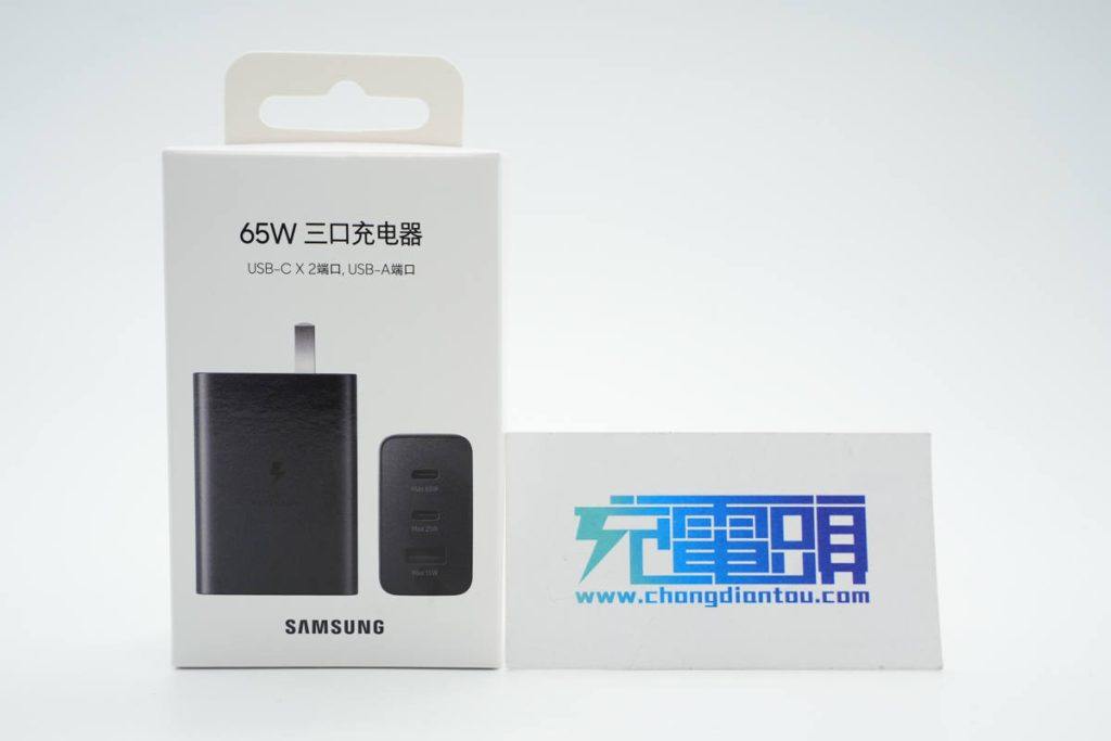

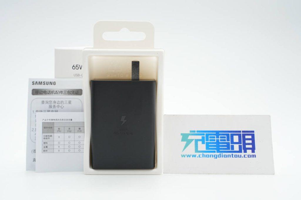

每篇圣经,先看包装。
包装盒印有产品外观、侧面接口配置和三星品牌Logo外,正上方为最显眼的"65W 三口充电器"字样。
打开包装,充电器固定在塑料硬盒内,另有三包凭证纸质手册。

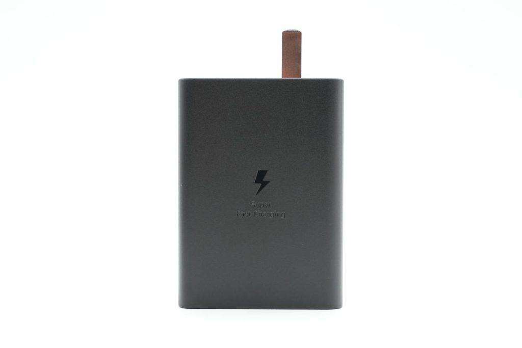

充电器采用黑色防火材质设计,类肤手感,表面不易沾染指纹。
充电器正面印有闪电亮面标识,并配有“Super Fast Charging”字样。

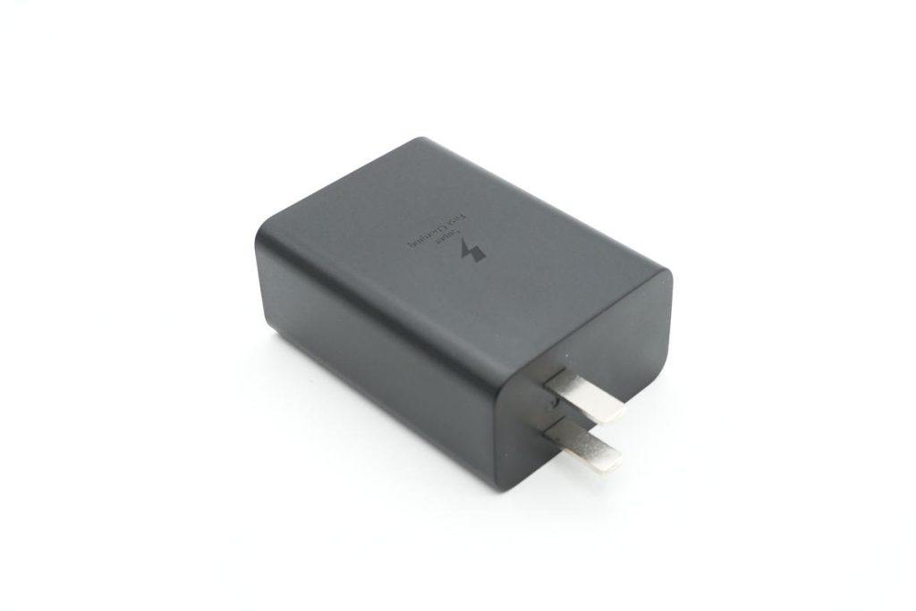

采用固定插脚设计,不建议放在口袋出行,防止损伤其他物品。

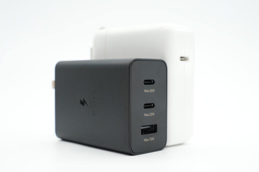

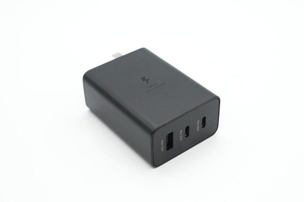

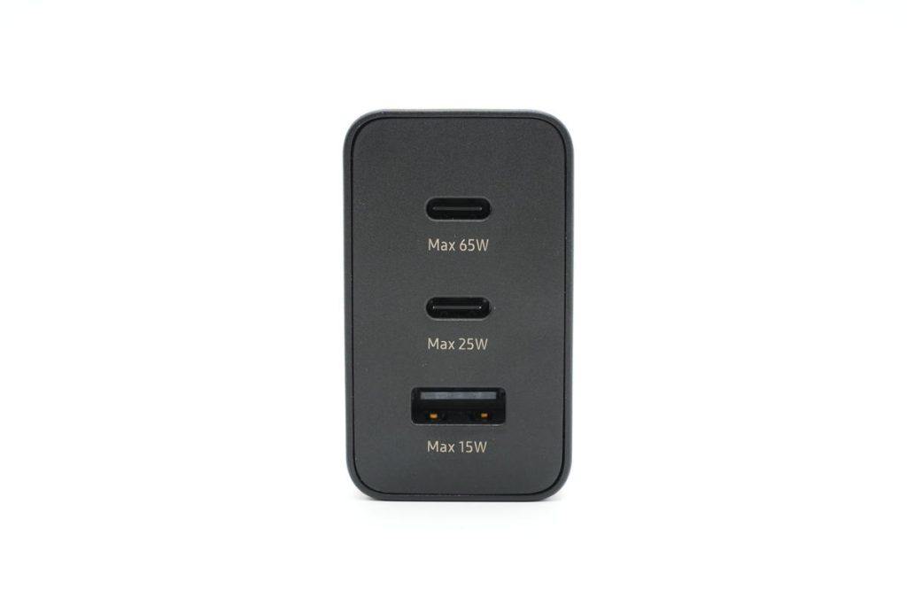

侧面配置了2C1A的USB接口,底部均有最高输出功率标识字样。
底部印有充电器的规格铭文。
单口USB-C1输出:5V3A、9V3A、15V3A、20V3.25A
USB-C2输出:5V3A、9V2.77A
USB-A输出:5V2A、9V1.67A
多口USB-C1+USB-C2:65W(MAX)
USB-C1+USB-A:65W(MAX)
USB-C2+USB-A:40W(MAX)
USB-C1+USB-C2+USB-A:65W(MAX)

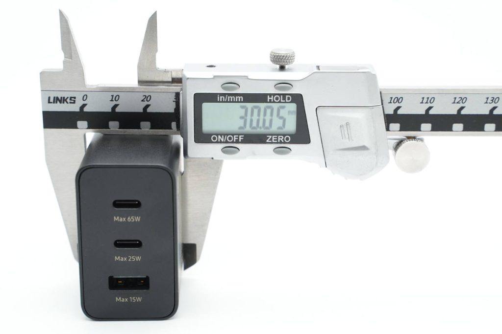

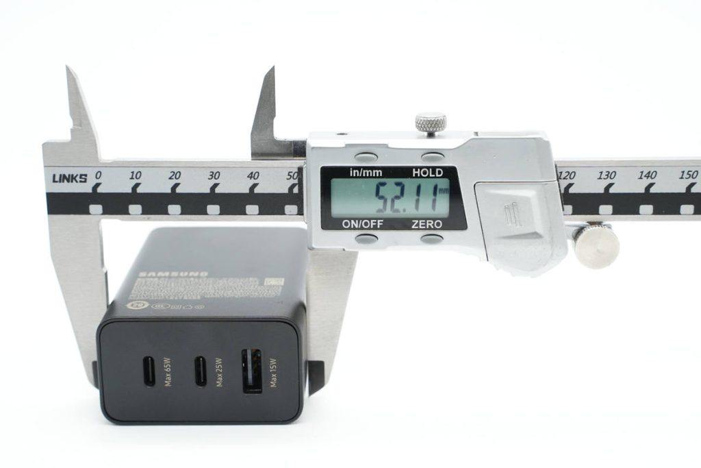

充电器长度约为71.15mm。
充电器高度约为52.11mm。
充电器宽(厚)度约为30.05mm,尺寸约为71.15×30.05×52.11mm,体积约为111.4cm³,以充电器功率65W计算,功率密度约为0.58W/cm³。
与Apple原装67W充电器相比,体积优势明显。

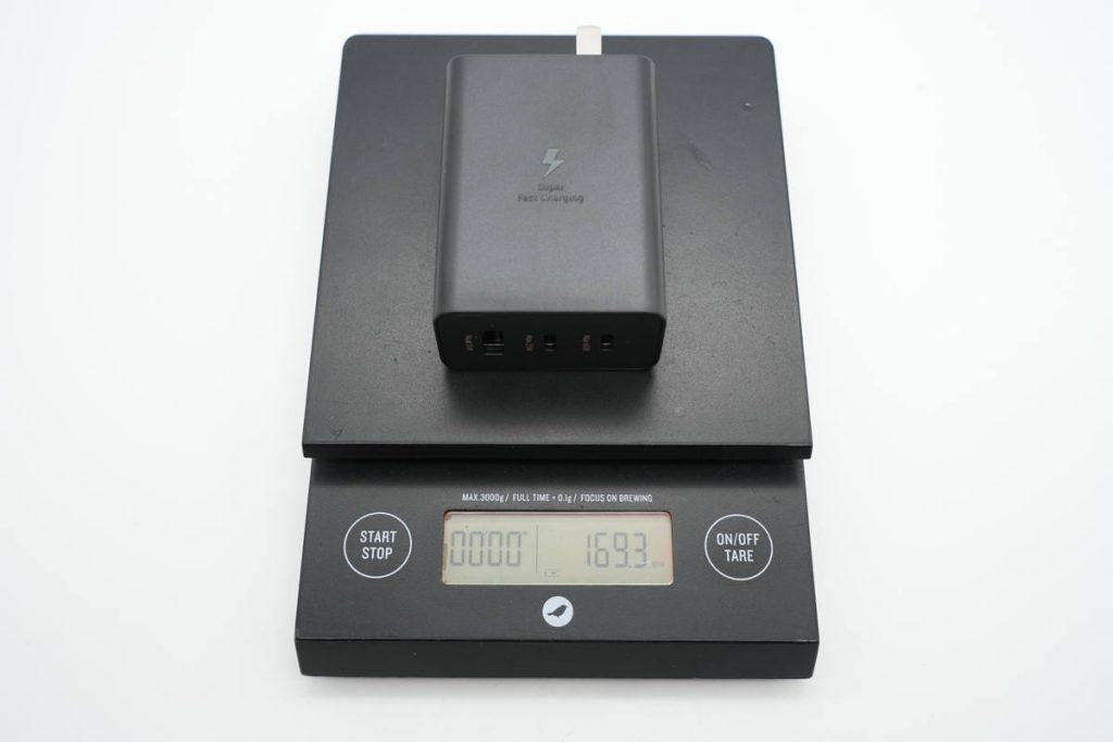

充电器单体重量约为169.3g。

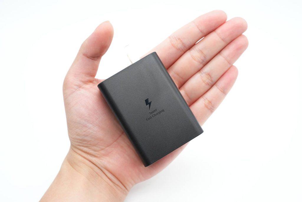

将充电器与成年男性手掌进行对比,体积方面还算中规中矩。

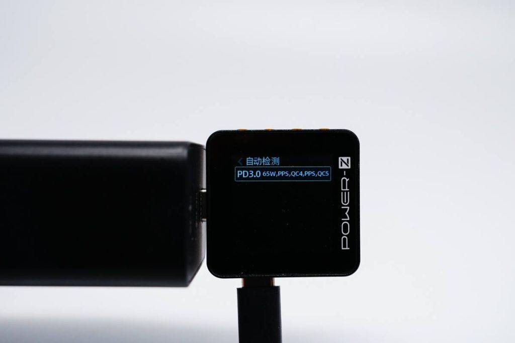

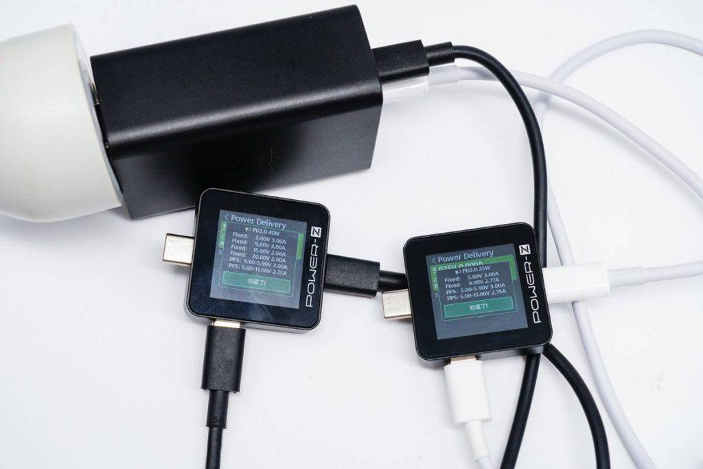

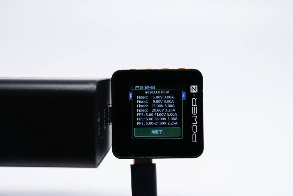

使用 POWER-Z KM002C测得C1口支持QC5、QC4、PD3.0和PPS等快充协议,协议支持范围还是不错的。
PDO报文方面,USB-C1口支持5V3A、9V3A、15V3A和20V3.25A四组固定电压档位和5-11V5A、5-16V3A和5-21V2.25A三组PPS电压档位。

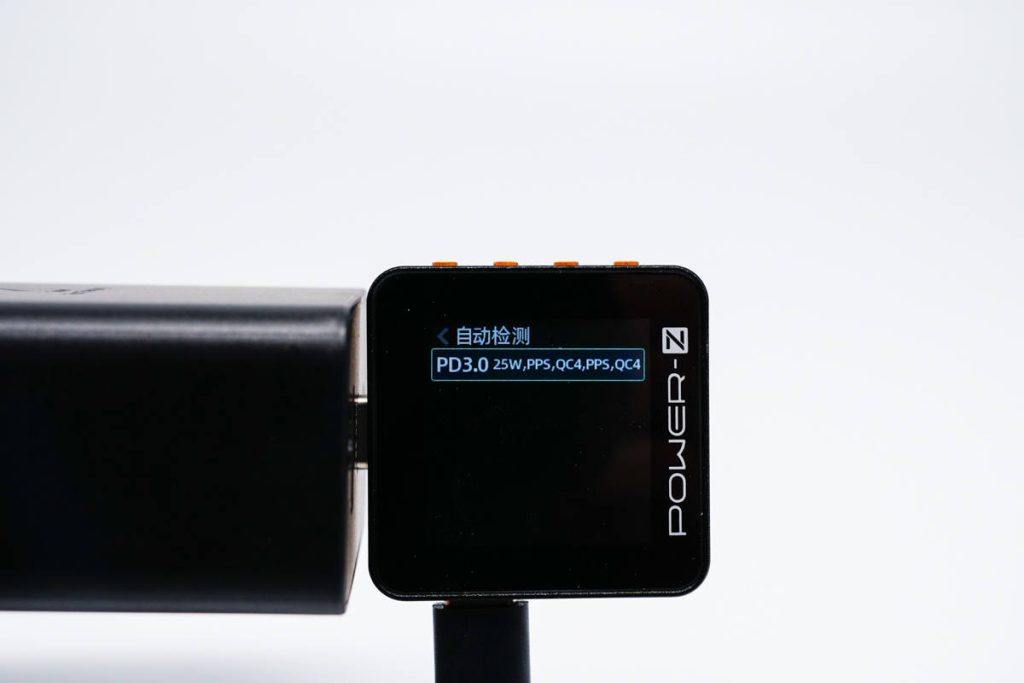

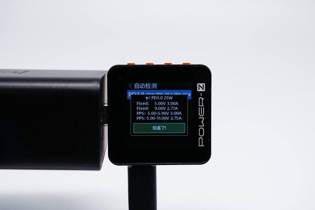

使用 POWER-Z KM002C测得C2口支持QC4、PD3.0和PPS等快充协议。
PDO报文方面,USB-C2口支持5V3A、9V2.77A两组固定电压档位和5-5.9V3A和5-11V2.75A两组PPS电压档位。

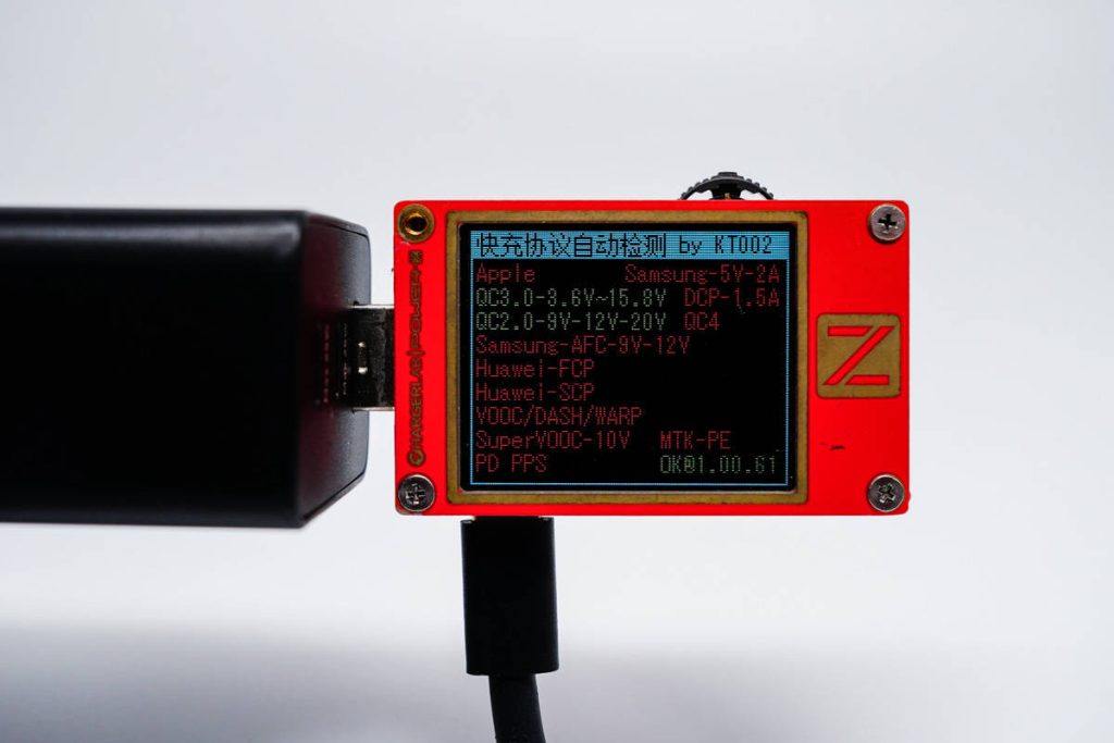

使用 POWER-Z KT002测得USB-A口支持QC2.0、QC3.0等快充协议,协议上进一步完善QC快充协议。
实测在同时接入USB-C接口时,PDO报文方面,USB-C1口支持5V3A、9V3A、15V2.66A和20V2A四组固定电压档位和5-5.9V3A、5-11V2.75A三组PPS电压档位。

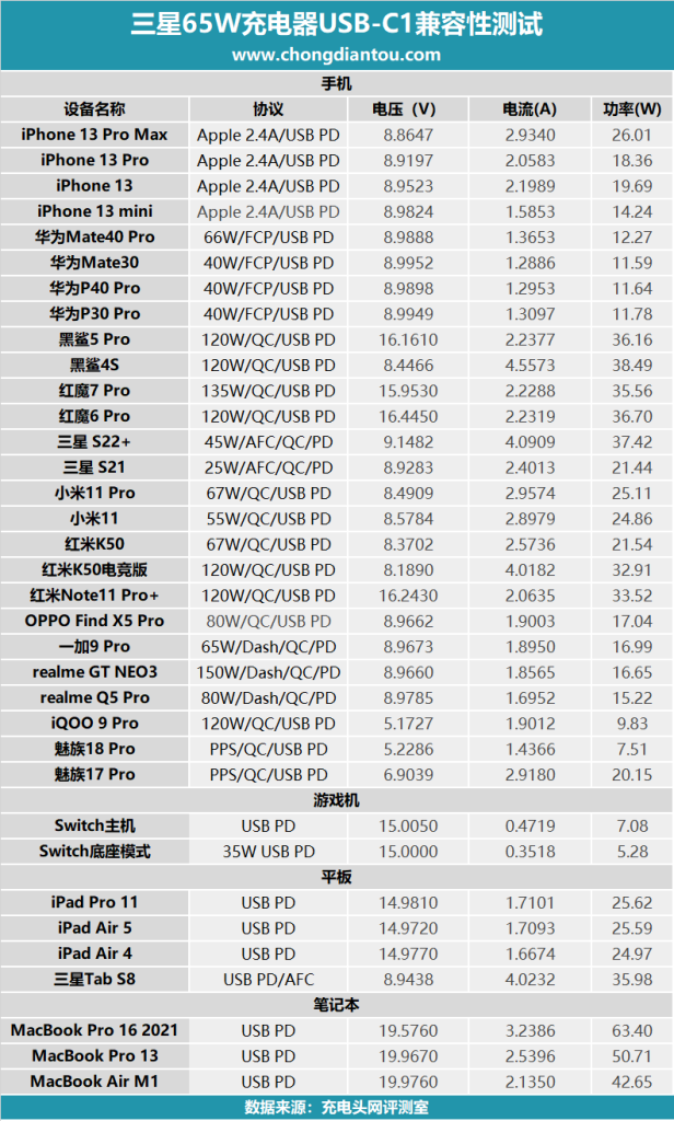

三星S22+支持三星基于PPS快充开发出的45W快充,使用USB-C1为三星S22+充电,功率为9.14V 4.09A 37.42W,成功握手PPS快充,并且达到了手机接收的最大充电功率。

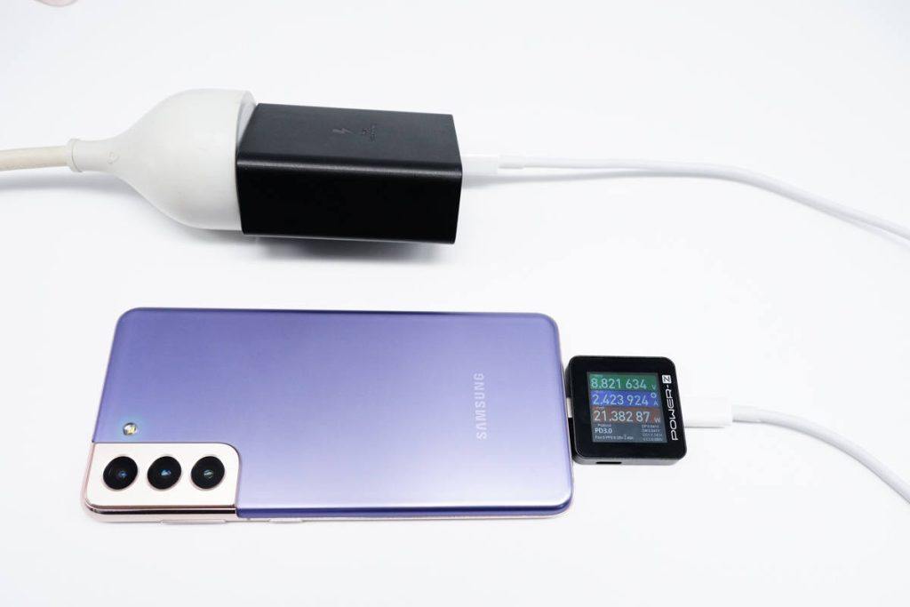

三星S21支持三星基于PPS快充开发出的25W快充,使用USB-C1为三星S21充电,功率为8.82V 2.42A 21.38W,同样达到了手机接收的最大充电功率。

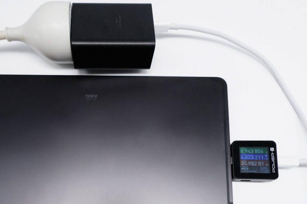

三星Tab S8+支持三星基于PPS快充开发出的45W快充,使用USB-C1为三星Tab S8+充电,功率为8.94V 4.02A 35.98W,成功握手PPS快充,并且达到了平板电脑端接收的最大充电功率。

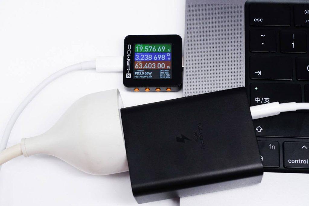

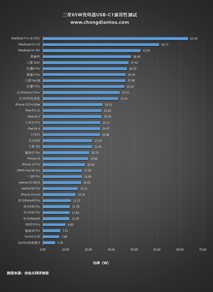

使用USB-C1为MacBook Pro 16充电,功率为19.57V 3.23A 63.4W,已经达到了充电器的最大输出功率。

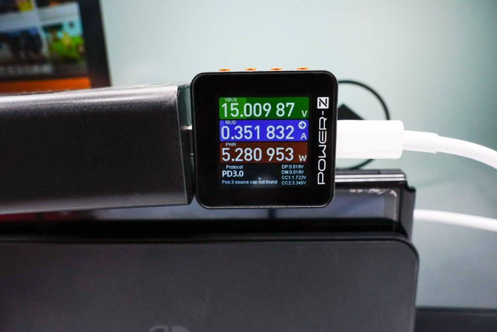

Switch底座TV模式支持PD快充,但想激活底座TV模式需要PD充电器支持15V3A及以上的PD快充档位,也就是充电器最低也要支持45W快充。使用USB-C1为Switch底座TV模式供电,充电器输出功率为15V 0.35A 5.28W,成功点亮底座TV模式。
将USB-C1接口的充电兼容性数据汇总,USB-C1支持65W快充,且支持PPS快充,所以为部分手机充电可以触发大功率充电,而65W的快充也可以满足部分笔记本的快充需求。

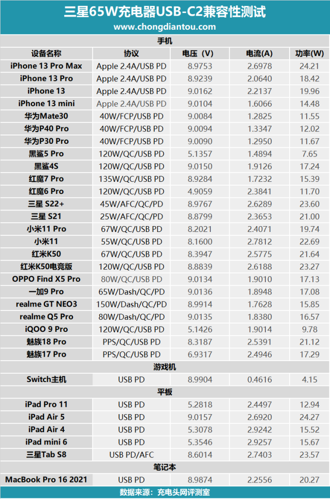

下面来看USB-C2的快充兼容性如何。

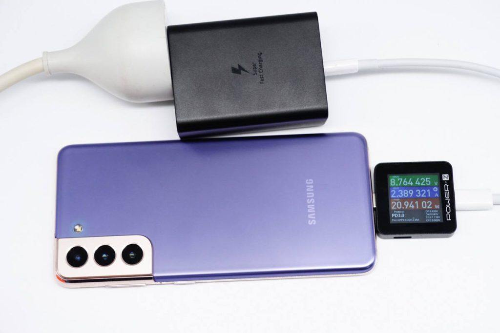

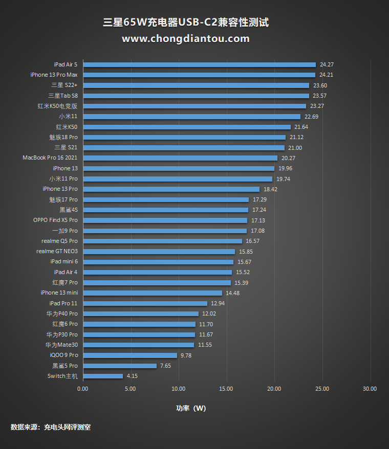

同样,使用USB-C2为三星S21充电,功率为8.76V 2.38A 20.94W,基本已经达到了手机端接收的最大充电功率。

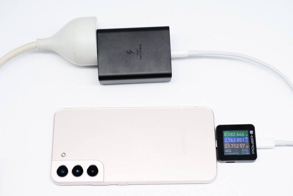

为三星S22+充电,功率为8.58V 2.76A 23.71W,已经达到了USB-C2的最大输出功率。

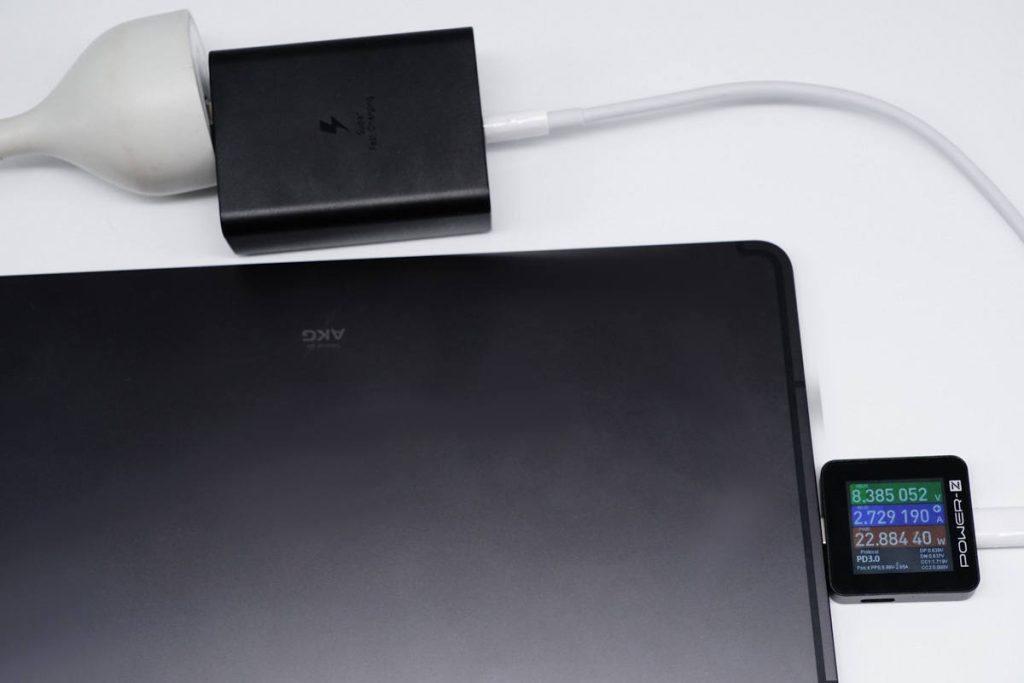

为三星Tab S8+充电,功率为8.38V 2.72A 22.88W,这已经达到了USB-C2的最大输出功率。

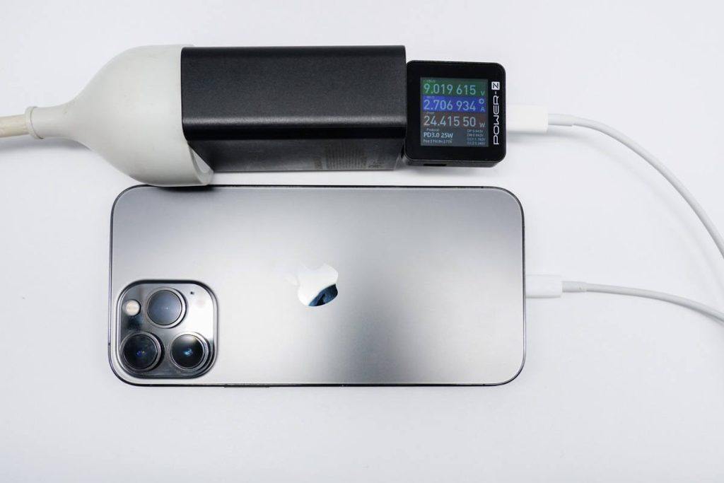

最后使用USB-C2为iPhone 13 Pro Max充电,功率为9.01V 2.7A 24.41W,三星充电器也可以为iPhone 13 Pro Max提供快充(会有三星苹果双持党么?)
将USB-C2的充电兼容性测试数据汇总,USB-C2支持25W快充,为设备充电都可以触发快充。
柱状图部分,设备的功率柱状图走向较为平缓。

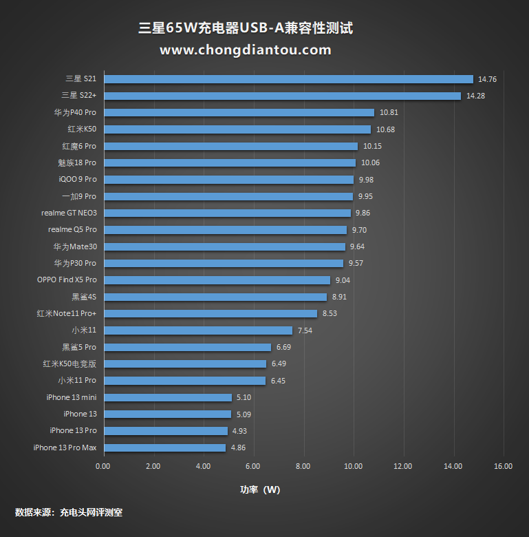

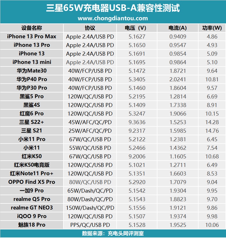

下面来看USB-A接口的快充兼容性测试。

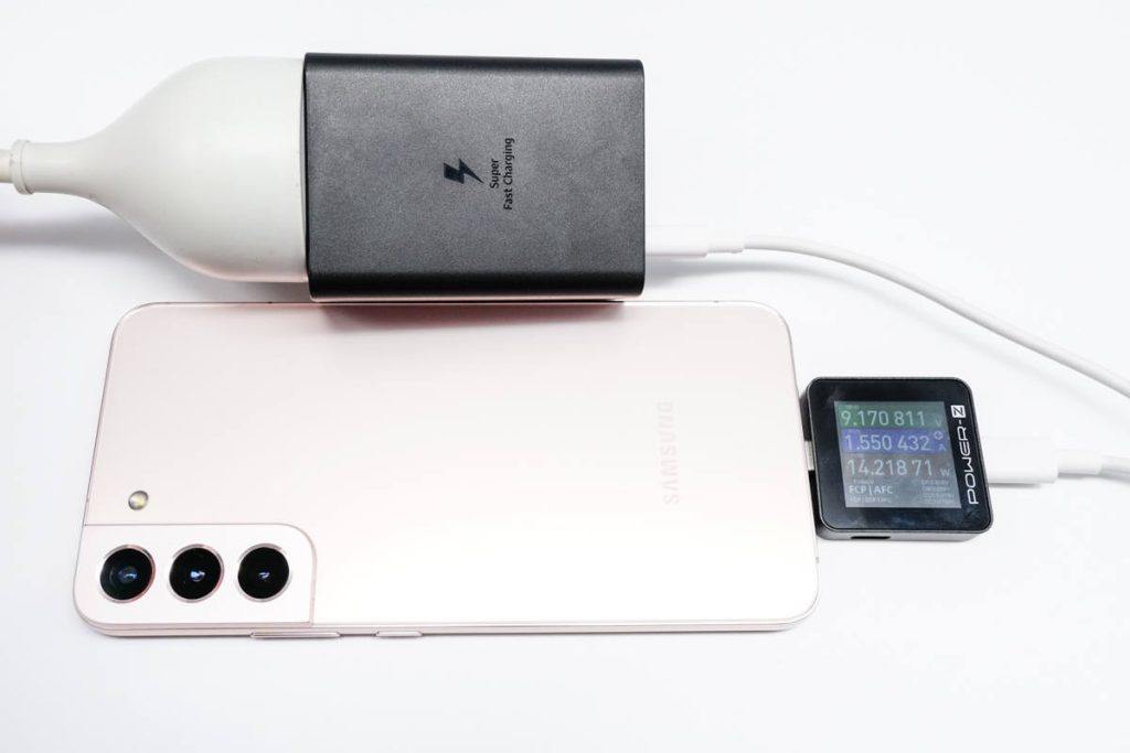

USB-A接口支持15W快充,使用USB-A为三星S22+充电,功率为9.17V 1.55A 14.21W。
USB-A支持15W快充,从测试的数据来看,为三星和部分红米手机充电可以触发9V快充,其他设备为5V充电。
柱状图部分,三星两款机型的功率最高,其他设备的充电功率在10W左右。

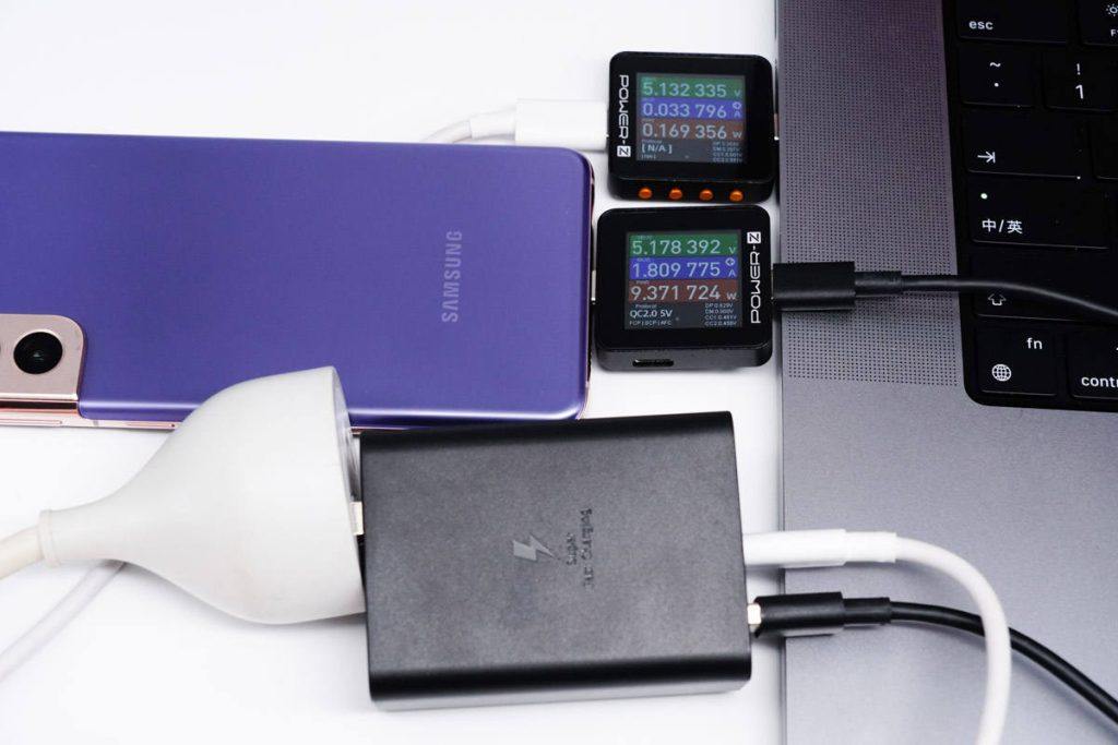

上面已经针对三星这款65W充电器的3个接口的快充兼容性做了测试,下面来看看多口同时输出时的功率分配情况。

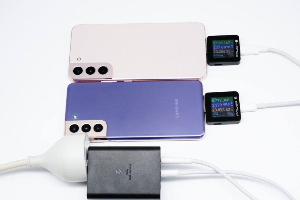

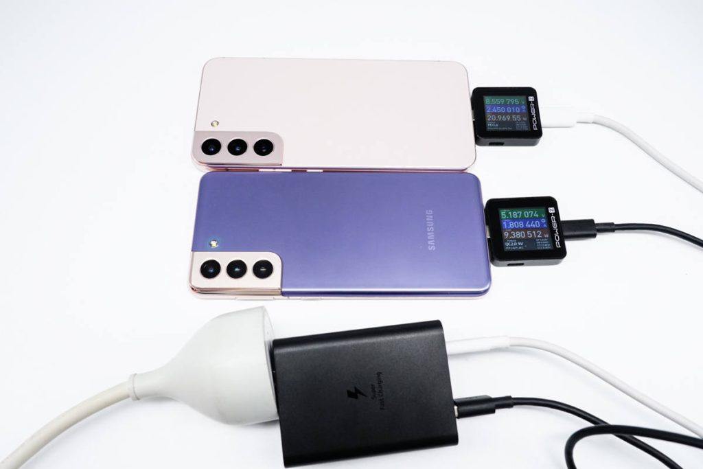

使用USB-C1为三星S22+充电,功率为23.25W,同时使用USB-C2为三星S21充电,功率为20.89W。

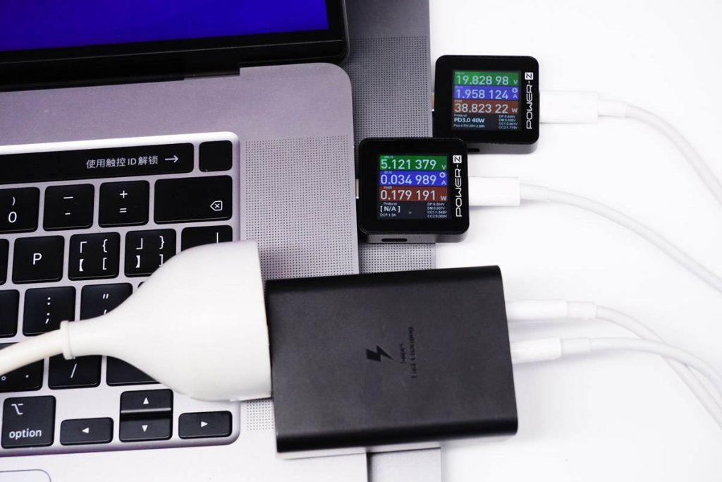

使用USB-C1为笔记本电脑充电,功率为38.82W,同时使用USB-C2为笔记本电脑充电,功率为0.17W。
使用USB-C1为三星S22+充电,功率为20.96W,同时使用USB-A为三星S21充电,功率为9.38W。
使用USB-C2为三星S22+充电,功率为24.12W,同时使用USB-A为三星S21充电,功率为9.39W。
使用USB-C2为笔记本充电,功率为0.16W,同时使用USB-A为三星S21充电,功率为9.37W。

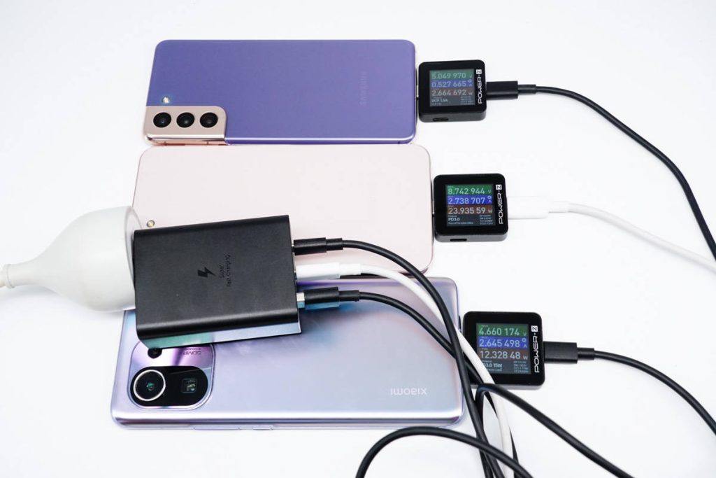

最后同时使用3个接口为3台手机充电,功率分别为2.66W、23.93W以及12.32W。

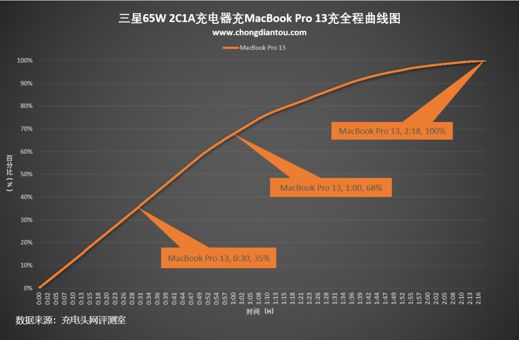

这是使用三星65W 2C1A充电器充MacBook Pro 13的数据变化全程图,整个过程大致分为4个阶段,最大功率为19.68V 2.92A 57.36W。
从测试开始至47分,输入功率在43W左右;至1小时5分,输入功率逐渐降至31W左右;至1小时35分,输入功率在20W左右;最终于2小时18分充电结束。
将充电全程绘制成曲线图,可以看出这款充电器为Macbook Pro 13半小时充电35%,一小时充电68%,完全充满需要2小时18分钟。

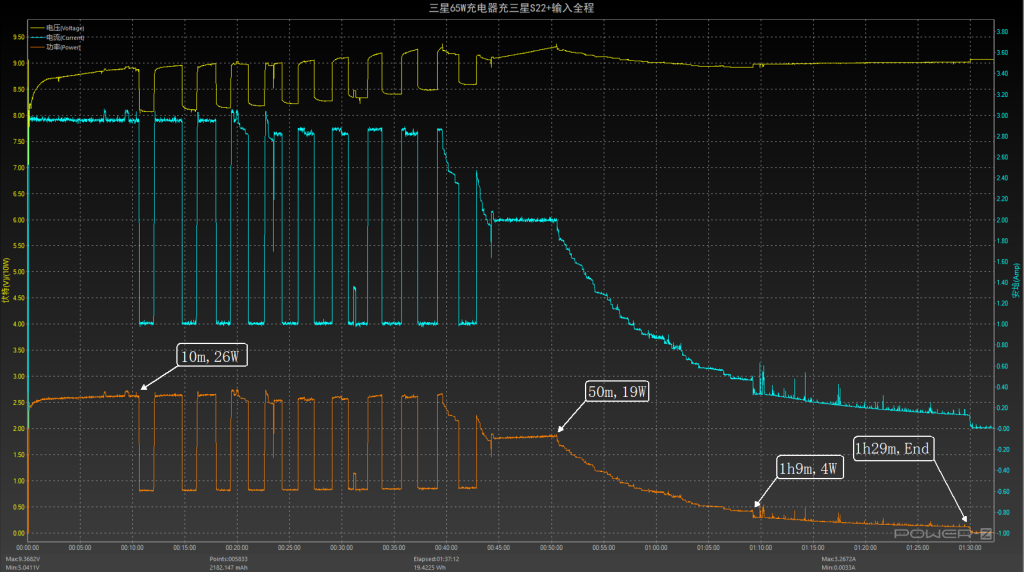

接下来让我们来看一看三星65W 2C1A充电器对三星S22+的充电全程测试数据,如下图所示。
这是使用三星65W 2C1A充电器充三星S22+的数据变化全程图,整个过程大致分为4个阶段,最大功率为9.02V 3.05A 27.51W。
测试的前十分钟,输入功率在26W左右;至50分,输入功率逐渐降至19W左右;至1小时9分,输入功率逐渐降至4W左右;最终于1小时29分充电结束。
将充电全程绘制成曲线图,可以看出这款充电器为Macbook Pro 13半小时充电54%,一小时充电92%,完全充满需要1小时29分钟。

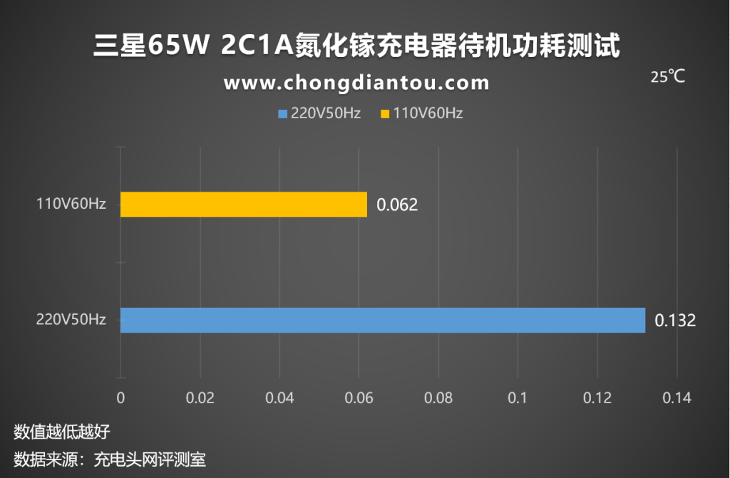

经过功率计测试,充电器在220V 50Hz的空载功耗为0.132W,换算下来一年损耗的电能约为1.15KW·h,若市价电为0.6元/KW·h,则充电器一年的电费约为0.69元左右。
110V 60Hz时的空载功耗为0.062W,换算下来,一年损耗的电能约为0.54KW·h,若市价为0.6元/KW·h,则充电器一年的电费约为0.324元左右。
小结
待机功耗测试的就是充电器插在插座上不用的话,一年会耗电多少,对于数值的话自然是越低越好。经实测,三星65W 2C1A氮化镓充电器在220V的市电环境下在插座上不用,一年用掉的电费仅6毛钱左右;而在110V的市电环境下不用,一年用掉的电费仅3毛钱左右。几乎是可以忽略不计的。

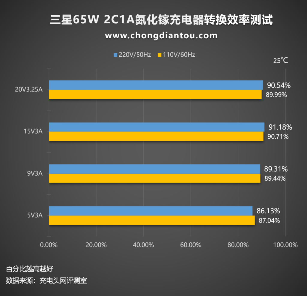

充电器本质上是一种转换设备,过程中会有损耗,以热量的形式散发出来。我们平时看充电器上面的参数输出100W或者65W是充电器可以为设备提供的最大输出功率,但充电器从插座上汲取的功率往往要更大一些,下面是充电器在220V 50Hz和110V 60Hz交流输入的情况下分别进行了转换效率测试,测试结果如下。
220V 50Hz下,将充电器在各个电压档位的输出功率拉满进行测试:五个档位测得插线板AC端输入功率和USB端输出功率,通过计算,可得充电器的转换效率从86.13%到90.54%不等。
110V 60Hz下,充电器的转换效率从87.04%到90.71%不等。
小结
转换效率可以反应出充电器的质量,从数据上来看百分比自然是越高越好。从上面的测试数据可以看出,在多个功率输出时的效率达到了90%以上,这个效率在一些大功率PD充电器的阵营里面都是排在前面的。联想到充电器的65快充面向的是为手机或者笔记本电脑充电,对于用户来讲最直观的感受就是为设备充电的时候效率高,发热自然就低了。

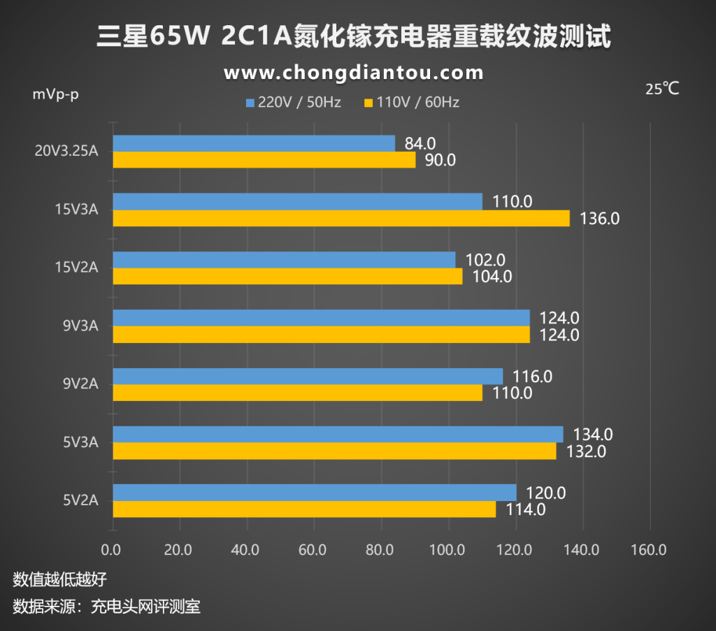

纹波测试

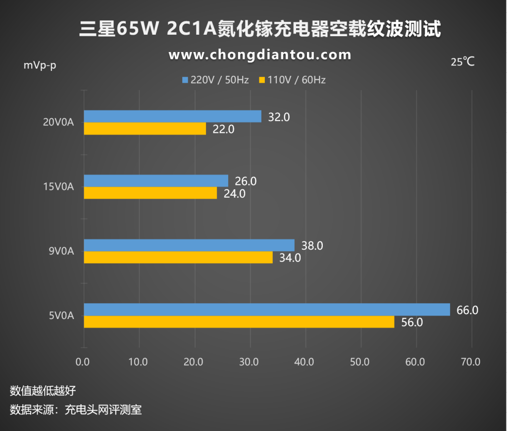

纹波测试分为空载(柱状图中Y轴电流为0A)和重载(柱状图中Y轴电流为非0A)两种。空载部分,充电器在220V 50Hz交流输入下,处于5V0A空载状态时纹波最高,为66mVp-p;处于15V0A空载状态时纹波最低,为26mVp-p。
充电器在110V 60Hz交流输入下,处于5V0A空载状态时纹波最高,为56mVp-p;处于20V0A空载状态时纹波最低,为22mVp-p。
重载部分,充电器在220V 50Hz交流输入下,处于5V3A输出状态时纹波最高,为134mVp-p;处于20V3.25A输出状态时纹波最低,为84mVp-p。
充电器在110V 60Hz交流输入下,处于15V3A输出状态时纹波最高,为136mVp-p;处于20V3.25A输出状态时纹波最低,为90mVp-p。
小结
纹波数值越低,说明充电器的输出质量越高。从测试得到的数据来看,重载部分的纹波数值在80mVp-p到140mVp-p左右,属于正常水平。

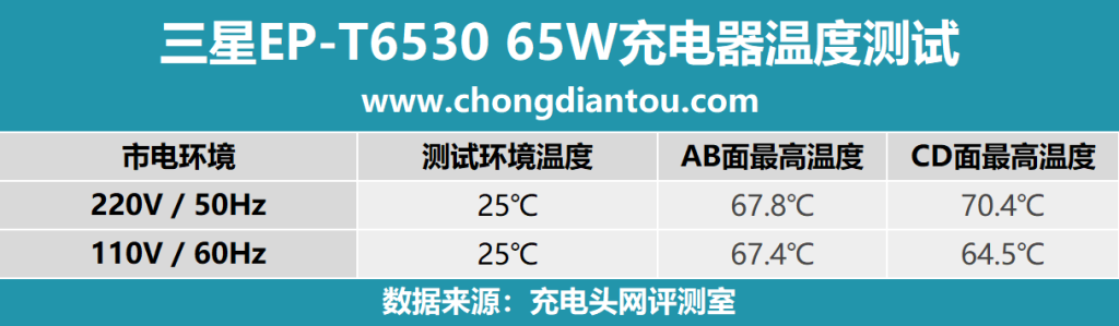

温度测试

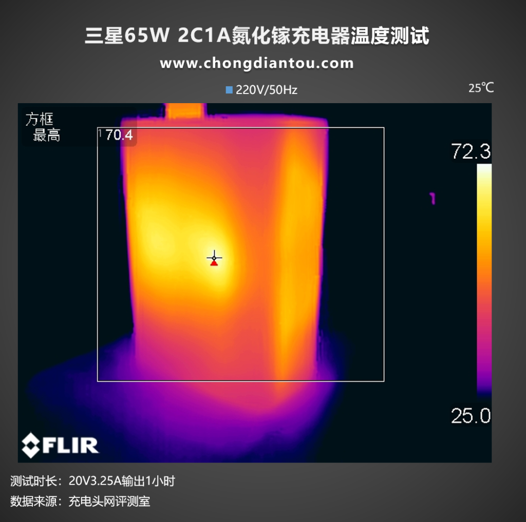

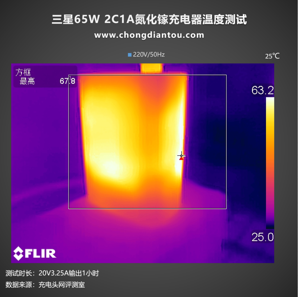

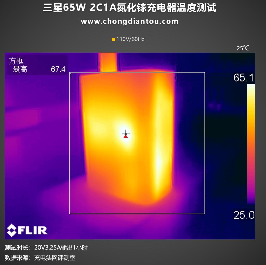

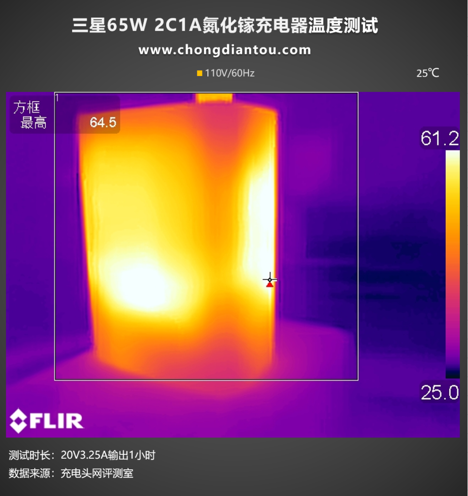

前面提到充电器工作时会涉及到效率转换的问题,其中的损耗电量绝大多数以热量散发,所以充电器长时间工作的发热情况也是测试的重要一环。让充电器以20V3.25A 65W功率持续输出一小时,采集充电器表面温度,实验全程将充电器置于25°C恒温箱当中。
1小时后使用热成像仪拍摄充电器两个侧面表面的最高温度为67.8℃。
另外两侧的最高温度为70.4℃。
再看看 110V 60Hz 的市电环境下,充电器的温度表现。
1小时后使用热成像仪拍摄充电器两侧表面的最高温度为67.4℃。
另外两侧的最高温度为64.5℃。
将4个温度数据汇总,可以看出4个数据的温度均在60℃以上。
从柱状图中可以看出,最高温度为70.4℃,充电器处于220V市电环境下;最低温度为64.5℃,充电器处于110V的市电环境下。
