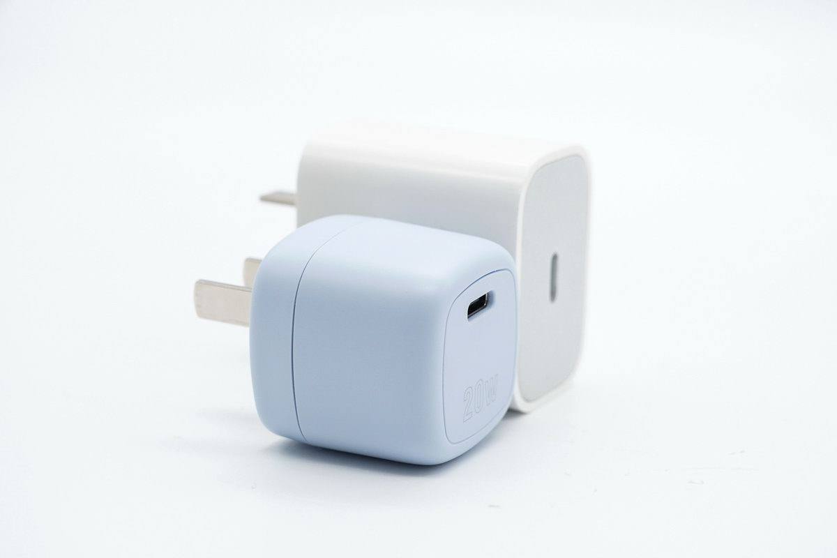

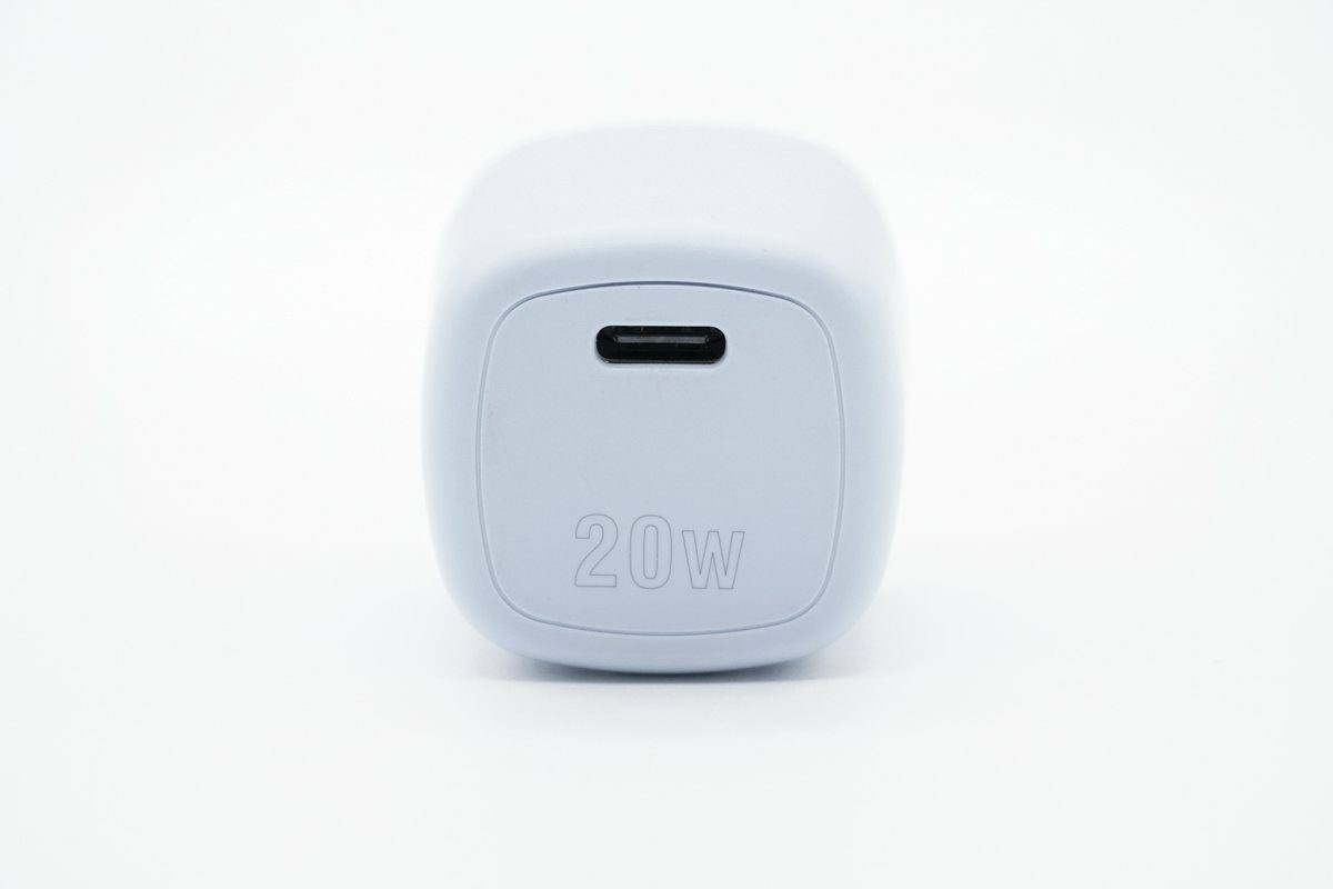

华科生 20W 迷你充外观采用蓝色消光表面工艺,边角圆润,体型小巧可爱。接口配置方面,华科生 20W 迷你充采用单 USB-C 输出口配置,接口位于正前方靠上的位置,输出面板标注了“20W”功率字眼。

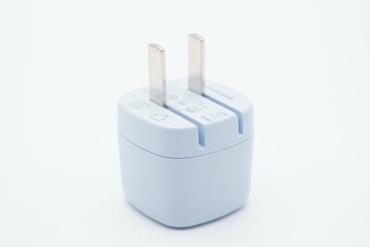

小巧迷你的身躯还加入了折叠插脚的机构,外出时可将插脚收纳至壳体内,避免剐蹭行李物品。

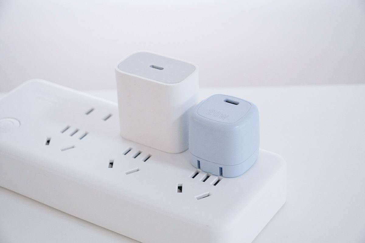

实测华科生 20W 迷你充三围尺寸分别为 32.7mm X 32.7mm X 30.47mm,体积 32.58cm³,功率密度 0.61W/cm³。华科生 20W 迷你充与苹果 20W 原装充电器并排放置进行对比,华科生 20W 迷你充体积更小,且插脚可折叠便携性更友好。

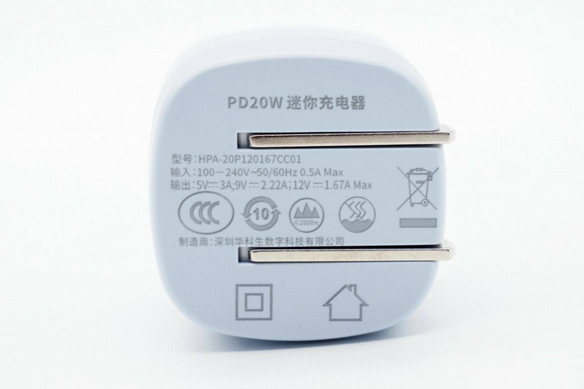

铭牌参数方面。
品名:PD 20W 迷你充电器
型号:HPA-20P120167CC01
输入:100-240V~50/60Hz 0.5A Max
输出:5V3A / 9V2.22A / 12V1.67A
制造商:深圳华科生数字科技有限公司
产品已通过 3C 认证。

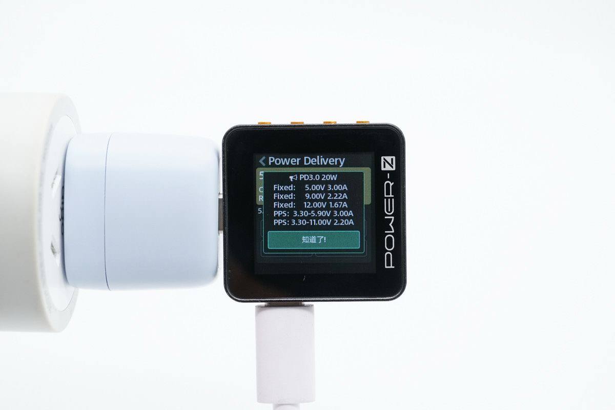

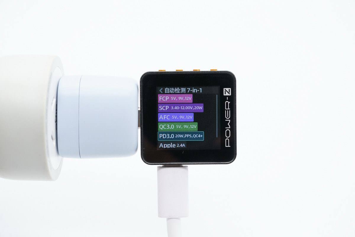

通过 POWER-Z USB 测试仪读取接口报文发现,充电器基于 PD3.0 版本开发,支持 5V3A / 9V2.22A / 12V1.67A 三个固定电压输出档,另外还带有 3.3-5.9V3A / 3.3-11V2.2A 两组 PPS 电压子集。
除 USB PD 快速充电标准外,通过快充协议轮询发现,还支持 APPLE2.4A、FCP、SCP、AFC、QC3.0 等常见的快充协议,新老设备均适用。

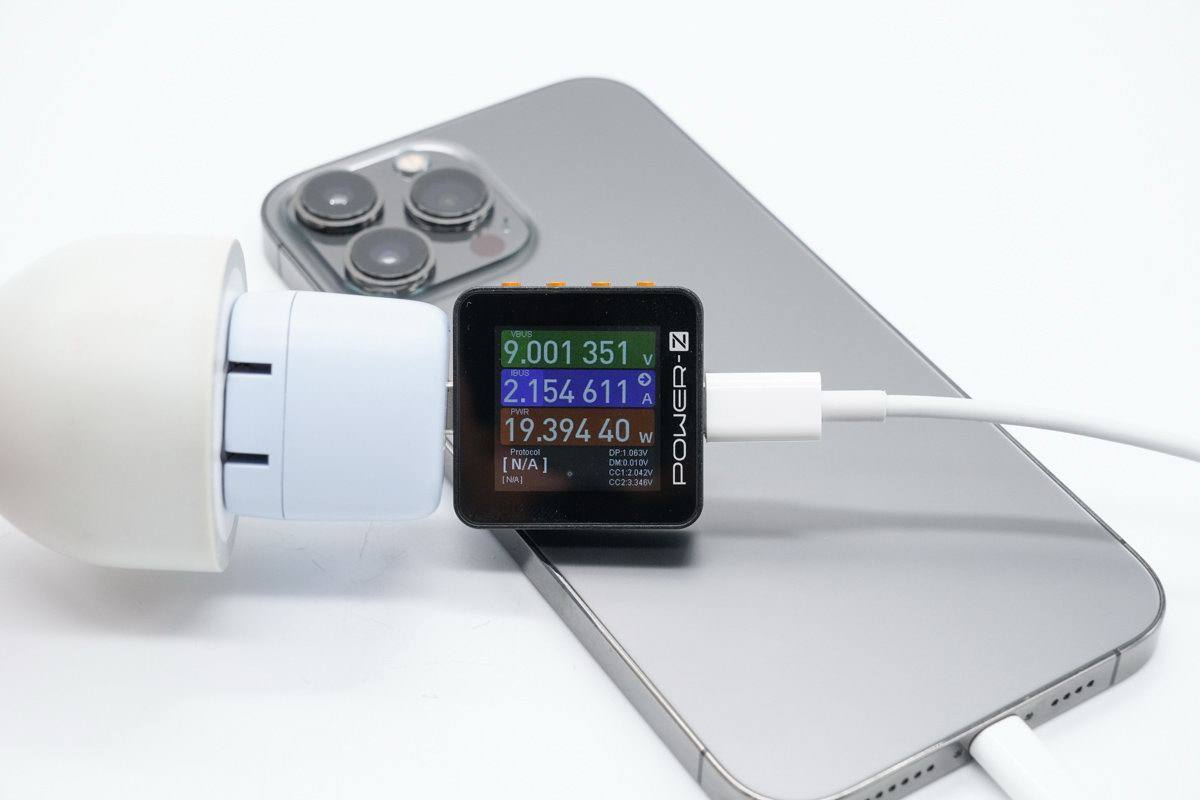

实测对 iPhone 13 Pro Max 充电,充电瞬间握手 9V PDO,功率 9V 2.15A 19.39W,达到充电器输出功率最大值。

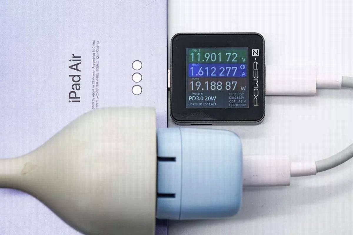

对 iPad Air 5 充电,充电瞬间握手 12V PDO,功率 11.9V 1.61A 19.18W,达到充电器输出功率最大值。

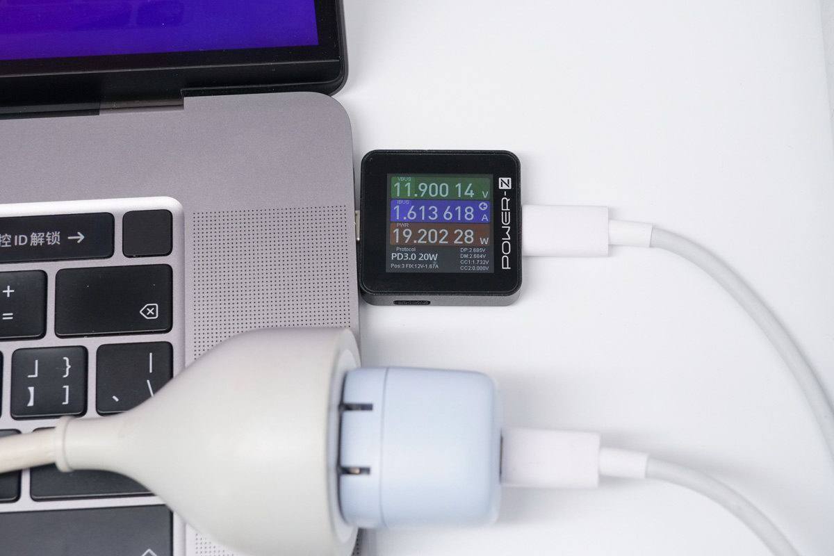

实测对 Macbook Pro 16 充电,充电瞬间握手12V PDO,功率 11.9V 1.61A 19.2W,达到充电器输出功率最大值。
