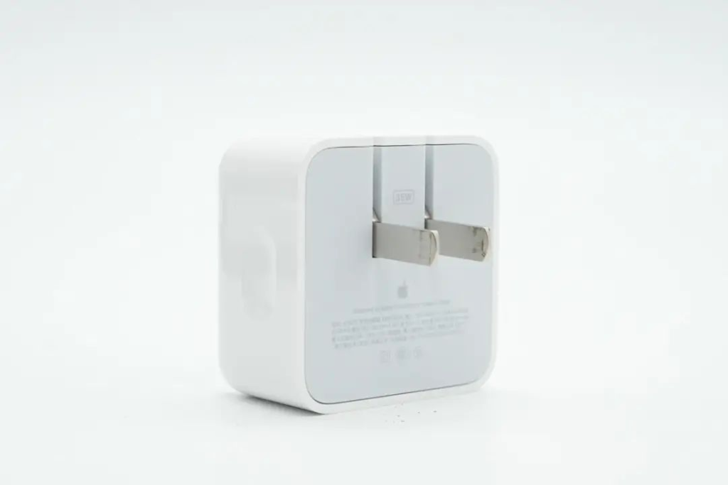

苹果35W双C口充电器采用折叠插脚设计,便于携带,具备两个USB-C接口,支持双设备同时充电,可以同时为MacBook和iPhone充电,免去携带多个充电器的麻烦。作为苹果首个双口充电器,单口支持35W功率输出,双口支持功率自动分配。

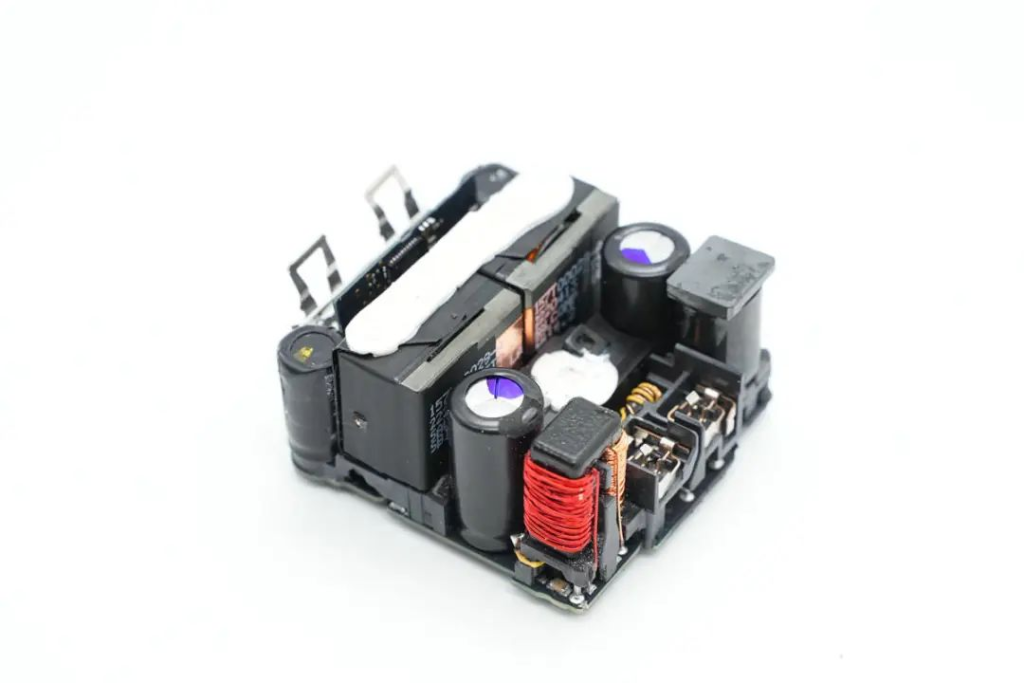

近日,充电头网对苹果最新推出的35W双C口充电器进行了拆解,充电器输入端采用弹片连接供电,两侧焊接高压滤波电容,共模电感和差模电感,对应折叠插脚位置空间凹陷,充分利用内部空间。
充电器输出端为变压器和滤波电容,变压器缠绕胶带绝缘,电容包裹热缩管绝缘,输出小板通过排针连接到主板上。

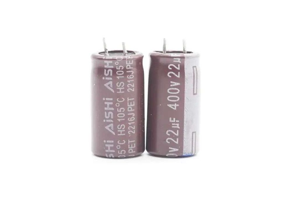

充电头网在拆解中发现,苹果35W双C口充电器初级采用了两颗来自AiSHi艾华的高压电解电容,均为AiSHi艾华旗下的HS小体积高浪涌电流系列产品,耐压400V容量22μF,105℃5000小时寿命。
此前在苹果20W PD快充的拆解中,充电头网发现艾华电容器首次获苹果采用。而此次苹果35W双C口充电器再次采用艾华电容器产品,表明AiSHi艾华作为苹果供应商,产品已获苹果高度认可。
苹果原装充电器为追求极高的品质,长期以来均采用日系台系电容。而AiSHi艾华国产电容成功打入苹果供应链,意味着艾华电容器品质已达到或超越日系台系电容水准,具备和传统电容器品牌一较高下的实力。
