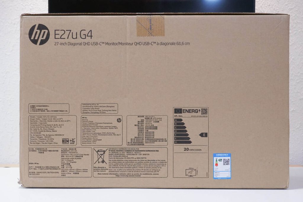

惠普E27u G4显示器外包装为翻盖式瓦楞纸箱,正面仅印有产品型号规格名称及HP护眼标识。
包装盒侧面印有显示器认证标识及警示标识。
包装盒背面印有多语规格介绍,支持100-240V宽频电压输入。

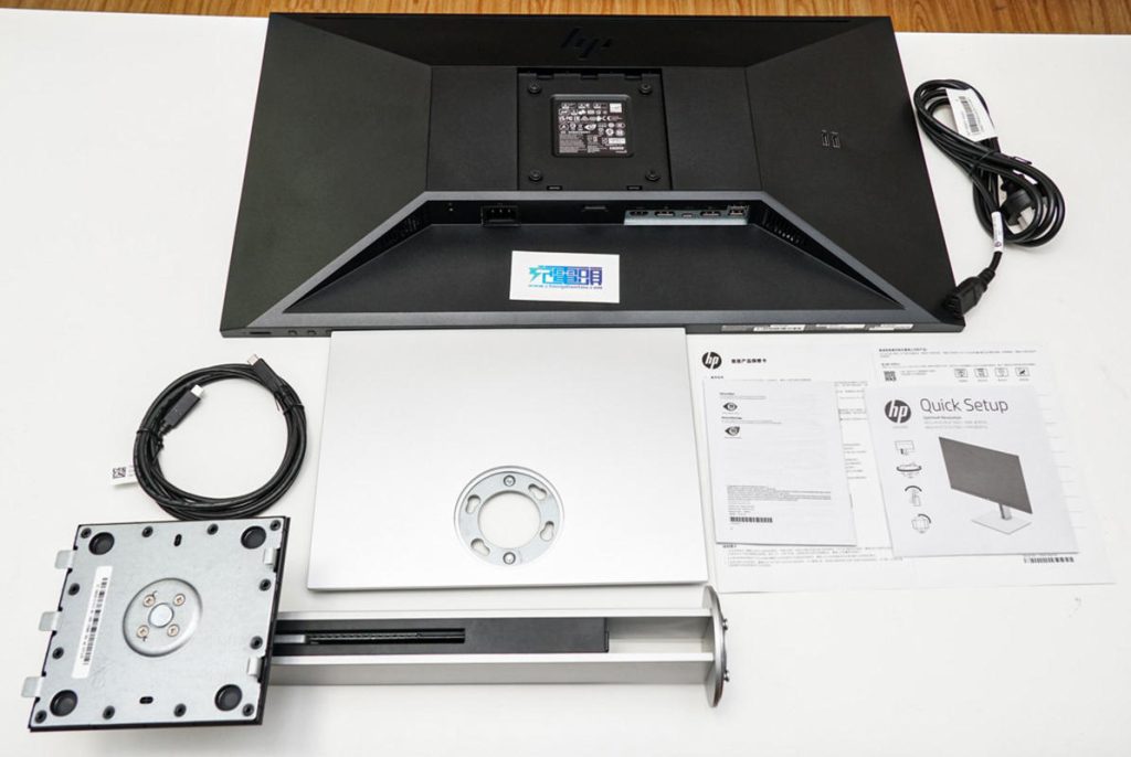

产品配件一览,除了显示器、底座、说明书、保修卡外,还附赠了电源线和C2C视频传输线。

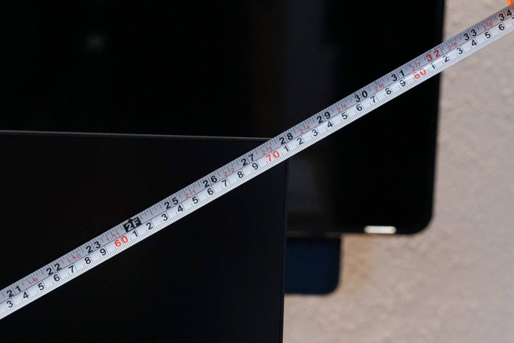

对角线长度约为71cm。

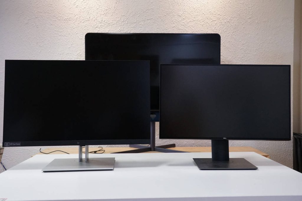

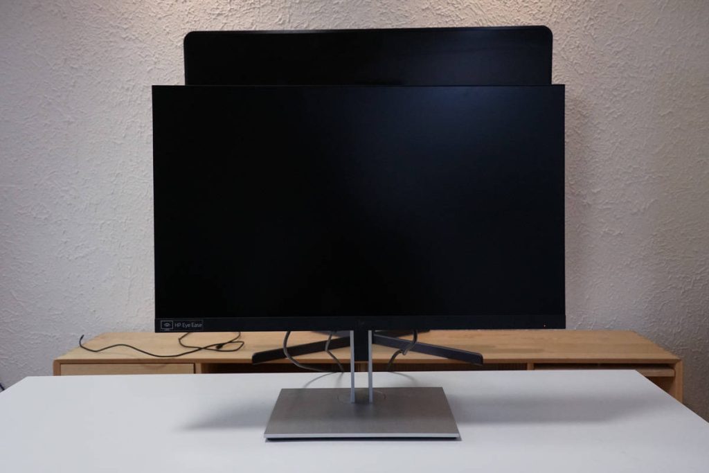

与27寸的显示器对比,差不多的显示器支架和高度,屏幕整体观感上要大不少。

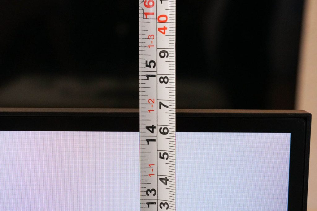

升降高度调节约为15cm,这也是用户最常用的调节方式。

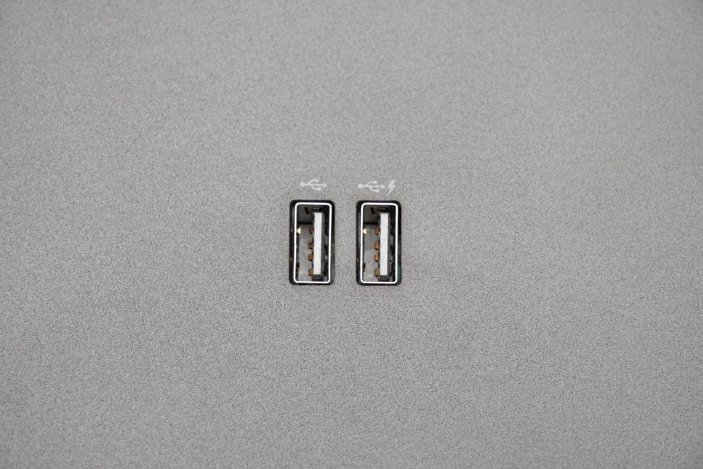

显示器左侧面另外配置了双USB-A接口,日常使用比较方便,不用插U盘时还要旋转显示器。

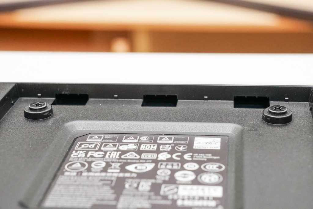

VESA安装系统
现在除升降桌外,最常用的就是支架臂。

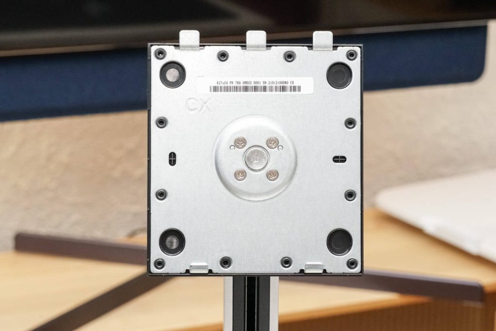

显示器本体与底部支架采用嵌入卡扣式连接设计,这也是通用的显示器设计,比较简单易用,稳定性中规中矩。
普通用户看到显示器上的4孔固定接口螺丝一般不知道是什么用处,其实我们常见的VESA MIS-D, 100/75, C合规显示器会配备 100 x 100 mm 或 75 x 75 mm 孔型,采用 M4 螺钉将支架固定到显示器上,这是重量小于14 kg显示器的常用接口,根据合适尺寸进行选择支架臂。

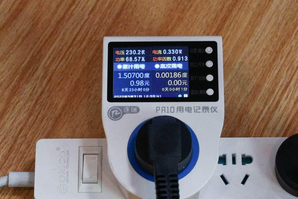

首先是在屏幕调至正常亮度,显示器的待机功耗约为17.94W。
根据智能设备的充电功率不同,USB-C接口最高输出65W功率,接入iPad Air 5进行实测。
这时显示器的输入功率大幅提升,到了68.57W,内置的充电模块转换率还是比较可以的。

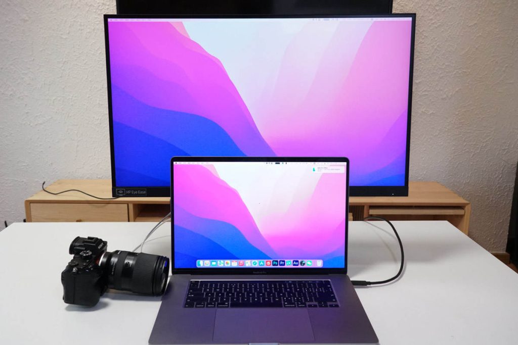

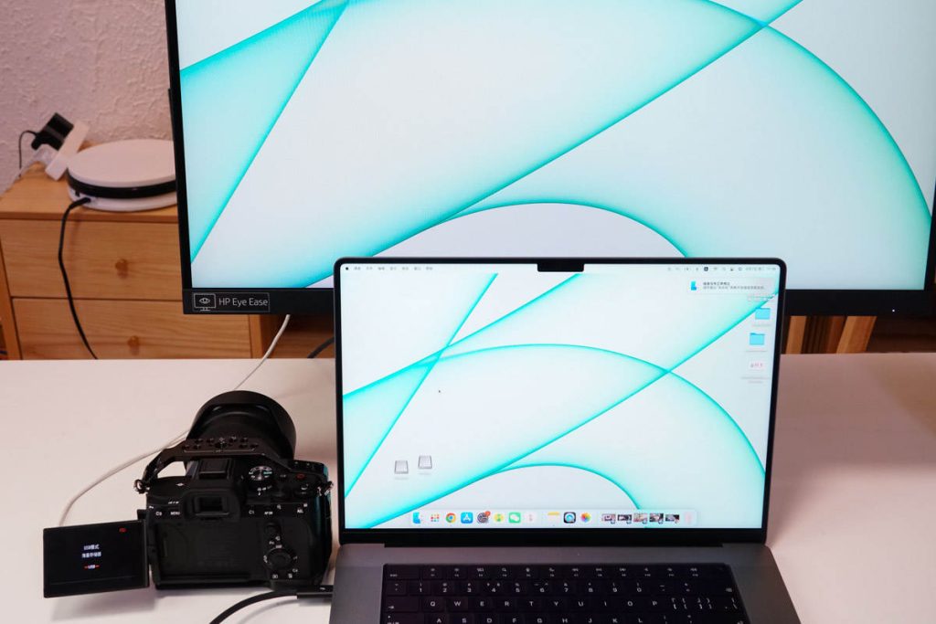

新版的MacBook Pro阉割掉HDMI接口,配备全功能雷电接口;实测使用显示器USB-C 连接显示也没有问题,前提是笔记本需要支持 USB-C 视频输出。

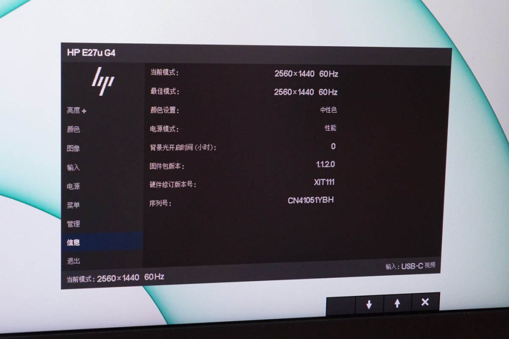

连接显示的规格为2K 60Hz,输入为USB-C视频。实测OSD信息中显示DP版本为1.2,HDMI版本则是1.4。

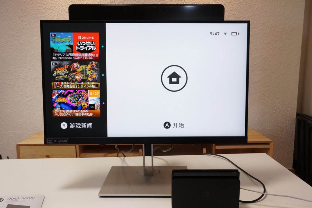

Switch
有用过投影仪玩游戏的用户都知道,大屏打游戏才是真的过瘾。
虽然是在1080P分辨率下,画质肯定是比 Switch 上那块720p的屏幕要好,而且感知不到操作延迟。

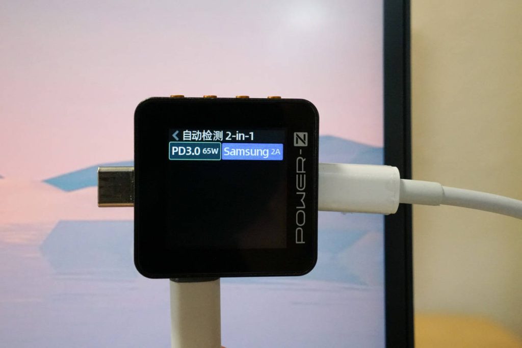

既然涉及到快充了,还是例行测试一下吧,实测USB-C仅支持PD快充,快充功率为65W。
读一下PDO档位,支持5-20V全电压档位,最高功率20V 3.25A 65W。

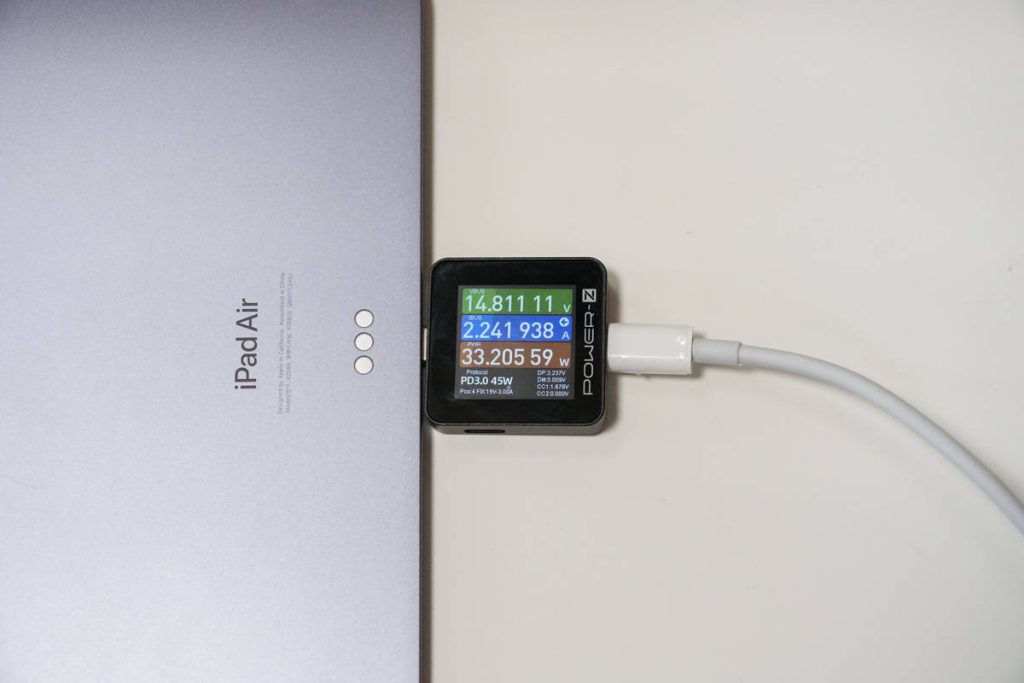

使用USB-C为iPad Air 5充电,功率为14.81V 2.24A 33.2W。USB-C接口完全可以满足iPad Air 5的快充需求。

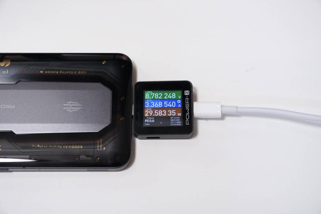

为红魔7 Pro充电,功率为29.58W,USB-C也可以为手机快充。

经实测,显示器的USB-A接口也支持数据传输,上图将手机连接到显示器背面的USB-A接口,在电脑端成功读取到了手机。
其实不光是手机,U盘、硬盘一类的存储设备都可以通过显示器的USB接口连接到电脑,这样在拓展大屏幕的同时,也将连接接口一并做了拓展。
因为现在越来越多的笔记本开始冲着轻薄的方向发展,接口越来越少已是常态,连接显示器的话还可以拓展更多的接口,比如需要使用相机将图片传输到笔记本上面,就可以直接搭配显示器背面的USB接口使用。
