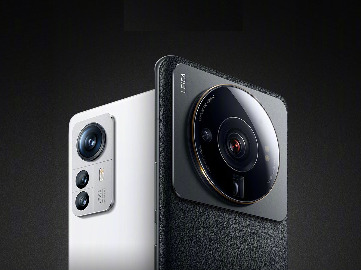

小米 12S 系列外观设计分为两种 ID,其中小米 12S、小米12S Pro 采用与上一代小米 12 相同的 ID 设计,而小米 12 Ultra 则是全新的大圆形影像模组。屏幕方面,12S 采用 6.28 英寸微曲柔性屏,12S Pro、12S Ultra 则采用了 6.73 英寸 2K E5 Amoled 屏,支持 LTPO2.0 1-120Hz 动态刷新率。

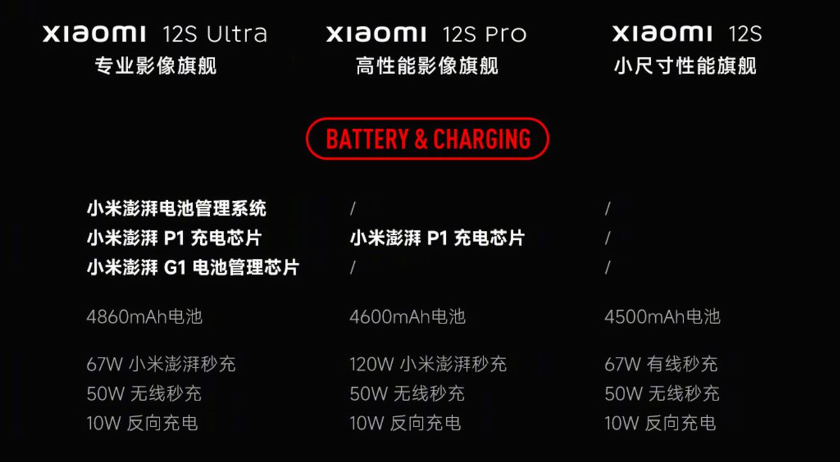

12S 全系列均支持 50W 无线秒充与 10W 反向充电,全系标配大功率无线充电这十分难得,可大幅度改善无线充电体验,值得点赞。有线充电方面 12S Ultra 与 12S 均为 67W,12S Pro 则是达到 120W。电池容量方面,12S Ultra 使用了 4860mAh 第二代硅氧负极单电芯,12S Pro 使用了 4600 mAh大倍率单电芯,12S 使用了 4500mAh 单电池。

为什么 12S Ultra 作为超大杯产品,并未配备 120W?由于小米 12S Ultra 高性能相机模组占据了大幅度空间,留给电池的位置就相对变小,相同的空间下,超大功率快充与电池容量并不可兼得,这就需要做取舍,最终选择了 67W 这一功率定位,但其配备的 50W 无线快充倒是十分给力。
充电性能方面,小米 12S Ultra 配备了 67W 有线快充,15 分钟充至 50%,41 分钟充至 100%;50W 无线秒充,15 分钟充至 40%,52 分钟充至 100%;另外还支持 10W 无线反充,可以为无线耳机、甚至其它手机提供应急充电。从充电耗时来看,67W 也具备不俗的碎片化充电体验,没有盲目上 120W 小编认为是正确的,搭载强悍影像单元的前提下还兼顾了续航与手感。

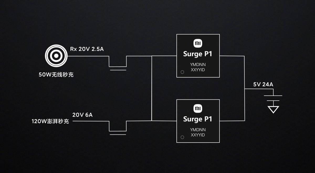

小米 12S Ultra 搭载了小米澎湃 P1 快充芯片,这颗芯片在 2021 年 12 月时发布,并在小米 12 Pro 上批量应用,是小米为其快充系统量身定做的电荷泵芯片。它拥有自适应开关频率的 4:1 超高效率架构,谐振拓扑效率高达 97.5%,非谐振拓扑效率为 96.8%,热损耗直线下降 30% 。
小米澎湃 P1 支持 1:1、2:1 和 4:1 三种转换模式,并且所有的模式都需要支持双向导通,这让小米澎湃 P1 拥有更多“玩法”。正向 1:1 模式(5V to 5V)让亮屏充电效率更高,正向 2:1 模式(10V to 5V)可兼容更多充电器,正向 4:1模 式(20V to 5V)可支持 120W 澎湃秒充,反向1:2/1:4(5V to 10V/5V to 20V)模式最高支持 30W 的反向充电。

小米 12S 全系列搭载徕卡光学影像系统,全系列标配骁龙 8+ 处理器,不管是影像部分还是性能部分都是近几年来最关键的升级。在充电方面,小米 12S 三款机型全部支持 50W 无线秒充与 10W 反向无线充电,12S Pro 支持 120W 有线快充、12S、12S Ultra 支持 67W 有线快充。
其中,12S Ultra 更是使用了全新发布的小米澎湃 G1 电池管理芯片、小米澎湃 P1 电荷泵快充芯片,搭配第二代硅氧负极电池,在十分有限的空间内实现了 4680mAh 单电芯长寿命快充,各方面都取得了均衡,再次推动手机快速充电技术发展。
