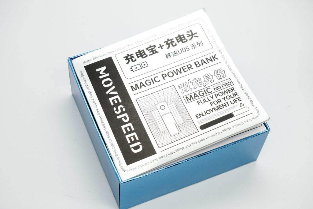

按照惯例,先看包装。
包装盒采用亮面渐变蓝设计,正面印有产品特色文字介绍:双充、MAGIC(魔术);其中MAGIC中的字母“I”设计为产品外观,下部分印有5000mAh容量字样;除左上角印有品牌Logo外,左下角提示可携带上飞机,支持华为22.5W超级快充;右下角的充电宝+充电器字样表明双充身份。
背面印有产品使用场景图示,下部分印有产品规格参数铭文。

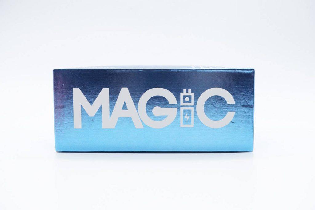

侧面同样印有MAGIC(魔术字样)。

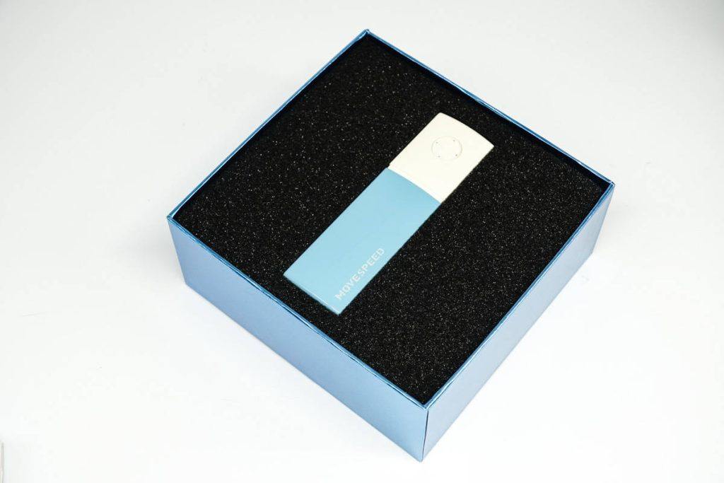

2合1充电器固定在黑色泡棉中,底部另有黑色配件盒。
取出所有配件,除2合1充电器外,另附赠银色外壳的产品说明、保修卡一体式手册以及A to C同款配色编织5A充电线。

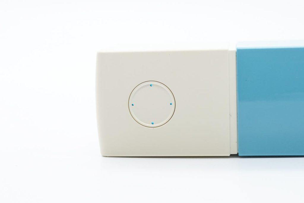

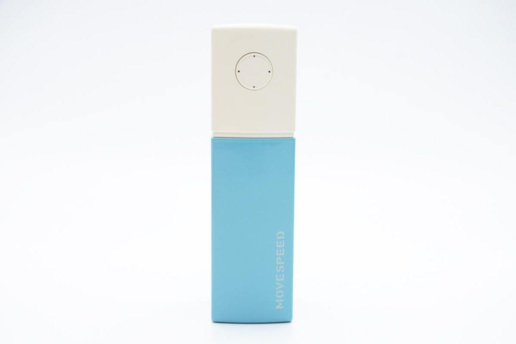

2合1充电器采用复古白色+活力蓝配色设计,采用PC防火材料外壳,通过一体注塑成型工艺与超声焊接技术,拼接处平整无缝隙。
白色机体部分圆形按钮为电源开关,并且圆形四等分处均配置LED电量指示灯,每个指示灯电量范围约为25%,如亮起3个指示灯,放电时剩余电量为50~75%,充电时电量为75%~100%;长按可关闭充电宝模式电源。

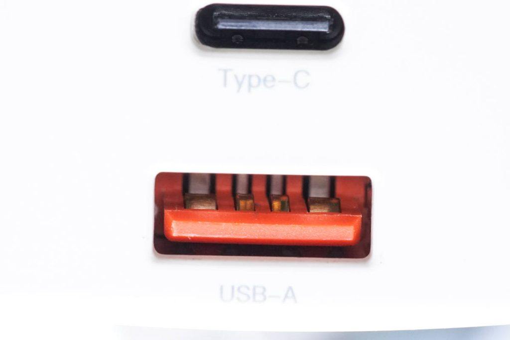

白色机体顶部配置1A1C两个USB接口,另有凹陷拉绳环设计,可套在手腕上不易丢失。
USB-A母口胶芯为橙色设计,内部两侧均有加宽 pin 脚,可通过大电流。

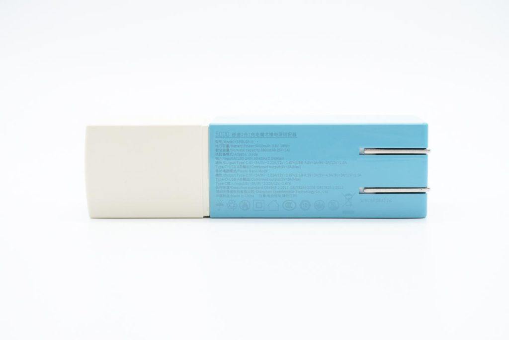

蓝色机体下部分采用可折叠式插脚,交通出行收纳皆可装。
蓝色机体另一侧印有充电器双语规格参数铭文。
名称:移速2合1充电魔术棒电源适配器
型号:YSPBU05-O
电芯容量:5000 mAh 3.6V 18Wh;额定容量:2800mAh(5V1A);
与包装盒铭文一致,不做过多赘述。

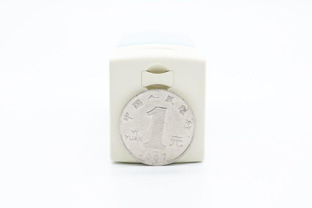

移速2合1充电魔术棒电源适配器长度约为112.28mm。
横截面与第五套1元硬币相比稍显大。

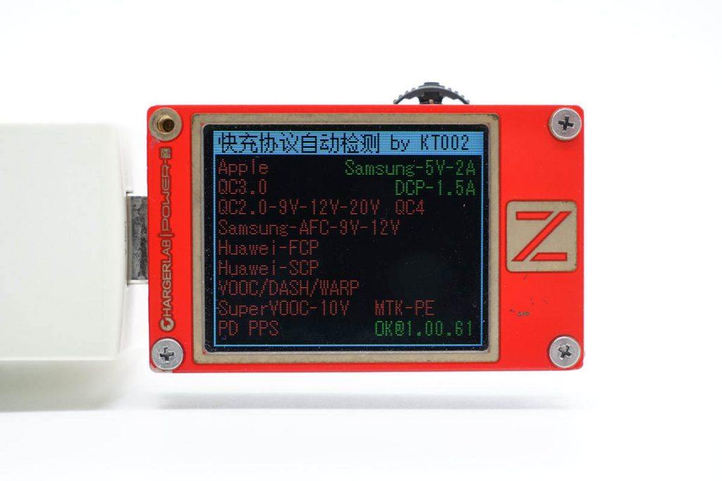

使用POWER-Z KT002读取充电器 USB-A 接口协议,实测支持Samsung 5V2A以及DCP等充电协议。

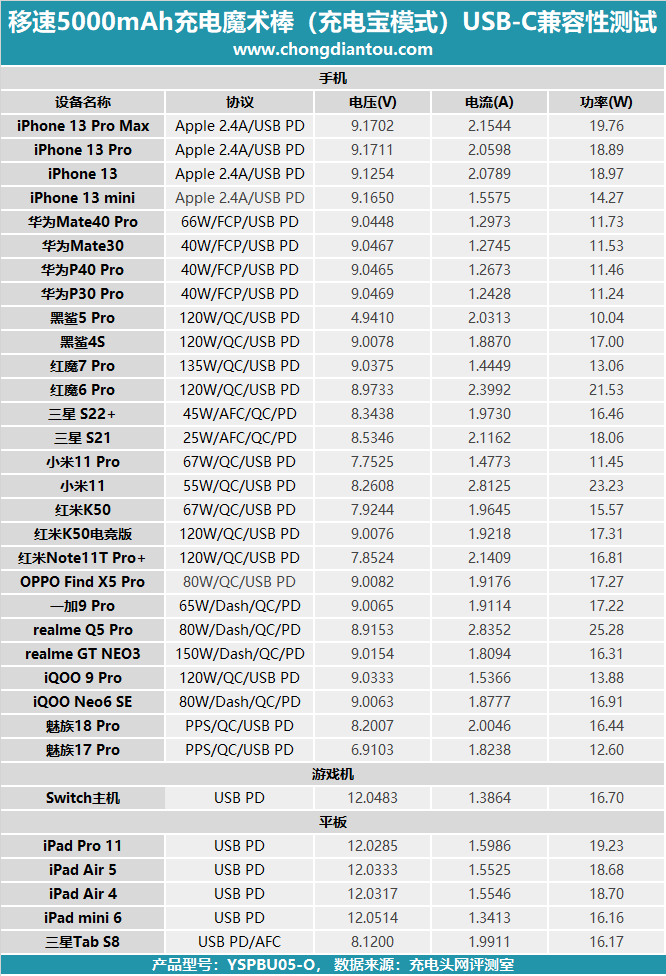

充电宝模式兼容性测试
以下是这款产品在充电宝场景下的充电兼容性表现。

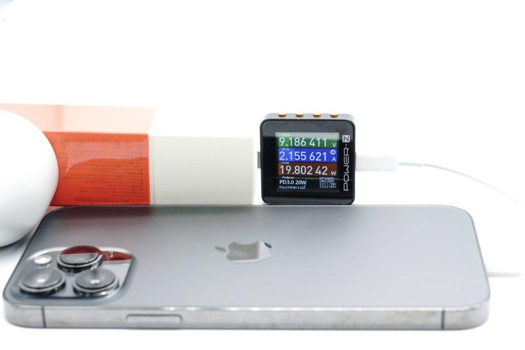

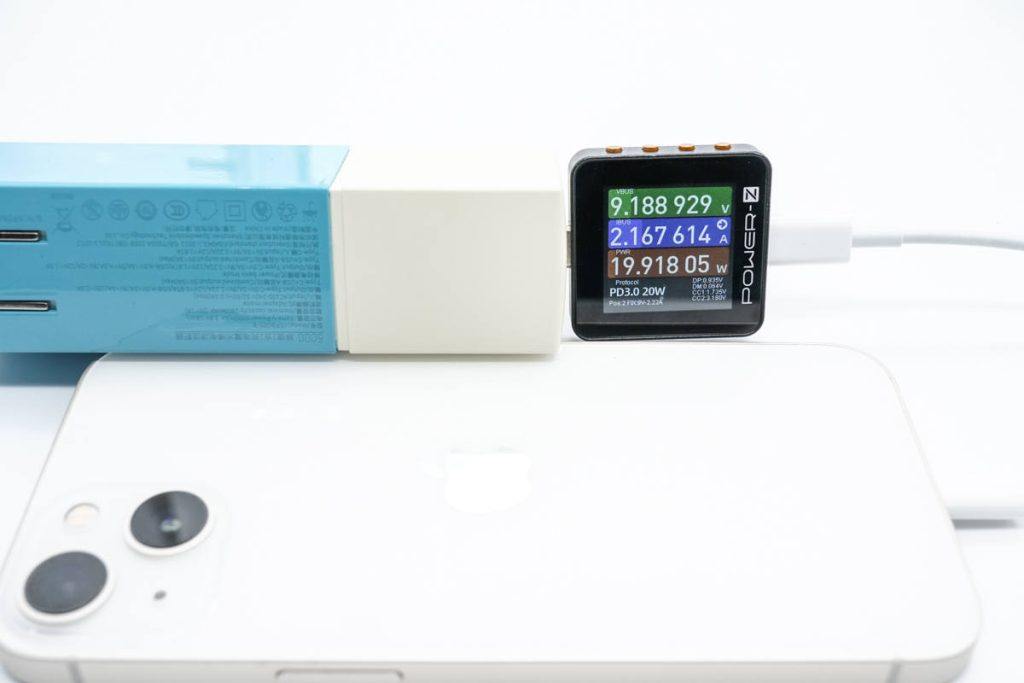

移速5000mAh充电魔术棒(充电宝模式)支持USB-C接口支持20W快充,使用充电器USB-C接口为iPhone 13充电,功率为9.19V 2.17A 19.92W,可以满足iPhone 13的快充需求。

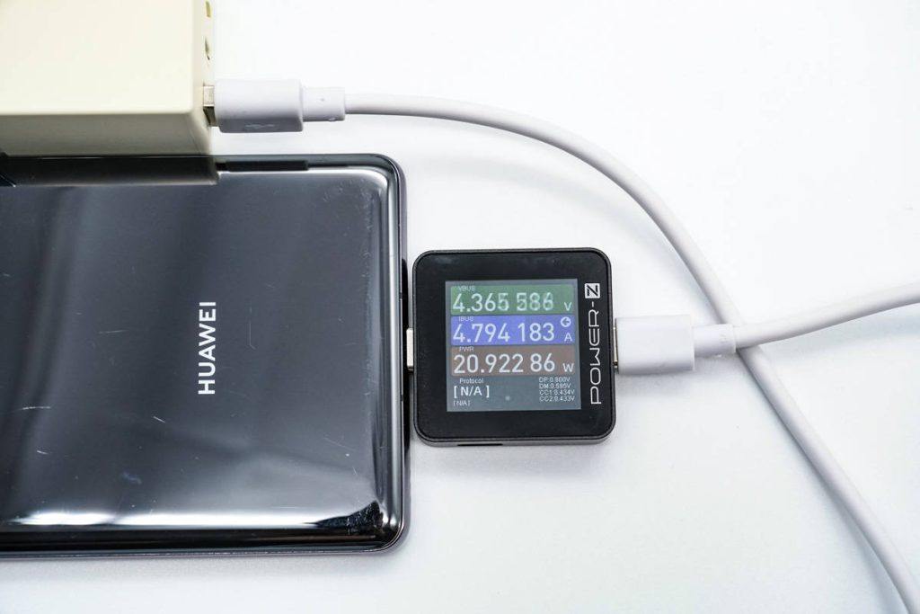

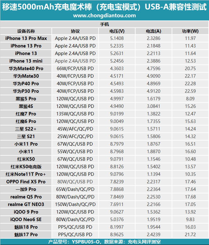

移速5000mAh充电魔术棒(充电宝模式)支持USB-A接口支持华为22.5W快充,使用充电器USB-A接口为华为Mate 40 Pro充电,功率为4.37V 4.79A 20.92W,可以满足Mate 40 Pro的快充需求。
将兼容性测试数据汇总,可以看出苹果平板均处在最高功率档位进行充电。
柱状图部分显示,realme、小米和红魔的部分设备可以超过20W充电,说明这款充电器存在一定的功率剩余,其他设备由于20W不高的功率上限,表现中规中矩,差距不大。
将兼容性测试数据汇总,可以看出这款充电宝支持华为手机在4.5V 5A/5V 4.5A的22.5W档位进行充电。
柱状图中显示,华为和魅族的设备可以在USB-A接口下以超过20W的功率进行充电,其他设备的功率柱状图走向依次递减。

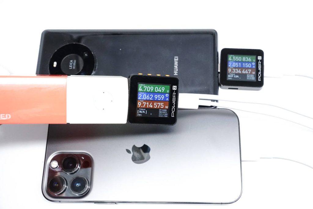

充电宝模式多口同时输出测试
以下是这款产品在充电宝的场景下多口同时输出的具体分配情况。
如图,同时使用两个接口分别为两款手机充电,双口均输出5V电压,功率分别为8.46W和9.23W,功率按照10W+10W的规则分配。

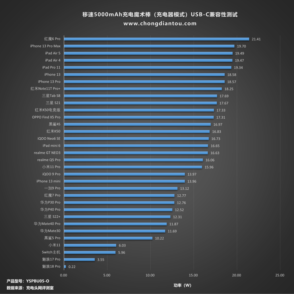

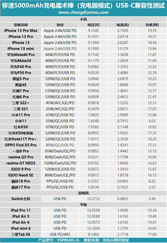

移速5000mAh充电魔术棒(充电器模式)支持USB-C接口支持20W快充,使用充电器为iPhone 13 Pro Max充电,功率为9.19V 2.16A 19.80W,可以满足iPhone 13 Pro Max的快充需求。
汇总兼容性数据,可以发现充电器模式下苹果平板均处在最大功率档位进行充电。
来到柱状图部分,红魔的部分设备可以超过20W的功率充电,说明充电器模式下,有一定的功率剩余,其他设备的功率柱状图走向依次递减。

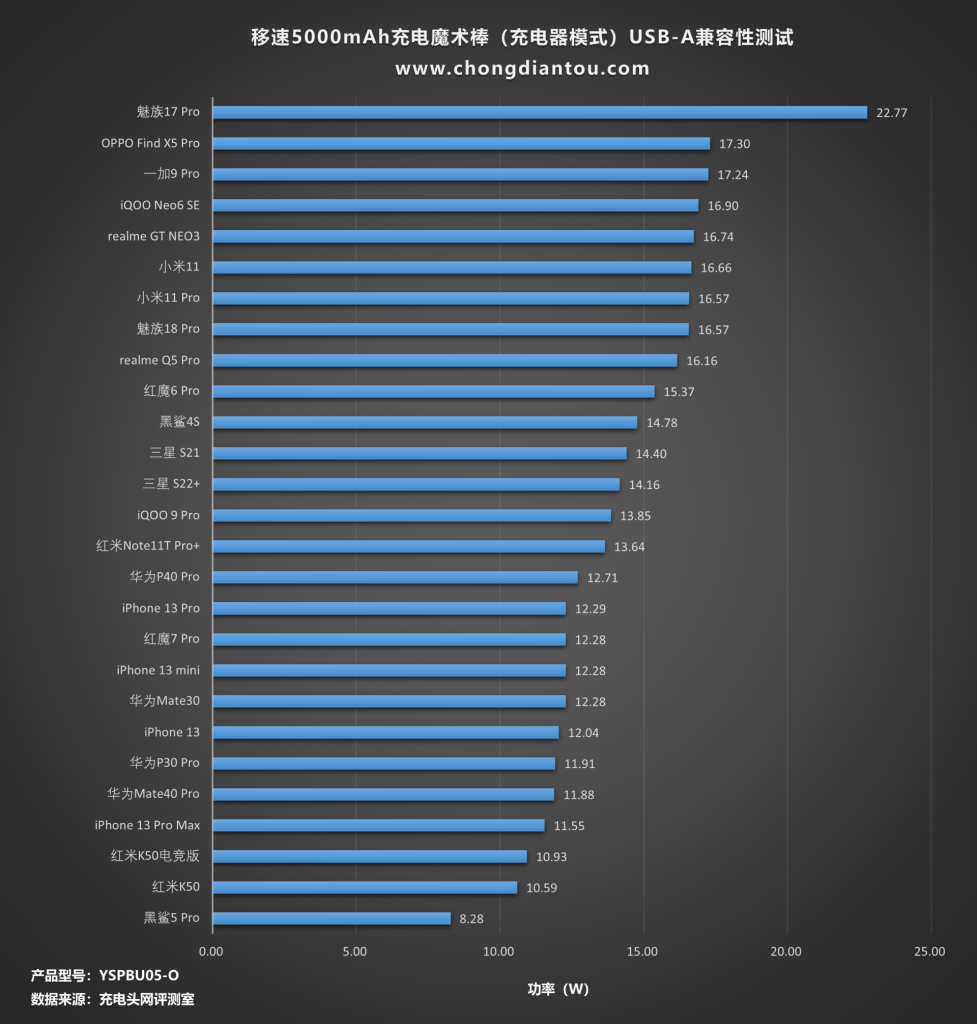

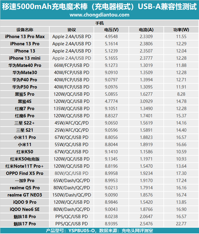

汇总兼容性数据,可以发现充电器模式下,大部分设备处在9V 2A档位进行快充。
来到柱状图部分,魅族的部分设备功率一马当先,其他设备由于18W不高的功率上限抑制了发挥,整体来看差距不大。

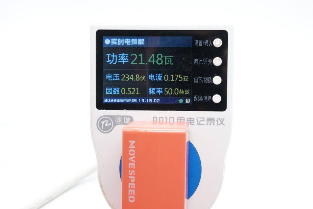

将充电宝的插脚连接插座,搭配功率计看输入功率,可以看出充电魔术棒通过自带的插脚取电的功率在21W左右。

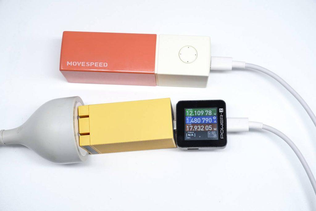

除此之外充电魔术棒也支持通过自带的USB-C接口充电,使用充电器通过USB-C为充电宝充电,功率为12.1V 1.48A 17.93W,和自带的AC插脚的输入功率差距不大。

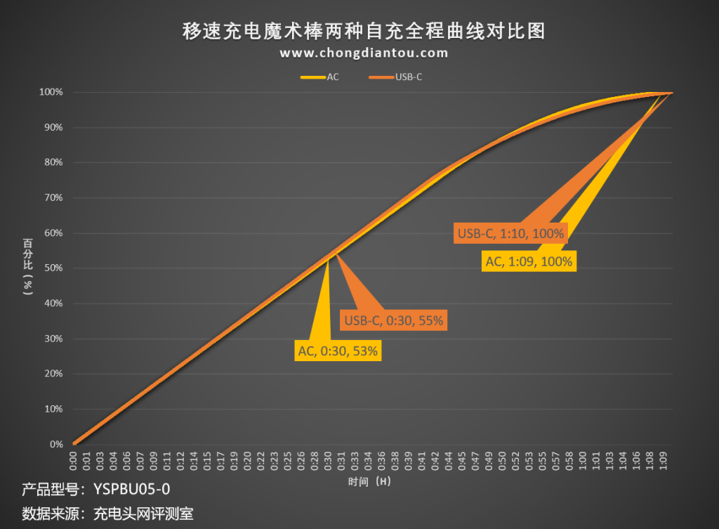

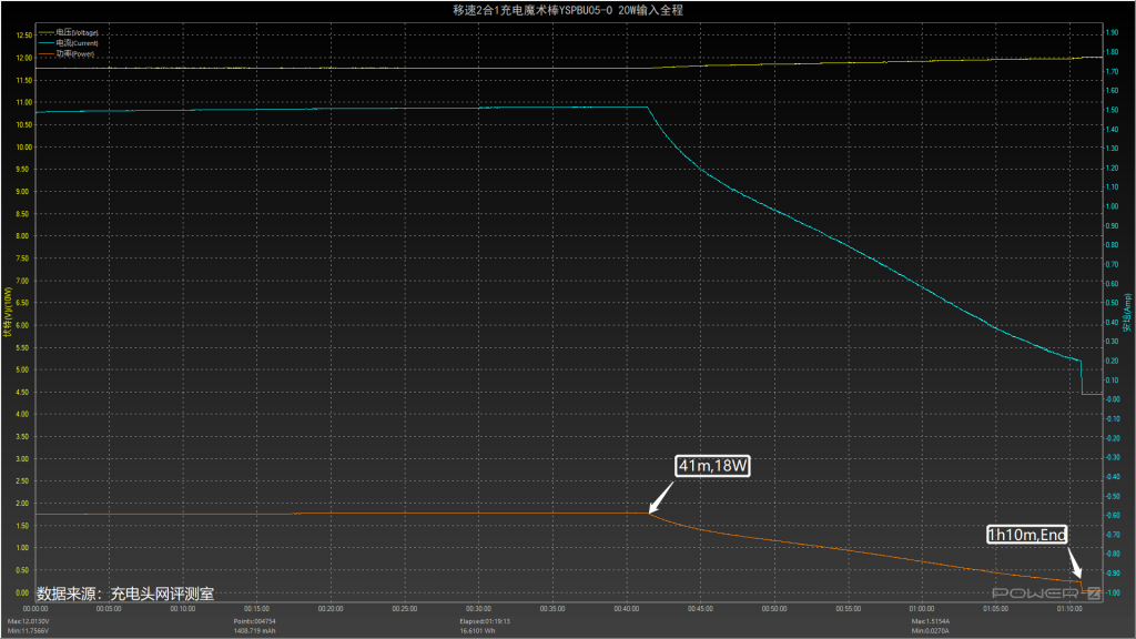

移速的这款5000mAh充电魔术棒可以使用自带的插脚为自身充电,也可以通过USB-C接口为自身充电,非常方便,下面来实测一下自充电的时间。
这是使用移速20W充电器通过USB-C接口为充电魔术棒充电的全程,41分钟前功率在18W左右,1小时10分钟充满。
移速5000mAh充电魔术棒的USB-C接口支持20W快充输入,为了更快的为充电宝恢复电量,建议使用20W及以上功率的充电器,以获得最佳的自充效果。
除此之外移速的这款充电魔术棒还支持通过自带的AC插脚为自身补电,这里使用功率计采集了通过自带的AC插脚为自身充电的数据并绘制成曲线图。将AC输入与USB-C输入的曲线图放在一起,可以看到两条曲线几乎重合,两种自充电方式充满的时间几乎相同,所以用户不用纠结使用哪种方式自充,怎么方便就怎么充,速度都很快。

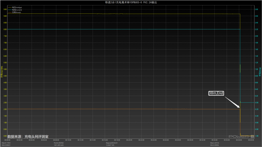

将功率提升,以9V2.22A 20W的功率持续输出,最后在38分输出结束。实际放出的电池能量约为12.8427Wh,所以移速5000mAh充电魔术棒作为充电宝使用时,以9V2.22A 20W的功率持续输出的效率约为12.8427/18=71.34% 。

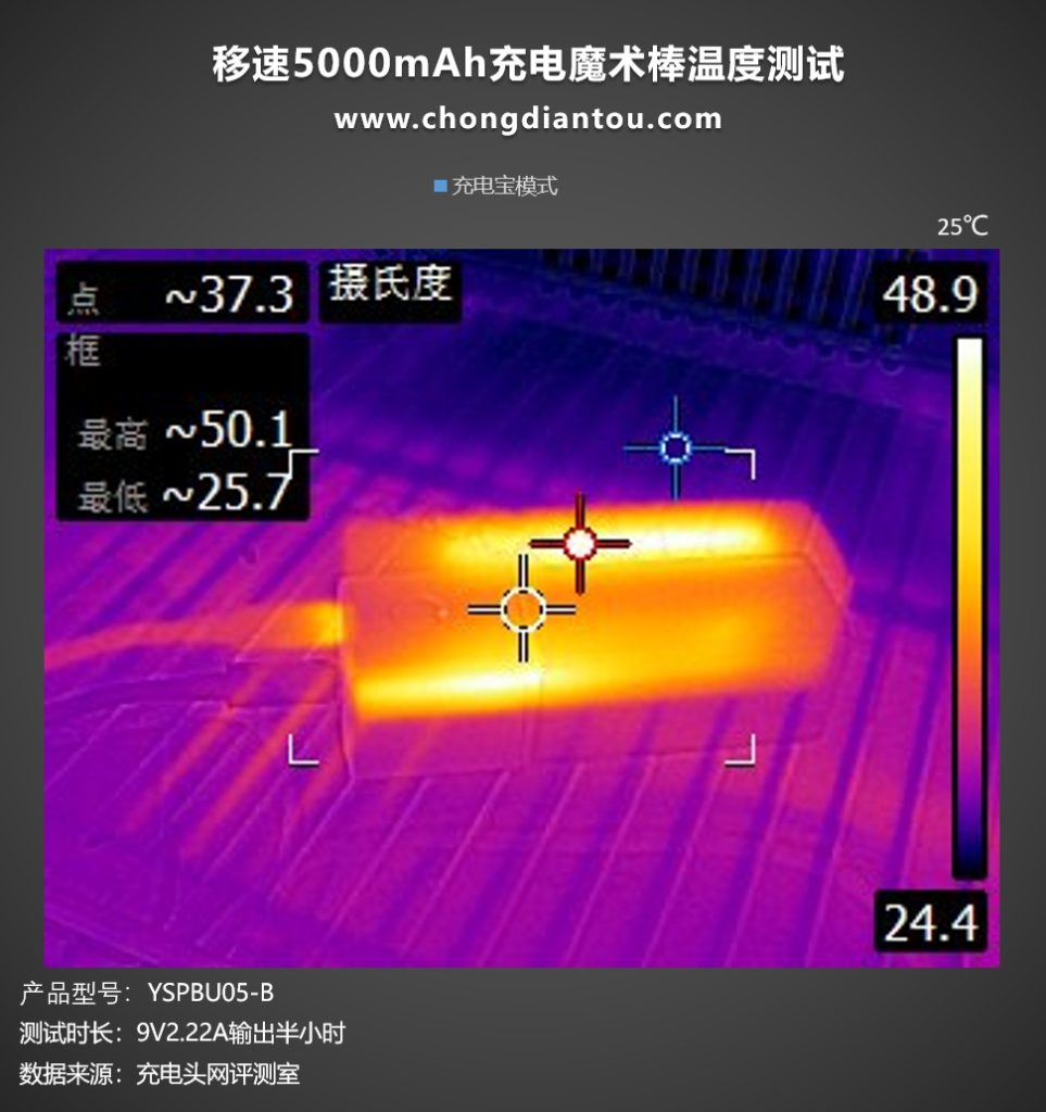

下面来看看移速的这款二合一双模充的温度表现如何。将产品放在25℃的恒温箱中,以9V2.22A 20W的功率持续输出半小时,然后使用热成像仪采集表面的温度。
半小时后,使用热成像仪拍摄产品两个侧面的最高温度为50.8℃。
另外两侧表面的最高温度为50.1℃。
