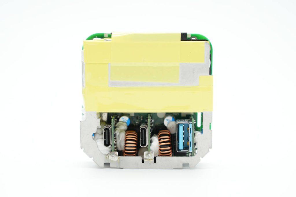

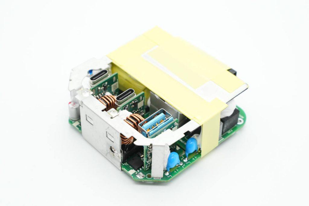

华为65W 1A2C三接口有线快充模块型号为 CYAC65T2020G0,在PCBA设计上考虑了产品内部的空间布局,输出侧切角契合插排内部设计。

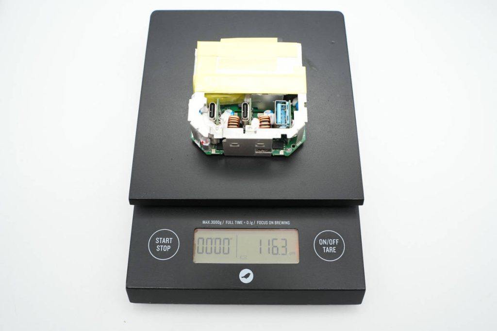

华为65W 1A2C三接口有线快充模块尺寸为60.15*61.15*24.5mm,重量约116.3g,模块整体小巧紧凑,可应用于不同尺寸的插排、充电Hub、户外电源等产品中。
华为65W 1A2C三接口有线快充模块支持90-264V宽电压输入,适合全球不同国家和地区使用。USB-C1口支持65W PD充电,USB-C2支持40W PD充电,双口同时输出时总功率为62.5W,三口同时输出时总功率为60W。
华为65W 1A2C有线快充模块采用高功率密度设计,模块正反面均使用散热片覆盖,并缠绕胶带固定。输入线通过过孔焊接,便于内置在多种形态产品中。

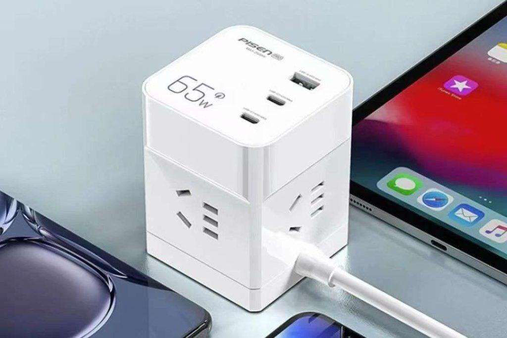

值得一提的是,目前品胜65W智能魔方已经搭载这款模块并开售,不管是华为、荣耀设备还是其它电子产品,快充功率全面拉满。插座四周带有 4 个交流电插孔,全部配备安全门,1.6m 长度线缆采用加粗线芯制作,供电半径更宽广,防火阻燃材质制作让用户安心使用。
