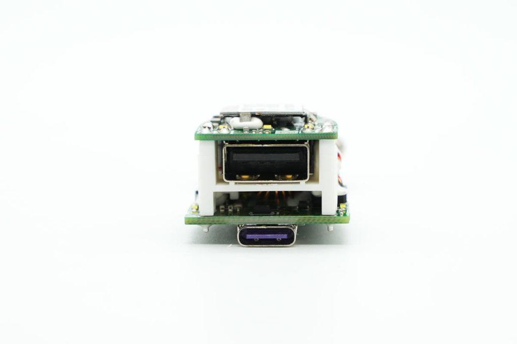

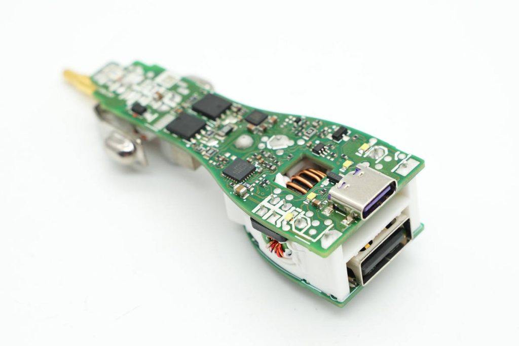

华为57.5W 1A1C双口车充模块,型号为CYDC57D1105G0,输入支持12-24V,耐压为30V,满足汽车车充应用。输出接口采用1A1C设计,其中USB-C口胶芯采用独具华为特色的紫色配色,辨识度很强。
输出规格方面,USB-C口在支持华为40W超级快充的同时,还支持5V3A和9V2.2A两档快充输出,并支持PPS快充输出,对主流的手机都有较好的兼容性。USB-A口支持5V3.5A大功率输出,满足大功率设备供电需求。
值得一提的是,华为57.5W 1A1C双口车充模块采用两路独立输出设计,输出接口之间互不干扰,双口同时输出时不会出现降功率情况,可以很好满足手机快充和行车记录仪等车载设备供电的使用场景。

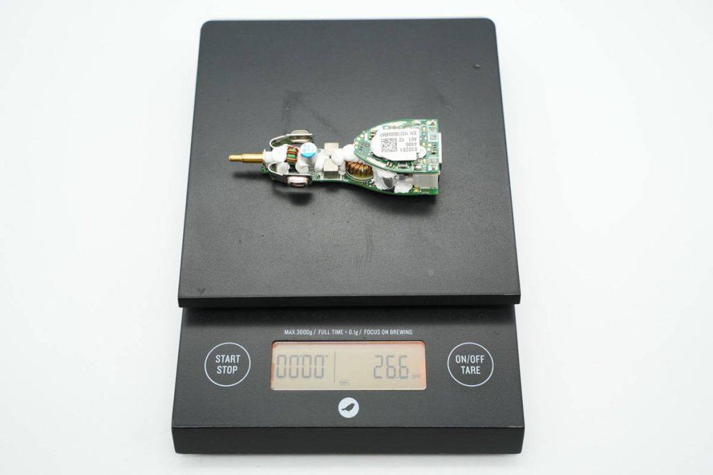

华为57.5W 1A1C双口车充模块重量约为26.6g,长度为77.6mm,宽度为25.3mm,厚度为19.7mm,设计紧凑。
