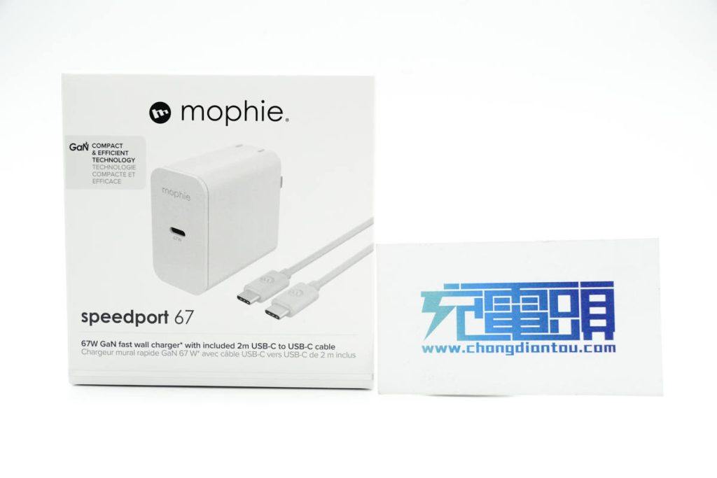

按照惯例,先看包装。
秉承简约设计风格,正面印有充电器外观图、充电线材图示及顶部 mophie 品牌Logo,其余为英文释义字样。
背面设计与45W充电器同样为英文释义图标及字样,可得知充电器拥有折叠式插脚设计、67W PD快充等特点。
侧面贴有充电器规格参数贴纸。

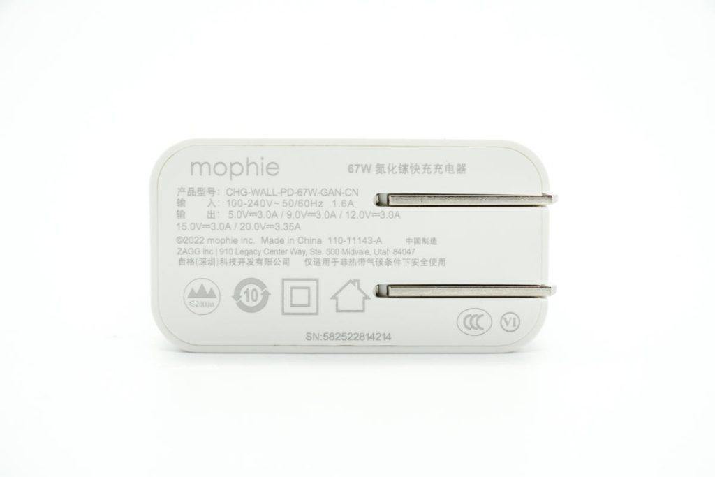

型号:CHG-WALL-PD-67W-GAN-CN;
输入:100-240V~ 50/60Hz 1.5A;
输出:5V3A,9V3A,12V3A,15V3A,20V3.35A;
制造商:自格(深圳)科技开发有限公司。

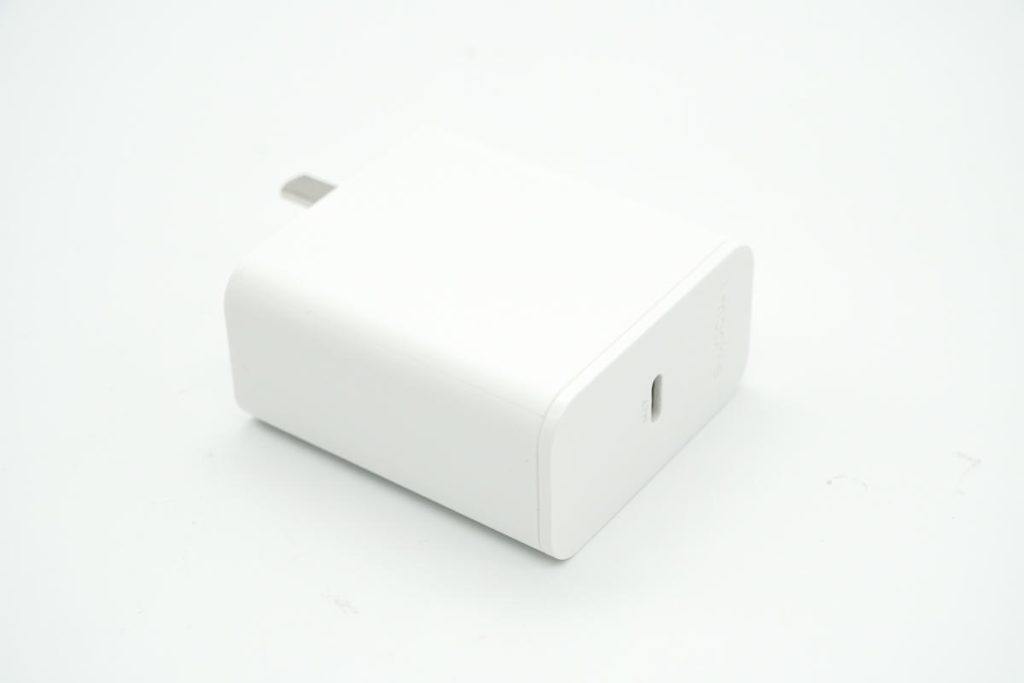

mophie 67W充电器采用白色雾面磨砂外壳+光滑亮面输出面板拼接设计,与45W充电器一致的外观设计风格。

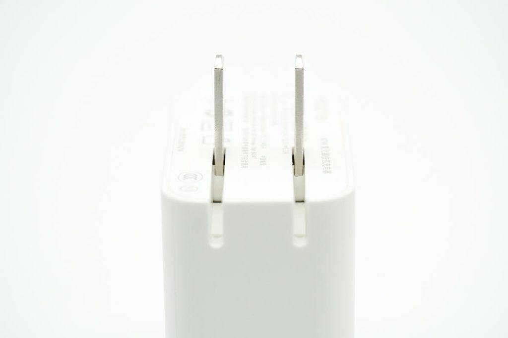

插脚部分采用折叠设计,两档开合角度,出行易于携带。
输出面板配置单USB-C接口,母口胶芯为黑色,并且下方标示充电功率字样,顶部为 mophie 品牌凹印。
插脚一侧印有充电器规格参数铭文,就不做过多赘述;另外印有CCC认证、VI级能效认证等标识。

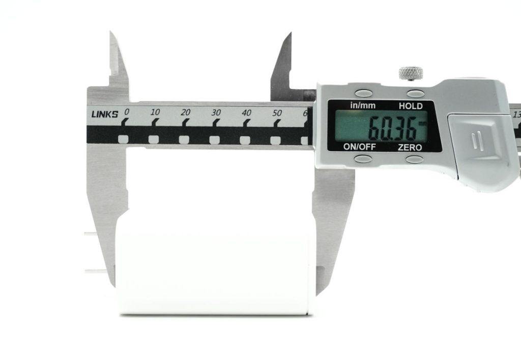

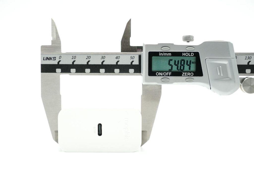

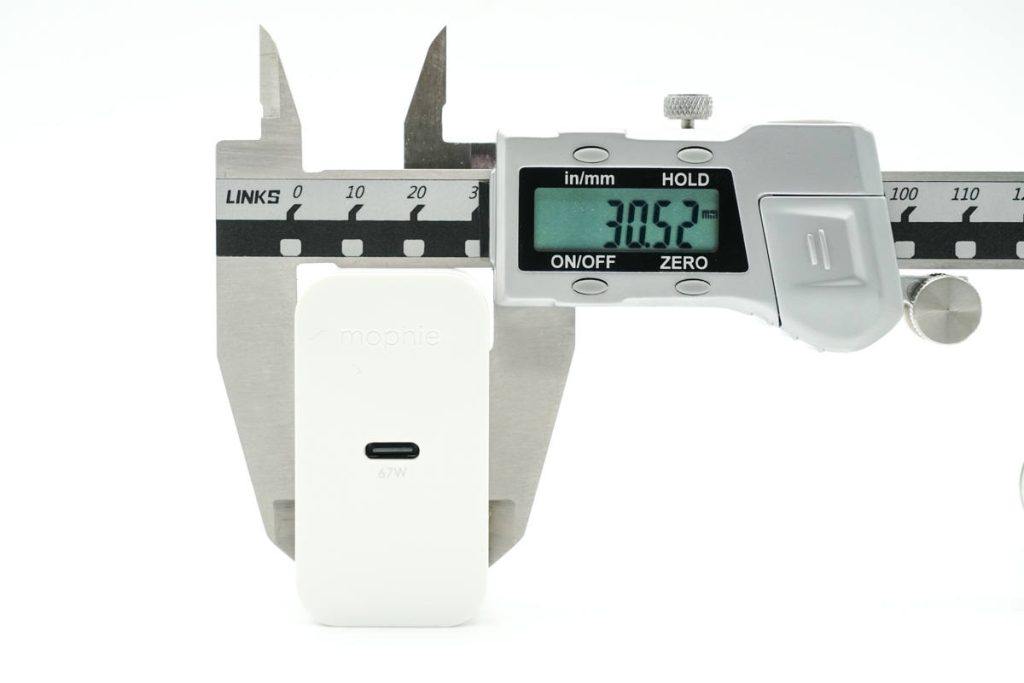

充电器长度约为60.36mm。
充电器高度约为54.84mm。
充电器宽(厚)度约为30.52mm, 充电器的体积约为101.03cm³,以充电器功率67W计算,功率密度约为0.66W/cm³。

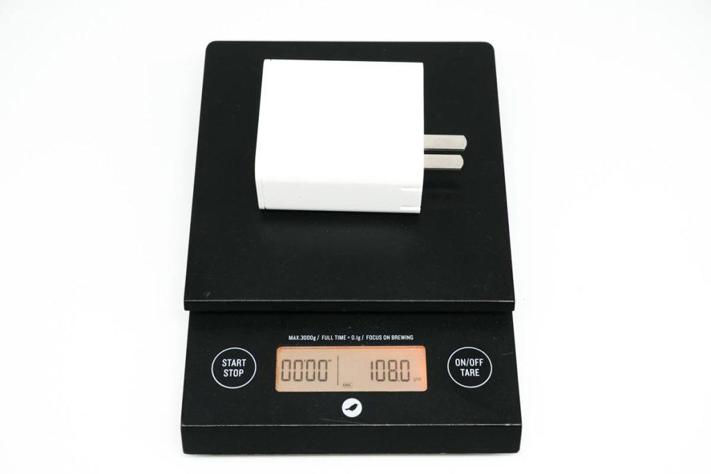

充电器的重量约为108g。

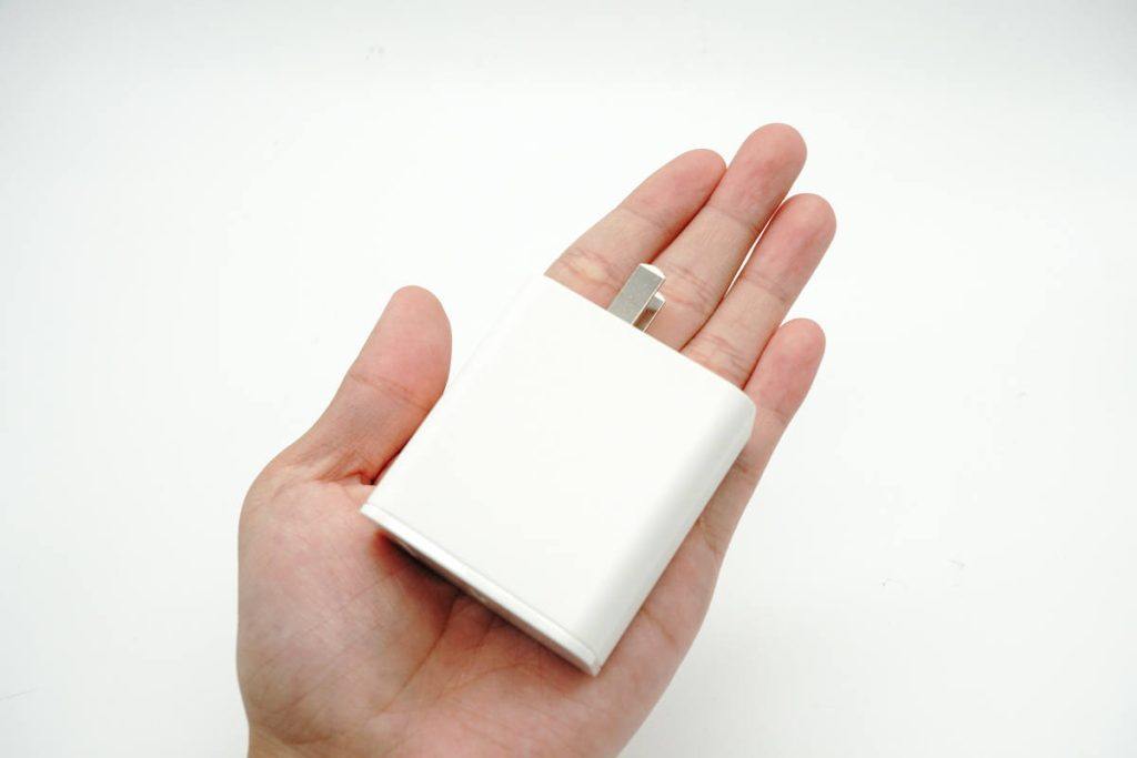

放在成年男性手掌中,整体观感小巧,体积控制表现优良。

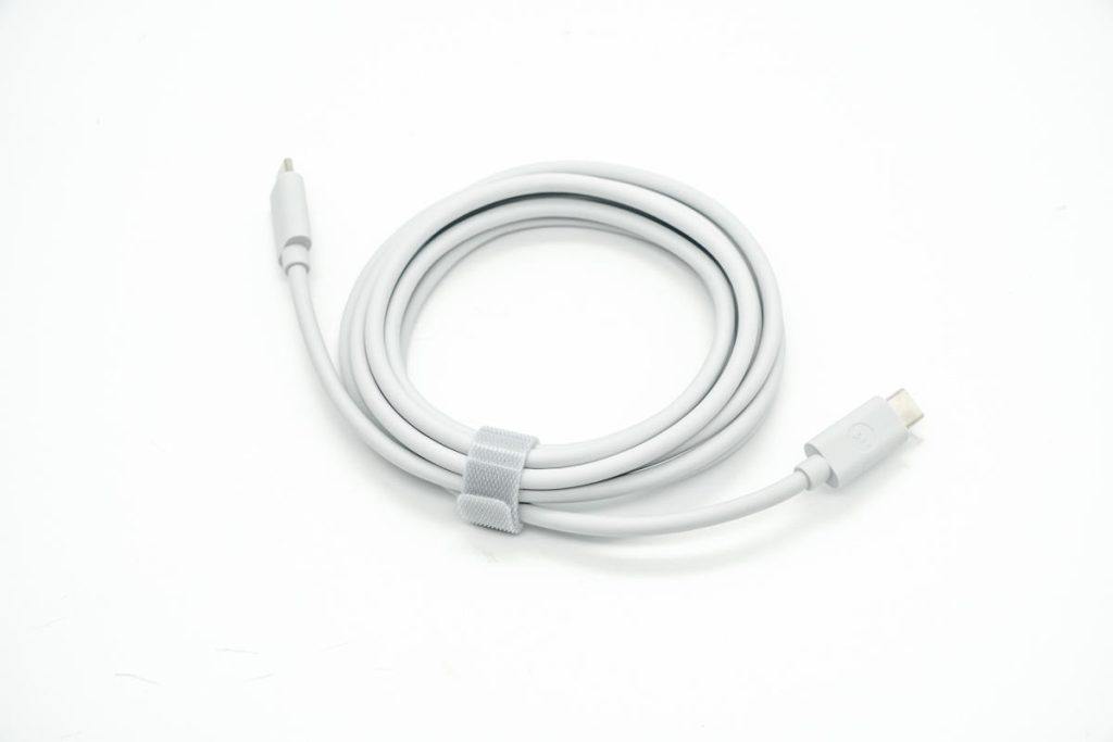

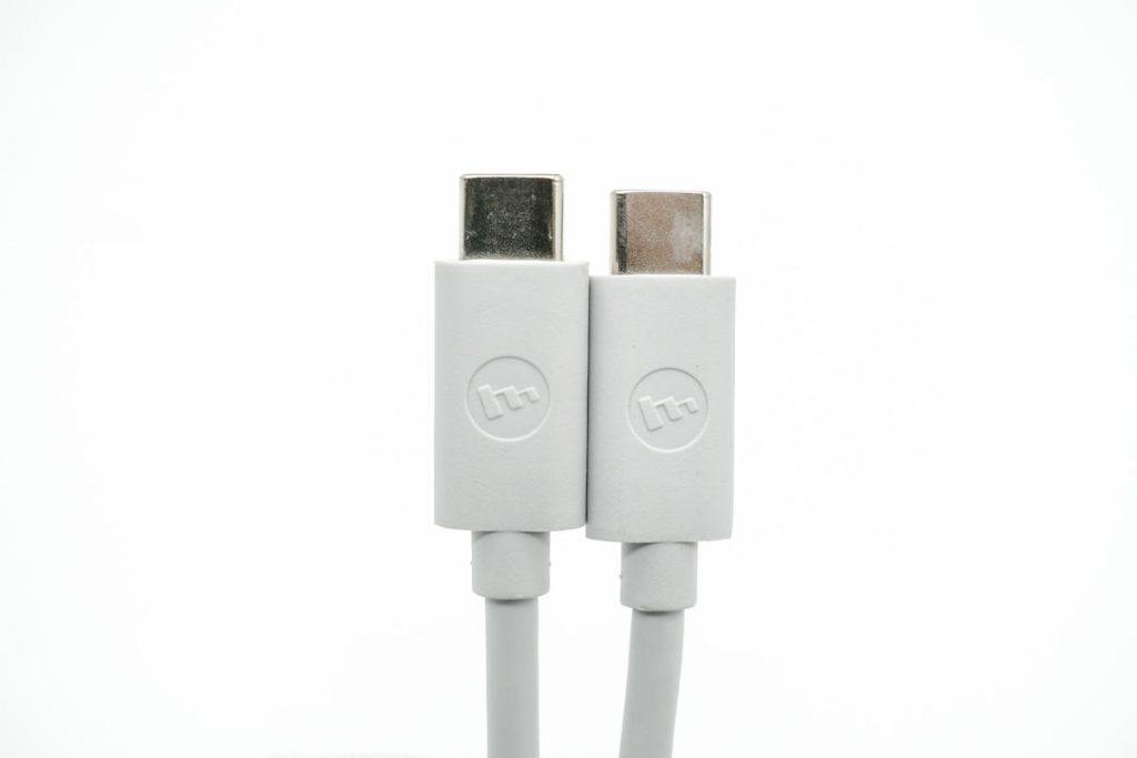

附赠线材为A to C充电线,使用白色魔术扎带捆绑固定。
子端与线身部分采用一体注塑成型,子端外壳均有圆形凹印 mophie 品牌Logo。

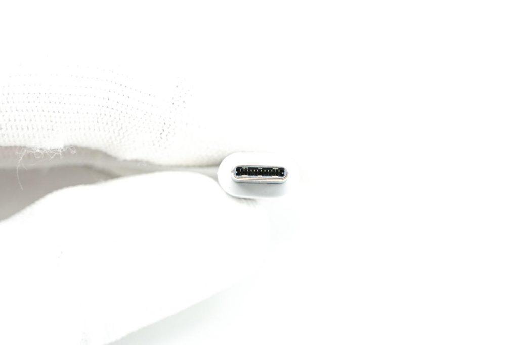

接口端子内部为满pin脚24 pin设计,且公母座接口与USB-C通用,支持正反盲插设计。

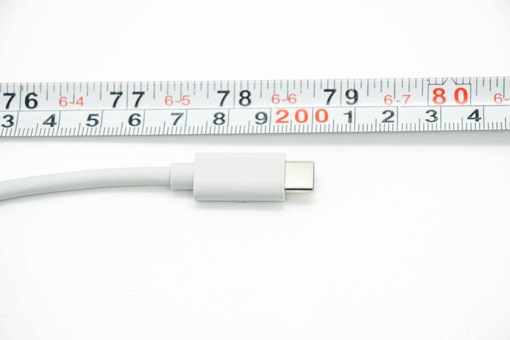

充电线材长度约为200cm,满足日常使用场景的长度需求。

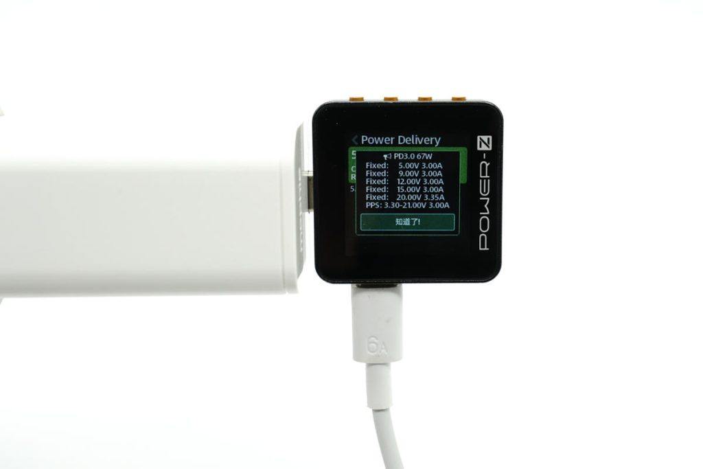

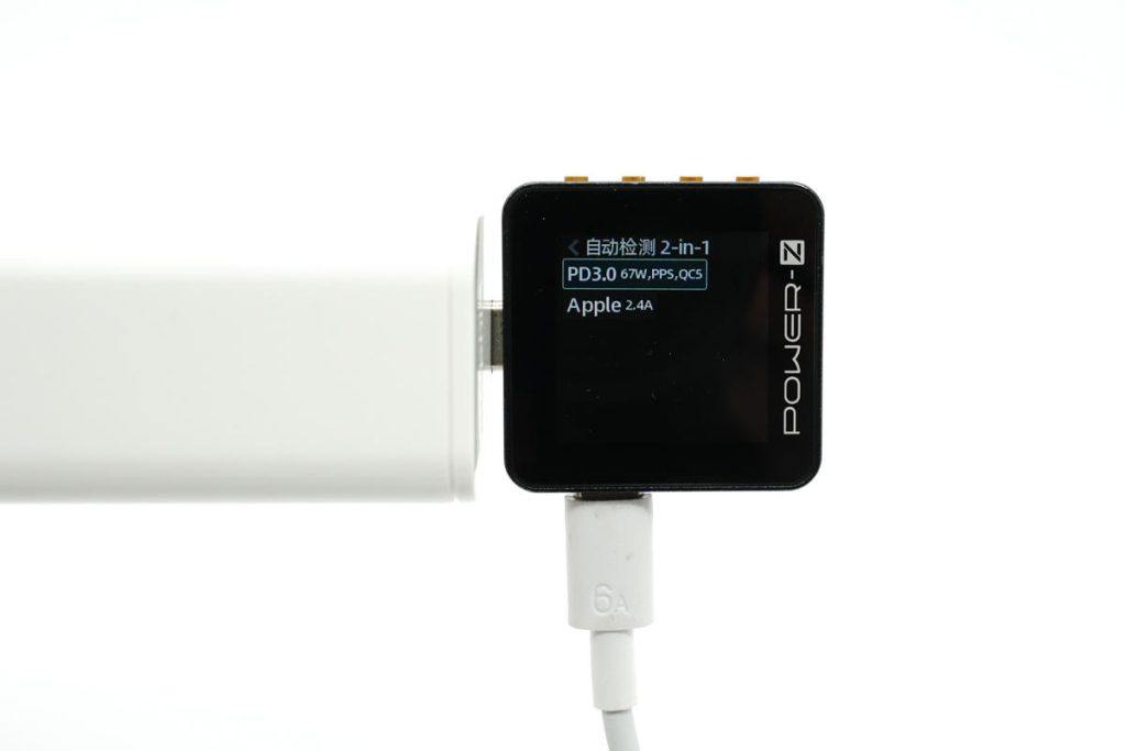

使用 POWER-Z KM002C测得USB-C接口支持PD3.0、PPS、QC5等快充协议。
PDO报文方面,实测上USB-C接口支持5V3A,9V3A,12V3A,15V3A和20V3.35A五组固定电压档位,以及3.3-21V3A一组PPS电压档位。

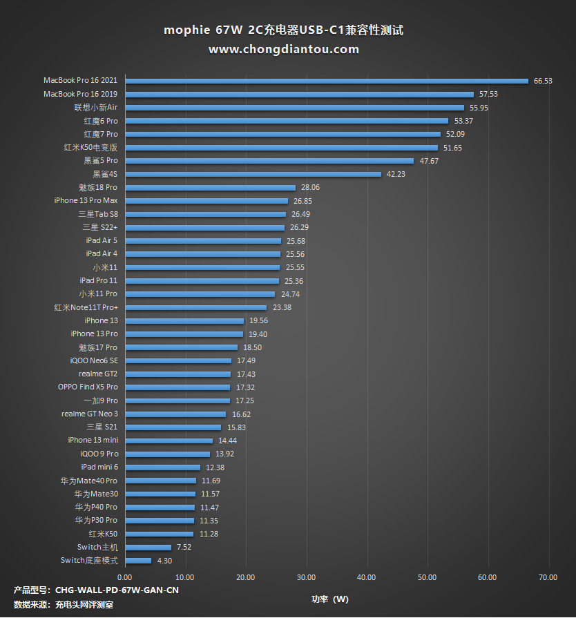

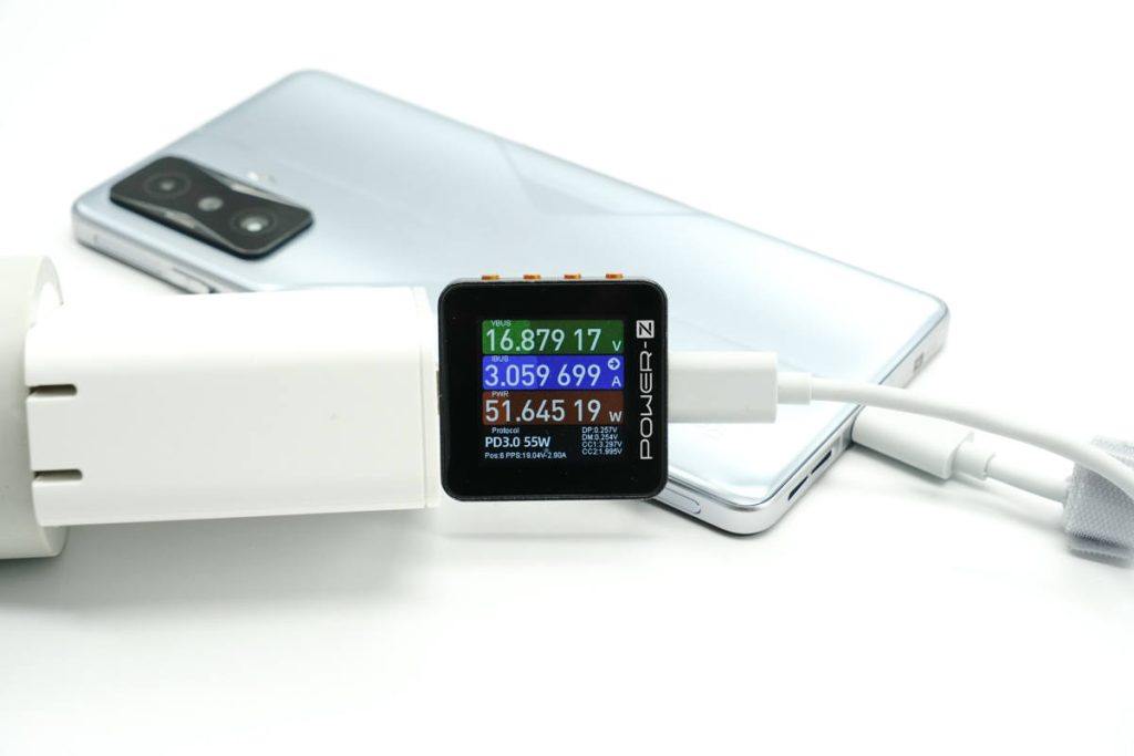

这款mophie 67W充电器(型号:CHG-WALL-PD-67W-GAN-CN)USB-C支持100W快充,使用充电器为红米K50电竞版充电,功率为16.88V 3.06A 51.65W,可以满足红米K50电竞版的快充需求。

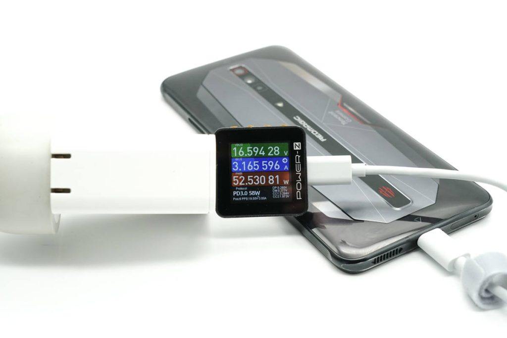

使用充电器为红魔6 Pro充电,功率为16.59V 3.17A 52.53W。

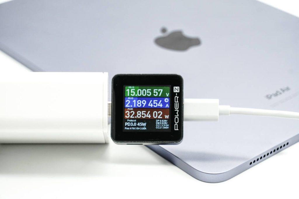

使用充电器为iPad Air 5充电,功率为15.01V 2.19A 32.85W。
使用充电器为MacBook Pro 16 2019充电,功率为20.01V 2.87A 57.53A。
Switch底座TV模式支持PD快充,但想激活底座TV模式需要PD充电器支持15V3A及以上的PD快充档位,也就意味着充电器最低也要支持45W快充。使用mophie 67W充电器为Switch底座TV模式供电,充电器输出功率为15.07V 0.29A 4.30W,成功点亮底座TV模式。

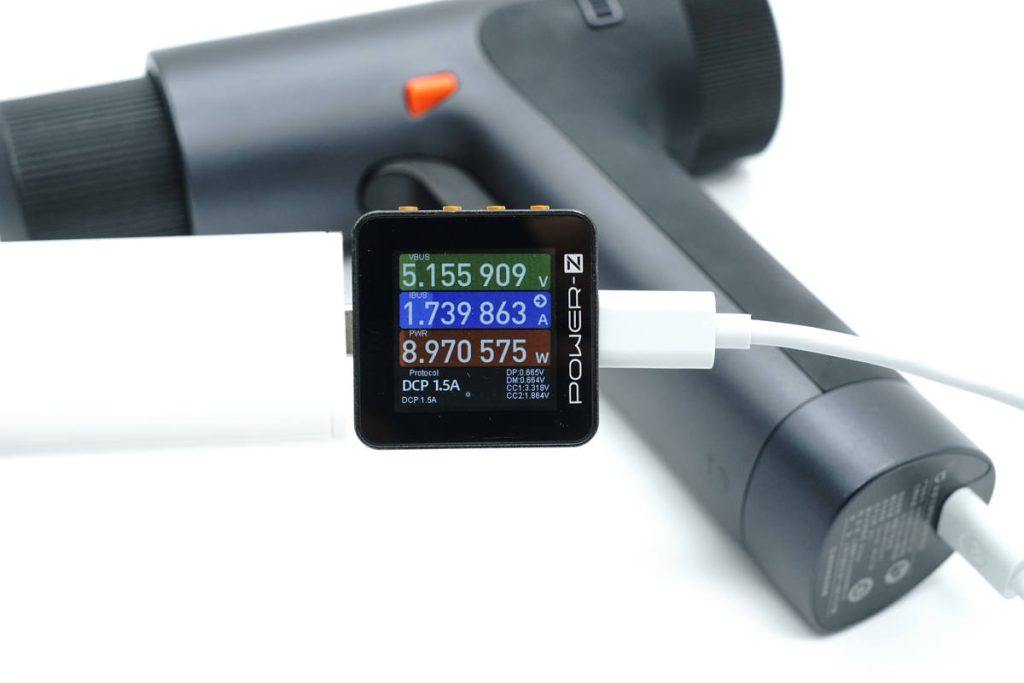

得益于USB PD快充与USB-C物理接口的大范围普及,这股风同样也吹到了电动工具上面,充电头网入手的这台米家手枪钻就配备了USB-C的充电接口,并支持USB PD快充协议,使用USB-C为米家手枪钻充电,功率为5.16V 1.74A 8.97W。
将兼容性测试数据汇总,整体来看这款mophie 67W充电器支持笔记本在20V 3.35A 67W的最高功率档位充电,也可以为手机提供快充。
来到柱状图部分,除笔记本外,努比亚和部分小米设备的充电表现更为突出,其他设备的充电表现也很不错。

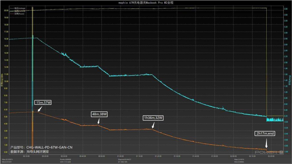

mophie的这款充电器支持67W快充,而MacBook Pro M2配备的刚好也是67W的充电器,所以此次充电全程测试选择为MacBook Pro M2充电,以下是实测全程。
这是使用mophie 67W充电器为MacBook Pro M2充电全程的数据变化,整个过程大致分为4个阶段,于2小时17分充电结束,最高功率为57W。

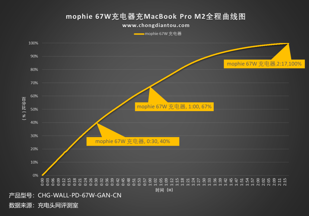

将充电全程绘制成曲线图,可以看出,充电器为MacBook Pro M2半小时充电40%,1小时充电67%,完全充满大约耗时2小时17分。

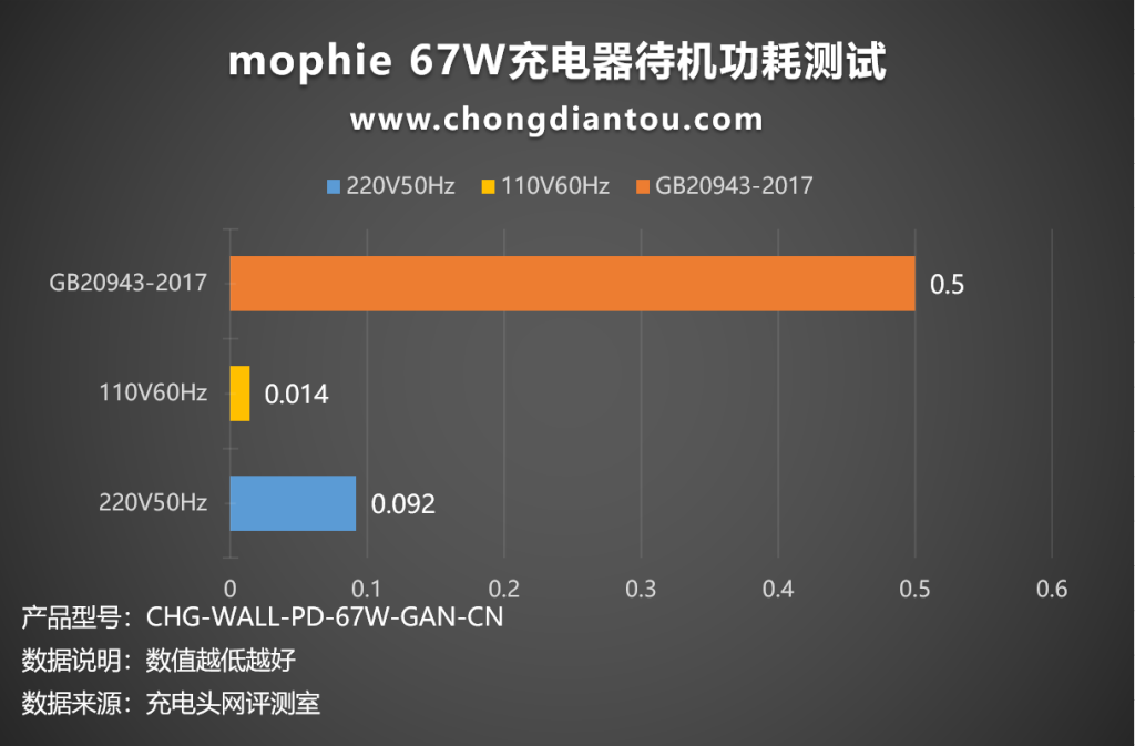

经过功率计测试,充电器在220V 50Hz的空载功耗为0.092W,换算下来一年损耗的电能约为0.8KW·h,若市价电为0.6元/KW·h,则充电器一年的电费约为0.48元左右。
110V 60Hz时的空载功耗为0.014W,换算下来,一年损耗的电能约为0.12KW·h,若市价为0.6元/KW·h,则充电器一年的电费约为0.072元左右。
小结
待机功耗测试的就是充电器插在插座上不用的话,一年会耗电多少,对于数值的话自然是越低越好。首先经过上面的测试,mophie 67W充电器的待机功耗完全小于GB20943-2017标准的不应高于0.5W的规定值。
在符合标准的前提下再来算算钱,实测,mophie 67W充电器在220V的市电环境下在插座上不用,一年用掉的电费仅4毛钱左右;而在110V的市电环境下不用,一年用掉的电费同样仅7分钱左右。几乎是可以忽略不计的。

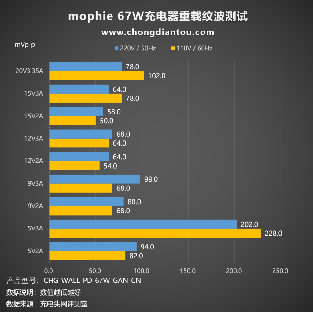

纹波测试分为空载(柱状图中Y轴电流为0A)和重载(柱状图中Y轴电流为非0A)两种。空载部分,充电器在220V 50Hz交流输入下,处于5V0A空载状态时纹波最高,为72mVp-p;处于20V0A空载状态时纹波最低,为28mVp-p。
充电器在110V 60Hz交流输入下,处于5V0A空载状态时纹波最高,为52mVp-p;处于20V0A空载状态时纹波最低,为28mVp-p。
重载部分,充电器在220V 50Hz交流输入下,处于5V3A输出状态时纹波最高,为202mVp-p;处于15V2A输出状态时纹波最低,为58mVp-p。
充电器在110V 60Hz交流输入下,处于5V3A输出状态时纹波最高,为228mVp-p;处于15V2A输出状态时纹波最低,为50mVp-p。
小结
纹波数值越低,说明充电器的输出质量越高。从测试得到的数据来看,整个充电器的纹波数值都处于正常水平,只是处于5V3A输出时的数值偏高。

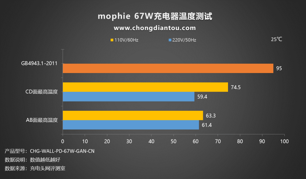

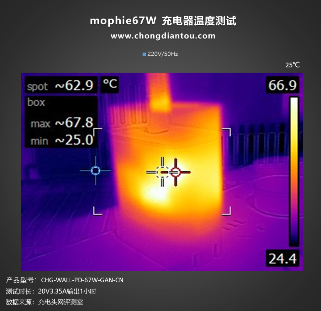

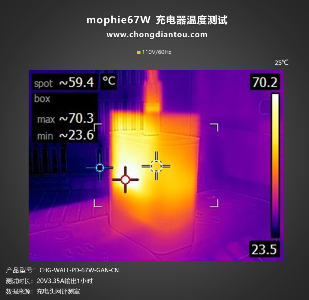

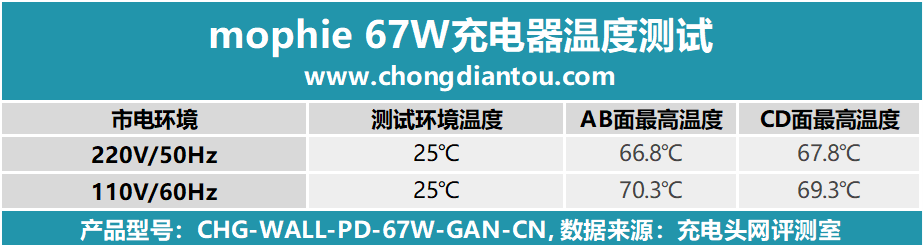

前面提到充电器工作时会涉及到效率转换的问题,其中的损耗电量绝大多数以热量散发,所以充电器长时间工作的发热情况也是测试的重要一环。让充电器以20V3.35A 67W的功率持续输出一小时,采集充电器表面温度,实验全程将充电器置于25°C恒温箱当中。
1小时后使用热成像仪拍摄充电器两个侧面表面的最高温度为66.8℃。
另外两侧的最高温度为67.8℃。

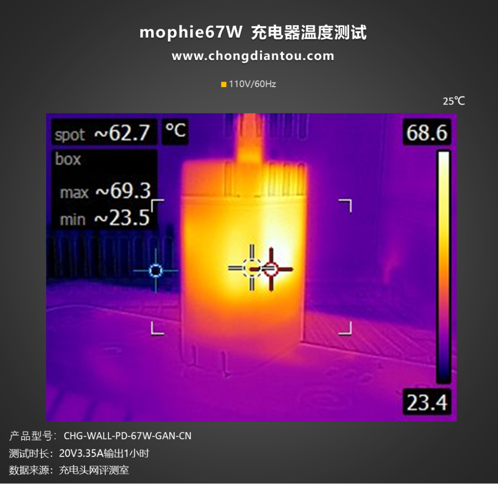

再看看 110V 60Hz 的市电环境下,充电器的温度表现。
1小时后使用热成像仪拍摄充电器两个侧面表面的最高温度为70.3℃。
另外两侧的最高温度为69.3℃。
将温度数据汇总,方便大家查看。四个温度数值在66℃到71℃左右。
柱状图部分,可以轻松的看出最高温度与最低温度,在110V市电环境下温度较高,为74.5℃;在220V市电环境下温度较低,为59.4℃,完全低于GB4943.1-2011中对于温度的规定限制。
