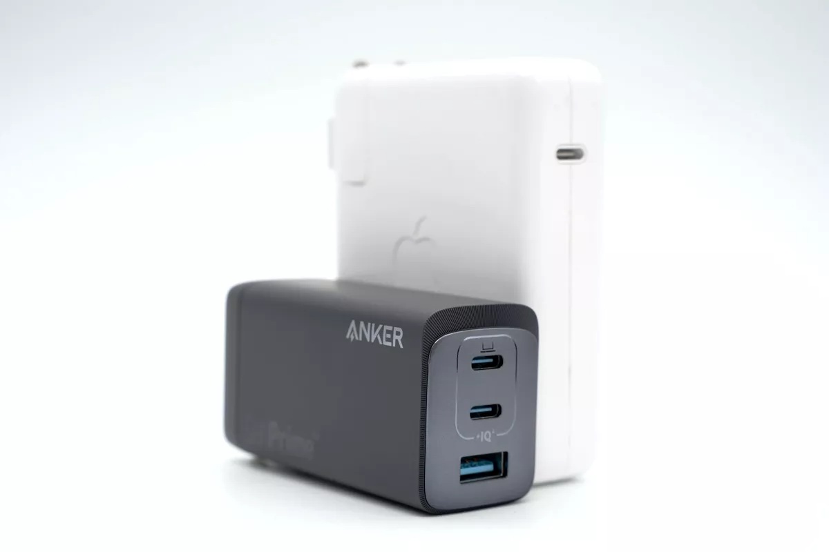

安克 120W 全氮化镓充电器采用条形柱状外观设计,拥有更便携的身段,接口配置也为主流的 2C1A 三口设置,全局输出功率 120W。安克全氮化镓 120W 充电器外观 ID 使用了安克超能充家族设计,7 道工艺打造金属质感,灰黑色的壳体消光工艺处理,输出面板为金属银质感,整体外观为主流的条形柱状结构。
接口布局方面,安克 120W 充电器采用 2C1A 共三输出口配置,搭载 Power IQ 4.0 充电技术,两个 USB-C 接口支持 100W 功率盲插功能,最多支持三设备同时充电。
安克 120W 充电器,实测三围尺寸分别为 32.07mm * 43.06mm * 80.22mm,体积 110.78cm³,比苹果 140W 充电器体积还小 40%,功率密度 1.08W/cm³,超过每立方厘米1W大关,重量也仅有 194.9g。
安克 120W 全氮化镓充电器详细型号 A2148,目前暂未上架,即将开售。

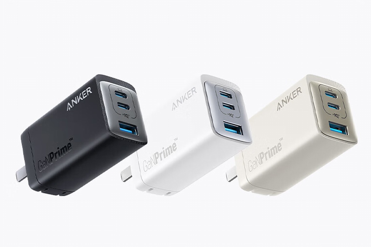

安克 65W 全氮化镓充电器外观看上去跟安克 120W 全氮化镓充电器几乎一样,接口配置也是相同的 2C1A 三输出接口,功率性能是较为常见的 65W,提供了黑色、白色、杏色三种配色可选,更适合广大用户群使用。
不含插脚三围尺寸分别为 38.28mm * 29.12mm * 66.1mm,体积 73.68cm³,功率密度 0.88W/cm³,相比普通 67W 充电器体积缩小 53%,重量仅有 132g。
安克 65W 全氮化镓充电器详细型号为 A2668,定价为 349 元,三款配色可选,已上架开售,正举行预售活动。

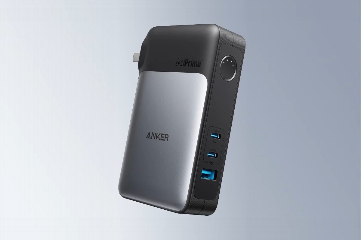

Anker 65W 2C1A 全氮化镓超极充是一款多功能双模充电产品,将充电器与移动电源二合为一,为用户解决充电配件数量繁复带来的携带问题。
它内置 AC-DC 转换模块,支持 100-240V ~ 50/60Hz 全球电网使用,拉出侧面的折叠插脚摇身一变成为 65W 2C1A充电器,性能配置等同于主流氮化镓充电器,外出无需再额外带充电器,它已经十分够用。
它内置 10000mAh 锂离子电池,直接外带就是移动电源,电量满足大部分数码设备一整天的续航需求。移动电源模式下,USB 模块输出功率为 30W,充电器 + 移动电源功能组合,精简行李外带更省心。
Anker 65W 2C1A 全氮化镓超极充详细型号 A1651,共有太空黑 / 星辰白两款配色可选,定价 629 元,已上架开售,正举行预售活动。
