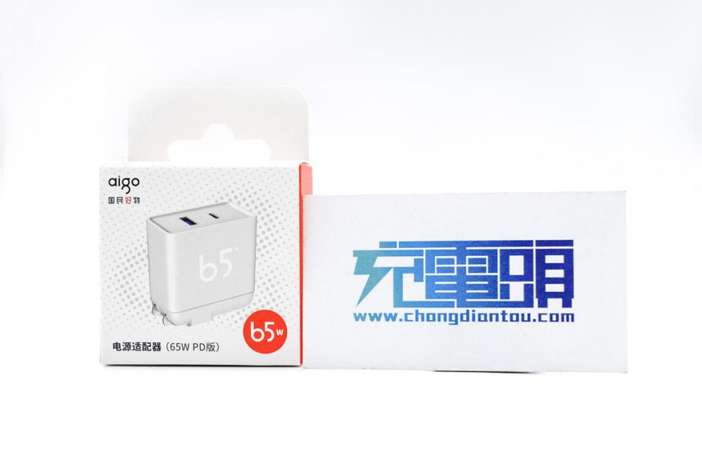

按照惯例,先看包装。
包装盒整体为橙白配色风格,正面印有产品外观,橙色圆圈内拥有65W功率字样;左上角为aigo品牌Logo,并印有“国民好物”的品牌产品理念字样。

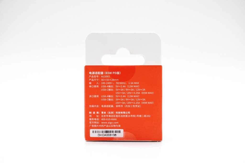

包装盒背面采用橙色封面白色字体,印有产品规格铭文与厂家基本信息等。
侧面印有充电器基本特色展示图标,拥有双USB接口、折叠式插脚以及支持100-240V宽电压输出等优点。

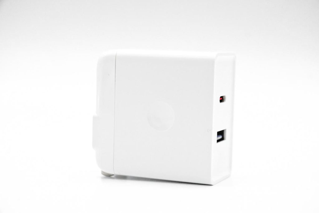

侧面配置1A1C两个USB接口,USB-C接口母口胶芯为橙色,USB-A接口为蓝色,辨识度明显;兼容新旧设备同时充电,解决设备充电时的“撞期”烦恼。
与包装盒说明相同,采用折叠式插脚设计,减少空间占用,收纳出行也不会划伤其它设备表面;并且插脚双侧延伸的双翼设计能让圆润过渡边缘的各个侧面直立与桌面,不易倾倒。

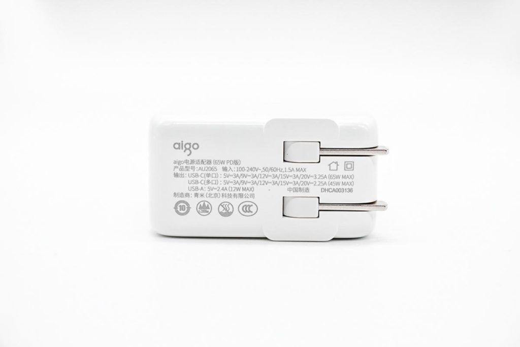

插脚一侧印有产品规格参数铭文。
名称:aigo电源适配器(65W PD版)
型号:AU2065
输入:100-240V~ 50/60Hz,1.5A
单USB-C输出:5V3A,9V3A,12V3A,15V3A,20V3.25A
USB-A输出:5V2.4A
同时输出:USB-C:5V3A,9V3A,12V3A,15V3A,20V2.25A
由青米(北京)科技有限公司制造,拥有CCC认证标识。

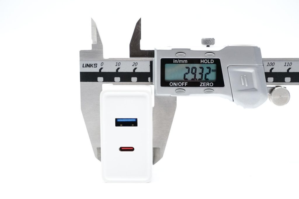

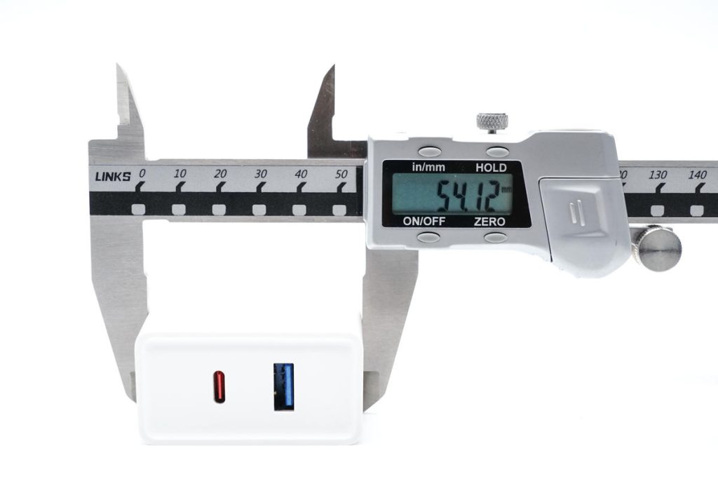

aigo电源适配器(65W PD版)宽(厚)度约为29.32mm。
aigo电源适配器(65W PD版)长度约为54.12mm。
aigo电源适配器(65W PD版)高度约为53.96mm,体积约为85.62cm³,以充电器功率65W计算,功率密度约为0.76W/cm³。

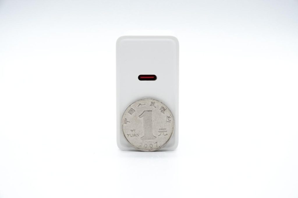

与第五套1元硬币相比稍显宽些。

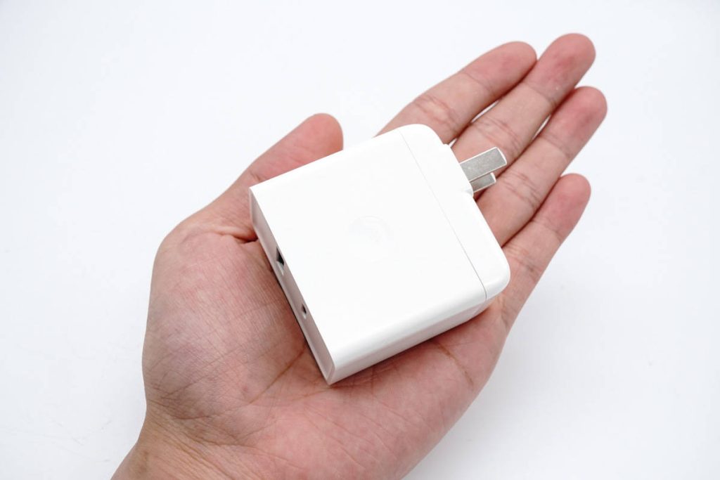

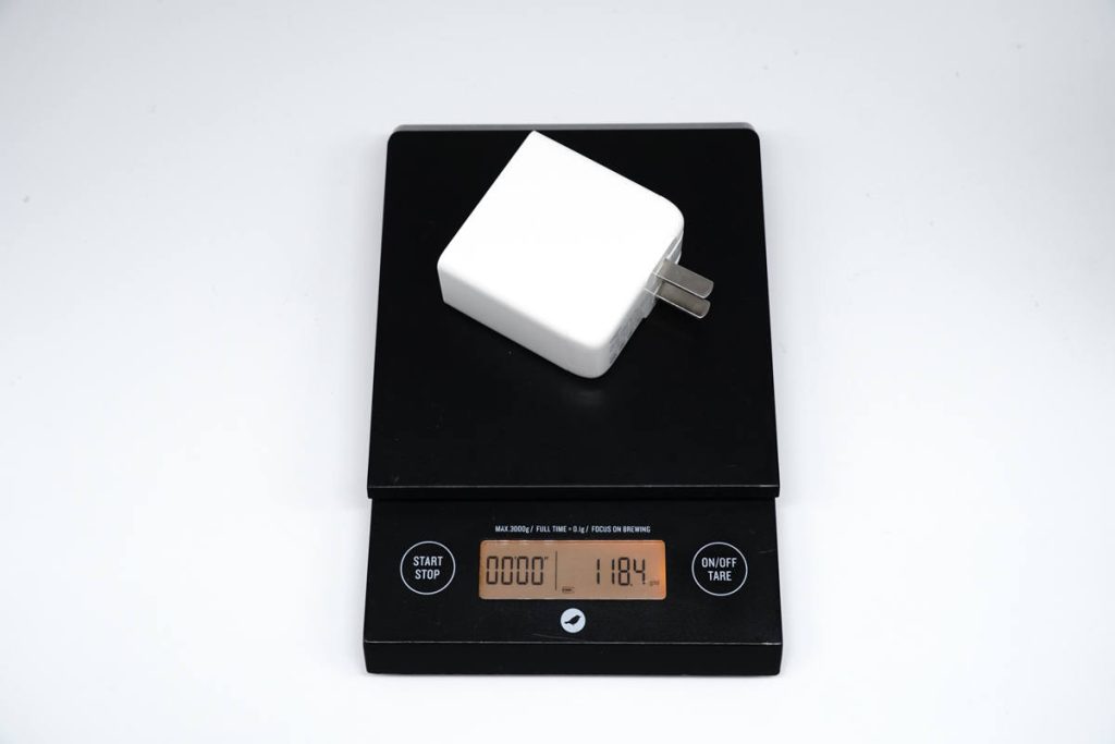

aigo电源适配器(65W PD版)重量约为118.4g,与第五套1元硬币6.1g相比,约为19枚硬币重量。
放在成年男性手掌中对比,体型控制方面较为小巧。

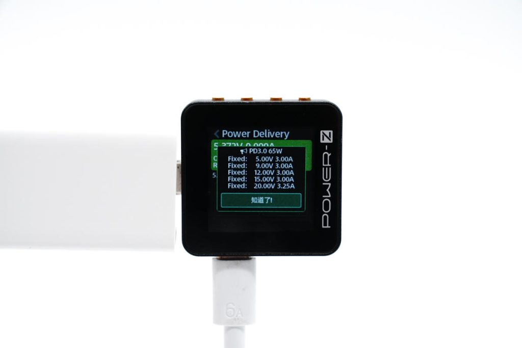

使用 POWER-Z KM002C测得上C口支持FCP、SCP、AFC、QC2.0、PD3.0等快充协议,协议支持方面还是挺不错的。
实测PDO报文方面,支持5V3A、9V3A、12V3A、15V3A和20V3.25A五组固定电压档位,实测与规格铭文参数一致,并无虚标。

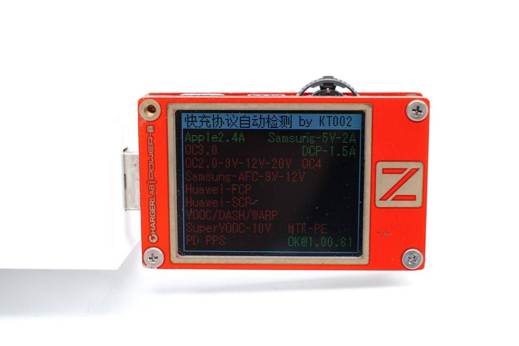

使用 POWER-Z KT002测得上A口支持Apple 2.4A等充电协议。

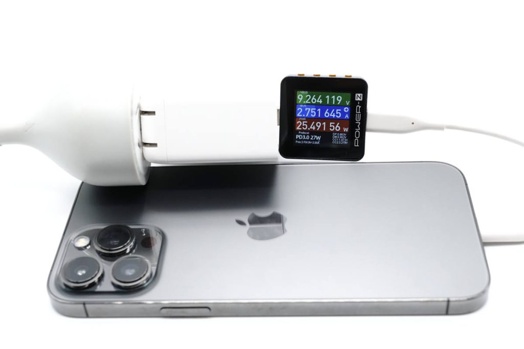

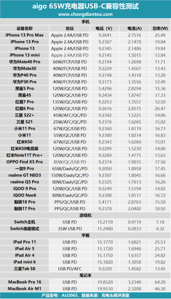

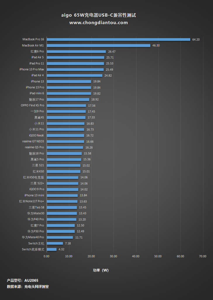

iPhone 13 Pro Max是目前最新最大的iPhone手机,支持约27W快充,使用USB-C为iPhone 13 Pro Max充电,功率为9.26V 2.75A 25.49W。
iPad Air 5是苹果最新推出的iPad,配备USB-C接口并支持PD快充,使用USB-C为iPad Air 5充电,功率为14.95V 2.1A 31.48W。
为MacBook Pro 16充电,功率为19.79V 3.22A 63.8W,基本已经达到了充电器的最大输出功率。

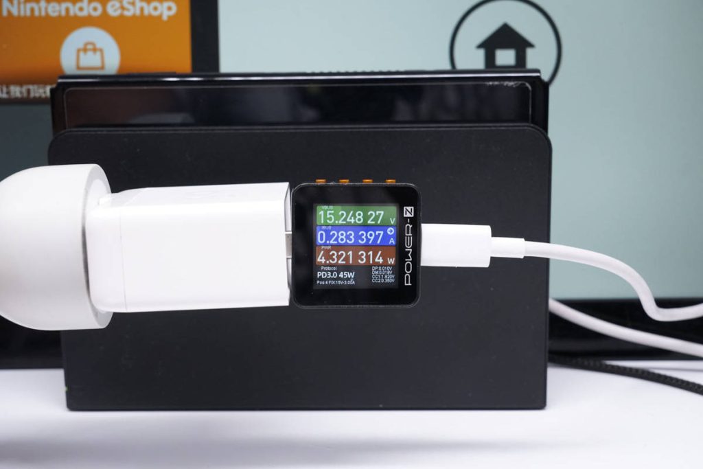

Switch底座TV模式支持PD快充,但想激活底座TV模式需要PD充电器支持15V3A及以上的PD快充档位,也就是充电器最低也要支持45W快充。使用USB-C1为Switch底座TV模式供电,充电器输出功率为15.24V 0.28A 4.32W,成功点亮底座TV模式。
将USB-C的兼容性测试数据汇总,USB-C可以为手机快充,也可以满足平板电脑的快充需求,也可以喂饱部分笔记本的快充。

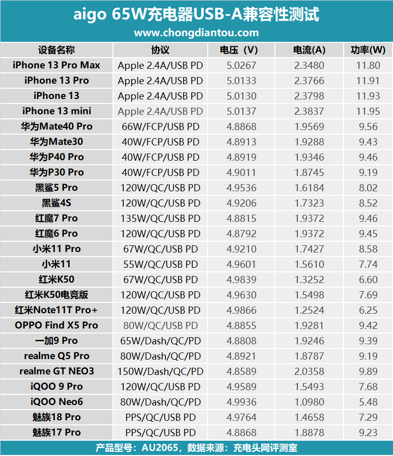

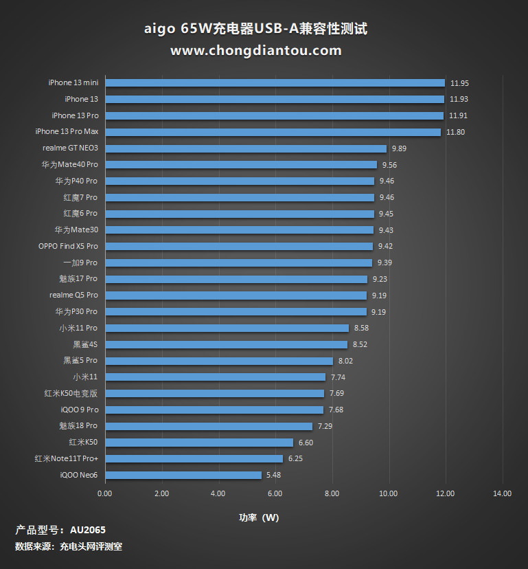

下面来看USB-A接口的兼容性测试。

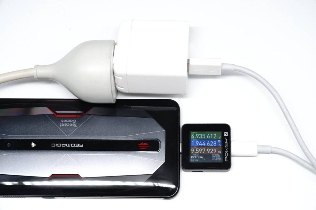

使用USB-A为红魔6 Pro充电,功率为4.93V 1.94A 9.59W。
将USB-A接口的兼容性测试数据汇总,USB-A可以为iPhone手机提供Apple2.4A充电,其他安卓机型则处于5V2A充电状态。
柱状图部分,iPhone手机的充电功率最高,其他安卓机型的功率依次递减。

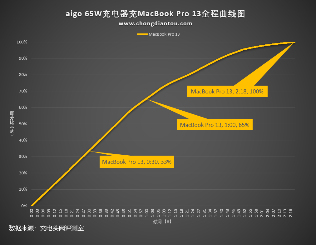

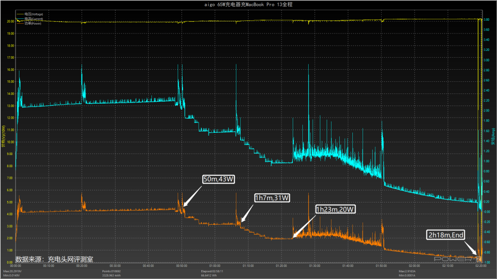

针对aigo 65W充电器,此次选择使用USB-C为MacBook Pro 13充电,以下是实测全程。
这是使用USB-C为MacBook Pro 13充电全程的数据,整个过程大致分为4个阶段,于2小时18分充电结束,最高功率为19.8V 2.91A 57.68W。
将充电全程绘制成曲线图,可以清楚的看出,MacBook Pro 13半小时充电33%,1小时充电65%,完全充满需要2小时18分。

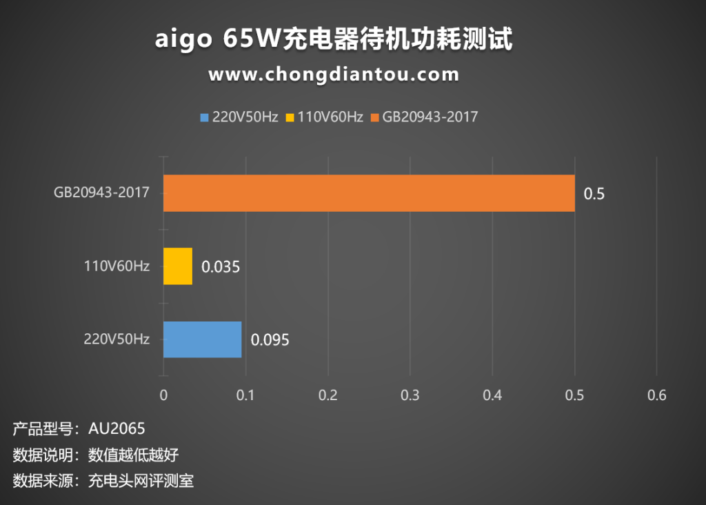

经过功率计测试,充电器在220V 50Hz的空载功耗为0.095W,换算下来一年损耗的电能约为0.83KW·h,若市价电为0.6元/KW·h,则充电器一年的电费约为0.498元左右。
110V 60Hz时的空载功耗为0.035W,换算下来,一年损耗的电能约为0.3KW·h,若市价为0.6元/KW·h,则充电器一年的电费约为0.18元左右。
小结
待机功耗测试的就是充电器插在插座上不用的话,一年会耗电多少,对于数值的话自然是越低越好。首先经过上面的测试,aigo 65W充电器的待机功耗完全小于GB20943-2017标准的不应高于0.5W的规定值。

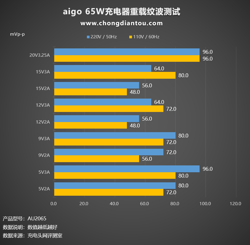

纹波测试
纹波测试分为空载(柱状图中Y轴电流为0A)和重载(柱状图中Y轴电流为非0A)两种。空载部分,充电器在220V 50Hz交流输入下,处于9V0A空载状态时纹波最高,为56mVp-p;处于20V0A空载状态时纹波最低,为32mVp-p。
充电器在110V 60Hz交流输入下,处于5V0A空载状态时纹波最高,为72mVp-p;处于15V0A和20V0A空载状态时纹波最低,为40mVp-p。
重载部分,充电器在220V 50Hz交流输入下,处于5V3A和20V3.25A输出状态时纹波最高,为96mVp-p;处于12V2A和15V2A输出状态时纹波最低,为56mVp-p。
充电器在110V 60Hz交流输入下,处于20V3.25A输出状态时纹波最高,为96mVp-p;处于12V2A和15V2A输出状态时纹波最低,为48mVp-p。
小结
纹波数值越低,说明充电器的输出质量越高。从测试得到的数据来看,整个充电器的纹波数值都处于较低的水平,说明充电器的输出质量是非常高的。

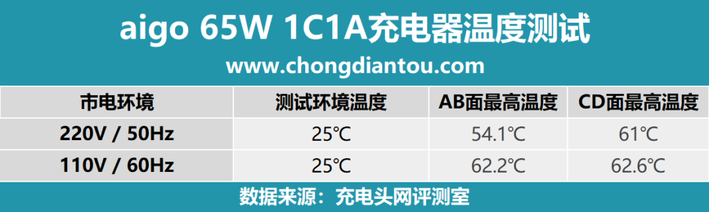

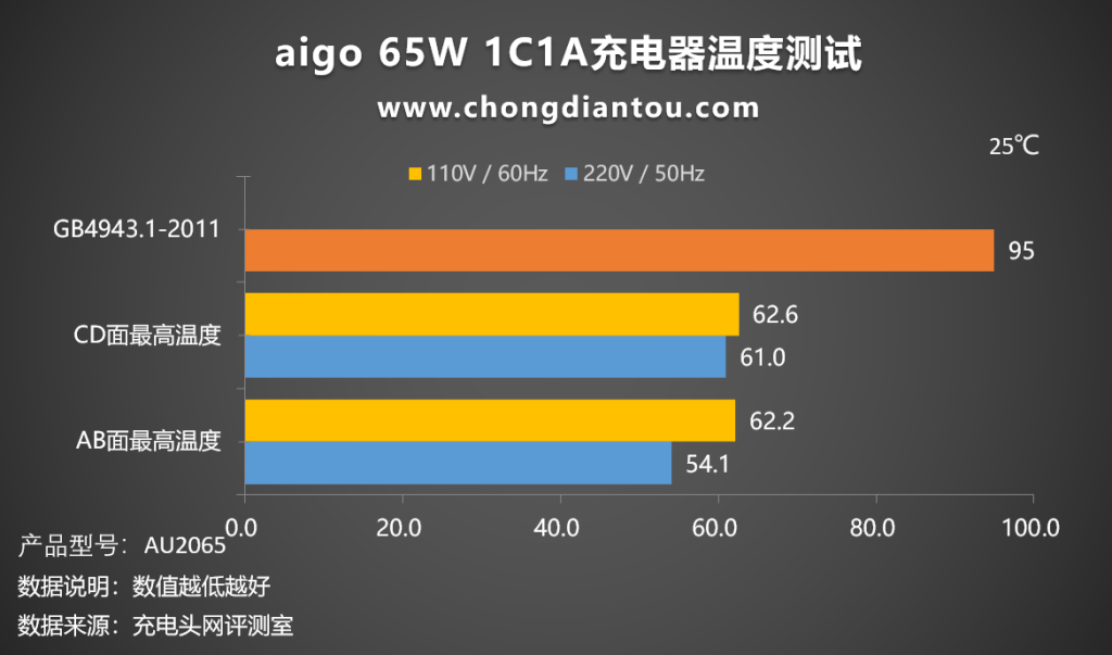

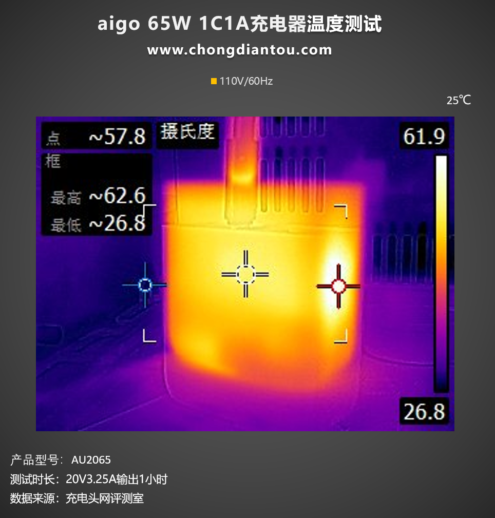

前面提到充电器工作时会涉及到效率转换的问题,其中的损耗电量绝大多数以热量散发,所以充电器长时间工作的发热情况也是测试的重要一环。让充电器以65W的功率持续输出一小时,采集充电器表面温度,实验全程将充电器置于25°C恒温箱当中。
1小时后使用热成像仪拍摄充电器两个侧面表面的最高温度为54.1℃。
另外两个侧面表面的最高温度为61℃。
再看看 110V 60Hz 的市电环境下,充电器的温度表现。
1小时后使用热成像仪拍摄充电器两侧表面的最高温度为62.6℃。
另外两个侧面表面的最高温度同为62.6℃。
将测试的温度数据汇总,温度范围大概在54℃到62℃左右。
柱状图部分,充电器在110V输入下的温度最高,为62.6℃,在220V输入下的温度最低,为54.1℃。220V市电输入下的温度明显低于国家的95℃的标准。
