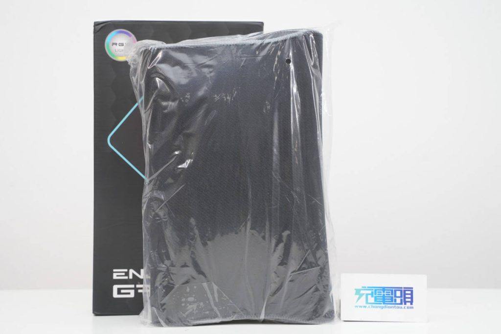

打开包装,鼠标垫使用透明塑料袋装着。

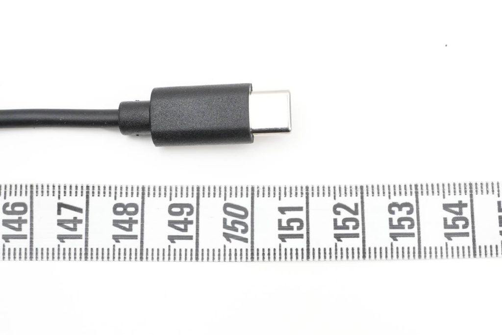

测得线缆长度约为151cm。

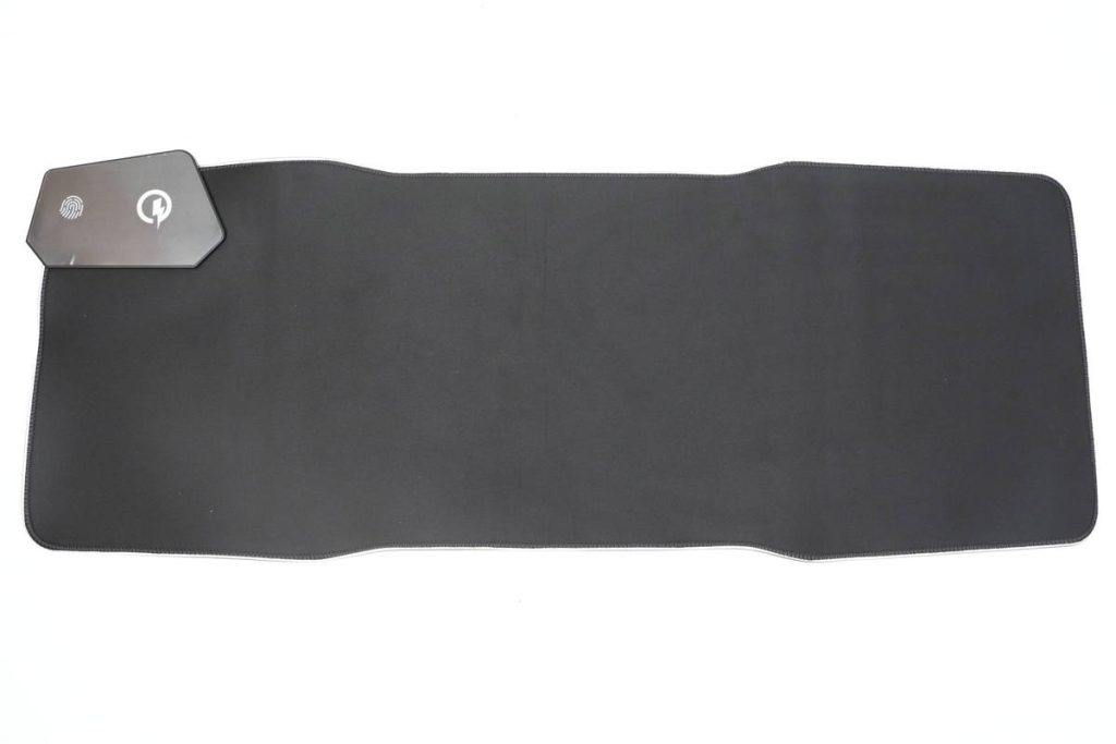

AWKICI这款无线充鼠标垫造型设计上相较传统的长方形鼠标垫更具辨识度,两端宽,中间稍窄,搭配边缘炫酷RGB灯,极具电竞风格。

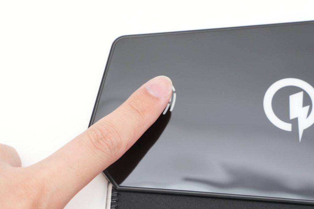

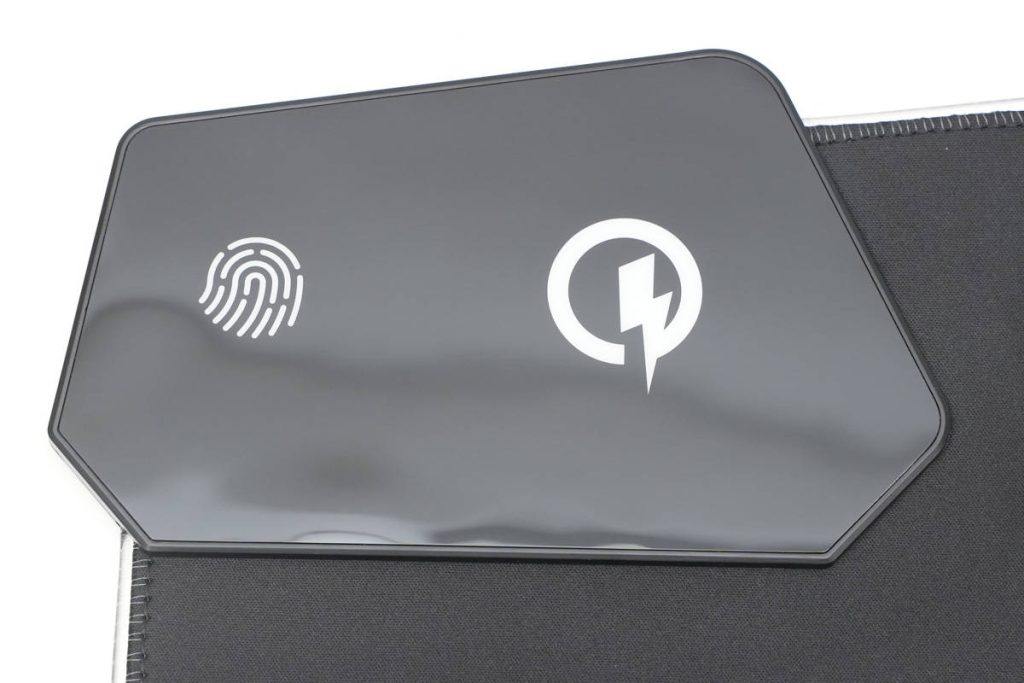

鼠标垫左上角RGB和充电模块采用不规则多边形设计,顶面亮面处理,并印有指纹和充电标识。
RGB灯有静态、呼吸、跑马三种效果,通电情况下,手指触碰一下指纹标识区域便可打开RGB灯,长按约1-2秒可在三种效果中切换,长按不放可关闭RGB灯。

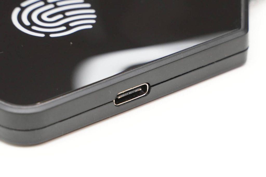

侧面配备时下主流USB-C接口,适配市面绝大多数充电器,用户基本无需再额外购买充电器,使用更加方便。

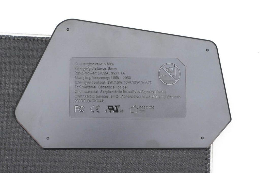

底部外壳印有产品参数
转换率:>80%
无线充电距离:8mm
输入:5V2A、9V1.7A
充电频率:100K-205K
输出:5W、7.5W、10W、15W MAX
产品通过了CE、FCC认证。

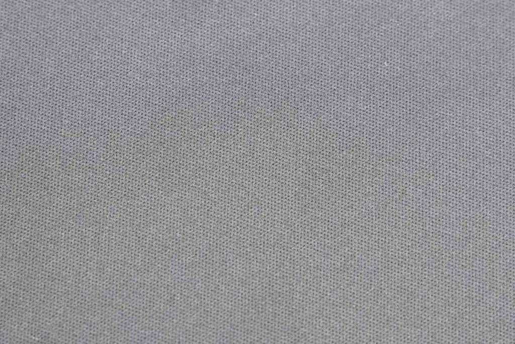

鼠标垫正面为黑色细织纹布面,耐脏防水的同时,可以给用户手部很好的接触体感,提升操作体验。

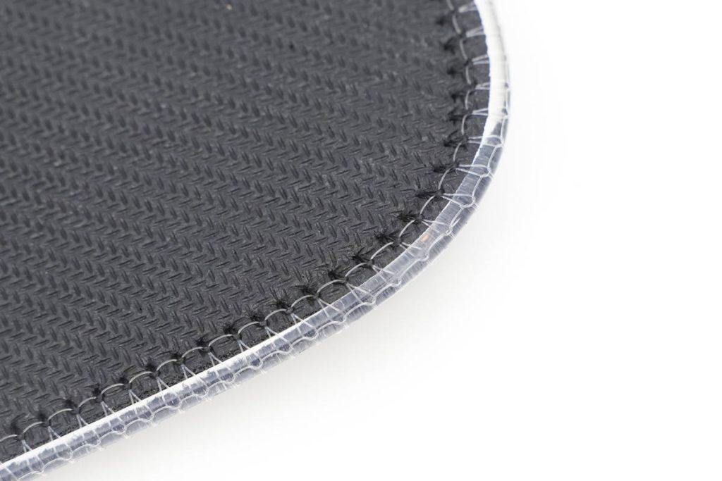

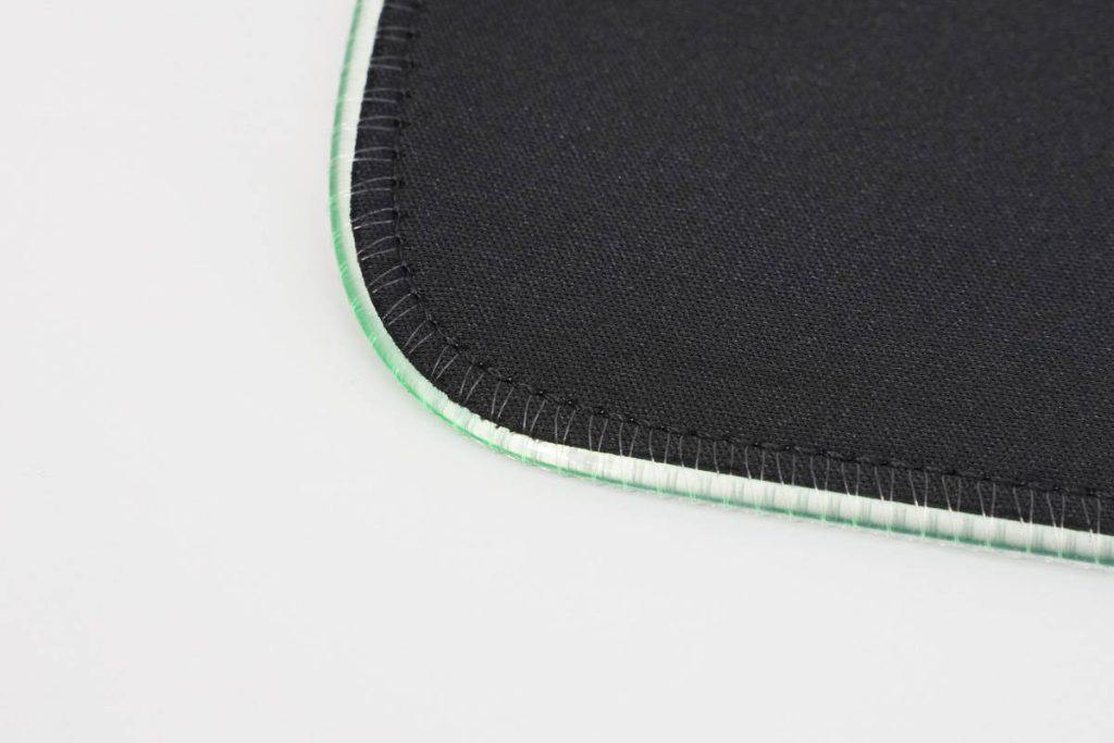

边缘设有透明RGB灯环,通过高强度锁边优秀车工将灯环与鼠标垫缝合在一起,经久耐用。

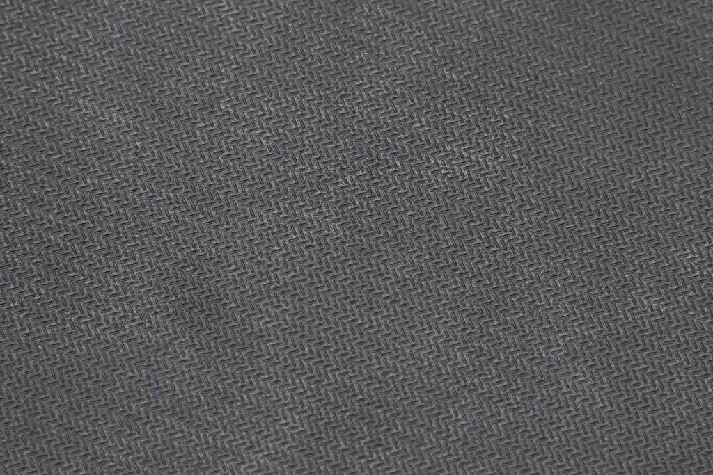

鼠标垫主体是全季候防滑胶底,底部还做了提升摩擦力的纹理设计,让用户在进行激烈的游戏操作时也能非常稳定不滑动。

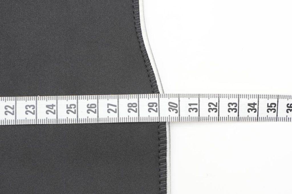

最宽处约为29.5cm。

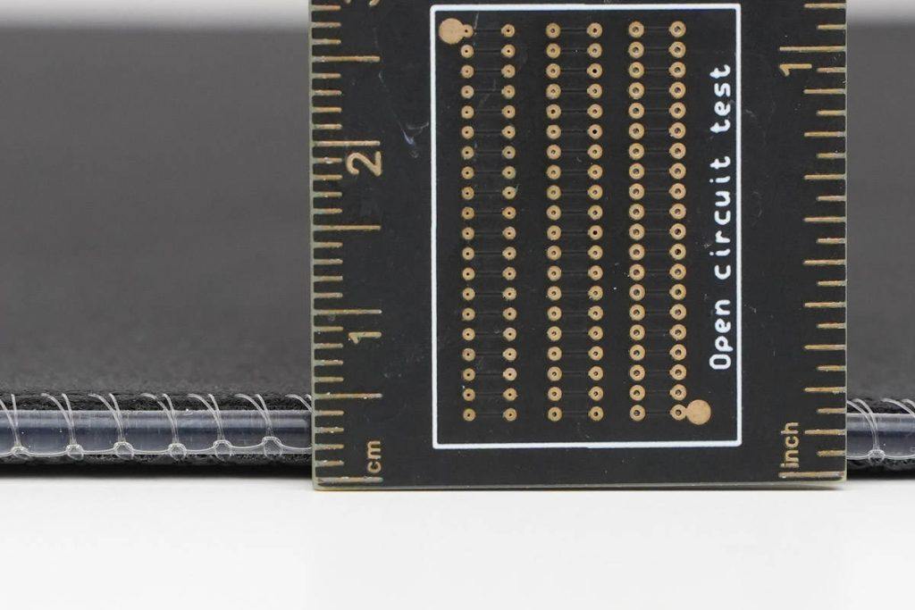

边缘厚度约5mm。

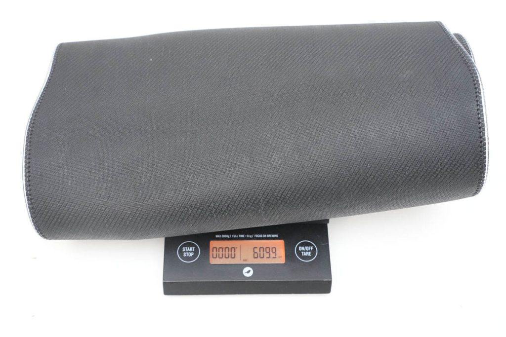

重量约为610g。

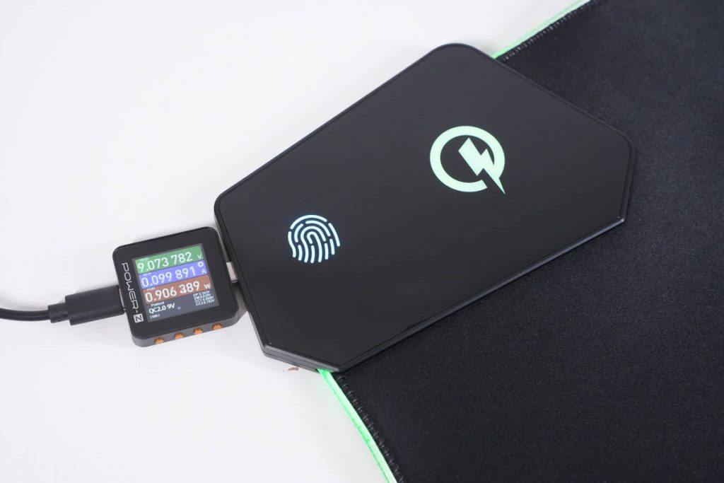

给鼠标垫通电,使用ChargerLAB POWER-Z KM002C测得空载情况下的空载电压为9V。
RGB灯此时亮绿光。

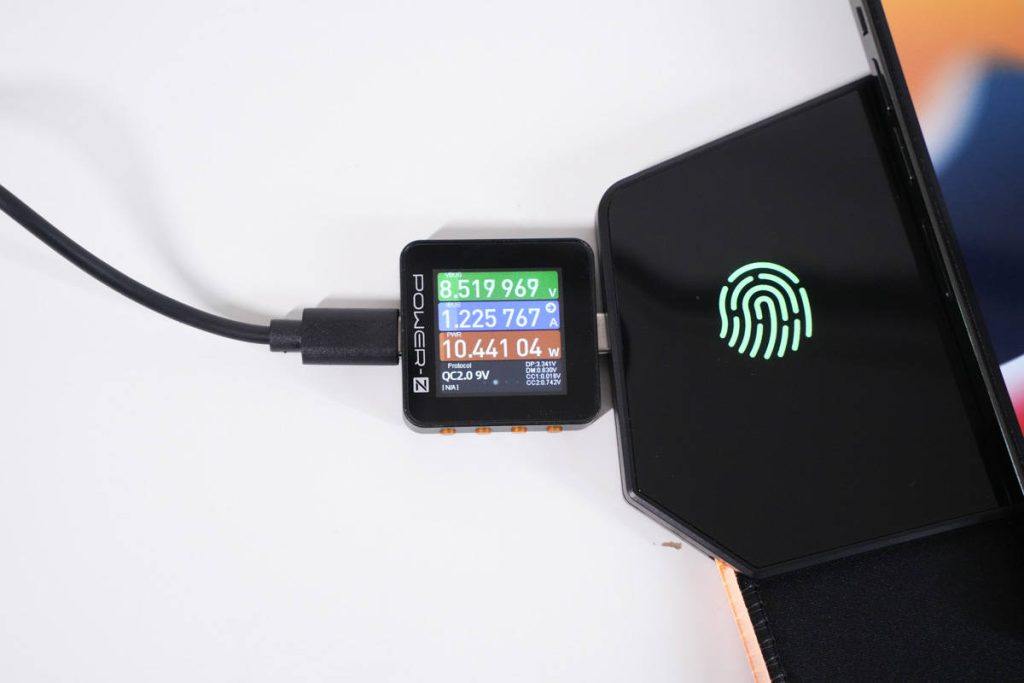

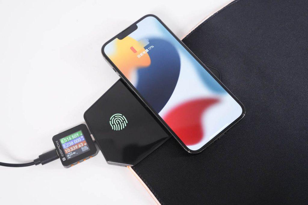

将iPhone 13手机放在无线充电区域,正常进行无线充电,当然该区域也可放鼠标、耳机类产品。
通过KM002C测得此时的输入功率约为10.44W。

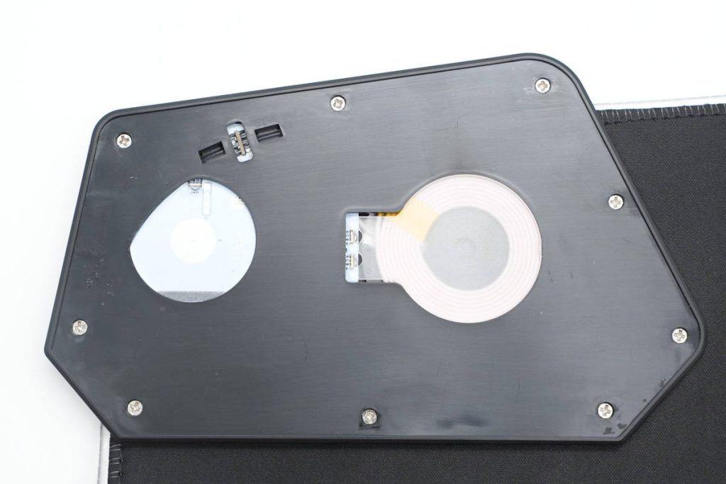

撕下无线充电面板表面的装饰贴片,下方是固定壳体的螺丝。

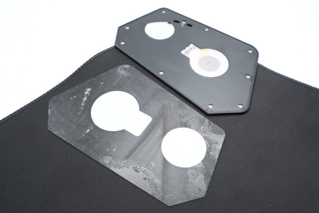

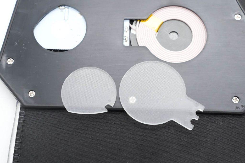

触摸区域和无线充电线圈都覆盖导光板用于均光,提升灯光效果。
取下触摸区域和无线充电线圈的均光板,对应RGB LED的位置有开孔,让光线更好的照射,起到均光效果。

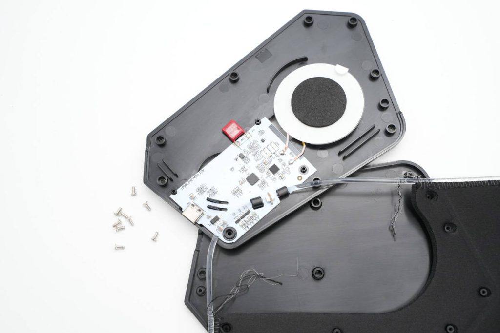

拧开外壳的固定螺丝,内部一块PCBA用于无线充电和灯光控制。

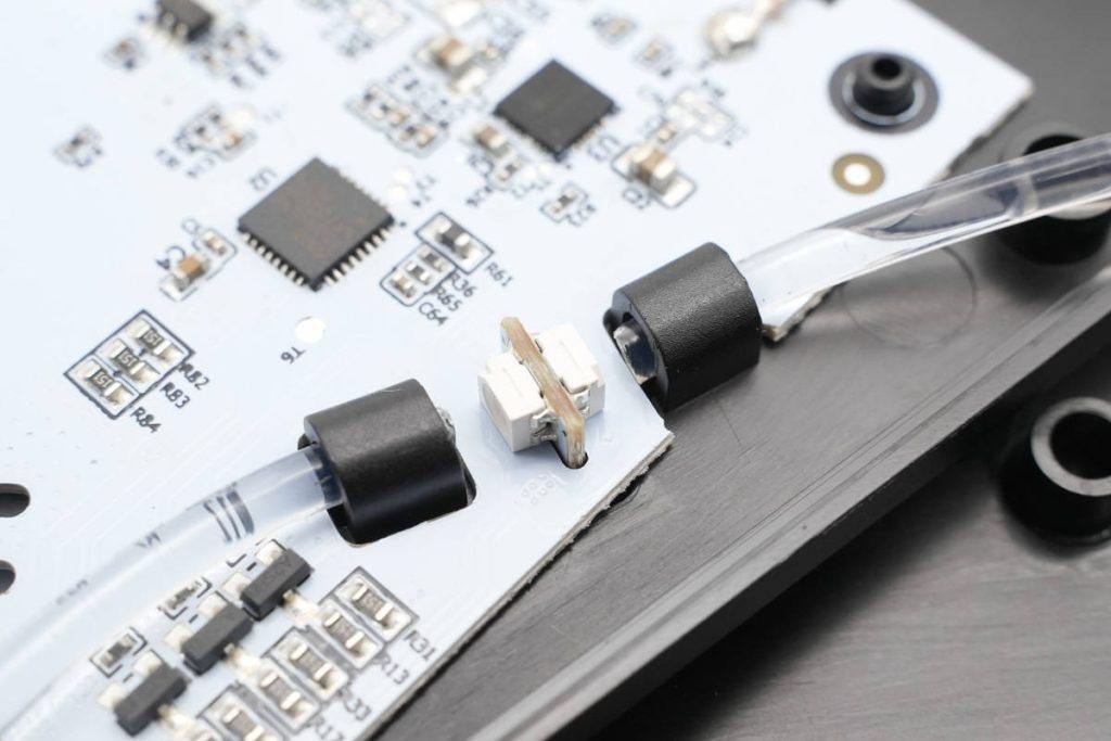

为鼠标垫边缘导光的导光条通过壳体上的固定卡扣固定,PCB上焊接一块小板,小板上焊接两颗RGB LED用于灯光效果。

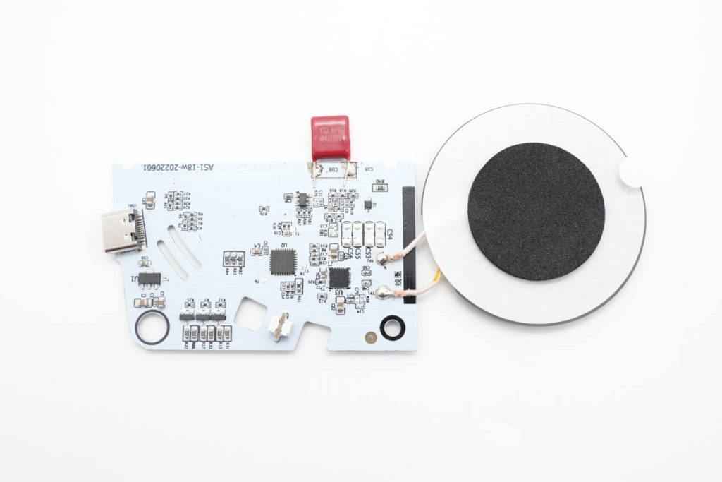

无线充电PCBA正面特写,焊接USB-C母座,无线充电主控,集成功率级芯片,谐振电容和无线充电线圈,可以看出,无线充电方案的集成度非常高。

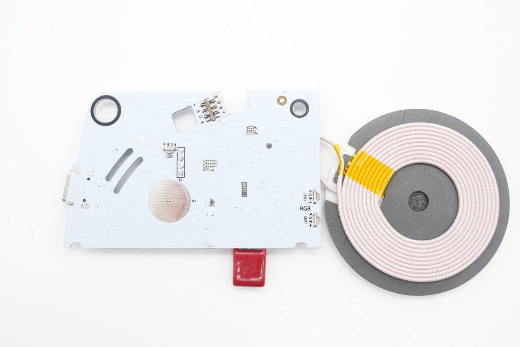

PCBA背面焊接RGB LED灯珠,触摸区域大面积露铜加锡。

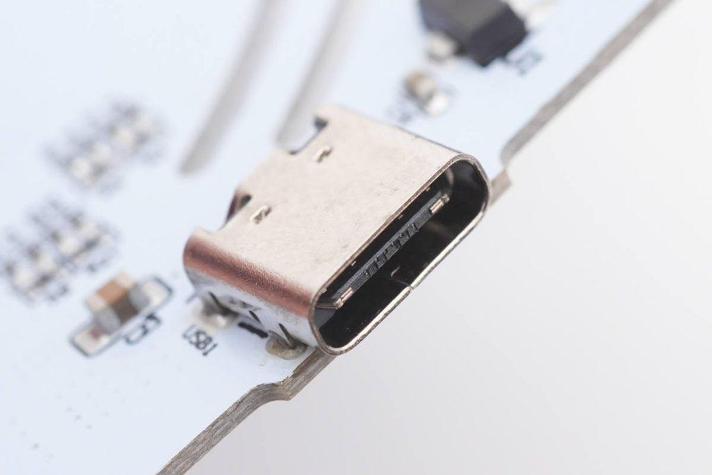

USB-C母座过孔焊接固定,用于鼠标垫供电输入。

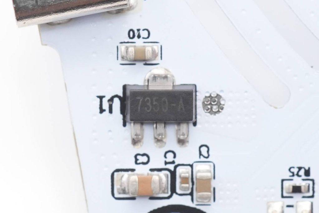

合泰HT7350-A线性稳压芯片,输出电压5V,支持12V输入电压,输出电流为250mA,用于为无线充控制电路和RGB LED灯珠稳压供电,采用SOT89封装。

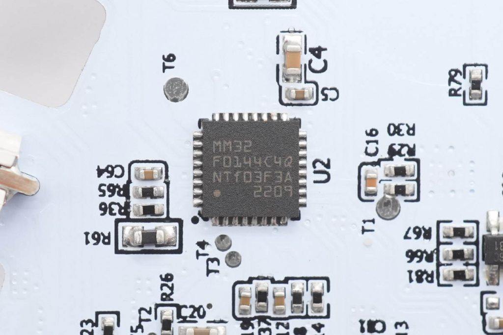

无线充电主控芯片来自灵动微,型号MM32F0144C4Q,是一颗M0内核的32位MCU,工作频率可达72MHz,内置64KB FLASH和8KB RAM,内置12位ADC,具备UART接口,SPI接口和I2C接口,采用QFN32封装。

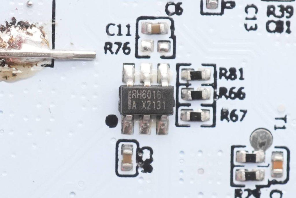

触摸检测芯片来自融和,型号RH6016,是一颗单通道触摸感应开关,采用SOT23-6封装,用于检测触摸操作。

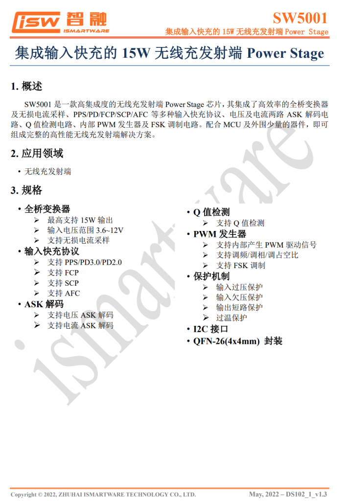

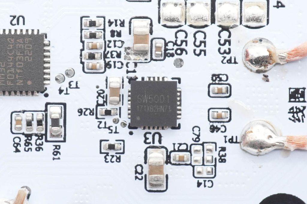

无线充电集成功率级芯片采用智融SW5001,是一颗高度集成的无线充发射端集成功率级芯片。芯片内部集成了高效率的全桥变换器和无损电流采样,支持PPS/PD/FCP/SCP/AFC等多种快充协议。
芯片内部集成电压和电流ASK解码电路、Q值检测电路,内部PWM发生器和FSK调制电路,适用于无线充发射端应用,支持最高12V输入,耐压16V,支持15W输出功率。
智融SW5001内部集成了5V 50mA供电输出,可为无线充上主控单片机供电,省掉单片机的供电电路。SW5001内部集成输入过压、输入欠压、输出短路及过热保护。同时支持I²C接口,可通过I²C接口向单片机输出状态信息。输入电压可根据分压电阻设定为5V/9V/12V,满足不同功率需求。

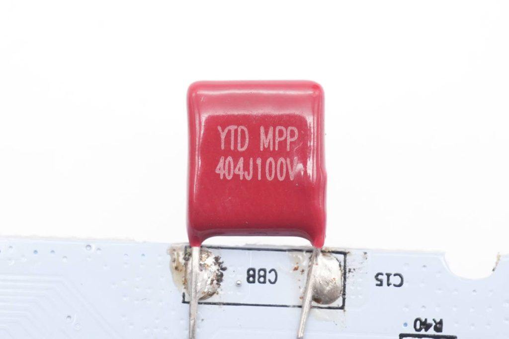

为手机无线充电的谐振电容,采用薄膜谐振电容,规格为0.4μF 100V。

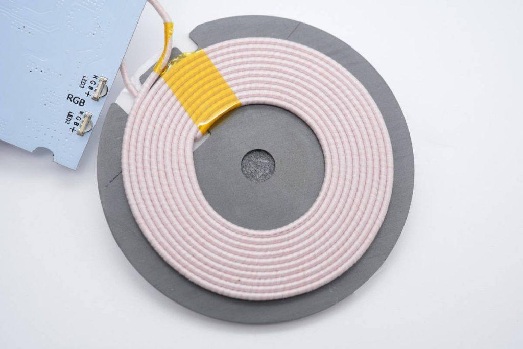

无线充电线圈特写,采用纱包线绕制。

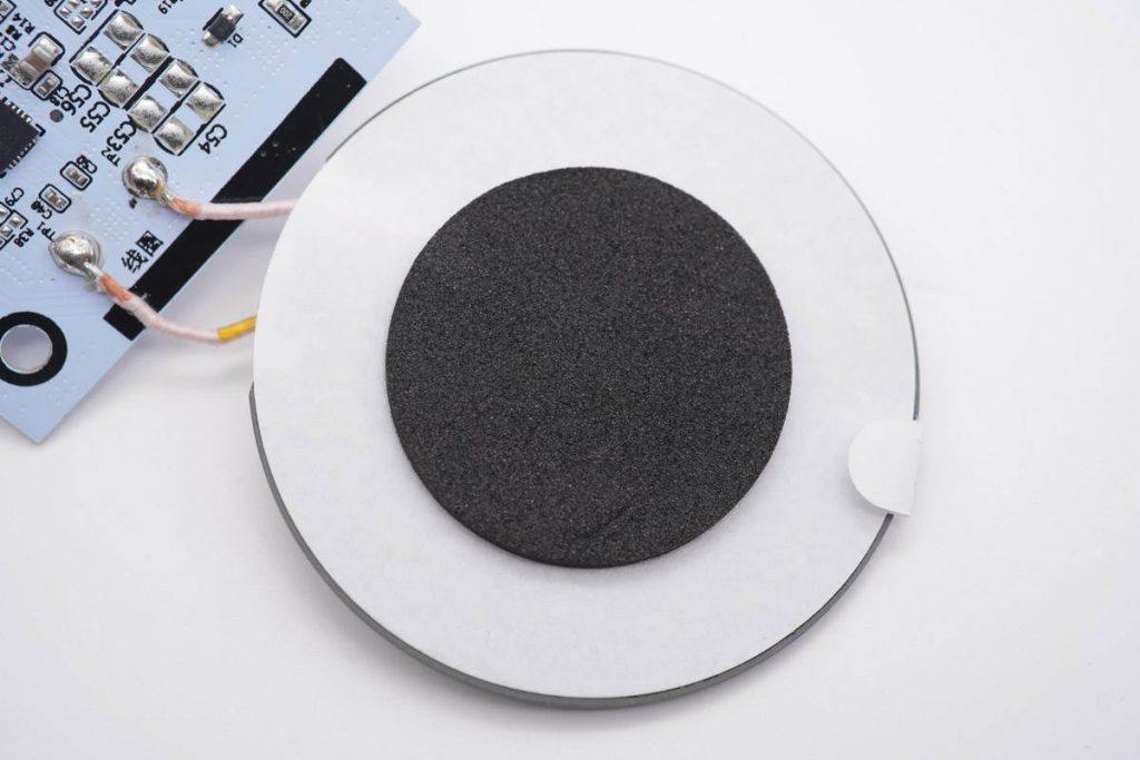

无线充电线圈背面粘贴双面胶和泡棉。

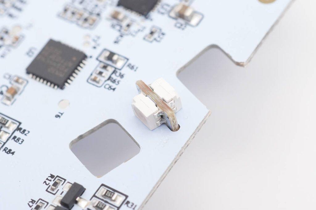

负责鼠标垫边缘导光的导光条的RGB LED灯。

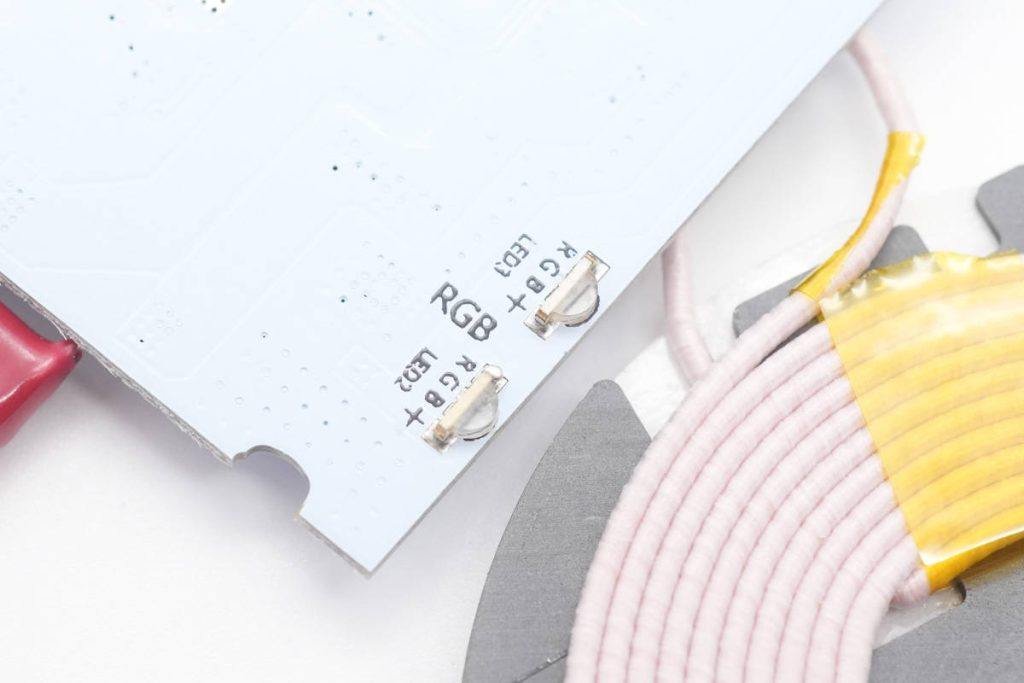

用于无线充电线圈灯光效果的两颗RGB LED灯。

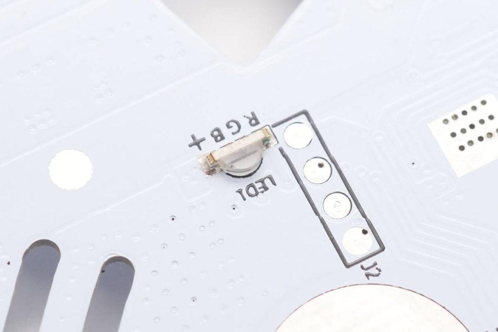

用于指示触摸区域的RGB LED灯。

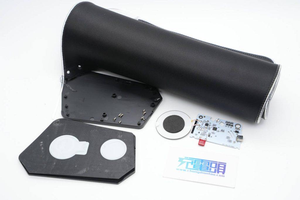

全部拆解一览,来张全家福。
