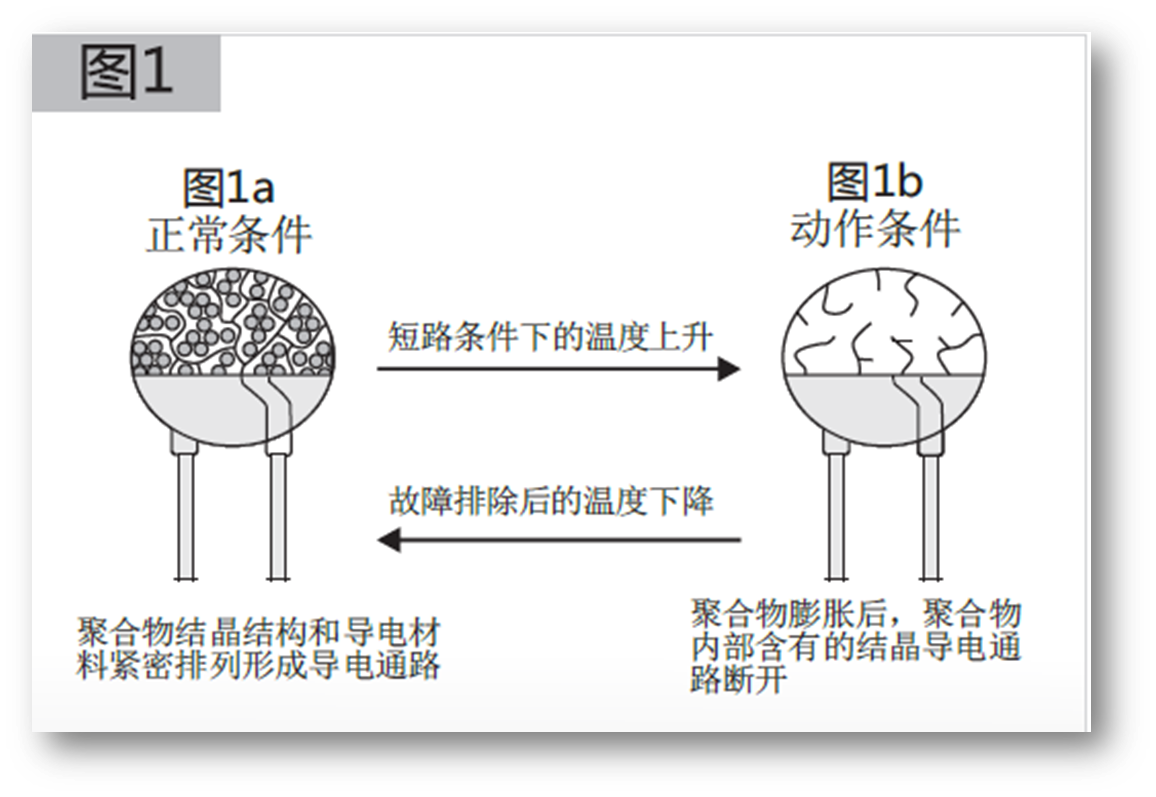

自恢复保险丝(PPTC)介绍
PPTC 全称为 Polymer Positive Temperature Coefficient,是高分子(聚合物)正温度系数热敏电阻。
JKPPTC 工作原理如上图所示,在正常温度下聚合物将导电物束缚在结晶状的结构中,形成一个低阻抗紧密排列的导电链,当大电流通过或外界环境温度升高时,会导致元件温度高于动作温度,聚合物融化膨胀使导电物形成无规律排列,元件阻抗迅速提高。
JKPPTC 具有电流与温度双重调控的特性,可以有效针对 TYPE-C 接口易短路,温度高的特性。因此可排除过电流状况,达到保护电路及组件的目的。

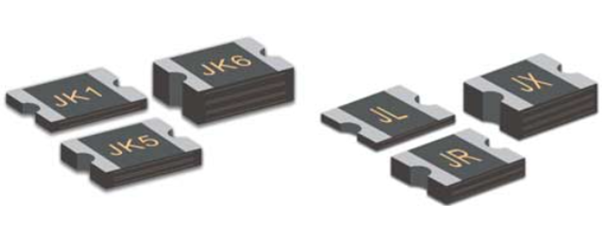

JKPPTC 产品如上图所示,只有当切断电源或故障修复后,JKPPTC才会自动恢复,不断电不会恢复,这一特性有效解决了温度降低而重复工作烧坏接口电路的潜在危险问题,同时又准确保护了接口电路及系统设备。

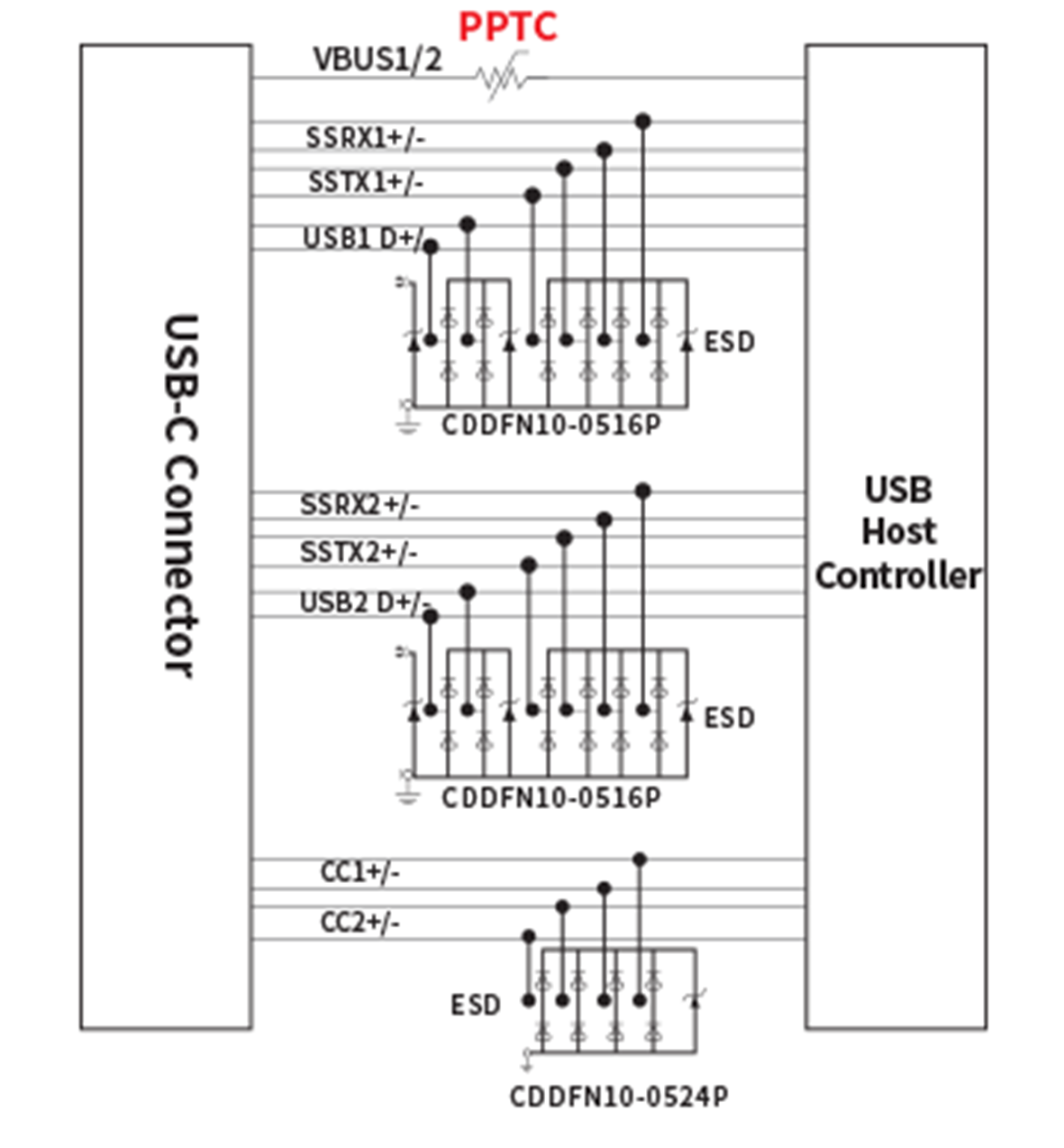

Type-C 防护应用
目前,针对 USB 3.0 的过电流保护,业界已出现了新的 PPTC 组件,可确保设计符合 USB 3.0 版规范要求。例如,尽管 USB 3.0 降低了在电源端的电压要求,但新一代 PPTC 组件仍可确保 PPTC 的压降在电流全载时不超过 0.1V,除可确保与 USB 2.0 装置的兼容性以外,也为主板上其它组件或线路保留了更大的设计余裕。
此外,新一代过电流保护组件皆能够在 50℃ 以上高温时保持电流全载且不动作,避免 PPTC 组件因为温度的关系 (thermal derating) 而误动作,尤其是在桌上型计算机的后端USB端口。在上述应用场景中使用 JKPPTC 方案,不仅可以实现过温过流双重保护,而且可以有效节省成本。

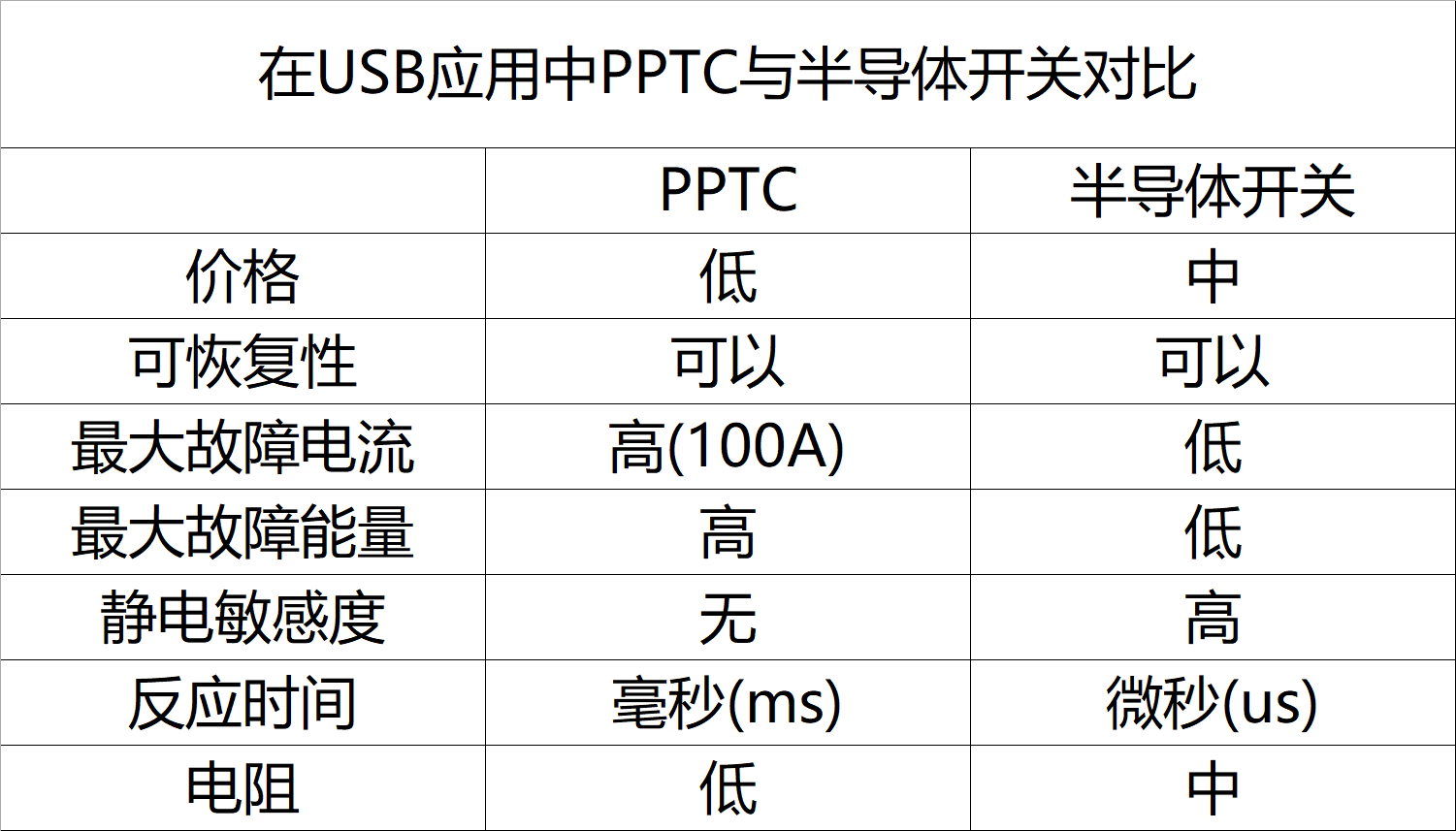

PPTC与半导体开关对比
在 USB 3.0 的规范中,明确要求使用限电流组件作为电源端之保护,而 PPTC 组件及低电压半导体开关常被用来做此限电流的解决方式。大部分的时候,基于多种考量,工程师比较偏好使用PPTC 组件来防止电路受到损害。因为可支配的电流量在 USB 3.0 中提高了,限电流的组件需要通过更多电流,但却同时要保持一定的压降。
在 USB 应用中 PPTC 与半导体开关的对比如上表所示。可以看到,PPTC 在价格、故障电流和故障能量承受能力、静电敏感度、电能损耗等方面都更具优势。

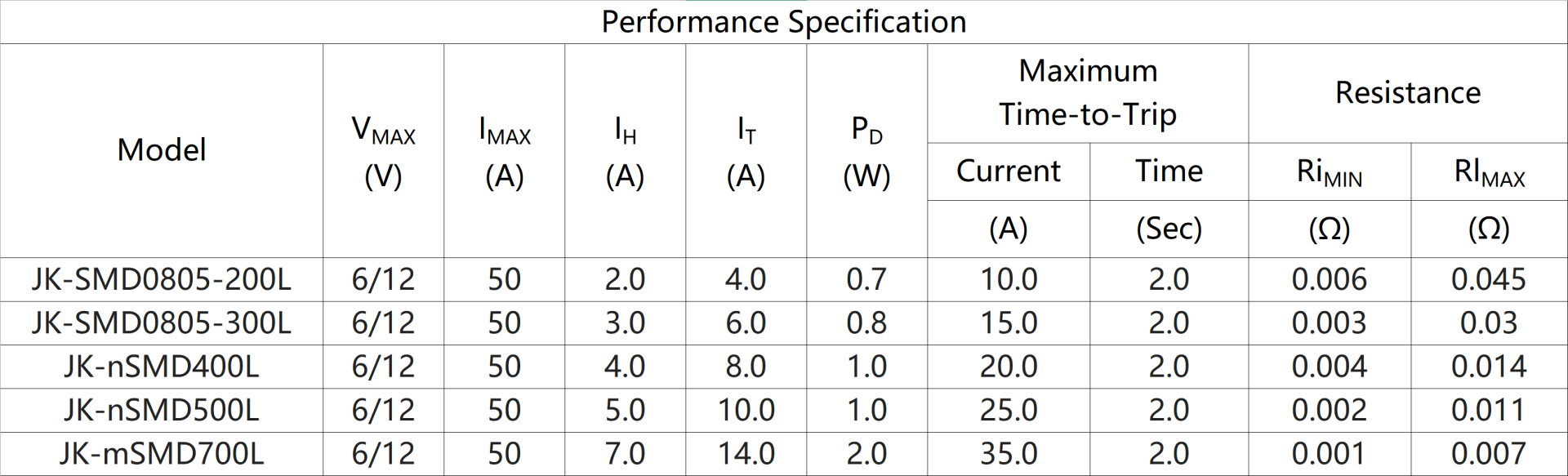

金瑞电子 JKPPTC 系列产品选型如上表所示。采用 0805 封装可选 JK-SMD0805-200L,JK-SMD0805-300L;采用 1206 封装可选 JK-NSMD-400L,JK-NSMD-500L;采用 1812 封装可选 JK-MSMD-700L。
