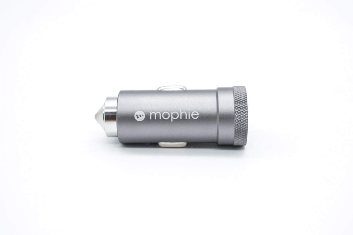

mophie 20W mini车载充电器整体采用雾面铝合金外壳设计,插入端与输出端环形过渡区域更小,一体性更强;插入端前后两侧的双金属弹性触点设计可兼容主流点烟口;正面仅镭刻 mophie 品牌Logo。

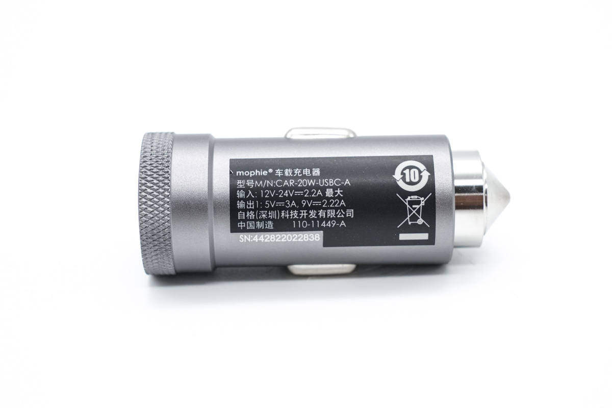

背面贴有车载充电器规格参数铭文贴纸。
型号:CAR-20W-USBC-A;
输入:12-24V2.2A;
USB-C输出:5V3A,9V2.22A;
制造商:自格(深圳)科技开发有限公司。
车充头部采用冲压工艺形成6排凸齿,可增加插拔力,耐磨耐刮。

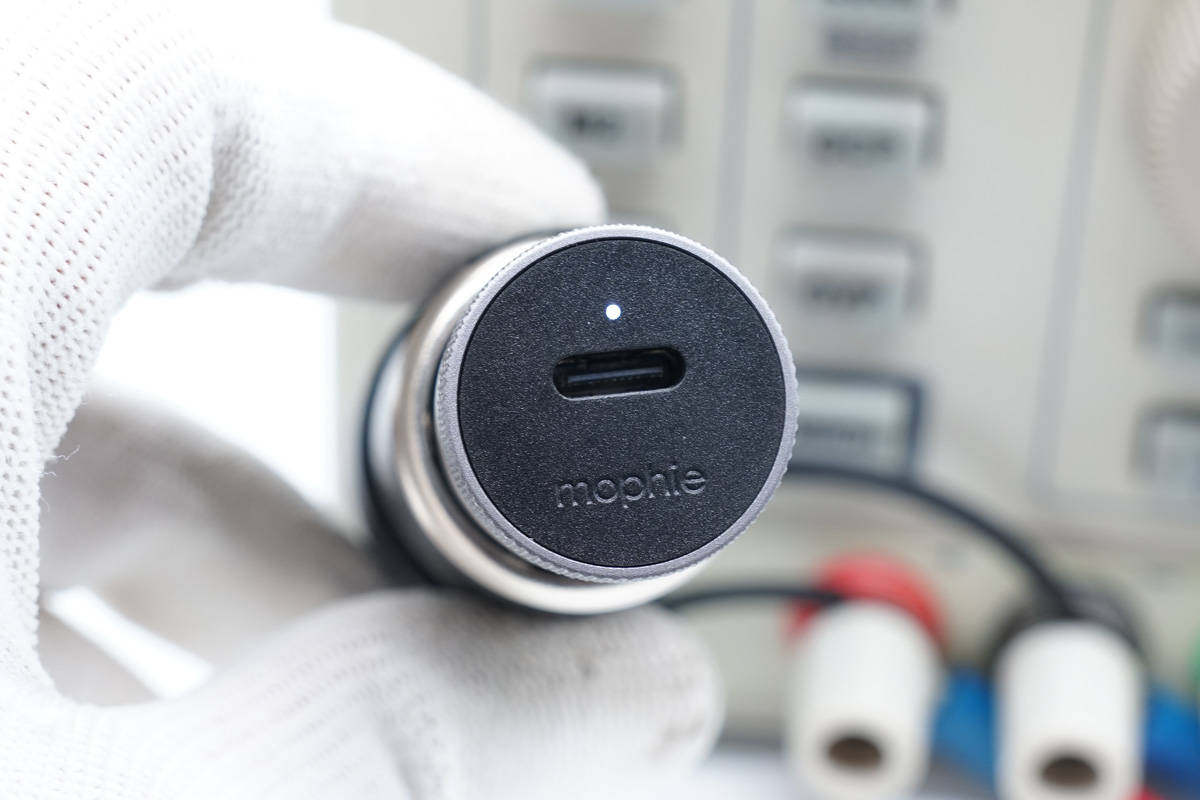

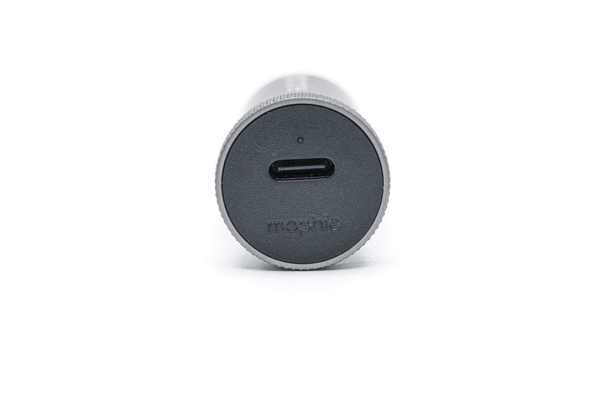

车充输出面板配置单USB-C端口,采用黑色母口胶芯设计,并印有 mophie 名称字样;最上方圆孔为LED状态灯。
通电后,可看到圆形LED灯显示颜色为皓白色。

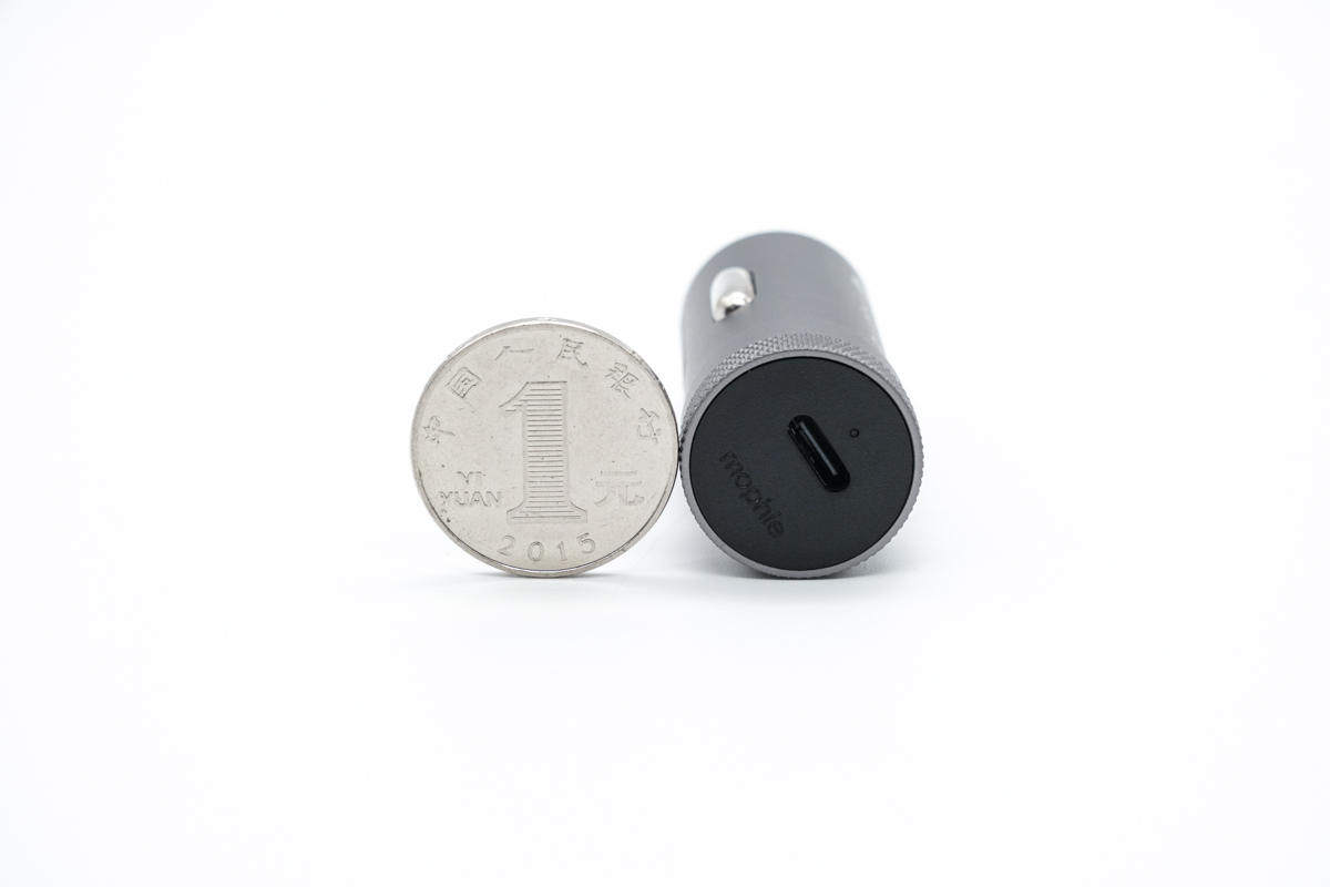

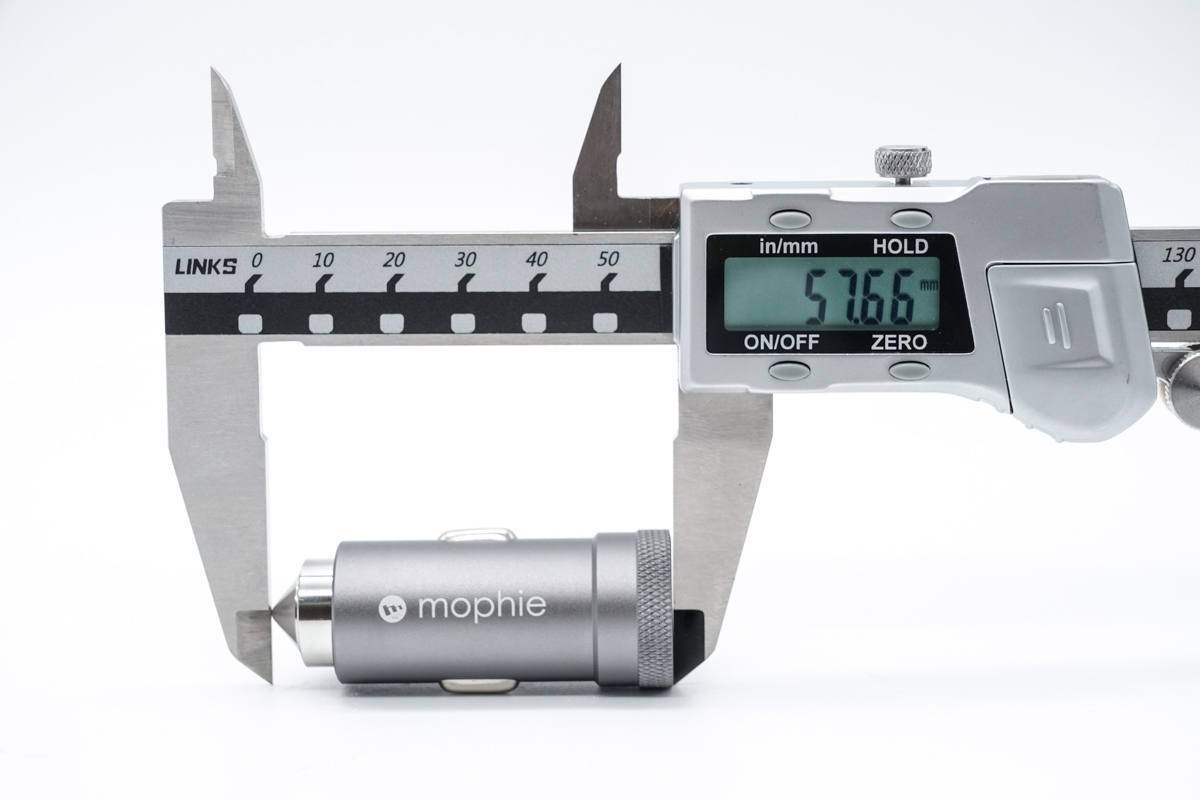

mophie 20W mini 车载充电器长度约为57.66mm。
mophie 20W mini车载充电器输出端面板直径约为22.62mm。
mophie 20W mini车载充电器重量约为29.2g,与第五套1元硬币6.1g重量相比,约为5枚硬币重量。
mophie 20W mini车载充电器输出端面板与第五套1元硬币相比,横截面积更小。

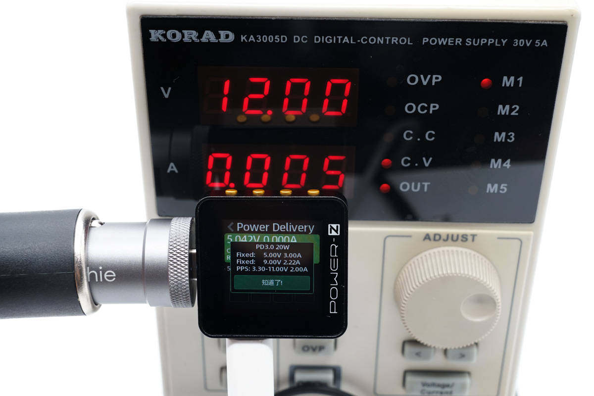

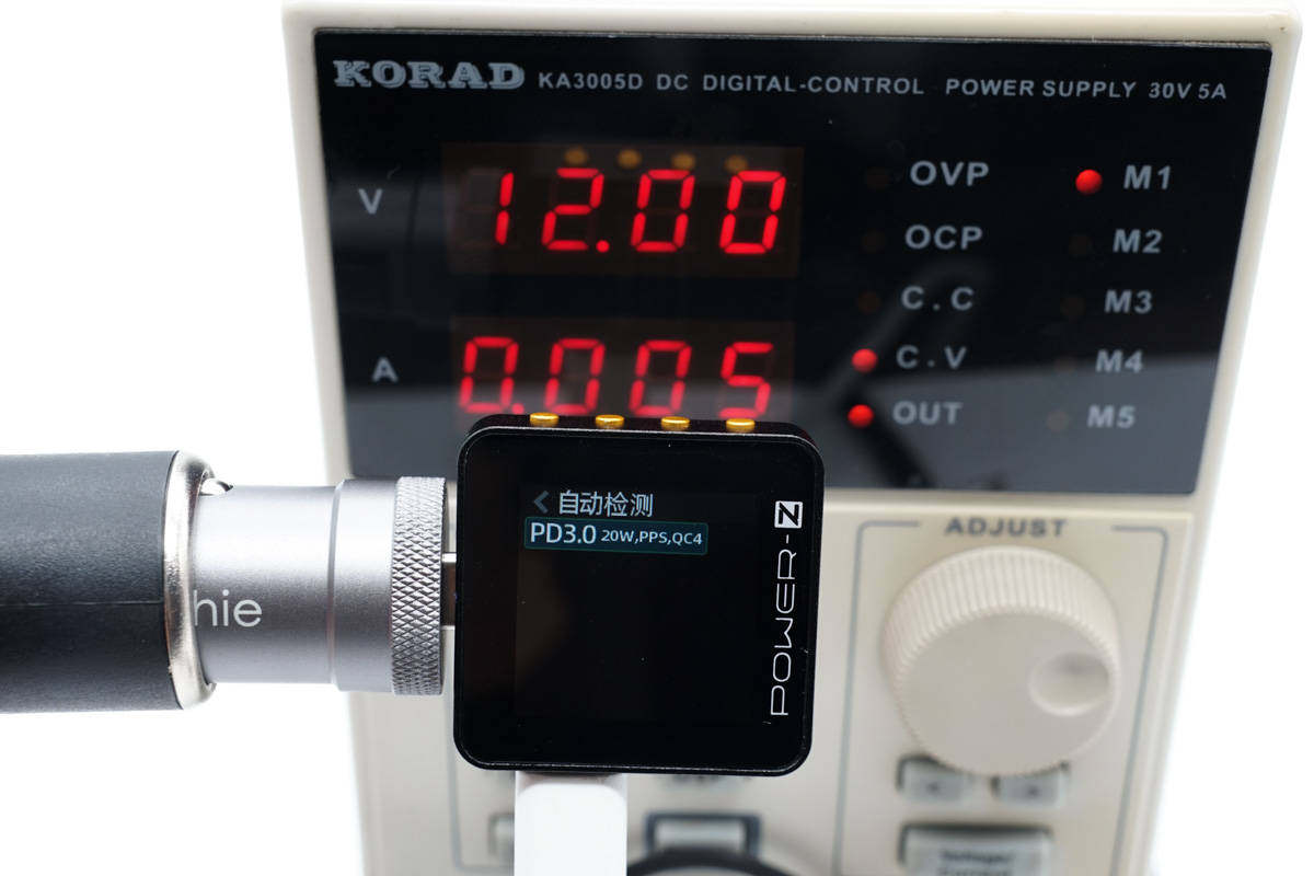

车载充电器最高仅可支持9V电压档位输出,这里采用12V电压对车充接口的快充协议进行测试。
使用 POWER-Z KM002C测得C口支持PD3.0、QC4和PPS等快充协议。
PDO报文方面,C口支持5V3A、9V2.22A两组固定电压档位,以及3.3-11V2A一组PPS电压档位。

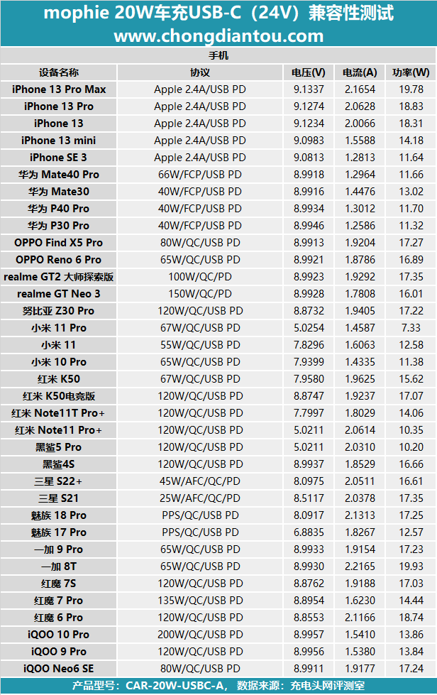

首先我们来看看在24V输入电压下,这款车充的充电兼容性表现。

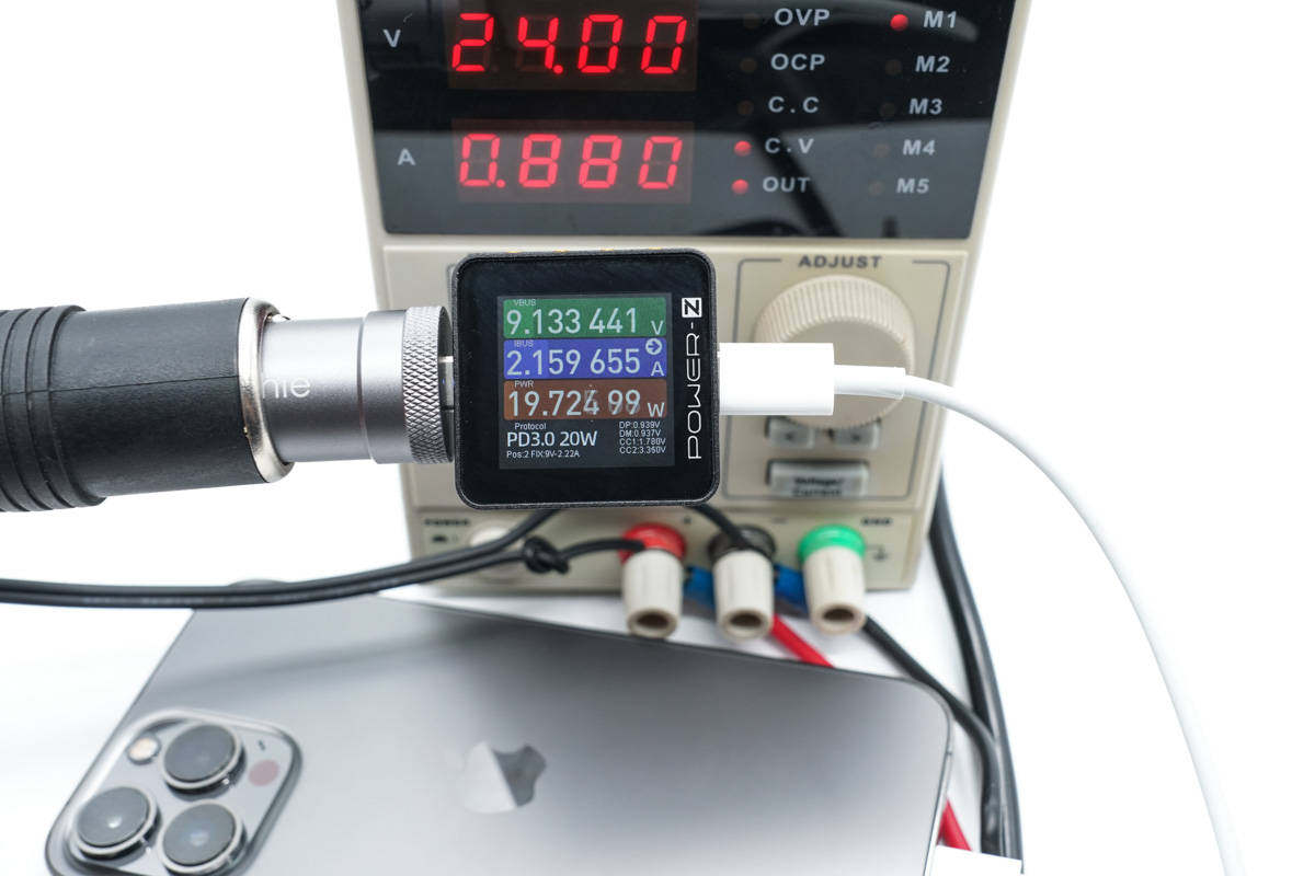

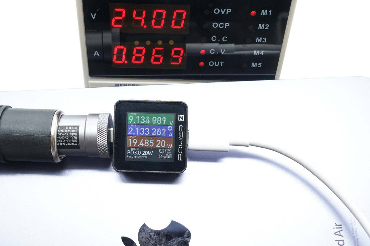

这款mophie车充支持20W快充,使用充电器为iPhone 13 Pro Max充电,功率为9.13V 2.16A 19.72W。可以满足iPhone 13 Pro Max的快充需求。
使用车充为红魔7S充电,功率为9.00V 1.90A 17.10W。
使用车充为iPad Air 5充电,功率为9.13V 2.13A 19.49W。
得益于USB PD快充与USB-C物理接口的大范围普及,这股风同样也吹到了电动工具上面,充电头网入手的这台米家手枪钻就配备了USB-C的充电接口,并支持USB PD快充协议,使用USB-C为米家手枪钻充电,功率为5.06V 0.47A 2.38W。

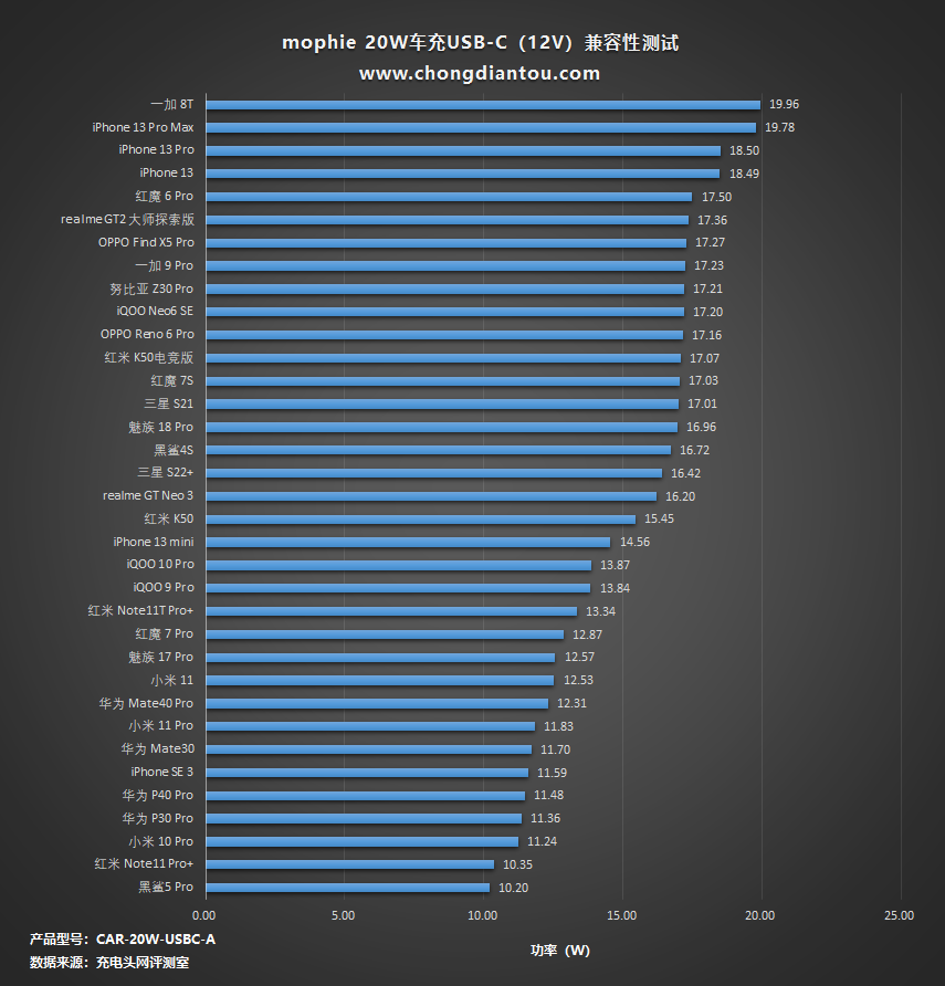

将兼容性测试数据汇总,这款mophie20W车充(型号:CAR-20W-USBC-A)在24V输入电压下,支持绝大多数设备在9V 2.22A的20W的功率档位充电。
柱状图部分,可以更为直观地对比各设备的充电功率,由于20W不高的功率上限,各设备的充电功率相差不大。

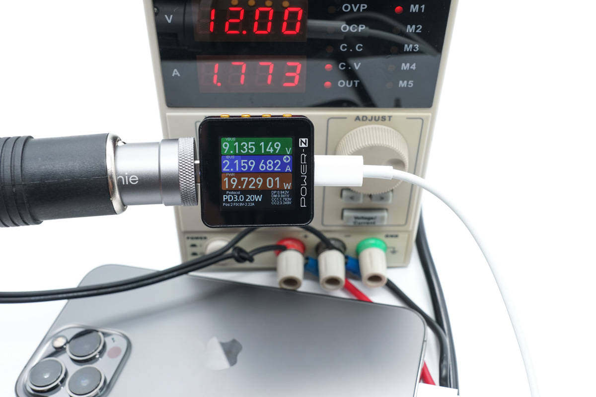

使用充电器为iPhone 13 Pro Max充电,功率为9.14V 2.16A 19.73W,可以满足iPhone 13 Pro Max的快充需求。

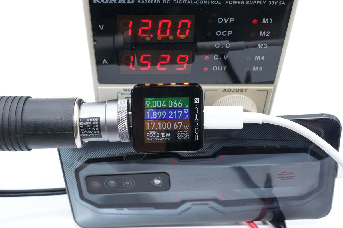

将兼容性测试数据汇总,这款mophie20W车充(型号:CAR-20W-USBC-A)在12V输入电压下,同样支持绝大多数设备在9V 2.22A的20W的功率档位充电。

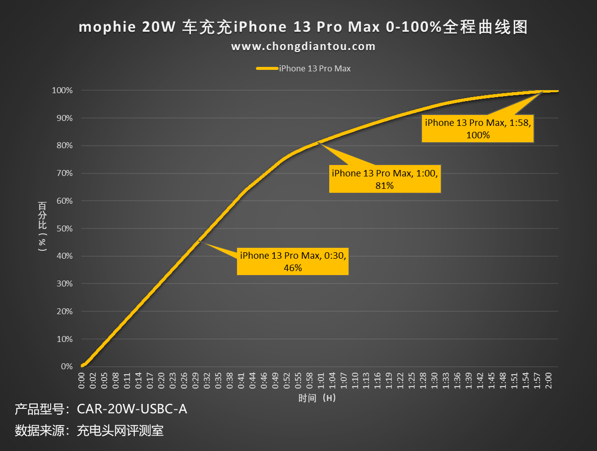

mophie这款车充的USB-C端口支持20W快充,所以此次选择为iPhone 13 Pro Max 充电,以下是实测全程。
这是使用USB-C端口为iPhone 13 Pro Max 充电全程的数据,全程耗时约1小时58分,最高功率为9.13V 2.16A 19.7W。
从曲线图中可以看出车充在工作时间内为手机充入的电量,可以看出,手机在半小时的时候充电46%,1小时充电81%,完全充满耗时约1小时58分。

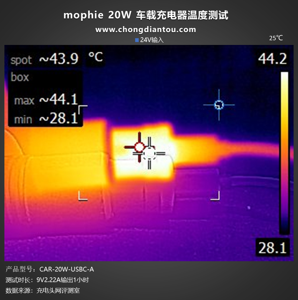

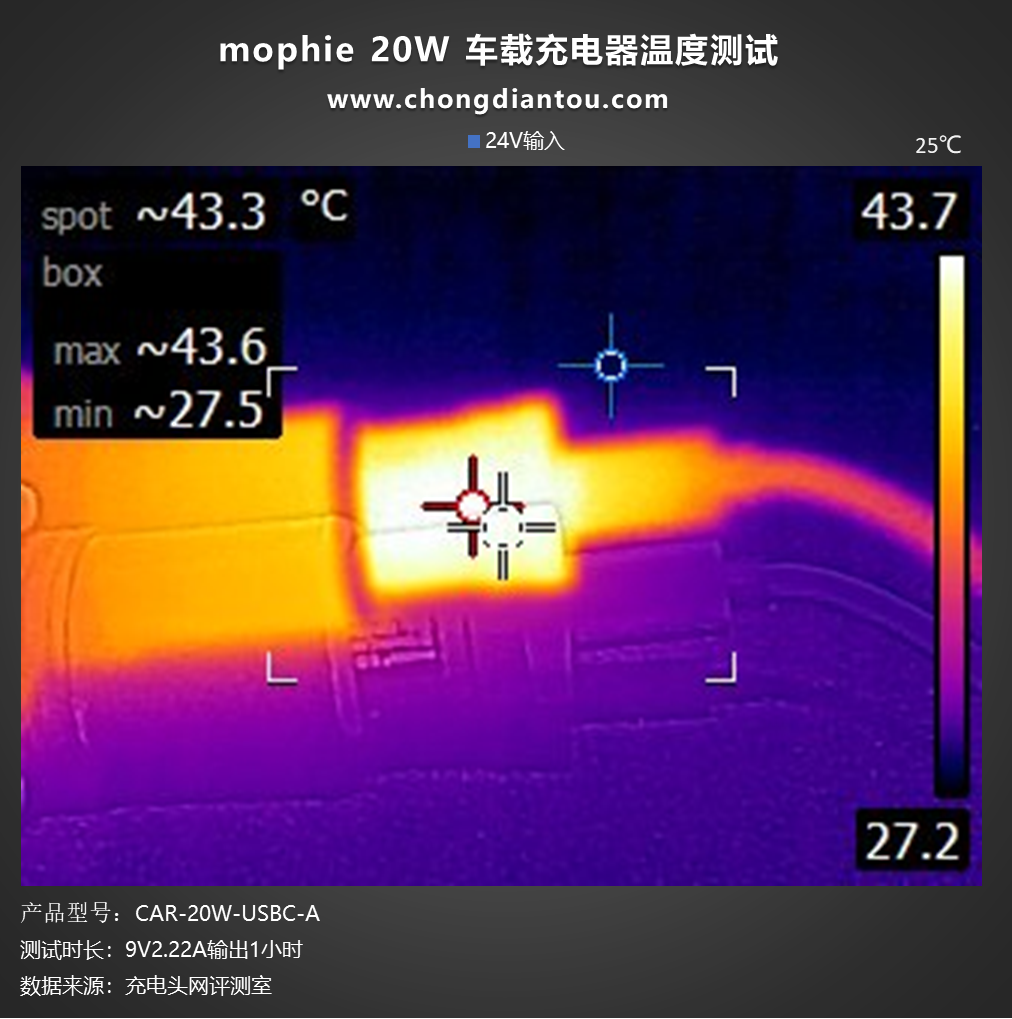

下面来看一下mophie的这款车充的温控表现如何,将车充放在25℃的恒温箱中,以9V2.22A 20W的功率持续输出1小时,然后使用热成像仪拍摄表面的温度。
1小时后测得车充表面的最高温度为43.6℃。
另一侧的最高温度为44.1℃。
