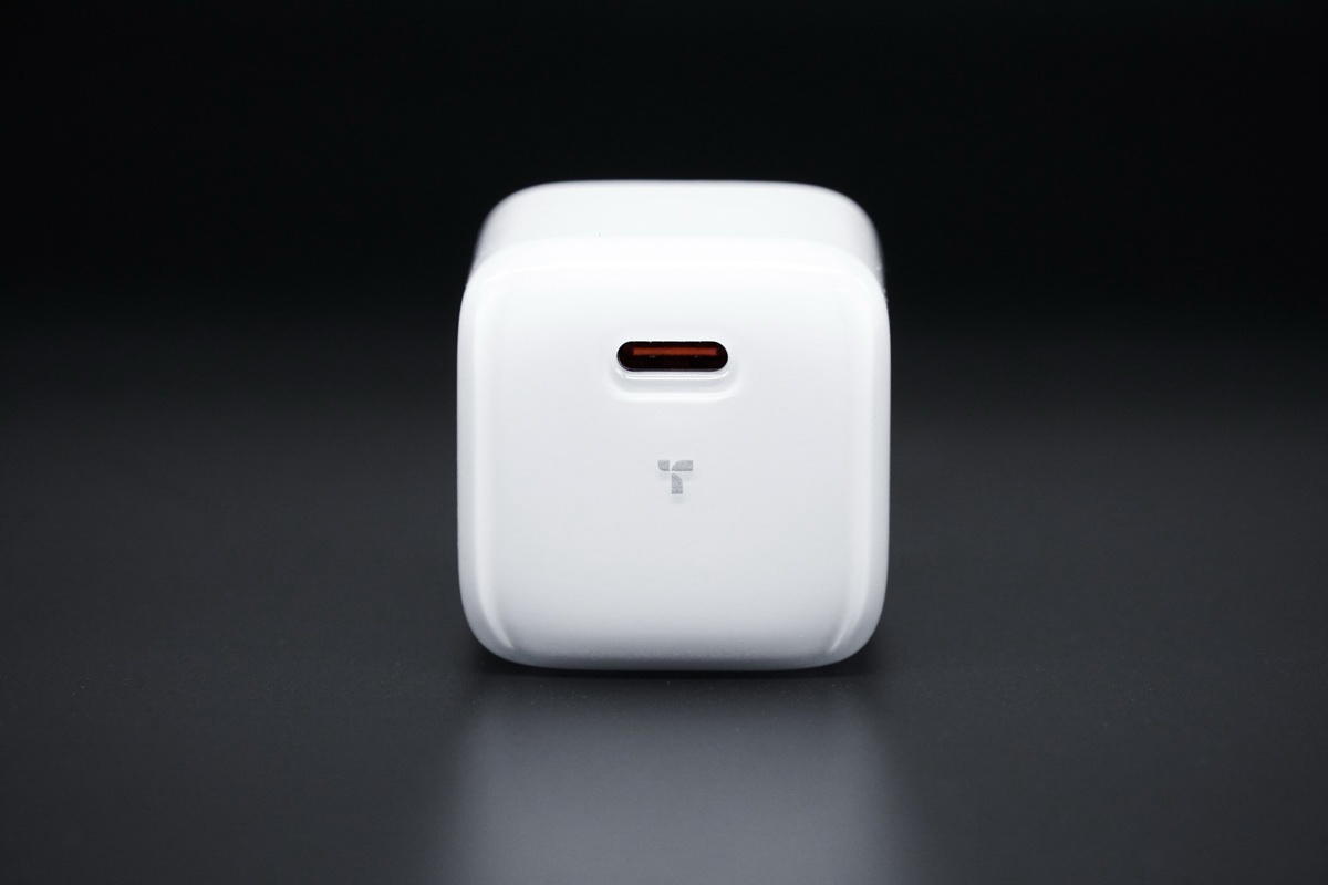

性能方面,图拉斯小冰块具备一个 USB-C 输出接口,基于 USB PD 快速充电标准开发,最大可提供 30W PD 快充输出,相比苹果 5W 充电器功率大了足足 6 倍,半小时可以为 iPhone 13 充入 55% 电量,完全满足 iPhone 13 Pro Max 大屏机型的性能需求。

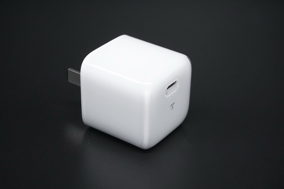

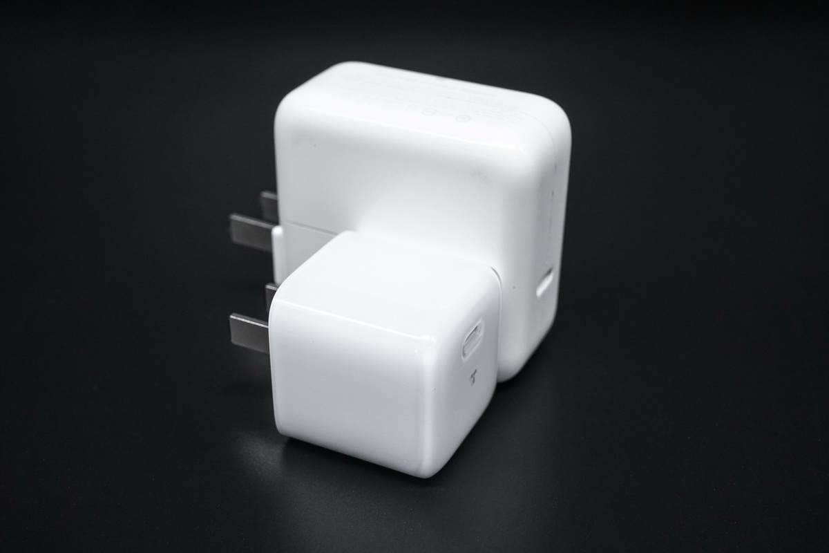

图拉斯小冰块采用高频高效的氮化镓技术方案制作,让 30W 快充的性能浓缩至方寸大小当中,三围尺寸仅为 32.9mm * 33.5mm * 32.4mm,体积 35.7cm³,功率密度达到 0.84W/cm³,拥有 30W 的性能,体形比苹果原厂 30W 充电器体积还要小得多。
小冰块内部采用两颗大容量电容进行滤波,大幅度降低输出电压波动范围,手机充电稳定不伤机、不漂屏。充电器发热量一直是用户关心的问题,进入快充时代后充电器发热问题更突出,特别是高密度小型充电器,控制发热量难度更加大。图拉斯小冰块采用 Tora-ice 冰感降温系统,内部带有石墨烯、铜片、硅脂三重散热材料,让热量更快速均匀地散发,充电也更安全。

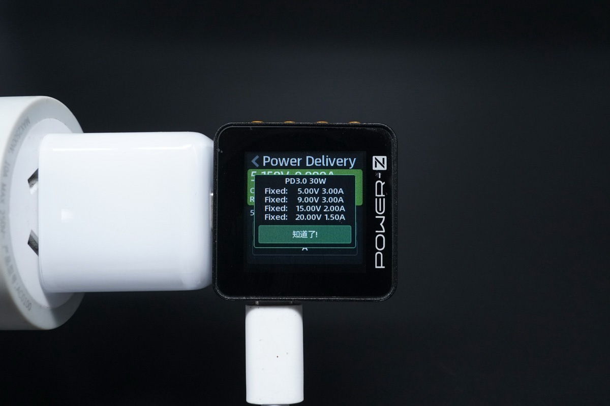

图拉斯小冰块带有 5V3A / 9V3A / 15V2A / 20V1.5A 五个固定电压档,5V3 / 9V3A 主要为手机提供快充,15V2A / 20V1.5A 两个高压档能更好地适配 Swtich、iPad、MacBook 等大型数码产品的快充需求。
除 USB PD 快速充电标准外,通过快充协议轮询发现,它还支持 FCP、AFC、SCP、QC3.0、APPLE2.4A 等快速充电协议,新老设备都可用。

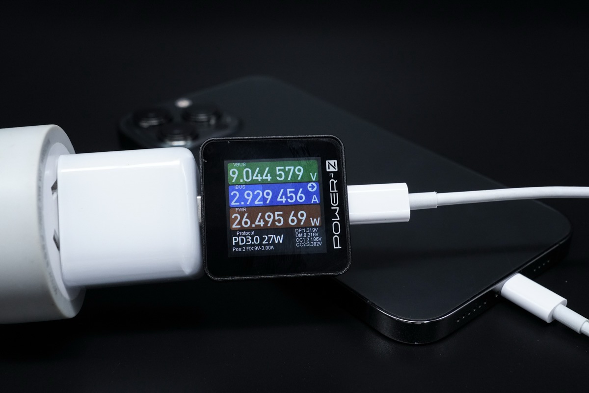

使用图拉斯小冰块对目前充电功率最高的 iPhone 13 Pro Max 进行实际充电测试,插入瞬间即正确握手 9V PDO,功率达到 9.04V 2.92A 26.49W,达到 iPhone 13 Pro Max 功率最大值。

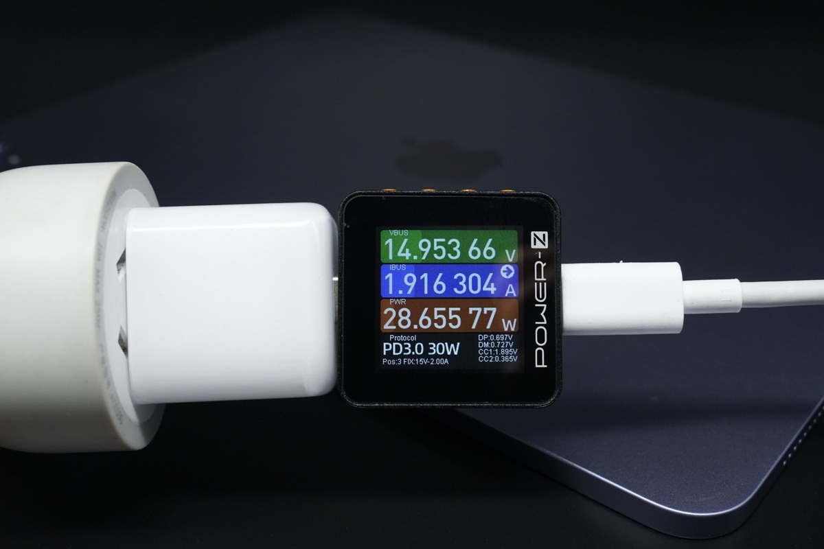

对 iPad Air 5 充电,插入瞬间即正确握手 15V PDO,功率达到 14.95V 1.91A 28.65W,达到充电器输出功率最大值。

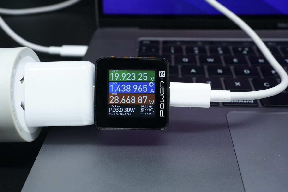

对 MacBook Pro 16 充电,插入瞬间即正确握手 20V PDO,功率达到 19.92V 1.43A 28.66W,笔记本也能充电。
