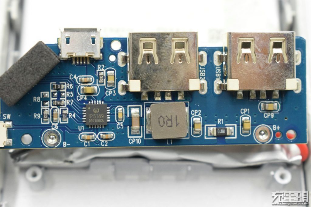

英集芯IP5189是一款集成升压转换器、 锂电池充电管理、电池电量指示的多功能电源管理 SoC,可为移动电源提供完整的电源解决方案。采用开关充电技术,提供最大 2.4A 电流;同步升压系统提供最大 2.1A 输出电流。充、放电效率均可达到最高96% 以上。内置IC可智能调节输入电压和充电电流;空载时自动进入休眠状态,静态电流低至 50uA。
IP5189内置14bit ADC,精确测量电池电压和电流, 可定制电池电量曲线, 精准显示电池电量,并支持 4 颗LED电量显示和照明功能。
采用 QFN24 封装,集成度高、功能丰富,只需一个电感实现降压与升压功能,外围器件极少,可有效减小整体方案的尺寸,降低 BOM 成本。
IP5189只需要电感、电容、电阻, 即可实现功能完整的移动电源方案。 11
产品实拍图
