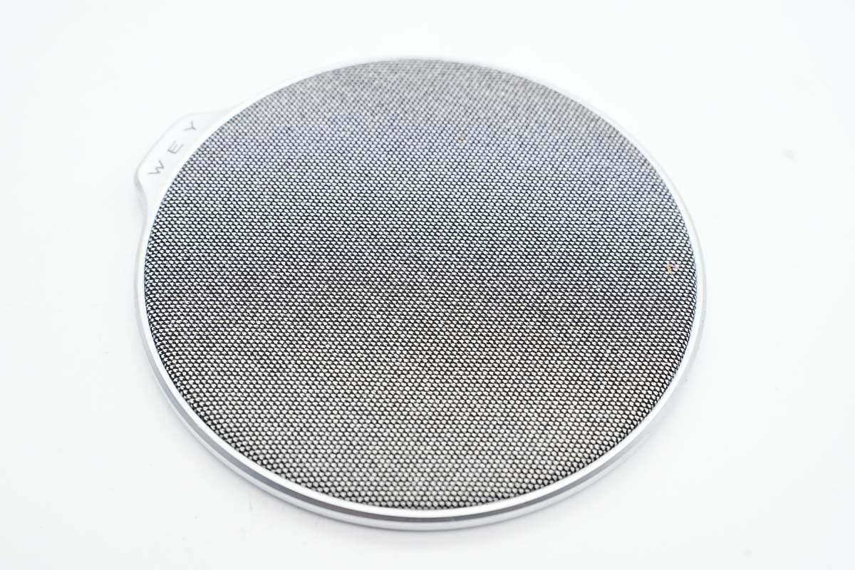

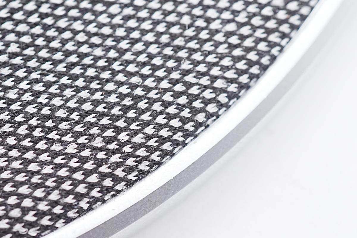

机身顶面布艺工艺设计,提升颜值手感也能很好保护手机避免刮花,边缘倒角处理。

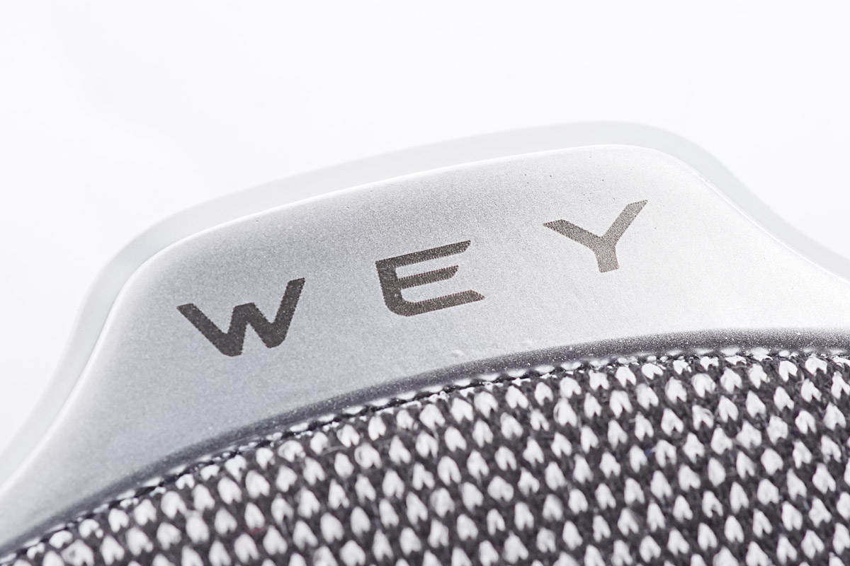

外凸处镭雕WEY品牌。

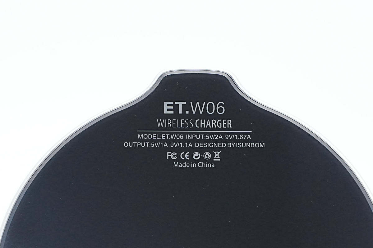

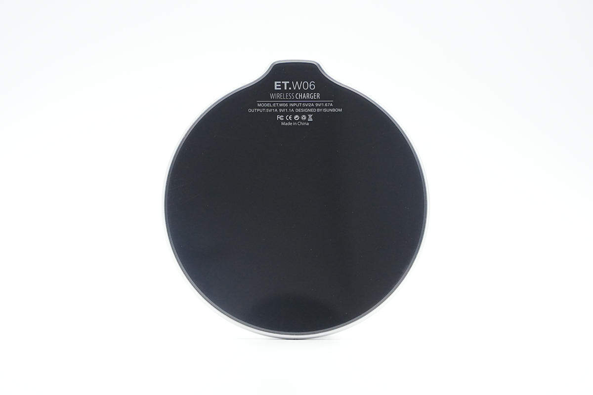

底部采用亮面塑料壳,并印有产品参数。
产品型号为ET.W06,支持5V2A、9V1.67A输入,以及5W或10W输出,由艾尚阳光设计,通过了FCC、CE认证。

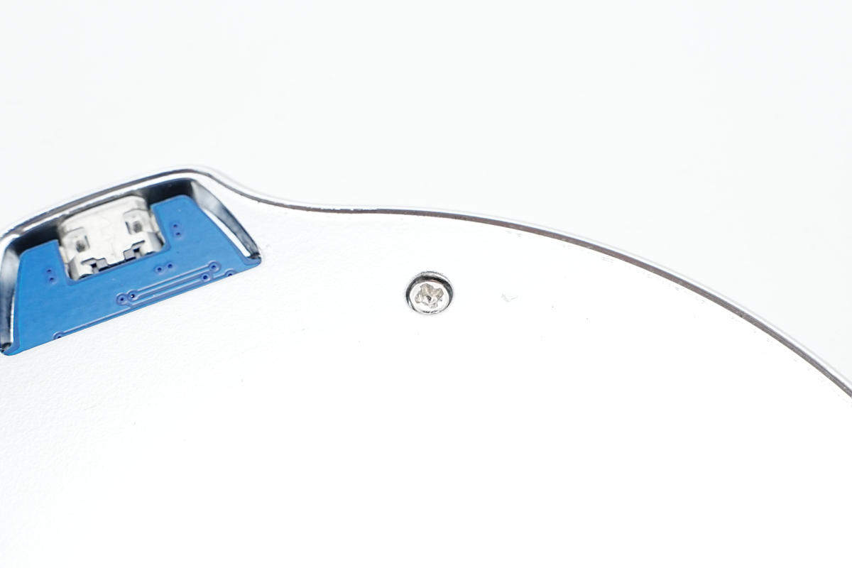

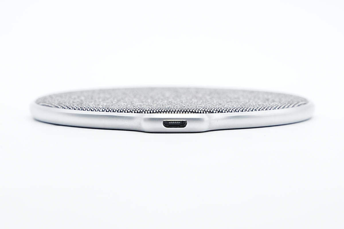

机身一侧设有Micro USB输入接口。

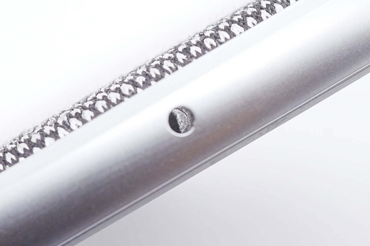

此外还设有LED指示灯。

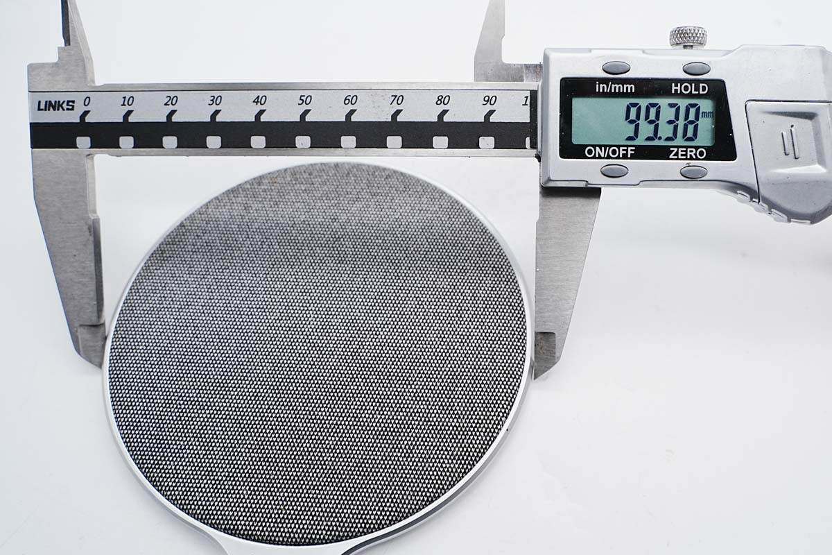

测得无线充机身直径约为99.38mm。

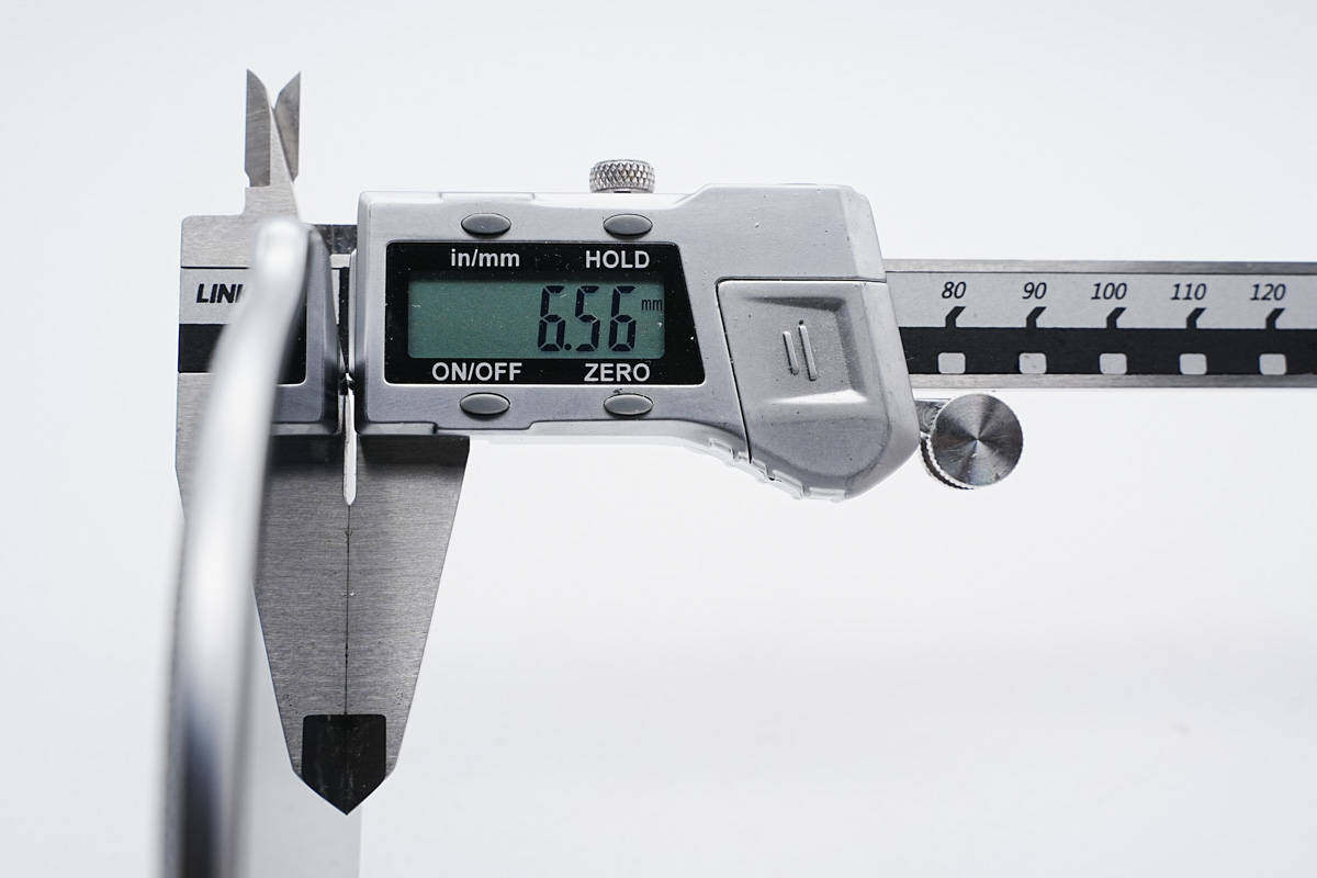

厚度为6.56mm。

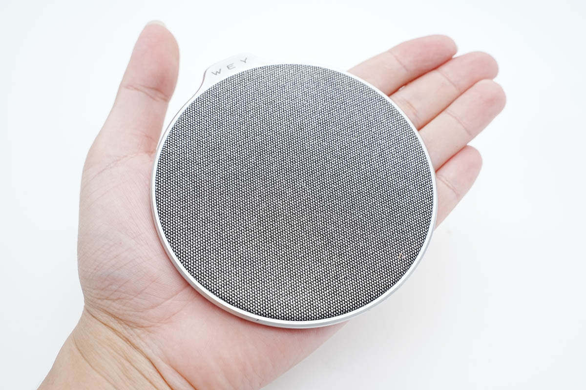

拿在手上的大小直观感受。

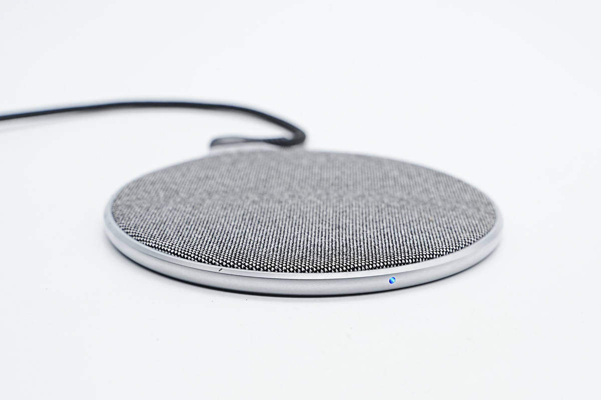

接通电源指示灯亮蓝光。

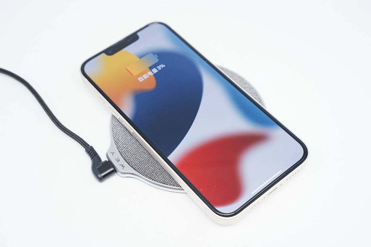

将苹果iPhone 13手机放上去可以正常进行无线充电。

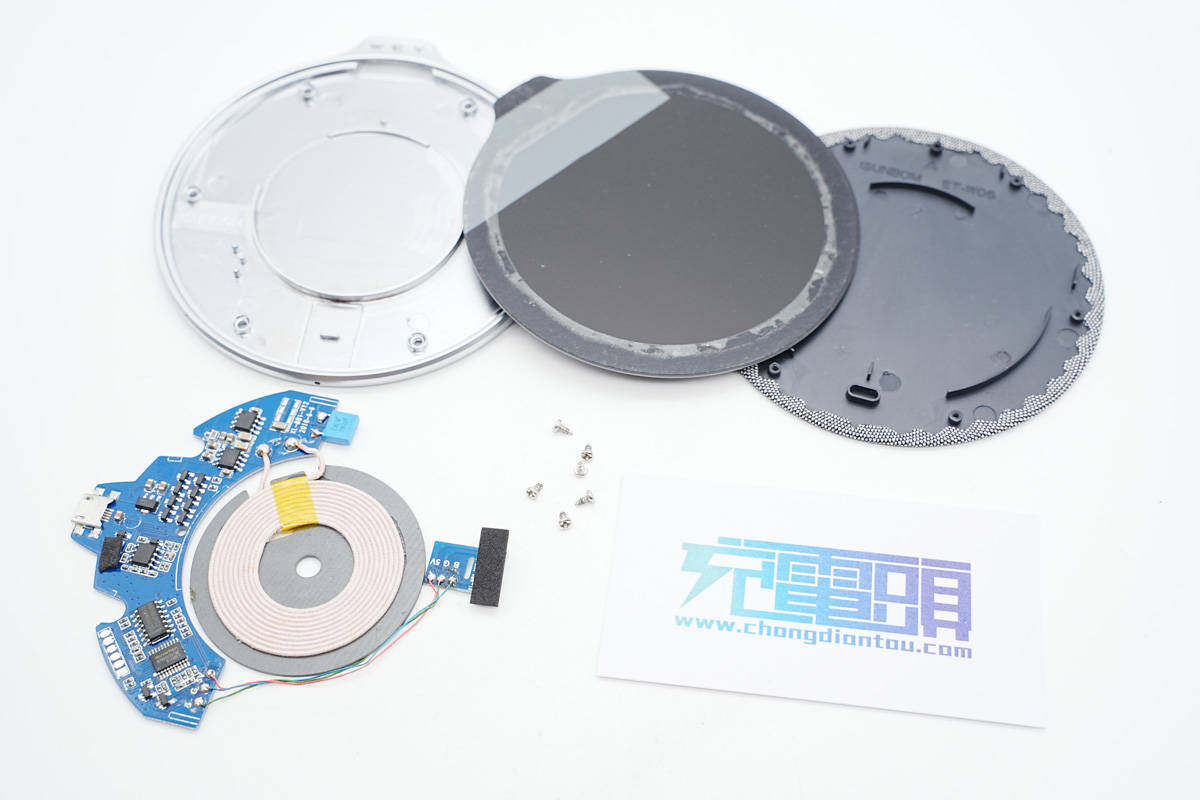

WEY 10W无线充电器拆解
看完了这款无线充电器的外观和尺寸测试后,下面就进行拆解,看看这款无线充电器的内部设计。
首先撕下底部的塑料贴片,露出盖板的固定螺丝。
十字固定螺丝特写。

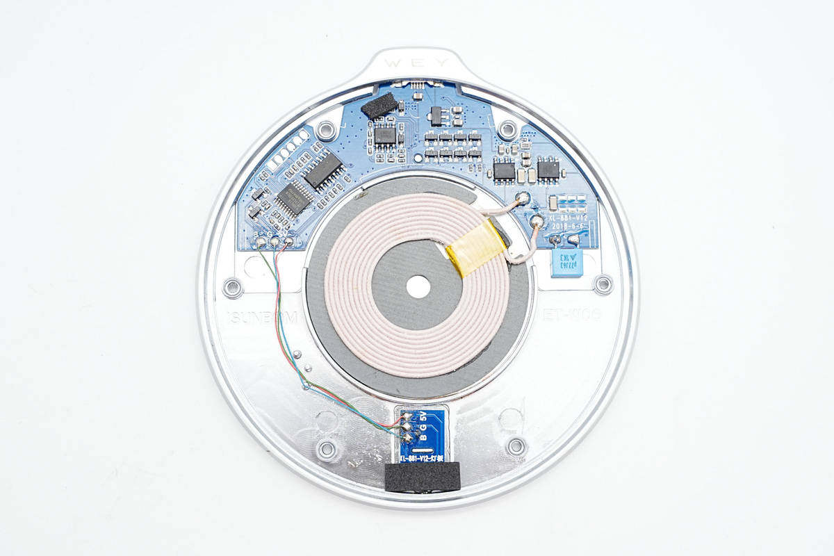

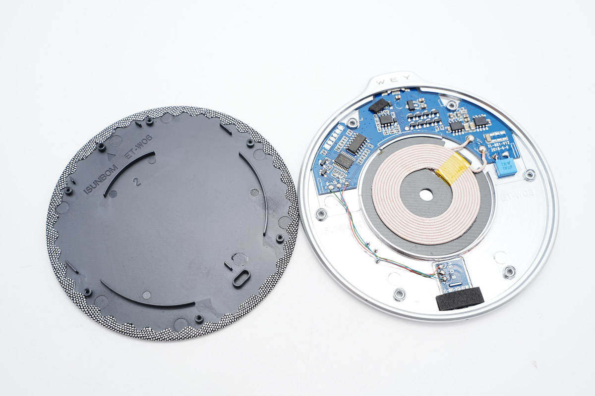

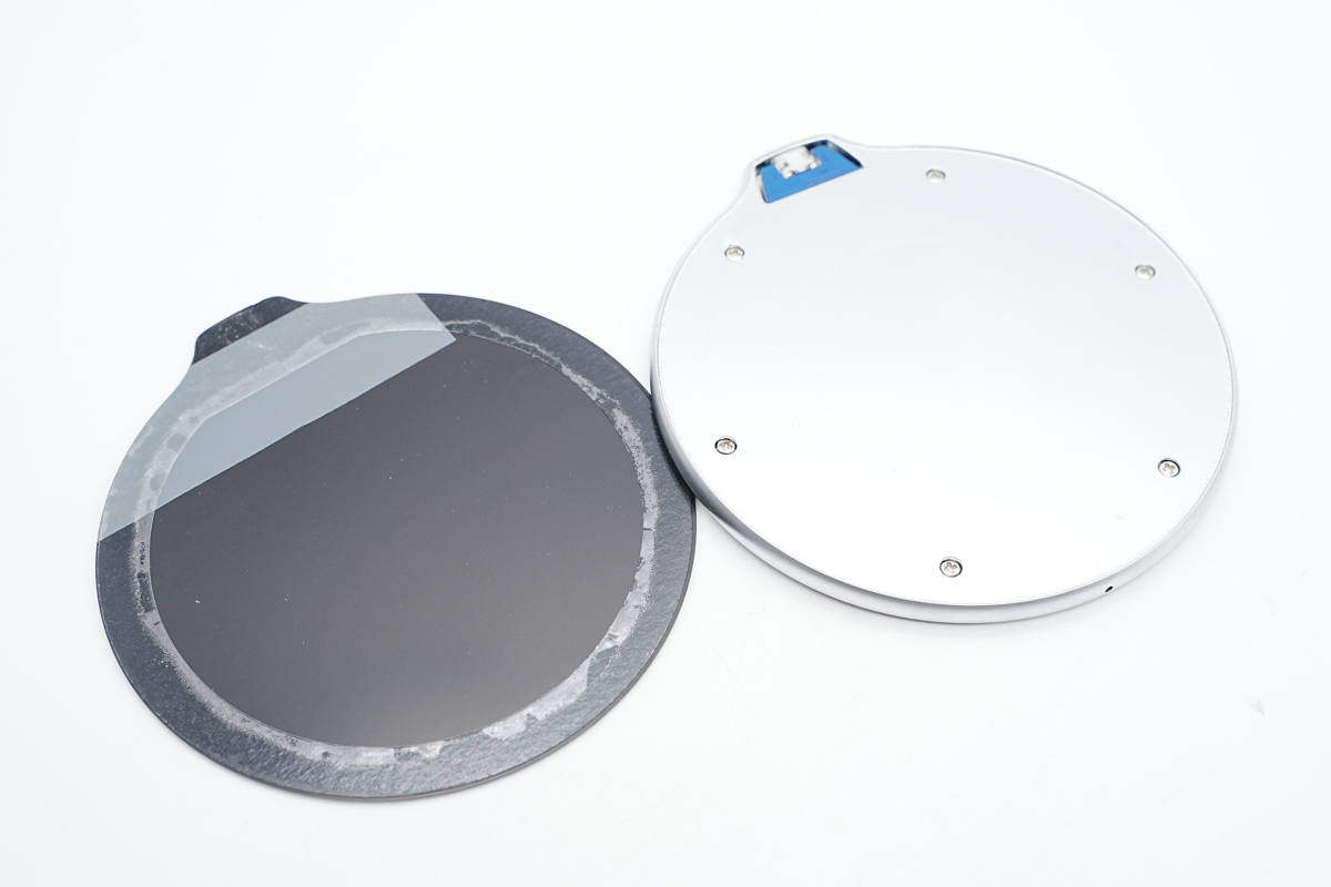

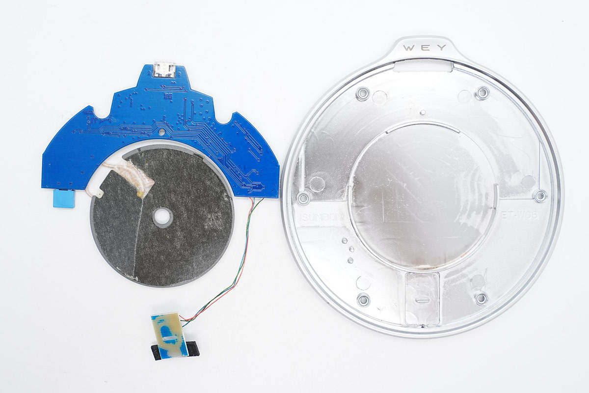

拧下六颗固定螺丝,取下上盖。
金属外壳内置蓝色C型PCBA模块,形状契合壳体固定。在壳体中间是无线充电线圈,底部是指示灯小板。

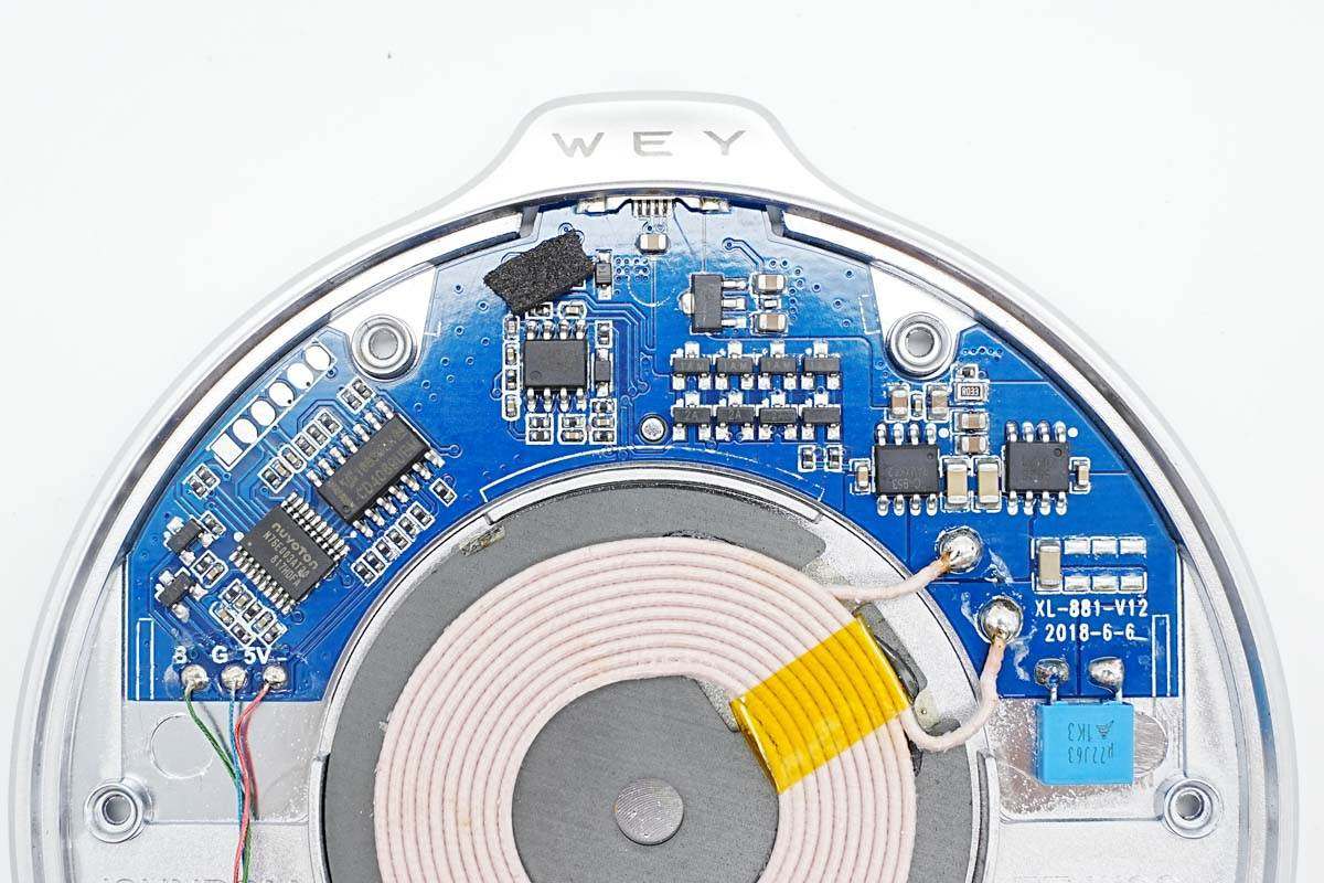

PCBA正面焊接无线充电主控,反相器,运放,驱动MOS管的三极管,全桥MOS管和谐振电容。
从外壳内部取出PCBA模块,背面没有焊接元件。

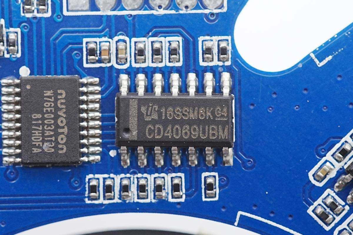

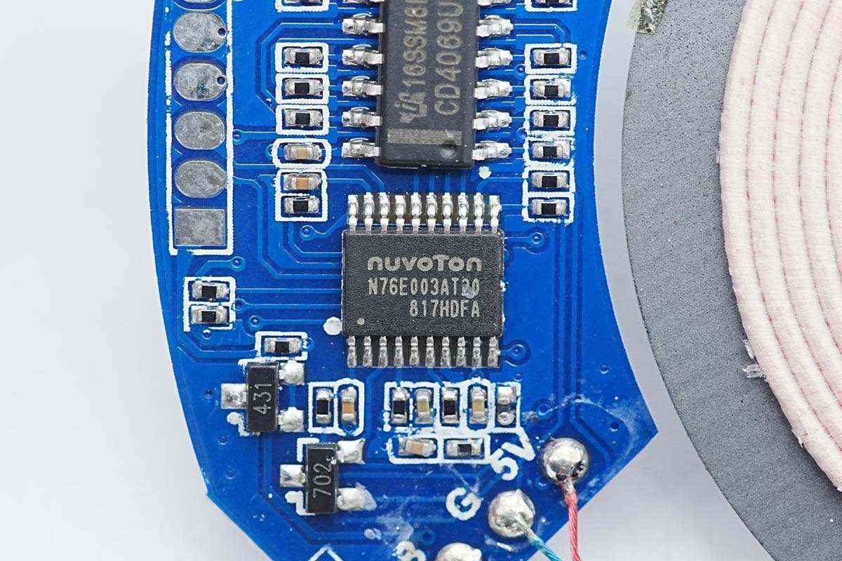

无线充电主控来自nuvoTon新塘,型号N76E003AT20,是一颗8051内核的MCU,用于无线充电输出控制。
CD4069 6反相器用于输出驱动信号处理。

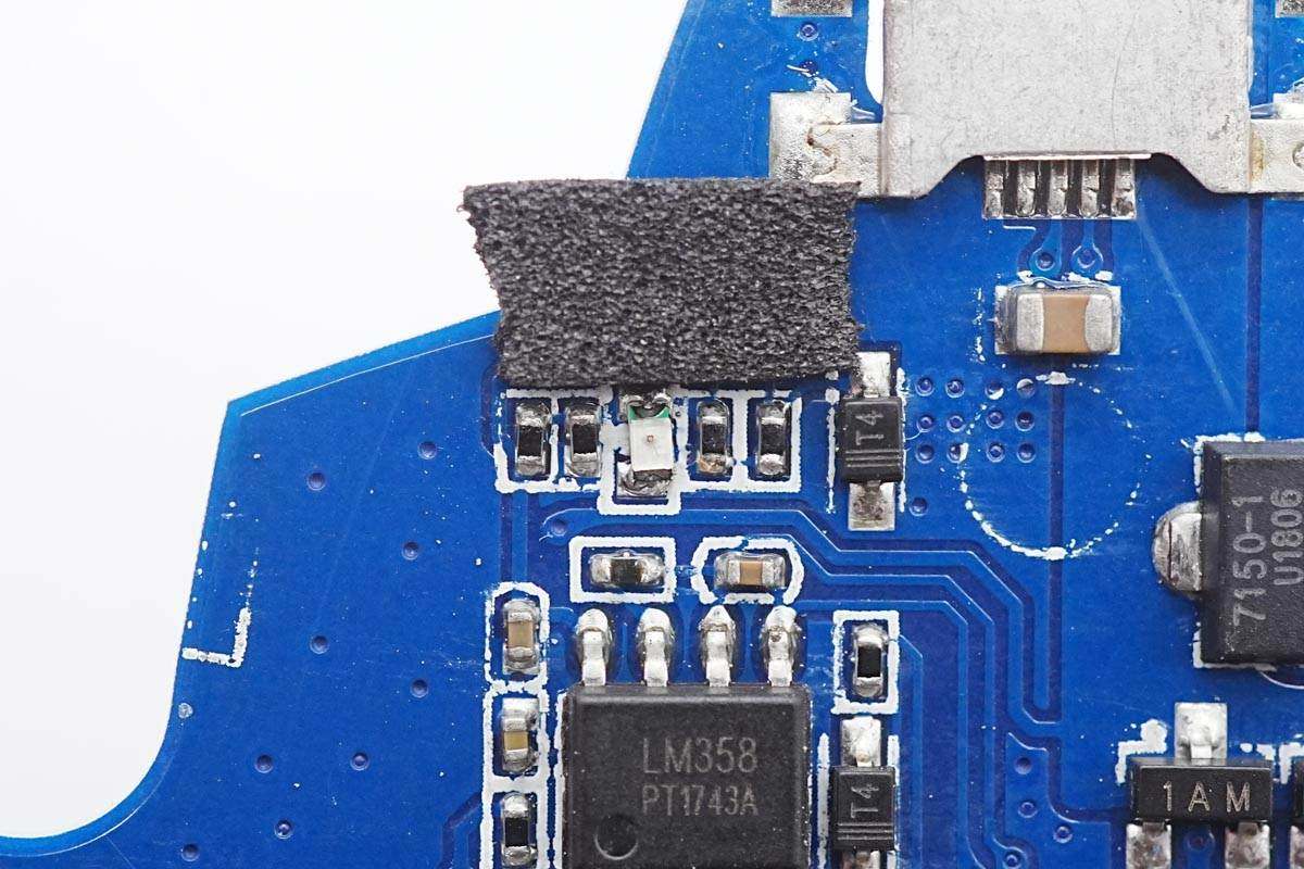

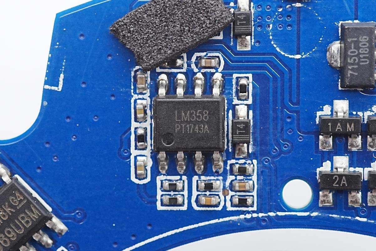

LM358 双运放用于信号解调。

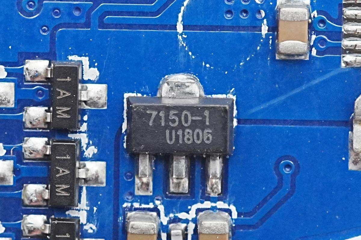

丝印7150的稳压芯片,用于为主控芯片等多个芯片供电。

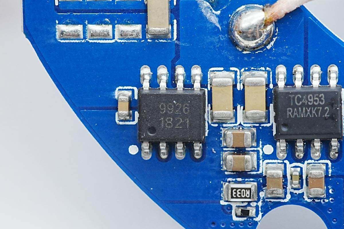

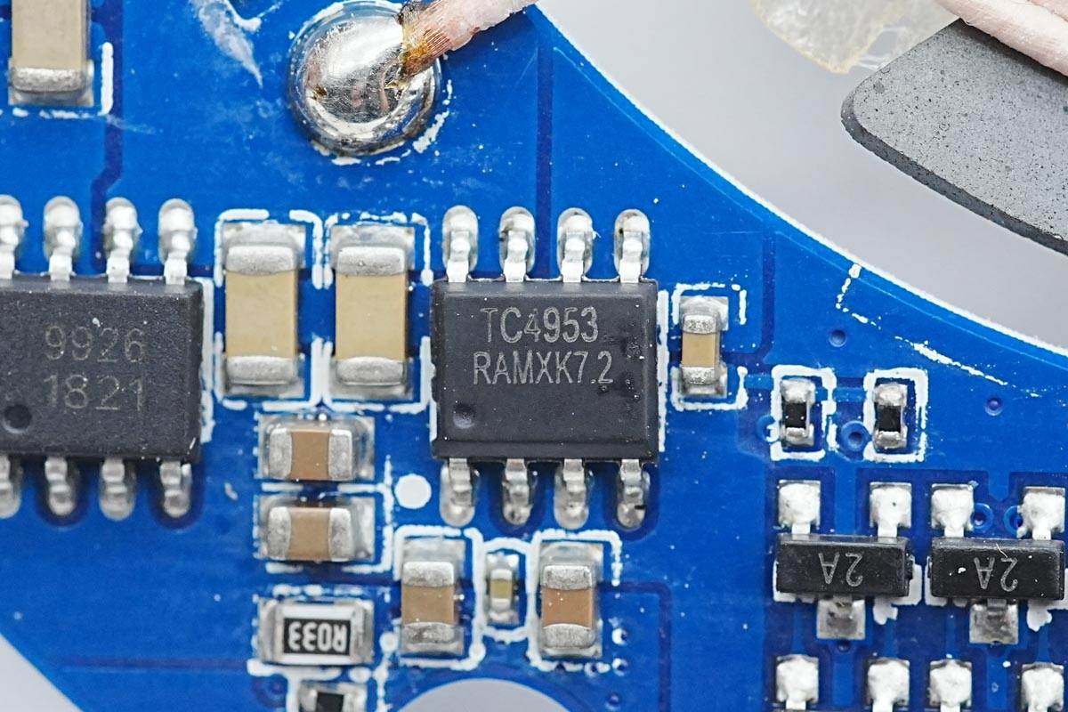

无线充电功率管采用双NMOS和双PMOS组成全桥,其中双NMOS丝印9926,采用SOP-8封装。
双PMOS来自富满电子,型号TC4953,是一颗耐压20V的PMOS,导阻62mΩ。

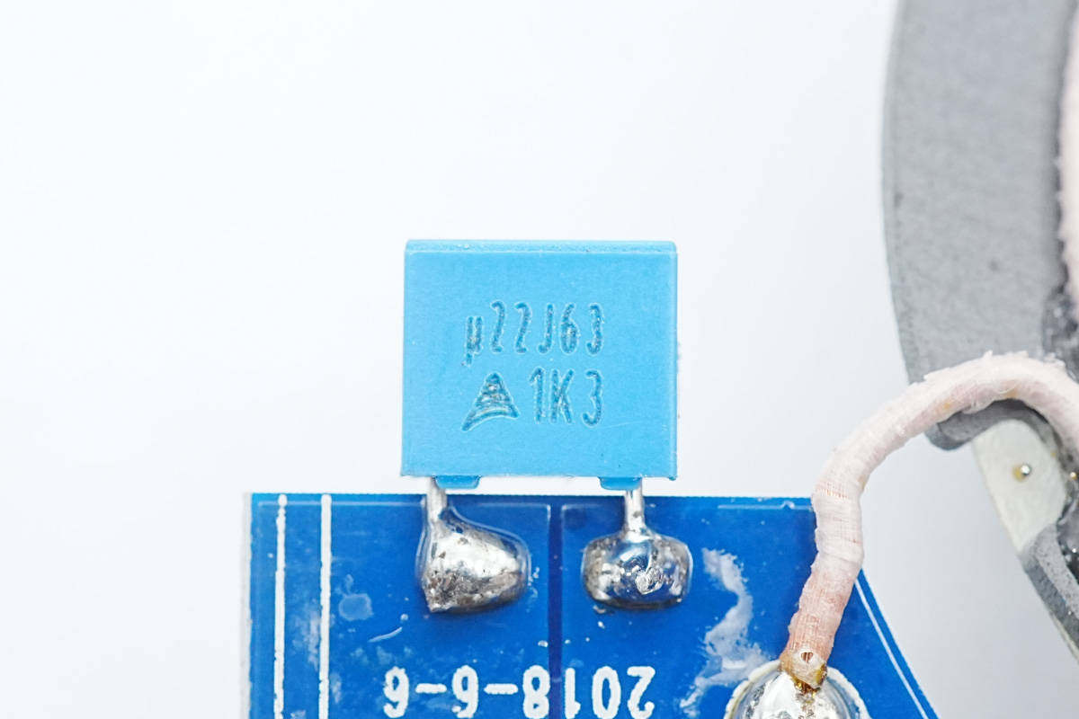

谐振电容采用MLCC与薄膜电容并联组成。薄膜电容规格为0.22μF 63V。

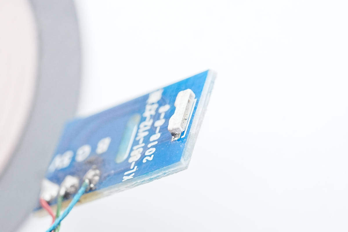

电路板上焊接的LED指示灯特写。
指示灯小板采用导线焊接连接。

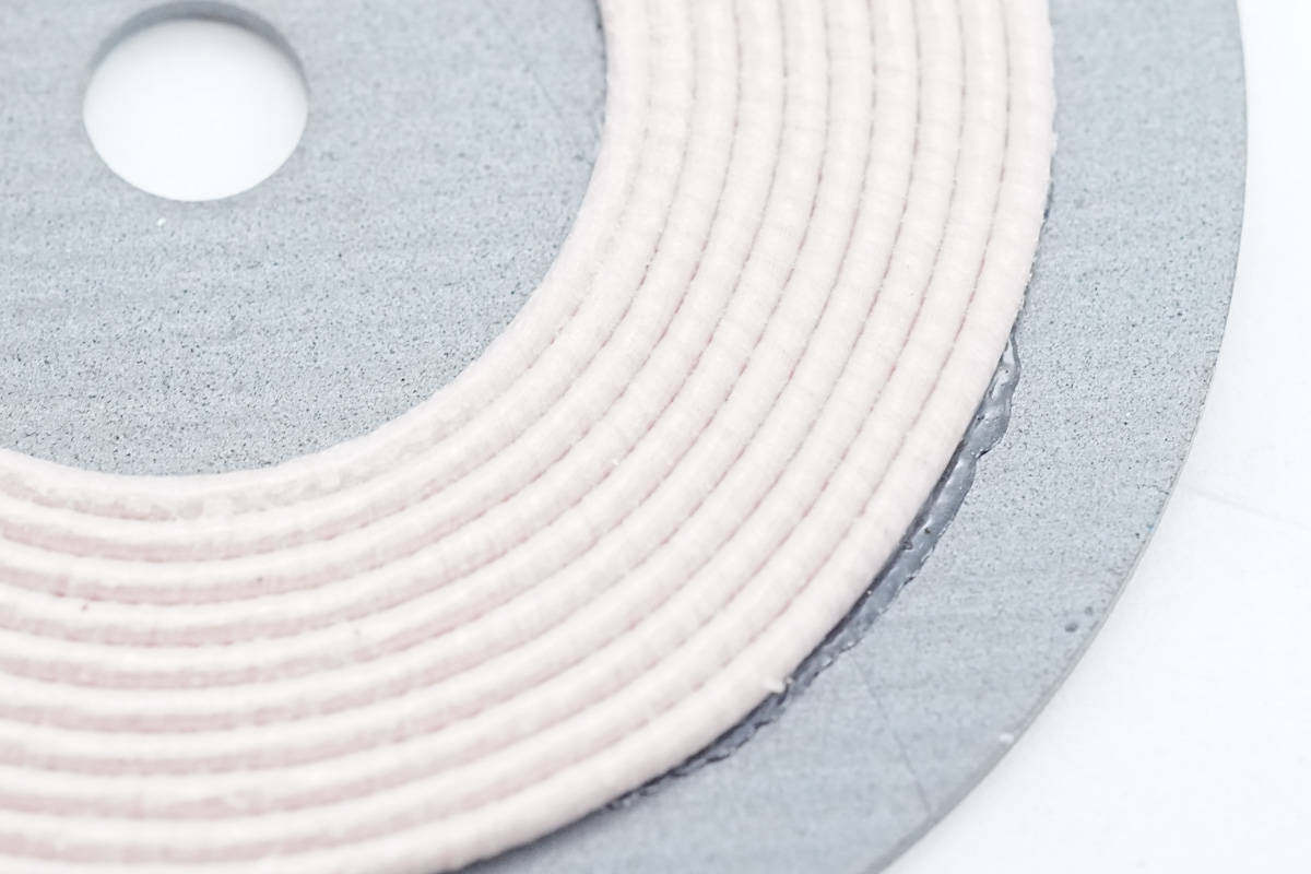

无线充电线圈采用纱包线绕制。
