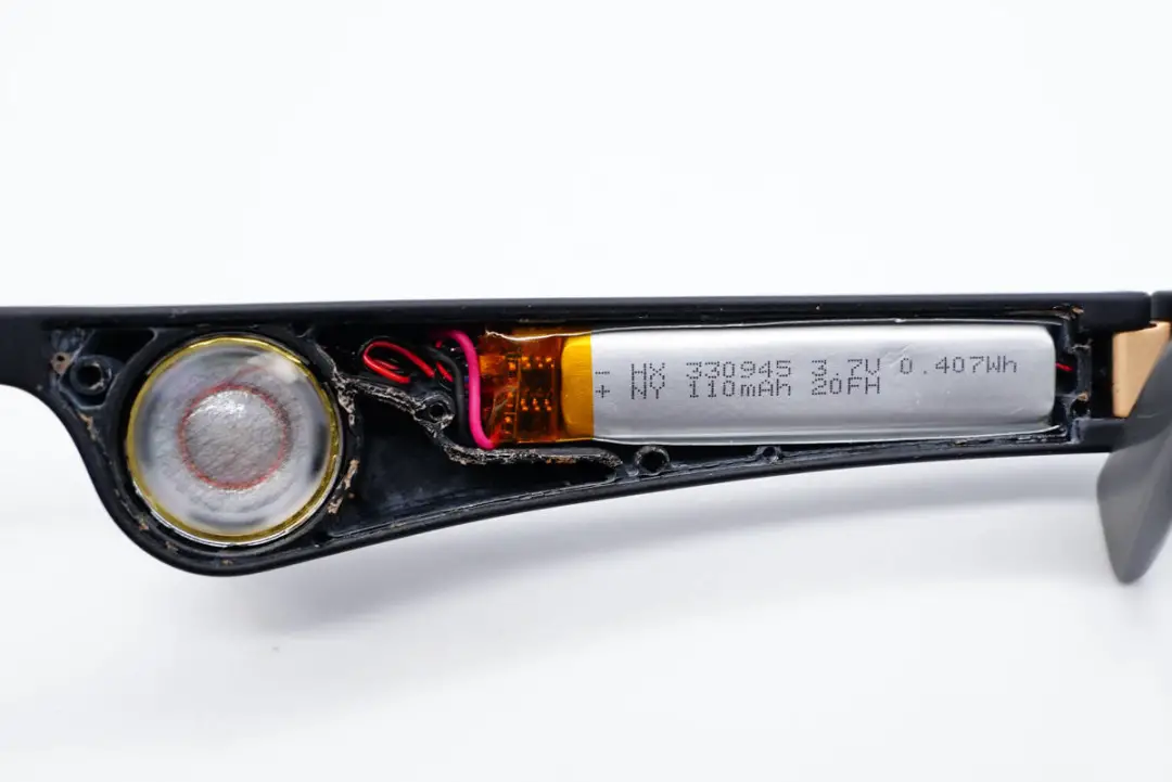

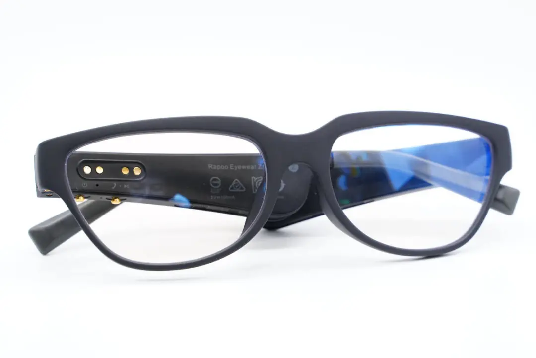

雷柏 Z1 Sport 智能音频眼镜融合了眼镜的时尚和耳机的功能,提供开放式的音频体验。在外观上也已经与普通眼镜产品非常相近,机身采用了兼具轻量化和高韧性的TR90材质,整体重量为43克。附赠有TAC偏光镜片,烈阳户外活动,降低紫外线伤害,以及防止眩光。
电池单元通过双面胶固定在腔体内。锂离子软包电池型号:330945,电压:3.7V,容量:0.407Wh/110mAh。
这些智能眼镜采用一块电池:

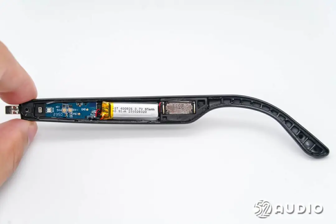

WITGOER智国者S03智能音频眼镜,是一种集眼镜、通话、音乐于一身的创新产品,通过传统眼镜与音频技术的结合,提升了使用的便携性。同时,采用开放式的声场设计,相较于传统耳机,避免了堵塞耳道,使用户在聆听音频内容时,仍能清晰地获取周围环境的声音,从而提升了安全性。
智国者S03智能音频眼镜内置锂电池型号:ST 400826,标称电压:3.7V,额定容量:85mAh 0.31Wh,来自ST神通天下。电池配备有电路保护板,通过高温绝缘胶带包裹防护。
这款智能音频眼镜,左侧和右侧镜腿分别内置了一块电池,共计两块,参数信息一致,每颗85mAh,两颗总计170mAh。

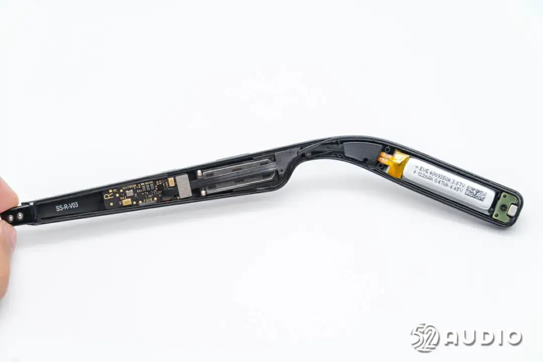

小米MIJIA米家智能音频眼镜是一款集传统眼镜与现代音频技术于一体的创新产品,以其独特的设计理念和丰富的功能特性赢得了市场的广泛关注。这款眼镜采用人体工学设计,轻盈至38.1g,佩戴舒适,提供包括圆形全框、方形全框、飞行员款、方形半框以及墨镜款在内的5款时尚镜框选择,用户可根据个人喜好自由拆换,彰显个性风采。
其内部搭载了128mm²超动态平衡单元和SBS2.0双悬挂平衡结构,配合声音环绕算法调校,提供沉浸式的音频体验,无论是听音乐还是通话,都能享受到清晰、稳定的声音效果。
腔体内部结构一览,从左到右依次设置天线、主板、扬声器、电池单元和电源输入小板。排线上元器件一览,左右两侧电芯规格相同。
内置锂电池丝印信息一览,型号:EVE 400935QH,标称电压:3.87V,额定容量:122mAh 0.47Wh,充电限制电压:4.45V,来自EVE亿纬锂能。

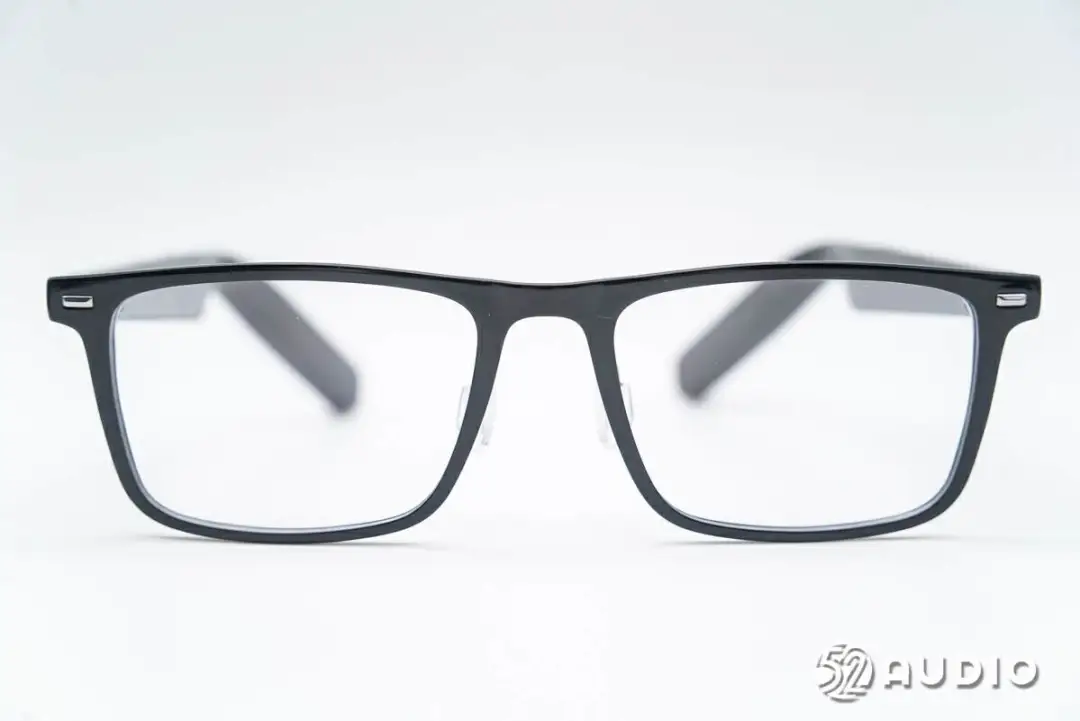

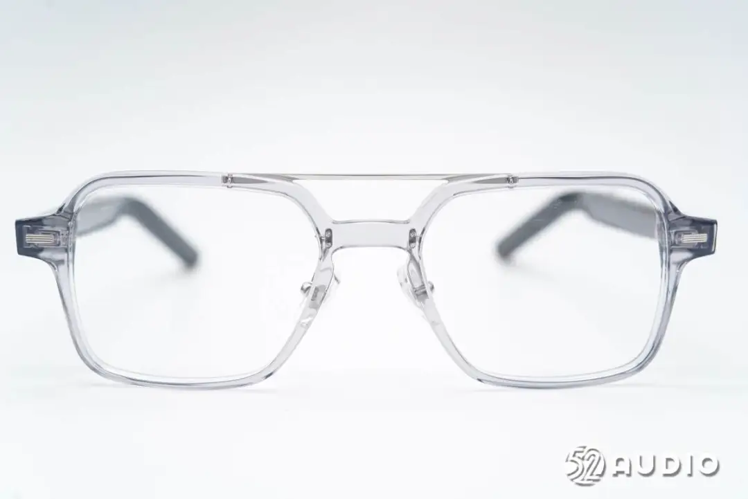

华为智能眼镜2是一款集时尚、科技与健康监测于一体的智能穿戴设备,以其卓越的设计和强大的功能赢得了广泛赞誉。这款眼镜采用了流线型浮空设计,镜片仿佛脱离镜框,在流线的律动下“悬浮”,展现出时尚而不失高级感的美感。多边形的不规则设计勾勒出独特的镜框形状,配合18K镀金或太空银等配色,让眼镜更显精致优雅。同时,华为智能眼镜2还提供了飞行员框、方形半框、无框以及方框太阳镜等多种款式,满足不同用户的穿搭需求。
这些智能眼镜采用四块电池:
1、华为智能眼镜 2 拆解,轻巧时尚设计,同向双振膜澎湃单元
