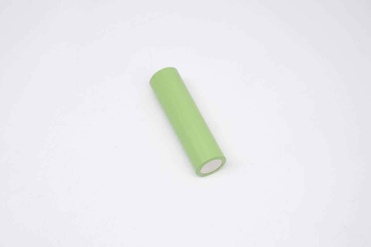

东来DL18650-2500电芯采用绿色电芯套膜,表面无丝印信息。

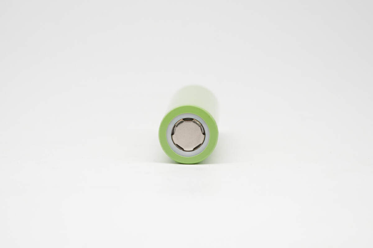

东来DL18650-2500电芯正极盖帽为合金材质,平头设计,顶部可见五泄气孔。

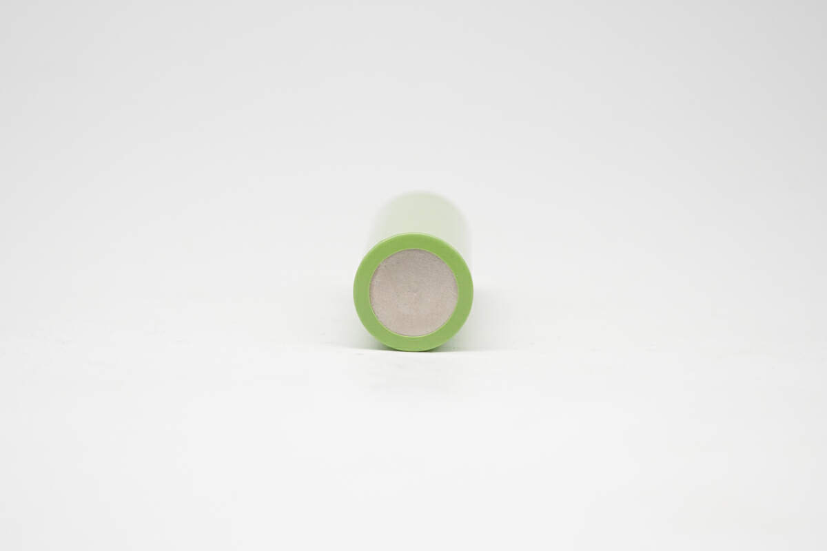

东来DL18650-2500电芯负极采用阳极氧化工艺处理的合金金属材质制作,耐用防腐。

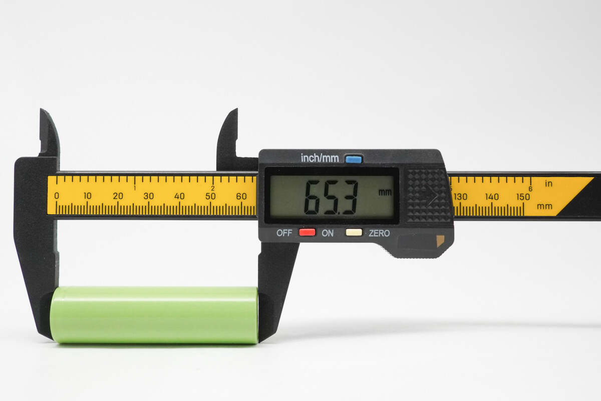

使用塑胶卡尺测得,东来DL18650-2500电芯高度约为 65.3mm。

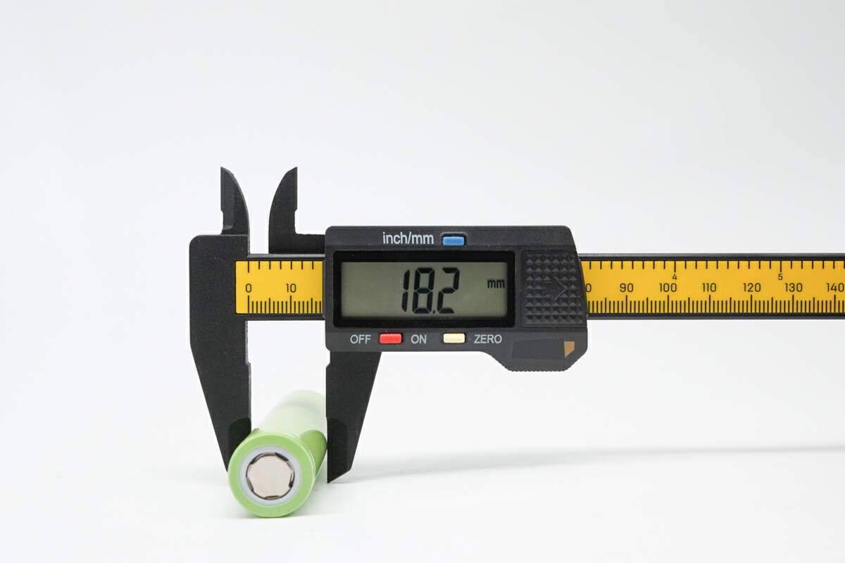

使用塑胶卡尺测得,东来DL18650-2500电芯直径约为 18.2mm。

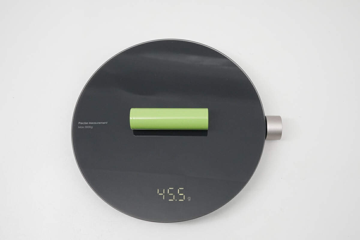

东来DL18650-2500电芯重量约为 45.5g。

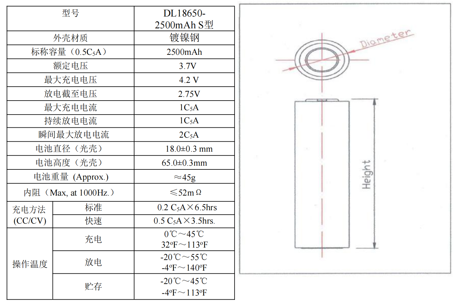

规格书介绍
型号:DL18650-2500mAh S型;外壳材质:镀镍钢;标称容量:2500mAh@0.5C;额定电压:3.7V;最大充电电压:4.2V;放电截止电压:2.75V;最大充电电流:1C;持续放电电流:1C;瞬间最大放电电流:2C;电池重量:≈45g,内阻:≤52mΩ。

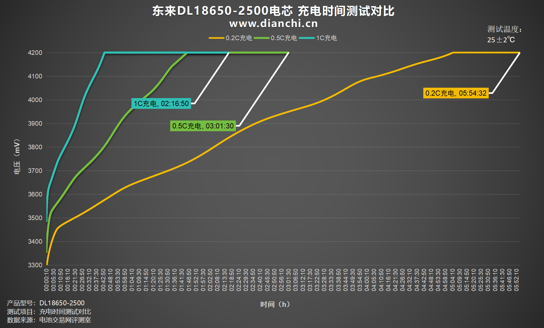

充电测试将对0.2C、0.5C、1C倍率进行恒流恒压充电,统计其总耗时。
0.2C充电
绘制出折线图,设置电流为 500mA,0.2C为东来DL18650-2500电芯充电,充电截止电压为 4.2V,充至4.2V时间约为5小时5分钟,涓流完全充满时间约为5小时54分钟。

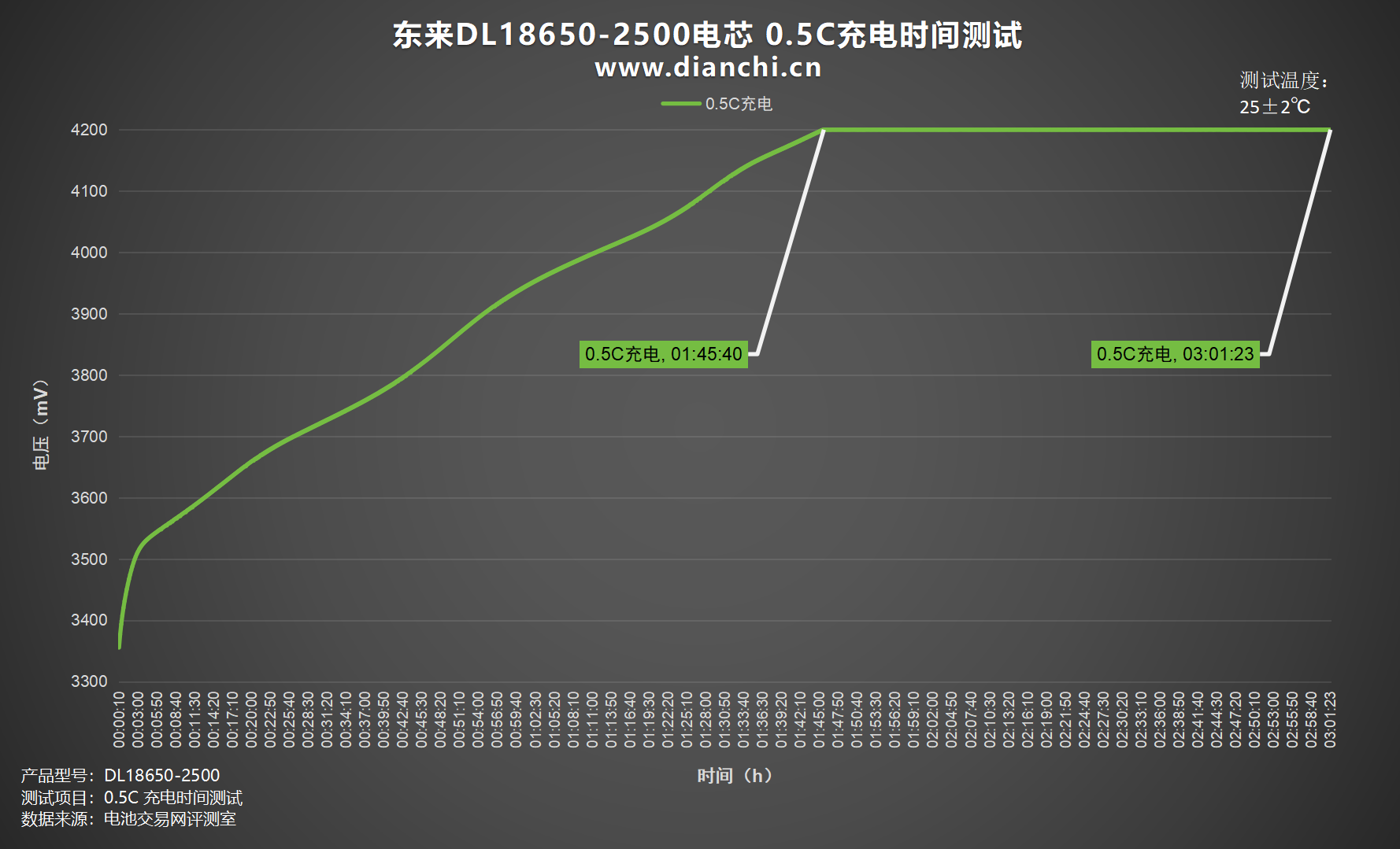

0.5C充电
绘制出折线图,设置电流为 1250mA,0.5C为东来DL18650-2500电芯充电,充电截止电压为 4.2V,充至4.2V时间约为1小时45分钟,涓流完全充满时间约为3小时1分钟。

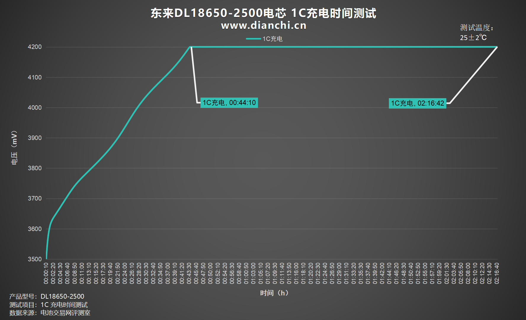

1C充电
绘制出折线图,设置电流为 2500mA,1C为东来DL18650-2500电芯充电,充电截止电压为 4.2V,充至4.2V时间约为44分钟,涓流完全充满时间约为2小时16分钟。
将测试数据绘制成折线图,充电测试中0.2C充电充满耗时5小时54分钟,0.5C充电充满耗时3小时1分钟,1C充电充满耗时2小时16分钟。

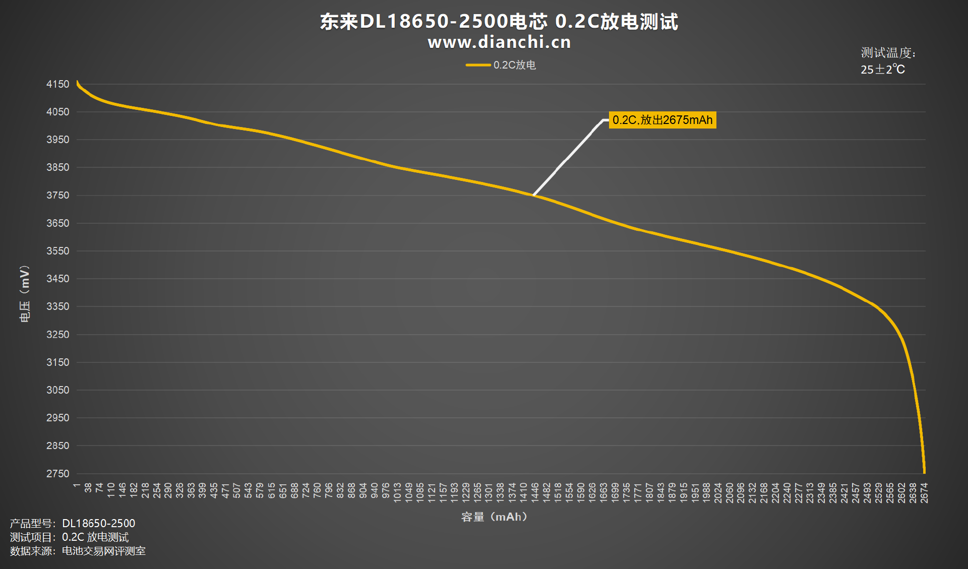

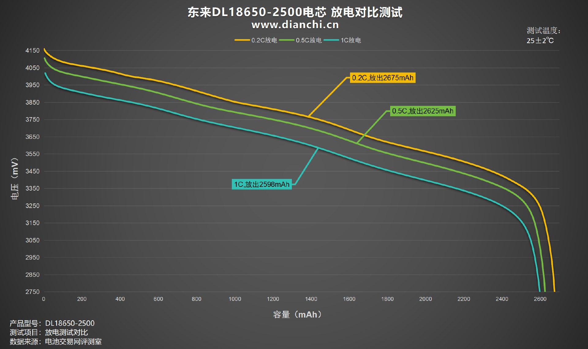

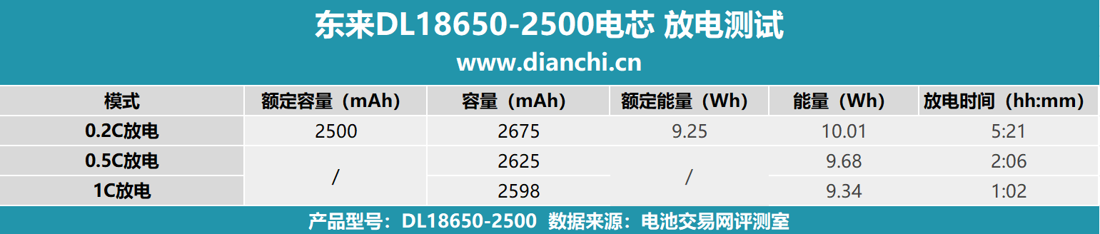

0.2C放电
绘制出折线图,设置电流为 500mA,0.2C为东来DL18650-2500电芯放电,均压 3.74V,放到截止电压为 2.75V,耗时约5小时21分钟,放出容量2675mAh,放出能量10.01Wh。

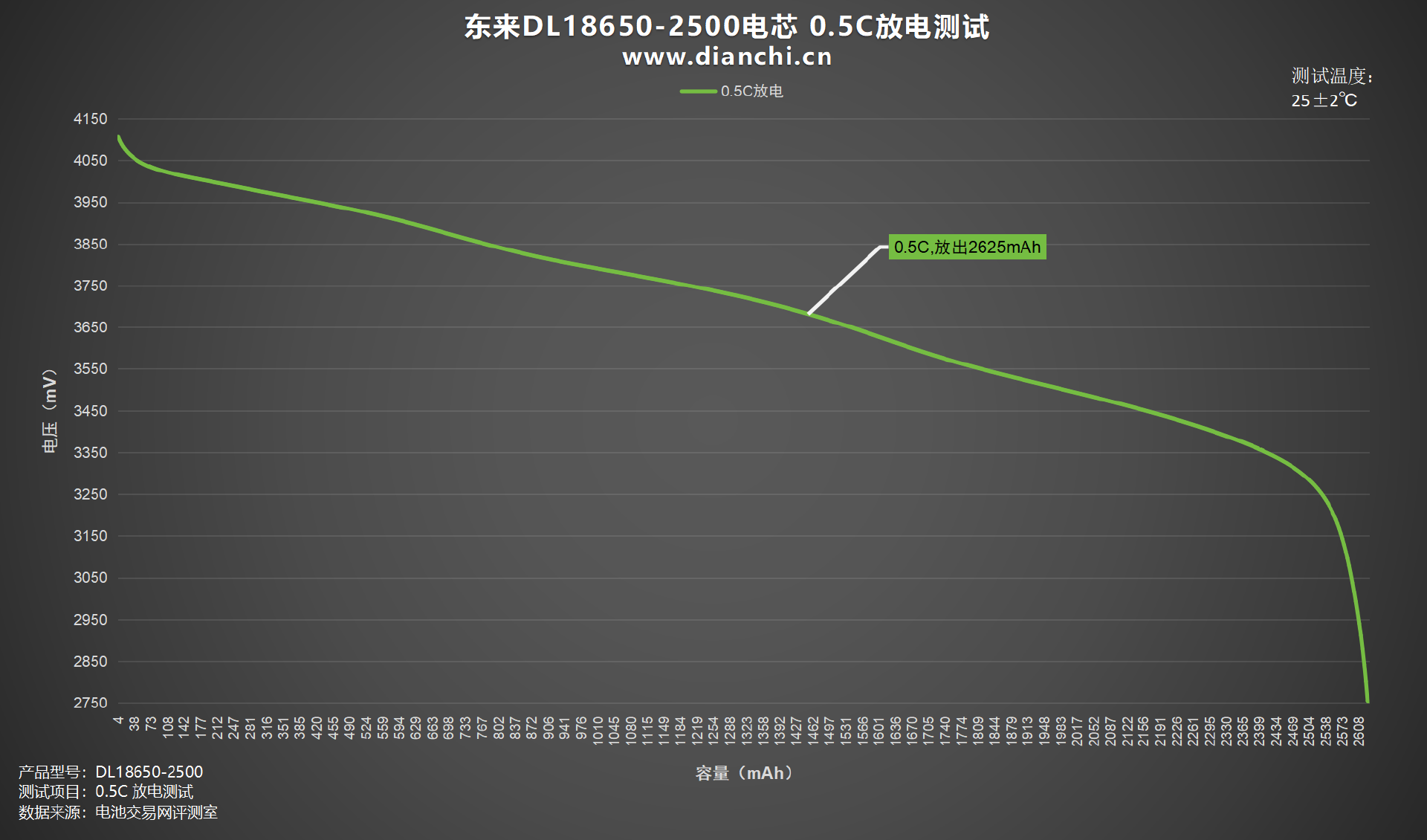

0.5C放电
绘制出折线图,设置电流为 1250mA,0.5C为东来DL18650-2500电芯放电,均压 3.69V,放到截止电压为 2.75V,耗时约2小时6分钟,放出容量2625mAh,放出能量9.68Wh。

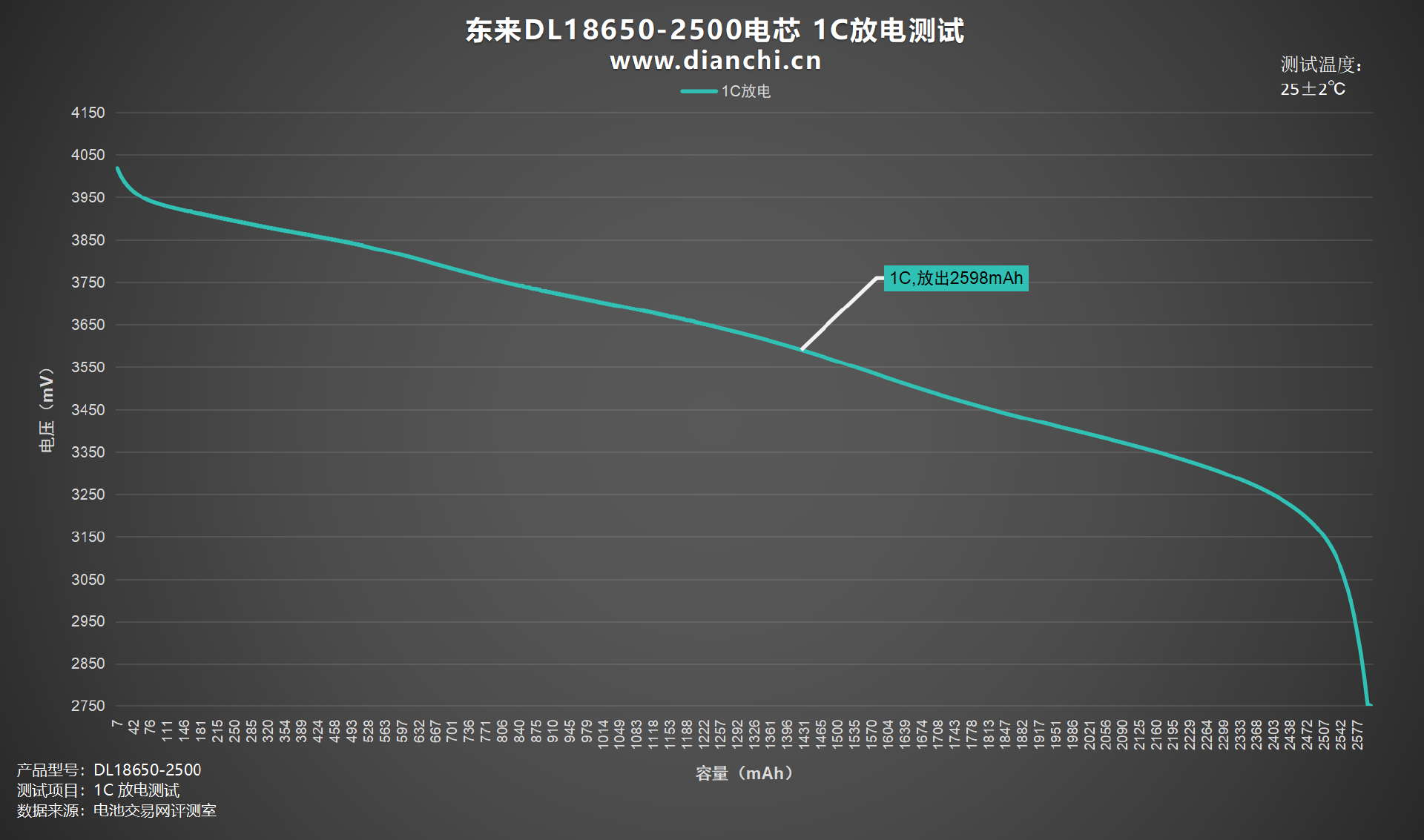

1C放电
绘制出折线图,设置电流为 2500mA,1C为东来DL18650-2500电芯放电,均压 3.6V,放到截止电压为 2.75V,耗时约1小时2分钟,放出容量2598mAh,放出能量9.34Wh。

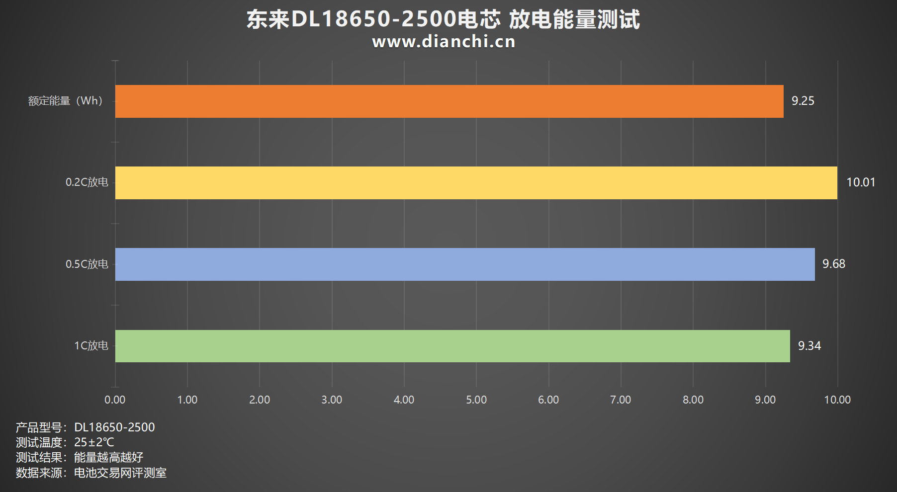

将测试数据汇总成表格,可以看出电芯在三种倍率下进行放电测试差距,放电时间最短的为1C放电,放电时间约为1小时2分钟。放电时间最长的为0.2C放电,放电时间约为5小时21分钟。
将测试数据汇总成柱状图,放电测试中整体放电能量在9.34-10.01Wh之间;其中放电能量最高的是0.2C放电档位,放电能量达到10.01Wh;放电能量最低的是1C放电,放电能量为9.34Wh。
再来看看各档位放出的容量差异,将数据绘制出曲线图,可以看到 0.2C放电档位放出容量2675mAh,放出容量最低的是1C放电放出容量2598mAh。

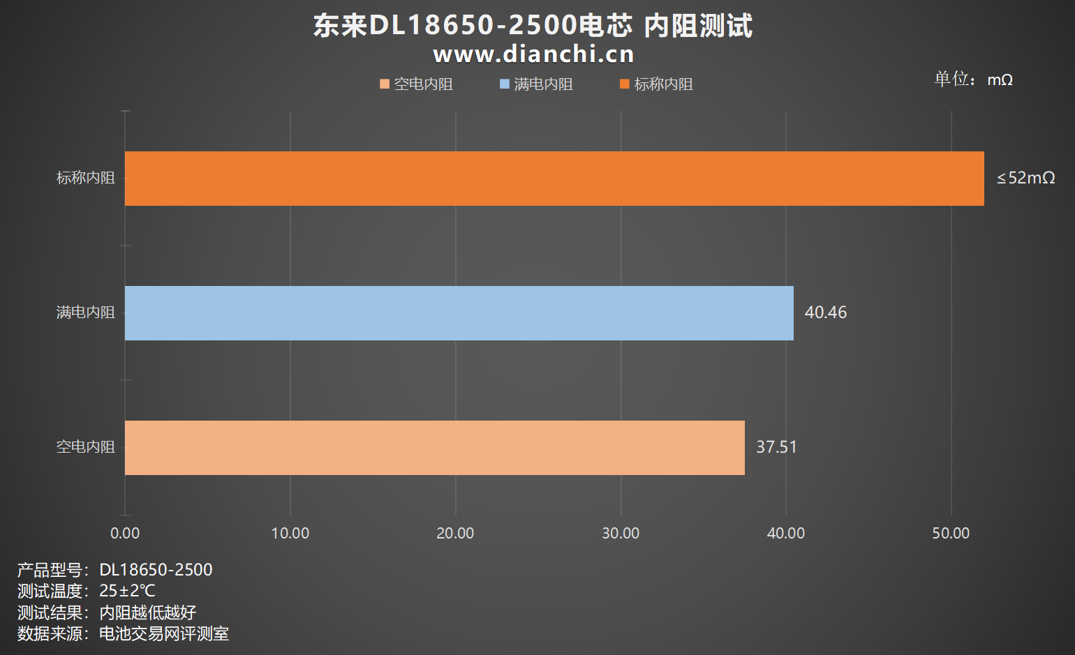

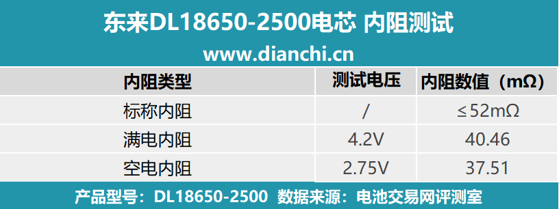

内阻测试
内阻测试部分,电池交易网将使用内阻测试仪器,分别测试 满电内阻 与 空电内阻。
将测试数据汇总至表格,可以看到满电内阻电压为 4.2V,空电内阻电压则为 2.75V,东来DL18650-2500电芯标称内阻为≤52mΩ。
绘制出柱状图,可以看到 4.2V满电内阻为 40.46mΩ,2.75V空电内阻为 37.51mΩ。

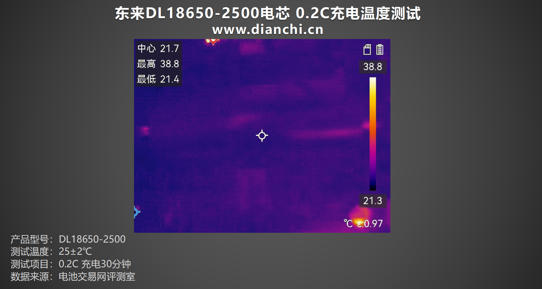

东来DL18650-2500电芯以0.2C倍率进行充电30分钟,表面中心温度为21.7℃左右。

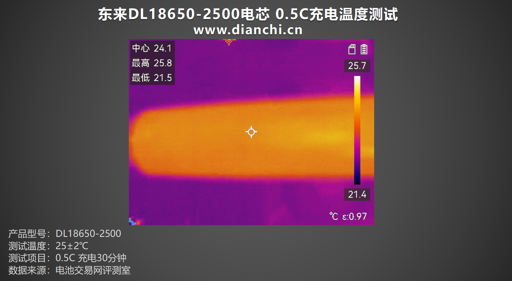

0.5C充电
东来DL18650-2500电芯以0.5C倍率进行充电30分钟,表面中心温度为24.1℃左右。

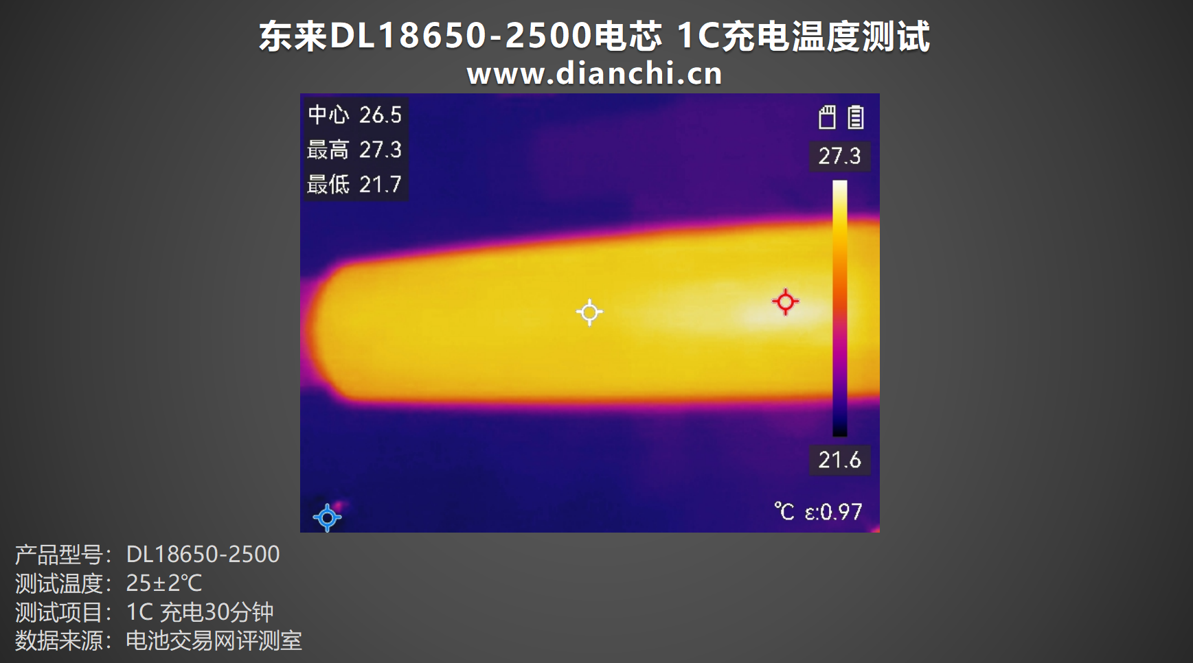

东来DL18650-2500电芯以1C倍率进行充电30分钟,表面最高温度为27.3℃左右。

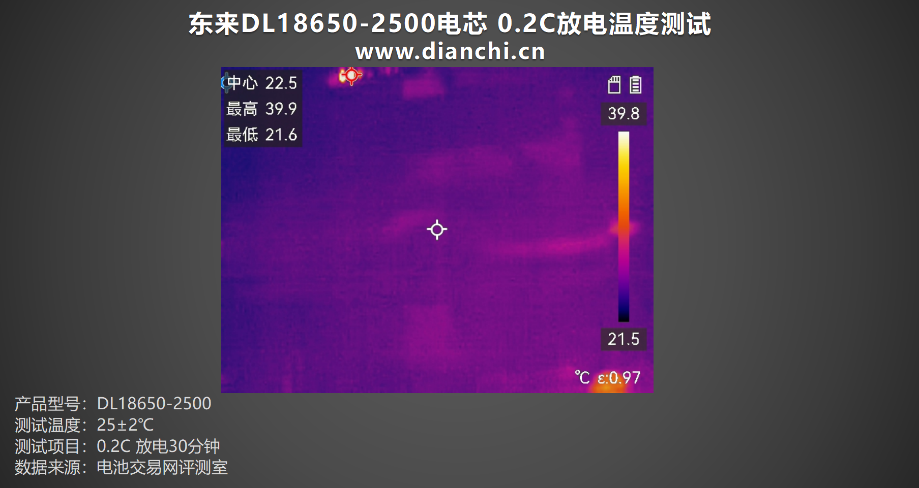

0.2C放电
东来DL18650-2500电芯以0.2C倍率进行放电30分钟,表面中心温度为22.5℃左右。

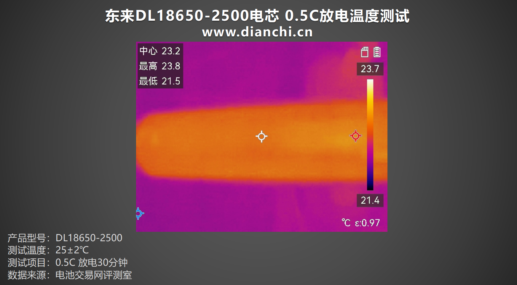

东来DL18650-2500电芯以0.5C倍率进行放电30分钟,表面中心温度为23.8℃左右。

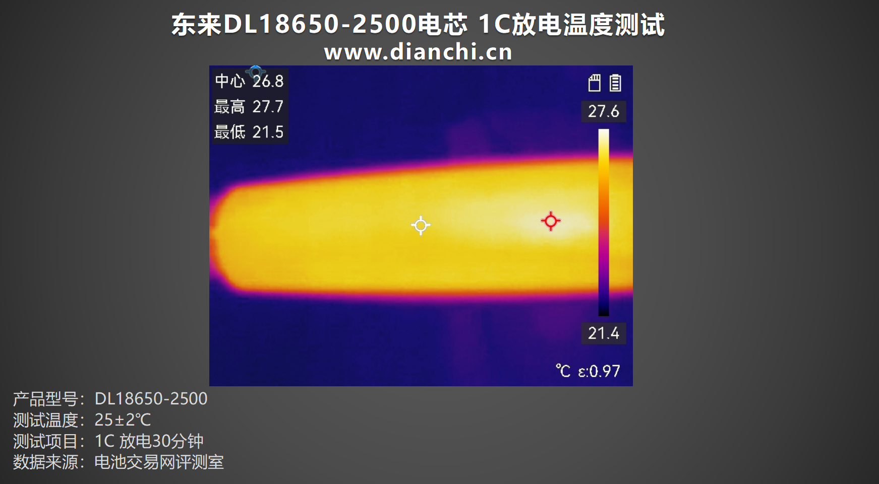

1C放电
东来DL18650-2500电芯以1C倍率进行放电30分钟,表面中心温度为27.7℃左右。
