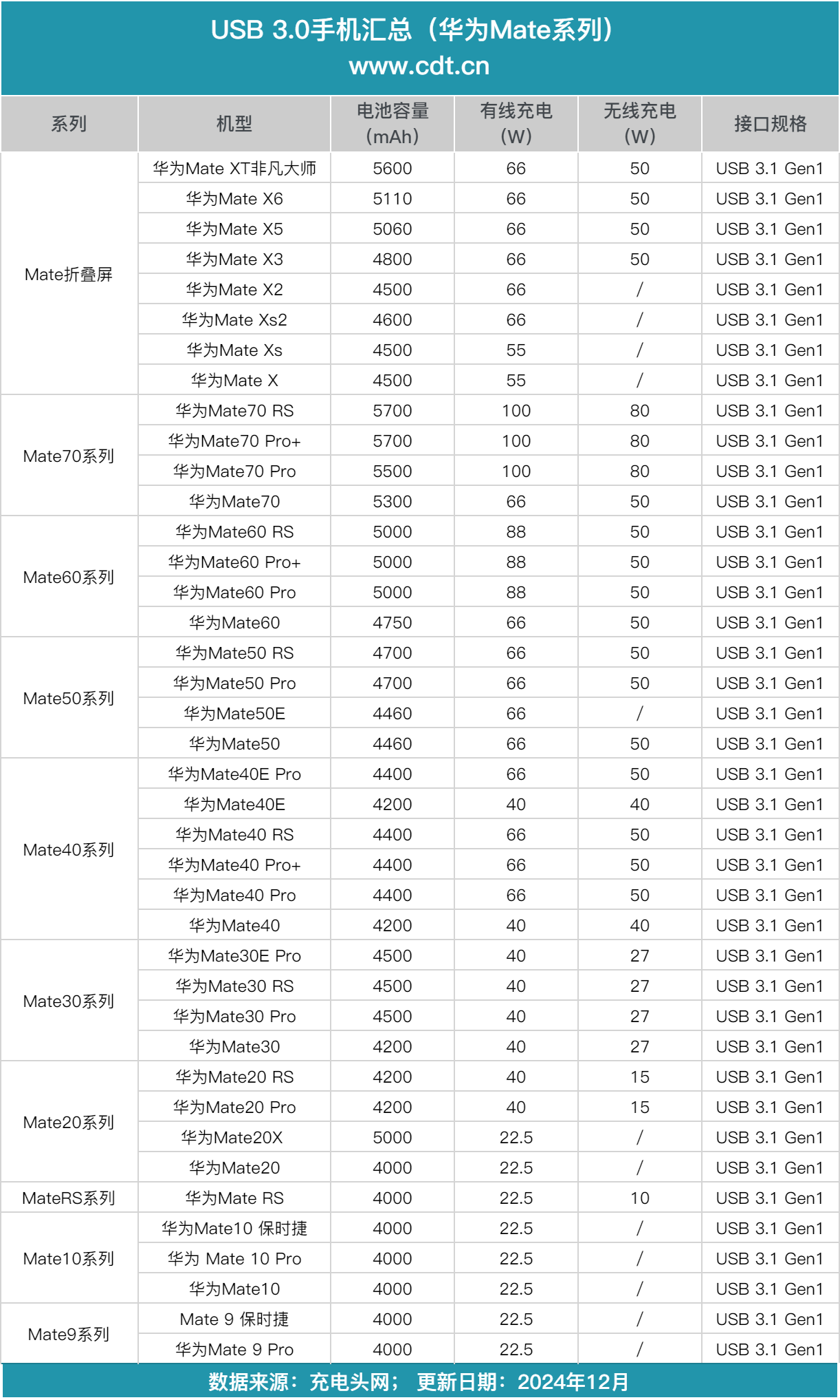

USB 3.0规格手机列表(华为Mate系列)
盘点历代华为Mate系列机型接口规格参数,可以发现Mate系列共41款机型,Mate 9-70系列、Mate X系列手机的接口规格为USB 3.1 Gen1(USB 3.0 5Gbps),但需了解的是,Mate 9手机虽搭载USB-C接口,但仍为 USB 2.0规格。同时,搭载Micro-B接口的Mate机型传输规格为USB 2.0,暂不收录其中。
华为Mate X系列
华为Mate X系列是华为折叠屏系列手机,其中包括Mate X、Mate Xs、Mate Xs2、Mate X2、Mate X2典藏版、Mate X3、Mate X5、Mate XT非凡大师。
华为Mate X系列手机的USB-C接口规格均为 USB 3.1 Gen1(USB 3.0),速率为5Gbps。
华为Mate 9-70系列
华为Mate系列手机已迭代至70系列,且Mate 9 系列手机首次采用USB Type-C物理接口。
除Mate 9标准版手机外,Mate 9系、10系、RS系、20系、30系、40系、50系、60系及70系手机的USB-C接口规格为USB 3.1 Gen1(USB 3.0),速率为5Gbps。
从所汇总的华为Mate系列机型中可以了解到,Mate系列手机从最初的Micro USB接口到如今普及的Type-C接口,一方面提升有线充电功率,另一方面也将接口的传输规格提升至 USB 3.1 Gen1,为不同具备数据存储功能的设备提供了更强的传输支持,也表明华为在高速数据传输上的重视及领先。
