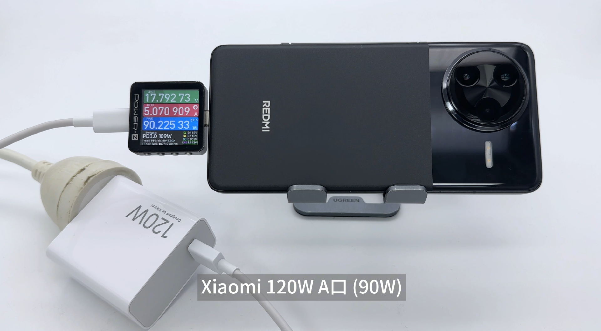

使用配套的小米120W充电器套装为手机充电,实测当前手机输入端功率约为17.79V 5.07A 90.23W。

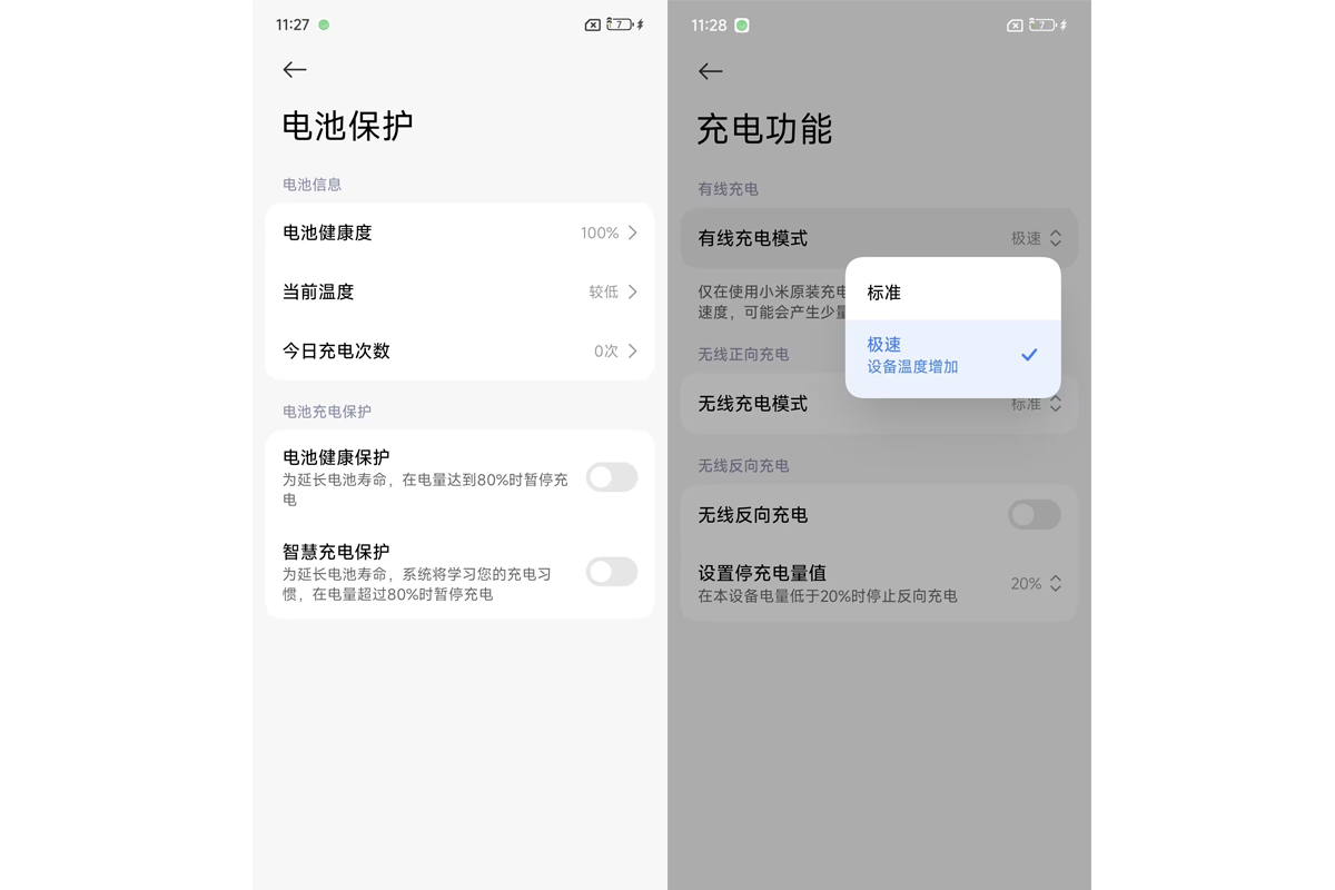

为了保证充电速度,测试前我们打开设置将电池健康保护关闭,有线充电模式调至极速。

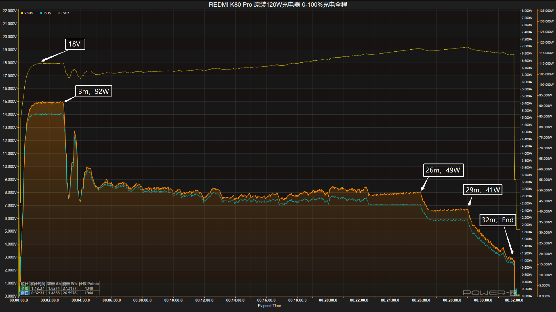

接下来,就带大家来看一下这款 REDMI K80 Pro 搭配原装120W的快充表现,手机电量消耗殆尽后,将手机与原装120W充电器放入25℃的恒温箱中,接通电源,并记录数据。
接通电源后,握手18V电压档位;前3分钟充电功率最高达到92W;随后功率下降至49W左右并持续充电至第26分钟;随后功率下降至41W左右,并持续充电至第29分钟;之后功率不断下降,并于第32分钟充至满电。

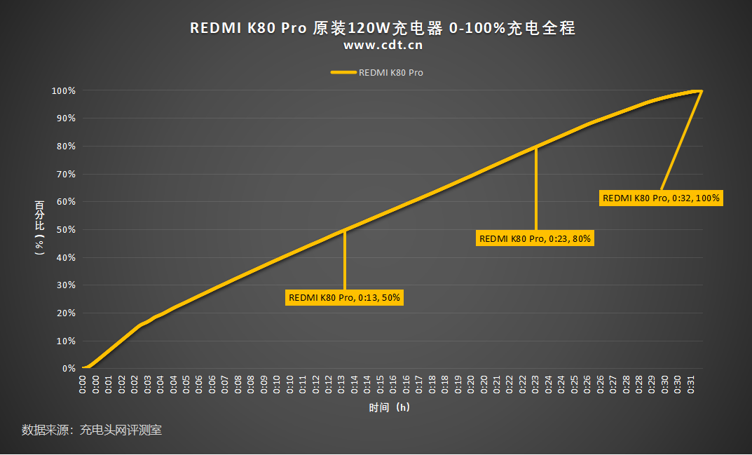

绘制出折线图,可以清楚看出使用原装120W充电器为REDMI K80 Pro充电,13分钟充至50%;23分钟充至80%;从0%开始至完全充满耗时约32分钟。
REDMI K80 Pro在充电方面表现优异,6000mAh大容量电池搭配原装120W充电器,从 0充至100%仅需约32分钟。前3分钟功率可达92W,13分钟能充至50%,23分钟充至 80%,快速充电能力显著。这为用户带来了高效的充电体验,极大提升了产品在续航方面的竞争力。
