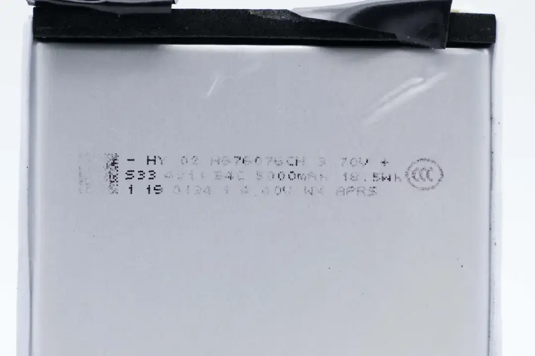

ANKER zolo 磁吸自带线充电宝是 iPhone 续航的绝佳搭档,全面升级,惊艳亮相。具备更快的充电速度,智能双芯片加持,有线无线皆飙速;更全能,10000mAh 大容量,自带 Type - c 线和支架,充电时可解放双手;更稳,内置强力磁铁,13N + 吸力,狂甩不掉,带壳也能吸;更小巧,如气垫盒般大小,方便轻装出行,为用户带来便捷高效的充电体验。日常价138元,补贴价约110元。
内置电池组由2块软包电池串联而成,纸撕下后露出电芯喷码,根据喷码信息,电池型号H676076CH。该电芯品牌为APRS安普瑞斯,标称容量5000mAh,标称能量18.5Wh。标称电压3.7V,充电截至电压4.40V。

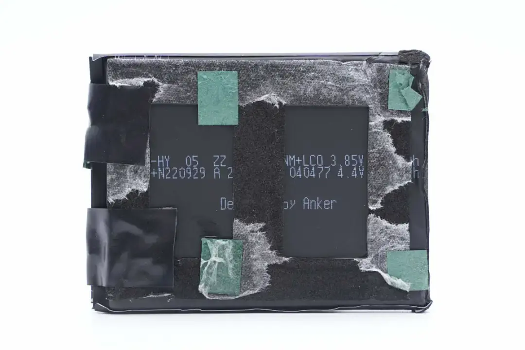

ANKER 622 MagGo 磁吸充电宝功能多样,极具吸引力。可秒变支架,实现边充边玩;一贴来电,无需用线,充电便捷;5000 mAh 出门一天电量够用,续航有保障;轻薄设计,手感舒适;且有线无线皆能充,满足多种充电需求,为用户带来高效、便捷、舒适的充电体验。日常价159元,补贴价约127元。
内置电池组由1块软包电池构成,根据电芯喷码,标称容量5000mAh,电池充电限制电压为4.4V,均压为3.85V,电池由安克设计。

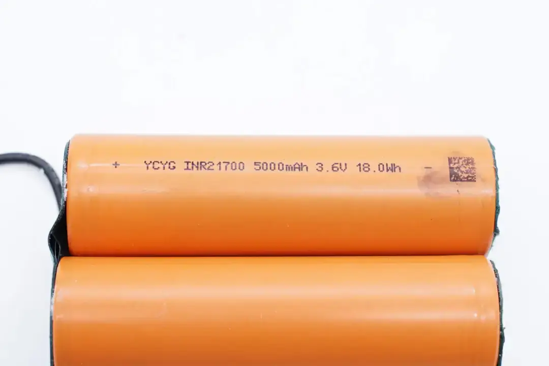

爱沃可自带双线30W充电宝
爱沃可自带双线30W充电宝提供了自带双线的便利性,能够同时为手机、手表等三台设备充电。30W的双向输入输出技术显著提升了充电速度,让用户告别慢充时代,国补后价格大约为:159.2元。
内置电池组由2节21700电芯串联而成,电芯来自河南易成阳光新能源,型号INR21700,标称电压3.6V,标称容量5000mAh,能量为18Wh。电池支持5A充电和15A放电,循环次数大于800次。

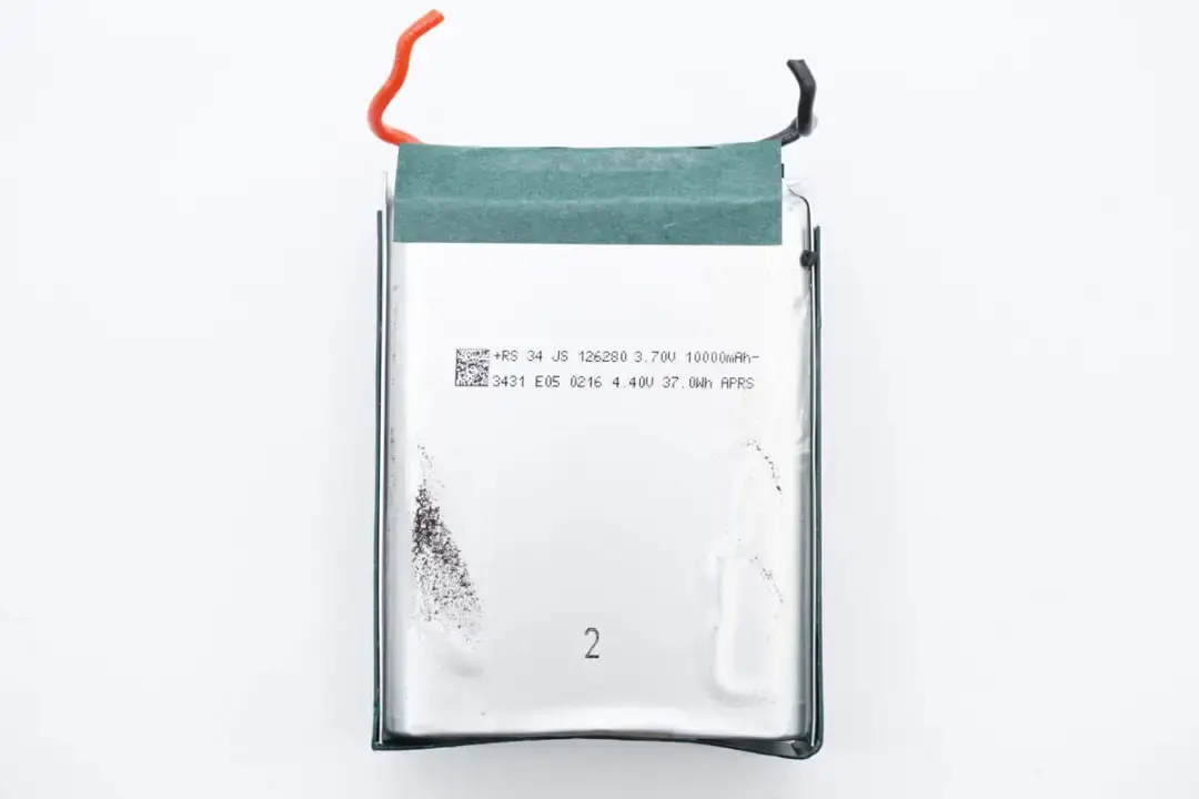

罗马仕磁吸自带线充电宝30W 10000
罗马仕20000mAh 30W快充移动电源内置10000mAh容量电池,配备USB-C、Lightning接口和快充线材,兼容QC、PD、SCP等主流快充协议,Lightning1口支持最高18W快充输入,Lightning/C口支持PD 30W双向快充,无线充输出最高可达15W,可兼容多种主流设备快充。
移动电源内部电池来自安普瑞斯,厚度为12mm,宽度为u62mm,长度为80mm。电池容量为10000mAh,充电限制电压4.4V,能量为37Wh,两节串联组成20000mAh容量。

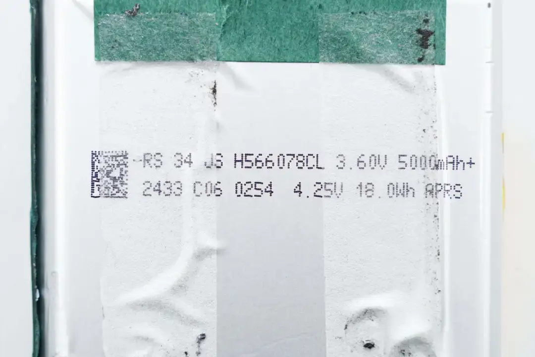

ROMOSS罗马仕10000mAh磁吸无线充移动电源WSC10-191内置10000mAh容量电池,配备USB-C接口,可支持15W无线充电和30W有线快充,磁吸、插线双重体验,户外携带更便捷。
移动电源内置的电池来自安普瑞斯,尺寸为566078,厚度为5.6mm,宽度为60mm,长度为78mm,电池额定电压为3.6V,容量为5000mAh,充电限制电压4.25V,能量为18Wh。两片电池为串联连接电压升至7.2V,产品标注10000mAh为等效容量,等效能量为36Wh。

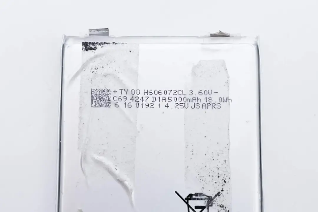

它搭载10000mAh大容量电池,除了自带USB-C线材外,另配置USB-C和USB-A接口,能同时对三台设备充电;其中C线/C口可支持最高30W双向快充,A口可支持22.5W输出,支持PD、QC、SCP多种快充协议,适配主流iPhone、华为、小米等手机设备。日常价183.7元,补贴价约147元。
内置电池组由2块软包电芯串联而成,电芯喷码特写,电芯型号H606072CL,来自APRS安普瑞斯,标称电压3.6V,标称容量5000mAh,充电限制电压4.25V,标称容量18.0Wh。

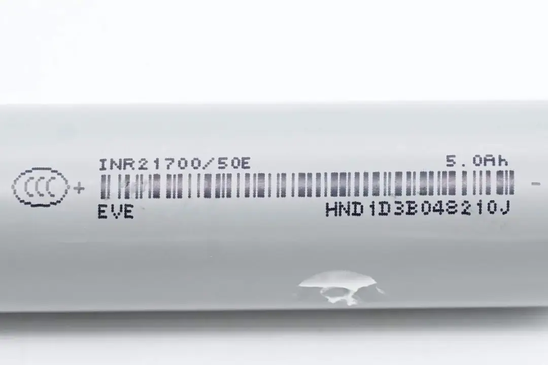

小米磁吸自带线充电宝10000 33W
小米自带线10000 33W移动电源内置2颗5000mAh电芯,等效10000mAh电池能量,配置USB-C接口、自带USB-C快充线及磁吸充电设计,C口/自带线均支持 33W 有线充电,无线功率输出最高7.5W,充电灵活,方便快捷。
电芯喷码特写,电芯型号INR21700/50E,亿纬锂能 21700/50E,标称电压3.65V,标准容量5000mA,充电截至电压4.2V,放电终止电压2.5V,标准充电电流1A(0.2C),最大充电电流2.5A(0.5C),标准放电电流1A(0.2C),最大放电电流15A(3C),内阻≤20mΩ,重量69g,工作温度-20~60℃,循环寿命达1000次。
