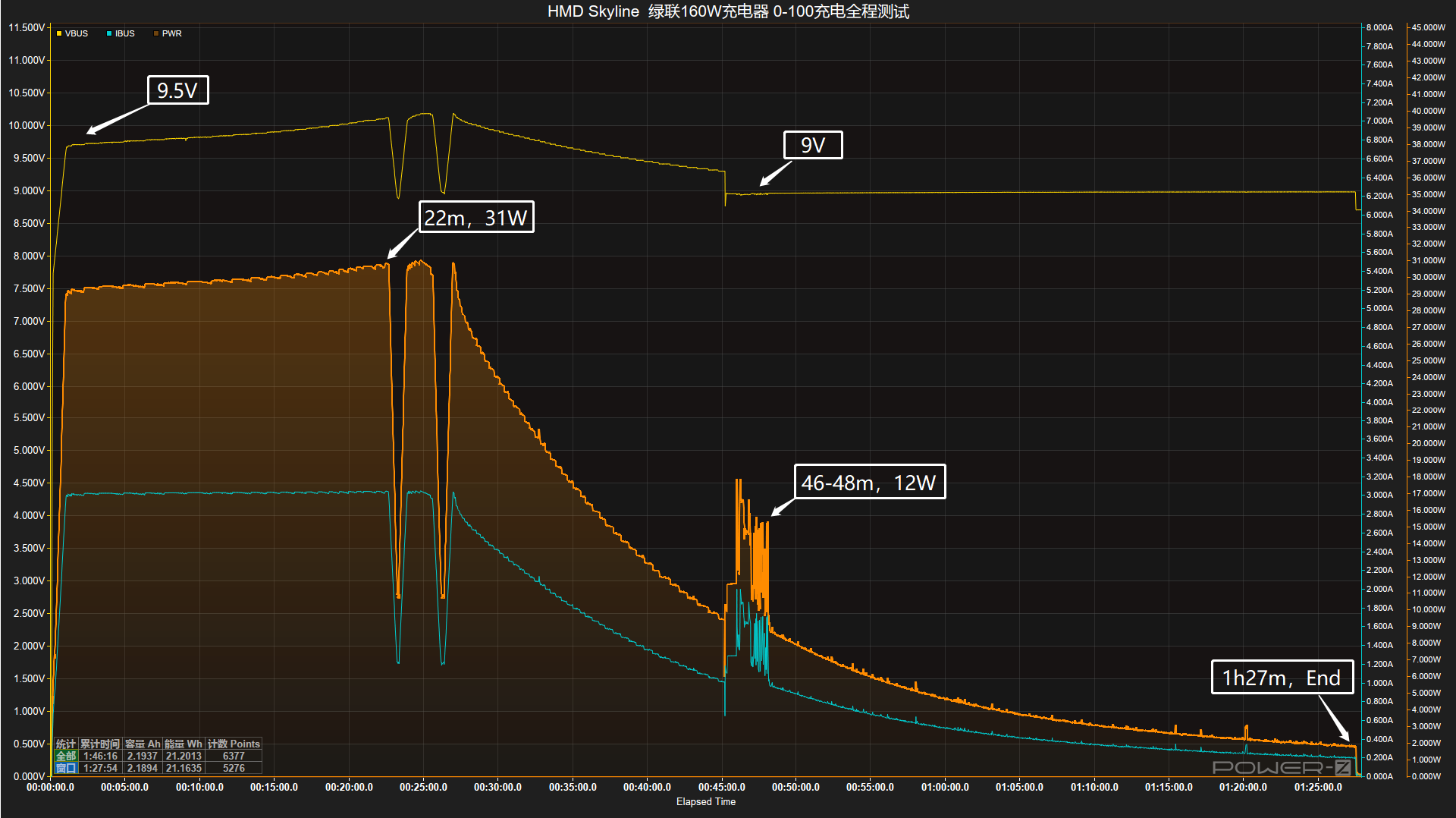

HMD Skyline 内置4600mAh电池,同时支持33W充电(兼容 QC4.0 和 PD3.0 PPS)。下面使用绿联160W为HMD Skyline 手机充电,手机电量消耗殆尽后,将手机与充电器放入25℃的恒温箱中,接通电源,并记录数据。

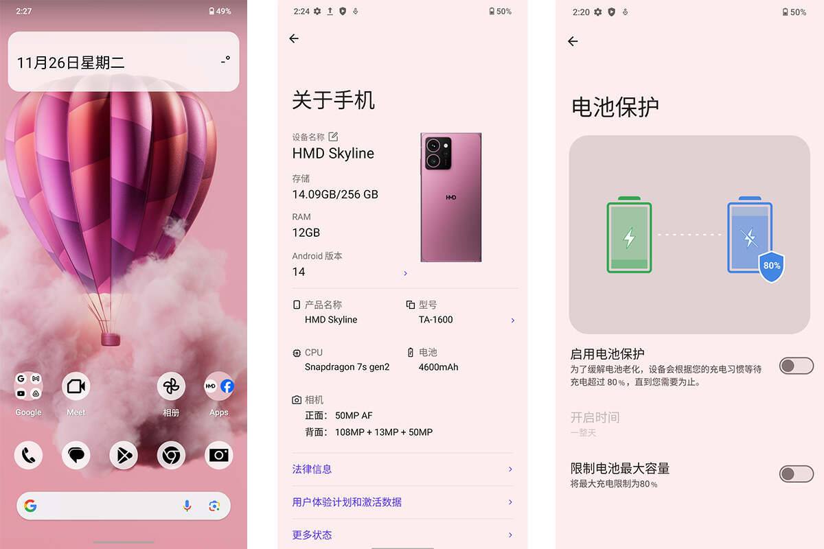

手机版本信息如图所示,同时关闭手机电池保护。
接通电源后,握手9.5V电压档位;前22分钟功率维持在31W;随后功率出现短暂波动,随后功率呈曲线下降,46-48分钟时功率在12W左右波动,电压稳定在9V,随后功率不断降低并于1小时27分钟充至满电。
绘制出折线图,可以清楚看出使用绿联160W充电器为HMD Skyline 21分钟充至50%;39分钟充至80%;从0%开始至完全充满耗时约1小时27分钟。
可以看到尽管HMD Skyline出厂未配备充电器,但借助绿联160W这类第三方充电器,其在充电速度方面仍有不错的表现。从电量耗尽到完全充满仅需约一个半小时,在21分钟即可达到50%电量,39分钟便能充至80%,虽然与国内旗舰手机动辄半小时左右的充电速度对比有明显差距,但也和三星S24 Ultra这类国际安卓旗舰不相上下,“吊打”iPhone 16 Pro Max。
