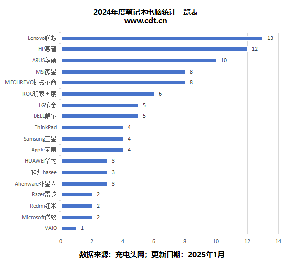

本次充电头网统计收录的2024年度笔记本电脑品牌中,联想的占比最高,可达14%,惠普占比 13%,紧随其后,华硕占比11%,排名第三。微星、机械革命均占比 9%,其余品牌占比均在6%以下。
同时再详细看下各品牌产品收录次数,收录型号最多的品牌分别是联想、惠普和华硕,分别有13、12以及10款。

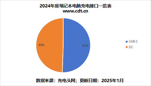

再来看下笔电主要充电接口分布情况,其中USB-C接口占比51%, DC接口占比49%,两者占比差别不大。

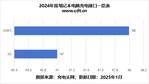

在实际数量方面,其中USB-C接口对应的款数为48,DC接口对应的款数为47。而在两类产品对应笔电类型方面,采用USB-C接口作为主要供电方式的产品均为轻薄本;采用DC接口的笔电满载运行功耗基本均在100W+,成本较为低廉的PD3.0方案自然难以满足需求,而转为使用PD3.1 28V、36V、48V这三挡更高档位电压会大幅增加笔电内部升降压电路设计成本、充电器成本,还要承担消费者的售后成本,因此对于功率大于百瓦的全能本和游戏本采用DC充电接口,才是权衡成本、口碑以及售后压力的最优解。

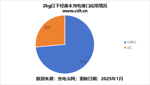

另外,我们也单独分析2Kg一下的轻薄本的充电接口占比数据。结果可见,USB-C充电接口的应用更为广泛,可达74%;而相比之下,DC接口的应用比例仅为26%。这一现象主要归功于市面上多数轻薄本多搭载核显或搭载低功耗版入门级独显,整机耗电功率更小,PD3.0 20V5A 100W的输出可以满足其需求,且不用再额外设计升降压电路,散热以及成本压力较低,同时USB-C接口还能实现数据传输、视频传输等多种功能,一口多能,一根线即可满足多种需求,这也使得越来越多的轻薄笔电倾向于采用这一充电接口。
通过整理2024年度笔电数据,可见其中USB-C接口占比 51%, DC接口占比49%,两者总体占比差别不大,可视为统计误差。 而在2Kg以下轻薄本市场,USB-C充电接口的应用更为广泛,可达74%。
