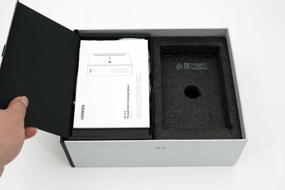

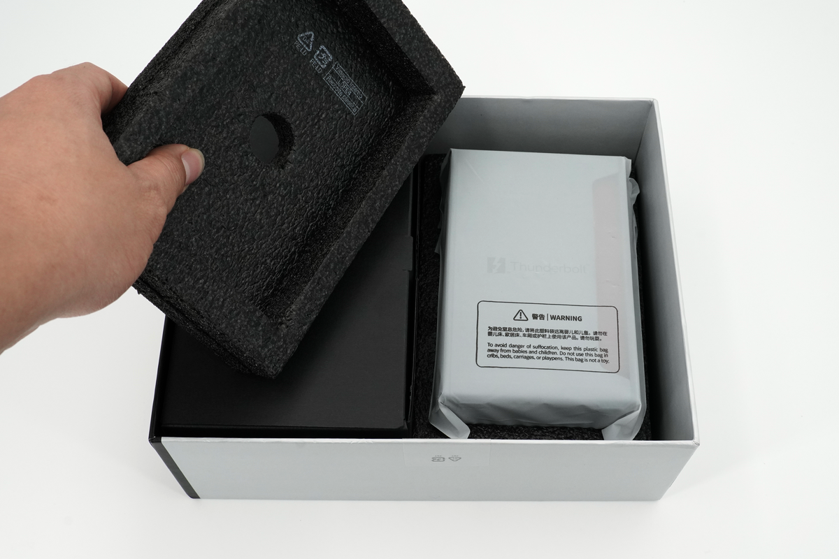

图示为绿联的 13 合 1 雷电 5 扩展坞( Revodok Max 8K)的海外版包装,正面为产品的三维外观图,左上角为品牌标识 “UGREEN”,左侧标注了扩展坞的接口构成:3*Thunderbolt 5、1*USB-C、4*USB-A、DC180W 电源接口、2.5G 网口、3.5mm 音频接口、SD/TF 卡槽;右下角还标注其支持 8K60Hz 视频传输。
包装盒比较精致,右侧扩展坞主体采用泡沫隔层包裹。
左侧则是说明书及其他配件。

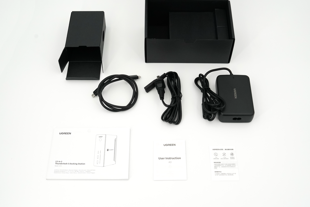

取出包装内所有物品,可以看到除了绿联 13 合 1 雷电 5 扩展坞本体外,还有电源线、电源适配器、雷电 5 数据线以及保修卡、说明书。

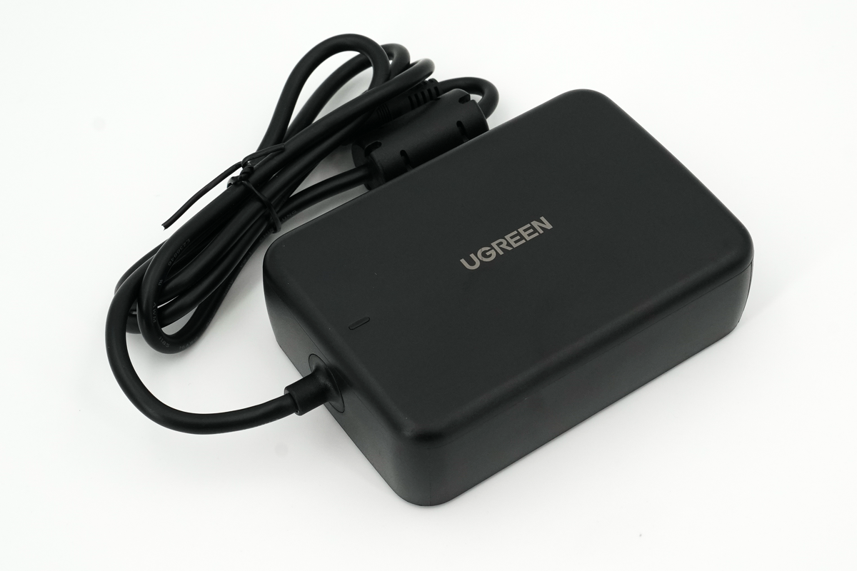

电源适配器由适配器主体和“8”字电源线组成。
适配器机通体黑色,整体造型比较圆润,上方还有“UGREEN”绿联品牌标识。

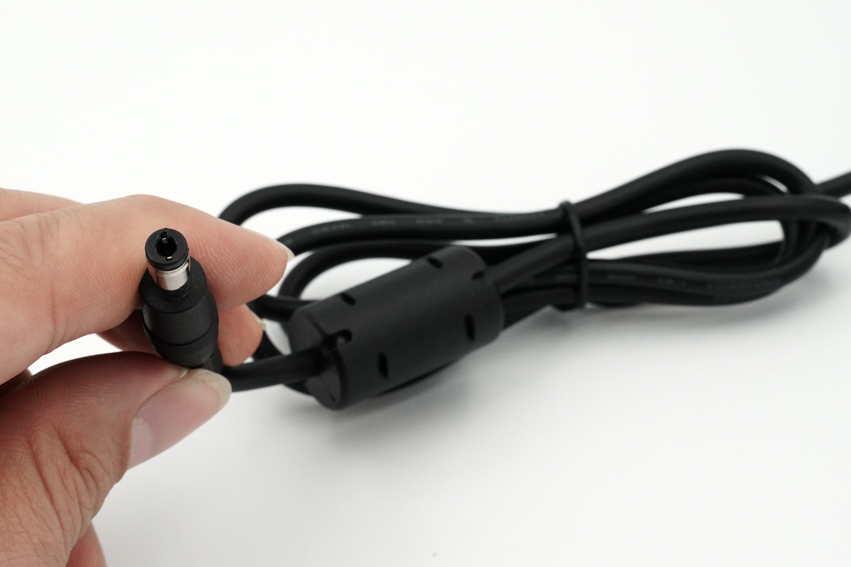

适配器另一端接口为 DC 音叉头,线体中部带有线缆磁环,可有效抑制电磁干扰,保障信号传输稳定。

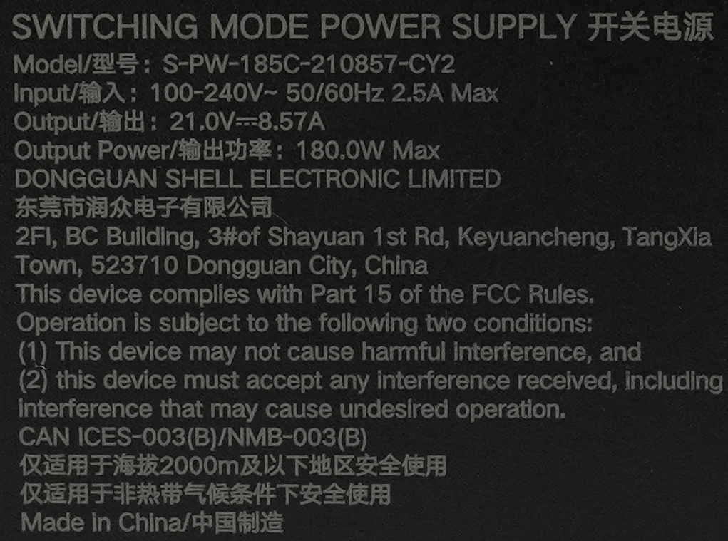

电源适配器上方印有各种主要参数:
型号:S-PW-185C-210857-CY2
输入:100-240V~ 50/60Hz 2.5A Max
输出:21V⎓8.57A
输出功率:180W Max
东莞市润众电子有限公司
电源适配器通过了 FCC、CE、UKCA、CCC 等认证。

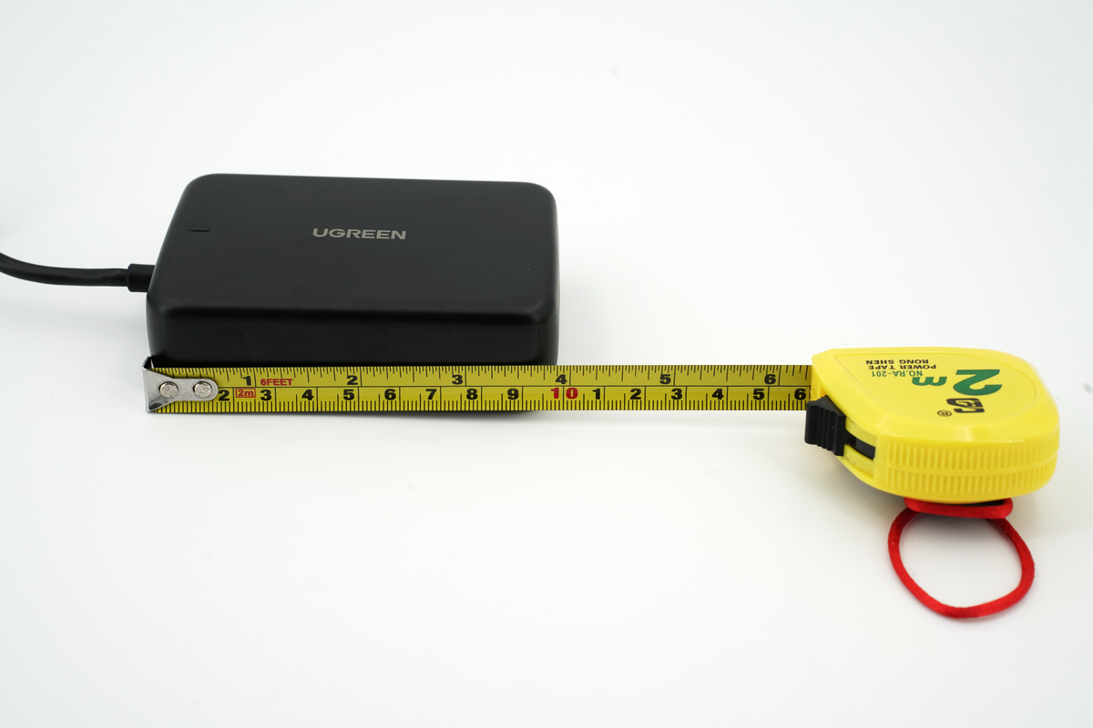

电源适配器长度、宽度、高度分别为 10cm、7cm、3cm,功率密度达到了0.86 W/cm³。

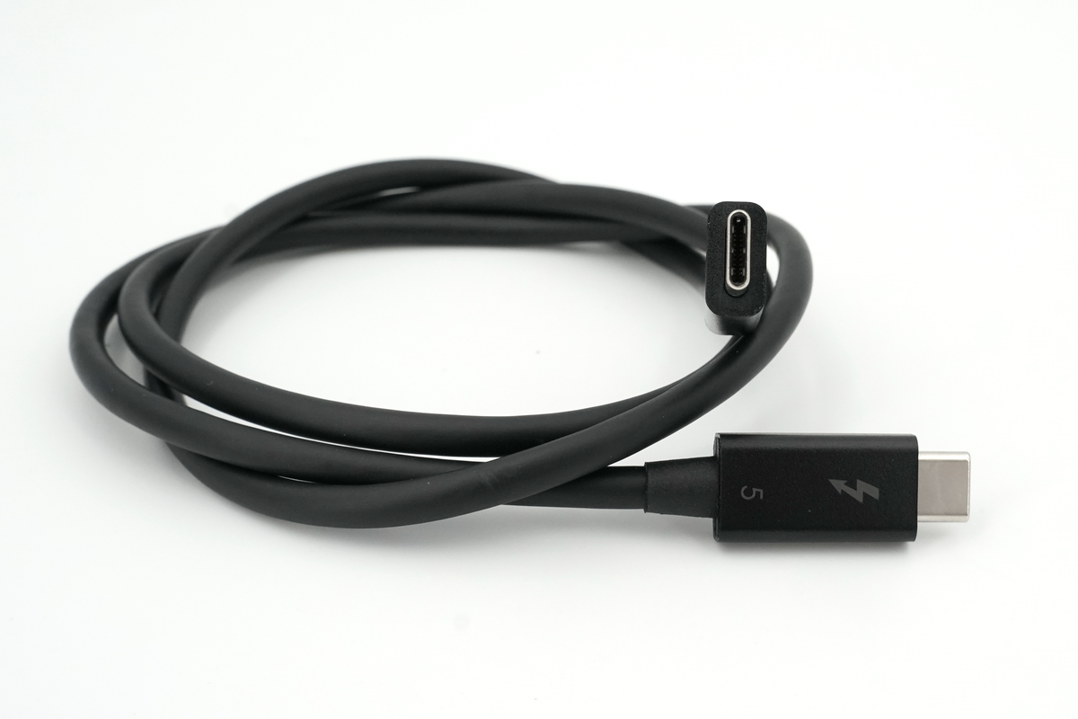

雷电 5 数据线
图示为附赠的雷电 5 数据线,外被采用 TPE 材质。

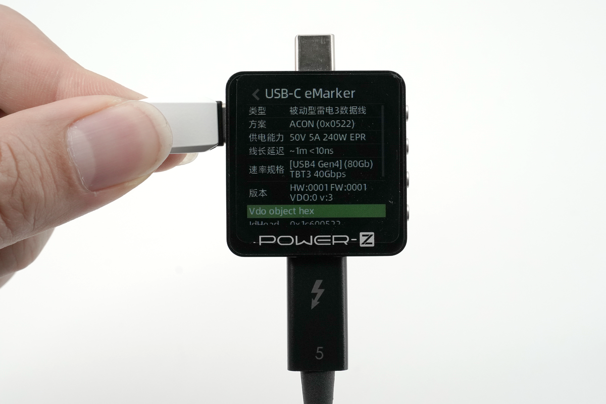

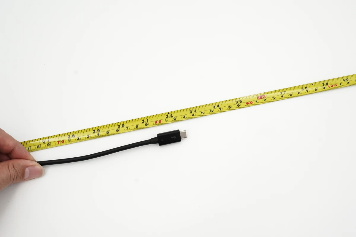

使用 POWER-Z KM003C 测试仪读取线材的 E-marker 信息,实测支持 50V 5A 电能传输和 USB4 Gen4(80Gb)数据传输规格,符合雷电 5 标准。
配套的雷电 5 数据线长度约为 82.5cm。

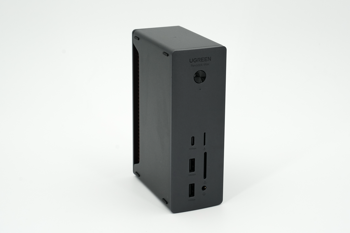

正面

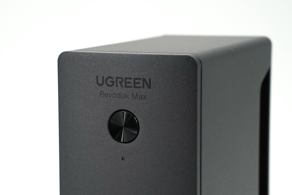

绿联 13 合 1 雷电 5 扩展坞正面配备了一个电源键,可一键断开所有功能;同时下方还有一个指示灯,蓝灯即为通电正常工作。
正面下方带有多个常用接口,包含 1*USB-C 3.2 Gen2 接口、2*USB-A 3.2 Gen2,TF/SD 4.0 卡槽以及 3.5mm 音频口。

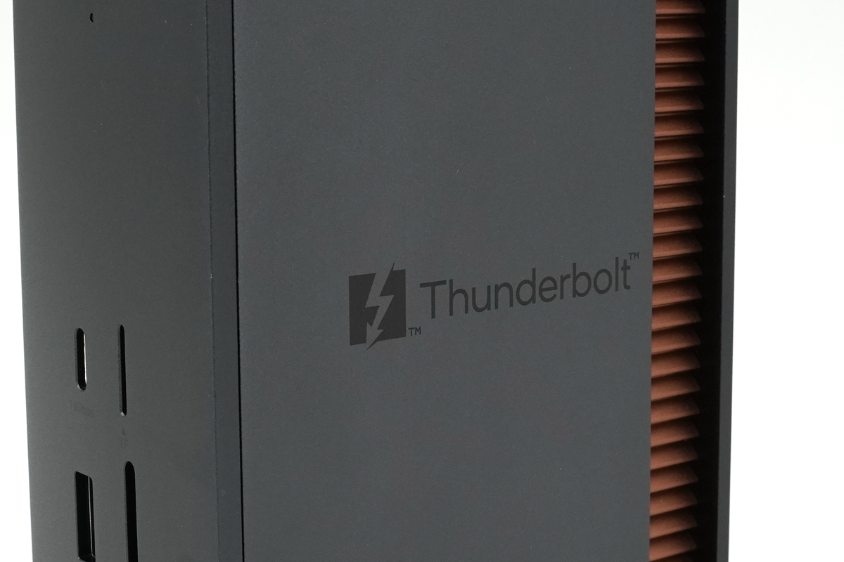

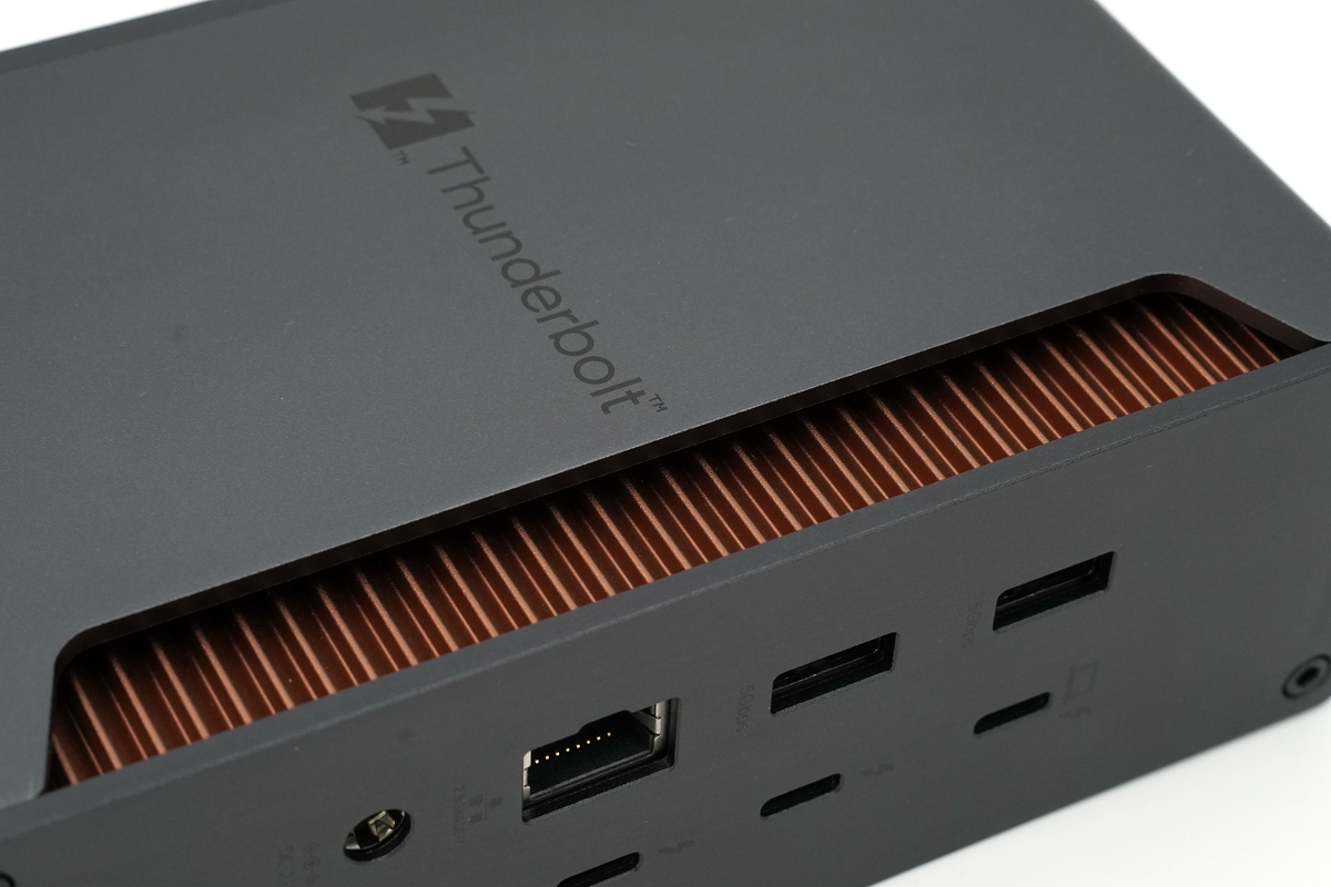

扩展坞侧面印有雷电 5 标志,内部采用了雷电 5 主控芯片。
侧面独特的铜色散热片设计,不仅为整体增添一抹亮眼点缀,更凭借金属镂空结构,大幅增加散热面积,加速空气流通。
背面

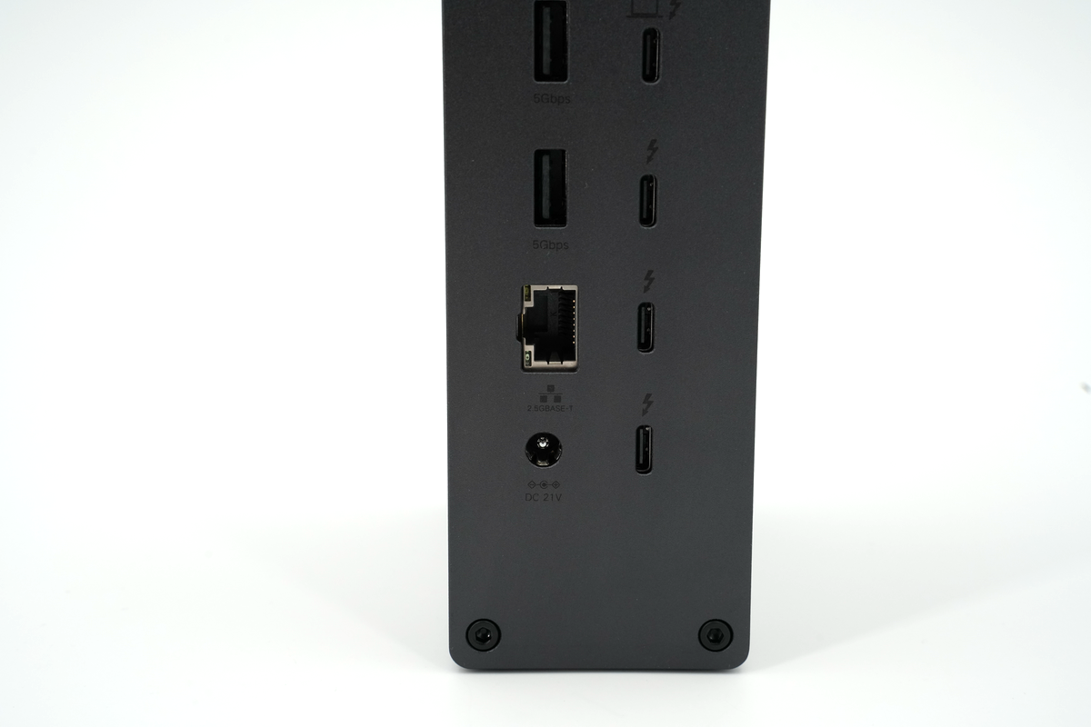

绿联 13 合 1 雷电 5 扩展坞背面同样有非常丰富的接口。

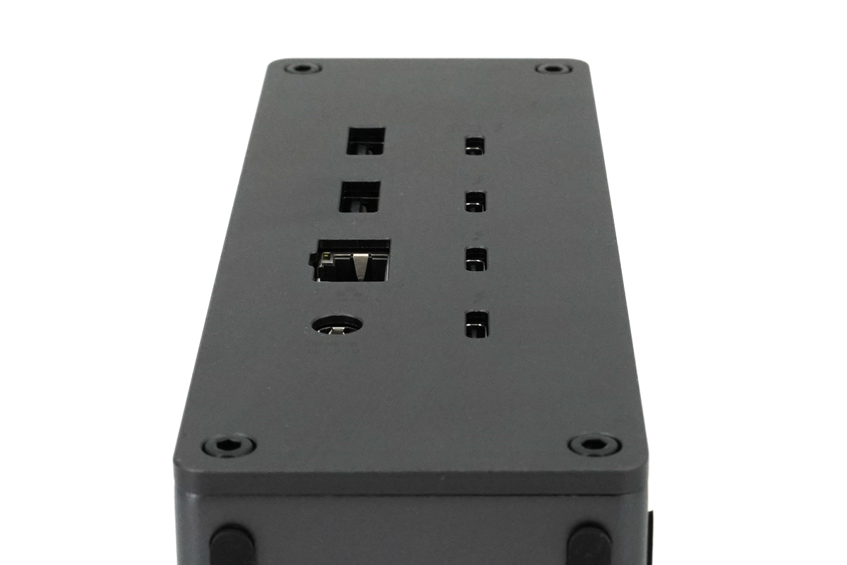

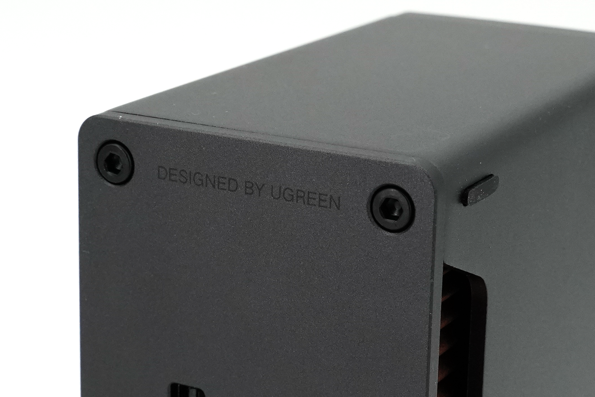

四周均采用内六角螺丝固定,整体更加坚实牢固。

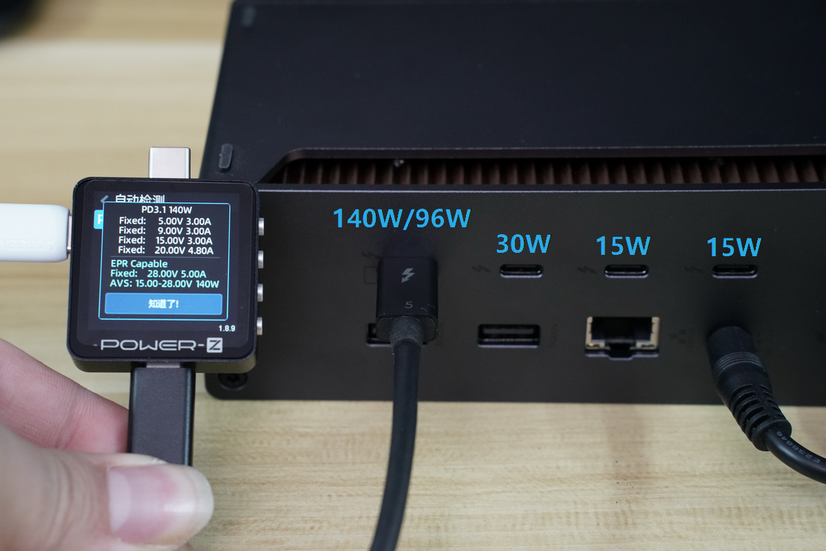

接口方面,背面左侧依次为 2*USB-A 3.2 Gen1 接口、2.5G 网口、DC 电源接口;右侧则是四个雷电 5 接口,其中顶部为上行接口,支持 80Gbps 数据传输和 PD3.1 140W 反向供电;下方三个均为雷电 5 下行接口,共享 80Gbps 带宽,最高支持 8K60Hz 视频输出,分别可提供 30W、15W、15W 供电。

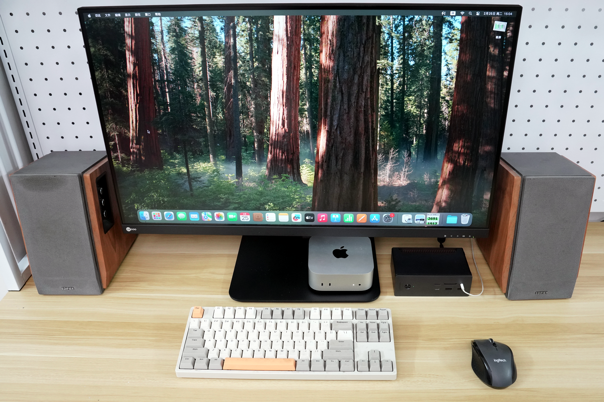

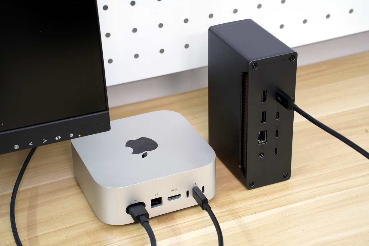

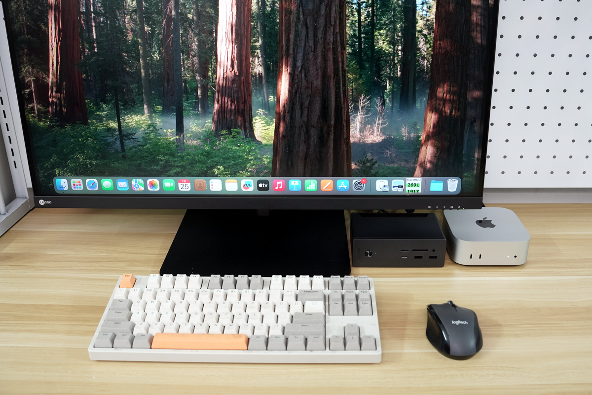

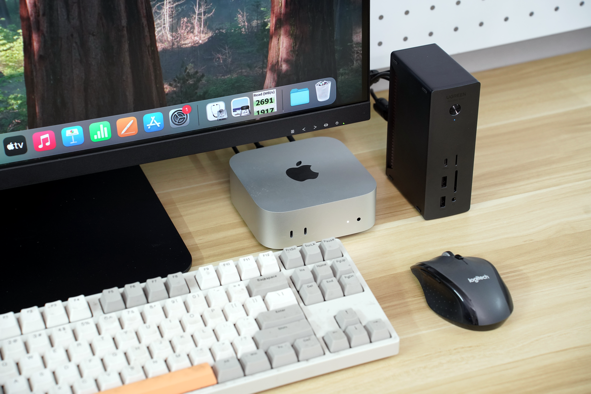

Mac mini(M4 Pro)背部三个 USB-C 口全都是雷电 5 规格,只需一根雷电 5 数据线即可与绿联雷电 5 扩展坞(上行接口)完成连接。
只需占用 Mac mini 的一个雷电 5 接口,接入绿联 13 合 1 雷电 5 扩展坞,就能轻松大幅拓展 Mac mini 连接各类外设的能力。其具备的高速传输与视频扩展等功能,为日常办公和创意创作提供强有力的高效支持。

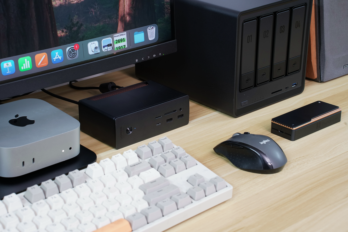

Mac mini 简约大方,扩展坞沉稳、质感十足,两者相邻摆放在一起便可打造一个强大的桌面工作站,性能强劲的同时,桌面仍旧可以保持整洁。

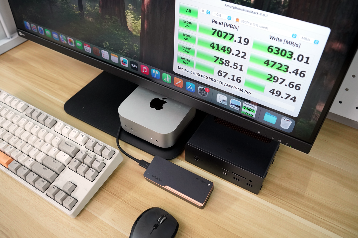

将三星 990 PRO 固态硬盘安装到绿联雷电 5 硬盘盒中,连接到绿联 13 合 1 雷电 5 扩展坞的雷电 5 下行接口,使用 AmorphousDiskMark 4.0.1 进行标准测试,实测顺序读取速度最高达到 7077.19MB/s,顺序写入速度达到 6303.01MB/s,速度是基本是雷电 4 扩展坞和硬盘盒的两倍。小文件方面,4KQD1 读取速度为 67.16MB/s,写入速度为 49.74 MB/s,同样可圈可点。
可见绿联 13 合 1 雷电 5 扩展坞和硬盘盒能充分利用雷电 5 接口的 80Gbps 超高带宽优势,彻底打破雷电 4 硬盘盒瓶颈,能让 PCIe4.0 固态硬盘发挥出满血实力,实现 Mac mini 的扩容,且速度上限与直插电脑主板接近。

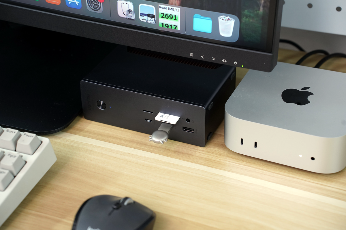

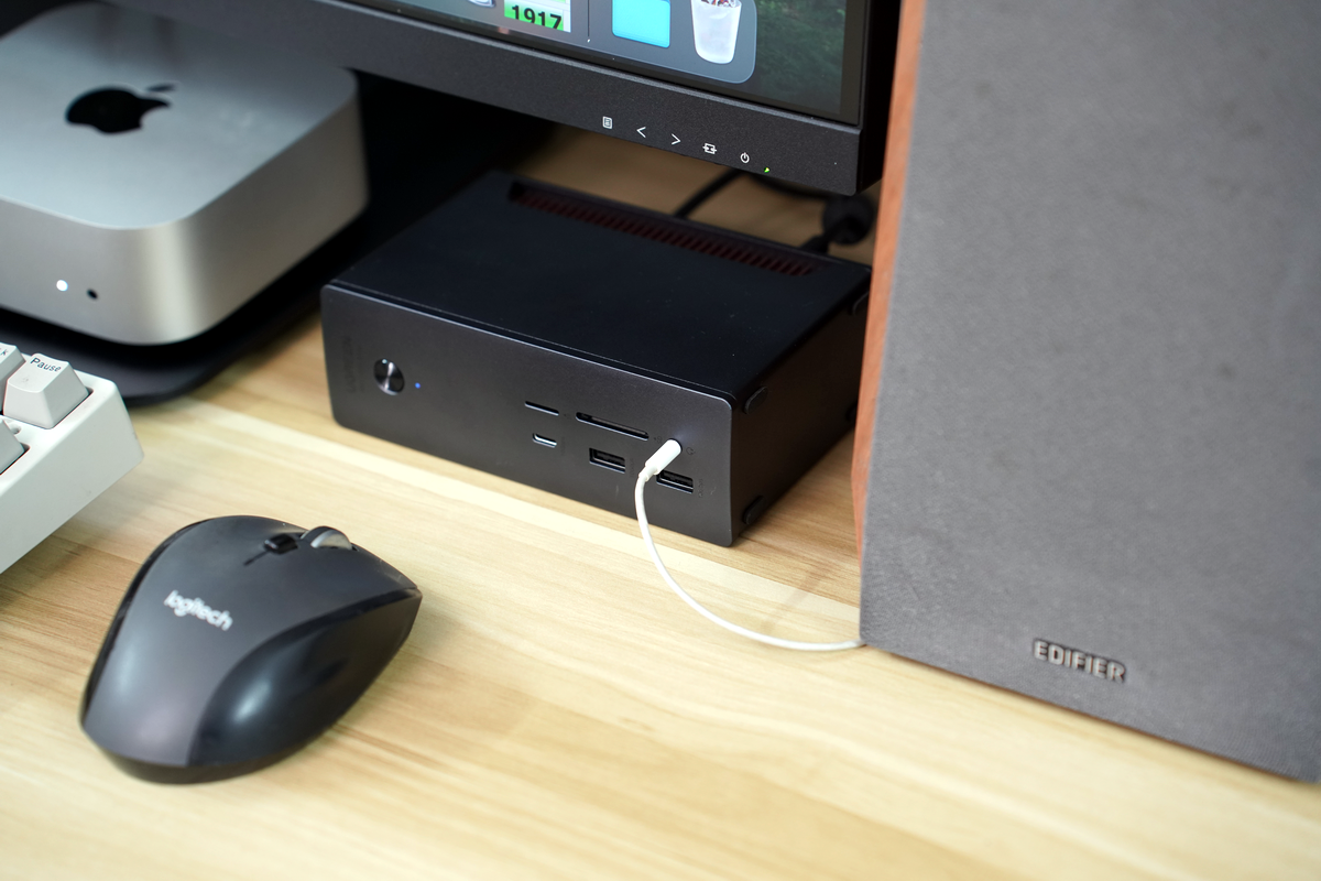

对于日常有拍摄需求的用户,SD/TF 卡槽至关重要。绿联 13 合 1 雷电 5 扩展坞把常见的卡槽以及 1C2A 3个 10Gbps 速率的高速 USB 接口放在正面,日常使用更加方便快捷。

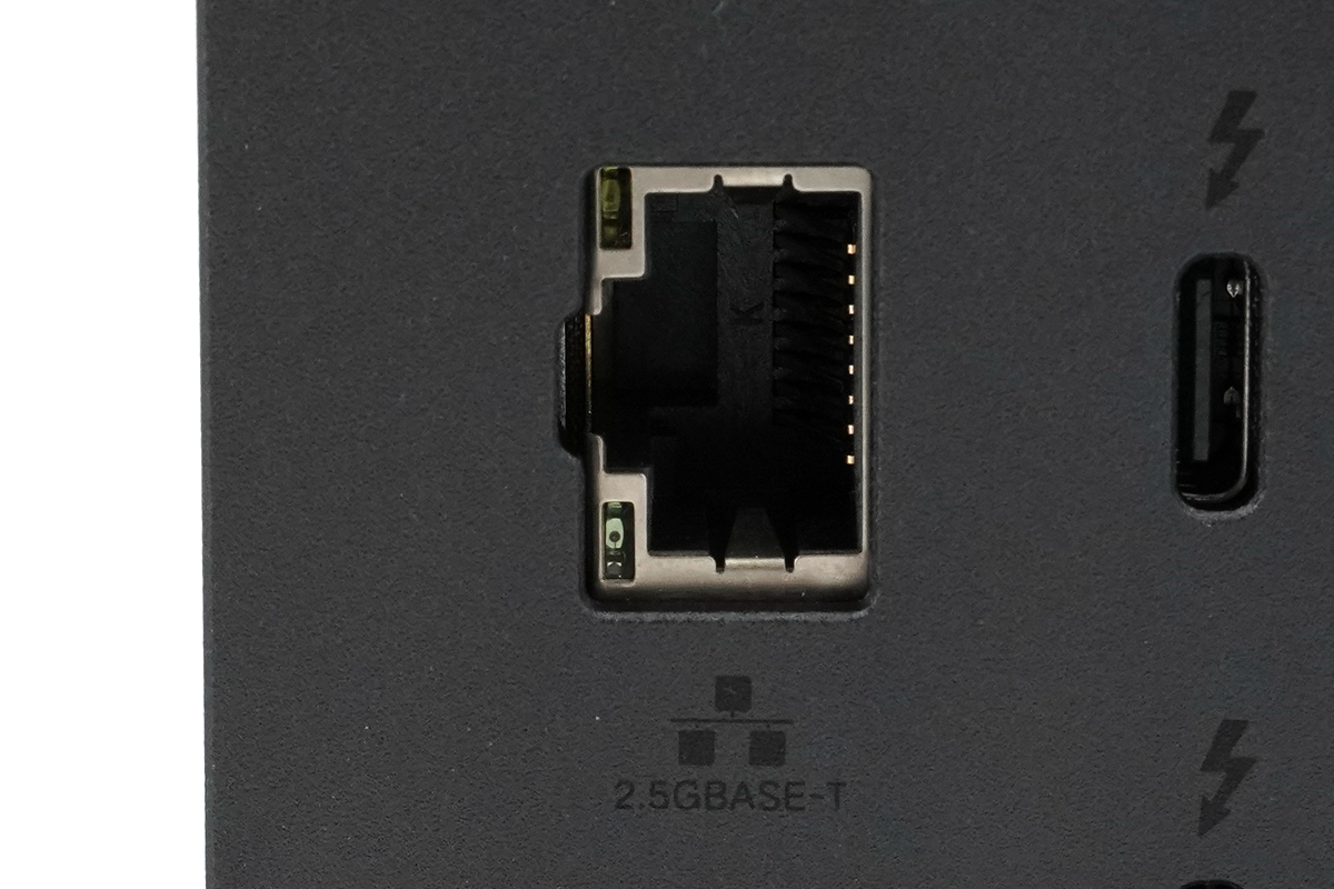

绿联 13 合 1 雷电 5 扩展坞背面配备了一个 2.5G 网口,可以为 Mac mini 等设备扩展出高速稳定的有线网络。
尽管千兆以上的宽带普及率不算高,但是 2.5G 网口对于局域网来说则非常关键。搭配 NAS 使用可以搭建 2.5G 高速局域网,可直接高速访问 NAS 中文件,可调用 NAS 中的素材实现在线剪辑。

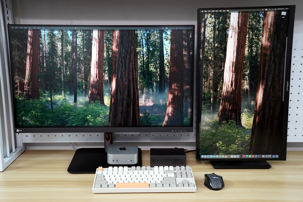

绿联 13 合 1 雷电 5 扩展坞最高支持扩展双屏 6K60Hz 或者双屏 4K240Hz,这里扩展出了两台 4K 显示器,对扩展坞来说是小菜一碟。

绿联 13 合 1 雷电 5 扩展坞正面还扩展出了一个 3.5mm 音频接口。
除了可以连接常见的耳机外,也可以连接音箱等设备使用。

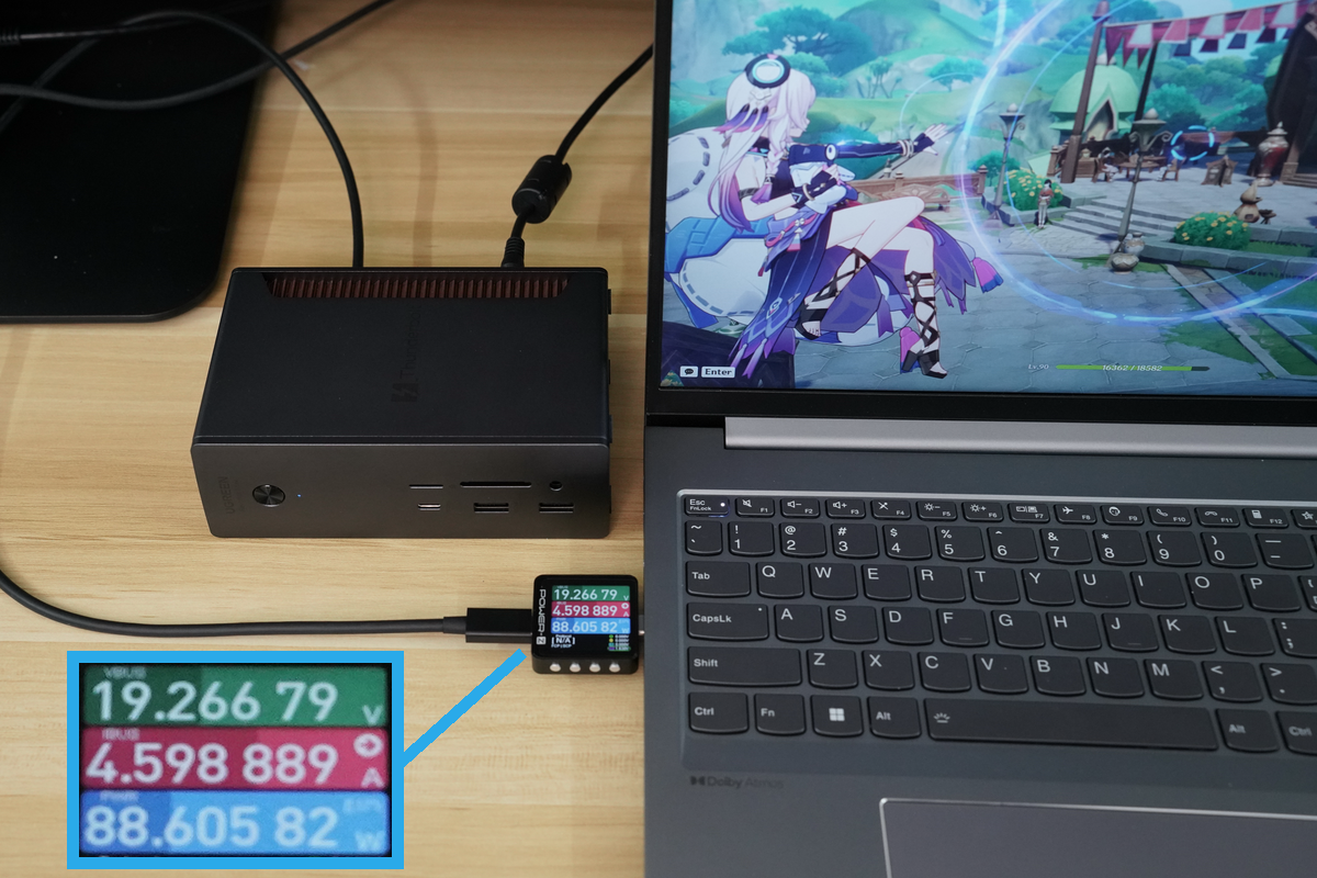

雷电 5 相比上一版本的雷电 4,除了拥有更高的带宽速率外,在对设备供电的电力规格也得到升级,支持 PD3.1 新一代快速充电标准。绿联雷电 5 扩展坞同样支持这个新特性,上行接口的反向供电功率最高支持 140W PD3.1 输出与 90W PD3.0 输出。除此之外,其余 USB-C 接口全支持反向供电,全部接口的充电协议都属于纯 PD 协议。
实测对支持 PD3.0 快充的 Thinkbook 16+ 可提供 88W 的快速充电。对于支持 PD3.1 的设备来说,如 MacBook Pro 16,则可以提供接近 140W 的快速充电,实现连接设备的同时为设备提供大功率快充,也就是“一线通”。
