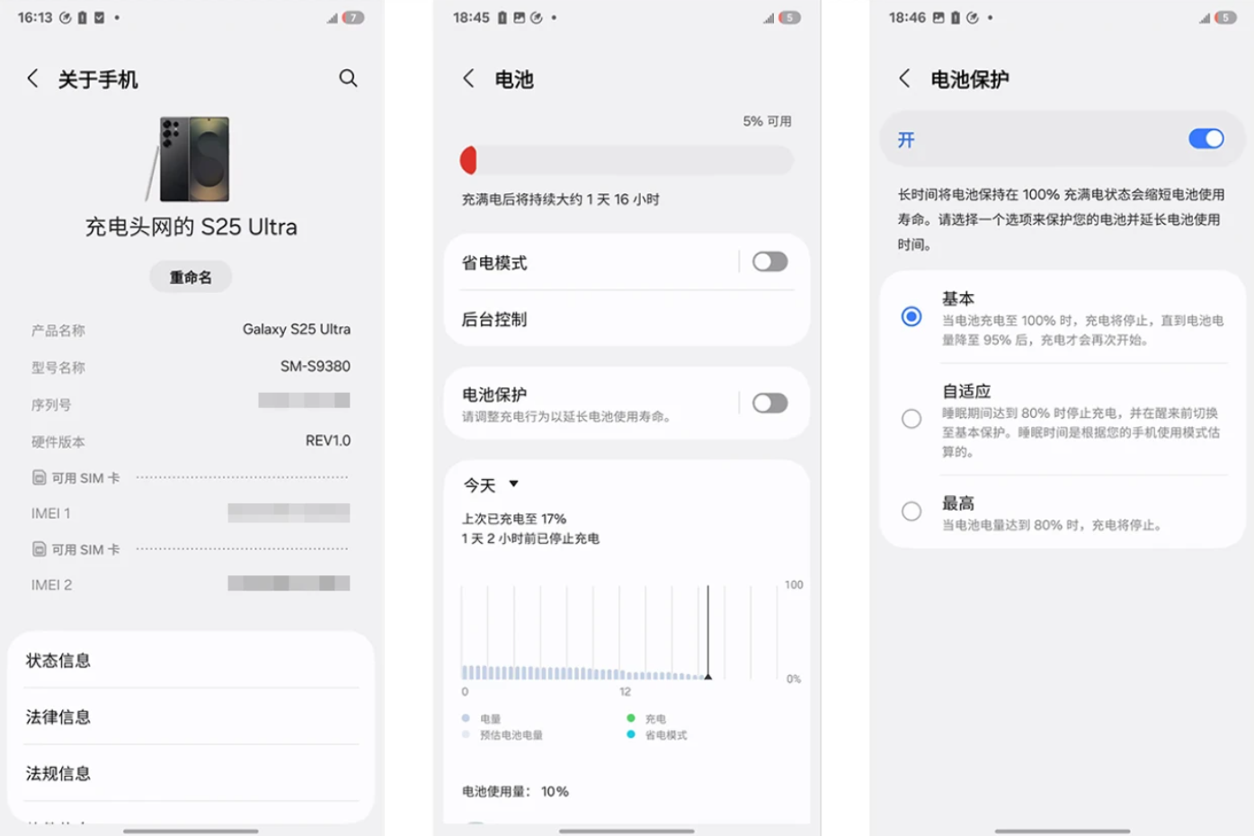

以最新的三星超大杯旗舰三星 S25 Ultra 为例,在开始充电全程测试之前,我们会在手机的设置里关闭“电池保护”以及“电池优化”功能,避免手机在达到 80%之后停止充电。

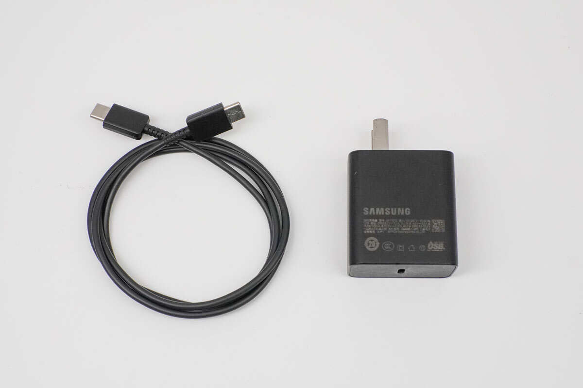

在充电器的选择上,我们会优先采用手机包装中标配的充电器及充电线。对于没有像苹果 iPhone 或者是三星这种出厂仅配备数据线、没有配备充电器的手机,我们也会优先采用原厂中功率稍大的充电器,出现充电瓶颈。

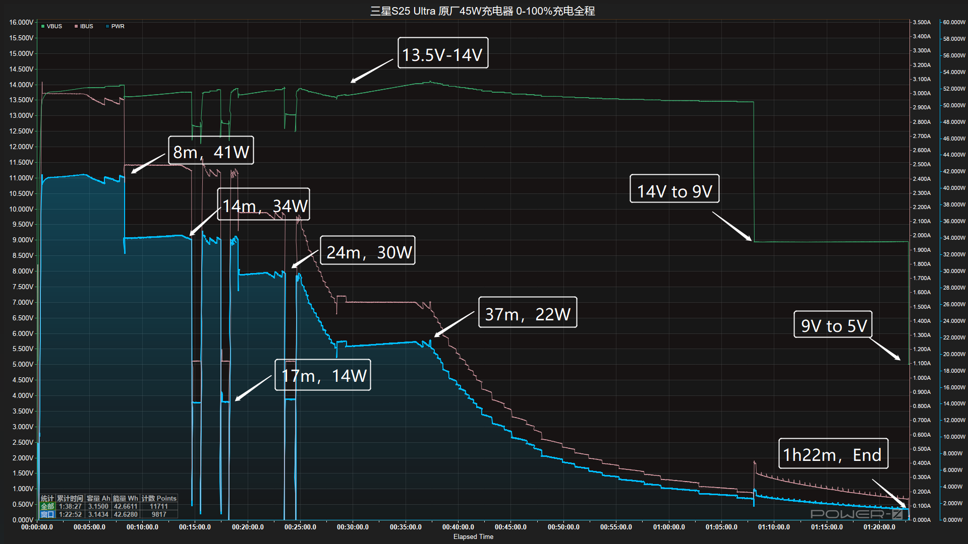

温度是影响充电时长的关键因素,因此除了将手机耗电至完全关机之外,我们还会让手机冷却到室温。在充电过程中,也会把手机及充电器均放置于 25℃左右的恒温箱中,使用POWER-Z KM003C记录充电过程。
另外一个值得关注的点,目前不同品牌的手机在 UI 页面显示电量达到 100%后,均会继续进行涓流充电直到电池完全充满;我们的测试流程以结束充电涓流充电为准,即功率低于 0.5W 后停止记录。
使用 POWER-Z KM003C 记录完每一款手机的充电全程后,我们将绘制出手机充电的全程曲线,并重点标注出电量达到 50%、80%、100%这三个关键节点对应的时间。

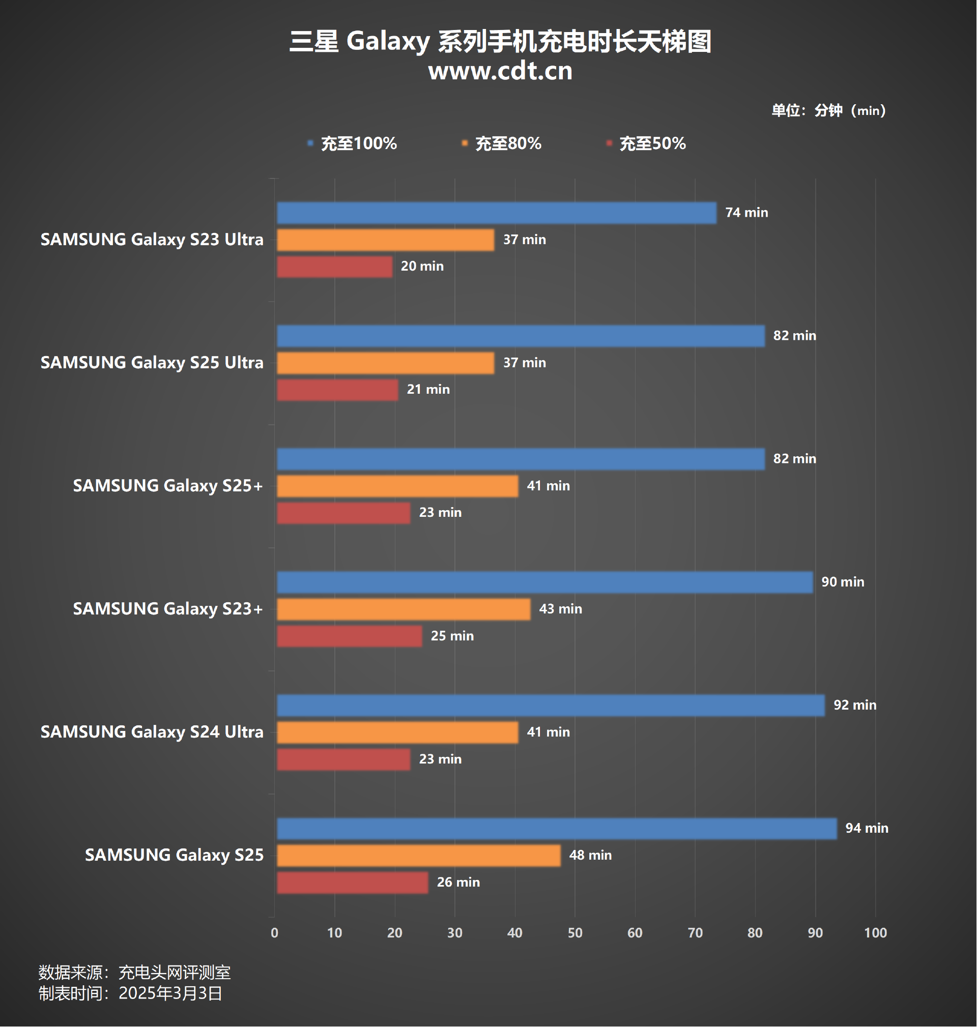

三星 Galaxy S25 系列手机充电时长天梯图

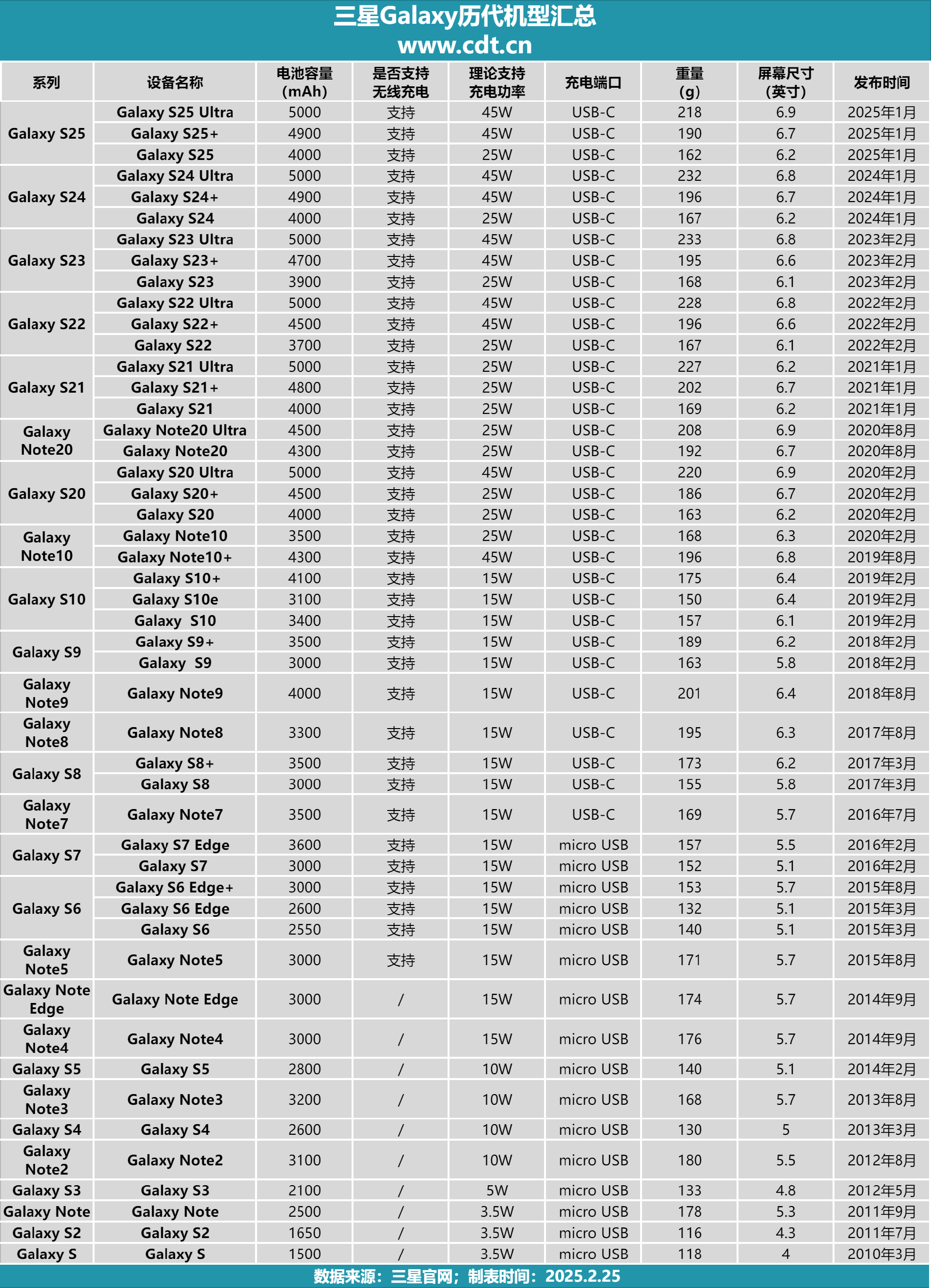

在对比三星 Galaxy S25 系列等机型的充电时长之前,我们不妨先来看看这历代 Galaxy 系列手机对应的电池容量、理论支持的最高充电功率。
从图表中可以看到,仅近些年三星的手机不管是中端还是旗舰机型,最高电池容量均不超过 5000 mAh 左右,对比国产动辄 7000mAh 电池来说还是比较保守的。支持的功率方面也是“等级森严”,往往只有 Plus 大杯以及 Ultra 超大杯才会支持最高 45W 的“超快充电 2.0”。

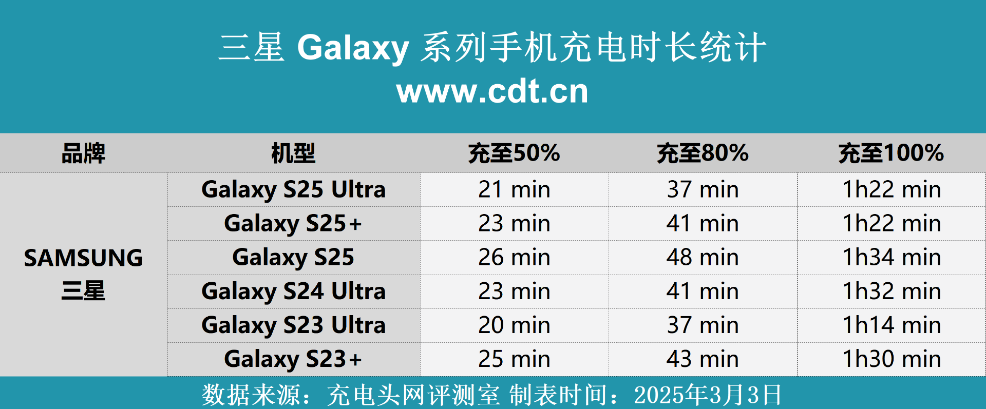

将近三年来三星发布的 Galaxy 系列机型的充电全程汇总至表格,我们可以直观地看到每款手机电池电量达到三个关键节点耗费的时长。其余的手机充电至 50%的耗费的时间都在 30 分钟以内;充至 80%的时长也均在 1 小时内。

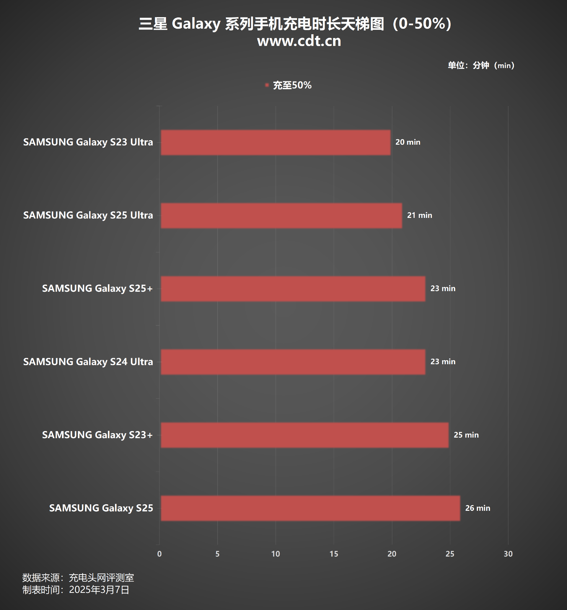

将所测手机按照电量充电至 50%的时间进行顺序排列,绘制成天梯图。可以直观地看到三星 Galaxy 系列近三年发布的手机中,充电最快达到 50% 的为三星 S23 Ultra,为 20 分钟;最新的超大杯旗舰三星 S25 Ultra 则慢了 1 分钟,三星 S25+、24 Ultra 紧随其后;而三星 S25 因为只有 25W 的峰值功率,充至 50%的时间也最长。
接下来再看看充电至 80%的情况,三星 Galaxy 系列近三年发布的手机中,充电最快达到 80% 的优先顺序与 50% 的情况接近,三星 S23 Ultra 、三星 S25 Ultra并列第一,为 37 分钟;三星 25+与三星 24 Ultra 并列第二,为41分钟;三星 S25 耗时最长,处在垫底位置。

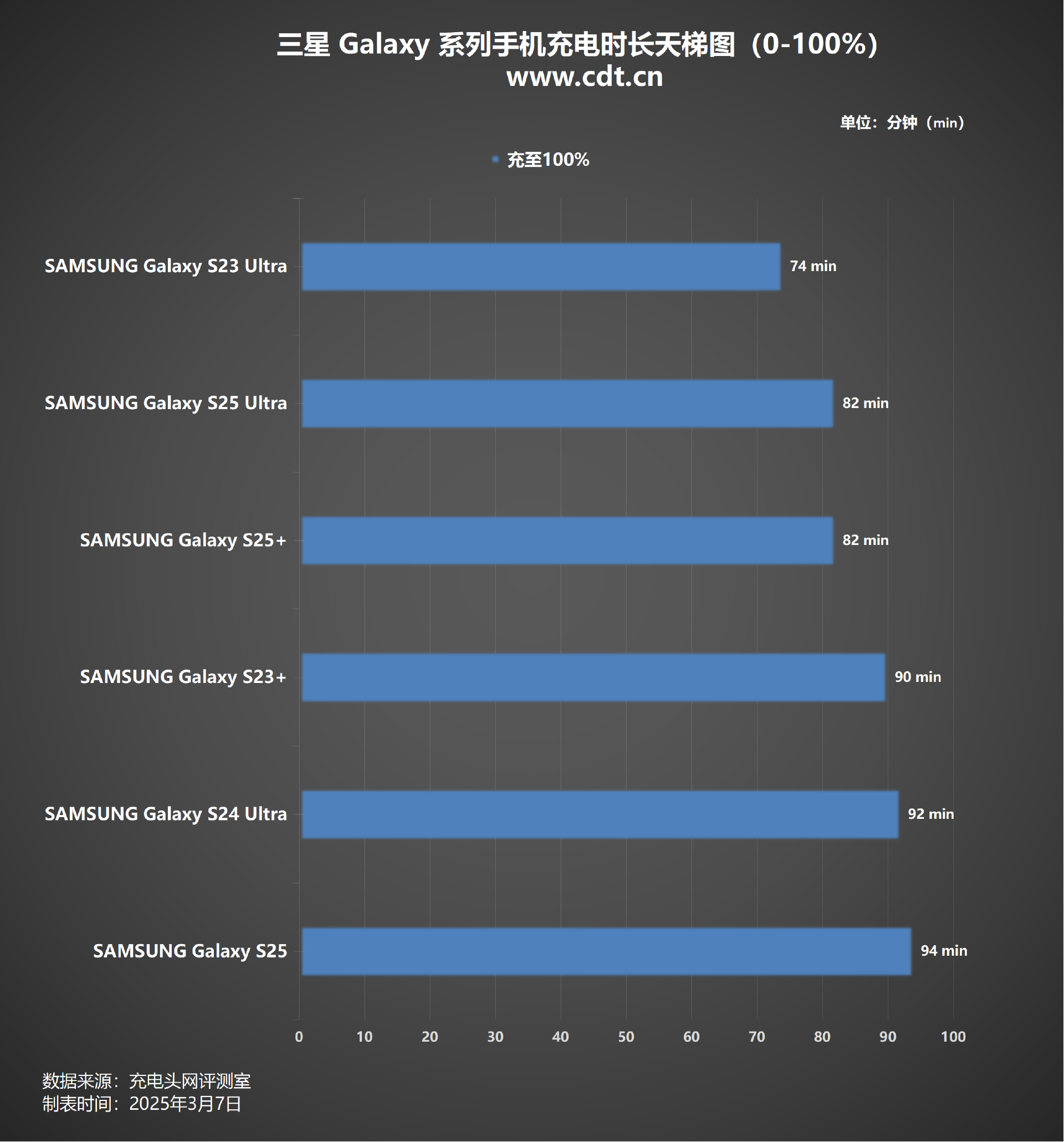

完全充满的天梯图则与50%、80%的情况略有出入,最快的依旧是三星 S23 Ultra,为74分钟,而三星 S25 Ultra、25+ 并且第二,为82分钟,说明三星 Galaxy 25系列这一代充电策略更保守,涓流充电时长更久。
汇总天梯图显示,三星 S23 Ultra 在 50%(20 分钟)和 80%(37 分钟)阶段均最快,充满仅需 74 分钟;S25 Ultra 因保守充电策略,50% 耗时 21 分钟,但 80% 与 S23 Ultra 并列第一,充满耗时 82 分钟;S25 因 25W 功率垫底,各阶段耗时最长。
