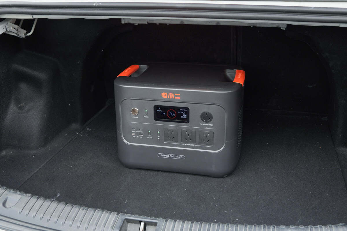

电小二户外电源3000 Pro 2采用UL94V-0级材质外壳设计,延续了经典的黑橙搭配,搭载首创汽车级CTB结构,采用PV与逆变器二合一集成设计,空间利用率提升14%,放在汽车后备箱更有发挥空间。

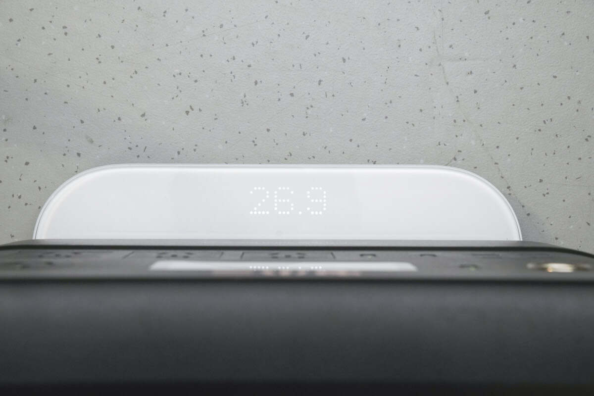

电小二户外电源3000 Pro 2重量仅有约27kg,比行业同容量段竞品减轻43%(轻36斤),相当于减少一袋大米的重量;体积较老款3000Pro减小35%,相同容量也仅是行业主流竞品的一半体积大,更加便携。同时 3000 Pro 2搭配两侧提手,无论是单手还是双手提起同样轻松。
实测重量为 26.9Kg。

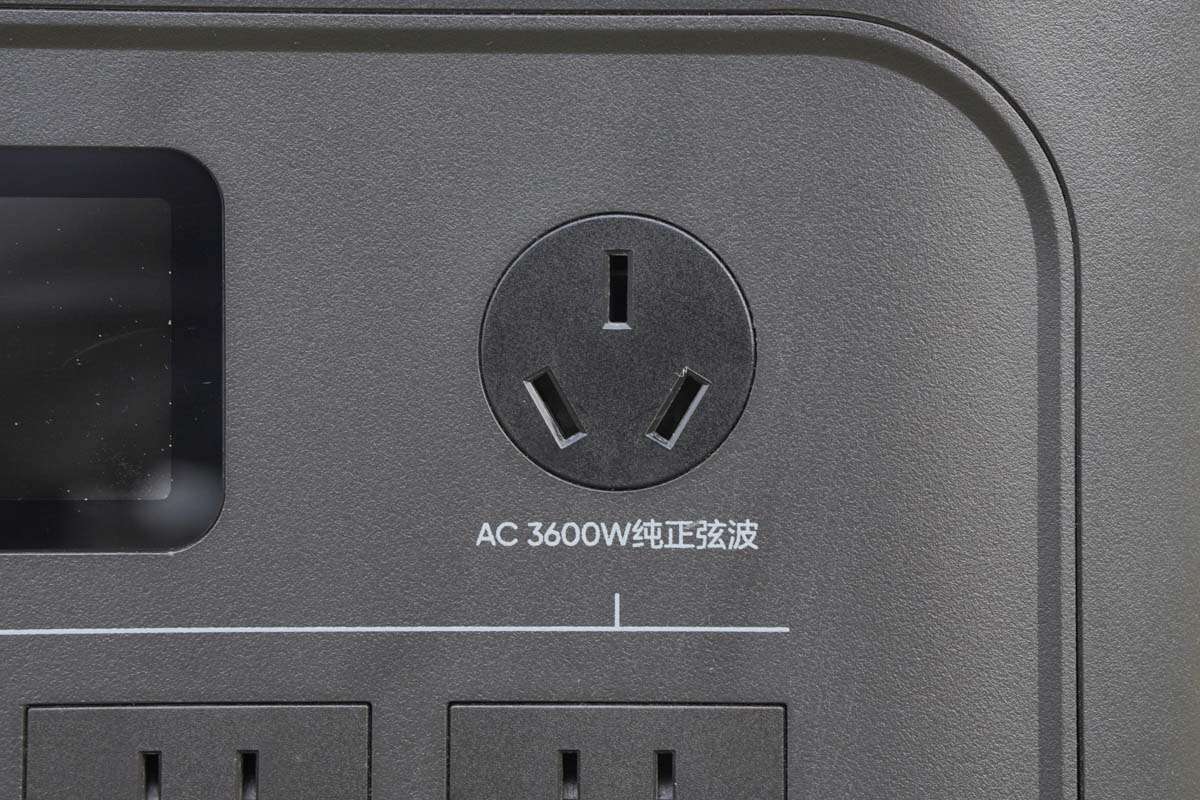

LCD显示屏右侧为 AC 3600W 纯正弦波 16A插座,可直接接入空调、工业电动工具等大功率电器,免去携带额外的接口转换器。

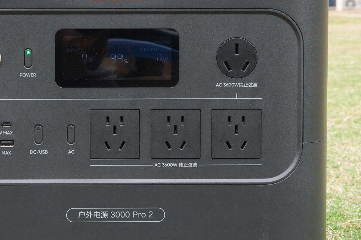

下方为三组五口AC强电接口,均为国标接口,内部设有安全防护门;接口下方标注最高AC 3600W 纯正弦波输出,并且左侧配有独立开关按钮,让户外用电更安全。
最后是USB端口配置,也同样拥有独立开关按钮;配置两个USB-A接口,支持最高18W输出功率;两个USB-C接口,支持最高 100W PD输出,能为手机、笔记本电脑以及相机等数码设备直接供电,免去携带额外的充电适配器。

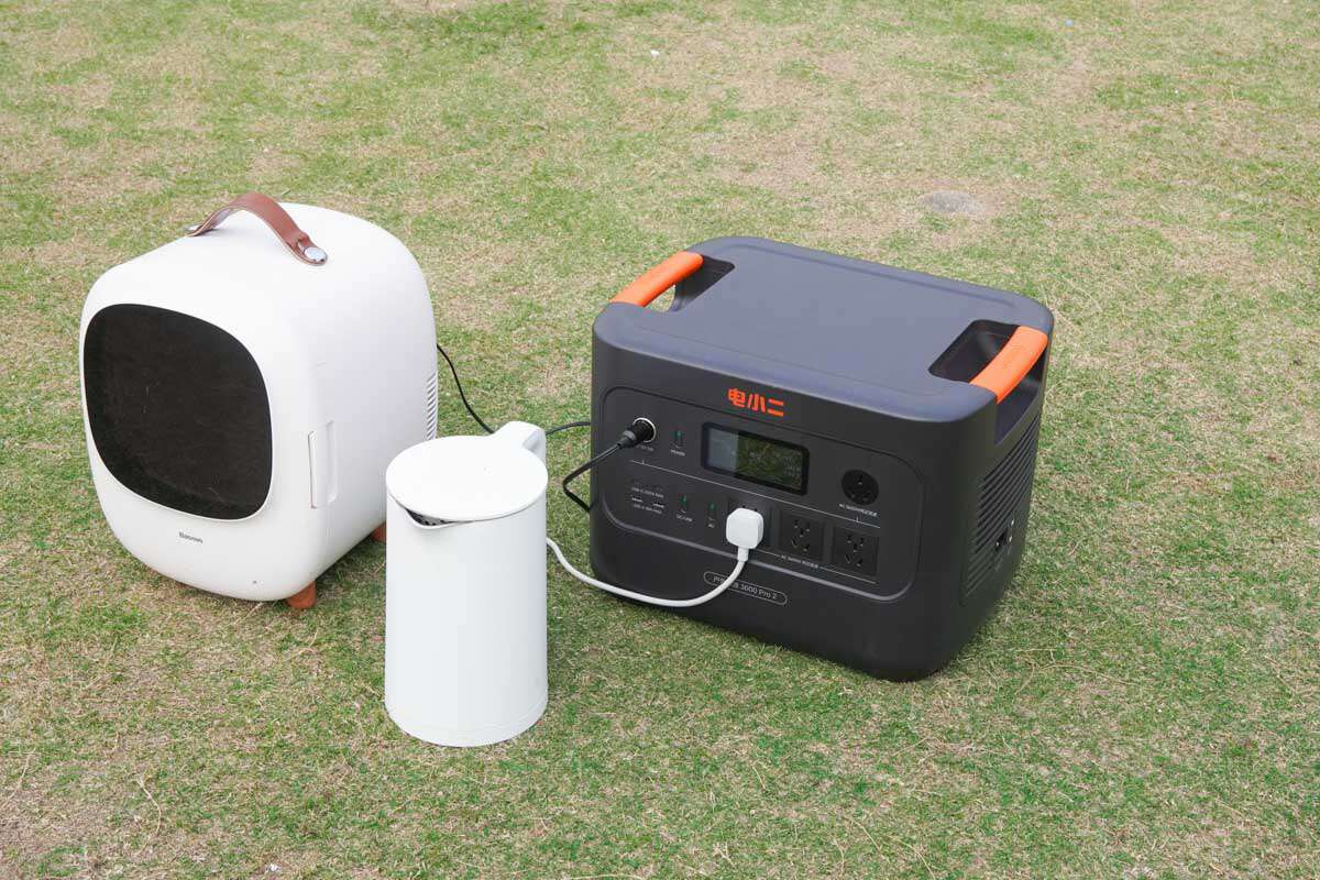

而对于户外出行来讲,在路上停下休息的时候,难免需要用到比如电磁炉、烧水壶、车载冰箱等额定功率比较大电器。

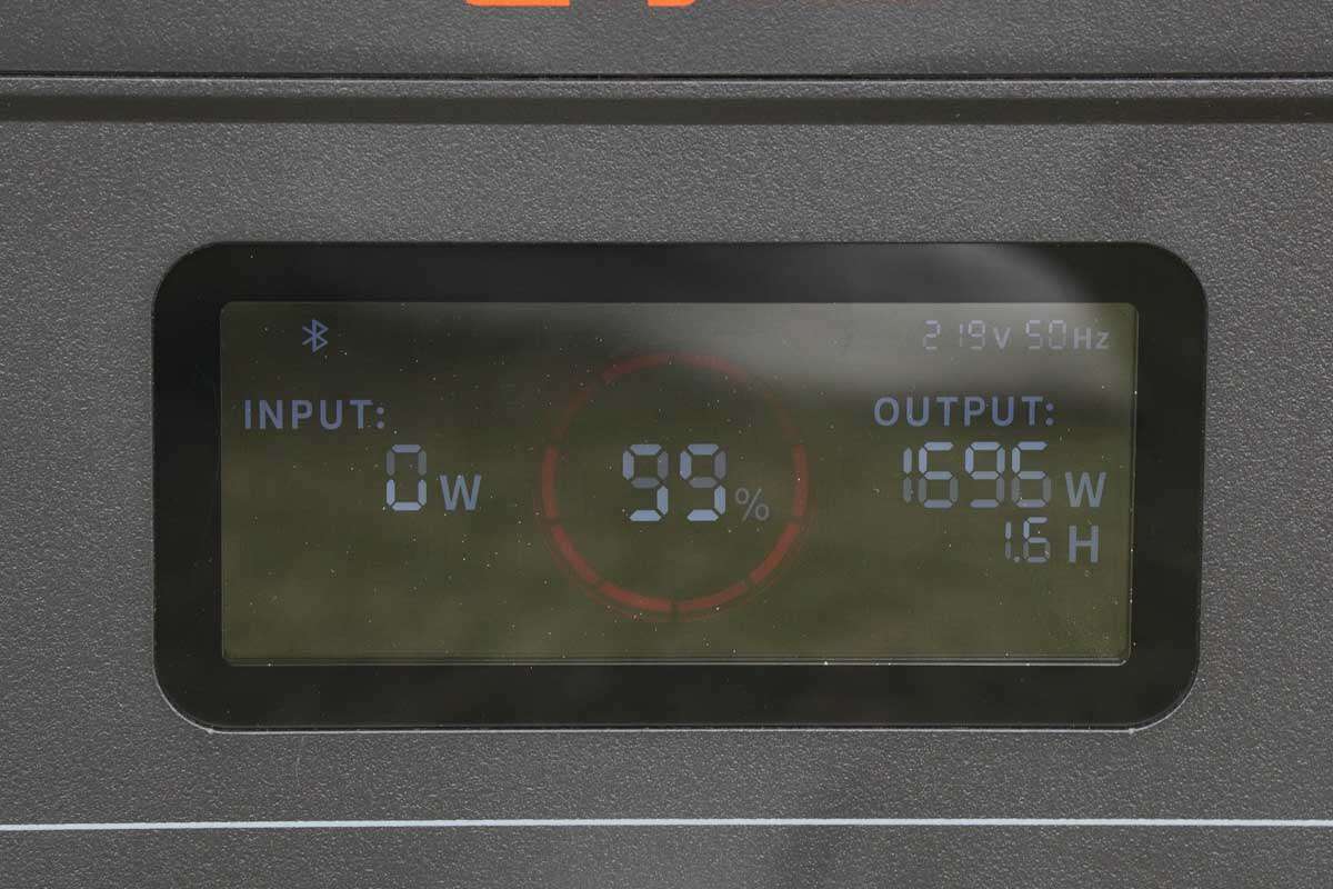

使用电小二户外电源3000 Pro 2为烧水壶进行供电,实测峰值功率能达到1696W左右,可以连续使用约1.6小时。
使用车充端口,可对车载冰箱等车载用电配件进行供电,数显屏幕显示功率达到小冰箱的最大额定功率53W,可以连续保温约96h或冷冻约42h,完全可满足夏日炎炎的户外清凉生活。
使用电小二户外电源3000 Pro 2同时为车载冰箱、电烧水壶进行供电,实测峰值功率能达到1749W左右。

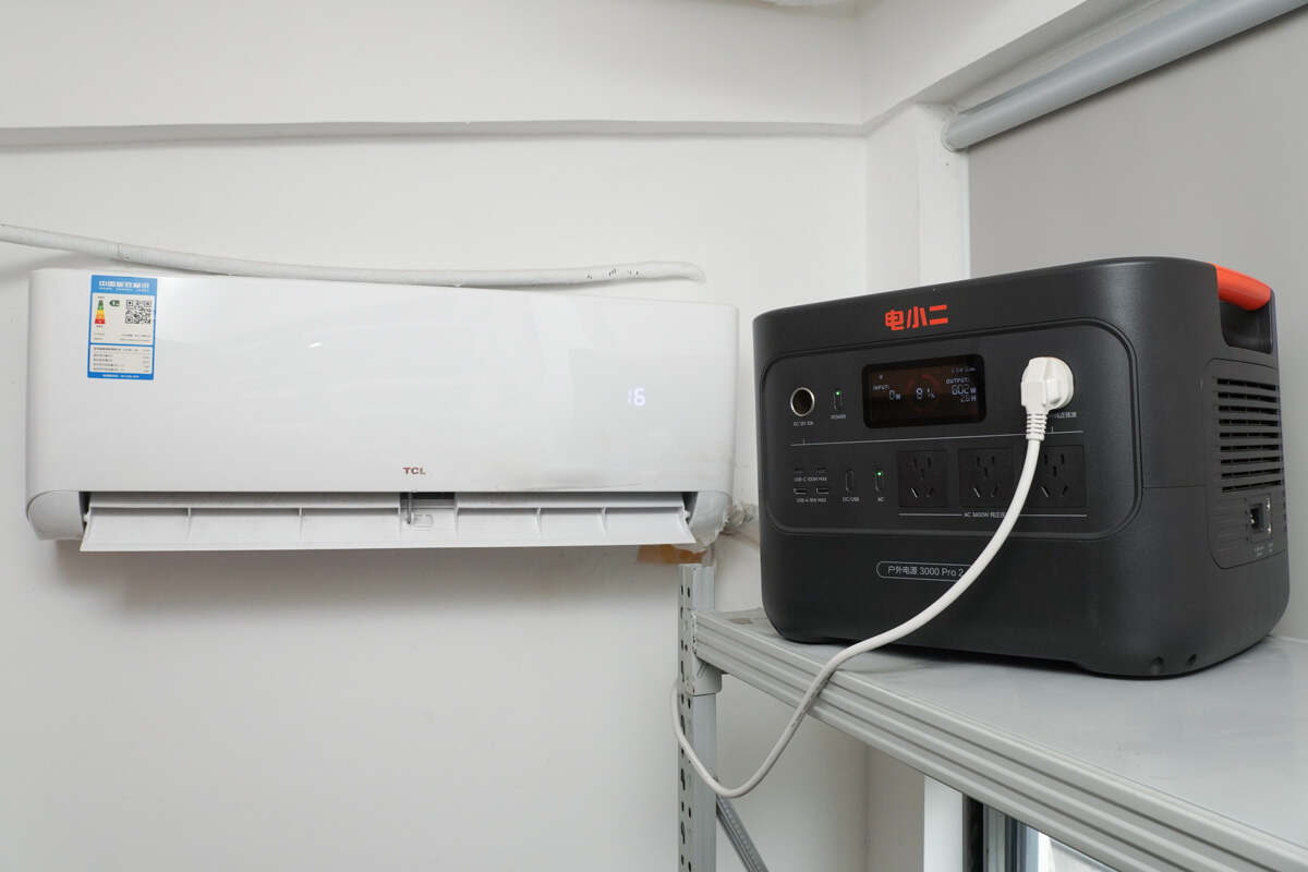

同时,电小二户外电源3000 Pro2配备了16A大功率强电插口,可直接带动家用空调。
通过数显屏可以看到,实时功耗为 1051W,预计可用时间约 2.2小时。

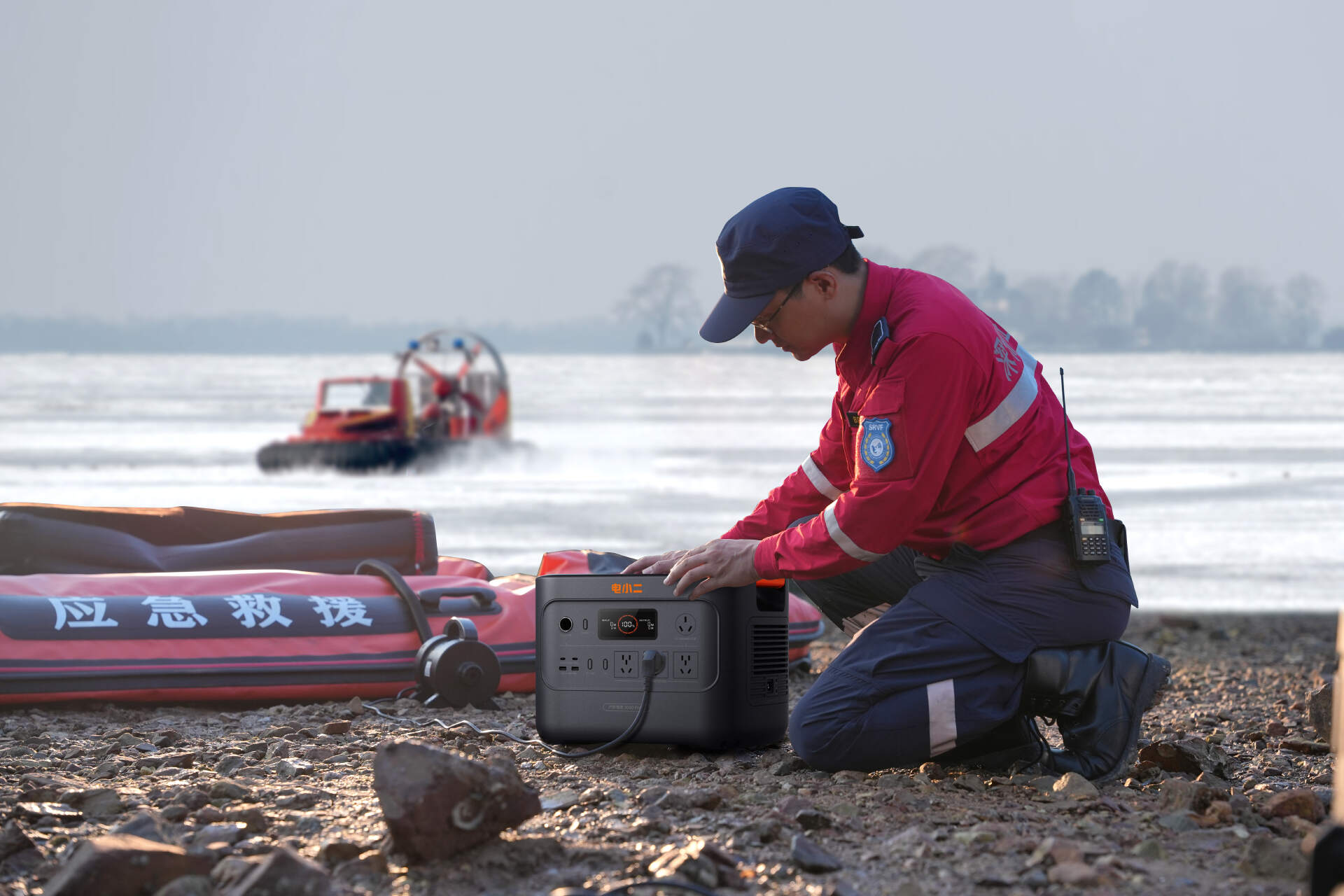

同时,轻巧的机身在应急救援的场景同样能凸显优势,可使用电动打气泵为充气船充气,三组AC强电端口以及16A 大功率端口也能为其他救援工具提供强有力的电力支撑。

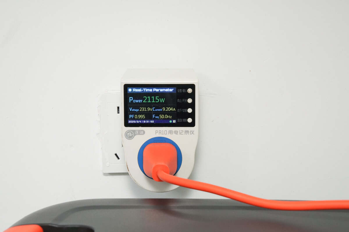

在闪充模式下, 实测电小二户外电源3000 Pro 2从插座上取电时,使用大功率三脚电源线直接连接插座与户外电源上的AC输入接口,充电功率可达到2115W左右。
来看看电小二户外电源3000 Pro2 快充模式下充电表现。
使用原装AC电源线连接插座和户外电源的AC输入接口,为户外电源自充电的测试数据,将充电数据绘制成折线图,可以看出使用原装大功率充电线为户外电源充电50%耗时40分钟,充电80%耗时1小时04分钟,完全充满则需要1小时20分钟,符合官方宣称的108分钟充满。

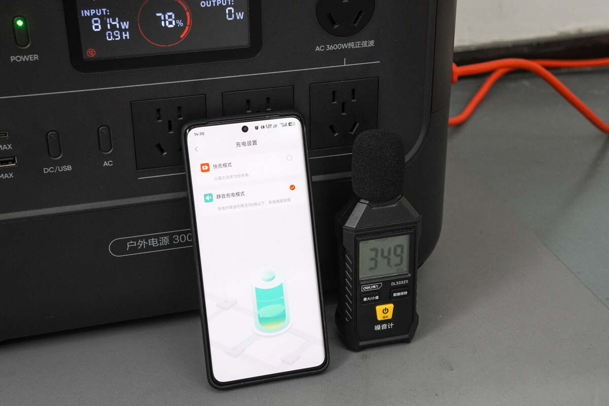

静音充电模式
将电小二户外电源3000 Pro 2 连接APP后打开“静音充电模式”,对电池提供更佳保护的同时也让充电静音无感。
实测开启“静音充电模式”下,噪音计紧挨着户外电源测得噪音为34.9dB,在距离户外电源1米处,更是能达到27dB的噪音表现,比图书馆的50dB更低,不会打扰到晚上睡眠休息。

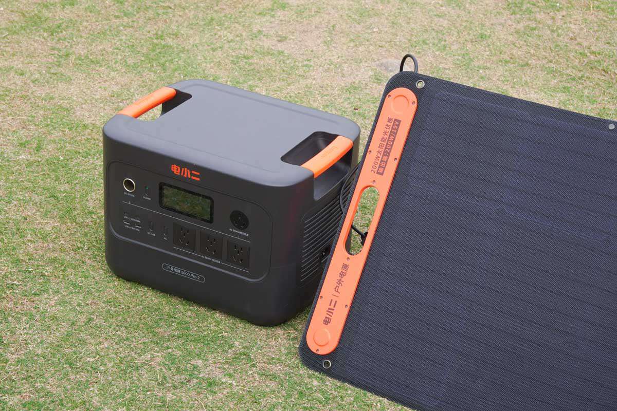

电小二秉承绿色能源理念,在技术、性能、做工等方面升级再造,为全球消费者带来最前沿的便携、绿色、可持续的户外用电解决方案。3000Pro 2官称可搭配太阳能板,最高1000W输入仅需3.5小时即可充满。
这款太阳能电池板采用的 IBC电池正面无金属栅线电极,无栅线遮光,能最大限度吸收光能,拥有领先的高效太阳能电池技术,同等面积内能将更多的光转换为电能,光电转化效率高达25%,即在相同条件下能提供更高的输出功率,充电速度更快。

输出方面,电小二新一代安全快充户外电源3000 Pro 2搭载亿纬锂能车规级磷酸铁锂电芯,做到4000次完全充放电后电储量仍大于70%;同时支持3600W功率输出,在场景实测中,可以用220V AC输出端口,使用烧水壶、吹风机以及电磁炉,同时16A 输出端口可为家用空调供电,实测让空调以16度最大风量负载,功率为1051W,可用2.2小时。
