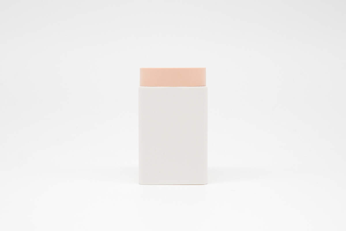

OPPO 100W 小方瓶超级闪充氮化镓充电器整体造型酷似一个“小方瓶”,表面印有“OPPO”、“100W GaN”标识,外壳材质为耐高温阻燃 PC,配备 1 个 USB-C 口。得益于氮化镓技术加持,体积相比以往自家推出的充电器都要更加小巧,在业界同功率产品中达到超小体积。

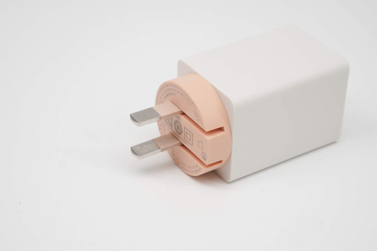

在充电器插脚方面,OPPO 100W 小方瓶超级闪充氮化镓充电器为可折叠插脚设计,同时插头还加入了橙色的绝缘护套,安全性大幅提升。
这也是目前市面上首批符合新国标 GB1002-2024《家用和类似用途单相插头插座型式、基本参数和尺寸》标准,在插头插销处加绝缘护套的充电器。

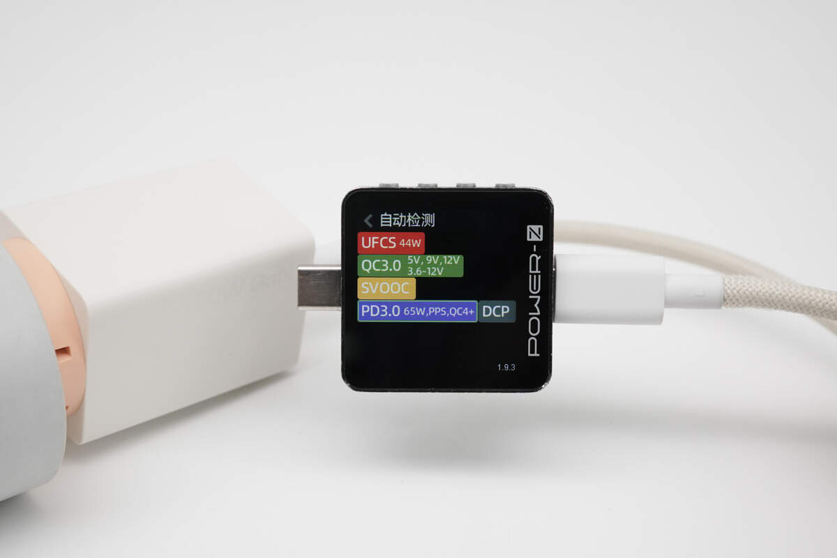

在具体的充电协议方面,使用 POWER-Z KM003C 测得充电器除了支持 100W SUPERVOOC 超级闪充外,还支持 UFCS、QC3.0、QC4+、PD3.0、DCP 和 PPS 协议。其中 UFCS 融合快充协议最高支持 44W,PD3.0 最高为 65W,PPS 为 5-11V 5A。
