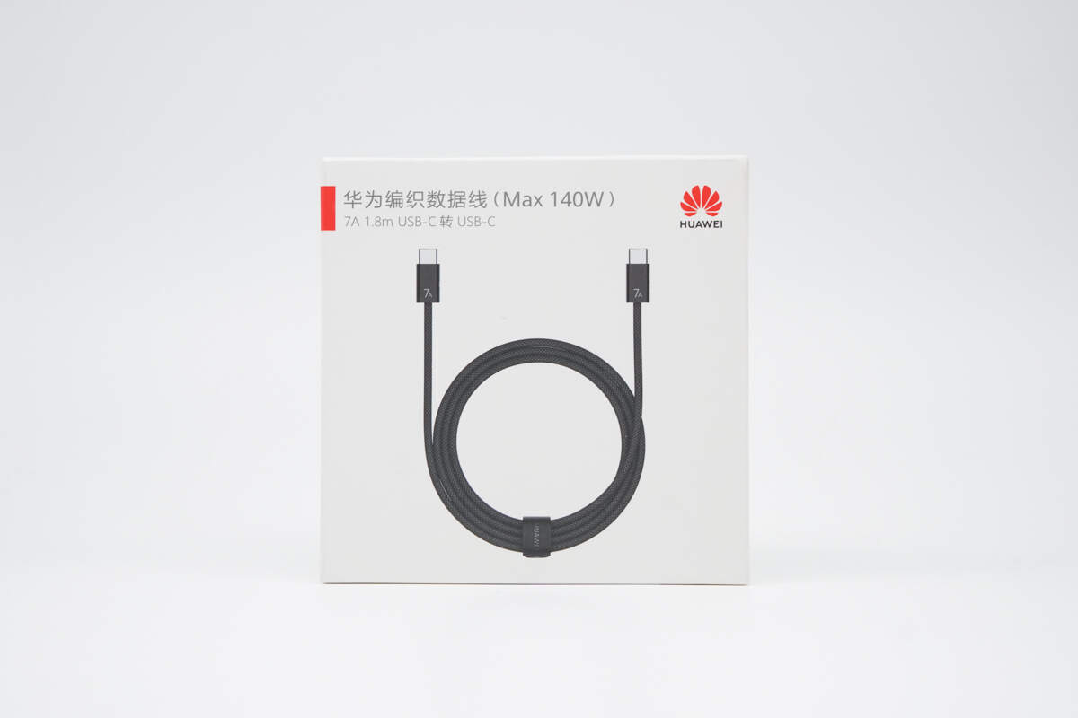

华为编织数据线(Max 140W)外包装采用简约白盒,正面印有线材的三维外观图、产品名称“华为编织数据线(Max 140W)”,右上角则为华为品牌LOGO。
包装盒背面印有“更耐用、疾速冲、多兼容、易收纳、安心用”等产品特色,以及产品规格信息:

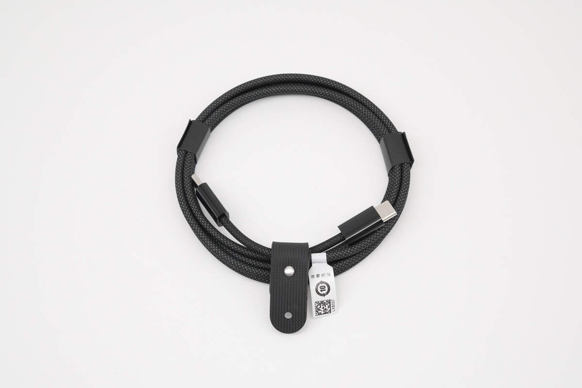

打开包装,除了线材本体外附高密度硅胶卡扣收纳带和产品手册。
华为编织数据线(Max 140W)本体为黑色编织设计,线身为卡纸固定。

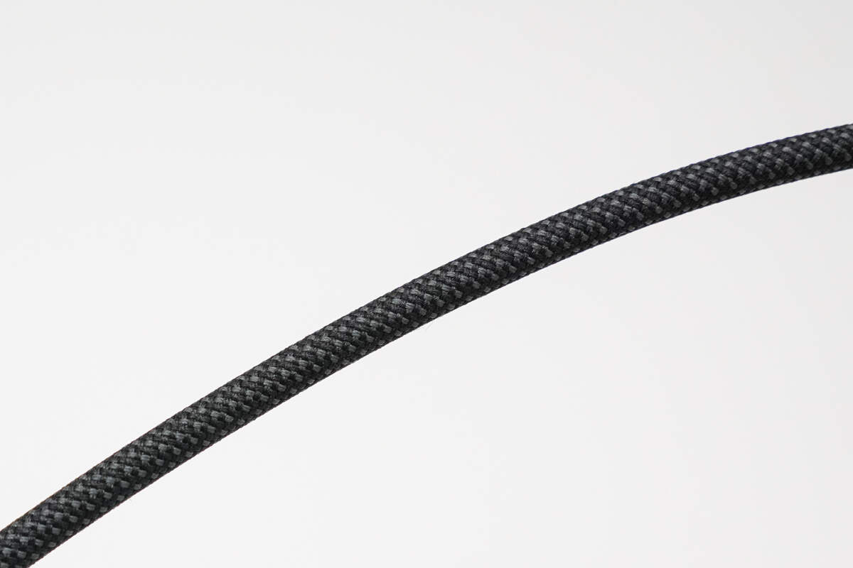

高强度编织线身
华为编织数据线(Max 140W)线身采用防火材质,防火等级为VW-1,同时采用高强度编织工艺,甄选定制纱线,不易变形脱色,手感细腻 舒适,久用不易毛躁,抗弯折能力更强 ,无惧拉扯,柔韧耐用。

附赠高密度硅胶卡扣收纳带材质与表带材质一样柔软且具亲肤,跟千篇一律的普通魔术贴绑带相比,细节处尽显精湛工艺,严选材料防磨损、耐腐蚀,为产品的高端质感加分,同时卡扣式设计,线缆收纳更便捷。

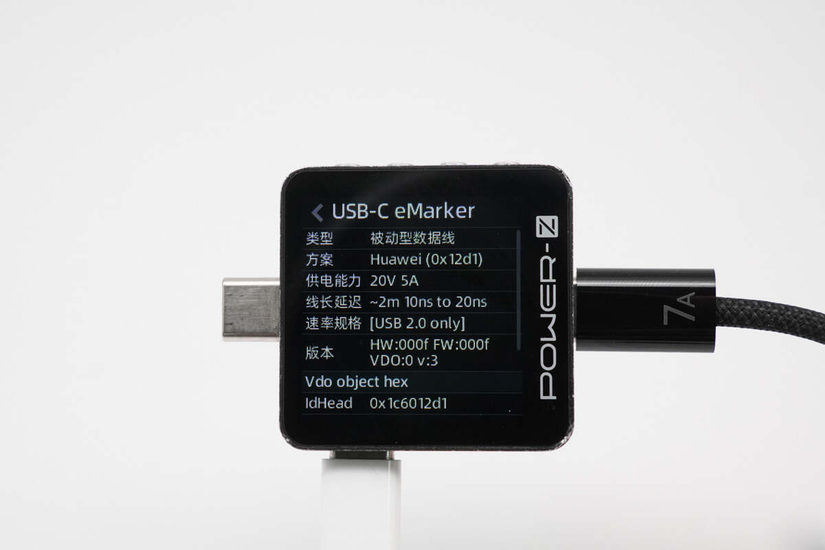

通过 POWER-Z KM003C 测试仪读取华为编织数据线(Max 140W),线材E-Marker芯片信息显示方案为:Huawei(0x12d1),该线材支持USB2.0 480Mbps数据传输能力。由于Power-Z能读取的是PD协议,线材实际私有协议支持20V7A。

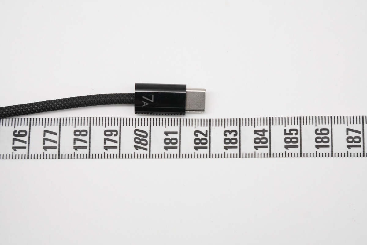

华为编织数据线(Max 140W)长度约为182cm。

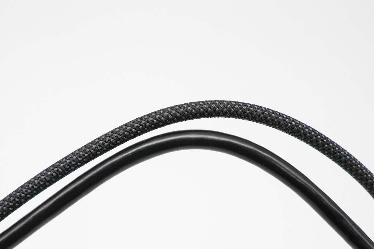

华为编织数据线(Max 140W)线身直径约为3.60mm,这款数据线不仅能通过7A大电流,并且相较于市面上5A线材更为纤细,十分难得。
