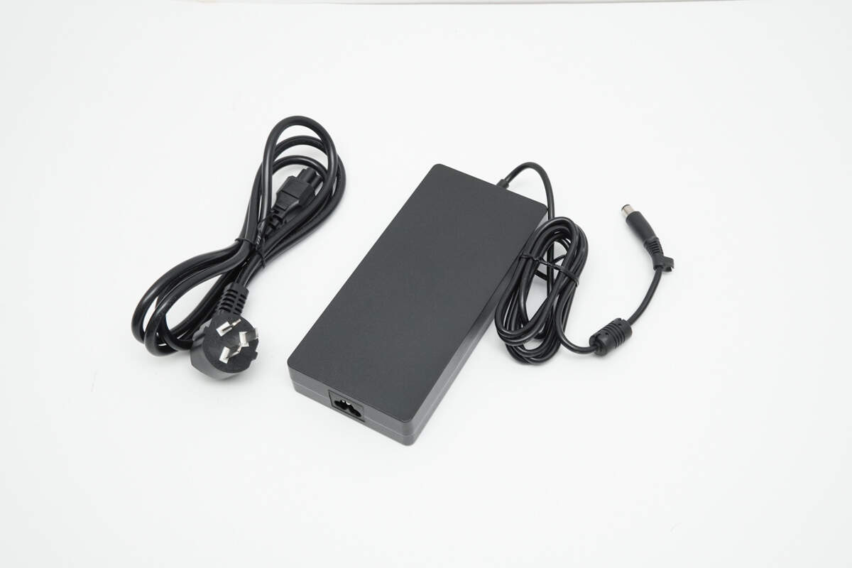

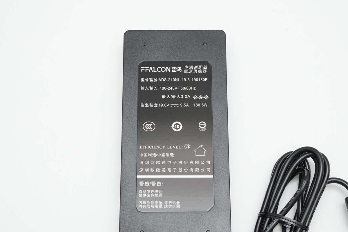

附赠电源适配器参数特写,
型号:ADS-210NL-19-3 190180E
输入:100-240V~50/60Hz 最大3.0A
输出:19.0V ⎓ 9.5A 180.5W
深圳欧陆通电子股份有限公司
深圳欧陸通電子股份有限公司
采用外置电源供电方案,附赠电源线为梅花三角插座,连接适配器后给屏幕供电。

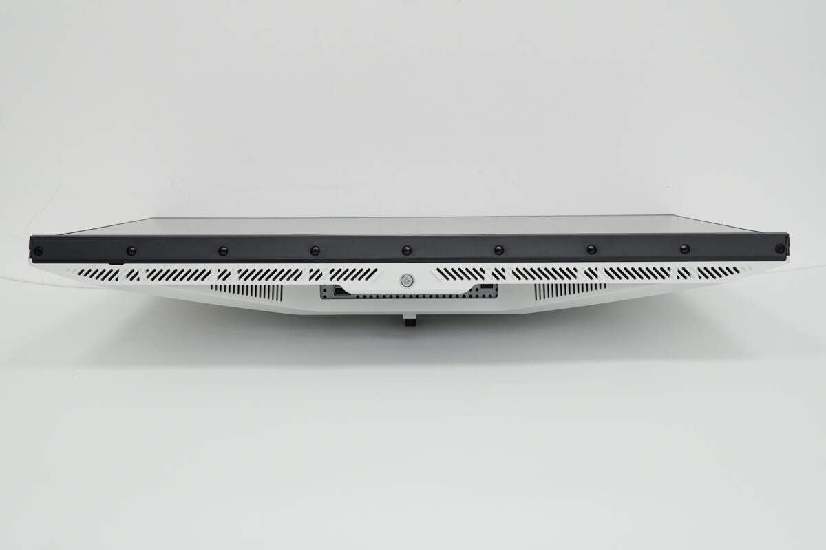

显示器底部做了大面积散热格栅,保证27英寸屏幕的散热问题。
边框部分采用多颗十字螺丝固定。

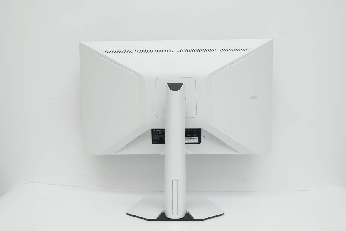

FFALCON 雷鸟 U6 4K显示器背部设计简约,端口方向朝下,优点是线材不易长时间折损。

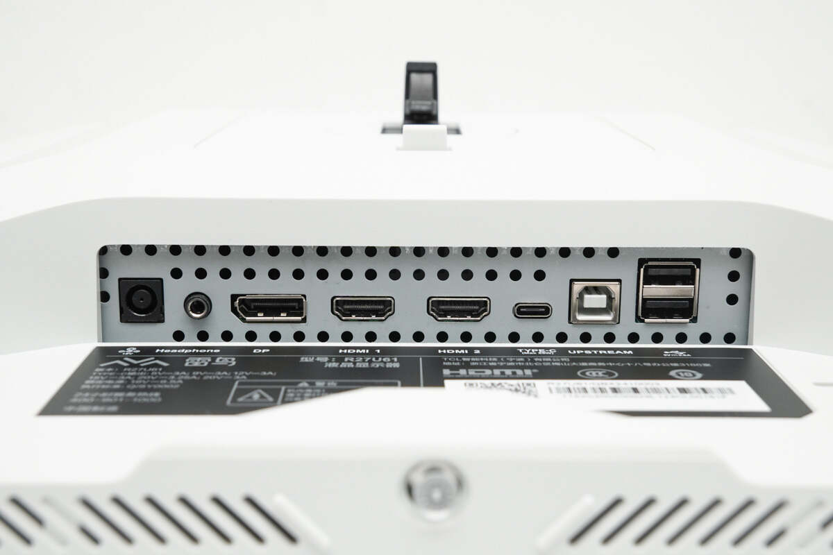

端口配置
丰富的接口配置,就决定了后期拓展需不需要额外的拓展坞。
FFALCON 雷鸟 U6 4K显示器丰富接口,支持多种设备接入,从左到右分别为电源接口;Headphone;DP;HDMI 1 ;HDMI 2;Type-C 65W;UPSTREAM;USB-A 。

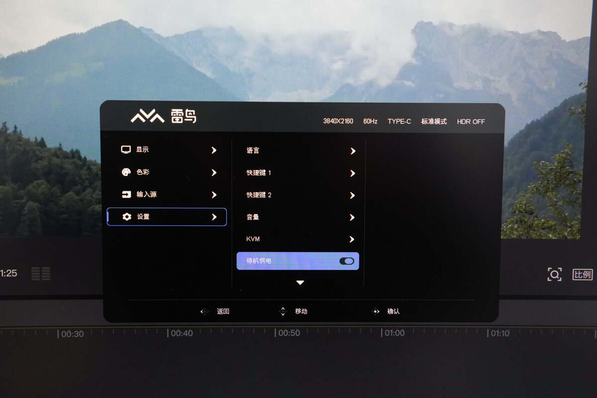

其中Type-C 支持65W输出可以支持手机、笔记本电脑、掌机等设备供电,并且在设置中可设置待机供电。

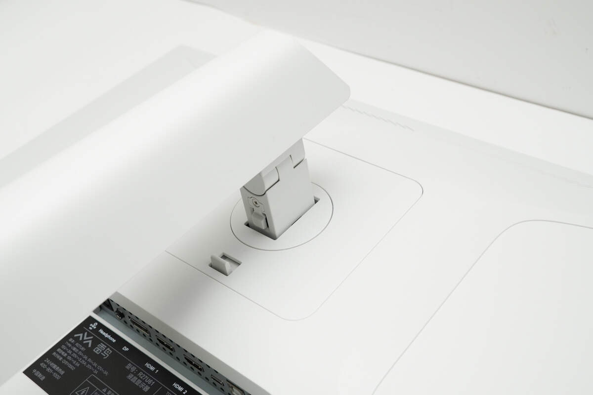

显示器支架的设计更是贴心,不仅支持上下移动、左右摆动与前后倾斜,且阻尼感恰到好处,安装过程简单轻松。此外,支架还能实现 90° 垂直旋转,轻松切换至竖屏模式,满足用户多样化的使用需求。

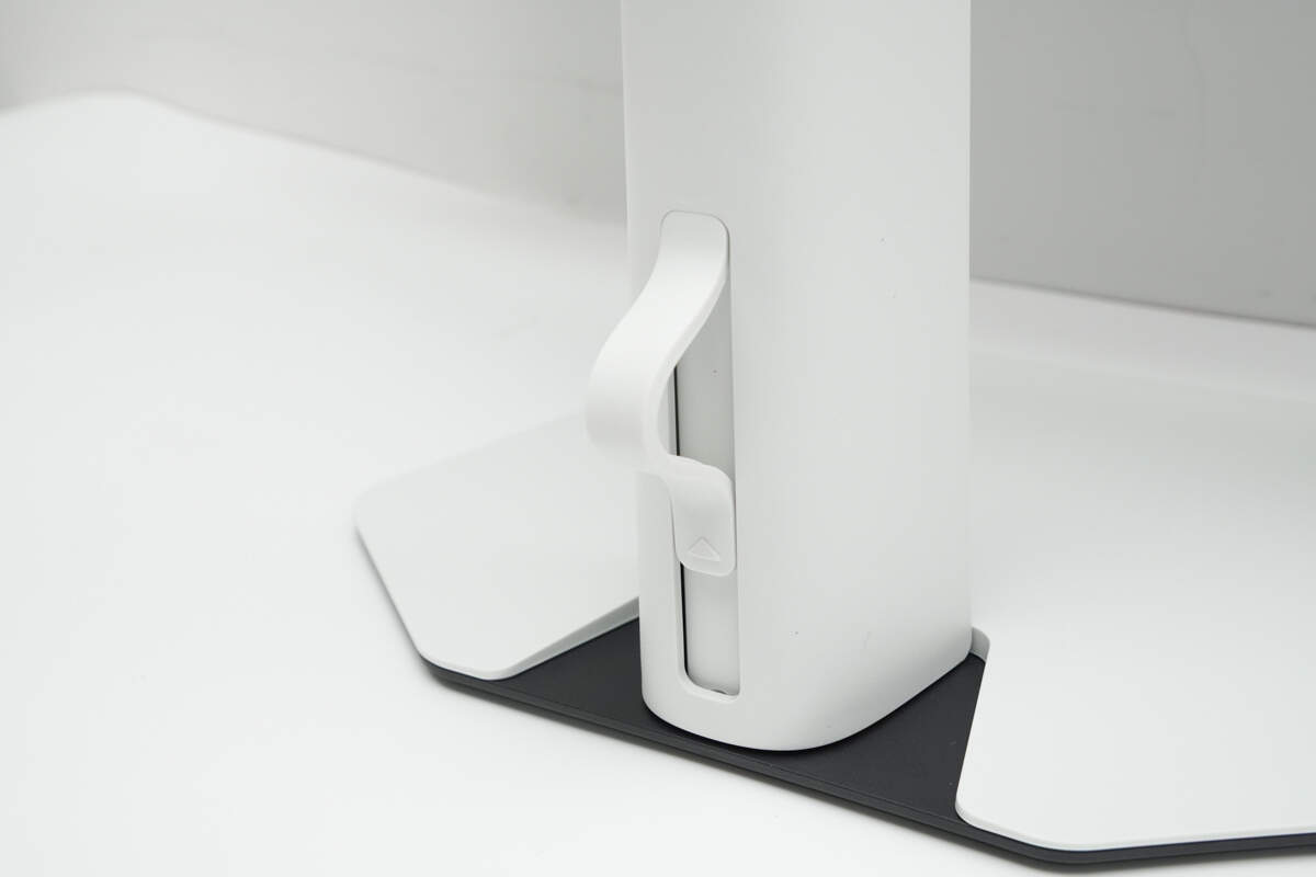

显示器背面支架处采用快拆式结构,底部有滑动快拆拨杆。并且拆开后盖可安装100*100规格挂装孔距。
FFALCON 雷鸟 U6 4K显示器支持-5~15度的俯仰调节;125mm的垂直升降;+-20度的水平旋转,以及-90~+90度的垂直旋转,升降旋转支架怎么舒服怎么调。
显示器背部采用“风之翼”极简设计语言,整体采用流线型设计,配合科技白,完美融入办公场景,同时支架支持俯仰、升降和旋转。
支架底部设有滑动理线槽,可方便用户收纳桌面线缆,这点设计非常细节。

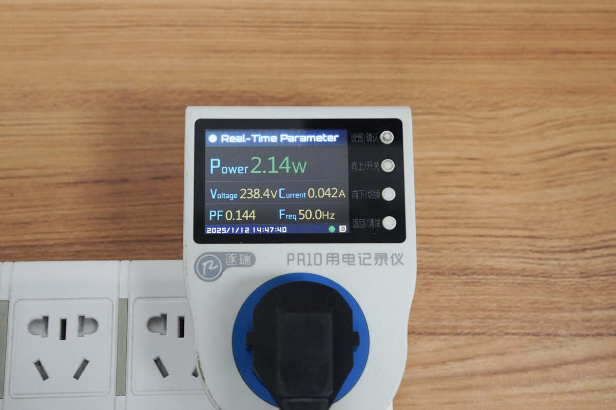

待机功耗
待机一般就是屏幕关闭睡眠状态了,但待机功率也是需要测试,毕竟省电就是省钱。
将显示器电源插在功率计上,测得显示器的待机功耗约为2.14W。

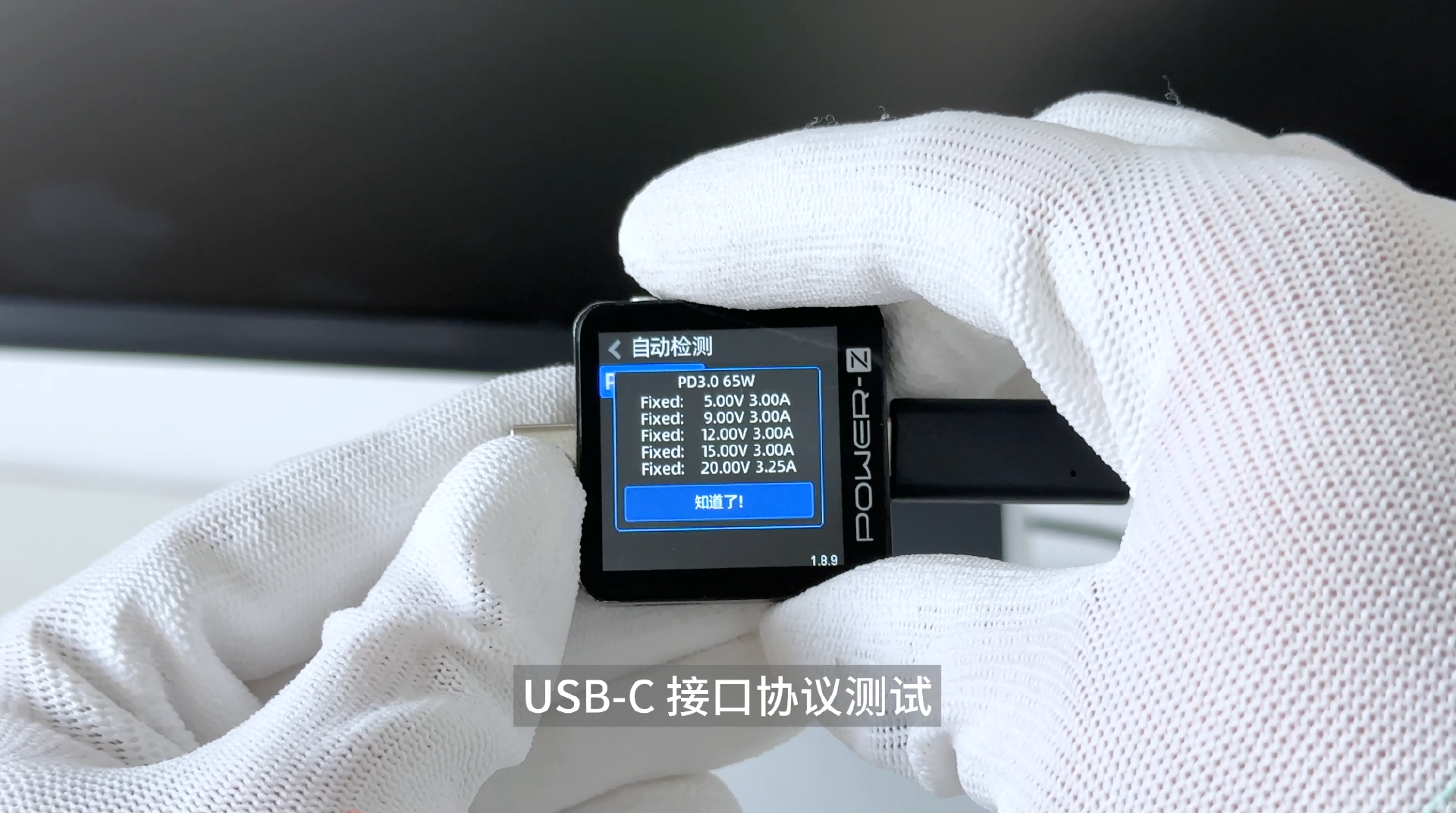

USB-C接口协议测试

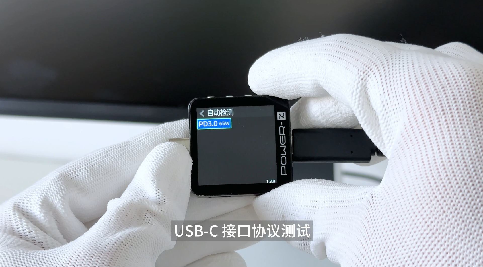

既然要测试“一线通”功能,那么其USB-C接口的供电输出能力自然也是测试的一项,让我们看看其供电能力如何,支持哪些快充协议。
使用POWER-Z KM003C测试仪测试该显示器USB-C接口,实测支持PD3.0充电协议。
POD报文显示,USB-C端口支持5V3A、9V3A 、12V3A、15V3A、20V3.25A五组固定电压档位。

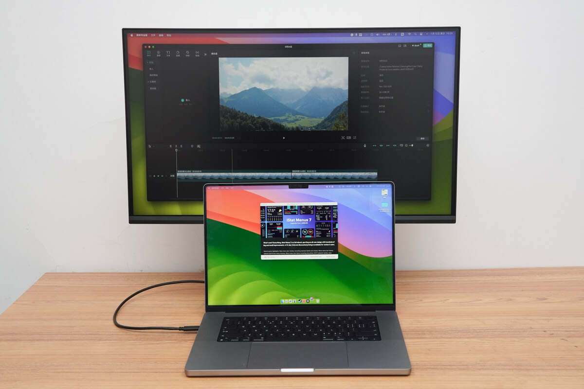

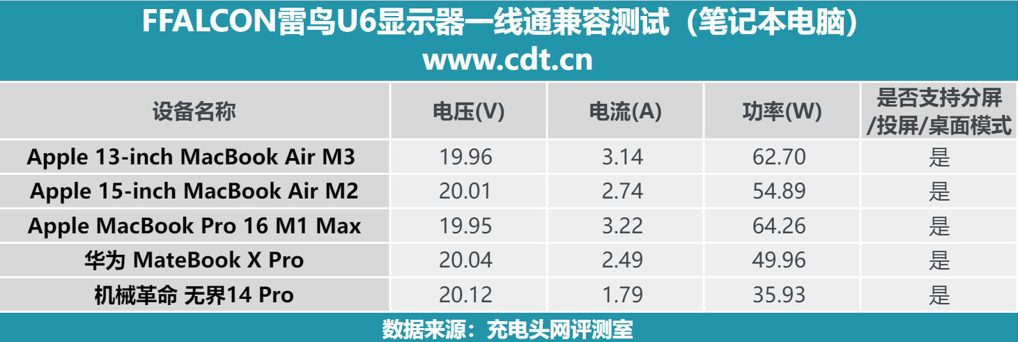

笔记本电脑

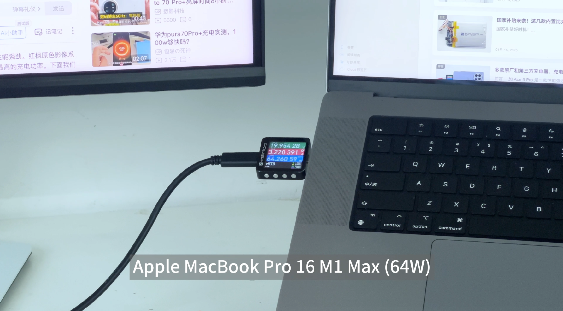

实测苹果MacBook Pro 16 M1 Max支持分屏/投屏功能。
使用POWER-Z KM003C读取功率,为19.95V 3.22A 64.26W。
将其余测试数据汇总至表格,可以看出该显示器USB-C接口在对笔记本充电时,充电兼容性表现优秀,握手20V电压档位;同时均支持分屏、投屏功能。

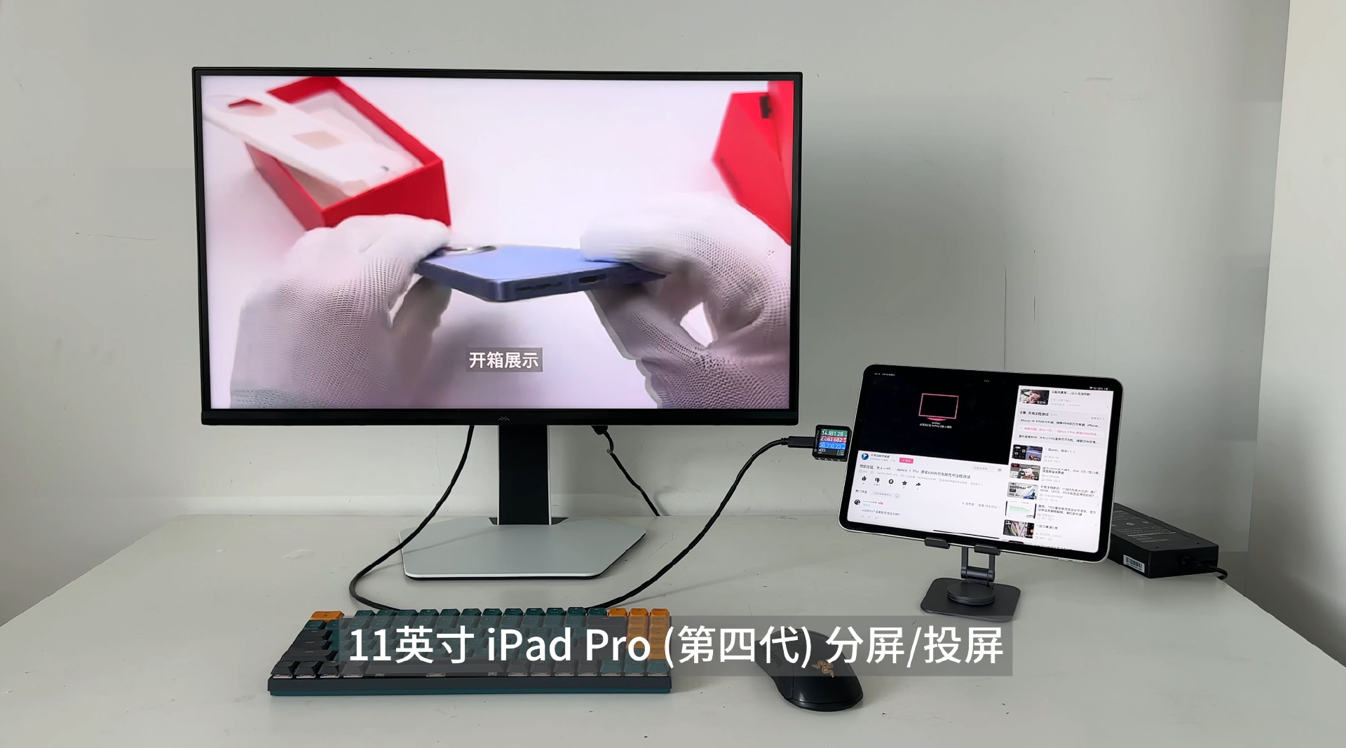

平板电脑
实测11英寸 iPad Pro(第四代)支持分屏/投屏功能。
使用POWER-Z KM003C读取功率,为14.88V 2.09A 31.09W。
将其余测试数据汇总至表格,显示器USB-C为平板充电时,均能充电,受制于设备所支持的协议问题,功率在11-31W之间,同时均支持分屏、投屏功能。

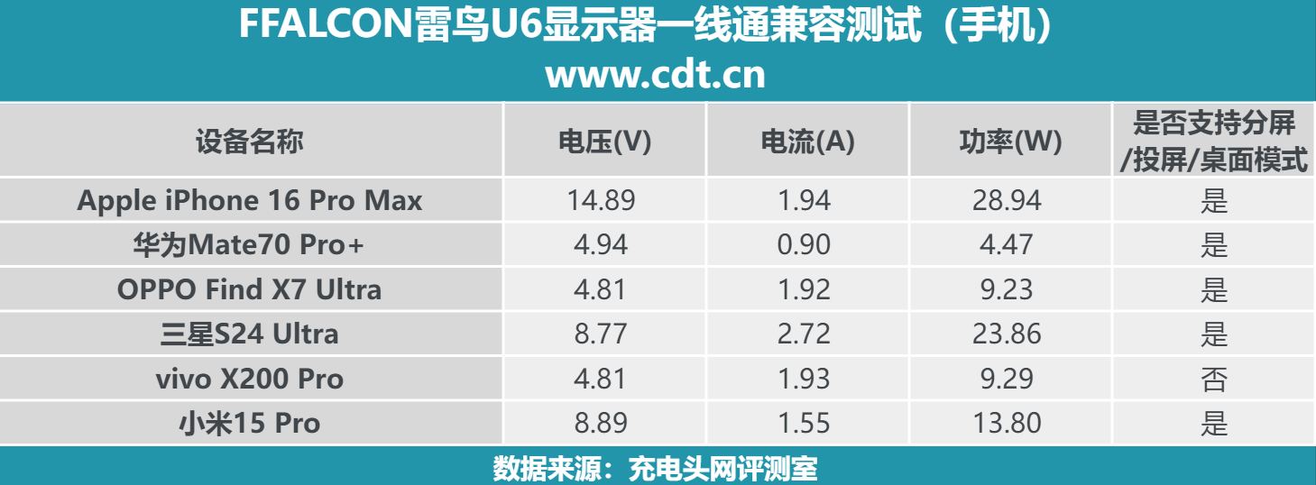

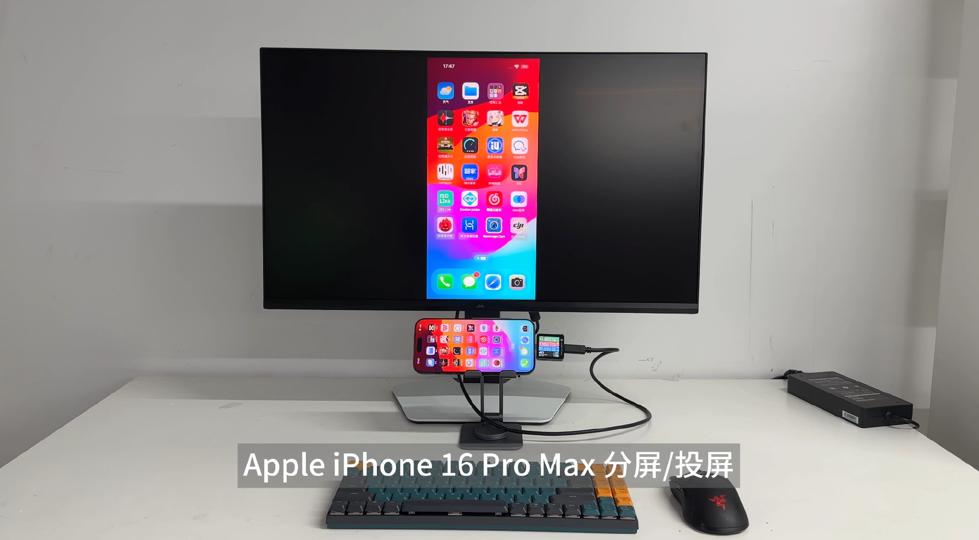

手机
实测Apple iPhone 16 Pro Max支持分屏/投屏功能。
使用POWER-Z KM003C读取功率,为14.89V 1.94A 28.94W。
将测试数据汇总至表格,可以看出该显示器USB-C接口在对手机充电时,均能充电,但受制于设备所支持的协议,功率在4-29W之间;另外除了vivo X200 Pro以外所测的手机均能实现分屏、投屏功能。

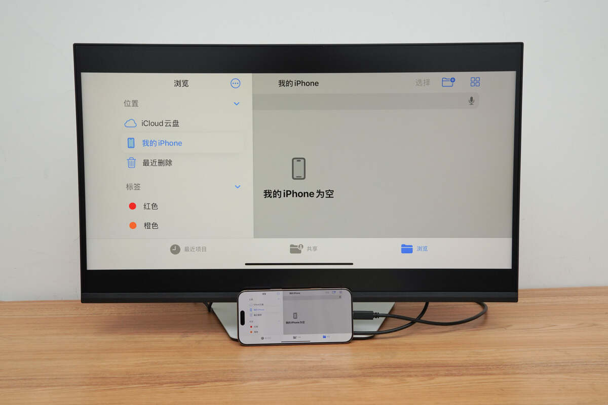

数据传输
经实测,显示器的USB-C端口也支持数据传输,上图将手机连接到显示器背面的USB-C端口,在电脑端成功读取到了iPhone 16 Pro Max手机。
