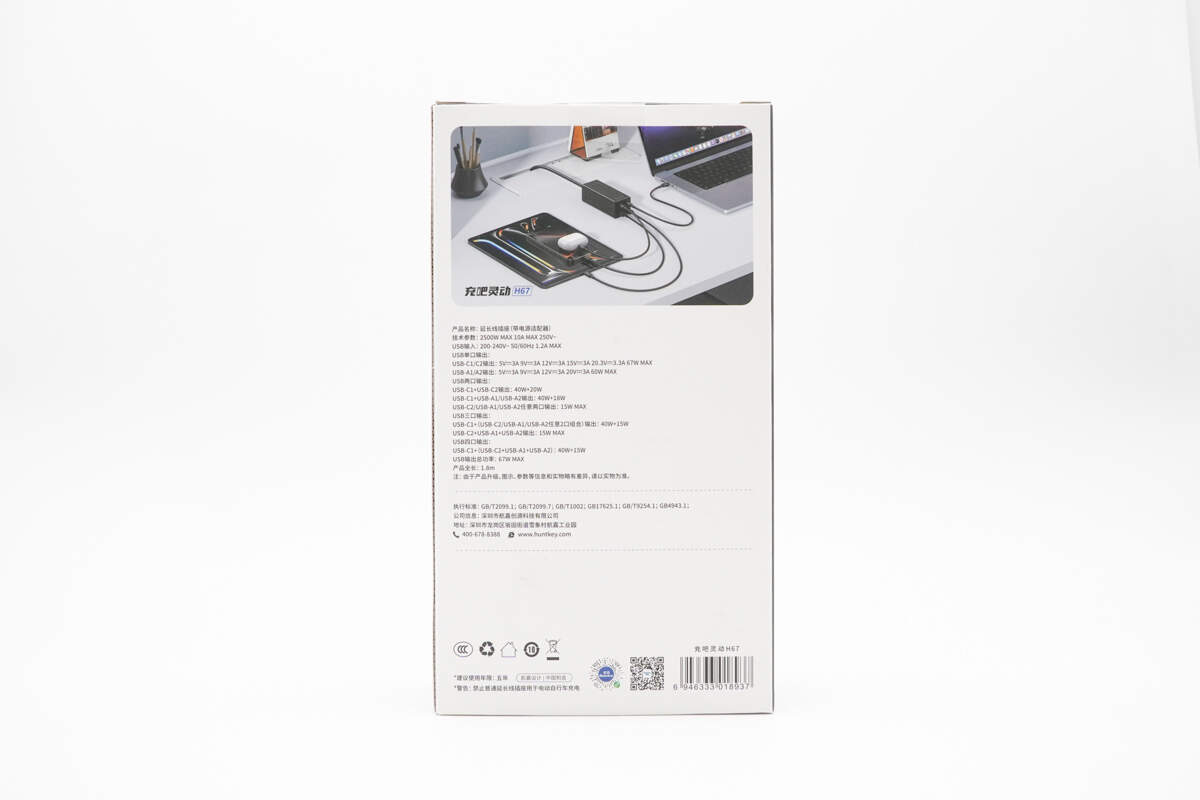

包装背面可以看到该产品的型号及参数,产品执行标准为GB/T2099.1;GB/T2099.7;GB/T1002;GB17625.1;GB/T9254.1;GB4943.1。

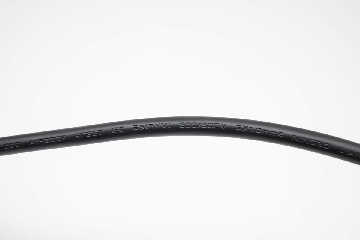

线身一侧印有规格“300/500V”“3x1.0mm²”。

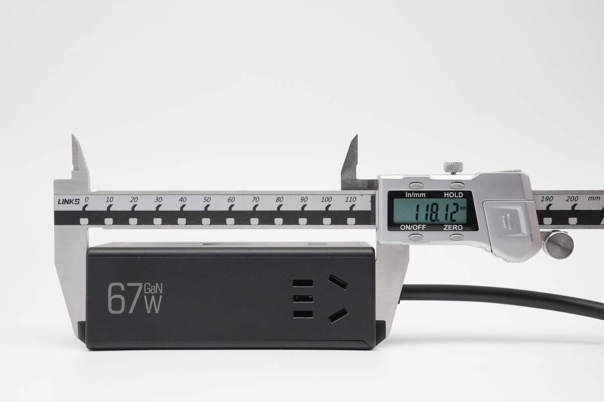

航嘉充吧灵动H67长度约为118.12mm。

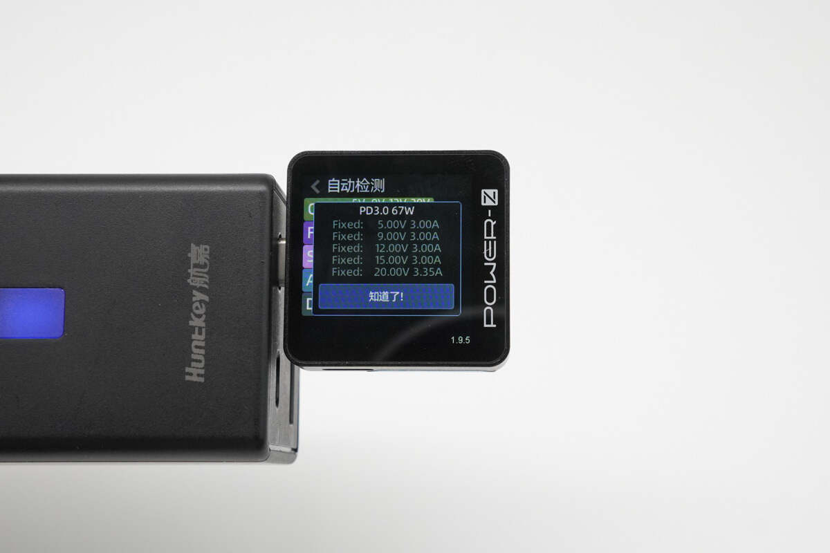

使用POWER-Z KM003C 读取USB-C1端口协议,实测支持QC3+、FCP、AFC、PD3.0、DCP、Apple 2.4A等充电协议。
PDO报文方面,USB-C1端口拥有5V3A、9V3A、12V3A、15V3A、20V3.35A五个档位。

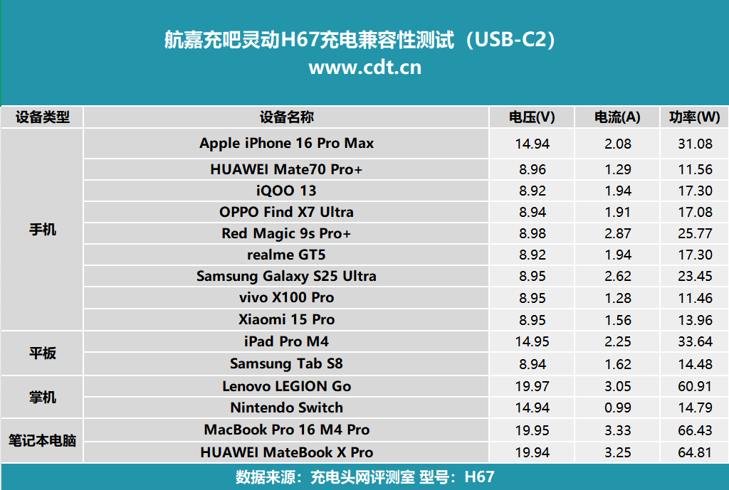

将测试数据汇总至表格,大部分手机都能握手9V电压档位,游戏机、平板、笔记本电脑基本握手15V和20V电压档位,输出电流在1-3.34A。

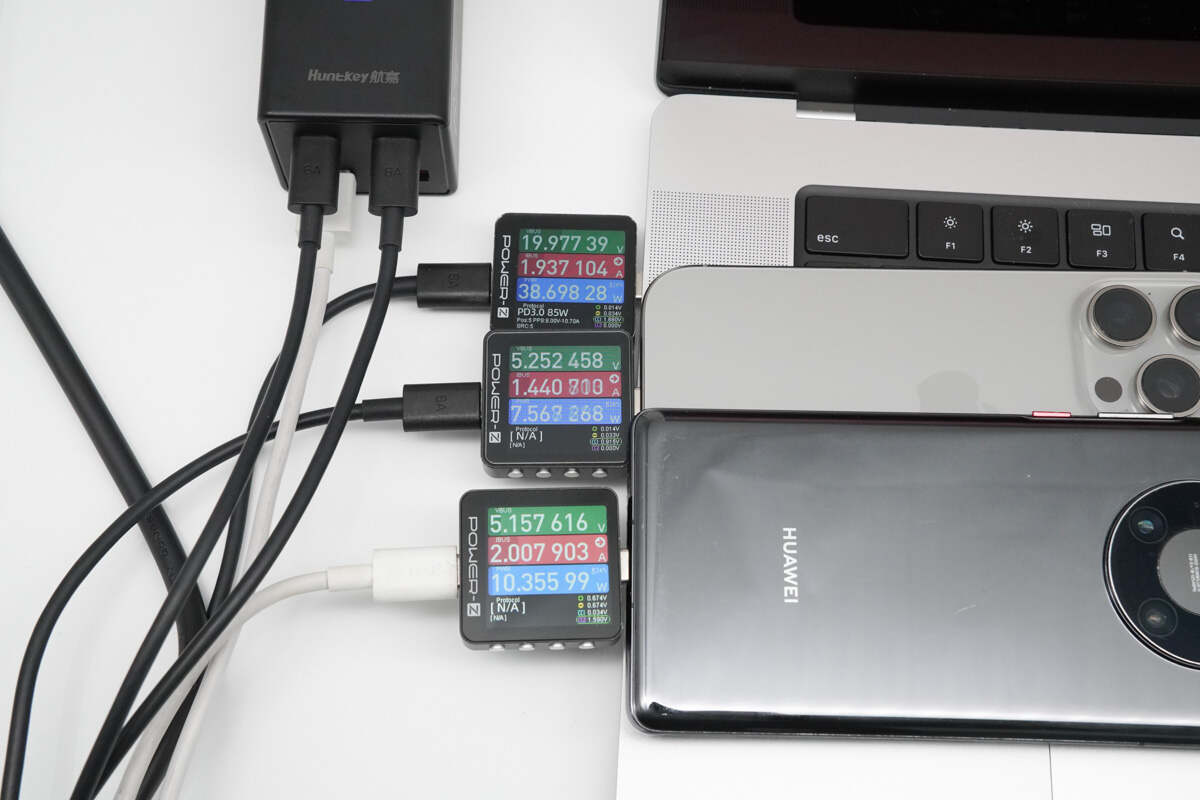

三口同时输出时,从上到下依次为:38.70W、7.57W、10.36W。
