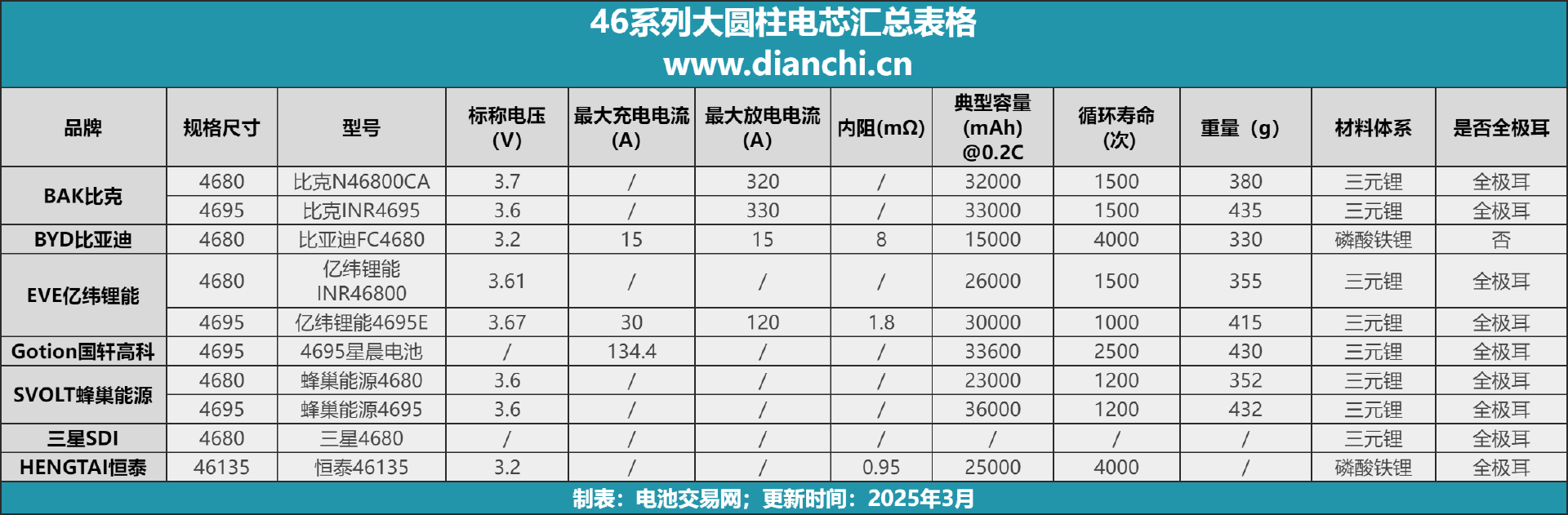

为了让大家直观了解到行业内46系列大圆柱电芯的产品生态,电池交易网网罗了市场上知名电池品牌7家,共计10款电芯,并将主要参数绘制成表格,方便大家对比、查阅。以下为详情:
46系列大圆柱电芯基本都是全极耳的高能量密度电芯,按照规格尺寸有4680、4695、46135三类电芯。容量区间在15000~36000mAh,最大放电电流达330A,循环寿命从1000到4000次不等。
限于篇幅和信息来源,电池交易网统计的46圆柱电芯难免有遗漏,欢迎大家留言讨论补充。下面为大家带来电芯的各项参数分析。分为电芯品牌、最大放电电流、额定容量、内阻、循环寿命五个维度。

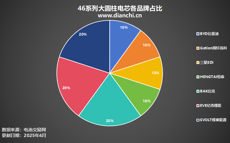

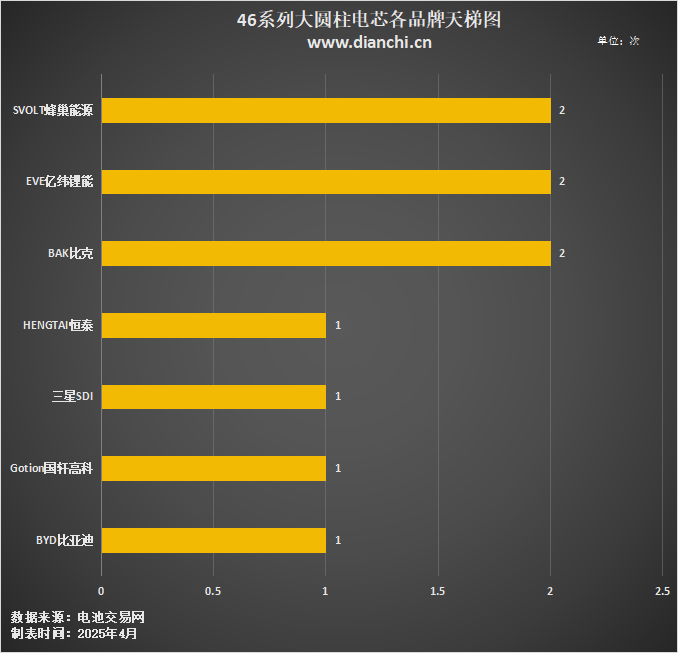

品牌占比分析
本次电池交易网统计收录的46圆柱电芯品牌中,蜂巢能源、亿纬锂能、比克占比20%,其余品牌占比均为10%。
从数量上看,蜂巢能源、亿纬锂能、比克都为2款,其他品牌都为1款。

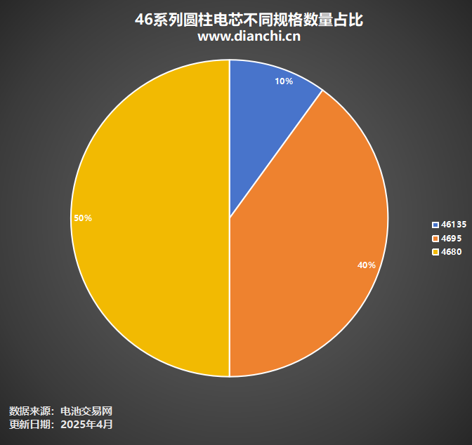

规格尺寸
46系列大圆柱电芯,目前主流的尺寸为4680和4695这个类型,当然还有46135等其他尺寸类型。
本次收录的46圆柱电芯以4680为主,占50%,4695占40%,46135占10%。这也反映出目前大圆柱的尺寸选择更偏向“身材比例更黄金”的4680和4695,未来随着应用场景的多元化发展,或许还会有更多大圆柱类型出来,我们拭目以待。
从数量上看,4680电芯5款,4695电芯4款,461351款。

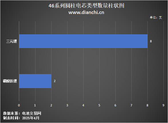

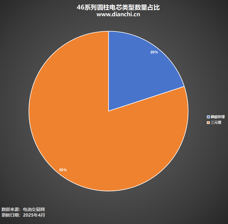

此处,电池交易网统计的46圆柱电芯,涉及磷酸铁锂、三元锂两个材料体系,其中三元锂占绝大多数,为80%。而磷酸铁锂为20%。
从数量上看,三元锂电芯8款,磷酸铁锂电芯2款。

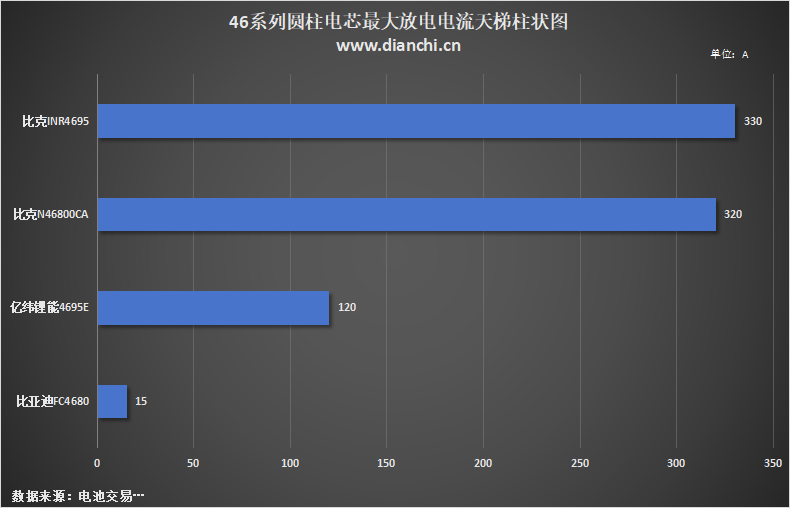

由于大圆柱电芯披露的最大脉冲电流信息很少,这里只有4款有数据,可以发现比克INR4695以330A大电流登顶,然后比克N46800CA以3200A排在第二,亿纬锂能4695E以120A排在第三,而唯一的非全极耳电芯比亚迪FC4680只有15A。

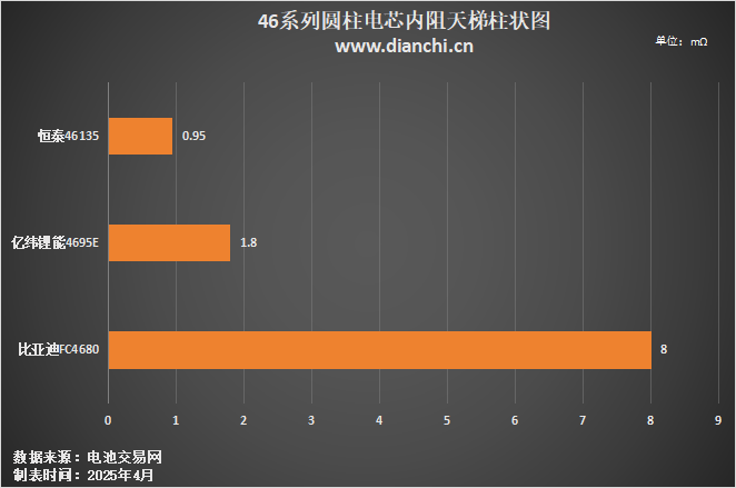

再来看这些46圆柱电芯的内阻水平,目前采集到3款电芯数据,恒泰46135内阻只有0.95mΩ,亿纬锂能4695E内阻1.8mΩ,比亚迪FC4680内阻8mΩ排在最后。

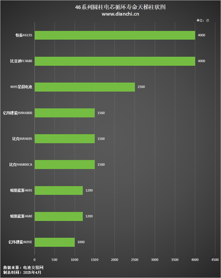

循环寿命分析

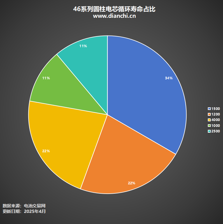

从46圆柱电芯的循环寿命占比来看,1500次占比最高,达34%。1200次和4000次以22%排在第二位,1000次和2500次占比11%。
最后来看46圆柱电芯的循环寿命天梯,排在头部的是恒泰46135和比亚迪FC4680各4000次,4695星晨电池循环寿命2500次排在第二梯队。其他电芯循环寿命都在2500次及以下。
