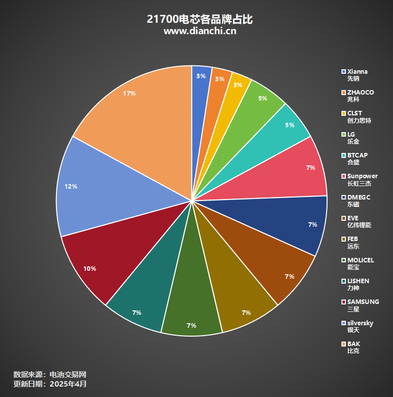

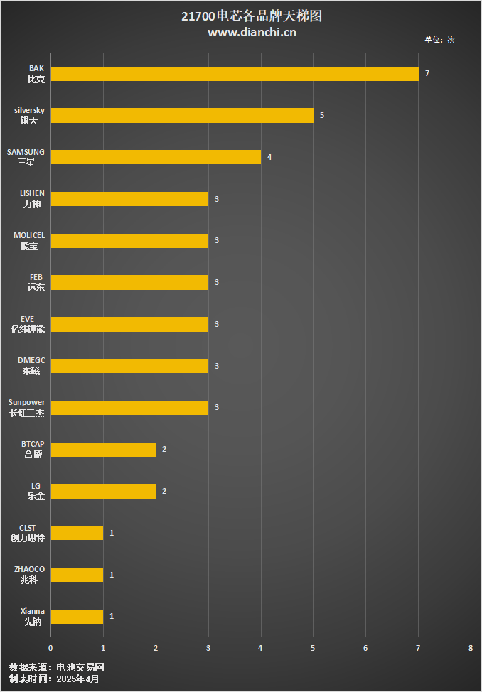

品牌占比分析
本次电池交易网统计收录的21700电芯品牌中, 比克的占比最高,可达17%,银天占比 12%,紧随其后。三星占比10%,其余品牌占比均在10%以下。
从数量上看,比克7款排在第一梯队,银天5款,三星4款排在第二梯队。

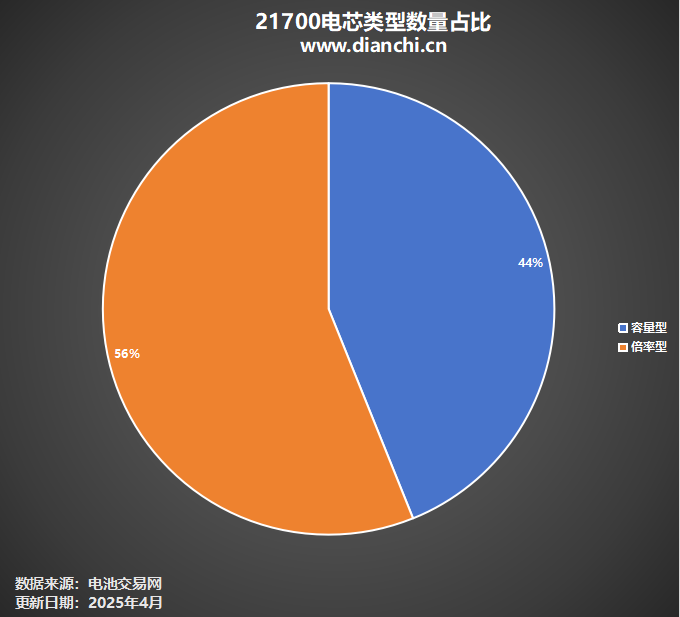

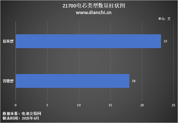

电芯类型
为了更好区分电芯的特点,将电芯分为容量型和倍率型,容量型一般主打高容量属性和长循环寿命,倍率型电芯一般应有较高充电和放电倍率,放电3C以上的一般可归为倍率型电芯。
本次收录的21700电芯以倍率型为主,占56%,容量型占44%。可以看出市场上对于快充快放,甚至包含高容量属性的倍率型21700电芯,显然需求度更高,倒逼电芯企业推出更多倍率型单品。
从数量上看,倍率型电芯23款,容量型电芯18款。

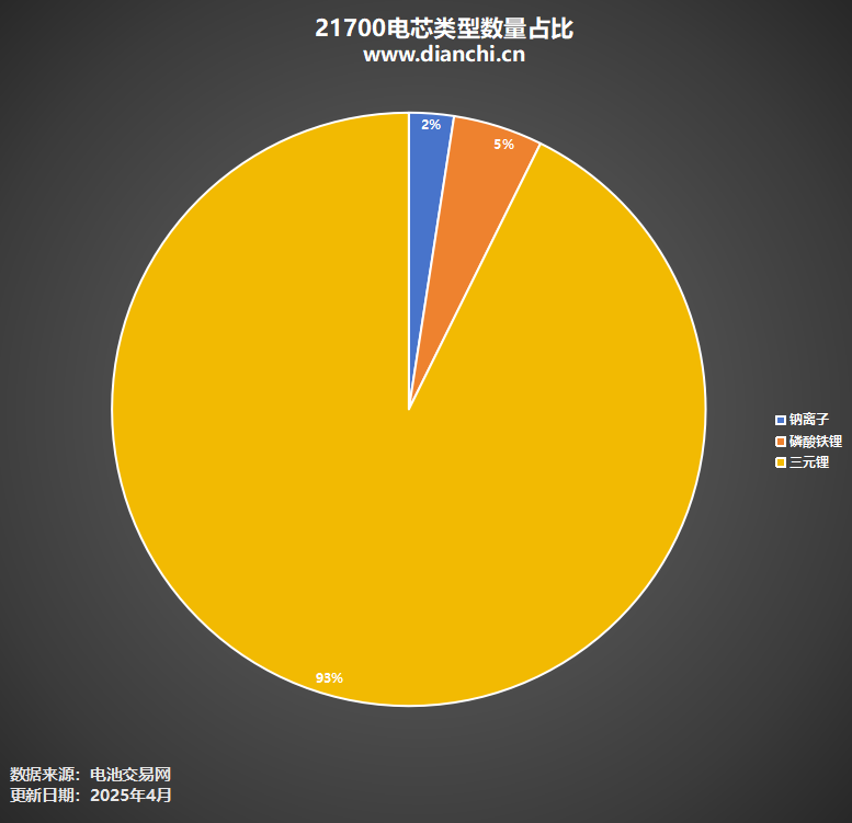

电芯材料
21700电芯的材料体系一般看正极材料,锂电池常见的材料体系有三元锂、磷酸铁锂、钴酸锂等类别。
此处,电池交易网统计的21700电芯,涉及磷酸铁锂、钠离子、三元锂三个材料体系,其中三元锂占绝大多数,为93%。而磷酸铁锂为5%,钠离子仅为2%。
从数量上看,三元锂电芯38款,磷酸铁锂电芯2款,钠离子电芯1款。

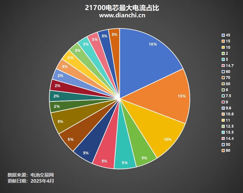

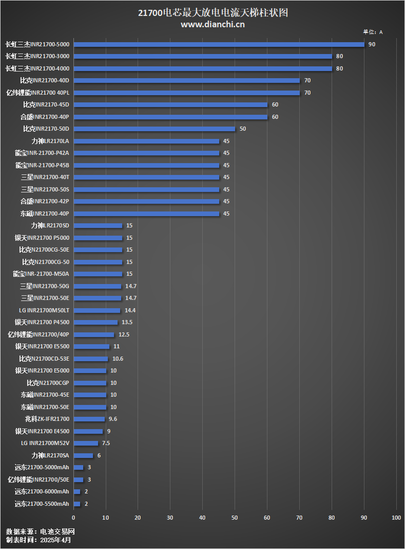

最大放电电流分析
从21700电芯的最大电流占比来看,45A占比最高,达18%。15A以13%排在第二位,10A占比10%,其他电流段都在5%及以下。
通过对21700电芯最大电流的天梯对比,可以发现长虹三杰INR21700-5000以90A大电流登顶,然后长虹三杰其他2款21700以80A排在第一梯队,比克INR21700-40D、亿纬锂能INR21700 40PL、比克INR21700-45D、合盛INR21700-40P以60A以上的电流排在第二梯队,其他电芯都在50A以下。

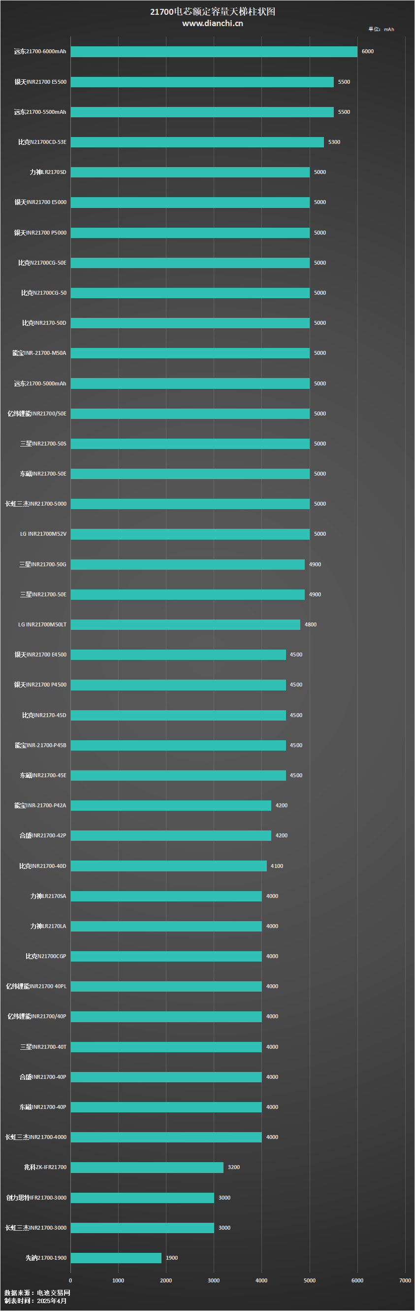

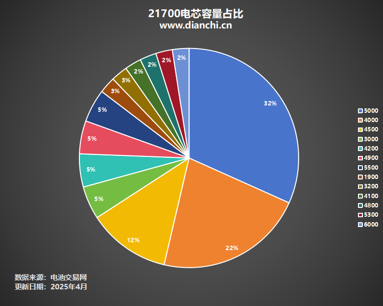

额定容量分析
从21700电芯的容量占比来看,5000mAh占比最高,达32%。4000mAh以22%排在第二位,4500mAh占比12%,其他容量段都在5%及以下。
21700电芯的容量天梯这块,远东的21700-6000mAh登顶,银天INR21700 E5500、远东21700-5500mAh和比克N21700CD-53E容量都在5000mAh以上。其他电芯均在5000mAh及以下。

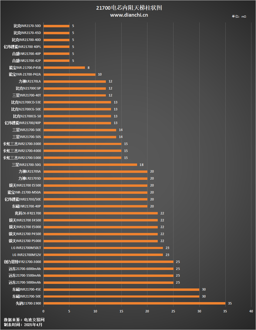

内阻分析
从21700电芯的内阻占比来看,20mΩ和5mΩ占比最高,达15%。22mΩ以12%排在第二位,13mΩ和25mΩ占比10%,其他电芯内阻都在7%及以下。
再来看这些21700电芯的内阻水平,比克三款全极耳电芯和亿纬锂能INR21700 40PL、合盛INR21700-40P以5mΩ的最低内阻排在第一梯队,其他电芯内阻在5mΩ以上。

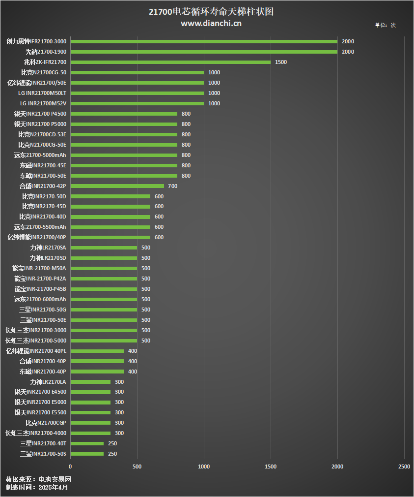

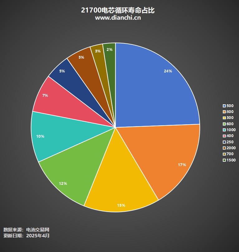

循环寿命分析
从21700电芯的循环寿命占比来看,500次占比最高,达24%。800次以17%排在第二位,300次占比15%,其他电芯循环寿命都在12%及以下。
最后来看21700电芯的循环寿命天梯,排在头部的都是钠离子和磷酸铁锂电芯,创力思特IFR21700-3000和先钠21700-1900循环寿命2000次、兆科ZK-IFR21700以1500次排在第二梯队。其他电芯循环寿命都在1000次及以下。
