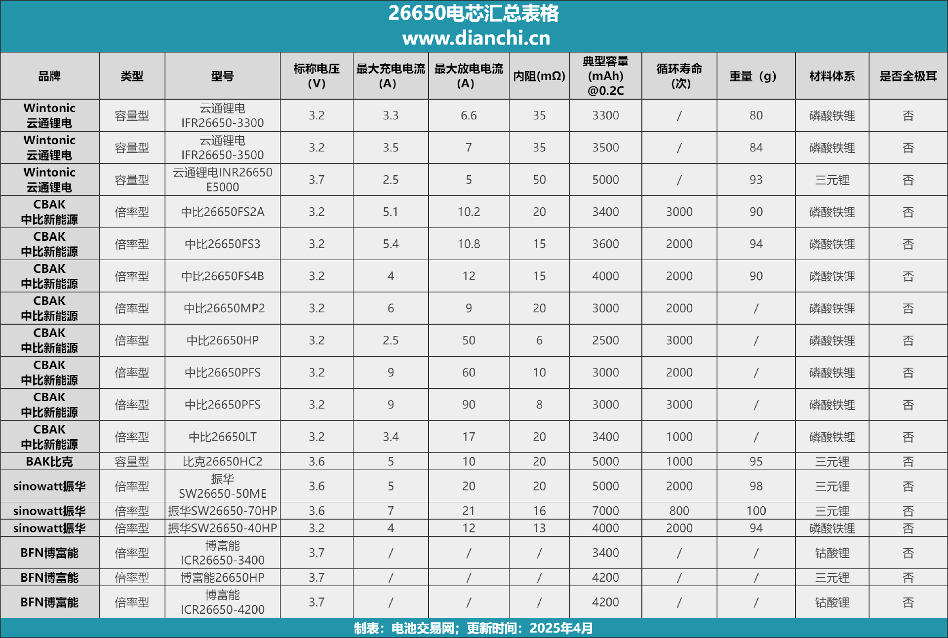

为了让大家直观了解到行业内26650电芯的产品生态,电池交易网网罗了市场上知名电池品牌5家,共计18款电芯,并将主要参数绘制成表格,方便大家对比、查阅。以下为详情:
通过表格内容,可以发现,汇总的26650电芯按性能可以分为倍率型(功率型)和容量型(能量型)两大类,材料体系以磷酸铁锂为主,也有三元锂和钴酸锂电芯。容量区间在2500~7000mAh,最大放电电流达90A,循环寿命从800到3000次不等。

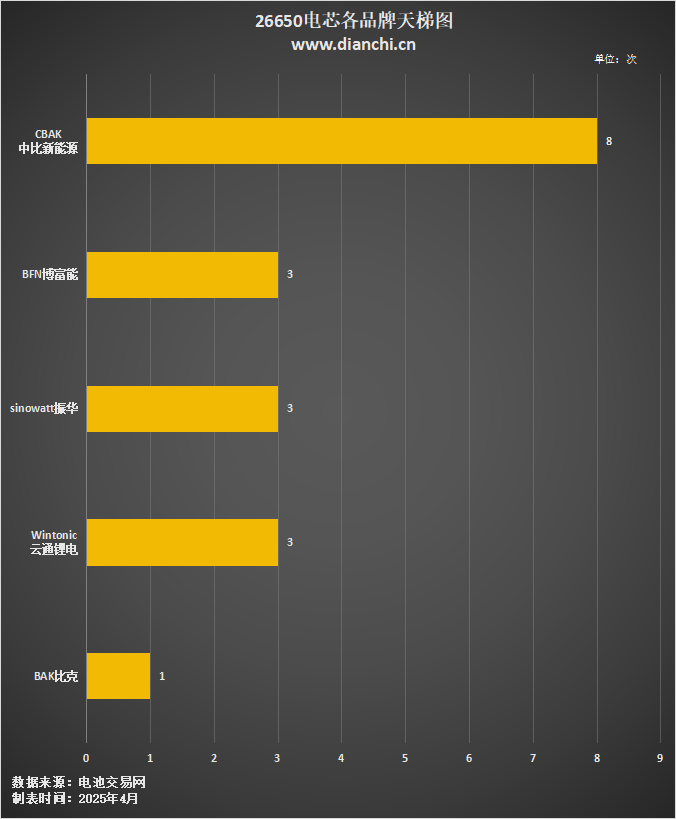

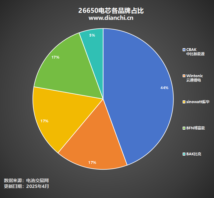

电芯品牌分析
本次电池交易网统计收录的26650电芯品牌中, 中比新能源的占比最高,可达44%,云通锂电、振华、博富能各占比17%,紧随其后。比克占比5%。
从数量上看, 中比新能源8款排在第一梯队,博富能、振华、云通锂电3款排在第二梯队,比克1款。

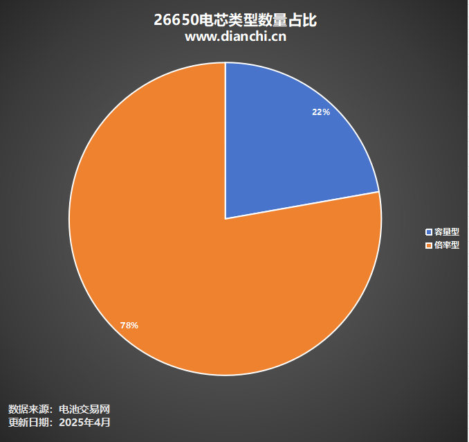

为了更好区分电芯的特点,将电芯分为容量型和倍率型,容量型一般主打高容量属性和长循环寿命,倍率型电芯一般应有较高充电和放电倍率,放电3C以上的一般可归为倍率型电芯。
本次收录的26650电芯以倍率型为主,占78%,容量型占22%。可以看出市场对于高倍率26650电芯的需求更高,所以倒逼厂商生产更多倍率型电芯,市面上多为倍率型电芯。

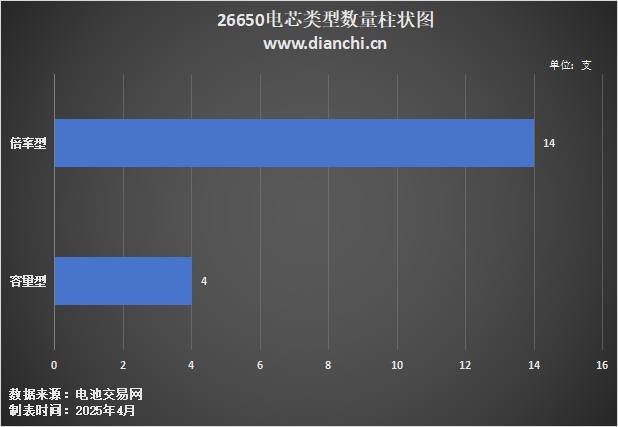

从数量上看,倍率型电芯14款,容量型电芯4款。

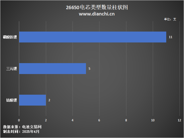

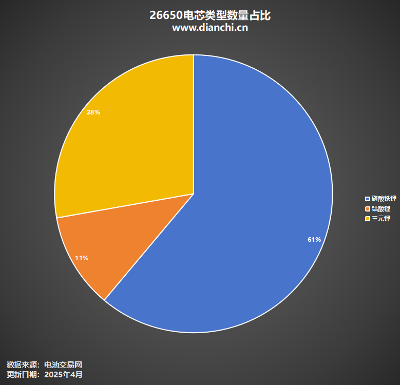

电芯材料
26650电芯的材料体系一般看正极材料,锂电池常见的材料体系有三元锂、磷酸铁锂、钴酸锂等类别。
此处,电池交易网统计的26650电芯,涉及三元锂、磷酸铁锂、钴酸锂三个材料体系,其中磷酸铁锂占多数,为61%。而三元锂为30%,钴酸锂为11%。
从数量上看,磷酸铁锂电芯11款,三元锂电芯5款,钴酸锂电芯2款。

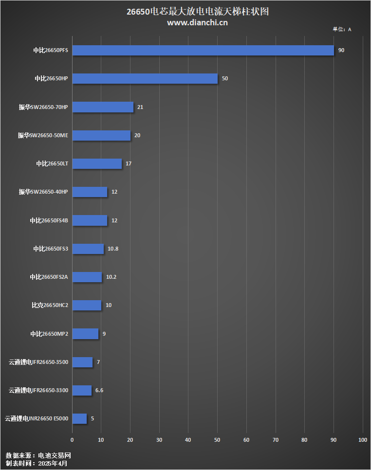

最大放电电流分析
从26650电芯的最大电流占比情况来看,分布非常分散,只有12A占比为第一梯队,达13%。其他电流段都为6%。
通过对26650电芯最大电流的天梯对比,可以发现中比26650PFS以90A电流登顶,然后中比26650HP和另一款电芯以50A和60A排在二,其他电芯都在21A及以下。

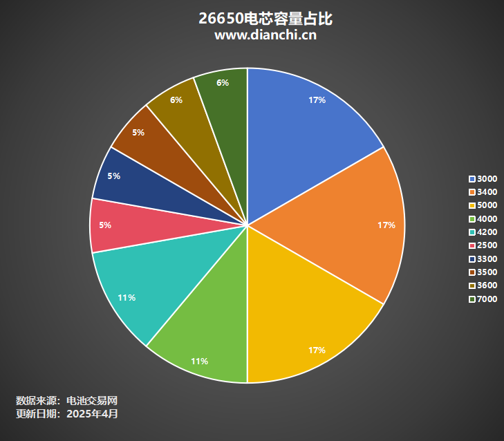

额定容量分析

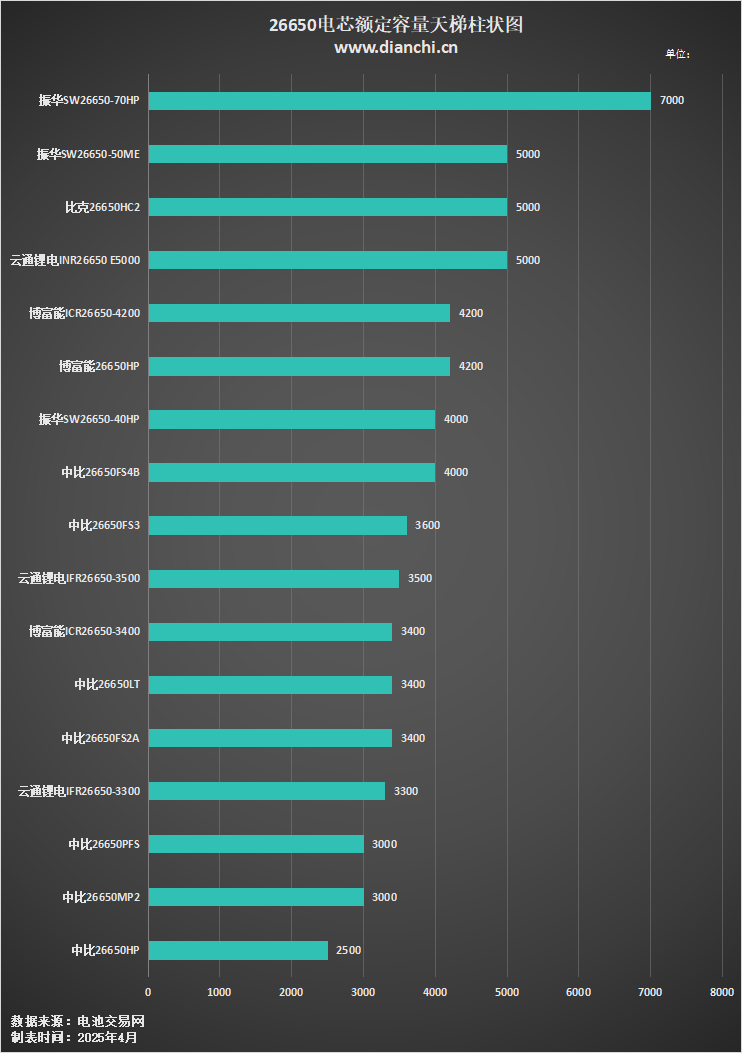

从26650电芯的容量占比来看,3000mAh、3400mAh以及5000mAh占比最高,达17%。 4000mAh和4200mAh以11%排在第二位,其他容量段都在5%及以下。
26650电芯的容量天梯这块,振华SW26650-70HP以7000mAh断层式登顶,振华SW26650-50ME、比克26650HC2及云通锂电INR26650 E5000,容量5000mAh排第二,其他电芯均在4500mAh以下。

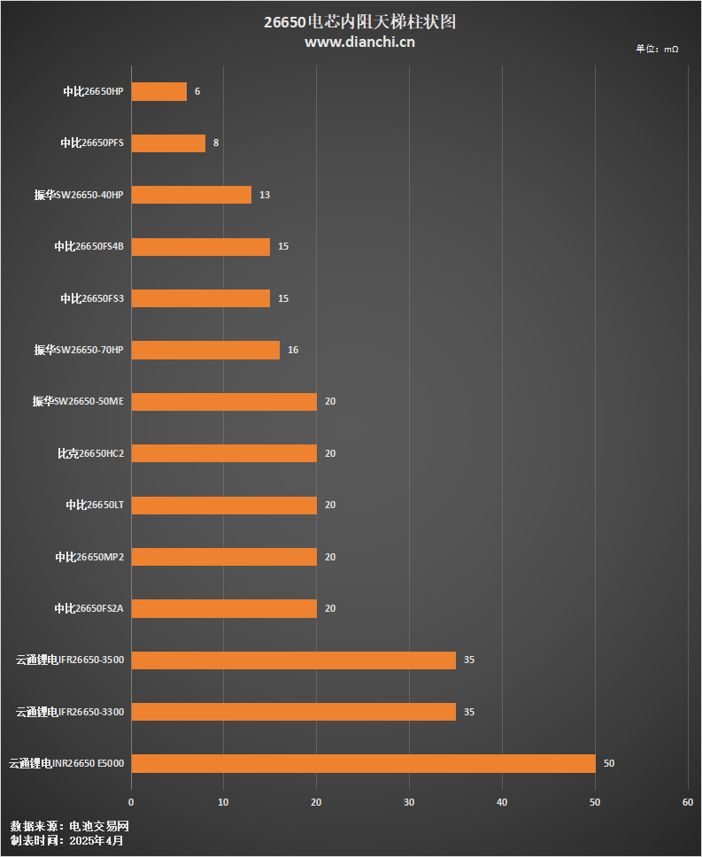

内阻分析

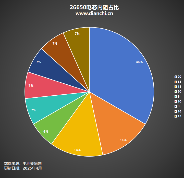

从26650电芯的内阻占比来看,20mΩ占比最高,达33%。35mΩ和15mΩ以13%排在第二位,其余电芯内阻均占比7%及以下。
再来看这些26650电芯的内阻水平,中比26650HP以6mΩ,以及中比26650PFS的8mΩ排在第一梯队,振华和中比另外2款26650电芯内阻均低于18mΩ排在第二梯队。其余电芯内阻均高于18mΩ,内阻最高为云通锂电INR26650 E5000,内阻50mΩ。

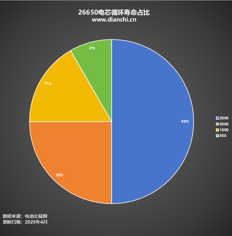

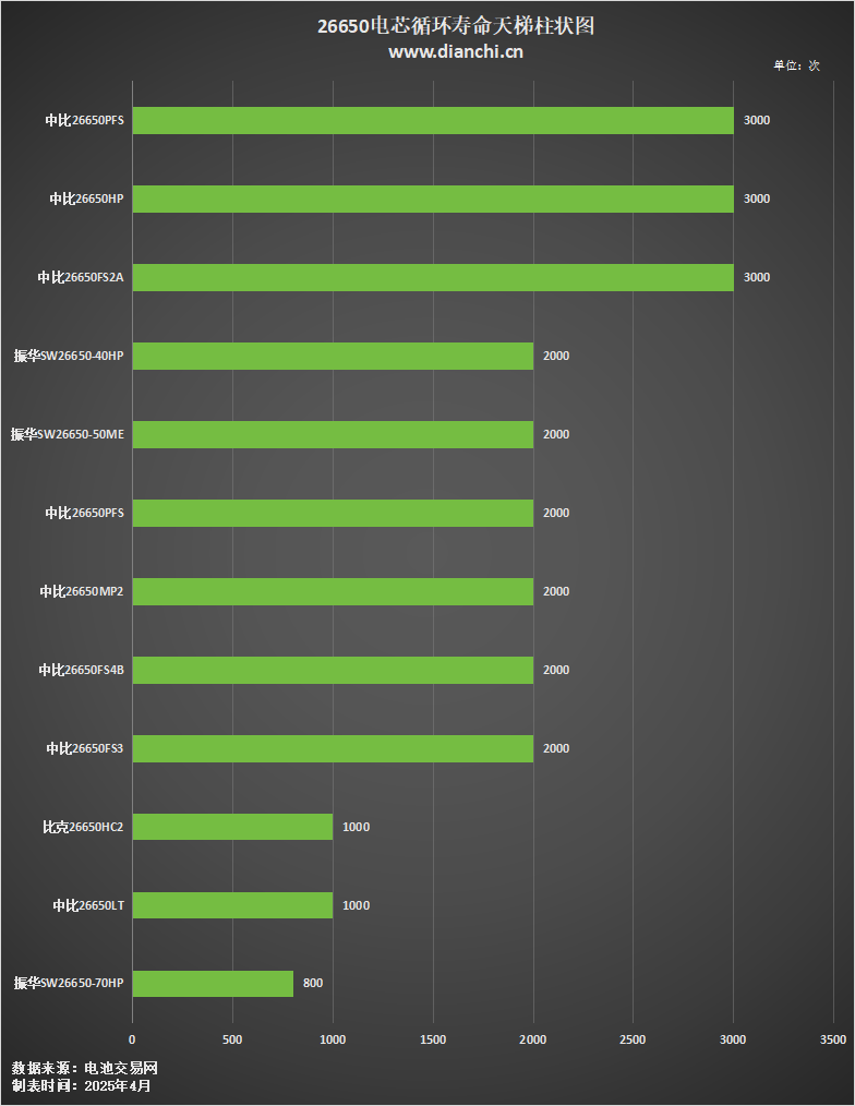

循环寿命分析
从26650电芯的循环寿命占比来看,2000次占比最高,达50%。3000次以25%排在第二位,1000次和800次分别占比17%和8%。
最后来看26650电芯的循环寿命天梯,中比三颗26650电芯以3000次排在第一梯队,2000次的最多有6款,排在第二梯队、排在第三梯队是比克26650HC2和中比26650LT的1000次。最低是振华SW26650-70HP的800次。
