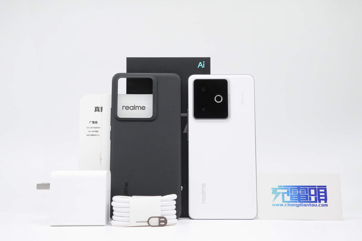

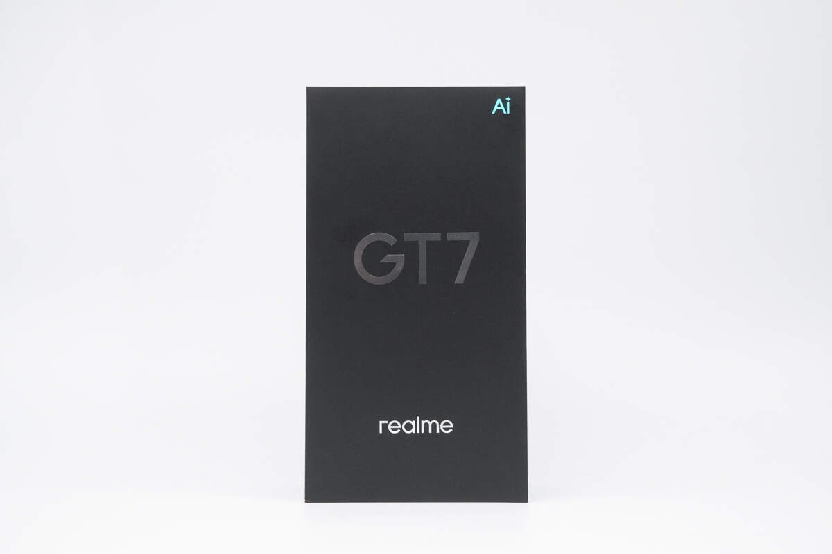

realme真我GT7采用全黑方盒外包装,中间印有“GT7”型号以及"realme"品牌标识,右上角的蓝色AI意味着手机会有AI赋能。
包装侧面依旧非常简洁,仅有“真我GT7”名称。
打开包装,除手机本体外,还附赠100W充电套装、手机膜、卡针、手机壳以及使用手册。

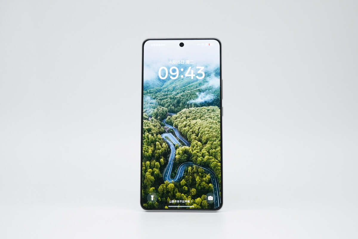

屏幕方面,真我 GT7 手机配备一块6.80英寸的京东方Q10超窄边护眼直屏,采用1.5K(2800*1280 )分辨率,像素密度达453PPI,带来清晰锐利的视觉呈现。屏幕刷新率高达144Hz,让画面切换更为流畅顺滑。其屏占比达94.7%,窄边框设计营造出沉浸式视觉体验。同时,2600Hz瞬时触控采样率,使屏幕触控响应极为灵敏,指尖操作能得到迅速反馈,为用户带来更跟手的操作体验 。
在护眼方面,该屏幕表现出色,拥有4608Hz超高频PWM调光,搭配类DC调光,低亮度下SVM≈0.15,有效降低频闪对眼睛的伤害,减少视觉疲劳。在亮度上,屏幕局部峰值亮度可达6500nit,全局最高亮度为1800nit,手动最高亮度1000nit,无论是在强光下还是昏暗环境中,都能保证屏幕内容清晰可见。

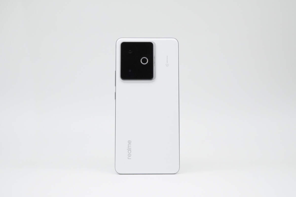

真我 GT7 手机拥有石墨烯·雪/石墨烯·冰/石墨烯·夜三款全新高质感配色。此款配色为石墨烯·雪,磨砂质感的冰白色,如夏日晴空透出冰晶质感,让石墨烯的强悍散热化作视觉可感的清凉呼吸。
值得一提的是,真我GT7行业首次将冰感石墨烯材质引入手机机身中,并融合航空级高韧玻纤,为性能旗舰打造全新的散热更强、更轻薄、更耐摔的「科技小冰皮」——石墨烯冰感科技机身。与玻璃机身相比,真我GT7机身厚度降低29.8%,同时抗冲击强度提升了50%,既轻薄,又强大。

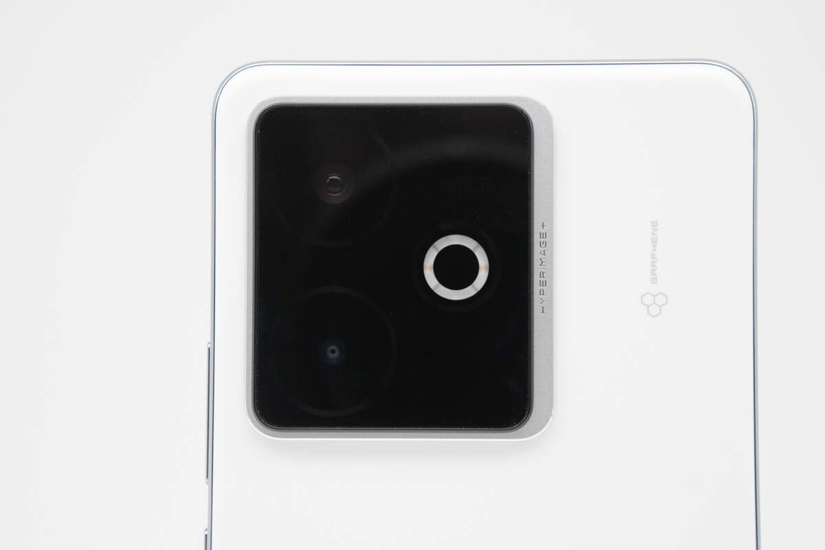

摄像头模组方面,真我 GT7 手机搭载索尼 IMX896 50MP 1/1.56”超大底 f/1.8 超大光圈,拥有 800万超大广角镜头,+1600万高清前置。

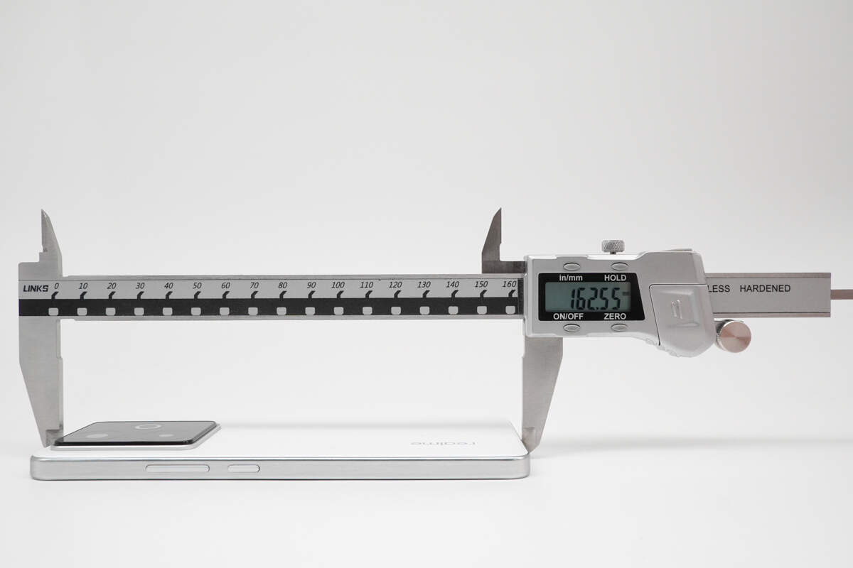

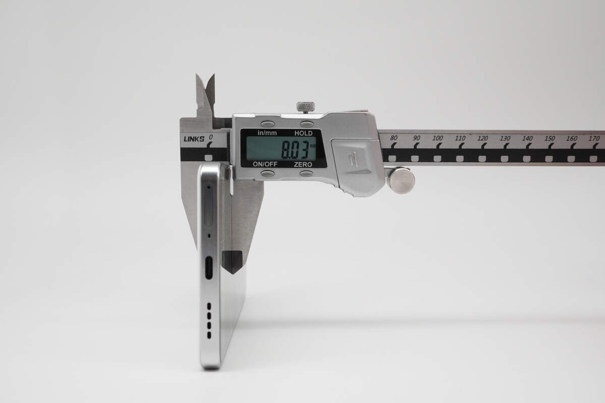

尺寸

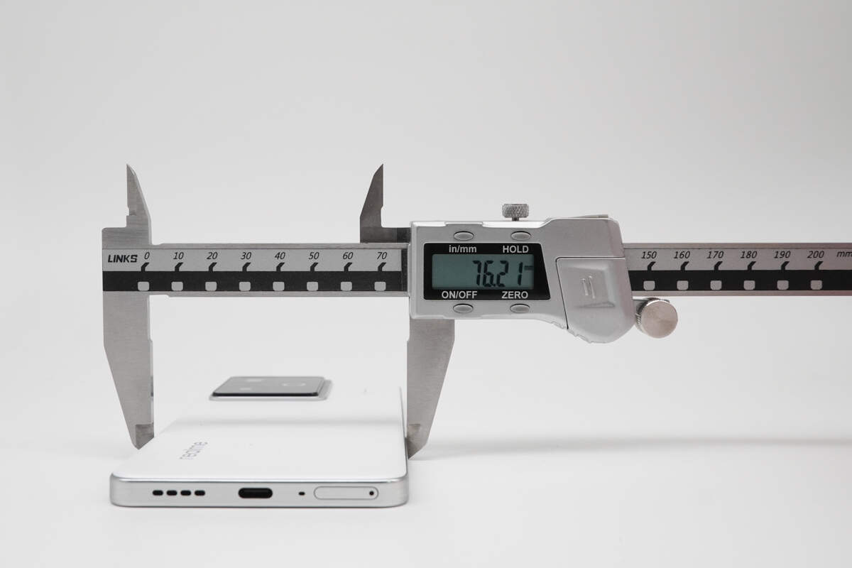

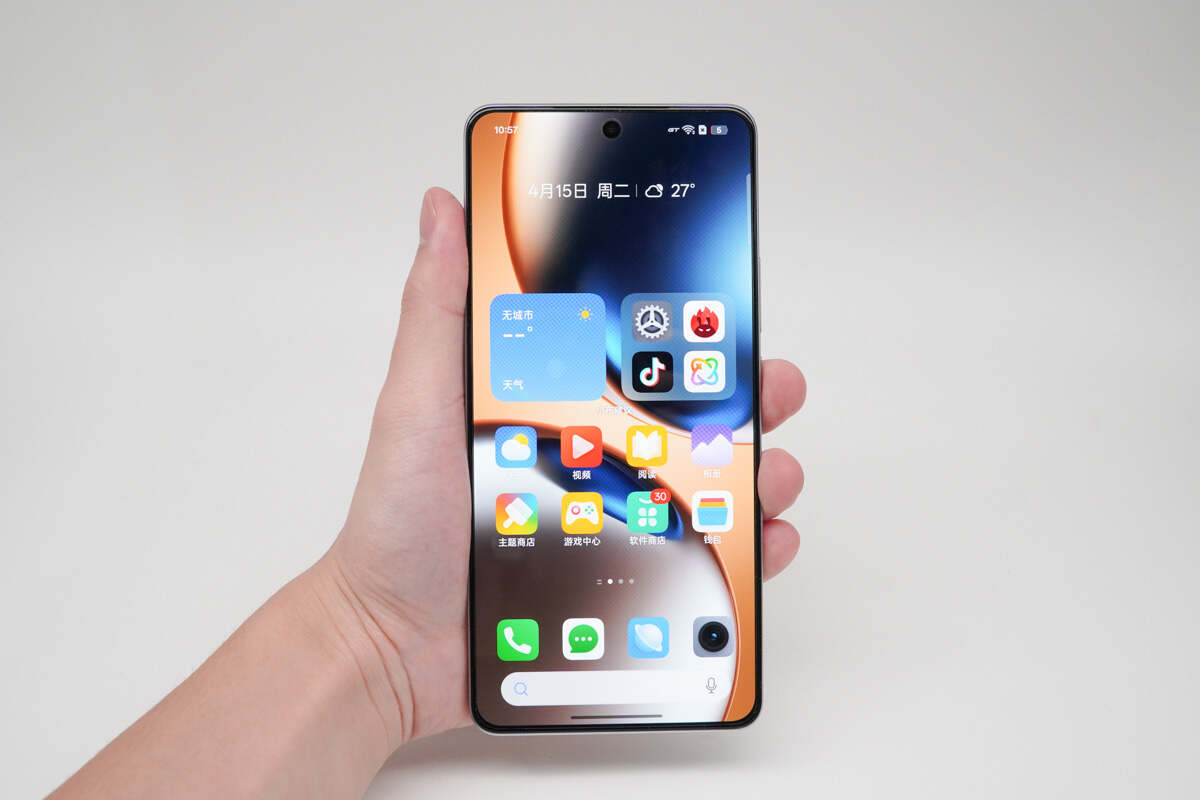

实测真我GT7手机长度约为162.55mm。
实测真我GT7手机宽度约为76.21mm。
厚度约为8.03mm。

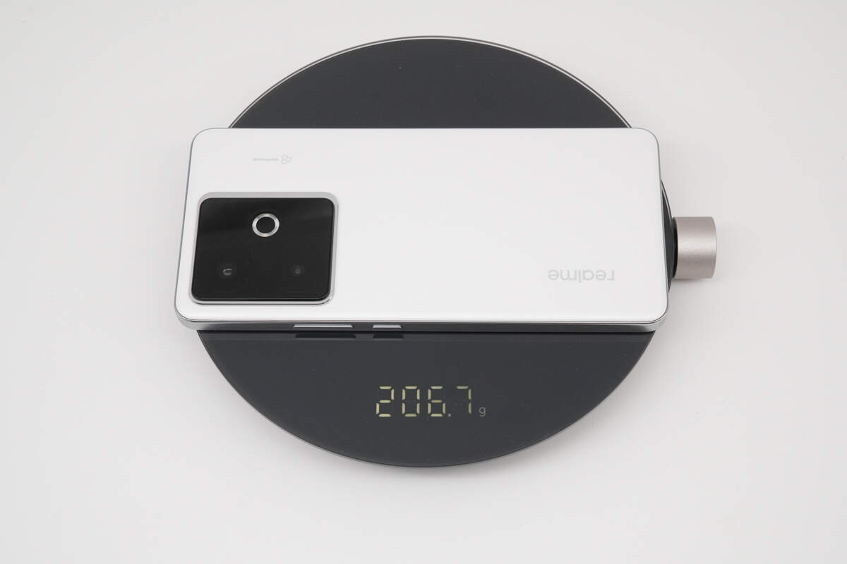

实测手机重量(带贴膜)约为206.7g。
机身尺寸成年男子可单手握持,真我GT7边框仅有1.30mm,正面观感极佳。

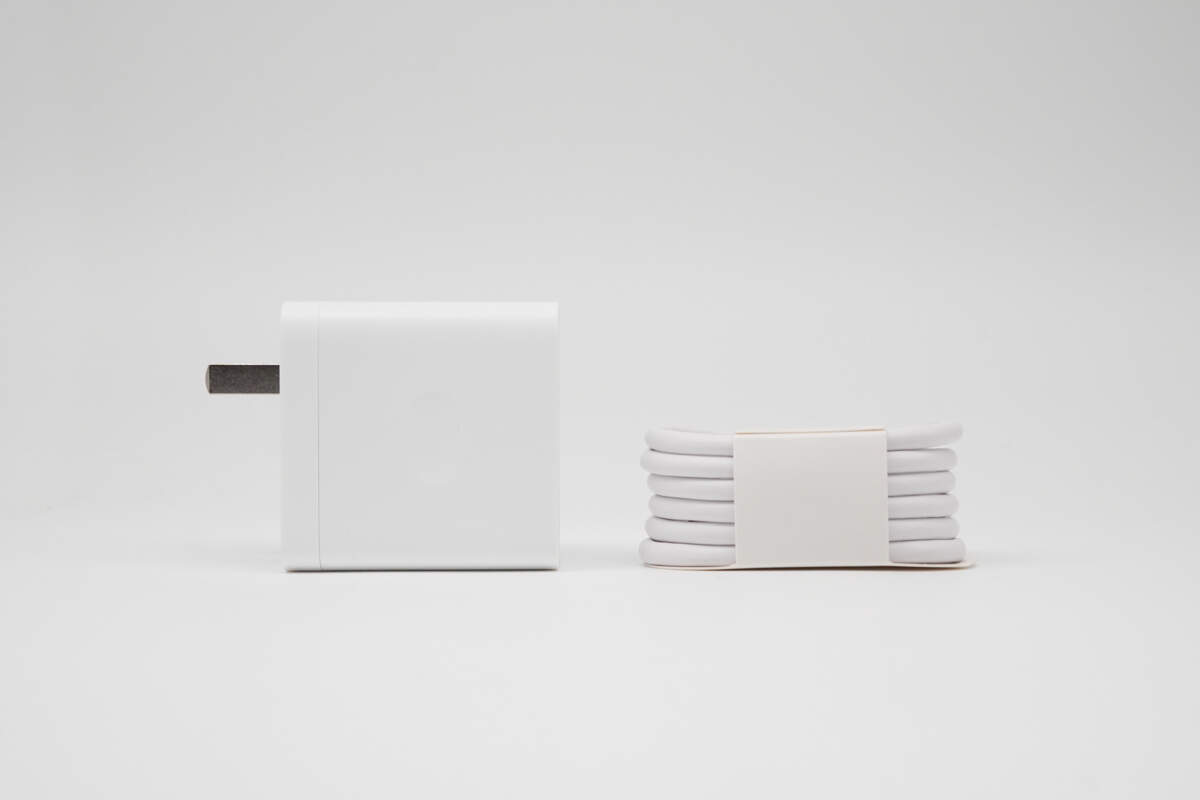

真我GT7附赠100W闪充套装,与一加13为同款充电套装。

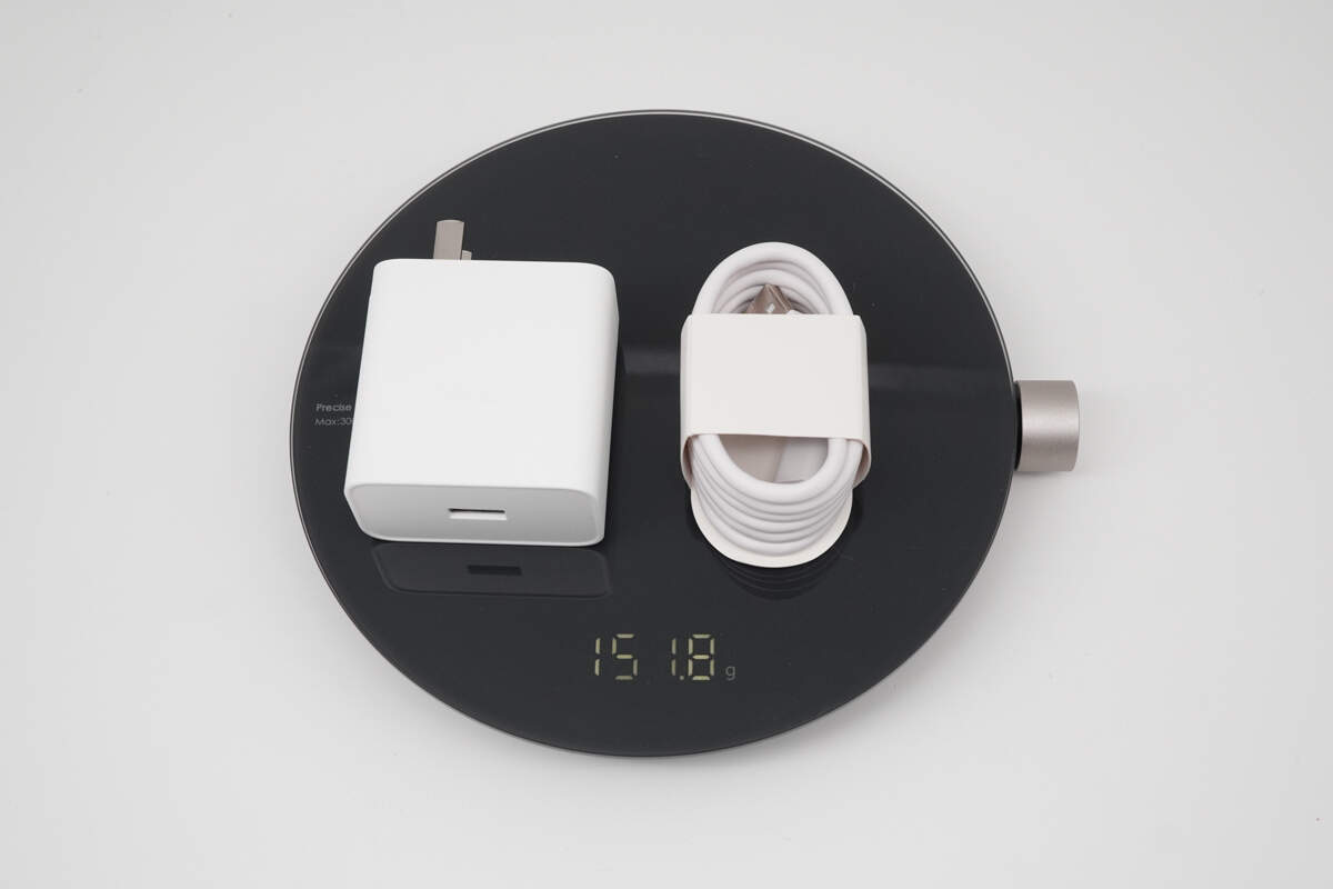

充电套装总重量约为151.8g。

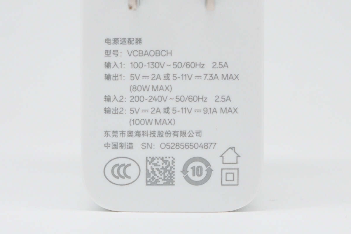

插脚一侧印有充电器参数规格。
型号:VCBAOBCH;
输入1:100-130V~50/60Hz,2.5A;
输出1:5V2A,5-11V7.3A MAX(80 Max);
输入2:200-240V~50/60Hz,2.5A;
输出2:5V2A,5-11V9.1A MAX(100 Max);
由东莞市奥海科技股份有限公司制造,并印有CCC认证标识。

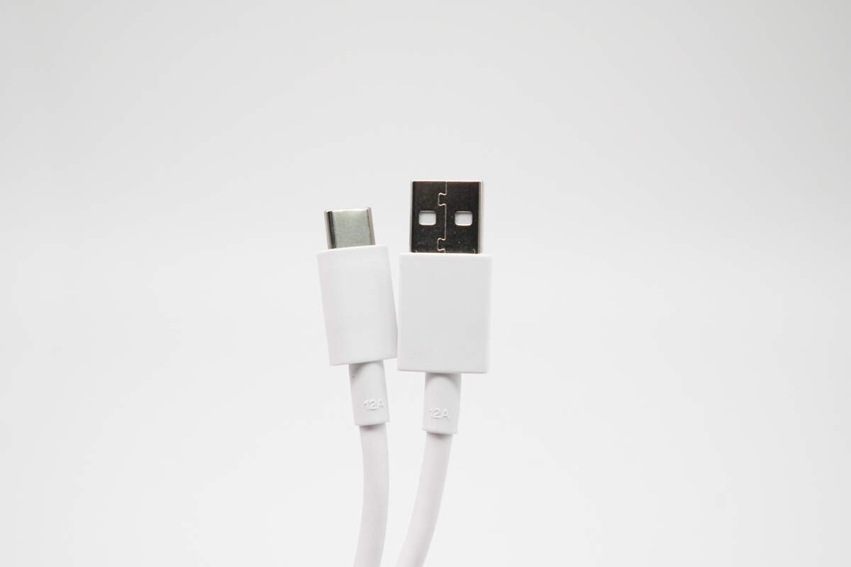

附赠线材为 A to C 端头,线材印有“12A”字样,具备大电流通流能力。
实测线材长度约为100cm。

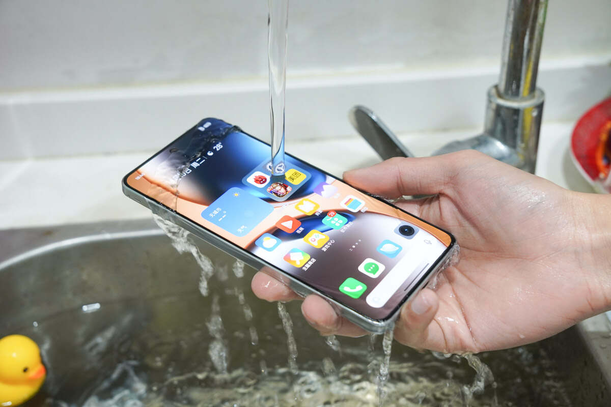

真我GT7具备IP69功能,相较于IP68,防水性能有了质的飞跃。它不再仅仅满足于在1.5米深的水中浸泡30分钟,而是能够承受高达100bar(约1450psi)水压、80℃的高温水流冲洗,这意味着在日常使用中,哪怕遇到高压水枪的意外喷射,或者在高温高湿的极端环境中,真我GT7手机也能安然无恙。而且,由于IP69设备在设计制造时经历了更严苛的测试验证,真我GT7手机的防护可靠性更高,在面临各种极端外界因素时,其发生故障和损坏的几率大大降低,出色的密封性和防护能力还能有效减少维护成本与频率,让用户在使用过程中更加安心、省心 。

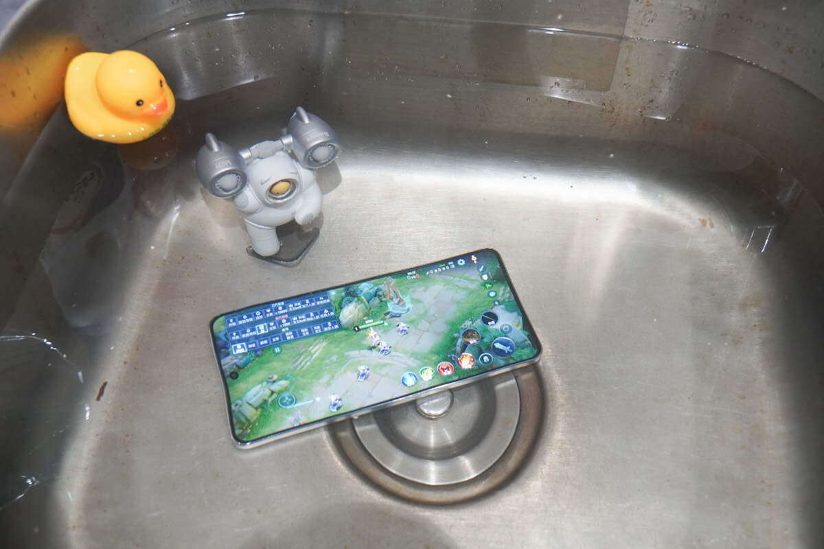

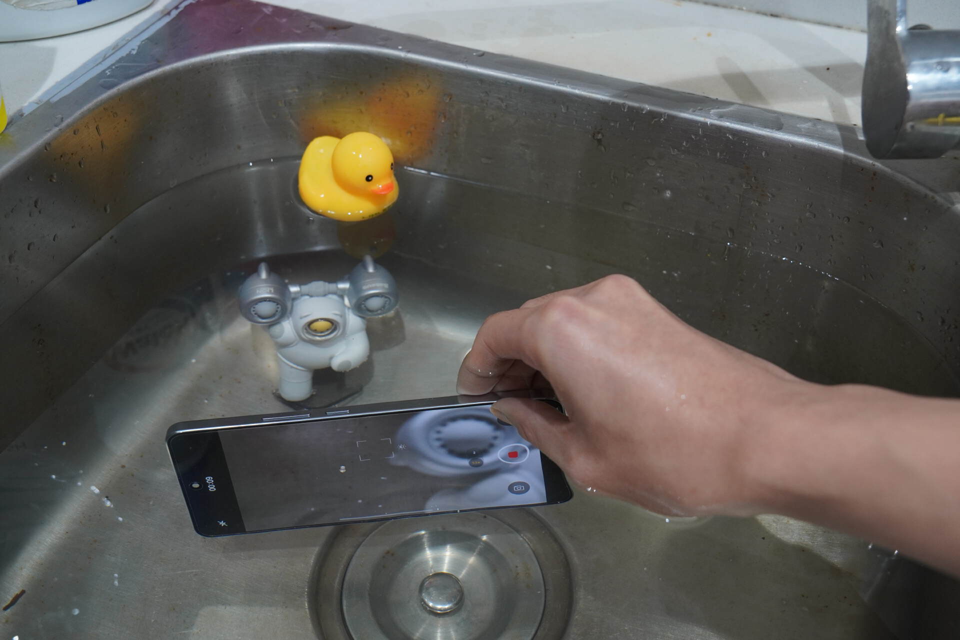

其水下相机功能支持水下2米30分钟拍摄,通过侧边按键点击进入模式,使用音量键可切
换焦距和自拍模式。
夏天打游戏发烫?不妨在水里冷静一下。

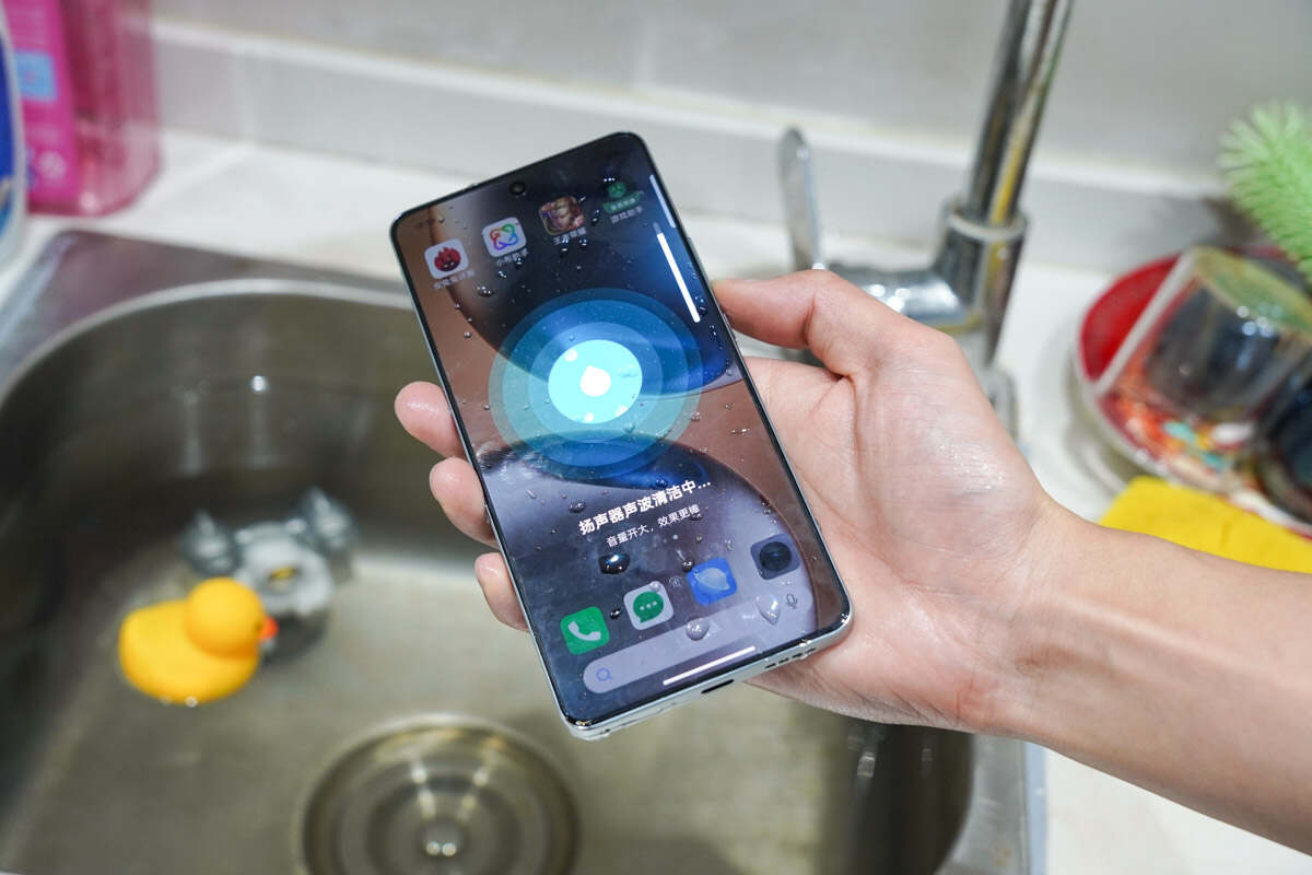

长按电源键呼出小布助手可自动声波排水,保护设备。 另外,真我GT7支持手套触控、
湿手触控、AI保护膜触控等多个场景触控功能。

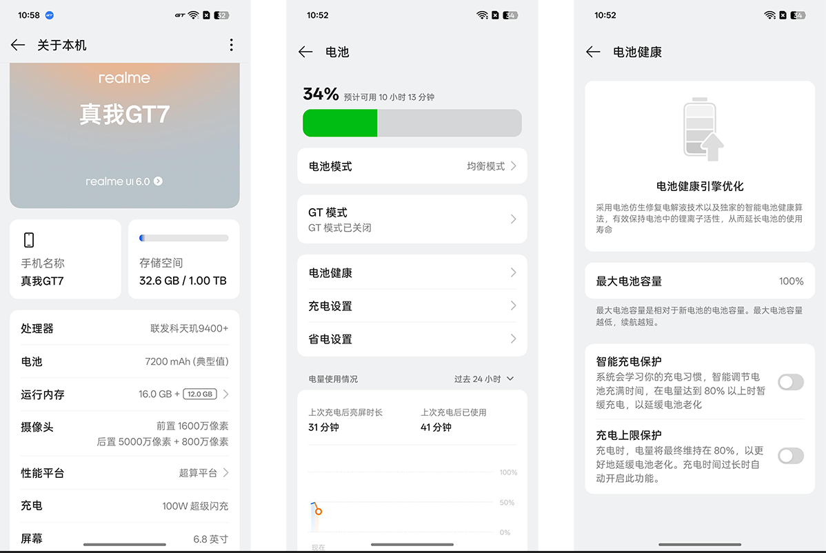

真我GT7出厂搭载realme UI 6.0(基于安卓15),内存12GB+256GB、16GB+256GB、16GB+512GB、16GB+1TB可选,在【电池】-【电池健康】中可选择80%充电智能保护以及80%充电上限保护,以延缓电池老化。

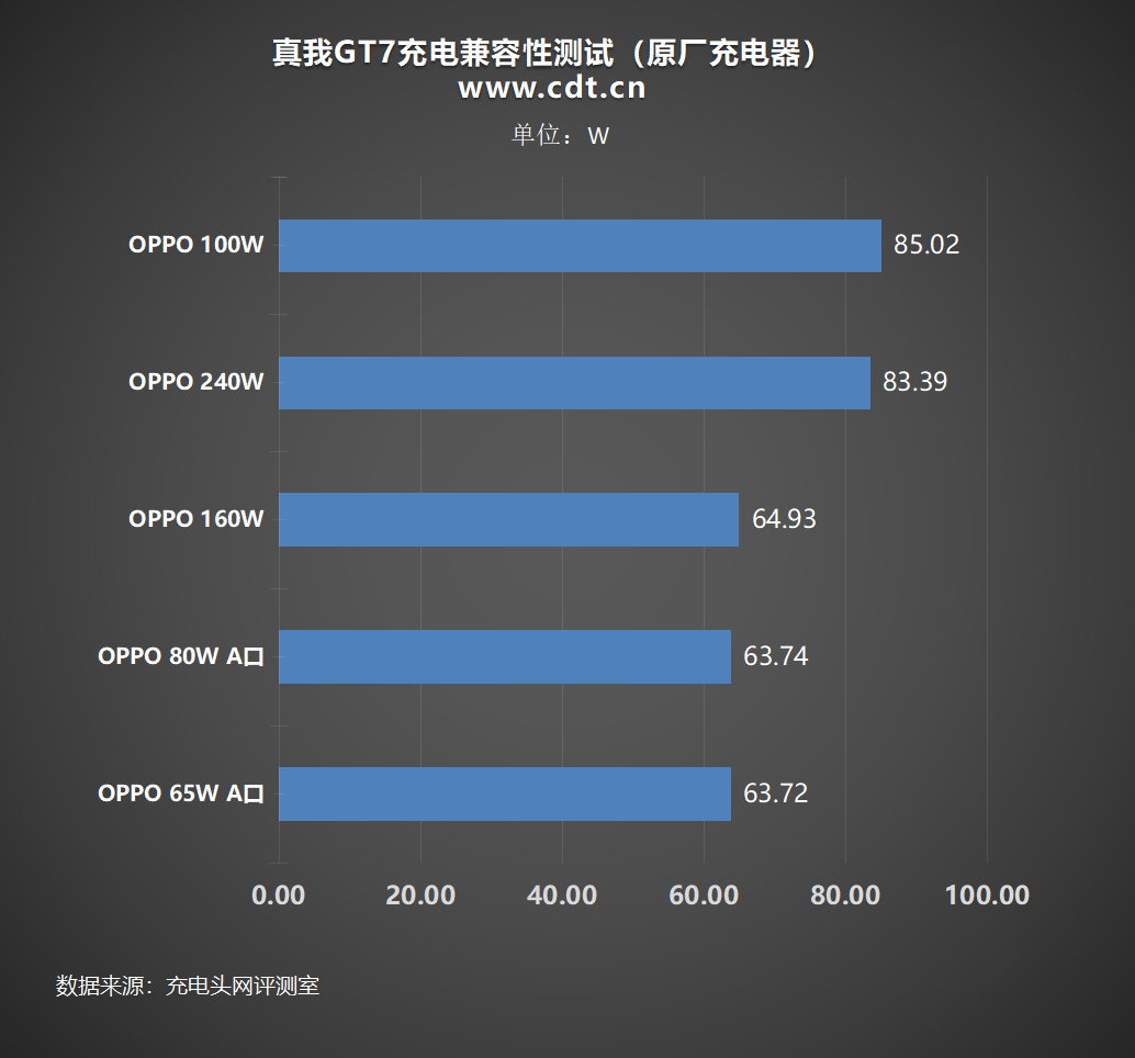

如果你之前用过 OPPO 手机,那么家里肯定少不了之前用过的 OPPO 系充电器,让我们来看下这款手机搭配 OPPO各系列充电器套装的充电兼容性表现。
使用 OPPO 100W (型号:VCBAOBCH)充电器套装为真我GT7 手机充电,POWER-Z KM003C 测试仪实测当前手机输入端功率为9.20V 9.12A 83.84W。
将 OPPO 系内不同功率档位的充电器进行逐一充电测试,均搭配原装A/C to C 充电线材进行连接,实测真我GT7 手机的实际充电功率至高可达85.02W左右。
将各充电功率制作柱状图,可以看到,真我GT7手机在搭配自家充电套装时,测试充电器套装都能达到7A电流,功率在63W以上,而原装100W充电器能够达到85.02W左右。

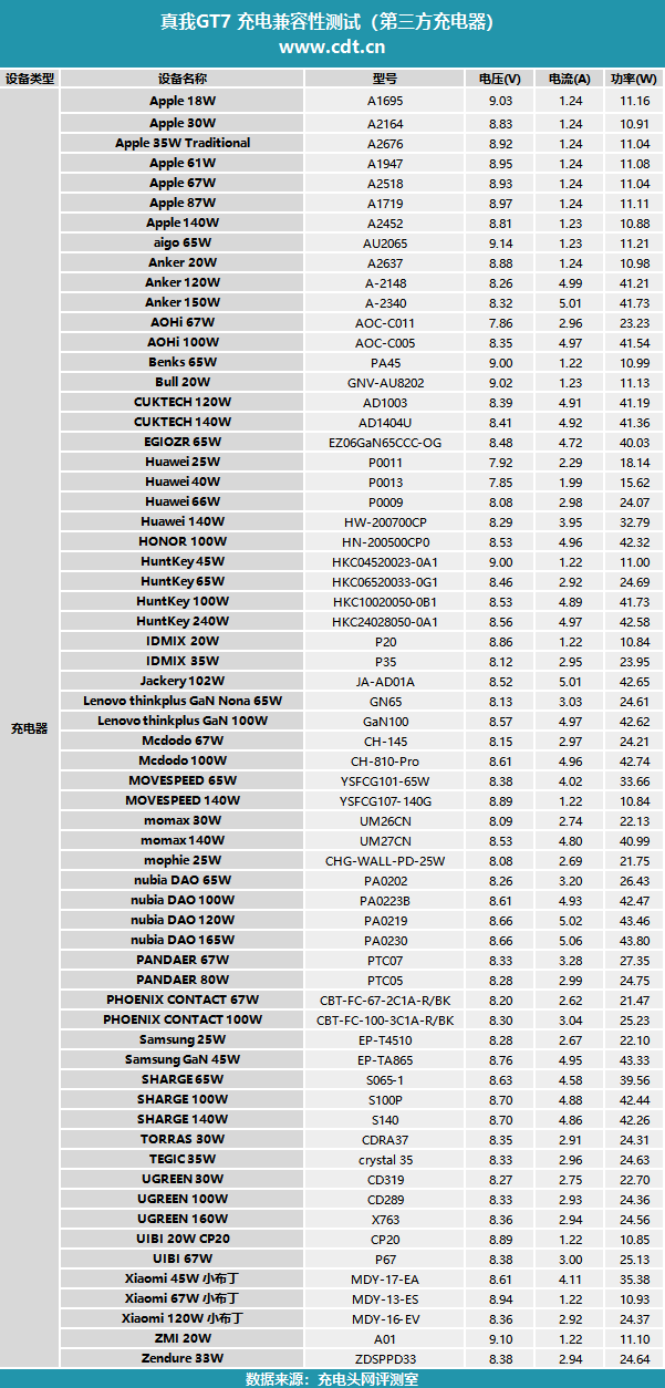

看完了原厂的兼容性数据,再来看看这款手机对于第三方充电器的充电兼容性如何,此次测试一共选用了多款充电器,具体测试结果如下。
将第三方充电器搭配第三方充电线的兼容性测试数据汇总,本次测试的第三方充电头给真我GT7 手机的充电大部分握手9V电压档位,握手电流在1-5A左右。
将充电功率数据绘制为柱状图,可以看到真我GT7 手机的充电功率主要集中在11W、24W、40W功率档位。值得一提的是,真我GT7不仅支持UFCS协议,还支持PPS协议,因此可以握手更大的电流,达到40W以上的充电功率,充电体验也更好。

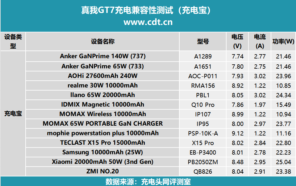

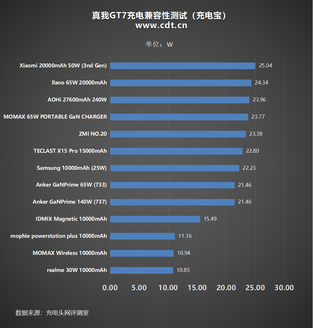

第三方充电宝兼容性测试中,基本握手9V电压,表现情况与第三方充电器相似。
测试设备中由于第三方充电宝支持大功率PPS的设备较少,最大功率达到25W左右,大部分充电宝都能为真我GT7提供21W以上的充电功率。

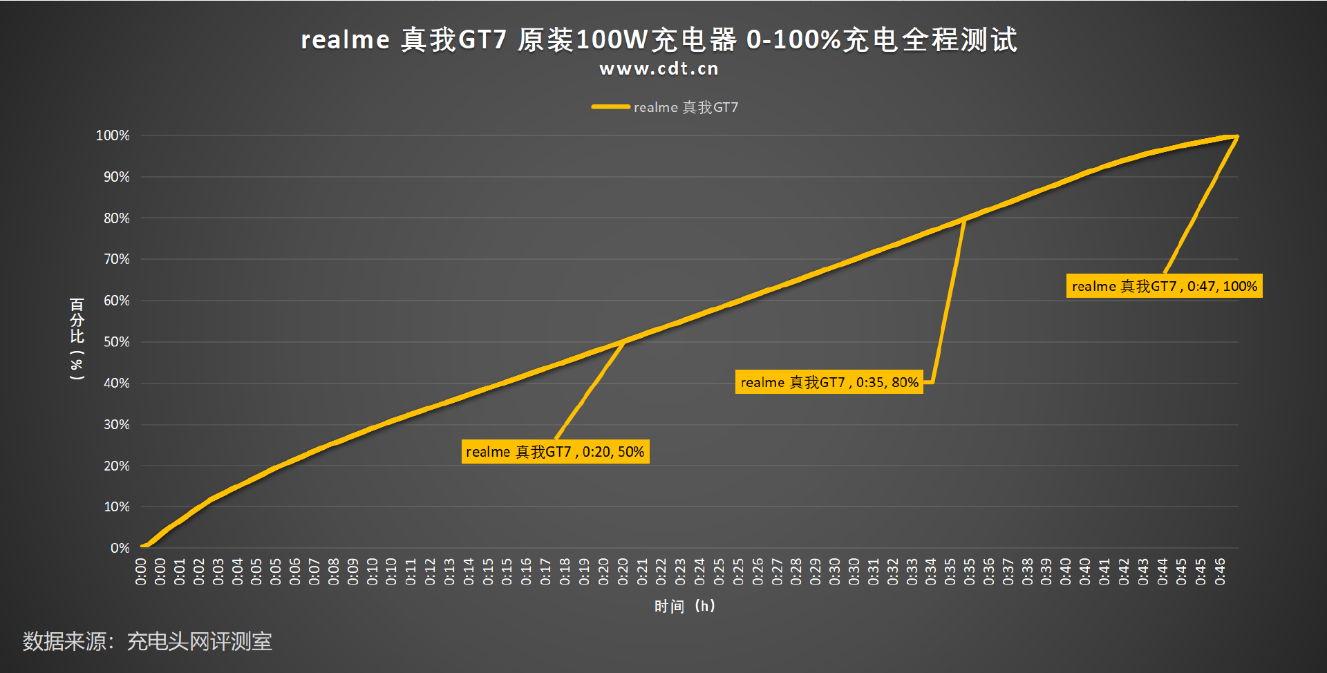

真我GT7拥有7200mAh泰坦电池,支持100W光速秒冲,拥有不俗的续航与快充。那么这款手机大电池充电表现如何呢?接下来,就带大家来看一下这款真我GT7的充电表现,手机电量消耗至0%,即自动关机,将手机与原装充电器放入25℃的恒温箱中,接通电源,并记录数据。
接通电源后握手9V电压,1分钟时功率达85W,随后功率下降至69W,持续至3分钟,随后3-11分钟,功率下降至49W、43W、39W,以38W的充电功率充至41分钟,充电末端功率呈阶梯式下降,完全充满耗时约47分钟。与官方宣传满电时间一致。
将测试数据绘制成折线图,可以看到使用100W闪充套装为真我GT7充电至50%耗时20分钟,充电至80%耗时约35分钟,充至100%耗时约47分钟,对于7200mAh容量的电池来说,这个充电表现非常优秀。

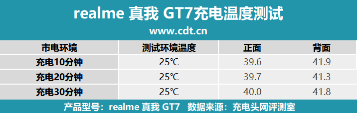

手机充电发热便是我们所需要关注的一个问题,让我们看看真我GT7对于充电时温度的调控如何,测试全程在25℃恒温箱中进行,温度拍摄的时间点为:充电10分钟、充电20分钟、充电30分钟。

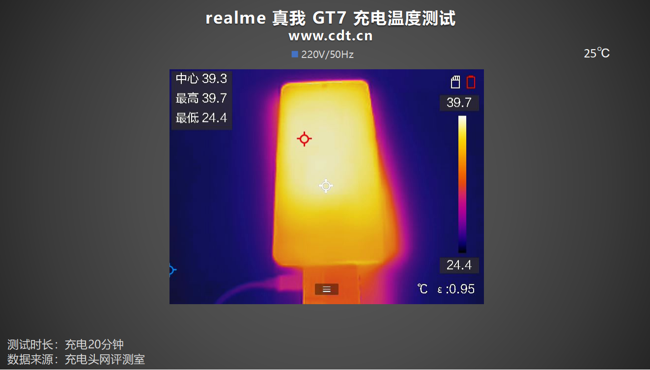

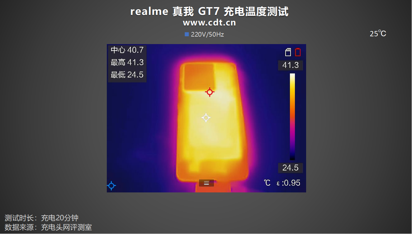

充电20分钟
充电20分钟后,使用热成像仪拍摄手机正面 ,最高温度为39.7℃。
充电20分钟后,使用热成像仪拍摄手机背面 ,最高温度为41.3℃。

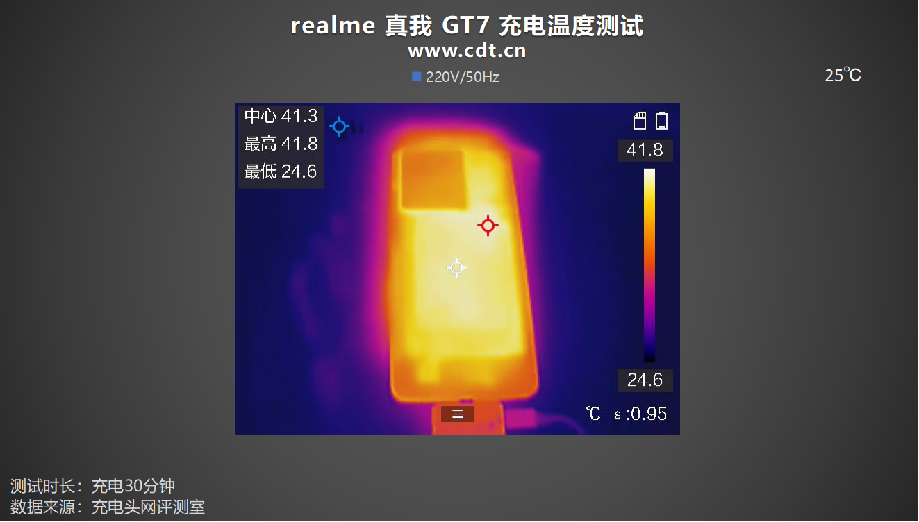

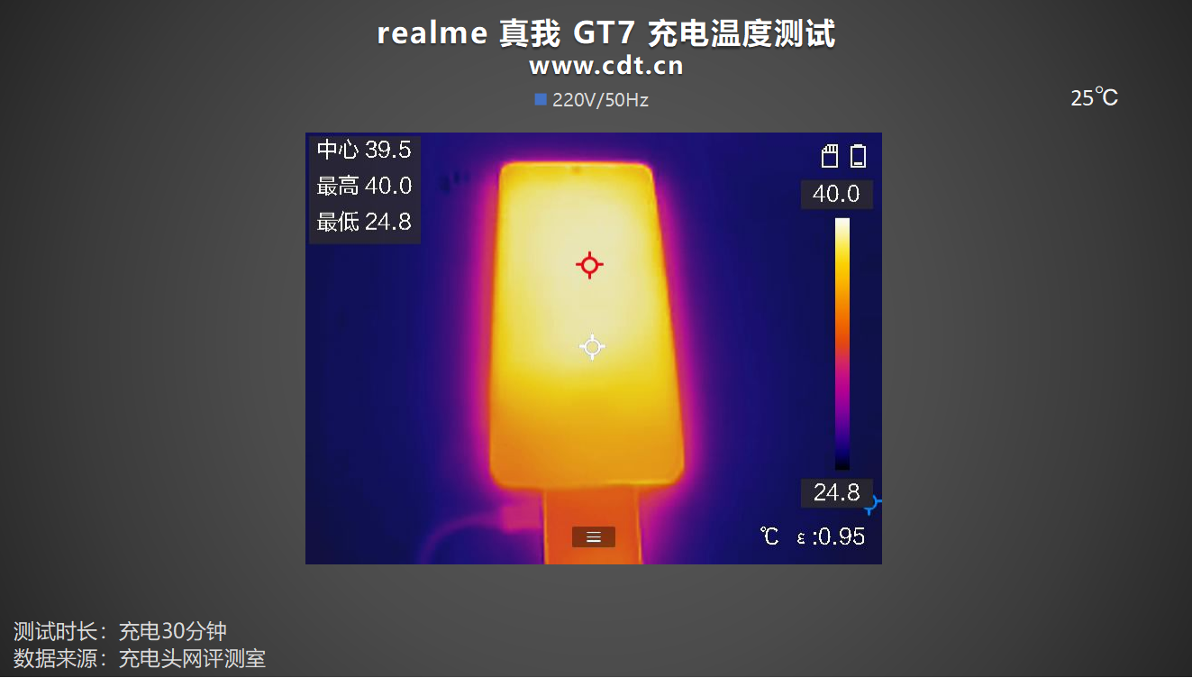

充电30分钟
充电30分钟后,使用热成像仪拍摄手机正面 ,最高温度为40.0℃。
充电30分钟后,使用热成像仪拍摄手机背面 ,最高温度为41.8℃。
将温度数据汇总,可以看出充电过程中手机整体的温度在39.6-41.9℃之间。
绘制出柱状图可以看出,半小时充电时最高温度为41.9℃,手机背面最高温度基本在42℃左右浮动,正面温度基本在40℃左右,结合充电曲线,充电功率在38-85W之间,石墨烯冰感双层散热的加持保证了手机充电的持续稳定,对于一款7200mAh+100W的充电组合来说,这个温度表现还是值得肯定的。
