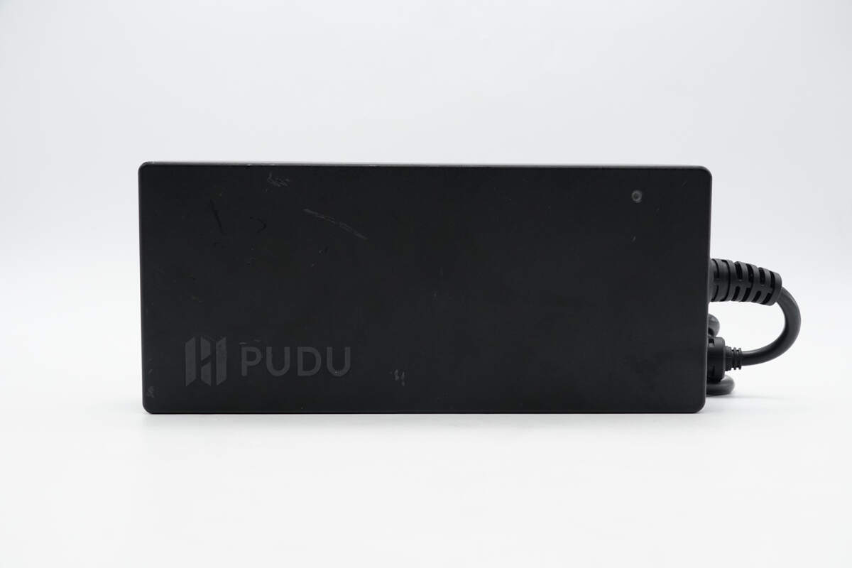

普渡智能机器人充电器为电源线和充电器分离设计,充电器机身采用黑色PC塑料外壳,印有PUDU品牌,并设有充电指示灯。

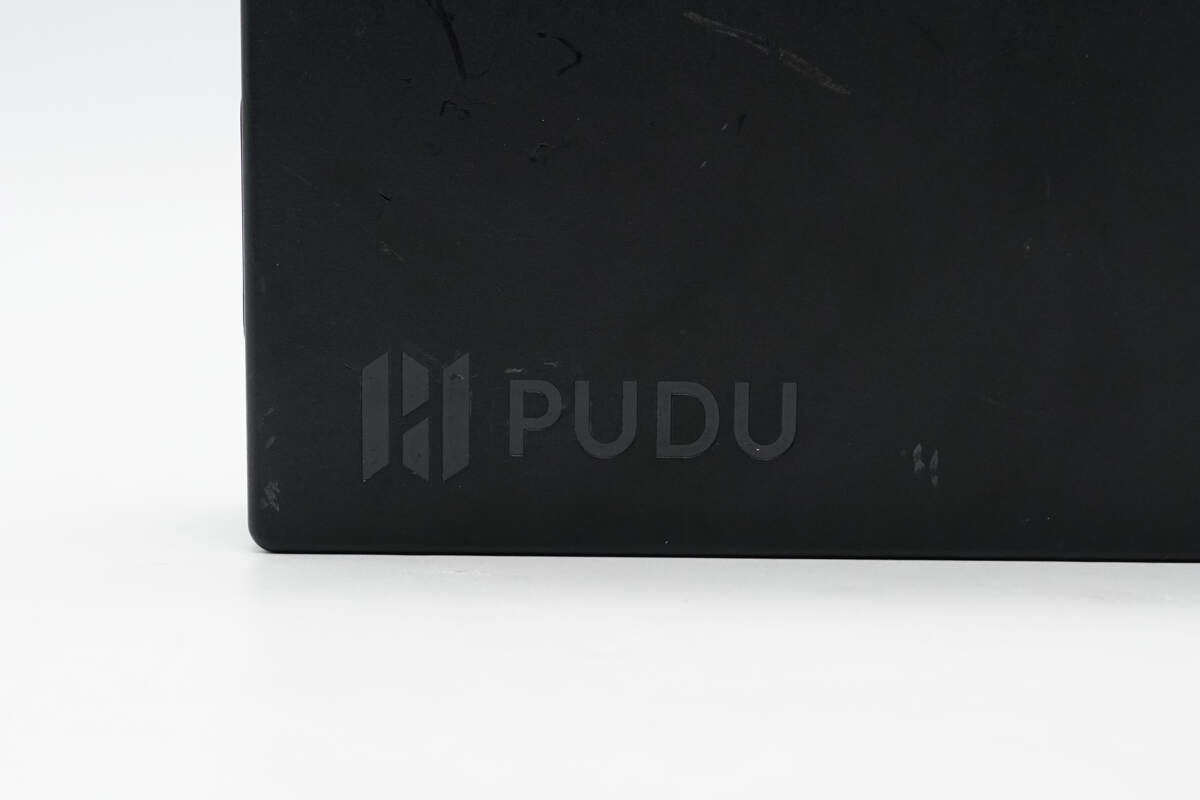

机身左下角PUDU普渡品牌特写。
右上角设有充电指示灯。

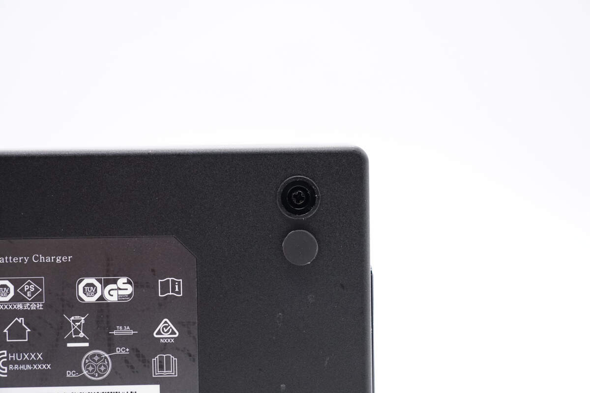

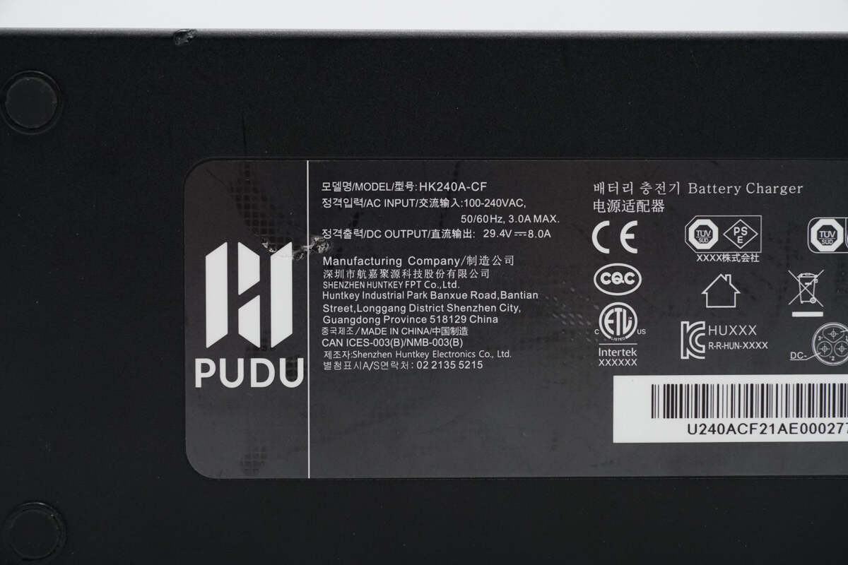

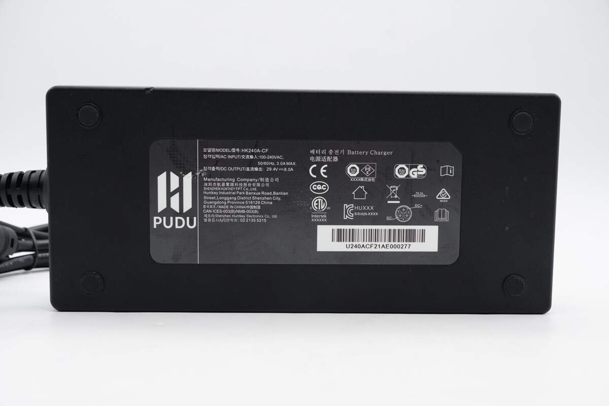

充电器底部四角设有防滑脚垫,中心位置粘贴信息铭牌。
产品信息铭牌特写
型号:HK240A-CF
交流输入:100-240VAC,50/60Hz,3A MAX
直流输出:29.4V 8A

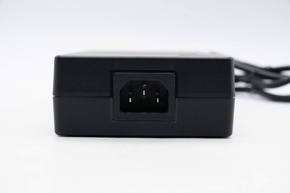

充电器输入端采用线体分离设计,分别用户更换不同规格电源线使用,品字接口具有接地设计。

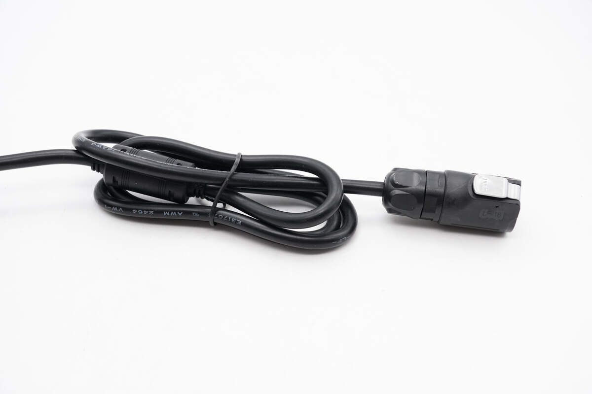

输出线缆做了抗弯折保护设计。
输出线缆设有抗干扰铁氧体磁环。

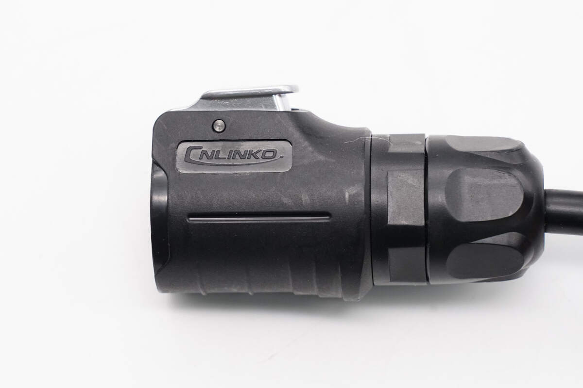

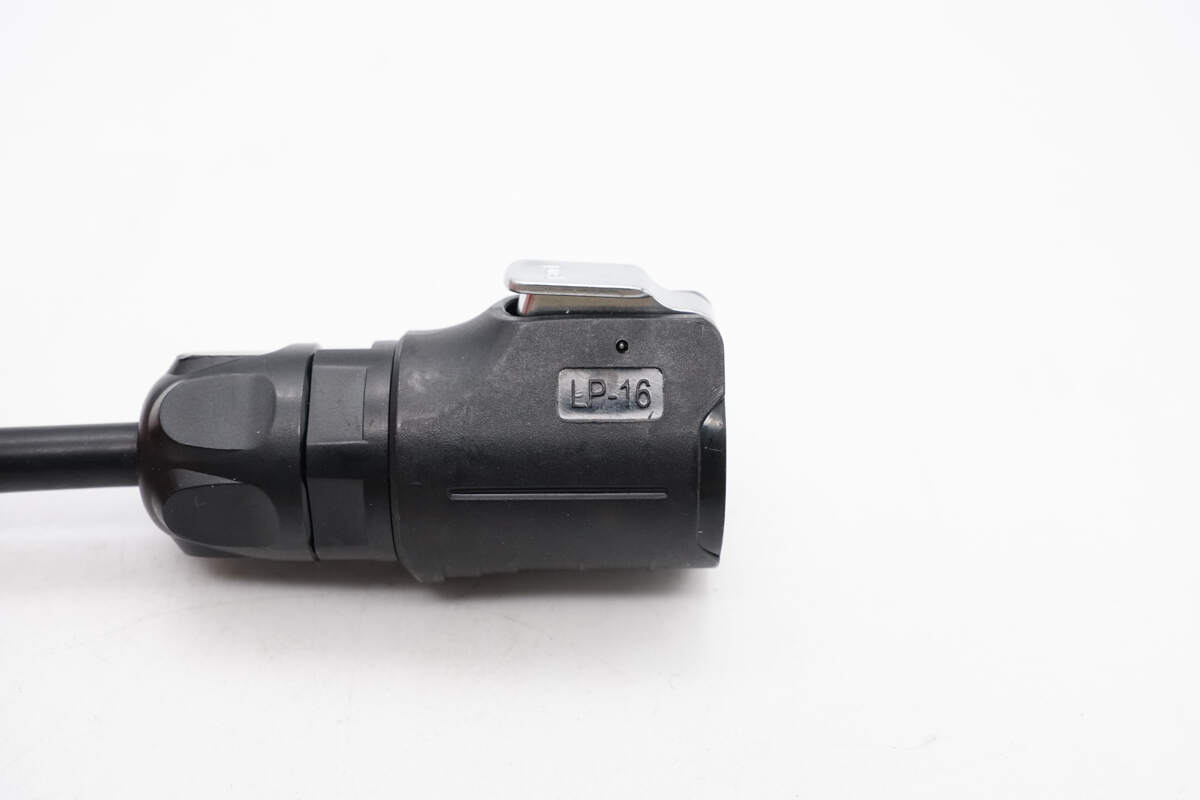

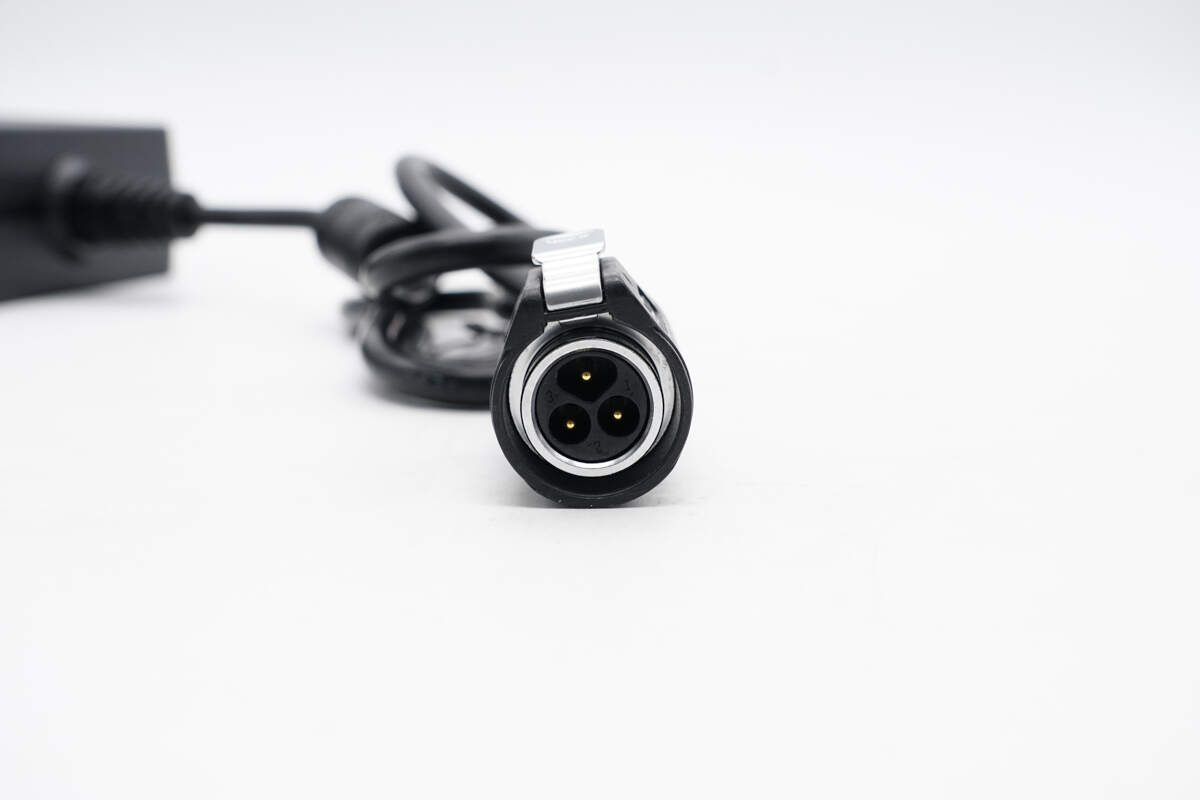

输出连接器来自凌科电气。
连接器型号为LR-16。
连接器内部为三芯结构。

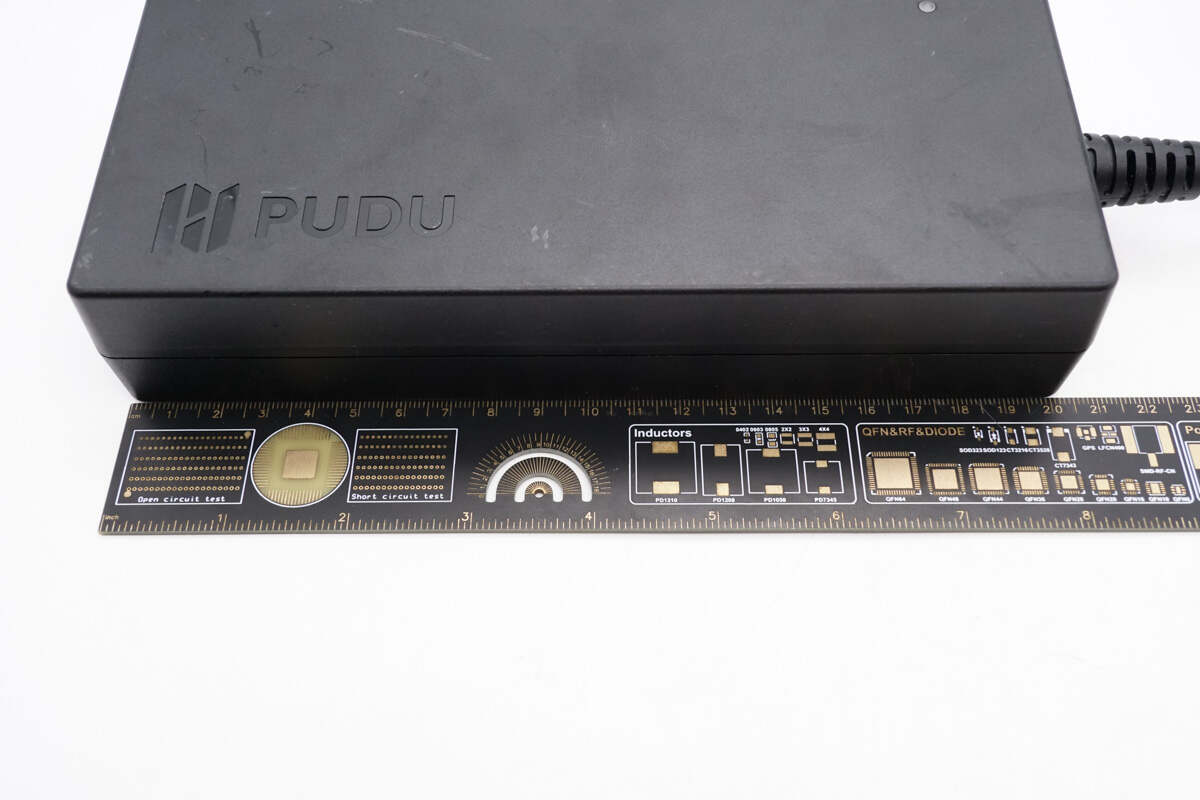

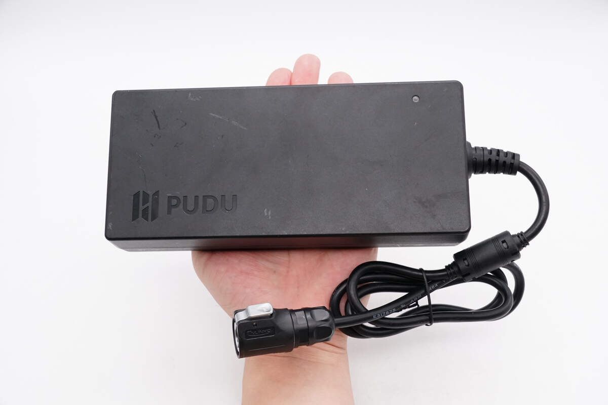

测得充电器机身长度约为205mm。

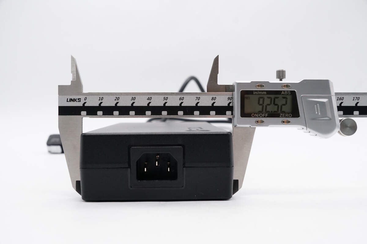

机身宽度约为92.5mm。

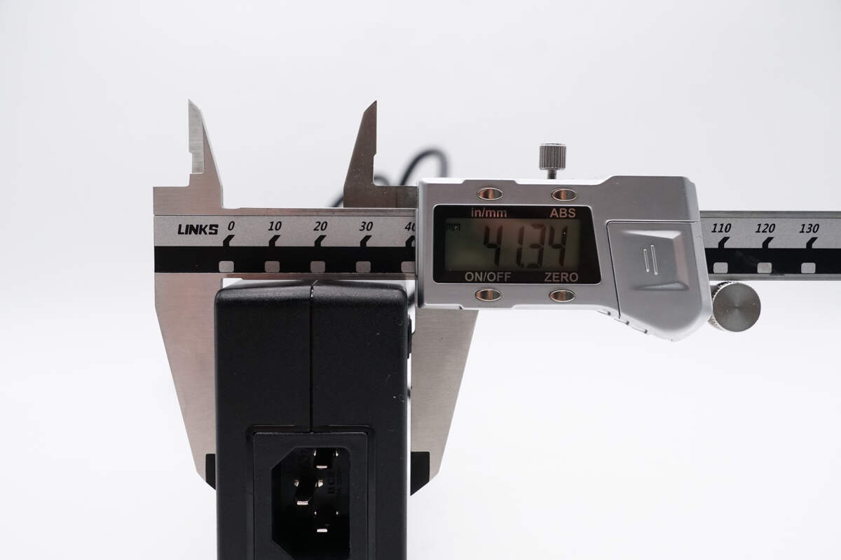

机身厚度约为41.3mm。

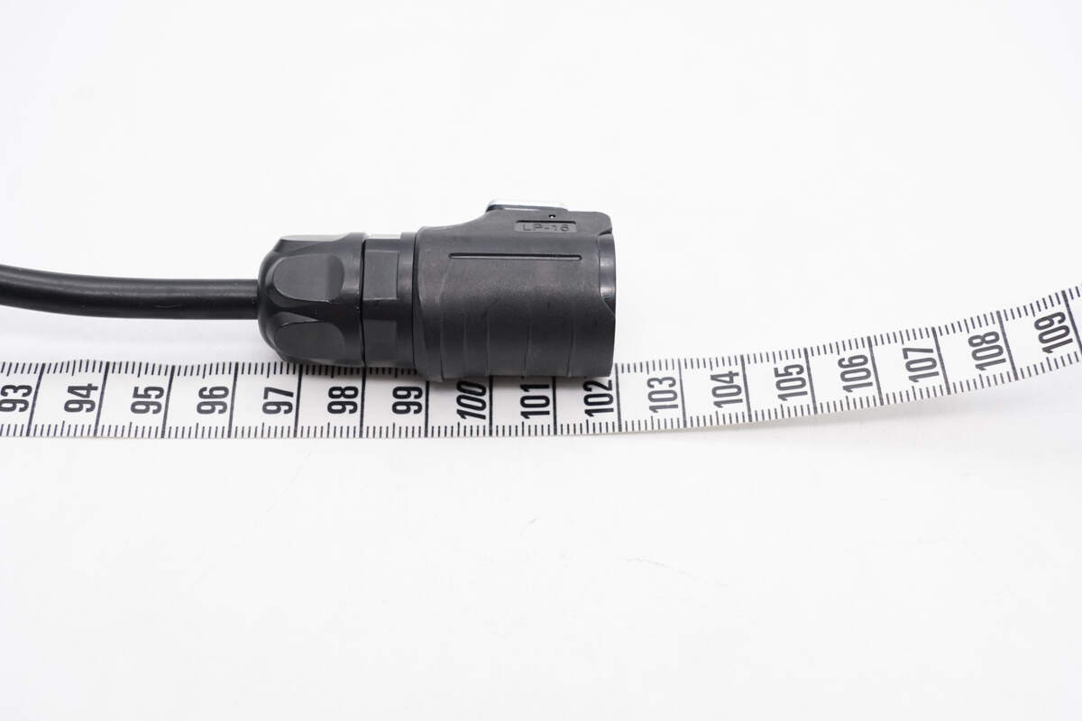

测得输出线长度约为102cm。
充电器拿在手上的大小直观感受。

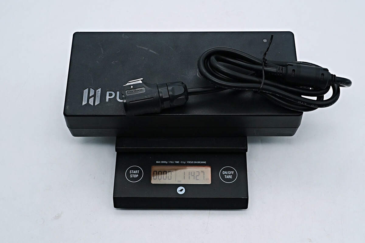

测得充电器机身加输出线缆重量为1142.7g。

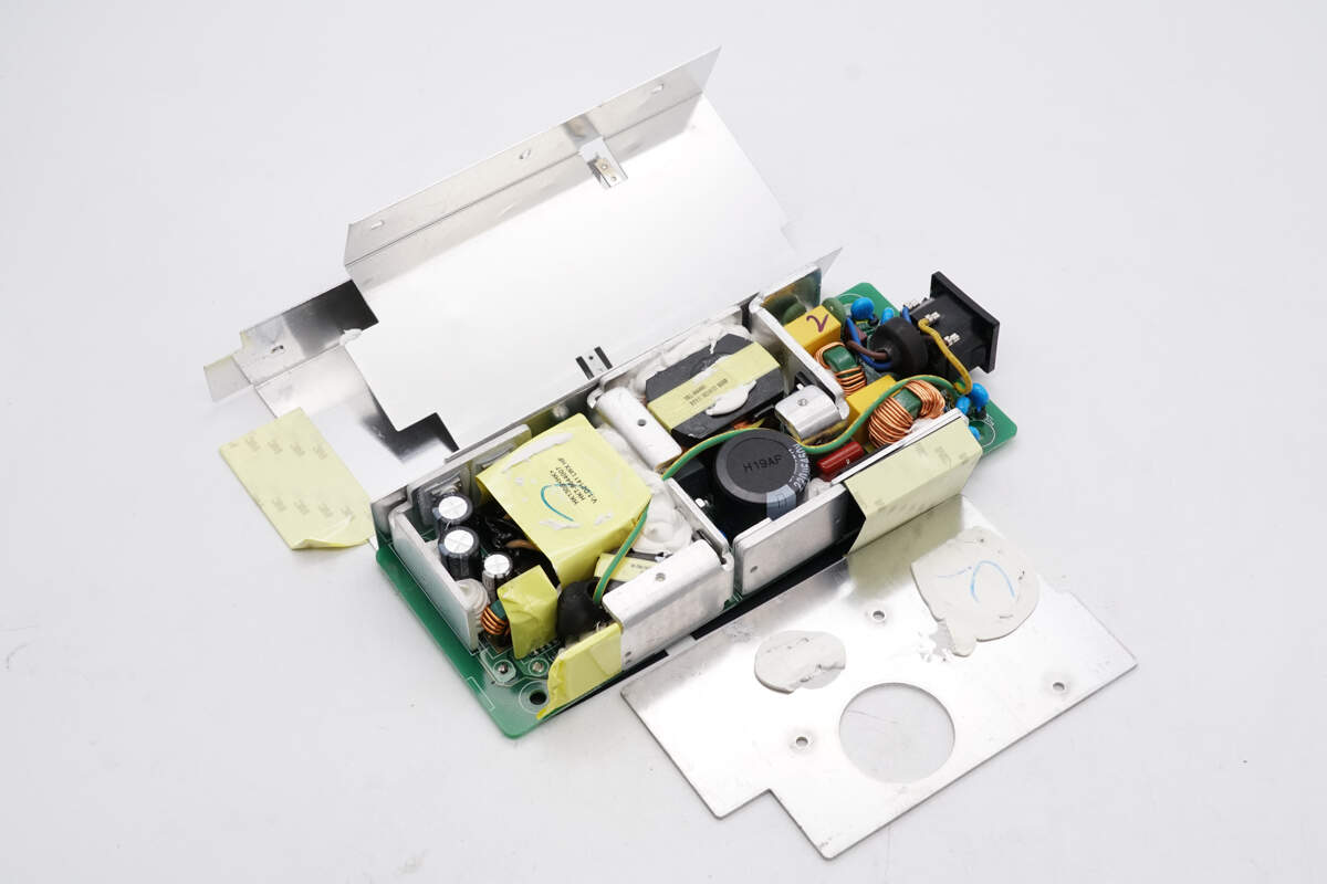

首先取下防滑脚垫,拧下内部的固定螺丝。

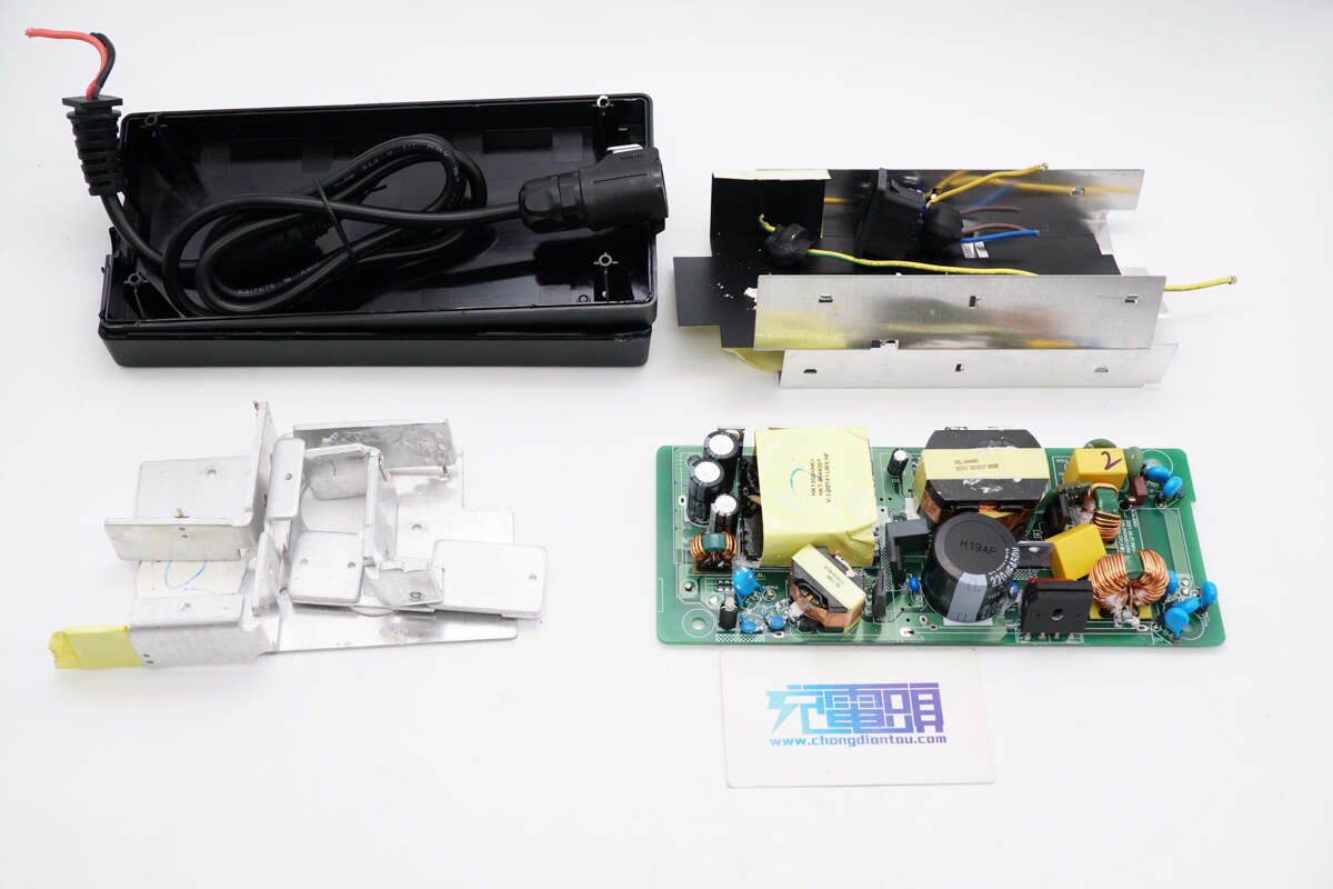

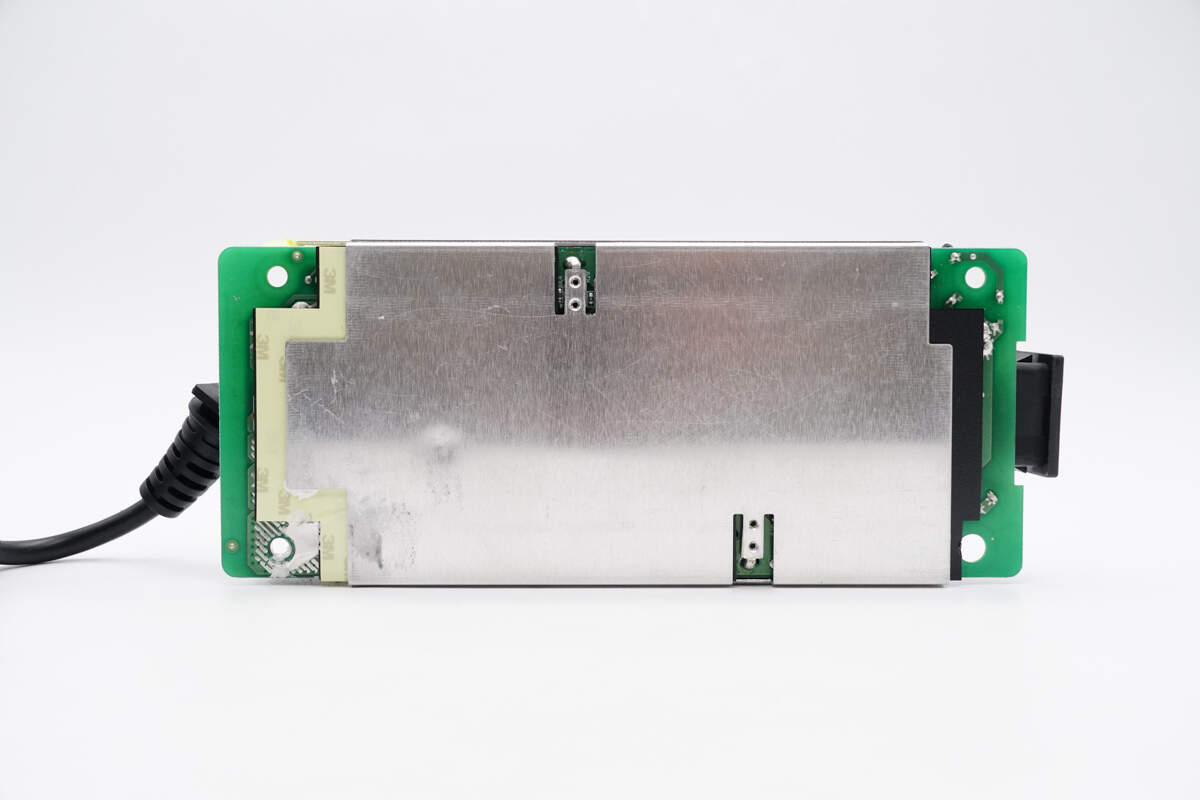

拆开充电器外壳,内部PCBA模块覆盖铝合金散热片。

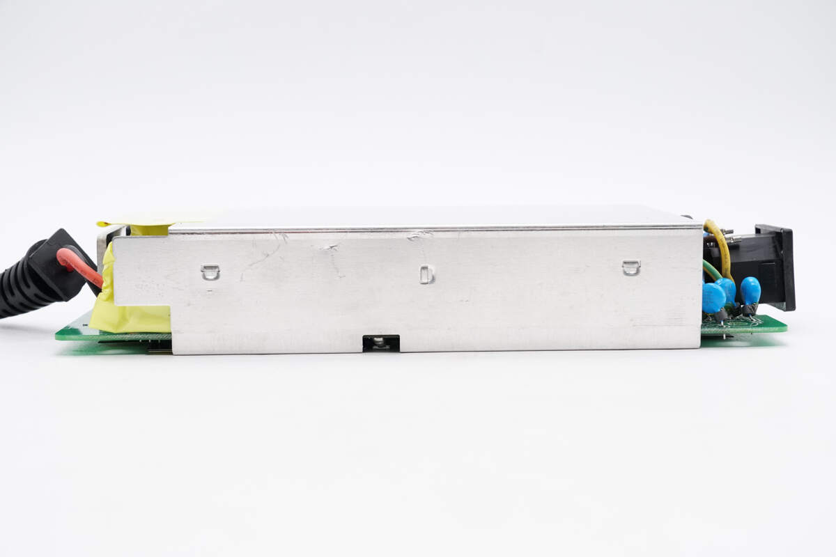

PCBA模块正面覆盖散热片。

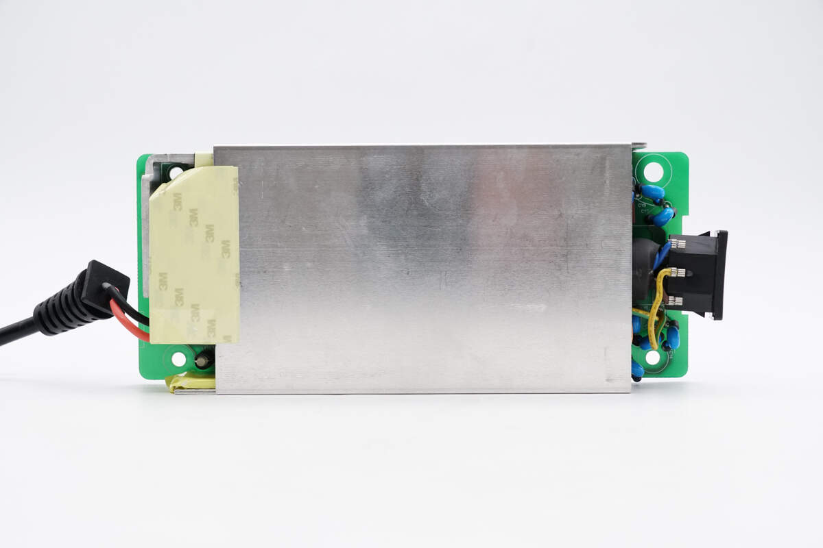

散热片通过卡扣固定。
PCBA模块背面散热片通过焊接固定。

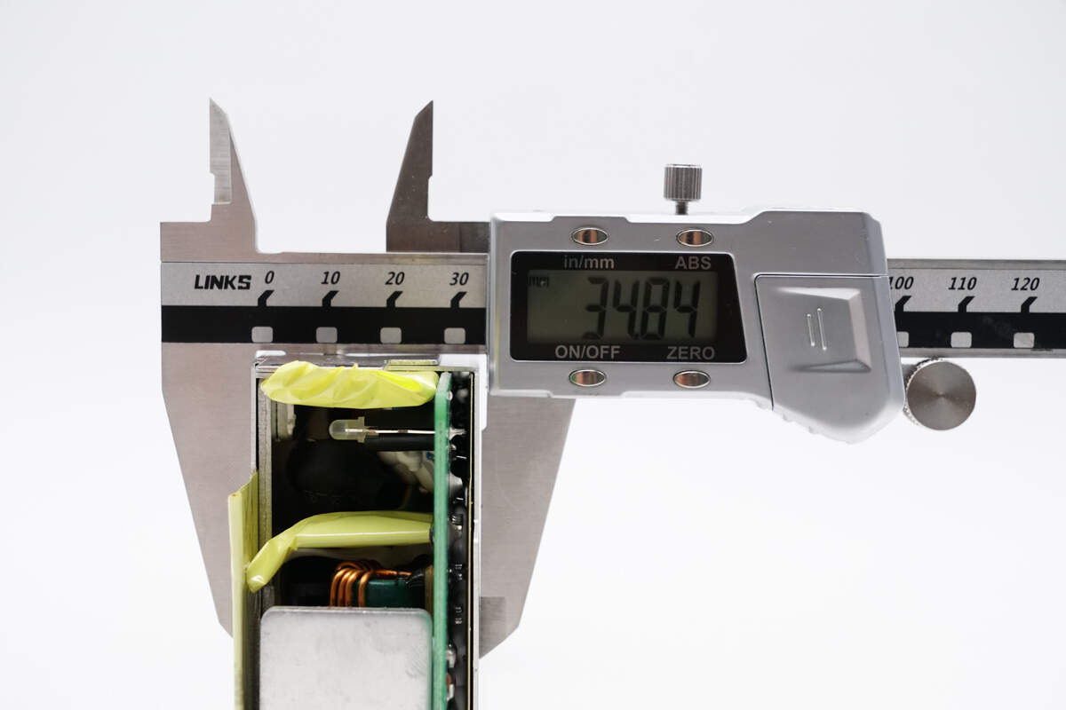

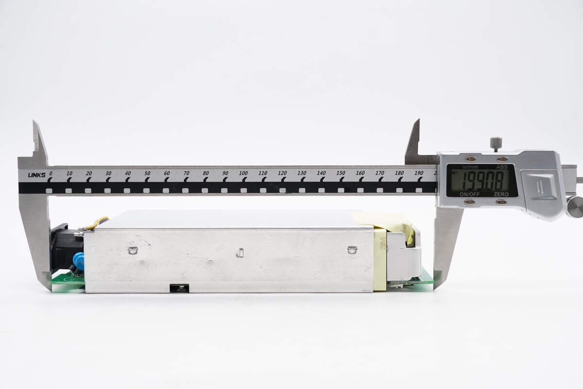

测得PCBA模块长度约为199.1mm。

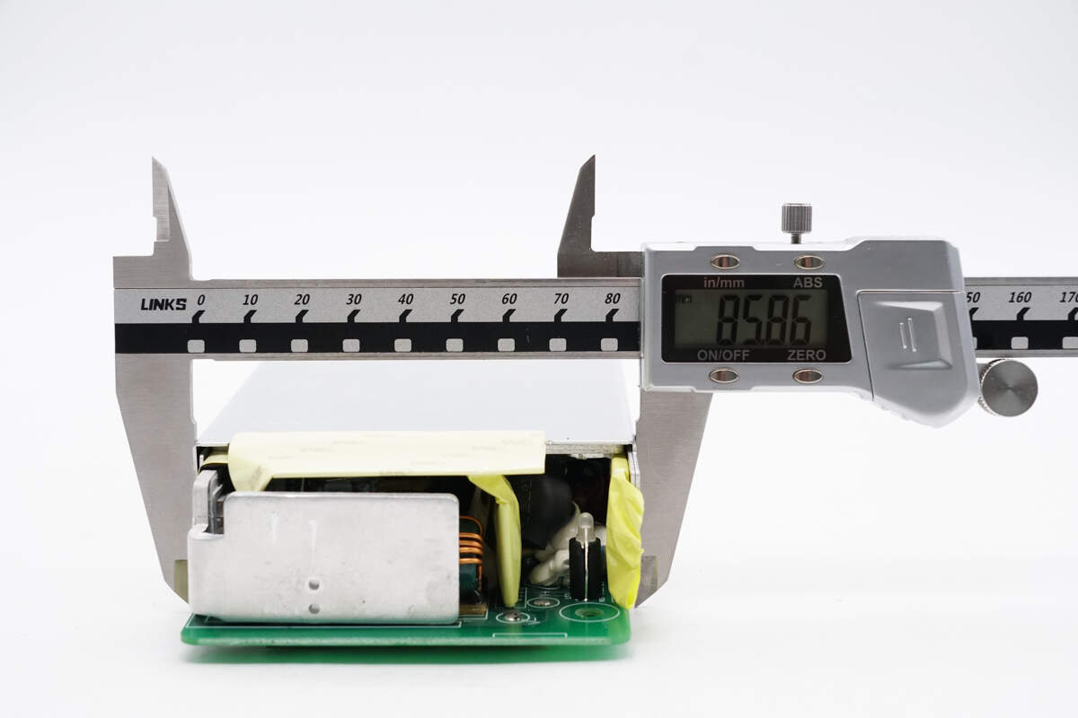

PCBA模块宽度约为85.9mm。
PCBA模块厚度约为34.8mm。

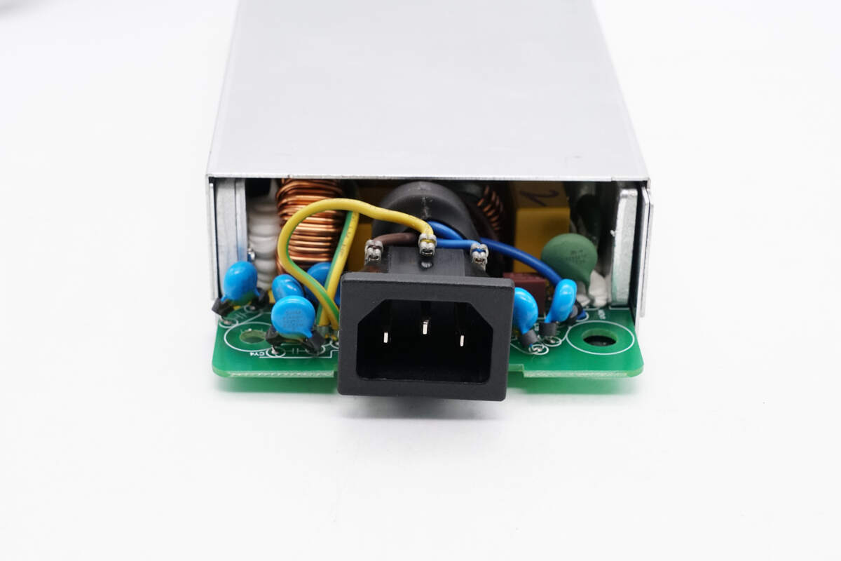

输入端品字插座通过导线焊接连接。

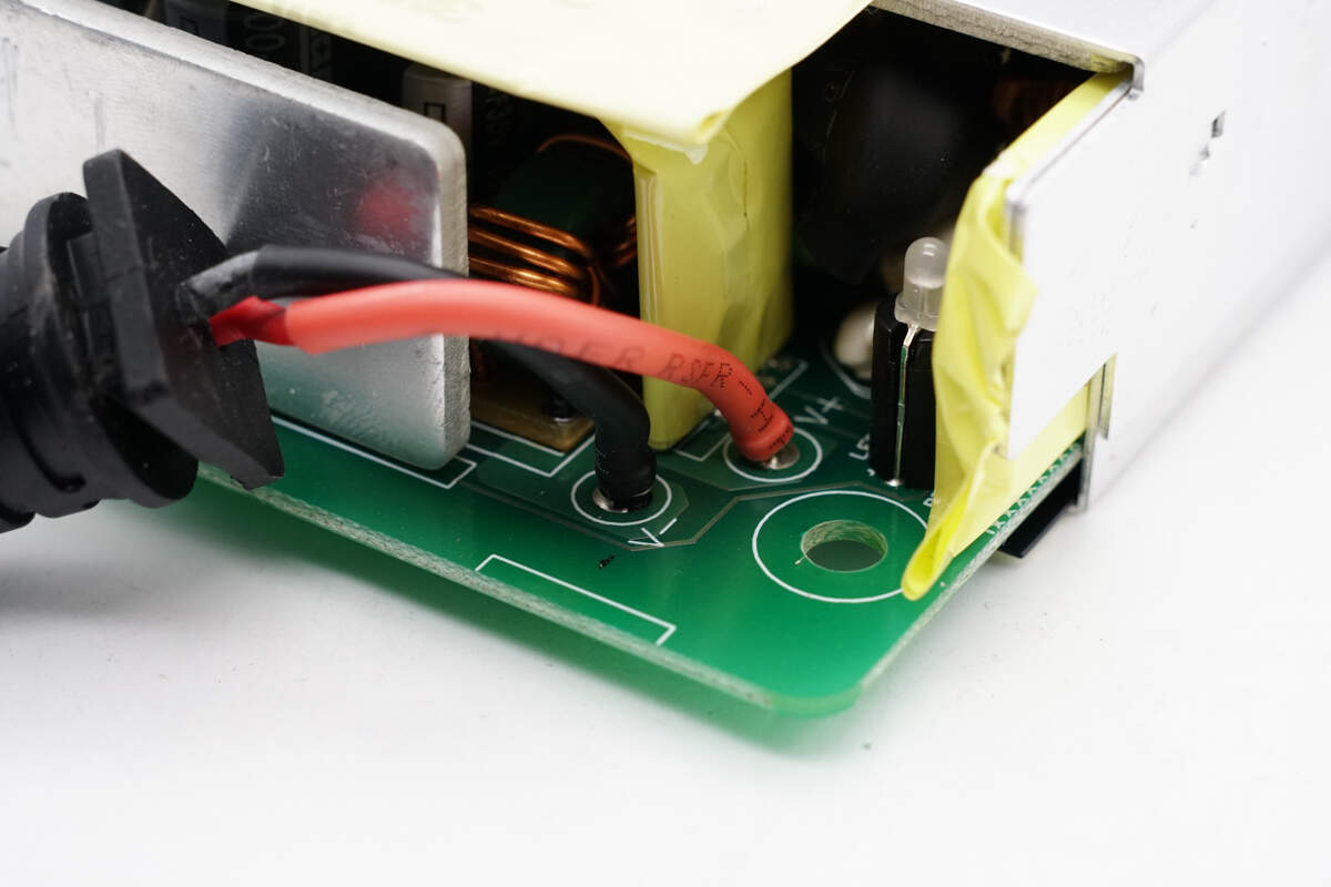

充电器输出线通过焊接连接。
拆下PCBA模块包裹的散热片,内部元件打胶填充加固。

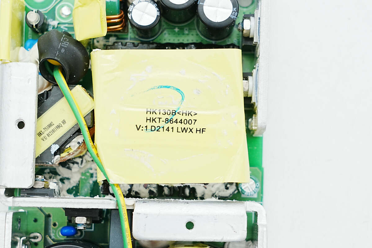

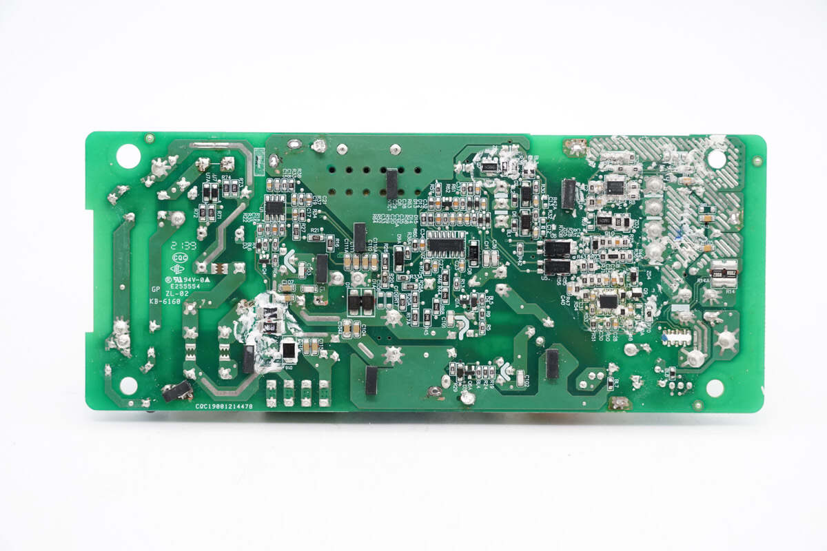

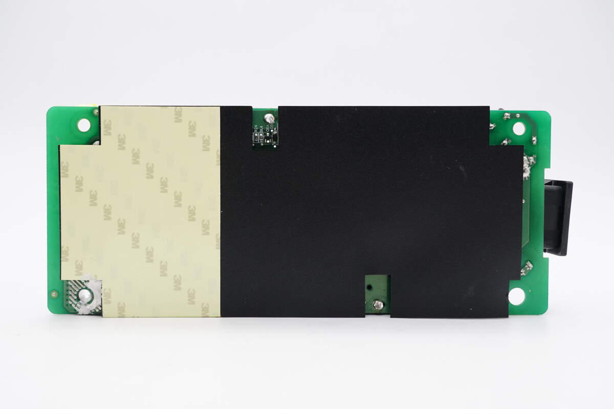

PCBA模块背面粘贴麦拉片绝缘。

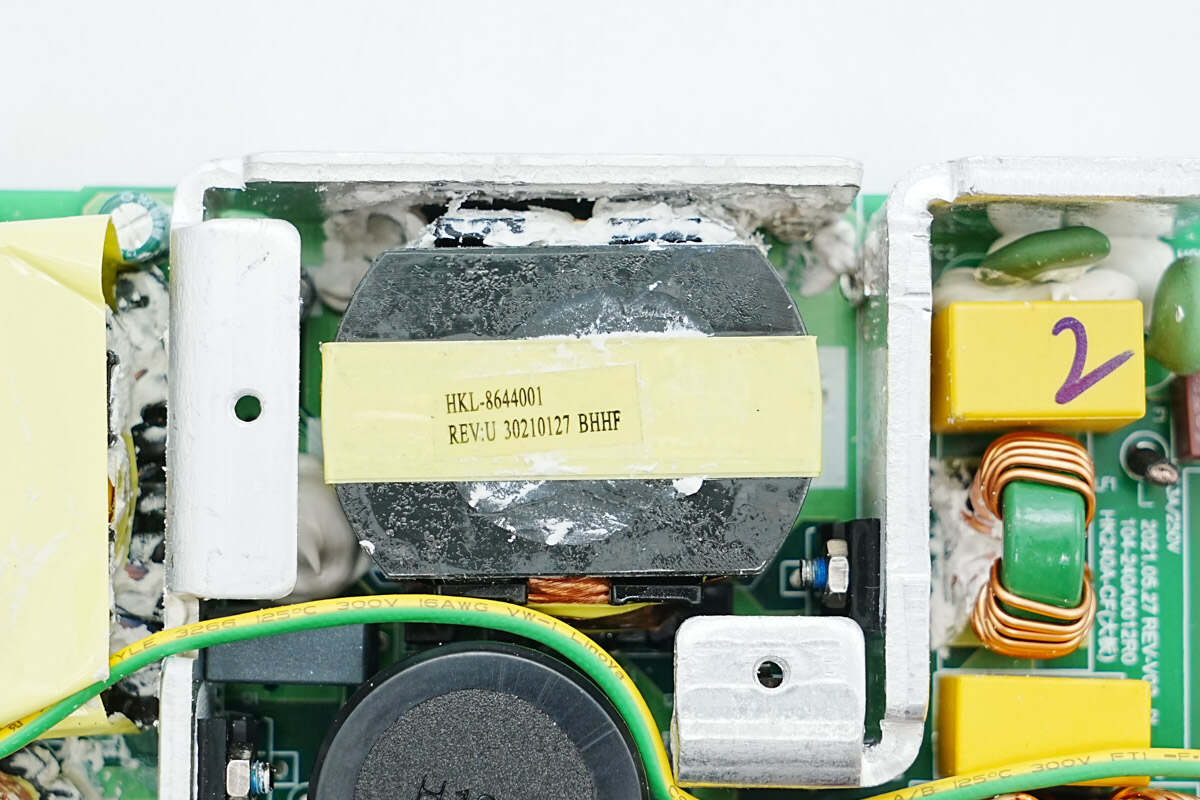

PCBA模块功率器件均设有铝合金散热片,PFC升压电感和变压器打胶加固。

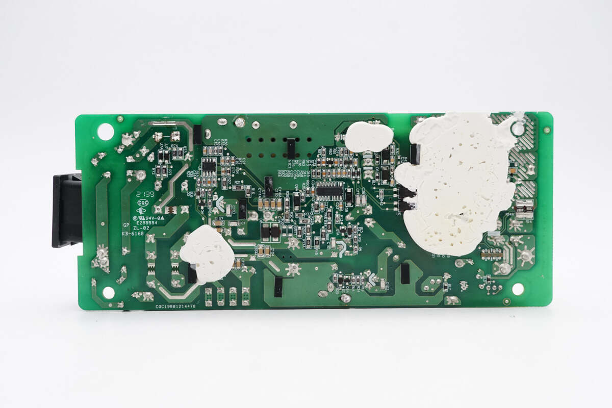

PCBA模块背面也打胶加强散热。

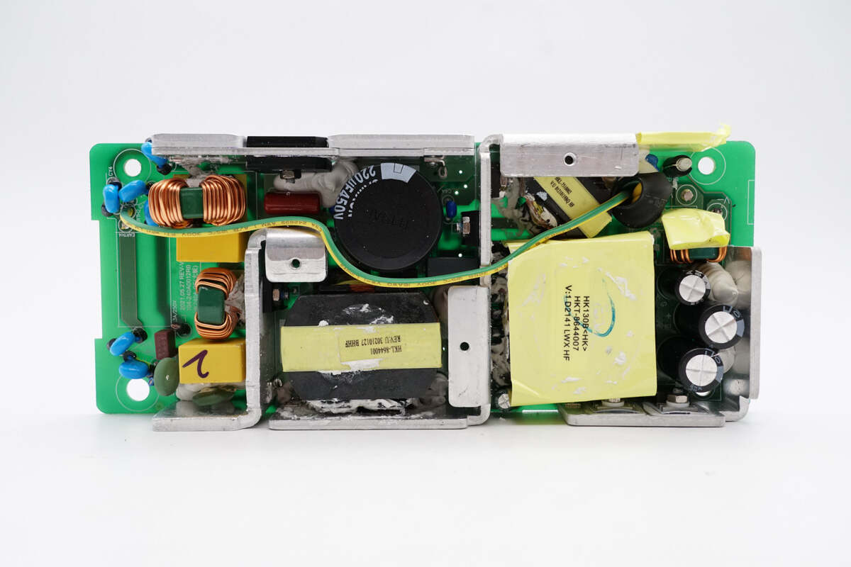

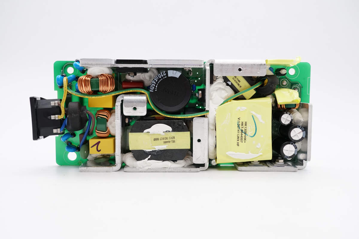

PCBA模块正面一览,左侧为交流输入端,设有蓝色Y电容,保险丝,压敏电阻,NTC热敏电阻,共模电感和安规X2电容。上方设有散热片为整流桥散热。下方设有薄膜滤波电容、高压滤波电容和PFC升压电感。右侧设有LLC开关管,谐振电感和变压器,右下角设有滤波电容和同步整流管。
PCBA模块背面设有PFC控制器,LLC控制器,同步整流控制器,运放和反馈光耦。

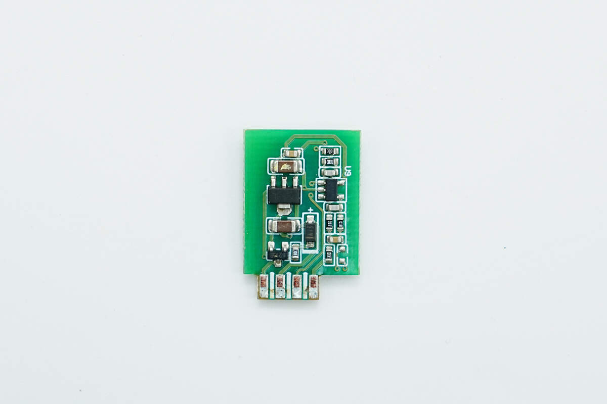

拆下散热片和输出端小板,继续进行拆解。

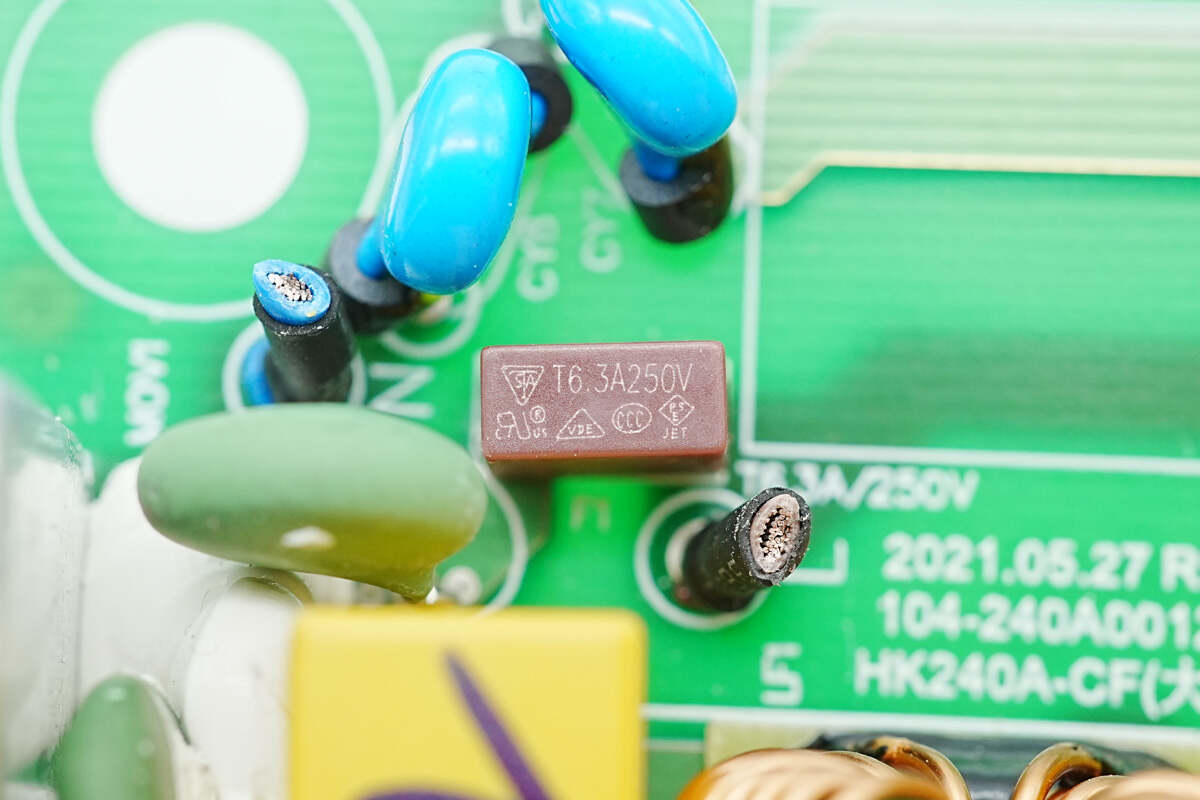

输入端保险丝规格为6.3A 250V。

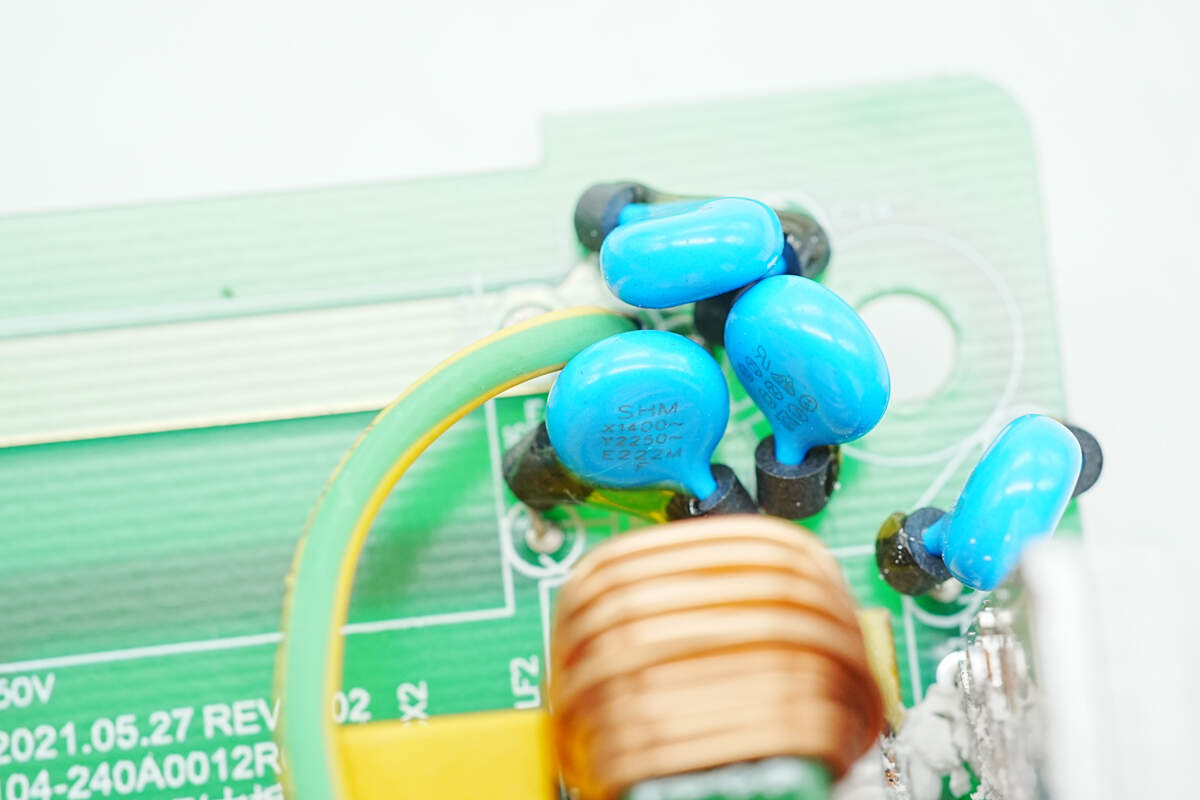

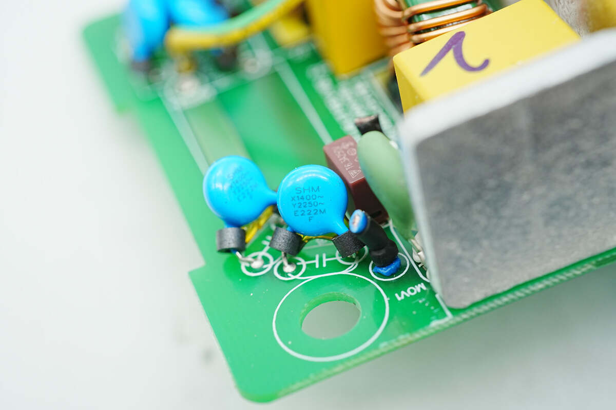

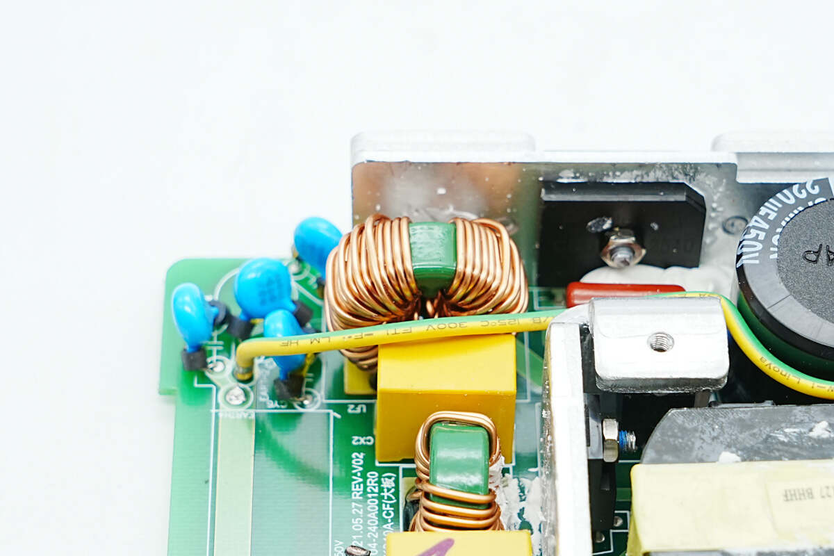

两颗蓝色Y电容来自南方宏明。
另一侧设有四颗蓝色Y电容,电容为两颗串联连接,引脚套磁环抑制高频干扰。

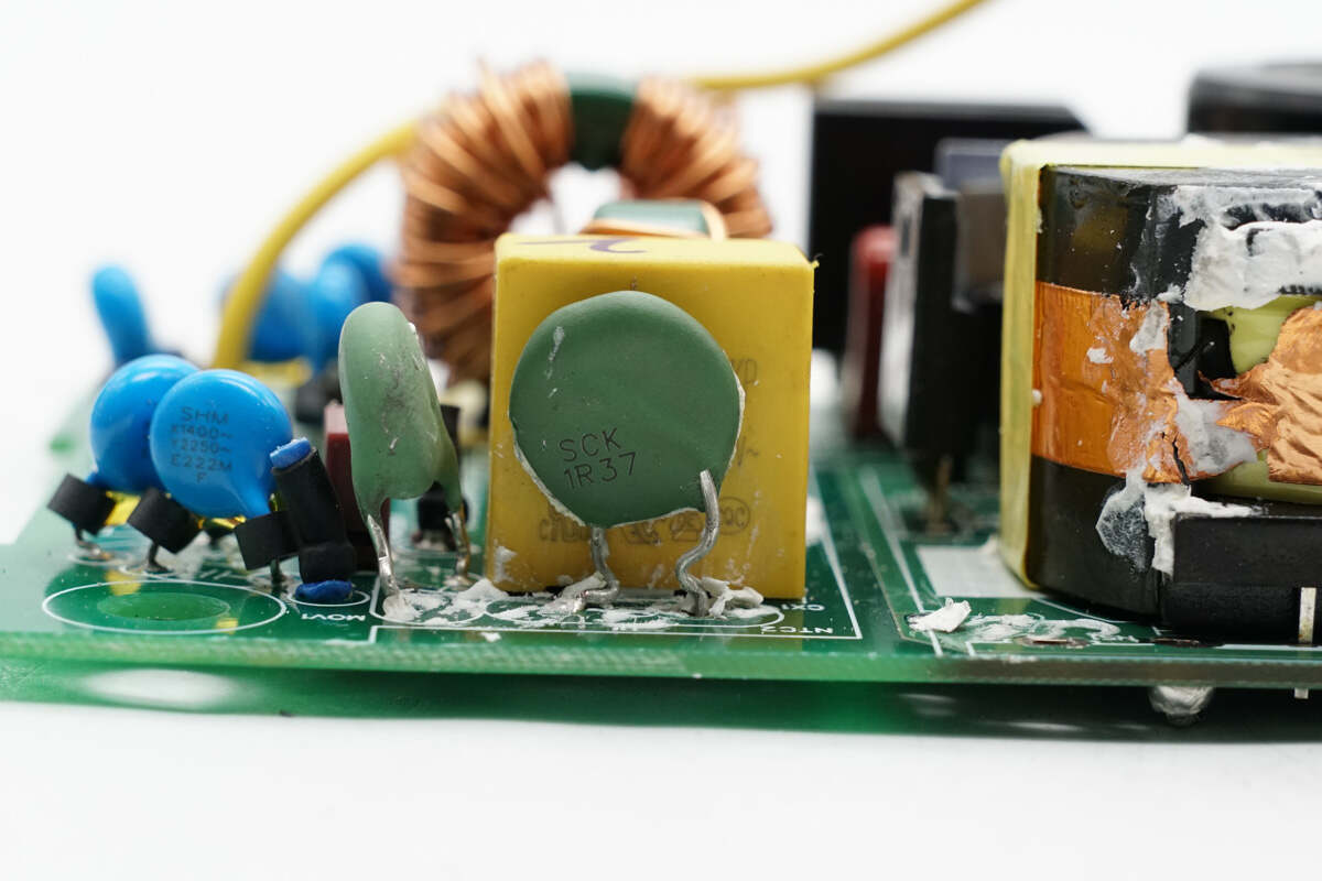

NTC热敏电阻丝印SCK 1R37,用于抑制上电的浪涌电流。

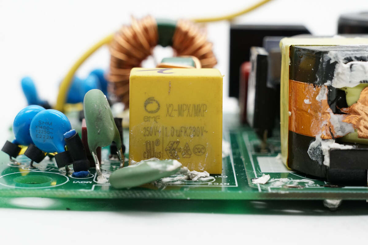

安规X2电容来自亿曼丰,规格为1μF。
共模电感底部设有电木板绝缘。

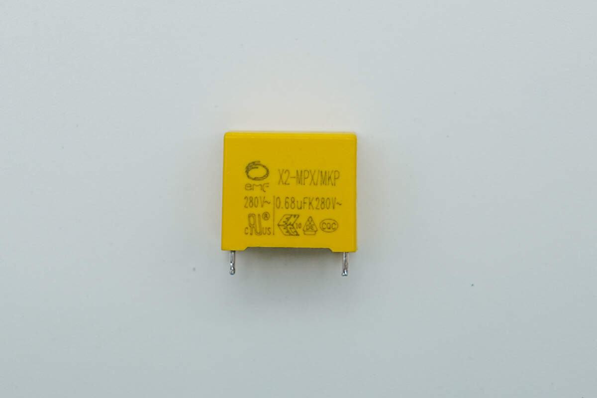

另一颗安规X2电容规格为0.68μF。
第二颗共模电感底部也设有电木板绝缘。

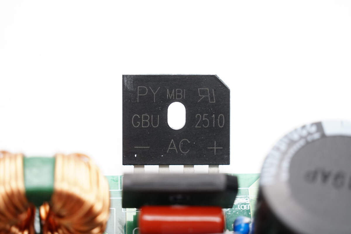

整流桥来自平伟,型号GBU2510,规格为25A 1000V,采用GBU封装。
两颗整流桥型号相同,并联连接均摊发热,降低温升。

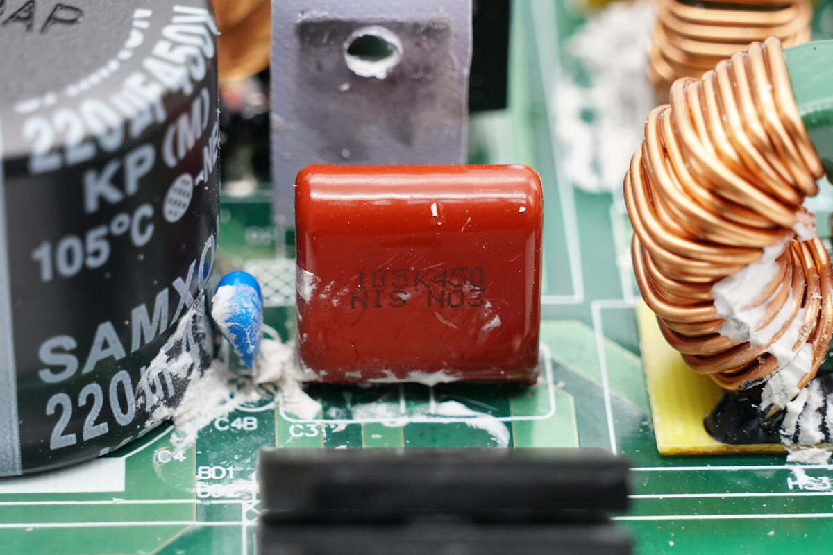

薄膜滤波电容规格为1μF450V。

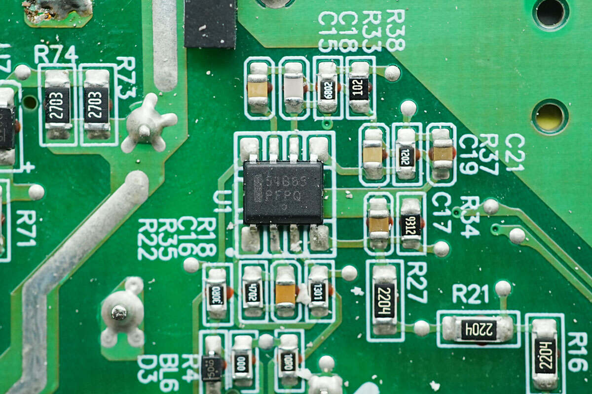

PFC控制器来自安森美,丝印54B65,实际型号为NCP1654,是一颗连续导通模式的PFC升压控制器,采用固定频率模式,由瞬时线圈电流控制导通时间。芯片外围器件精简,具备可编程的过电流保护,支持完善的保护功能,采用SO-8封装。

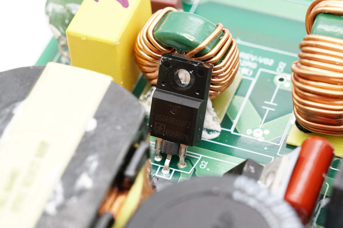

PFC开关管来自东微,型号OSG60R108FZF,NMOS,耐压650V,导阻108mΩ,采用TO220F封装。

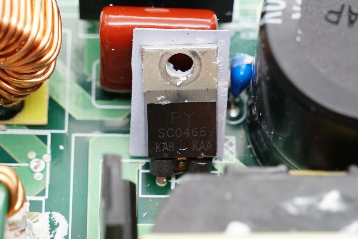

PFC整流管来自平伟,型号SC0465,是一颗4A 650V耐压的碳化硅二极管,采用TO-220AC封装。

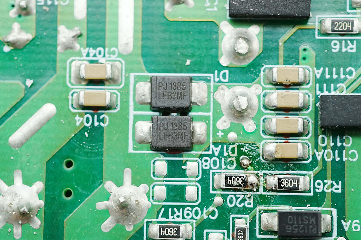

两颗二极管并联用于PFC旁路,来自强茂,丝印LFB3MF,型号FRB3MF-LE,采用SMBF-1封装。

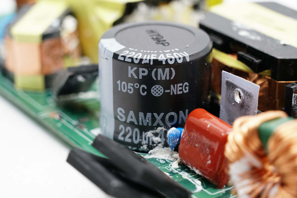

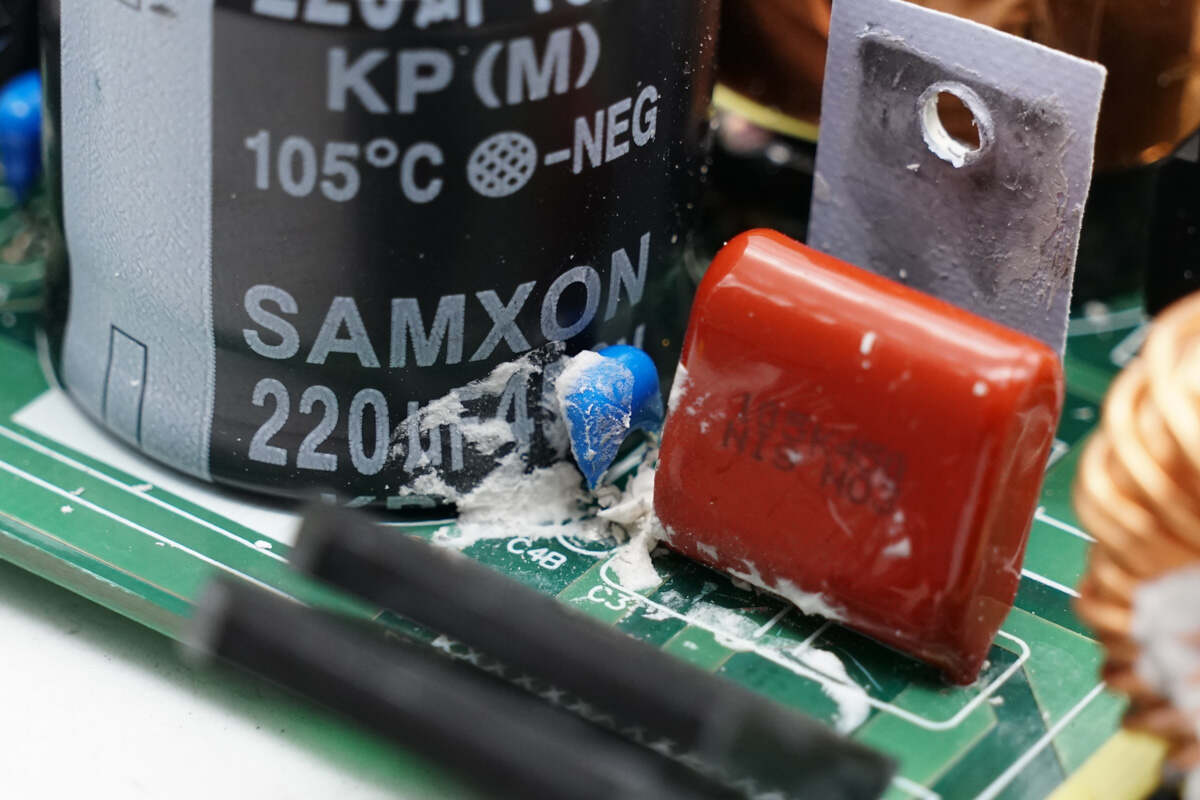

高压滤波电容来自万裕,规格为220μF450V。
高压瓷片电容与电解电容并联。

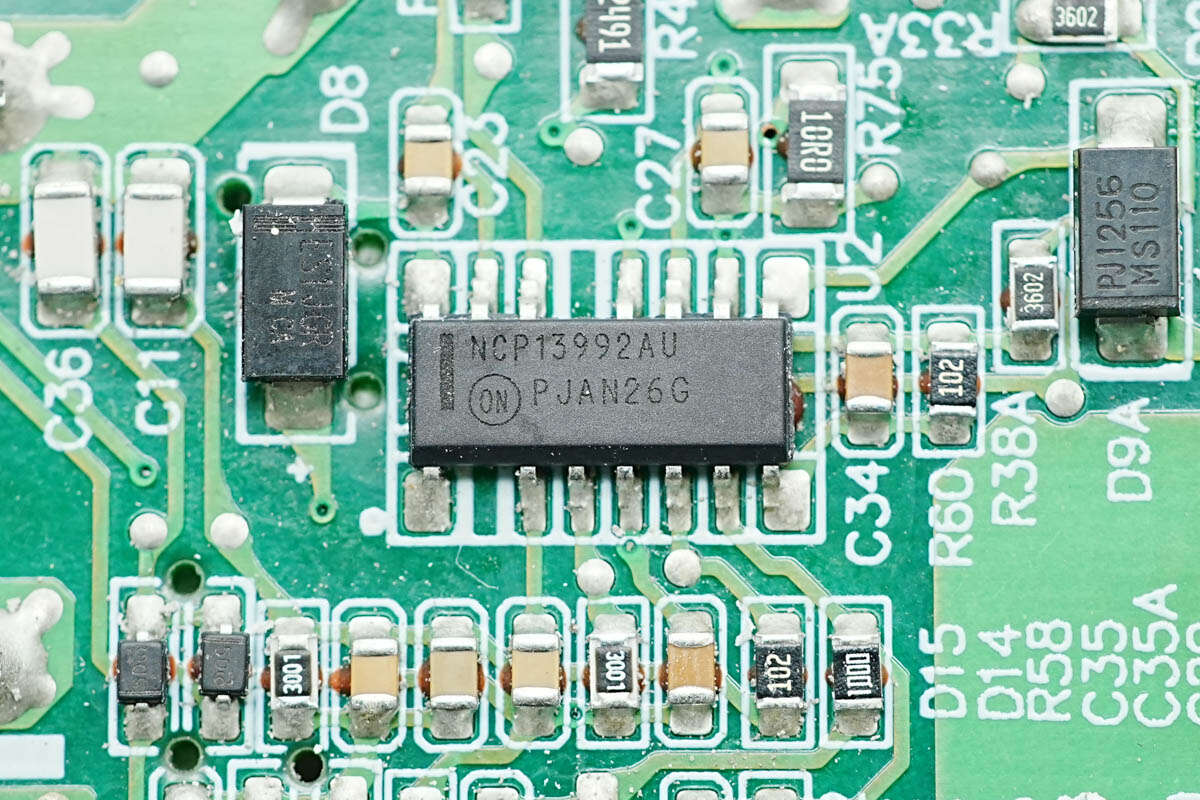

LLC控制器来自安森美,型号NCP13992,是一款用于半桥谐振转换器的高性能电流模式控制器。控制器内置600V门极驱动器,用于半桥驱动,简化布局,并减少外部元件数量,并具备PFC开关控制,采用SOIC16封装。

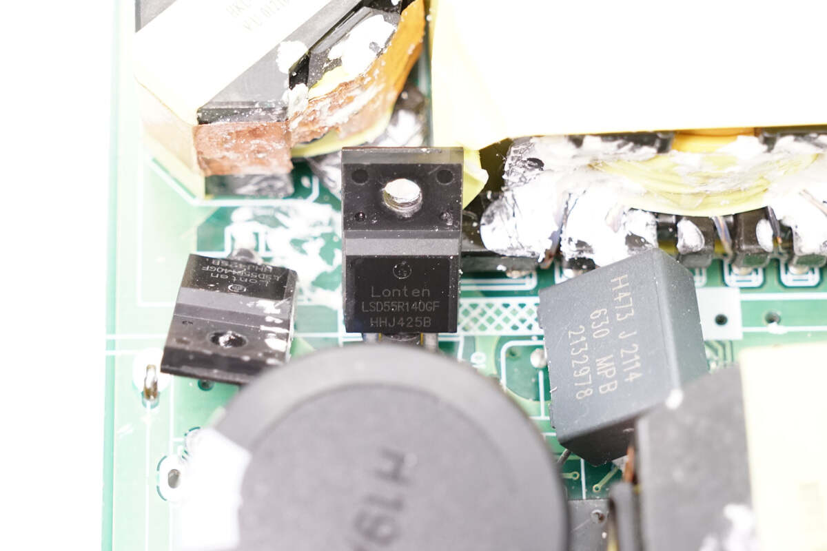

LLC开关管来自龙腾,型号LSD55R140GF,NMOS,耐压600V,导阻140mΩ,采用TO-220F封装。
另一颗LLC开关管型号相同。

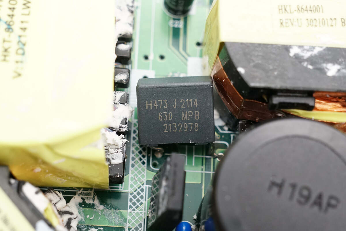

谐振电容来自华容,规格为0.047μF630V。
谐振电感缠绕铜箔屏蔽。

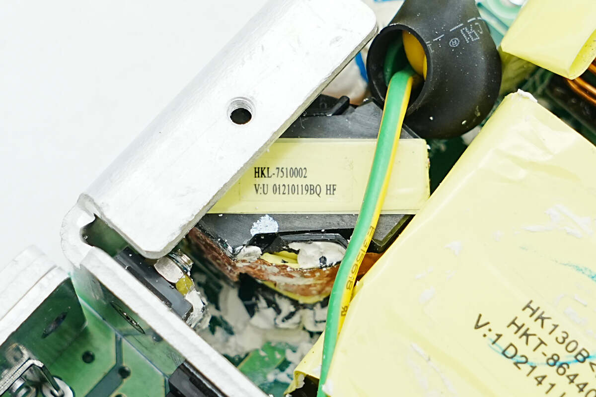

LLC变压器特写,磁芯缠绕胶带绝缘。

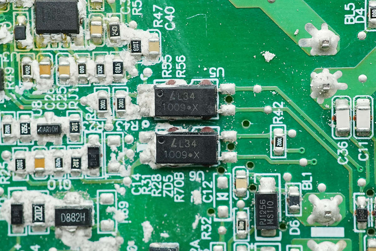

光耦来自光宝,型号LTV1009,用于输出电压反馈和保护功能。

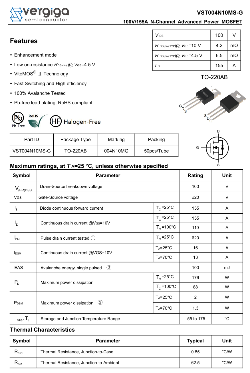

两颗同步整流管来自威兆半导体,型号VST004N10MS-G,NMOS,耐压100V,导阻4.2mΩ,采用TO-220AB封装。
威兆半导体 VST004N10MS-G 资料信息。

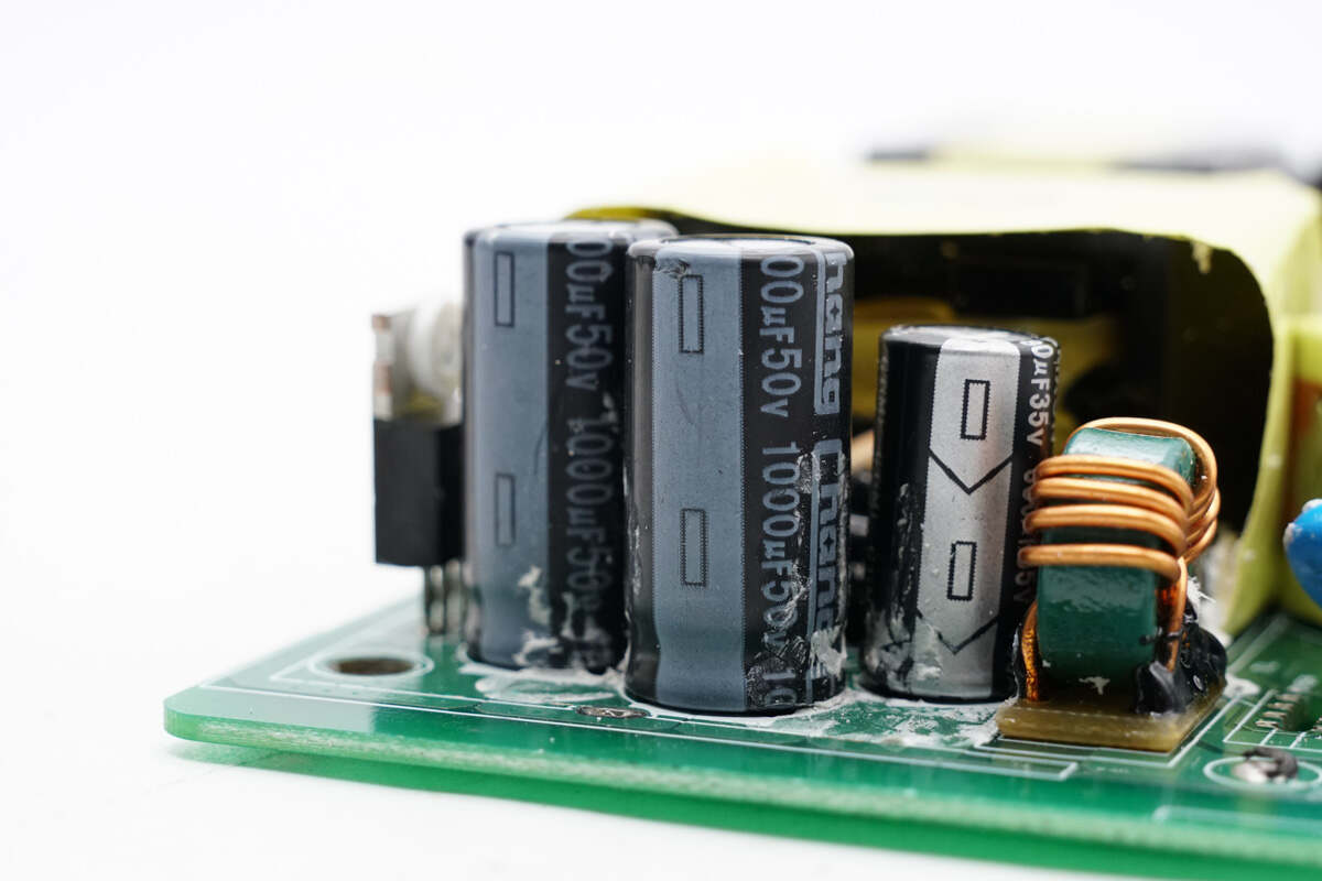

两颗滤波电容来自华威,规格为1000μF50V。
还有一颗滤波电容来自万裕,规格为680μF35V。

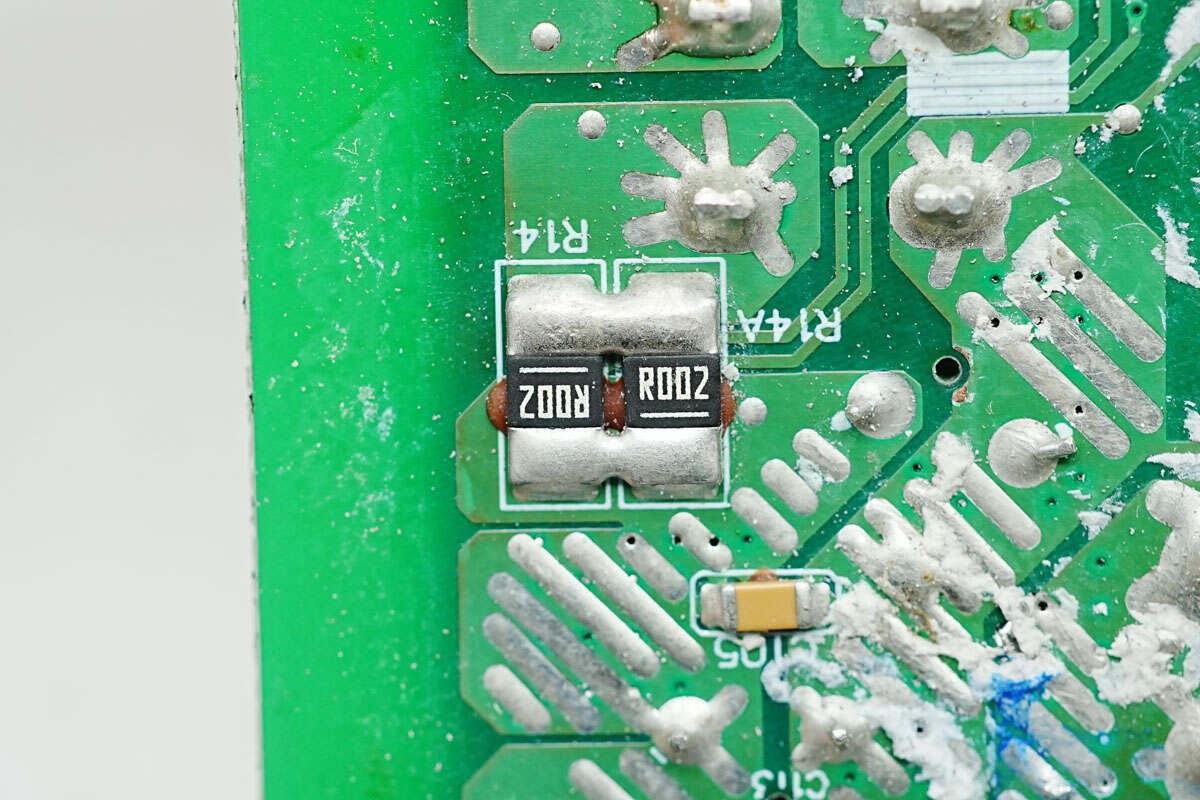

两颗2mΩ电阻并联,用于检测输出电流。

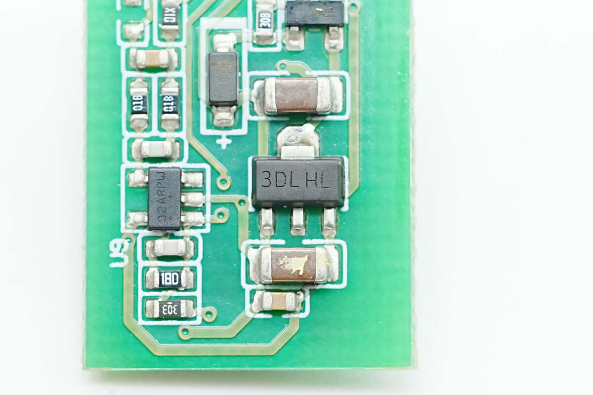

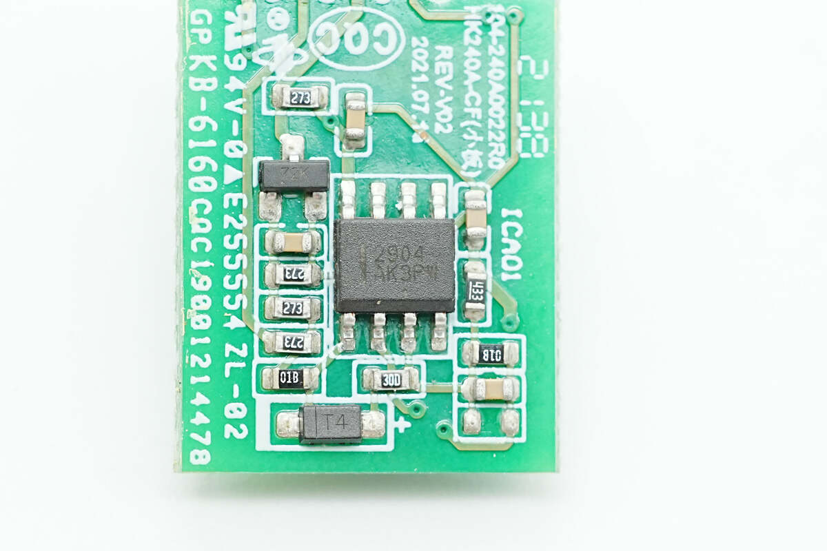

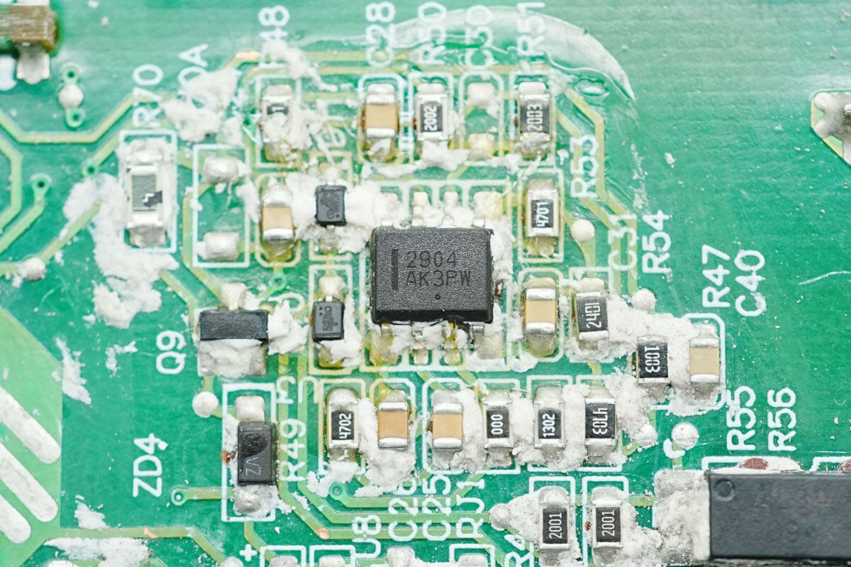

输出端小板正面设有一颗双运放。
小板背面设有稳压芯片和一颗单运放。
双运放来自安森美,型号LM2904,是一颗单电源供电的双运放,采用SOIC8封装。
单运放来自安森美,丝印32A,型号NCS325,是一颗具有零漂移结构的单运放,具备轨对轨输入输出,支持1.8-5.5V工作电压,采用SOT23-5封装。
稳压芯片丝印3DLHL。
用于输出恒压恒流控制的双运放采用安森美LM2904。
全部拆解一览,来张全家福。

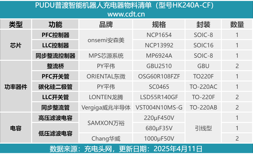

最后附上普渡智能机器人充电器的核心器件清单,方便大家查阅。
普渡智能机器人充电器由航嘉制造,输入端为品字接口,自带1米长输出线。充电器支持100-240V交流输入,输出电压为29.4V,输出电流为8A,输出功率为235.2W,支持为7串锂电池充电。充电器输出为三芯接口,并配有充电指示灯。
充电头网通过拆解了解到,普渡智能机器人充电器采用PFC+LLC+同步整流架构,使用安森美NCP1654 PFC控制器搭配NCP13992 LLC控制器,同步整流控制器采用芯源系统MP6924A。PFC开关管采用东微OSG60R108FZF,搭配使用平伟SC0465碳化硅二极管。
LLC开关管来自龙腾,型号LSD55R140GF,同步整流管来自威兆半导体,型号VST004N10MS-G。充电器内部高压滤波电容来自万裕,输出滤波电容来自华威。PCBA模块整体包裹铝合金散热片,内部打胶加强散热,降低长时间充电的温升。
