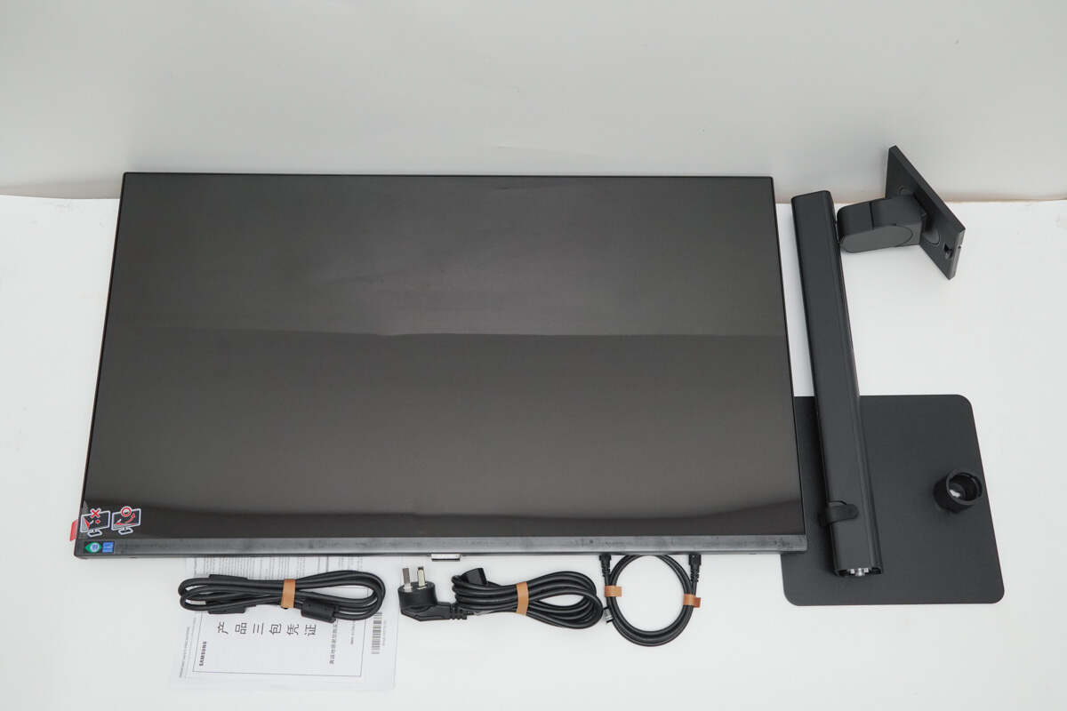

产品配件一览,包括了显示器*1,底座(含支架)*1,DP线*1,电源线*1,Type-C线*1,说明书*1。

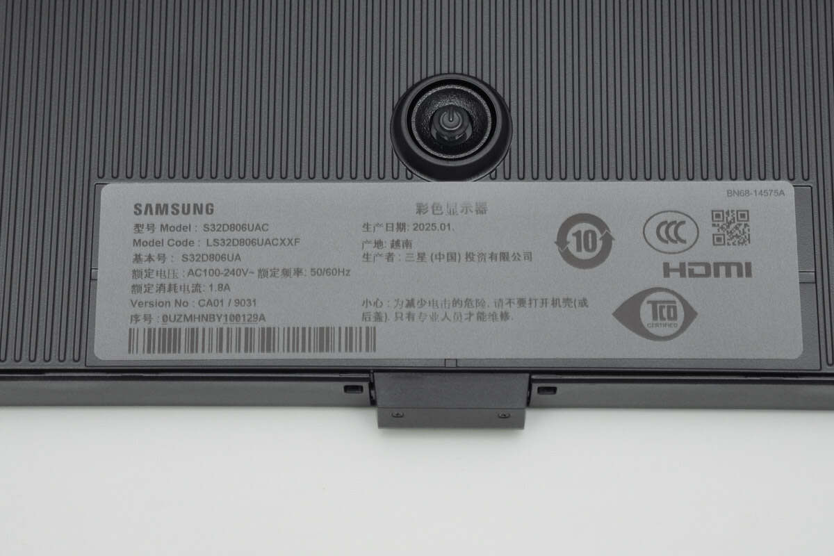

显示器背后有产品信息及3C认证。
产品名称:色彩显示器
型号:S32D806UAC
额定电压:AC100-240V~额定频率:50/60Hz
额定消耗电流:1.8A

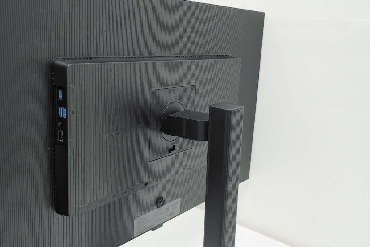

三星 S32D806UAC 显示器配备摇杆控制,相对于按键布局来说更为实用方便。
三星 S32D806UAC 显示器背部设计较为简洁,侧面留有常用USB-A接口以及耳机接口,其余输出端口都隐藏在底部。

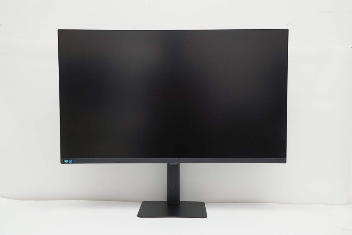

三星 S32D806UAC 显示器采用一块32英寸16:9 VA面板,分辨率为4K (3,840 x 2,160),支持60Hz刷新率,拥有99%sRGB 色域覆盖、350 cd/㎡亮度(典型值),并且支持HDR10高动态范围显像技术。

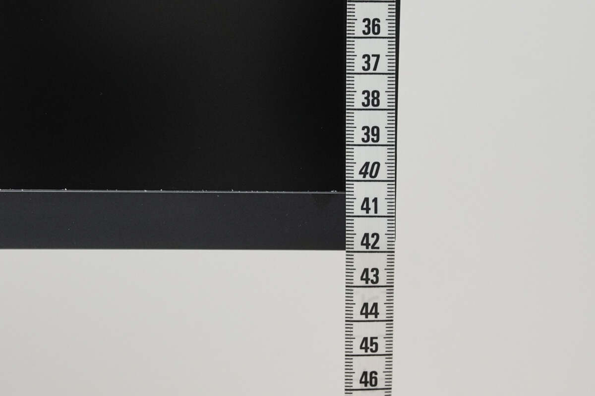

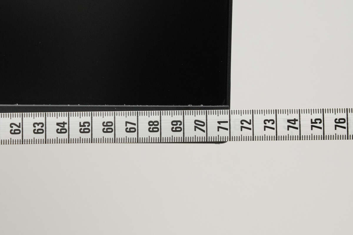

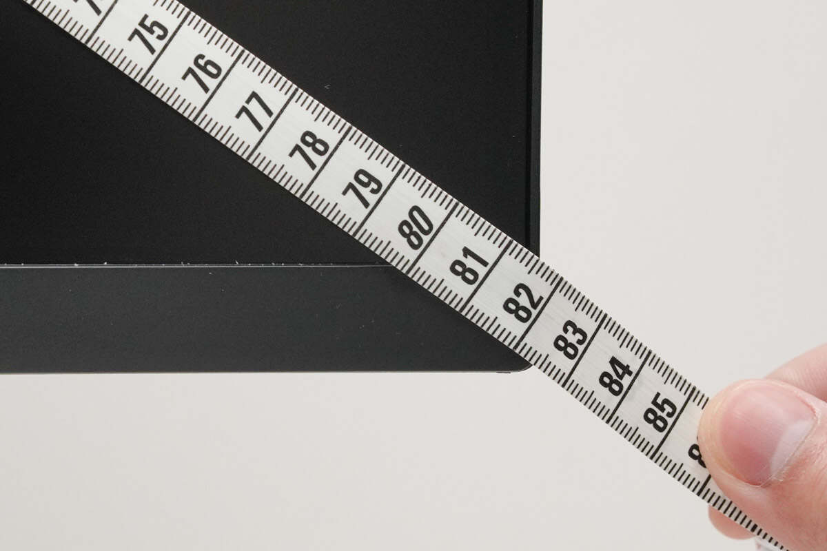

显示器屏幕长度约为71cm。
显示器屏幕高度约为42cm。
对角线长度约为83cm。

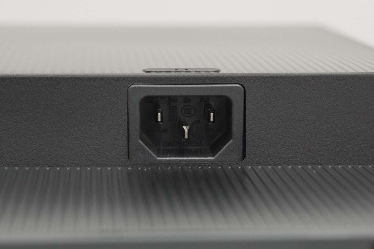

在屏幕底部右侧,三星 S32D806UAC 显示器采用内置电源方案,由品字形插头插入显示器。

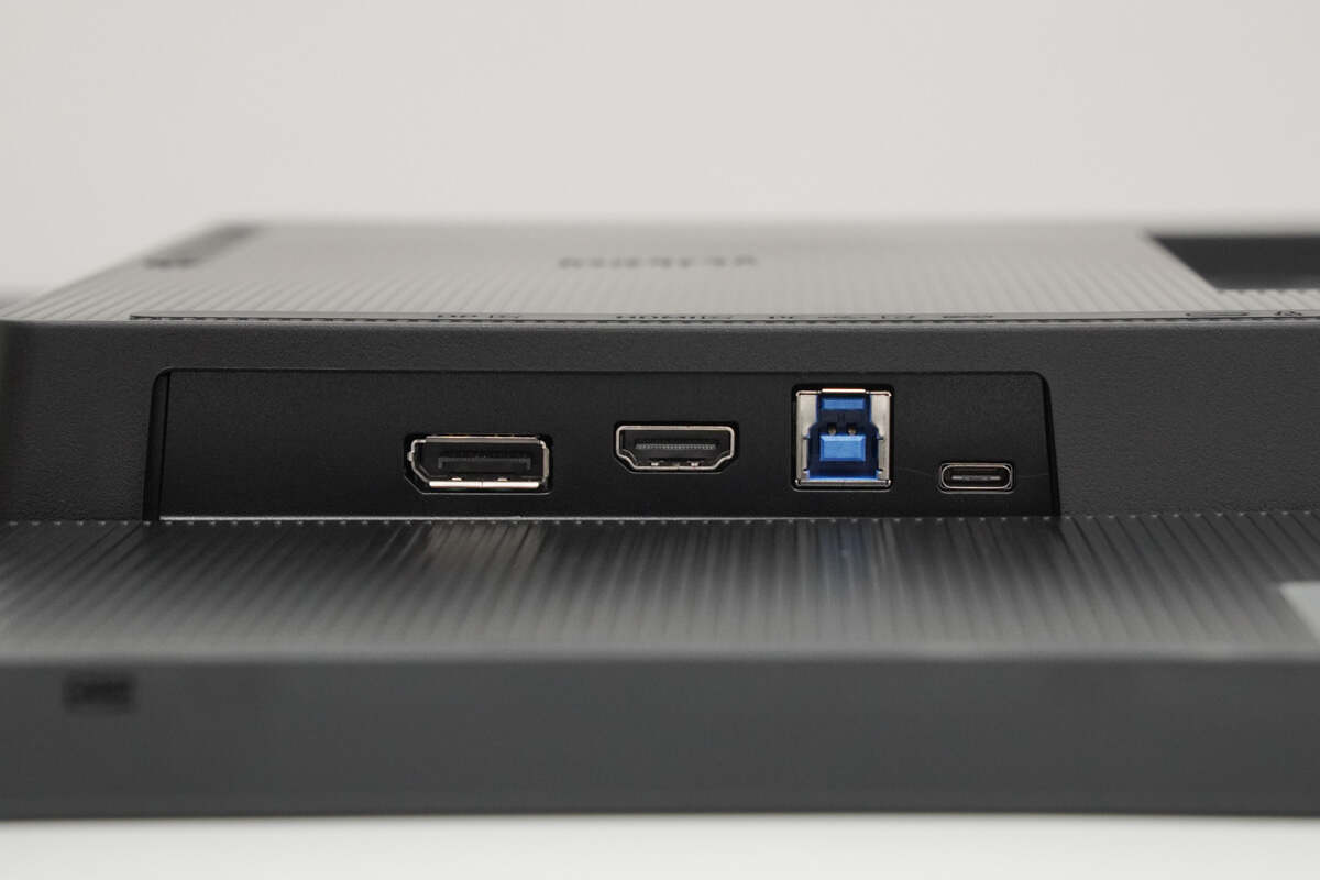

在屏幕底部左侧,包含DP接口、HDMI 2.2接口、USB3.0接口以及USB-C (90W)接口。

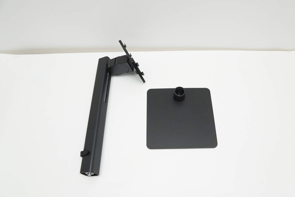

本次三星 S32D806UAC 显示器附赠的为全功能支架+平板底座,下面跟着小编一起来看一下这套支架。

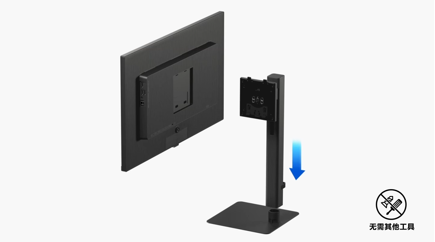

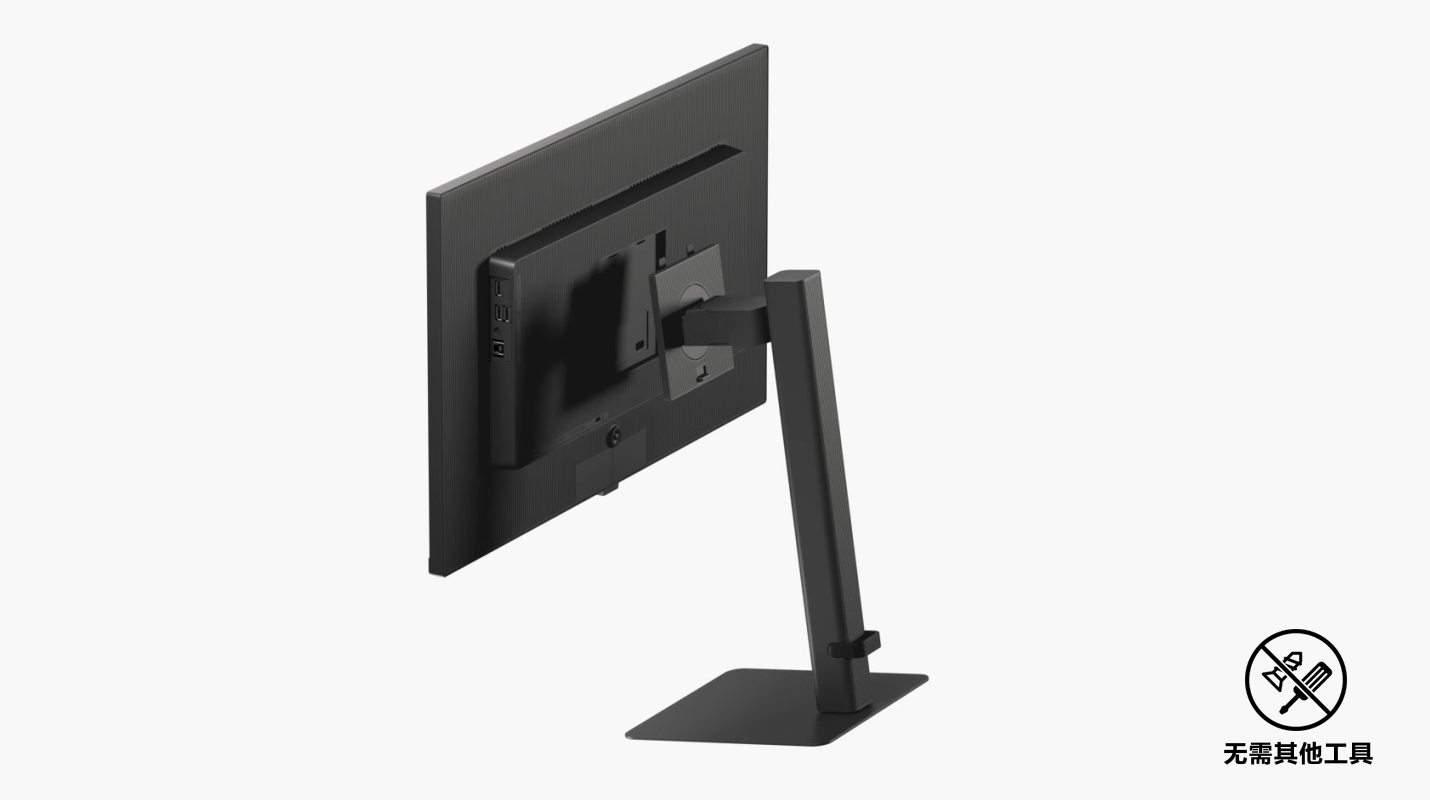

显示器底座采用整体采用快拆式安装,仅需三步就能快速完成。

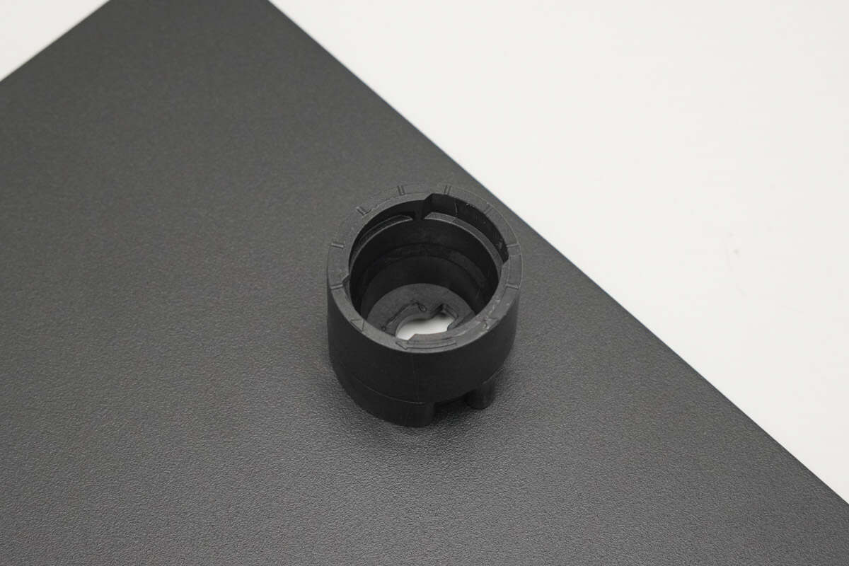

首先将支架朝向左侧插入底座。
第二步,支架与底座插紧后顺时针旋转90°即可固定。
第三步,将支架从上卡入显示器背面凹槽,卡紧即可。

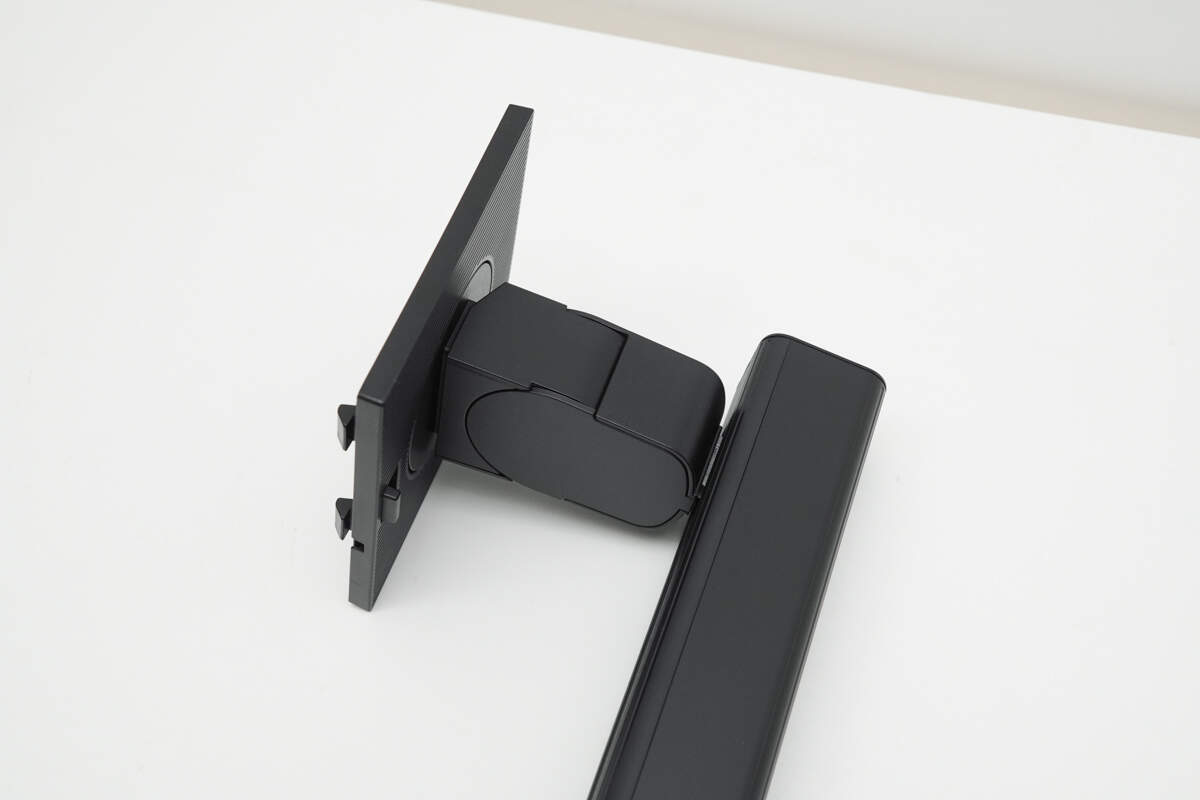

显示器底座特写,底部为合金铸造,圆形卡口无需额外配件安装。
三星 S32D806UAC 显示器支持-30.0˚(±3.0˚)~30.0˚(±3.0˚)水平旋转,120mm(±5.0mm)底座升降范围,以及-2.0˚(±2.0˚)~25.0˚(±2.0˚)俯仰和-92.0˚(±2.0˚)~92.0˚(±2.0˚)的垂直翻转。

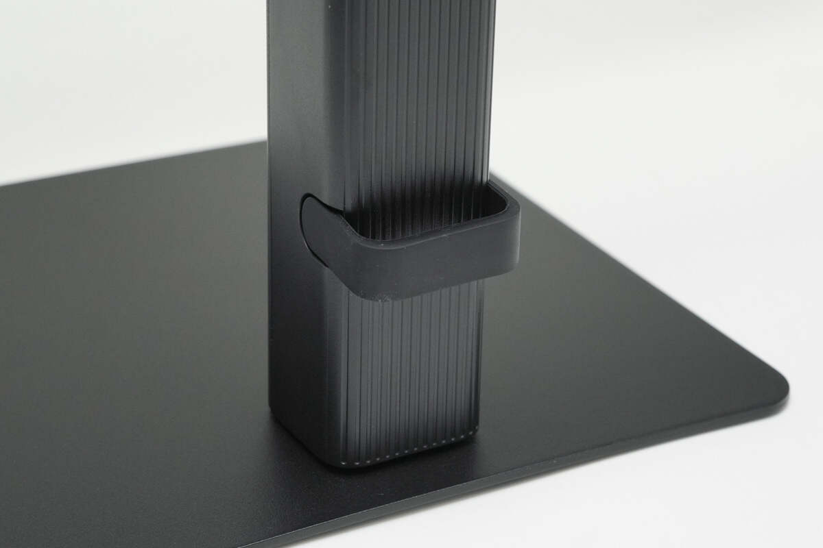

支架后面留有理线卡扣,可以十分方面的将线材固定。
显示器背面配备有标准的VESA孔位(100 x 100 mm) ,满足不同人群的安装需求。

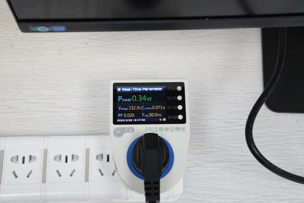

待机功耗
待机一般就是屏幕关闭睡眠状态了,但待机功率也是需要测试,毕竟省电就是省钱。
将显示器电源插在功率计上,测得显示器的待机功耗约为0.34W。

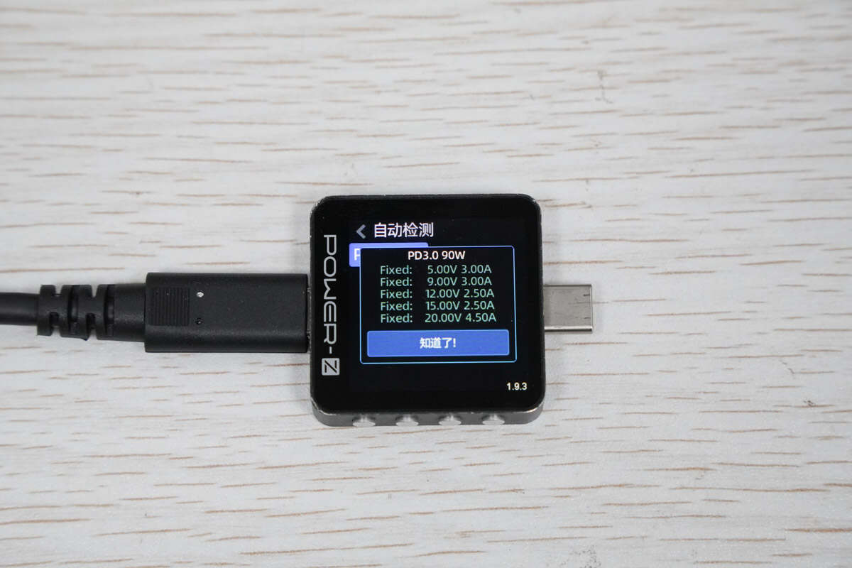

既然要测试”一线通“功能,那么其USB-C接口的供电输出能力自然也是测试的一项,让我们看看其供电能力如何,支持哪些快充协议。
使用POWER-Z KM003C测试仪测试该显示器USB-C接口,实测支持PD3.0充电协议。
POD报文显示,USB-C端口支持5V3A、9V3A 、12V2.5A、15V2.5A、20V4.5A五组固定电压档位。

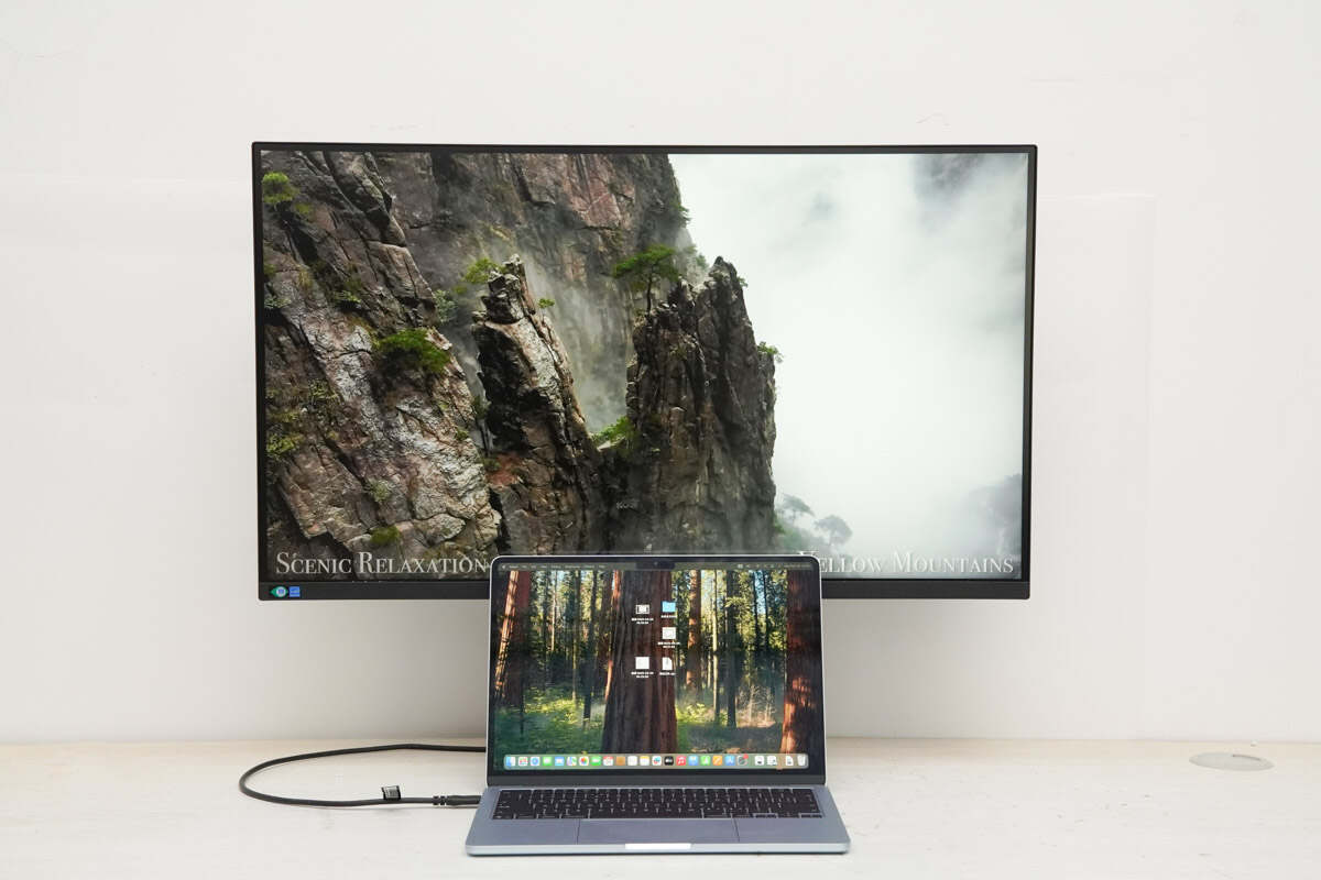

实测为华为 MateBook X Pro充电功率达到82.46W。

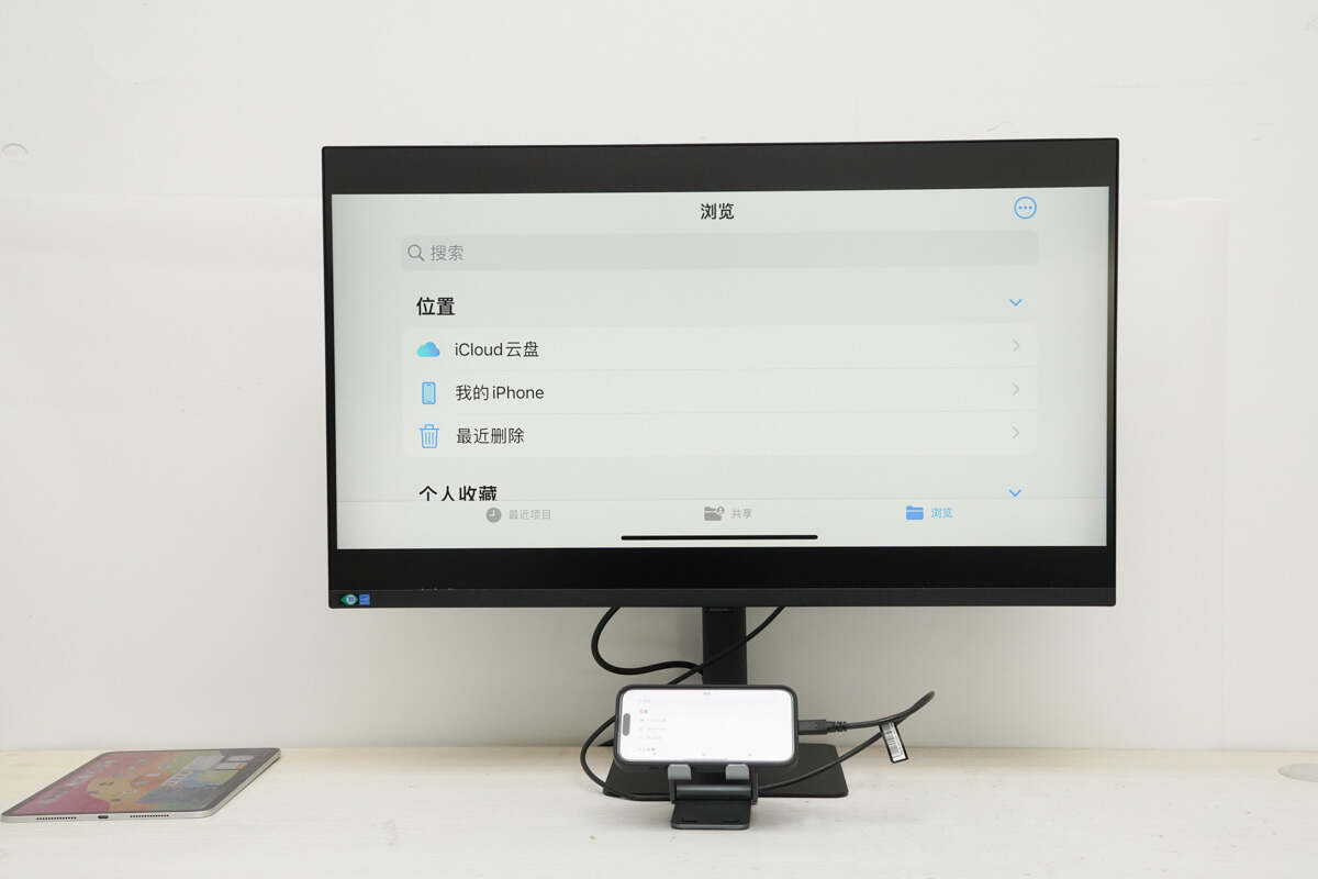

数据传输
经实测,显示器的USB-C端口也支持数据传输,上图将手机连接到显示器背面的USB-C端口,在电脑端成功读取到了iPhone 16 ProMax手机。
三星 S32D806UAC 显示器的强大USB-C接口可轻松的将笔电投屏至显示屏,对于办公用户来说极为方便。
