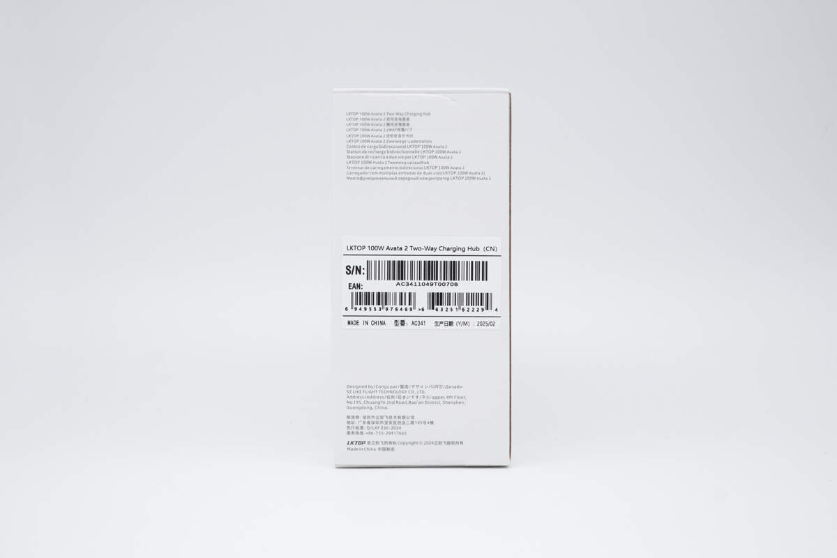

背面为产品名称、条形码贴纸以及生产信息。

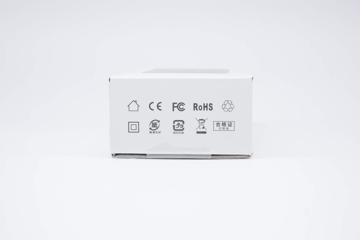

底部为安规认证标识以及环保标识。

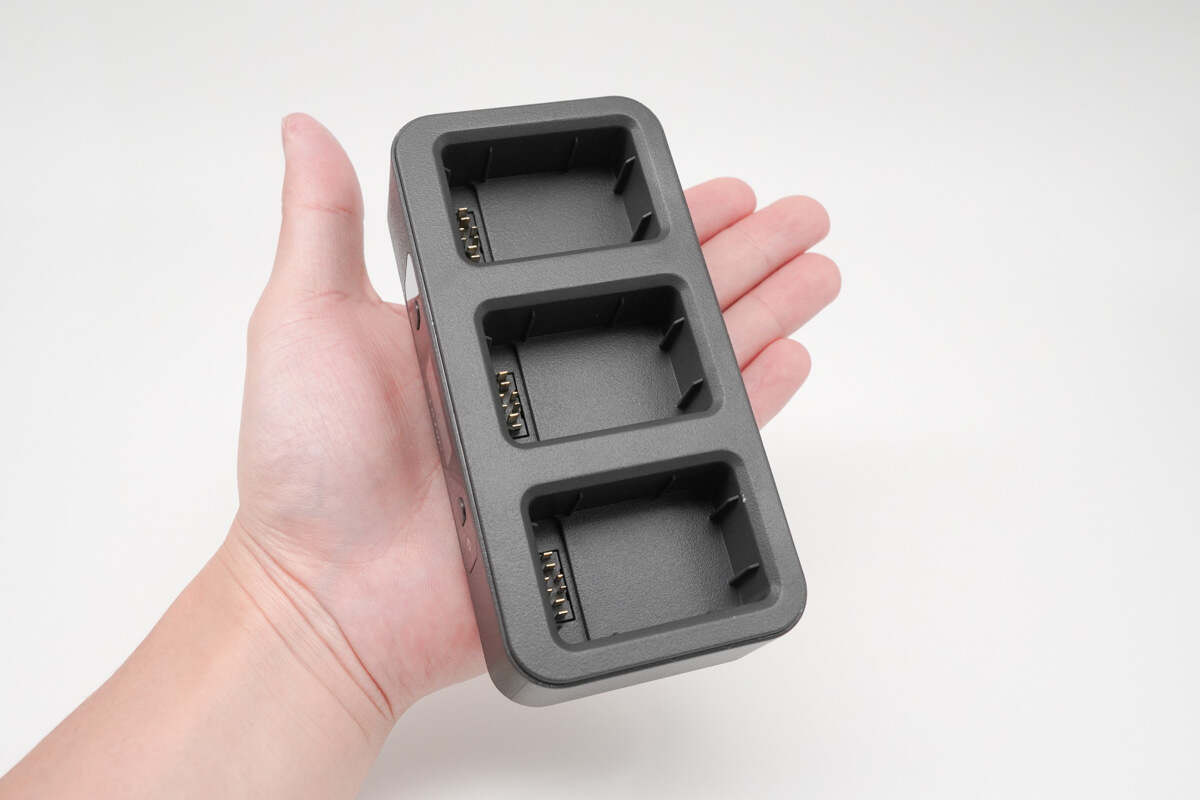

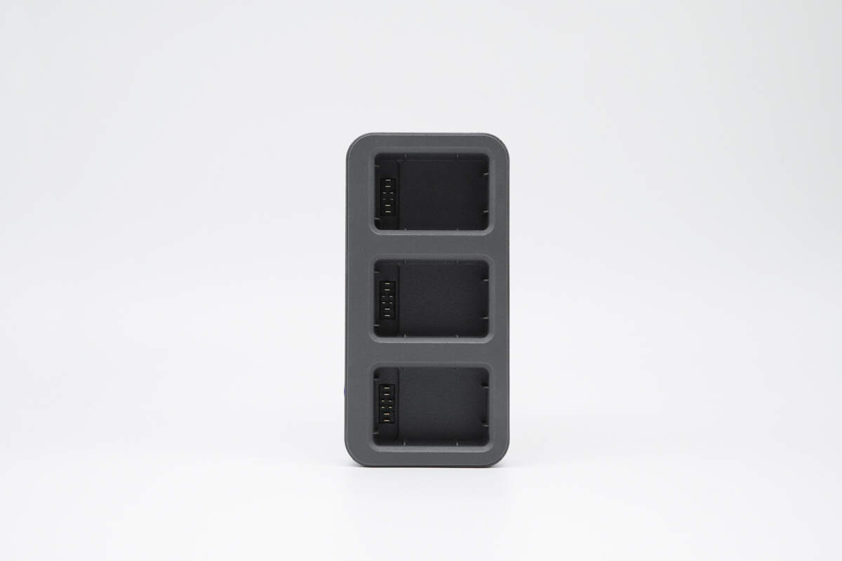

充电器采用PC阻燃材质打造,表面磨砂处理,拥有三通道插槽。
通道内部拥有充电金属触点,通道内拥有限位卡槽,防止电池乱晃。

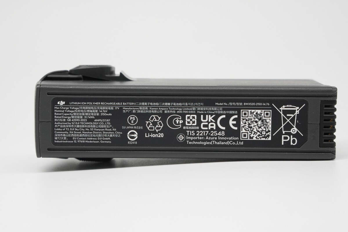

图示为DJI Avata2原装电池,电池上方贴有相关的参数信息,LKTOP 100W Avata2 双向充电管家仅能给该型号的电池充电。
名称:二次锂离子电池组;
型号:BWX520-2150-14.76;
充电限制电压:17V;
标称电压:14.76V;
额定容量2150mAh,31.74Wh。

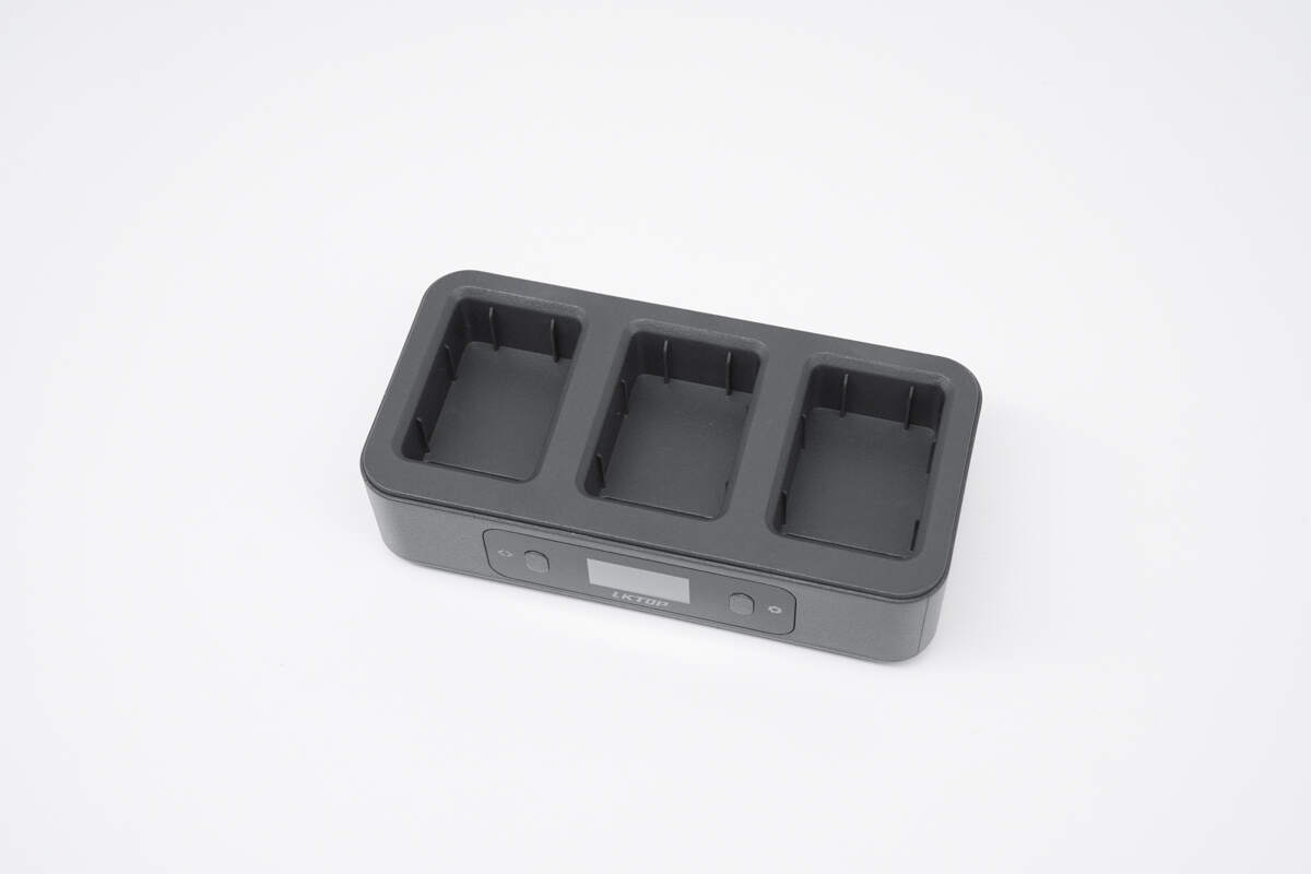

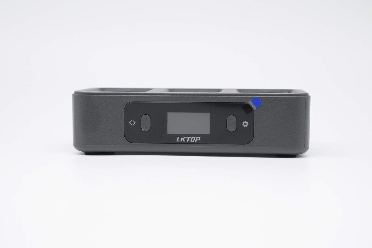

充电器正面拥有一块彩色数显屏,屏幕两侧拥有控制按键,下方为“LKTOP”品牌LOGO。

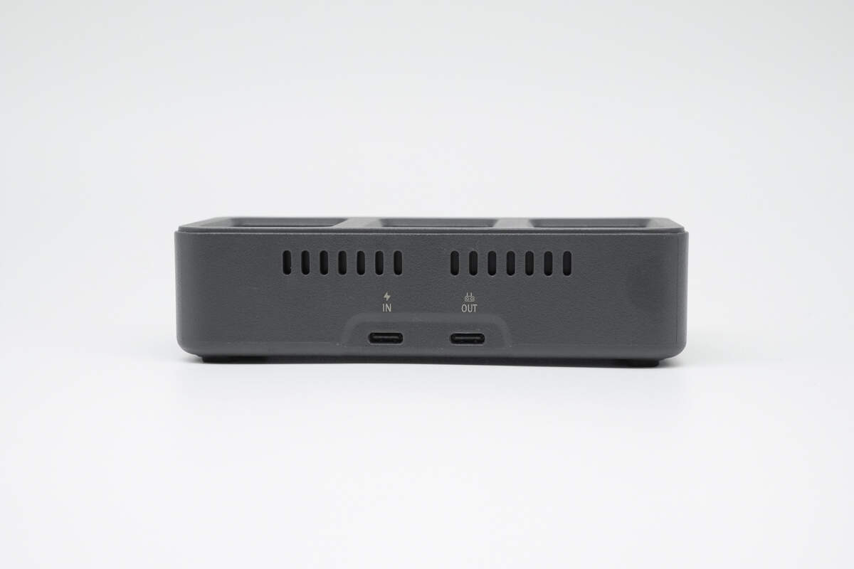

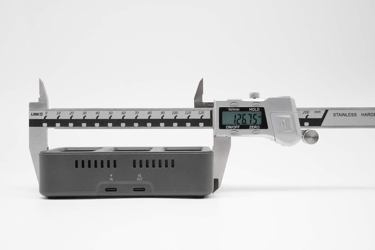

背面拥有散热开孔,下方拥有独立的输入、输出端口。

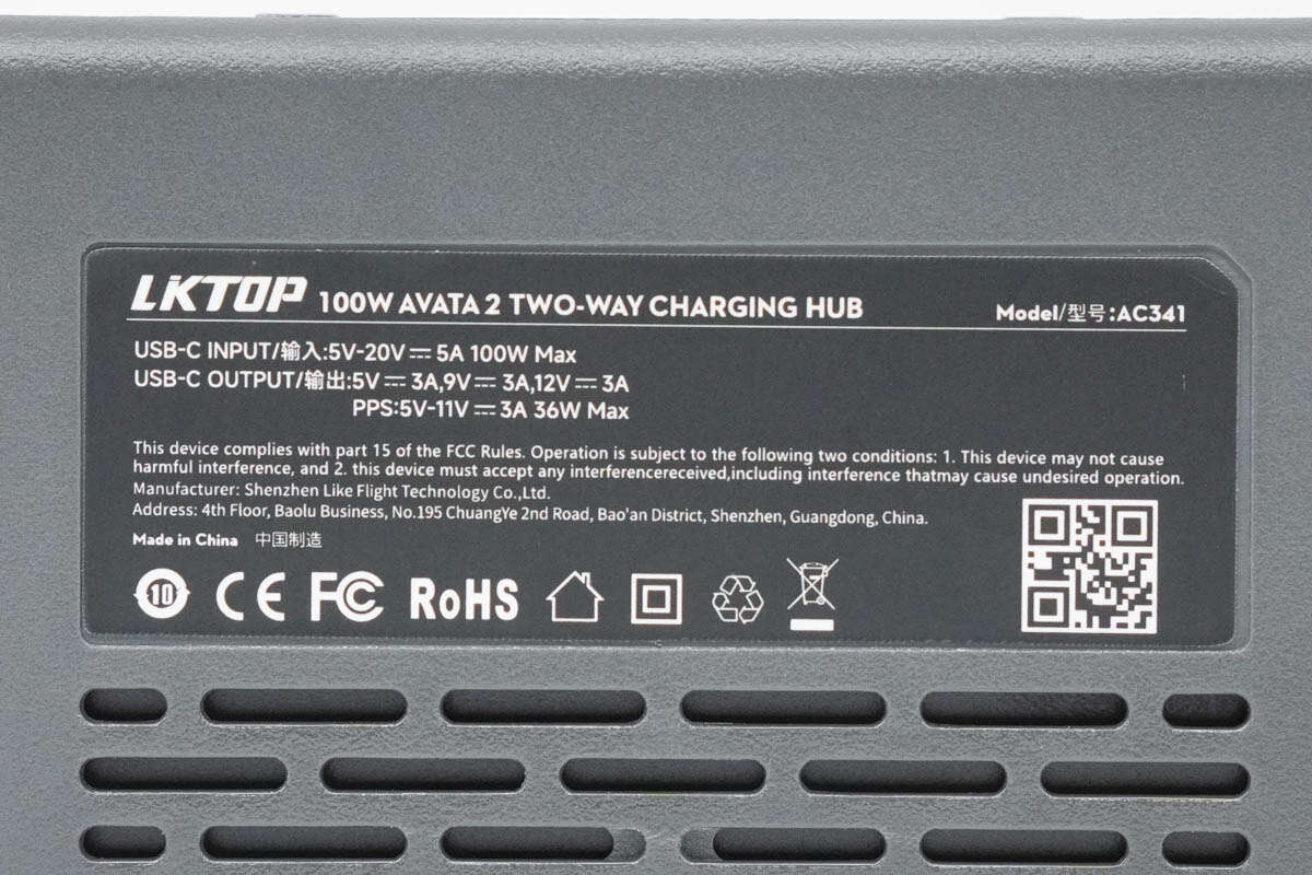

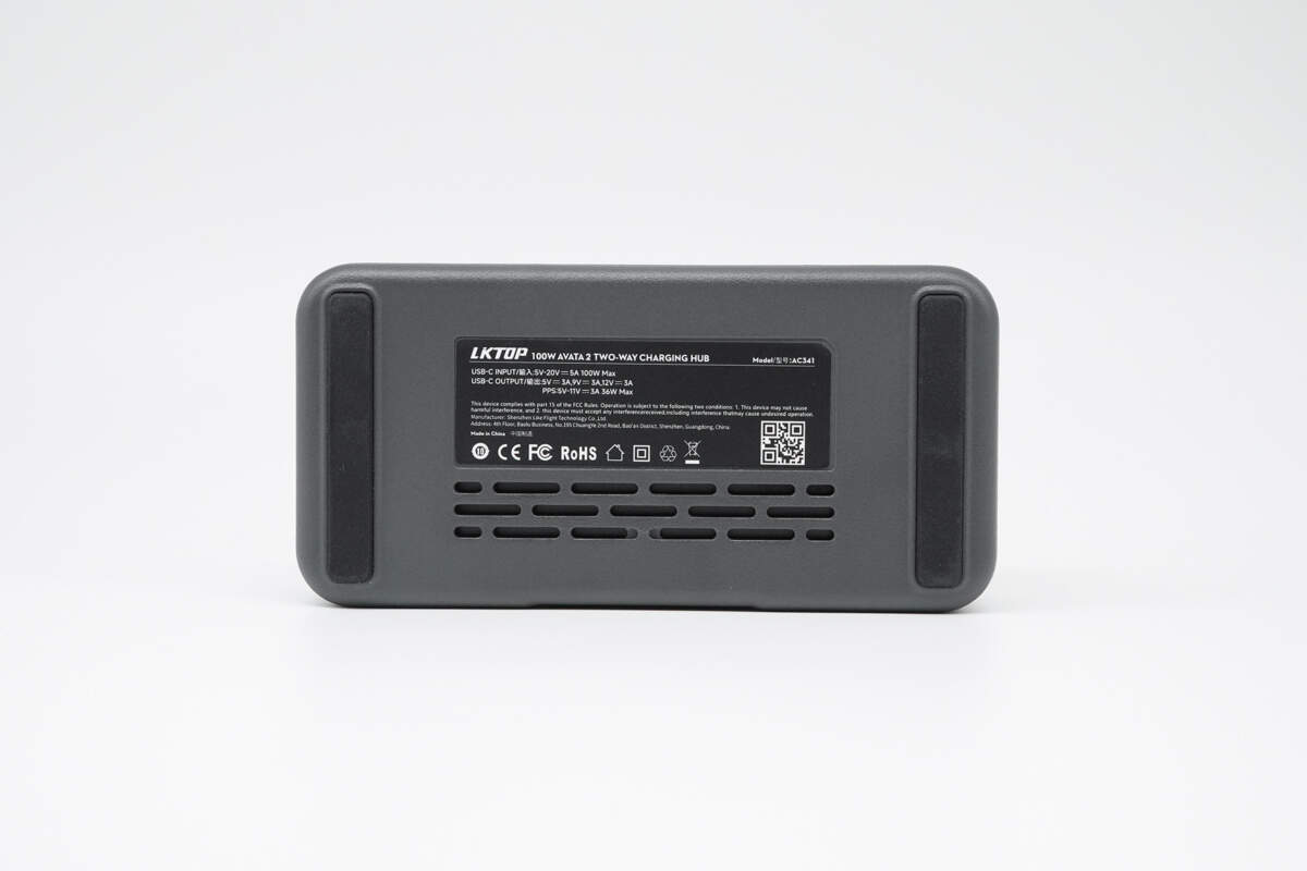

底部两侧拥有条形防滑脚垫,中间区域上半部分为参数铭文、安规认证以及二维码贴纸,下半部分为散热开孔。
产品名称:LKTOP 100W AVATA2 TWO-WAY CHARGING HUB;型号:AC341;
USB-C输入:5V-20V/5A 100W Max;
USB-C输出:5V3A、9V3A;PPS:5-11V/3A 36W。

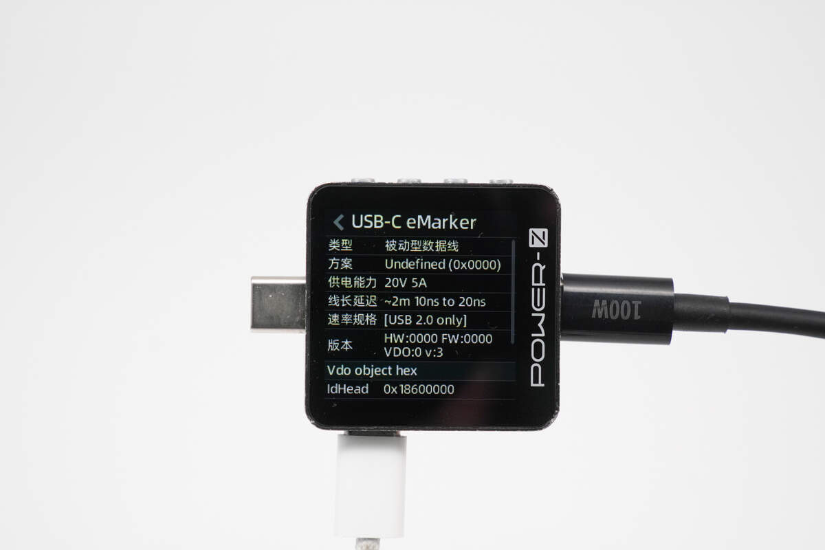

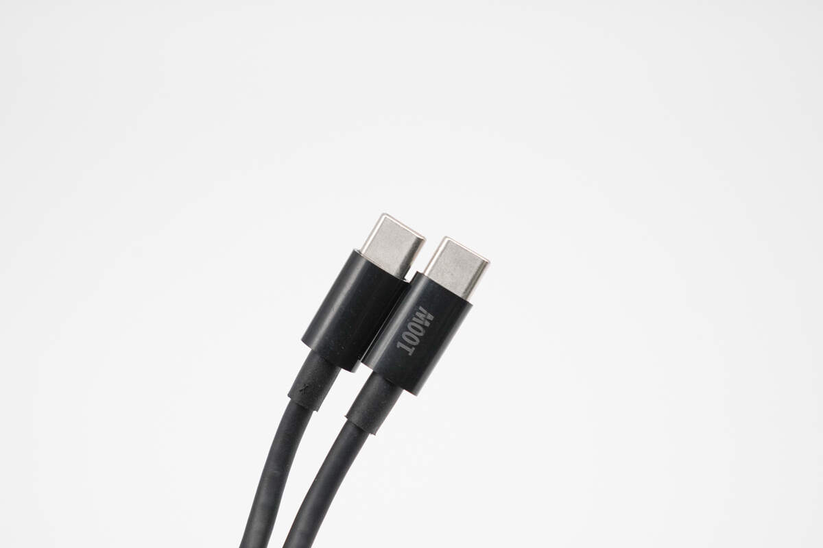

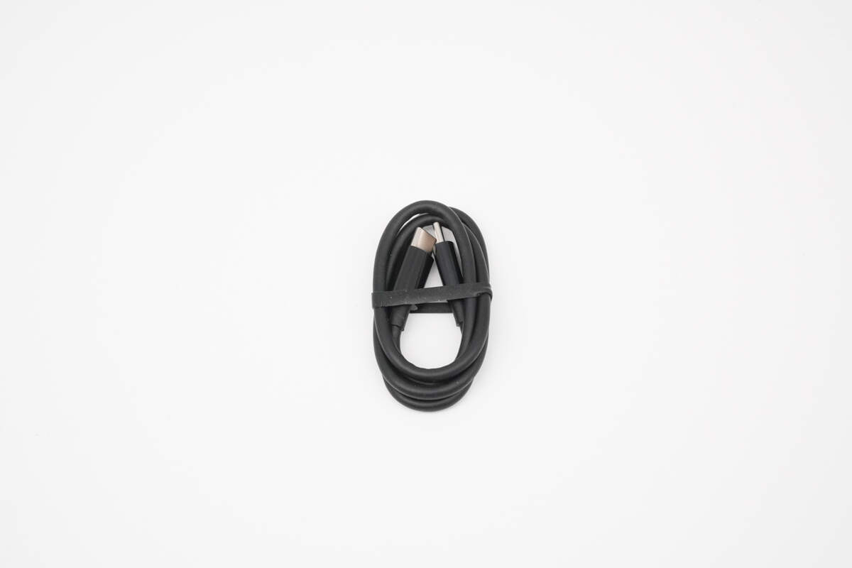

附赠的 100W C to C 充电线采用黑色橡胶扎带固定。
线材为 C to C 类型,端子表面印刻 100W 字样,表面其具备 100W 供电能力。
使用POWER-Z KM003C测试仪读取线材输出功率为100W,速率规格为USB2.0。

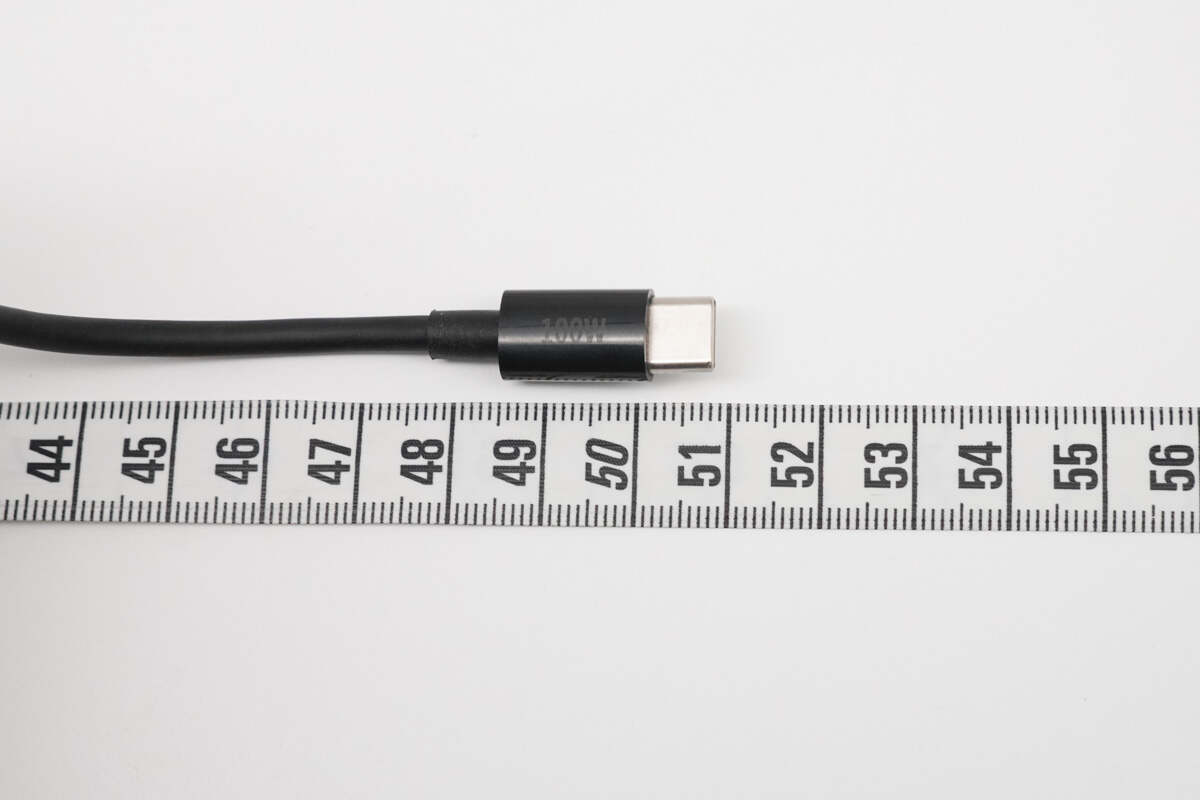

测得线长约为 51cm。
充电器长度约为 126.75cm。

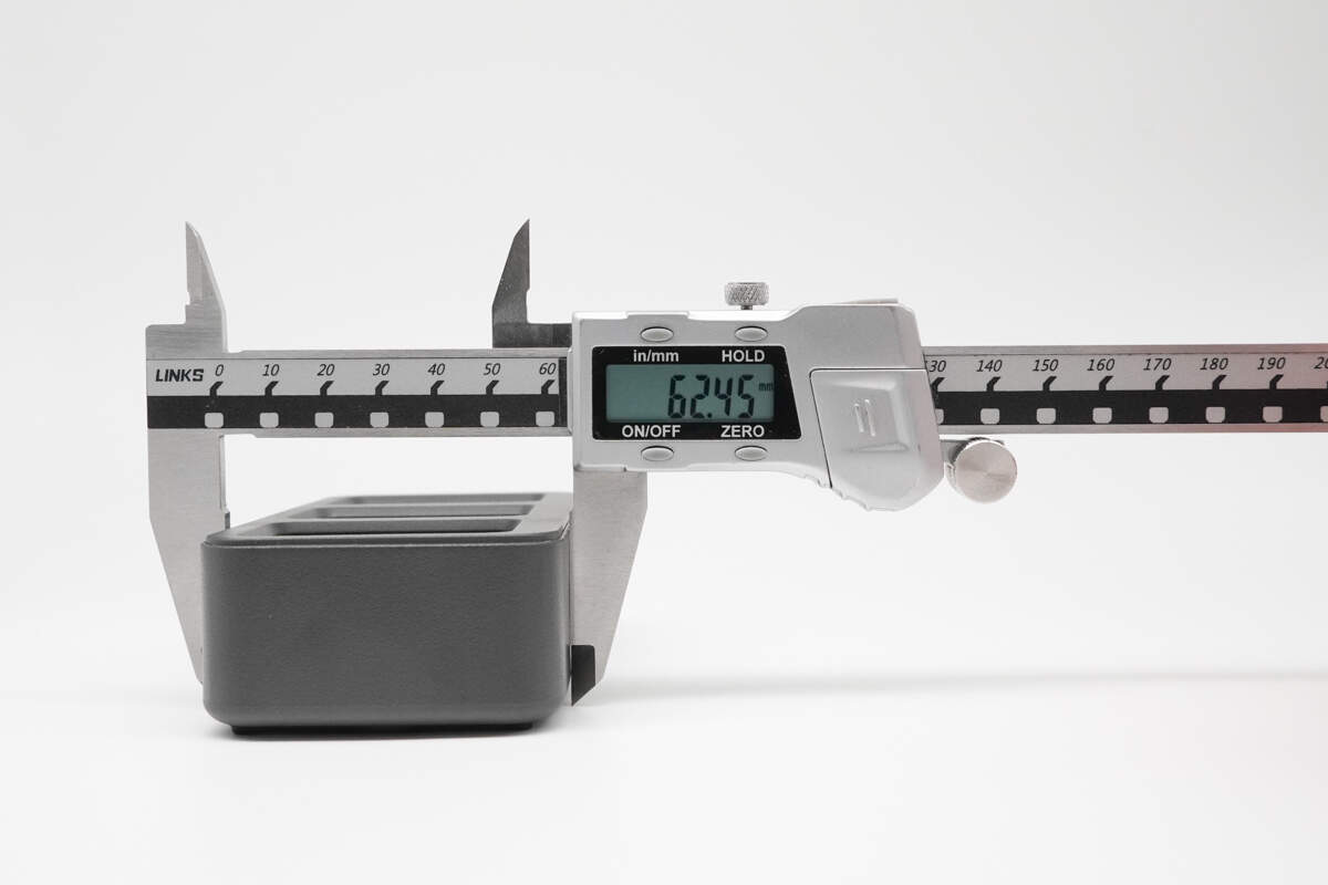

充电器宽度约为 62.45mm。

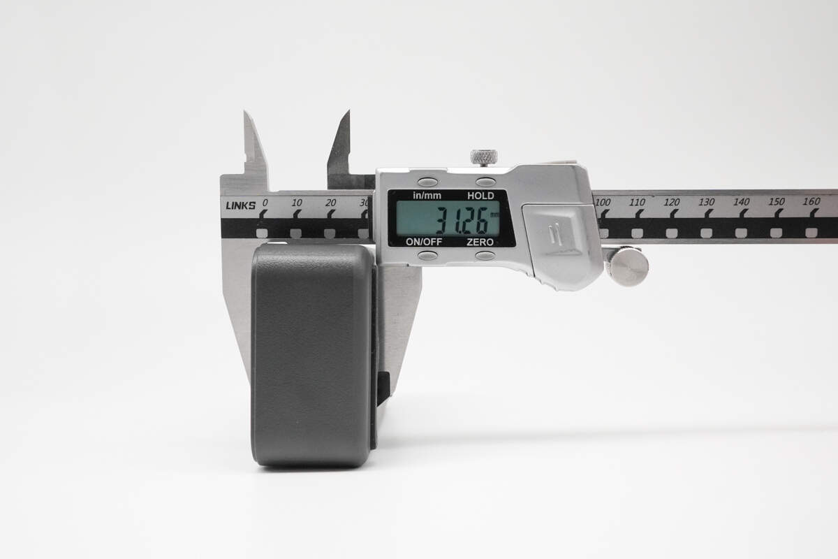

充电器高度约为 31.26mm。

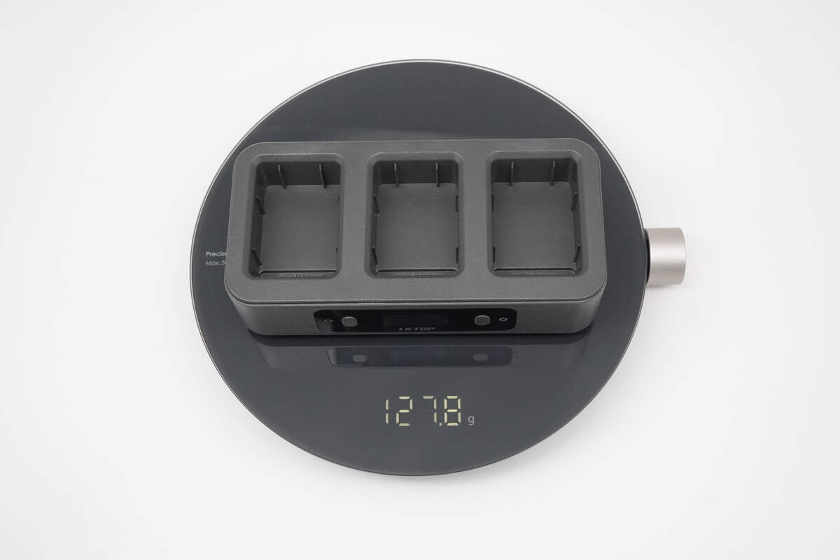

充电器重量约为 127.8g。
LKTOP 100W Avata2 双向充电管家 在成年男子手中感受下大小。

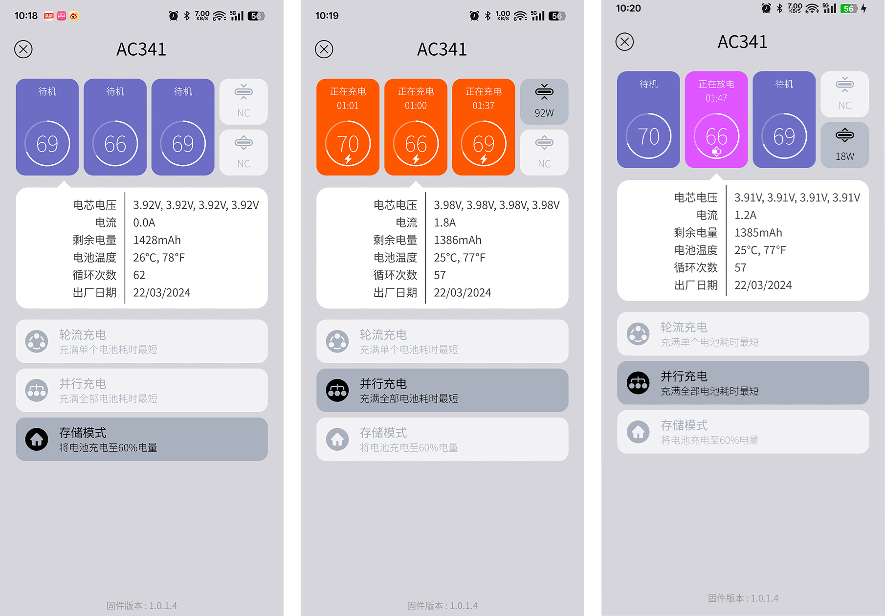

APP互联方面,可扫描包装侧面二维码安装“Polying”APP,进入程序后可搜索连接已开启的充电器,进入手机控制界面。
进入APP后,可以看到每个通道的电池信息,可显示电池包内每个电芯的电压。充放电电流、剩余电量、温度、循环次数以及出厂日期,提供三种充电模式,可供用户随意选择,同时还可以查看充电管家的充放电功率,整体来说APP内可查看的信息非常丰富,尤其是对飞行电池的信息读取非常详细,大小电流电压小到出厂日期,让用户随时了解电池的状态。

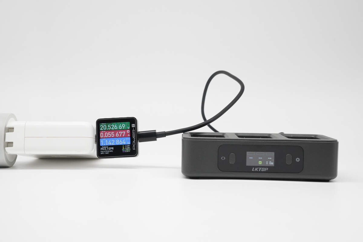

使用充电器供电,在未插入Avata2电池下,空载状态下Power-z KM003C 显示此时的功率仅有1.14W。

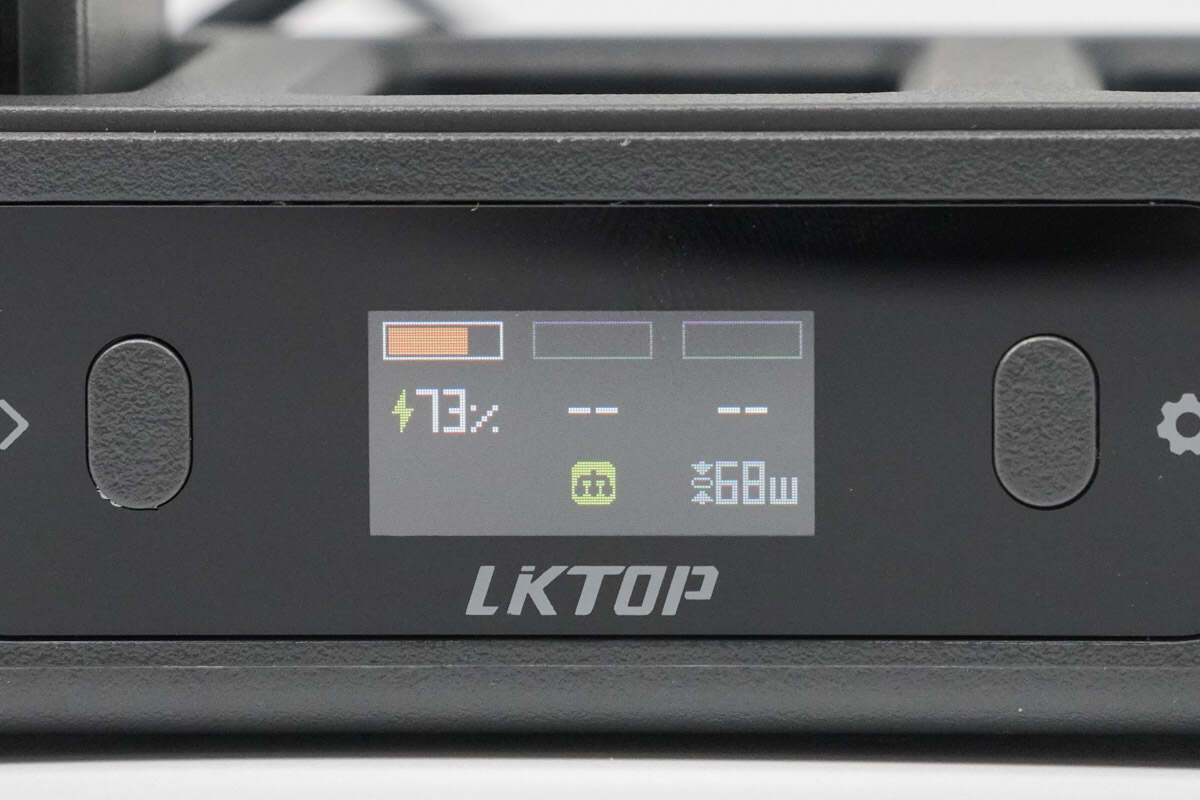

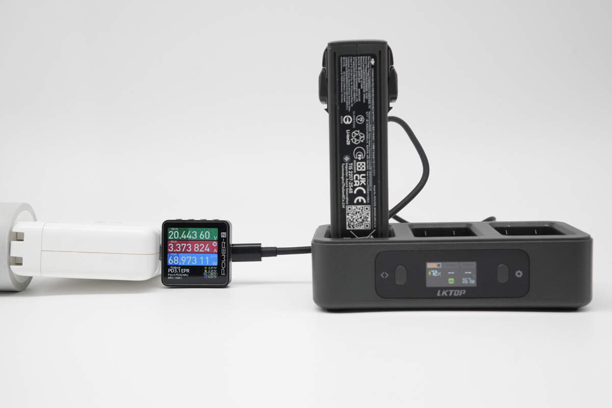

使用充电器供电,在插入一块Avata2电池时,Power-z KM003C显示此时的功率为68.97W。
显示屏显示功率为68W,电池剩余电量73%。

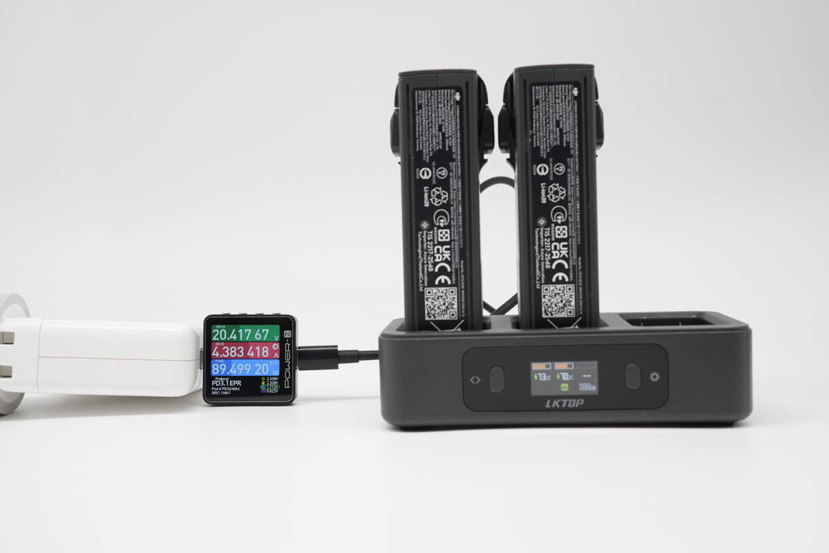

使用充电器供电,在插入两块Avata2电池时,Power-z KM003C显示此时的功率为89.51W。

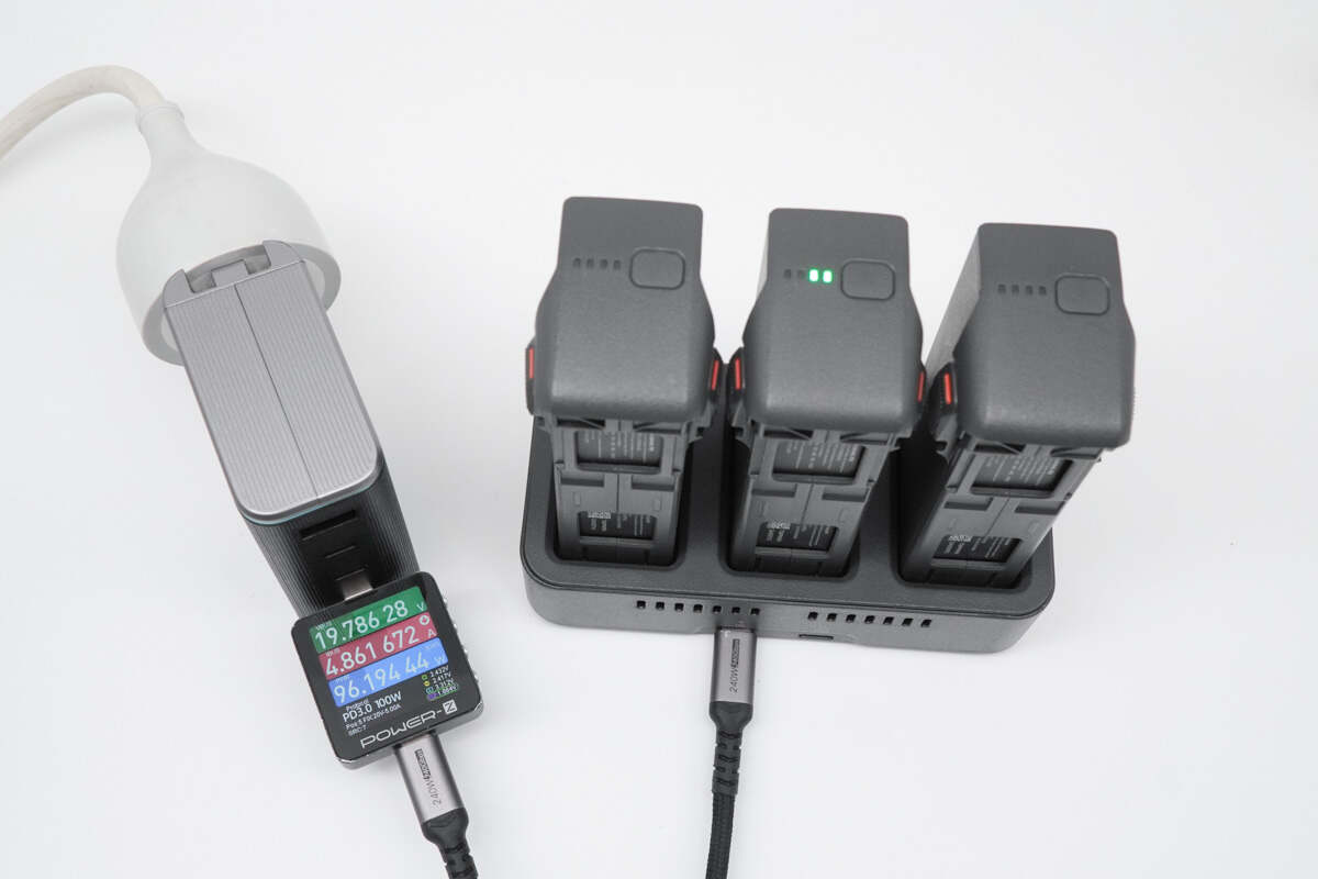

使用充电器供电,在插入三块Avata2电池时,Power-z KM003C 显示此时的功率为96.19W。

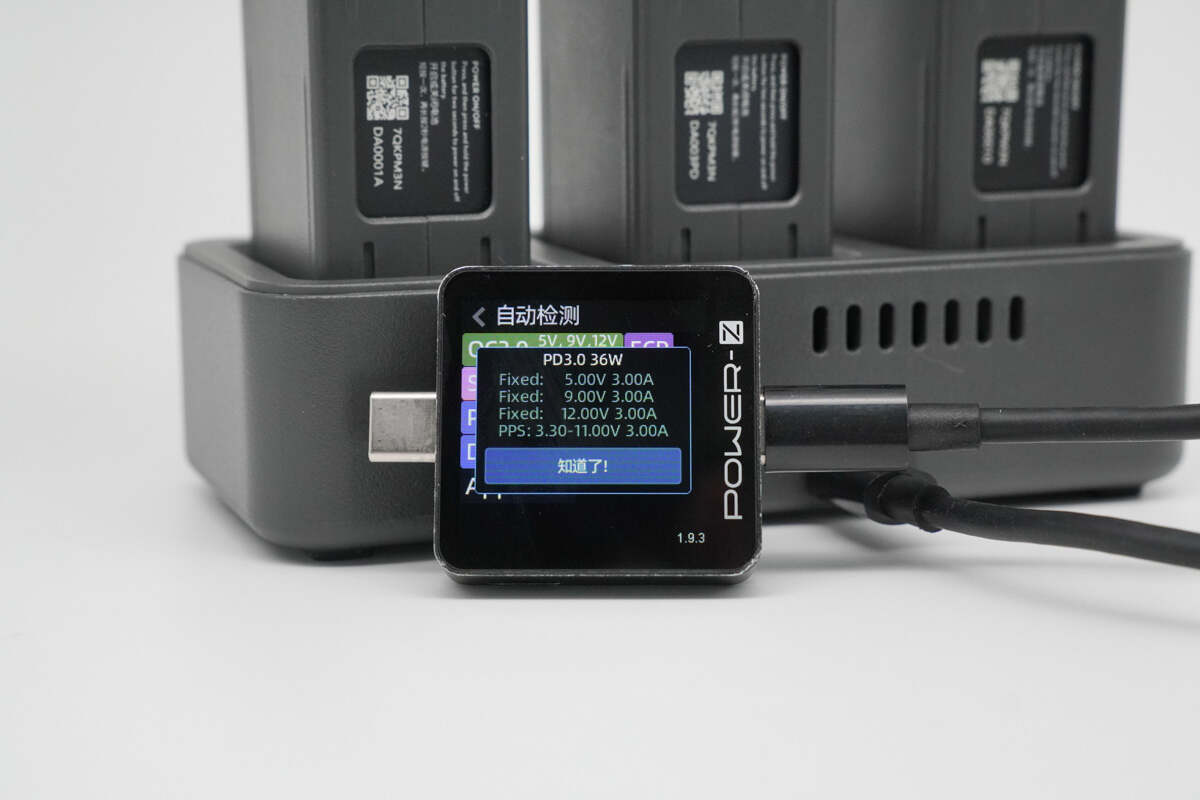

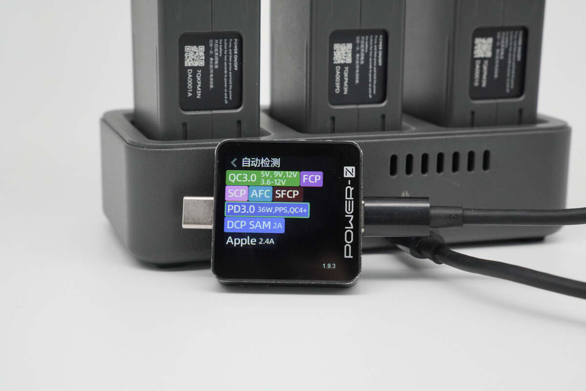

使用POWER-Z KM003C测试仪读取 USB-C 端口的充电协议,实测支持 QC3.0、FCP、SCP、AFC、SFCP、PD3.0、PPS、QC4+、DCP SAM 2A 以及 Apple 2.4A 充电协议。
PDO报文方面,实测 USB-C端口具备 5V3A、9V3A、12V3A三组固定电压档位,以及3.3-11V3A一组PPS电压档位。

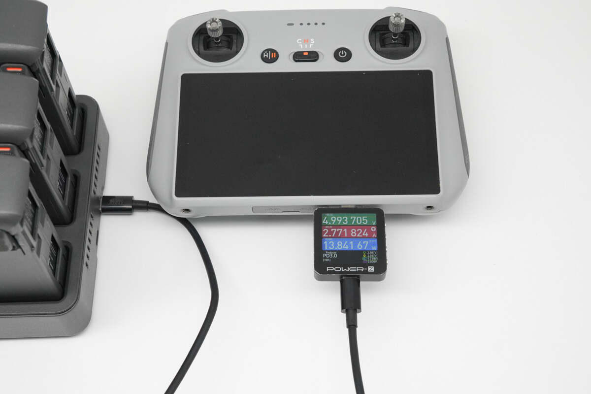

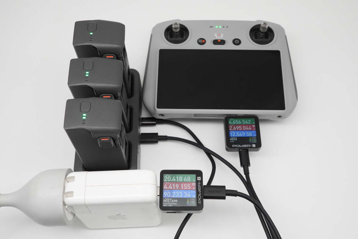

在使用苹果140W充电器供电时,除了可以同时为三块Avata2电池充电外,Type-C输出接口还能同时支持输出,日常使用中可以给飞行遥控器等设备充电。

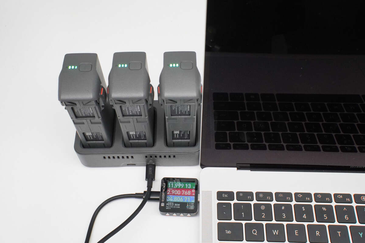

该场景下,LKTOP 100W Avata2 双向充电管家的Type-C接口最高支持36W输出,将Type-C接口连接至华为MateBook X Pro 2024,使用POWER-Z KM003C 测试仪实测当前输入端功率为12V 2.9A 34.81W。

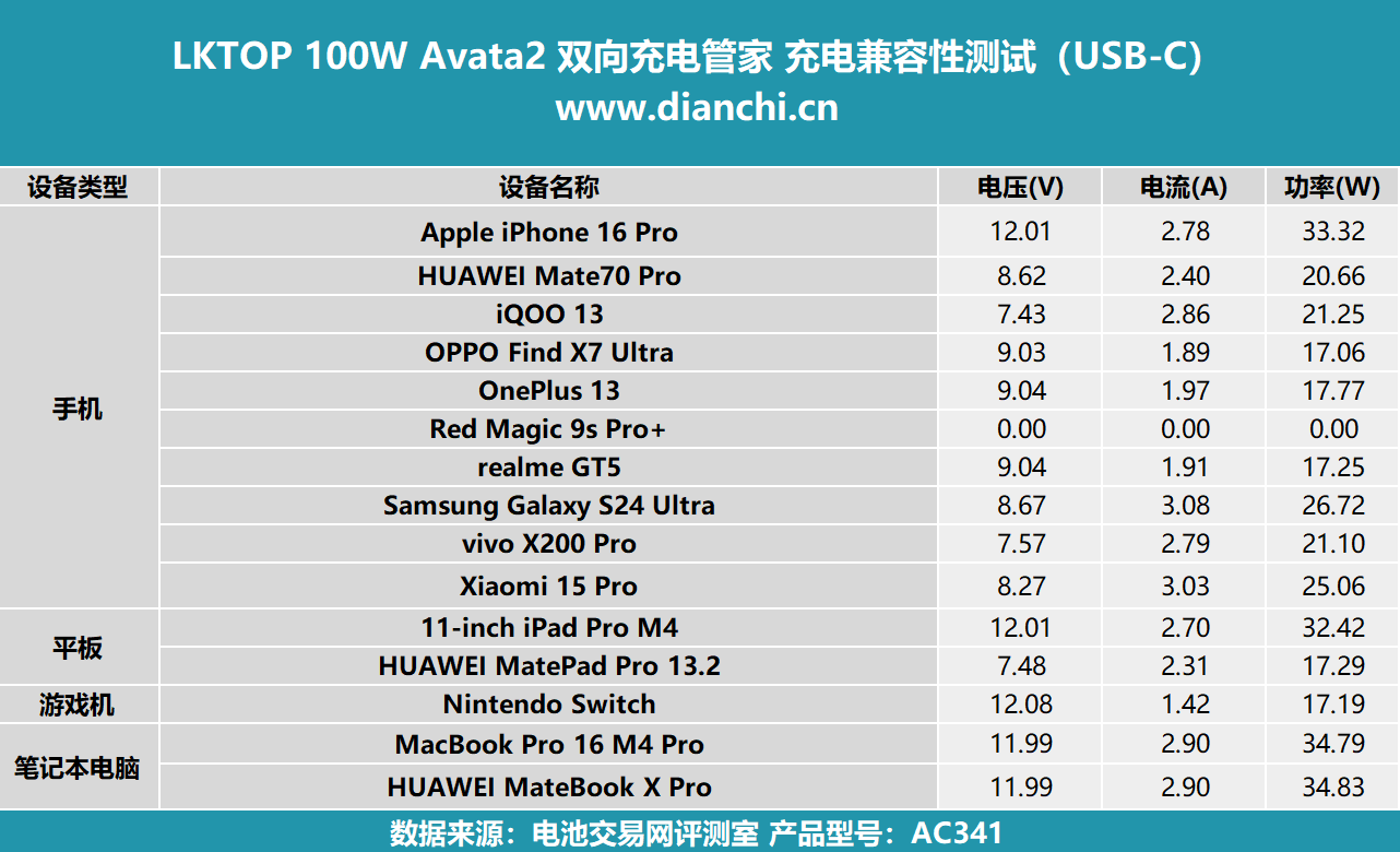

这款充电器除了可以给Avata2智能电池充电外,还可以作为充电宝使用,支持最高PD 36W输出,可为手机/平板等电子设备充电。
将 华为MateBook X Pro 2024 接入 LKTOP 100W Avata2 双向充电管家 USB-C输出端口,实测功率为 12V 2.9A 34.81W。

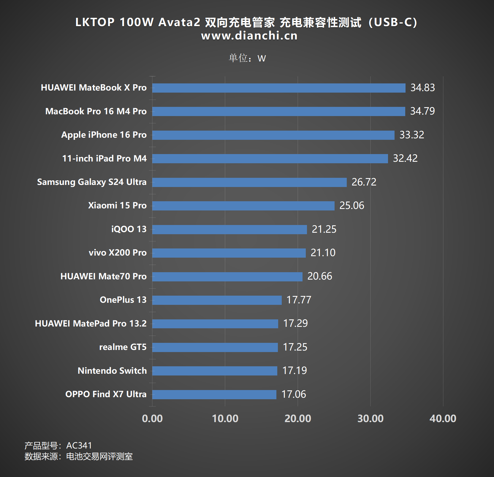

将所测产品汇总至表格,所测绝大多数手机握手9V电压,平板、游戏机以及笔记本电脑则握手12V电压。
将表格数据绘制出柱状图,从图中可以看出 HUAWEI MateBook X Pro 充电功率最高,功率为 34.83W,可以看到其余机型大致分为33W、26W、21W、17W四个功率段,整体来看能为主流机型提供不错的兼容性。

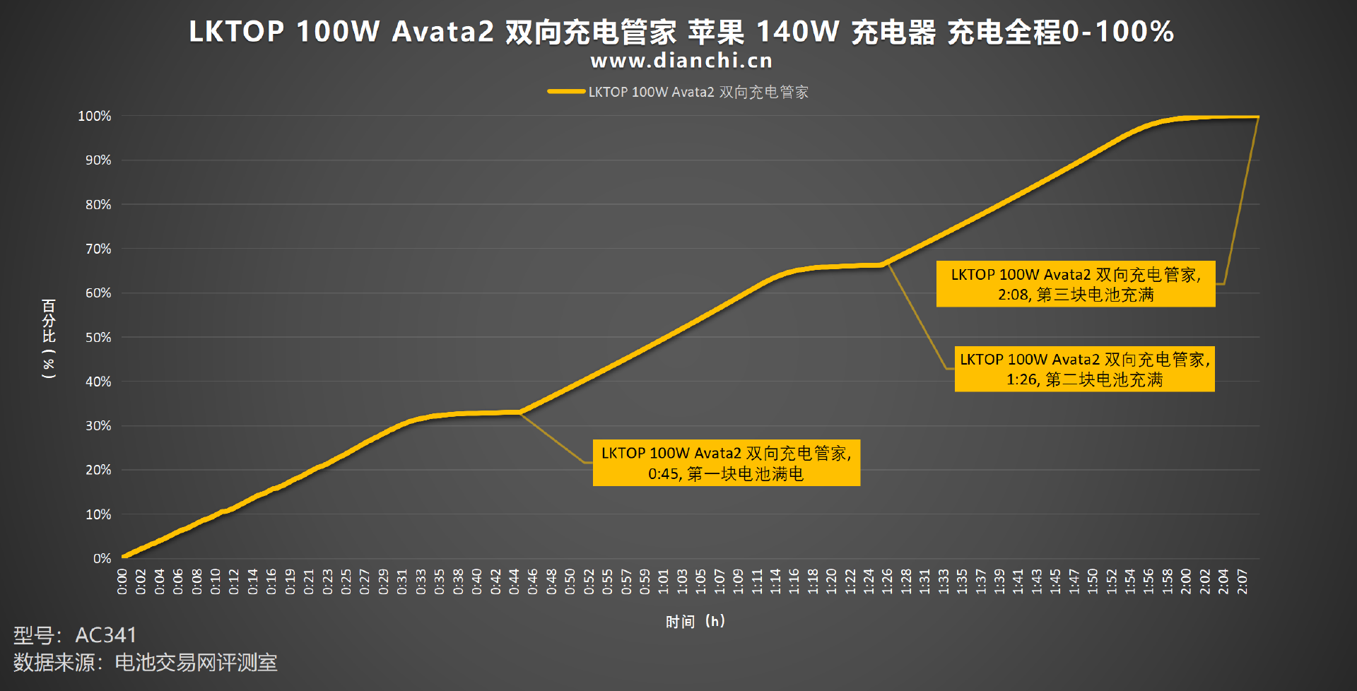

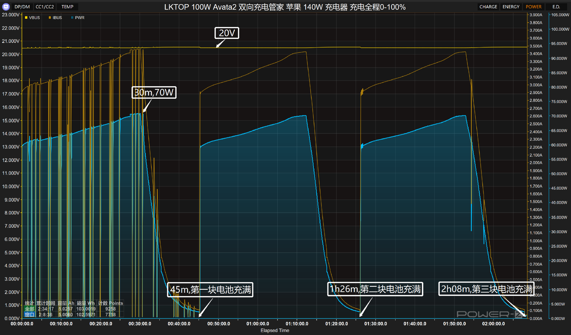

LKTOP 100W Avata2 双向充电管家 最高支持100W充电,使用原装电源线为3块Avata2电池充电设置为轮充模式,使用 苹果 140W 充电器为其充电,测试全程在25℃的恒温箱中进行,充电全程如下。
接通电源后握手20V电压,随后功率持续爬升第一块电池在第30分钟功率达到70W,随后功率持续下降直至充满,耗时45分钟,随后两块电池重复一样的曲线,三块电池充满共耗时2小时8分钟。
为了还原飞友们的日常使用真实情况,本次充电全程将从5%开始,将充电数据绘制成折线图,可以看出使用苹果 140W 充电器充电,第一块电池充满为45分钟,第二块电池充满为1小时26分钟,第三块电池充满为2小时8分钟。

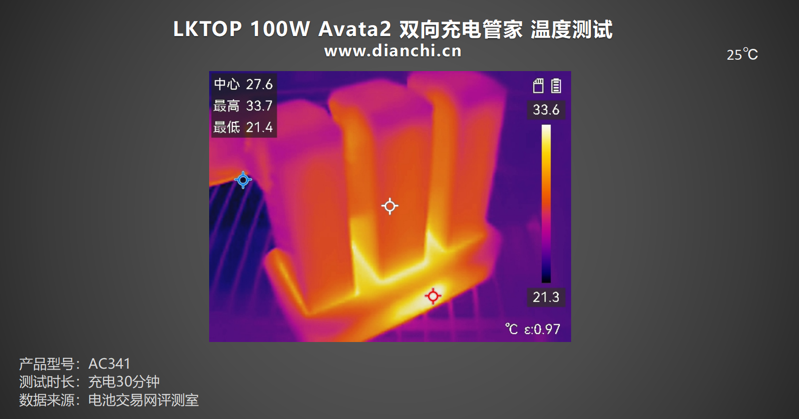

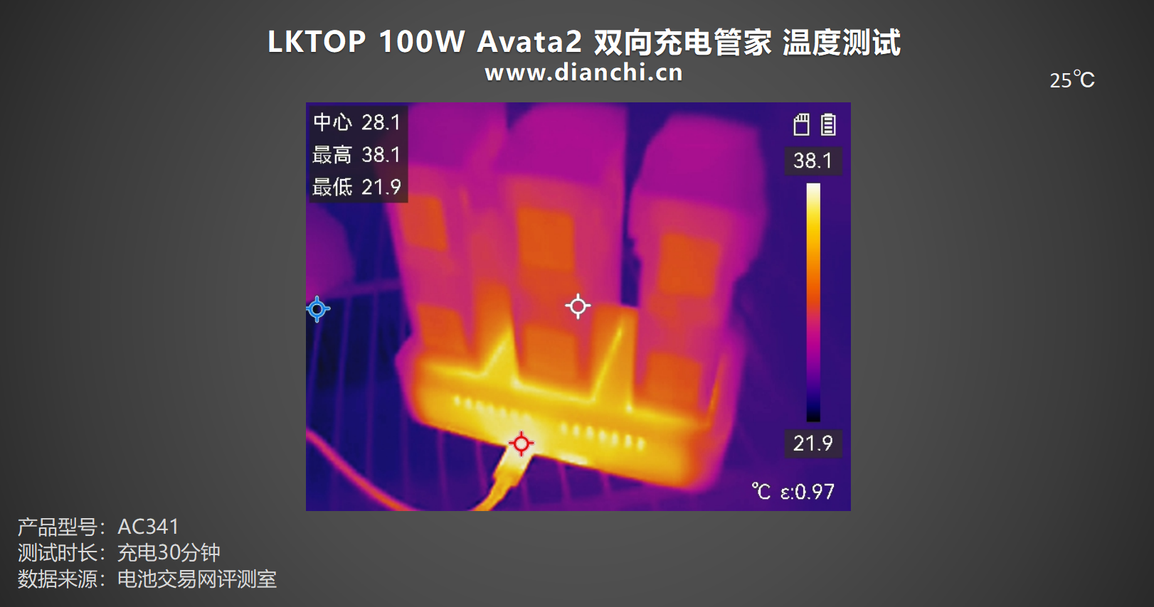

温度测试阶段,将 LKTOP 100W Avata2 双向充电管家 为三块 Avata2 智能飞行电池 充电三十分钟后 使用热成像温度仪测试表面温度。
充电30分钟后,使用热成像仪拍摄正面,可以看到最高温度主要集中在底部,温度为33.7℃,电池温度为 33.7℃左右。
再来看看背面温度,可以看到最高温位置在散热口,最高温度为38.1℃,整体来看充电温度表现较为优秀,温度较低。
