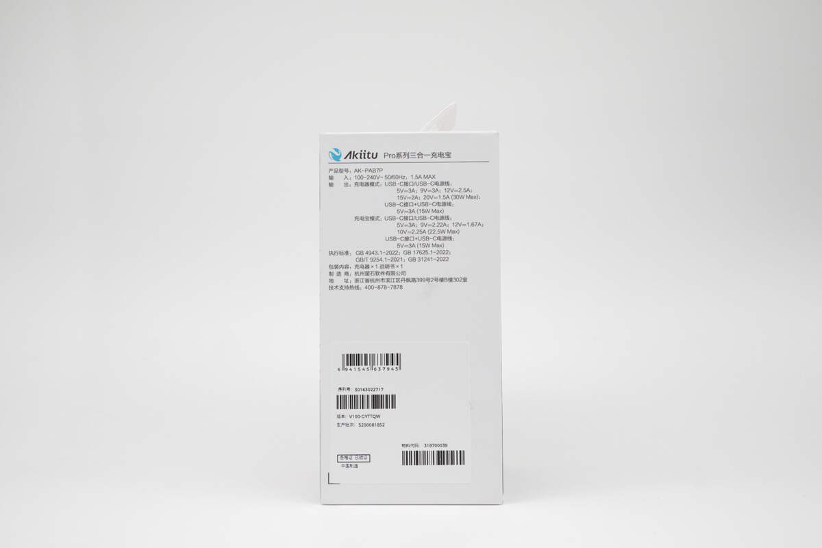

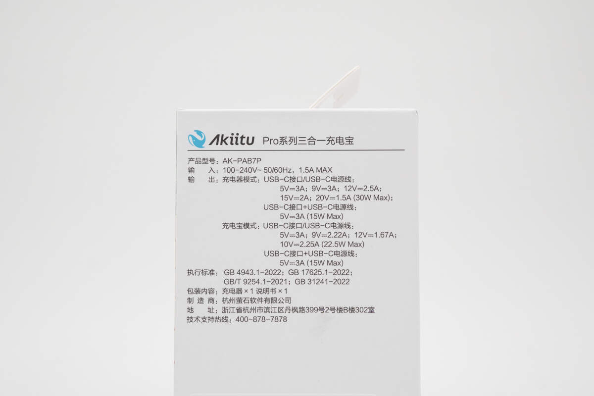

侧面为产品参数铭文以及条形码贴纸。
产品名称:AKiitu Pro系列三合一充电宝;
产品型号:AK-PAB7P;
充电器输出模式:
USB-C接口/USB-C电源线:5V3A、9V3A、12V2.5A、15V2A、20V1.5A(30W Max);
USB-C接口+USB-C电源线:5V3A(15W Max);
充电宝输出模式:
USB-C接口/USB-C电源线:5V3A、9V2.22A、12V1.67A、10V2.25A(22.5W Max);
执行标准:
GB 4943.1-2022;GB 17625.1-2022;
GB/T 9254.1-2021;GB 31241-2022。

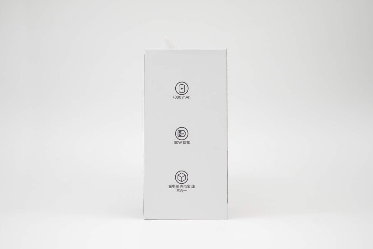

另一侧为产品特色卖点:7000mAh、30W快充、充电器+充电宝+充电线三合一。

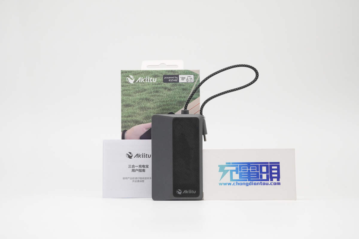

取出包装内所有物品充电宝外,另拥有用户指南。

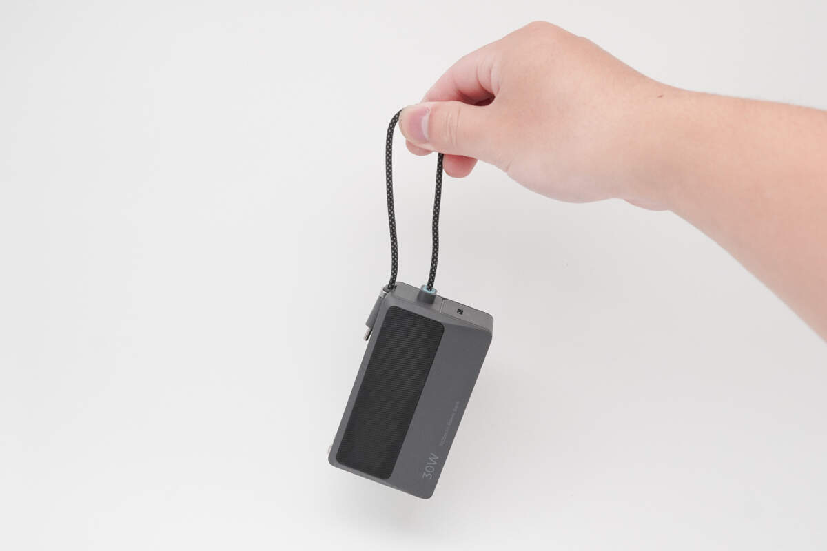

充电宝采用注塑+贴硅胶设计,拥有自带线,两侧拥有斜条纹软胶包裹,防滑舒适。
自带线拥有固定卡槽,可将端子部分固定至充电宝侧面,线材部分形成提绳。

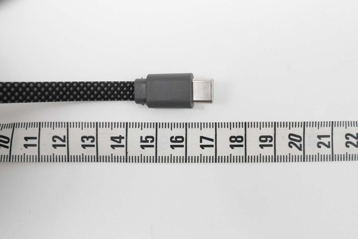

线身为编制工艺,长度约为 17cm,满足日常使用。

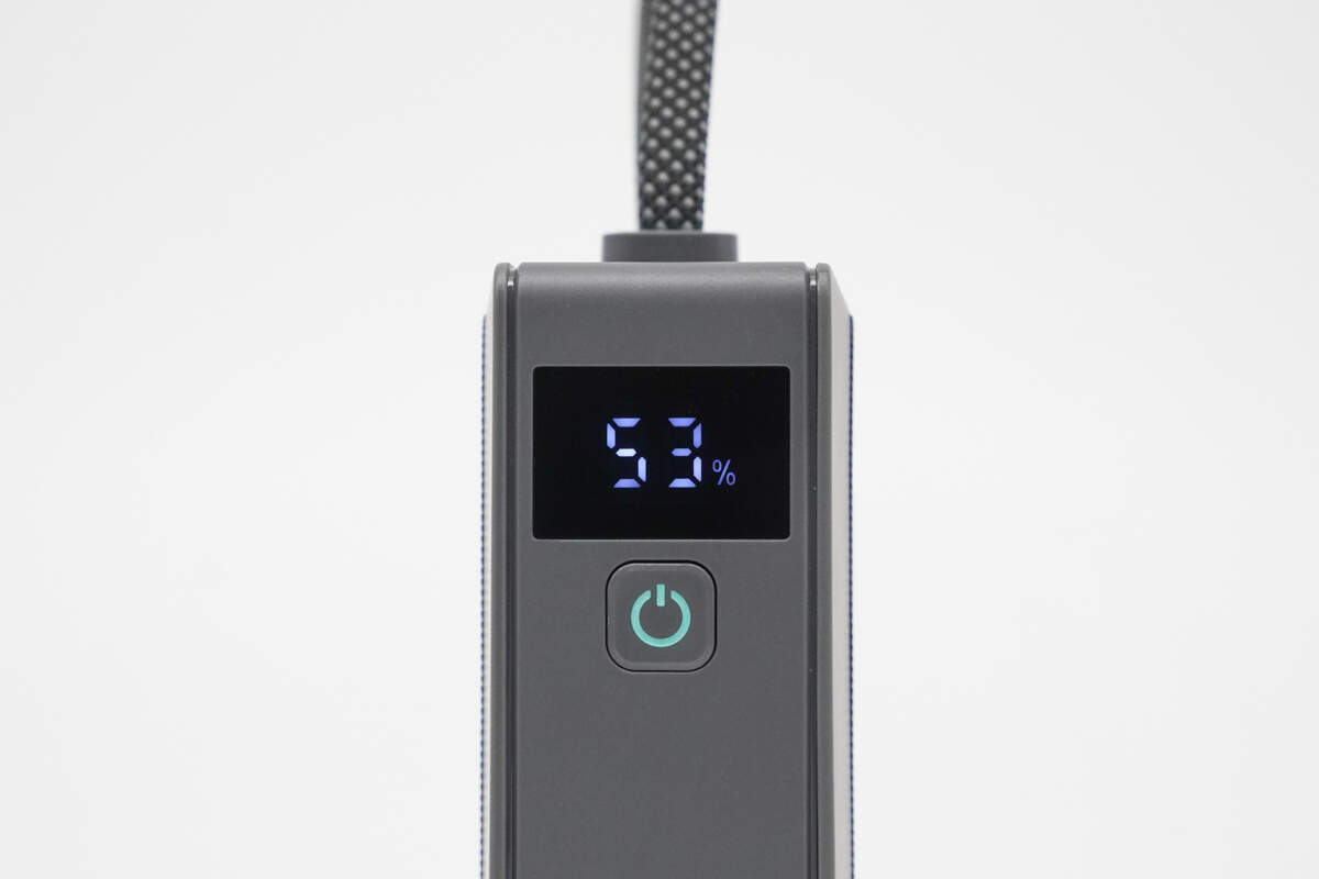

充电宝正面为电源按键以及数显屏,可显示当前剩余电量。

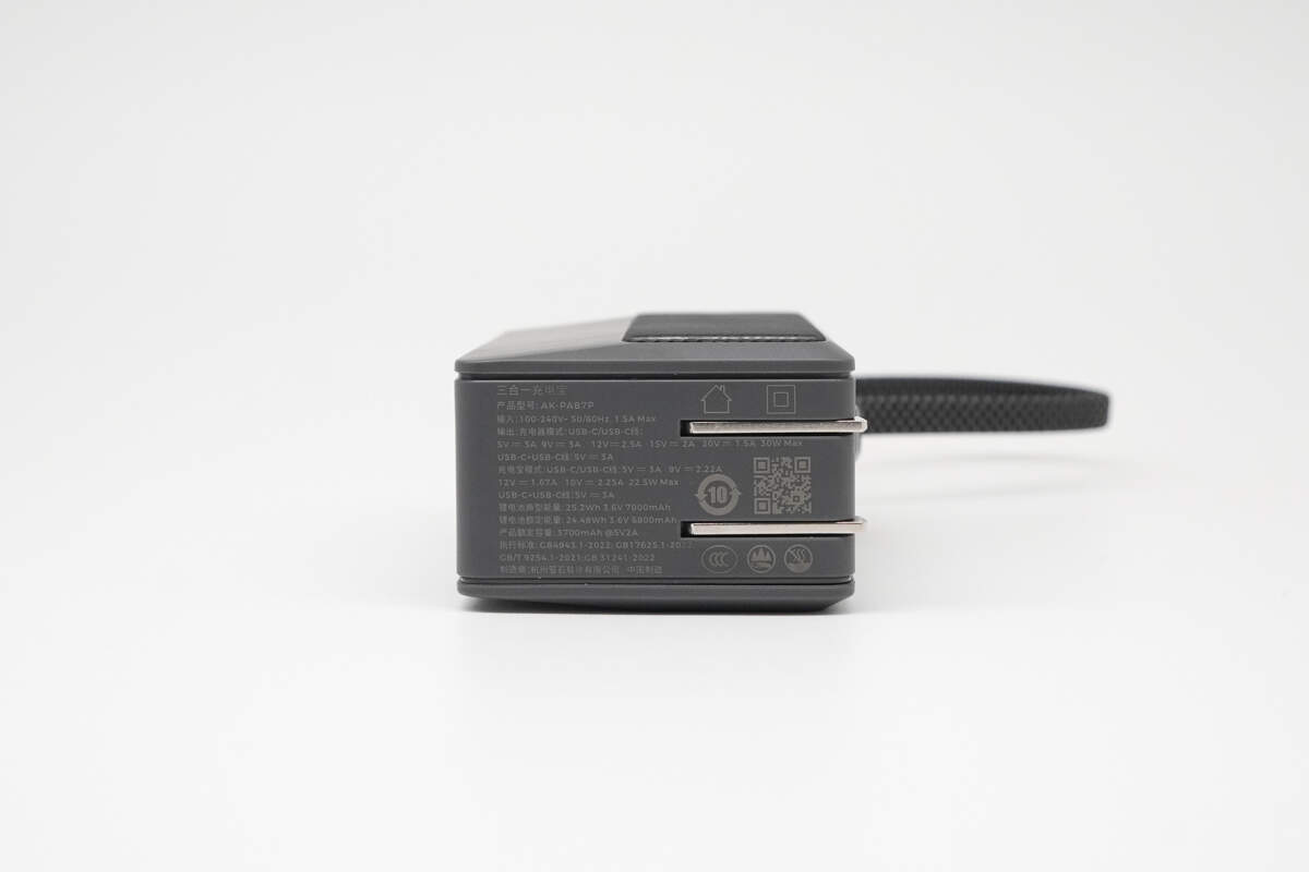

底部为折叠插脚以及参数铭文,参数在包装部分已详细介绍,再次不多赘述。
插脚为国标设计,支持100-240V宽电压,在不使用时可折叠收纳。

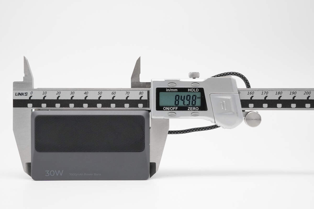

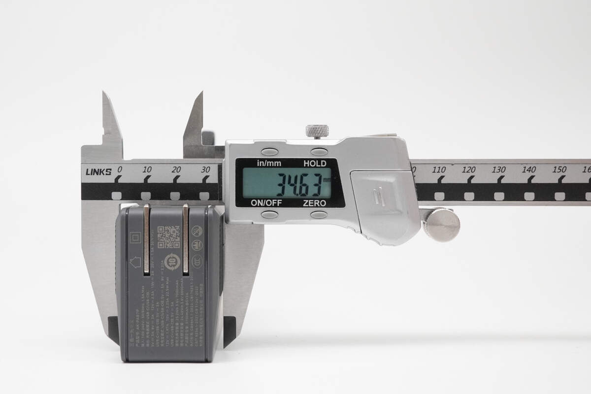

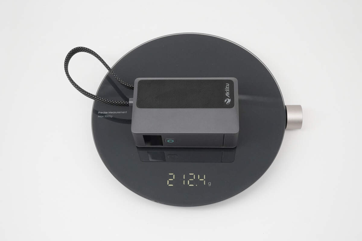

充电宝长度约为 84.98mm。
充电宝宽度约为 50.48mm。
充电宝厚度约为 34.63mm。
充电宝重量约为 212.4g。

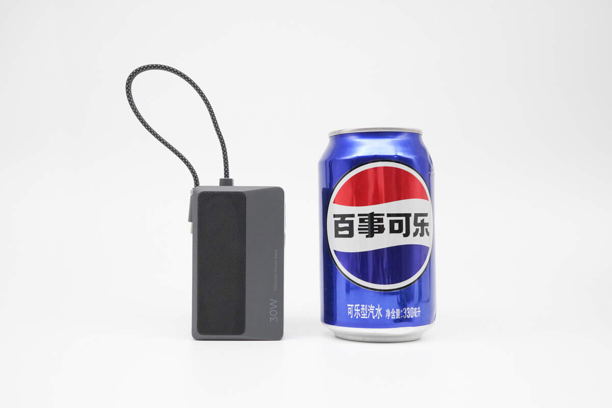

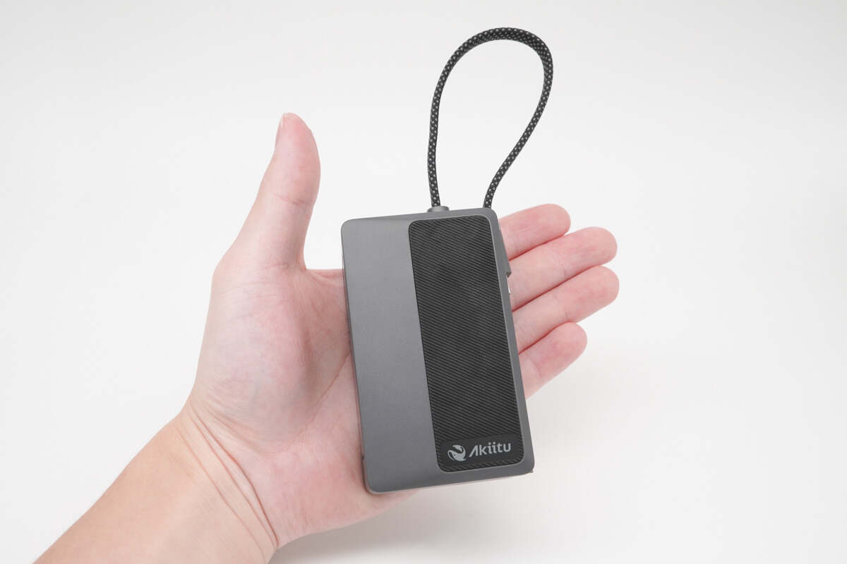

与易拉罐可乐对比,充电宝的体积要小的多,适合通勤以及短途旅行场景。
充电宝放置于成年男子手中感受下大小。

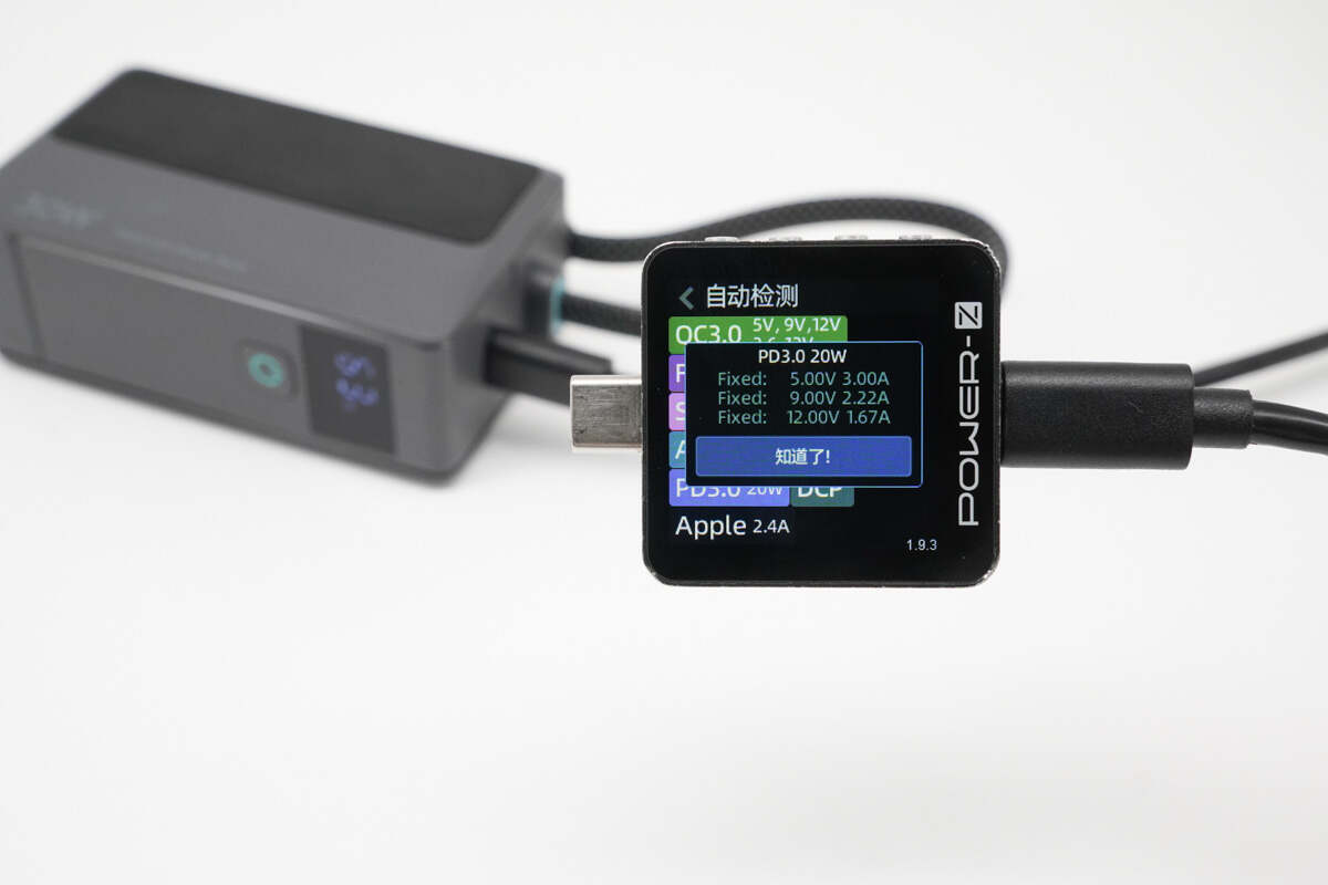

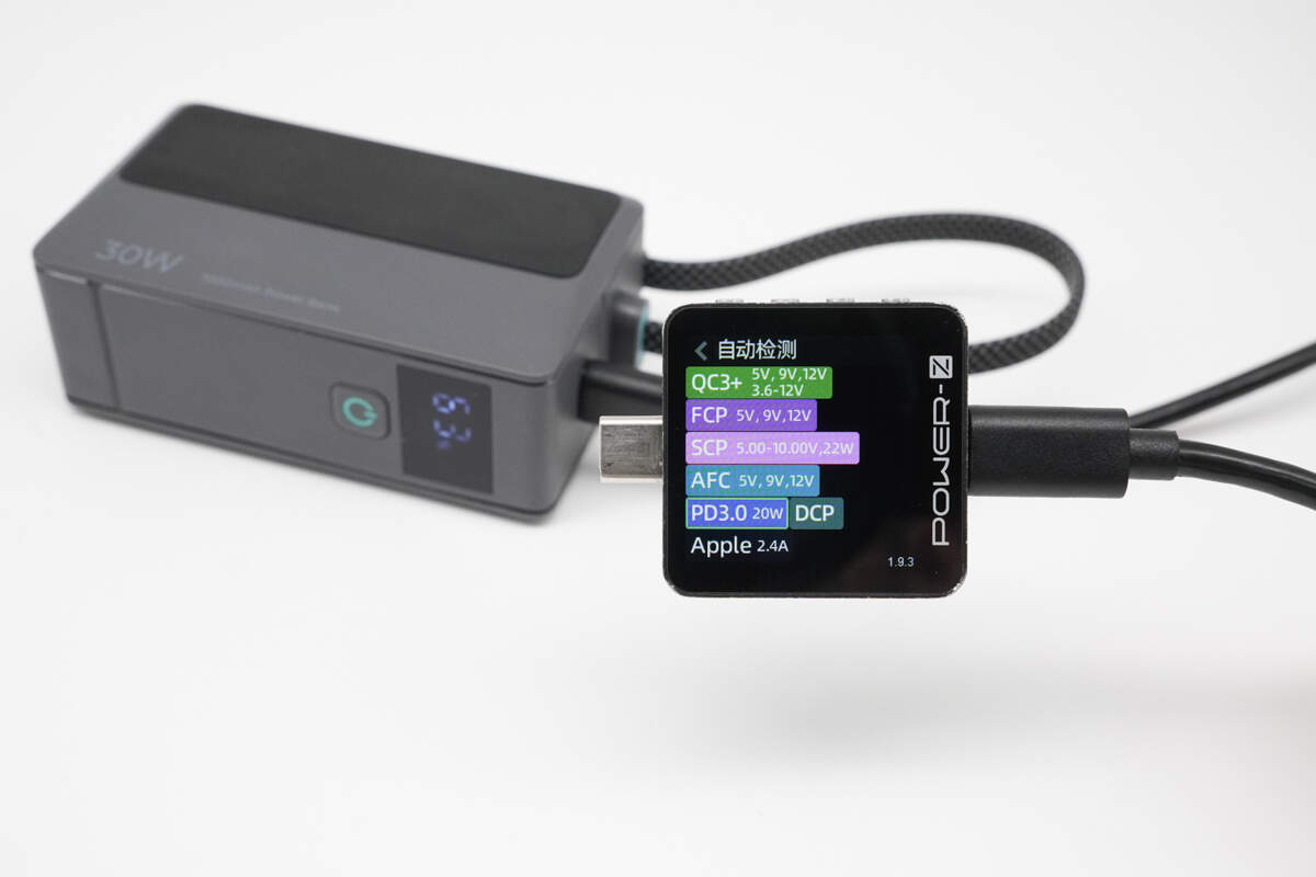

先来看看充电宝模式下的端口协议,使用 POWER-Z KM003C 测试仪测试,实测支持 QC3+、FCP、SCP、AFC、PD3.0、DCP 以及 Apple 2.4A 充电协议。
PDO报文方面,USB-C端口具有5V3A,9V2.22A,12V1.67A三组固定电压档位。

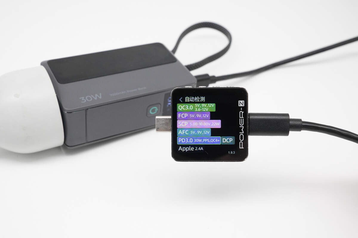

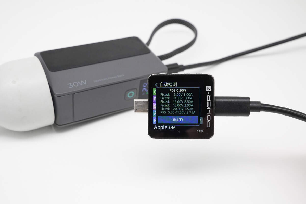

充电器模式下,使用 POWER-Z KM003C 测试仪测试,实测支持 QC3、FCP、SCP、AFC、PD3.0、PPS、QC4+、DCP 以及 Apple 2.4A 充电协议。
PDO报文方面,支持 5V3A、9V3A、12V2.5A、15V2A、20V1.5A 五组固定电压,以及 5-11V/2.75A 一组PPS电压档位。

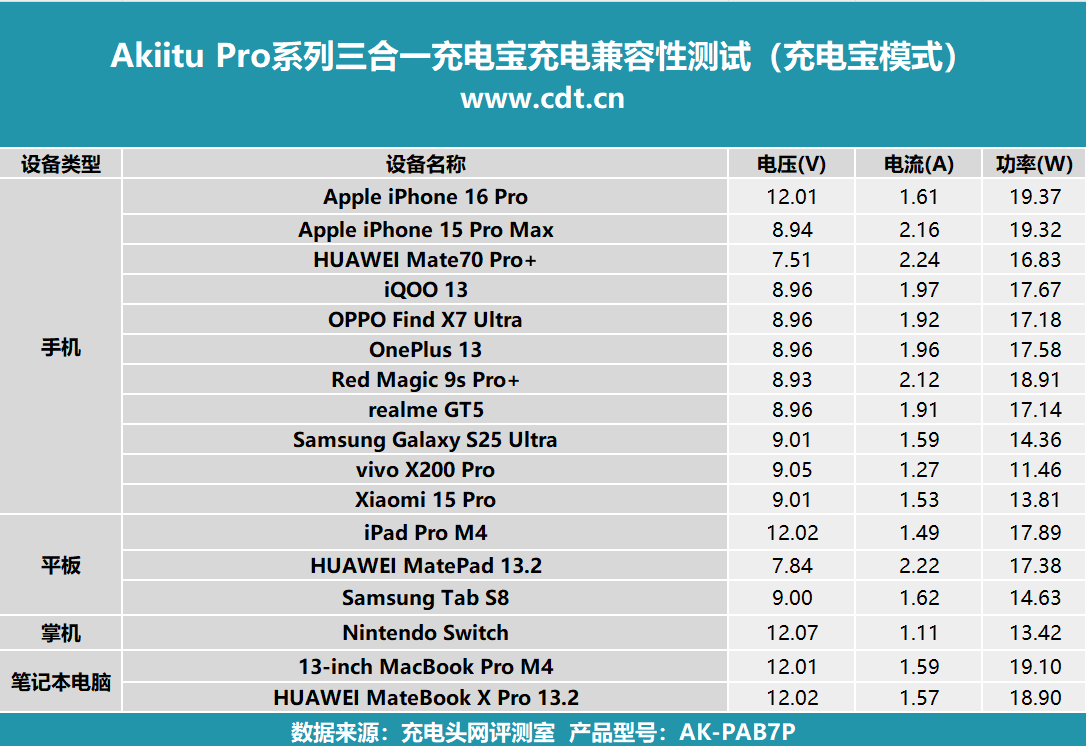

充电宝模式

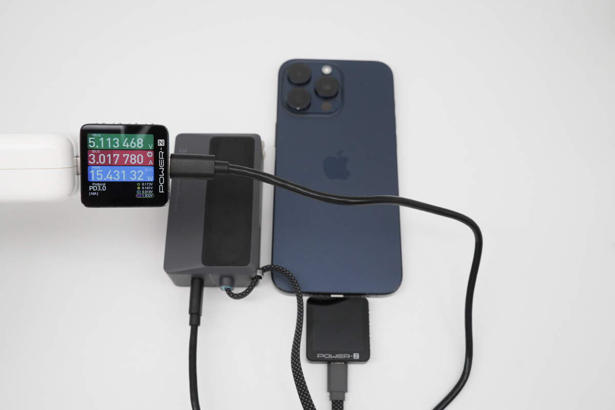

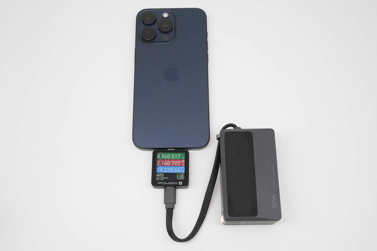

先来看看充电宝模式下的表现,将 iPhone 15 Pro Max 接入 充电宝自带线,实测功率为 8.94V 2.16A 19.32W。
将数据汇总至表格,可以看到所测手机主要握手9V电压档位,平板、掌机以及笔记本握手12V电压。
汇总成柱状图,可以看到充电功率最高的为iPhone16 Pro,对于其余主流机型主要分为18W、17W、14W、13W四个功率段,整体来看虽然充电宝功率不高,但充电兼容性还是不错的。

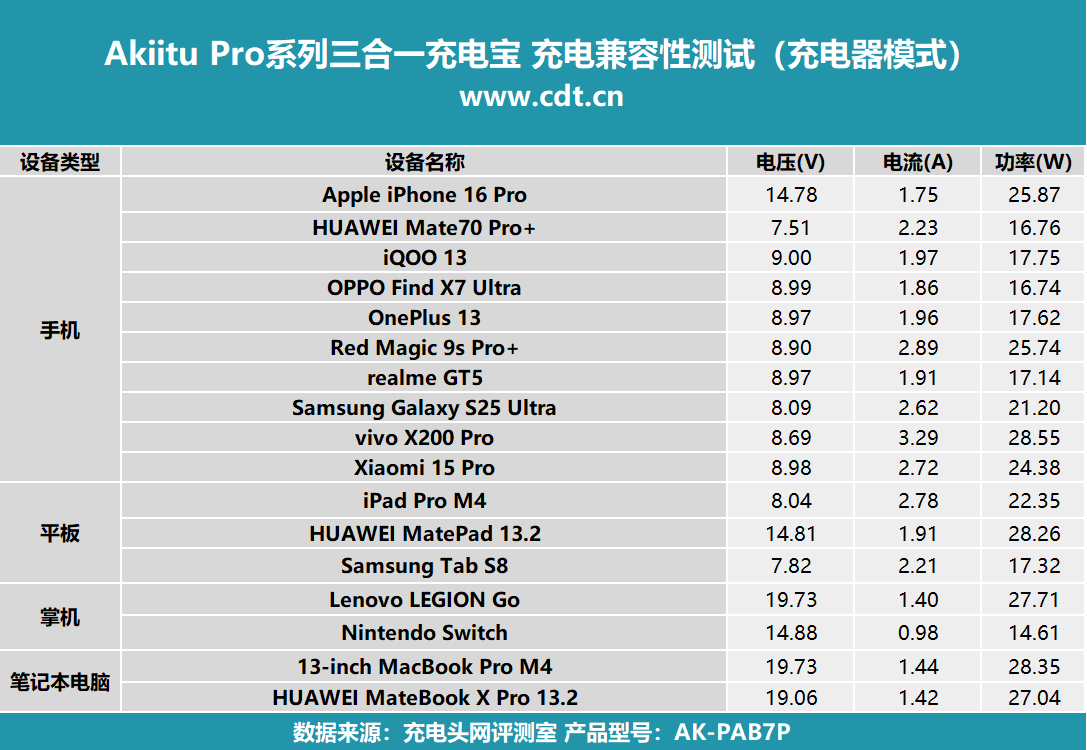

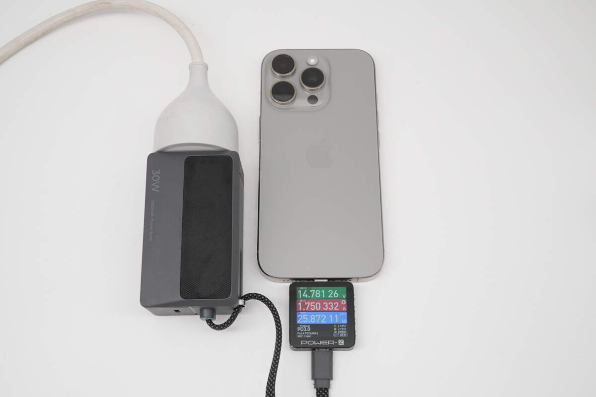

再来看看充电器模式的表现,切换到充电器模式时,充电功率上升至30W,同时新增了PPS等快充协议,将 iPhone16 Pro 接入自带线,实测功率为 14.78V 1.75A 25.87W。
将数据汇总至表格,手机大部分握手9V电压,平板、掌机、笔记本电脑则握手15V、20V电压。
将数据汇总成柱状图,可以看到充电功率最高的是 vivo X200 Pro,握手PPS快充协议,功率达到 28.55W,随后是笔记本、平板、掌机等机型,功率均能达到27W以上,对于兼容PD、PPS协议的机型均能达到20W及以上的功率,其余机型在17W左右。

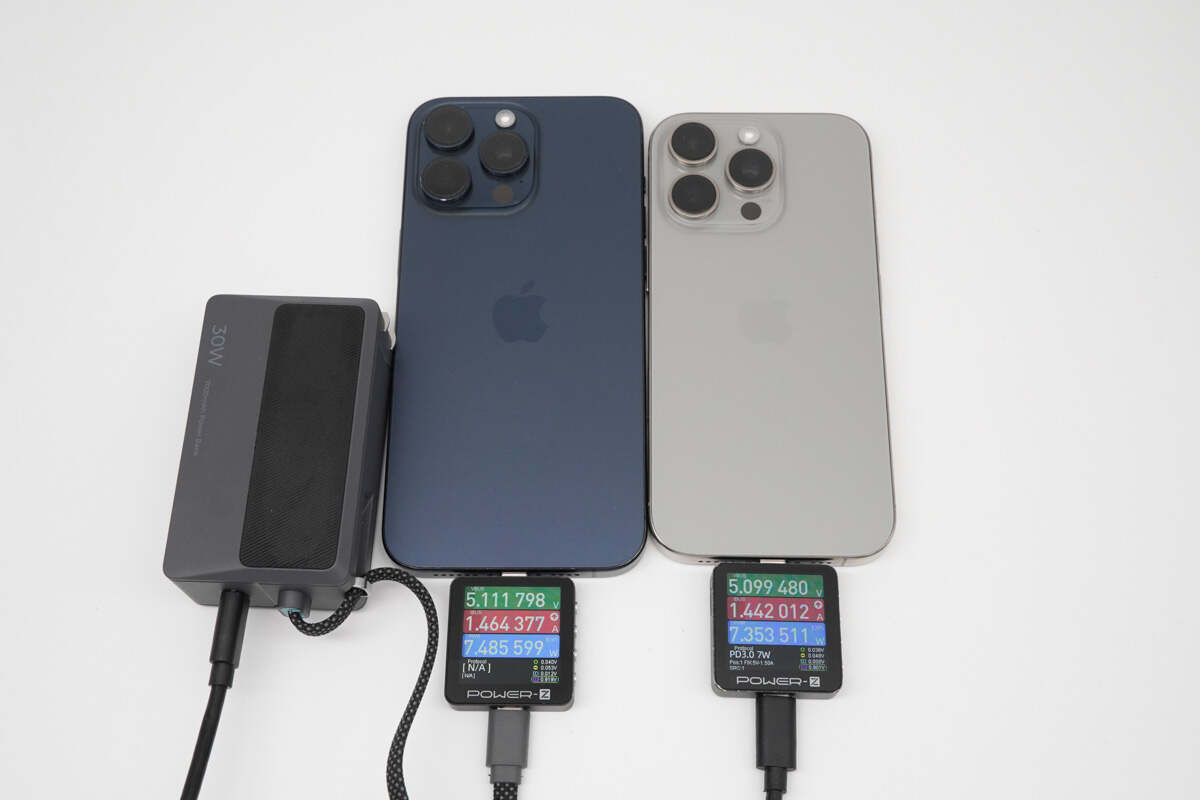

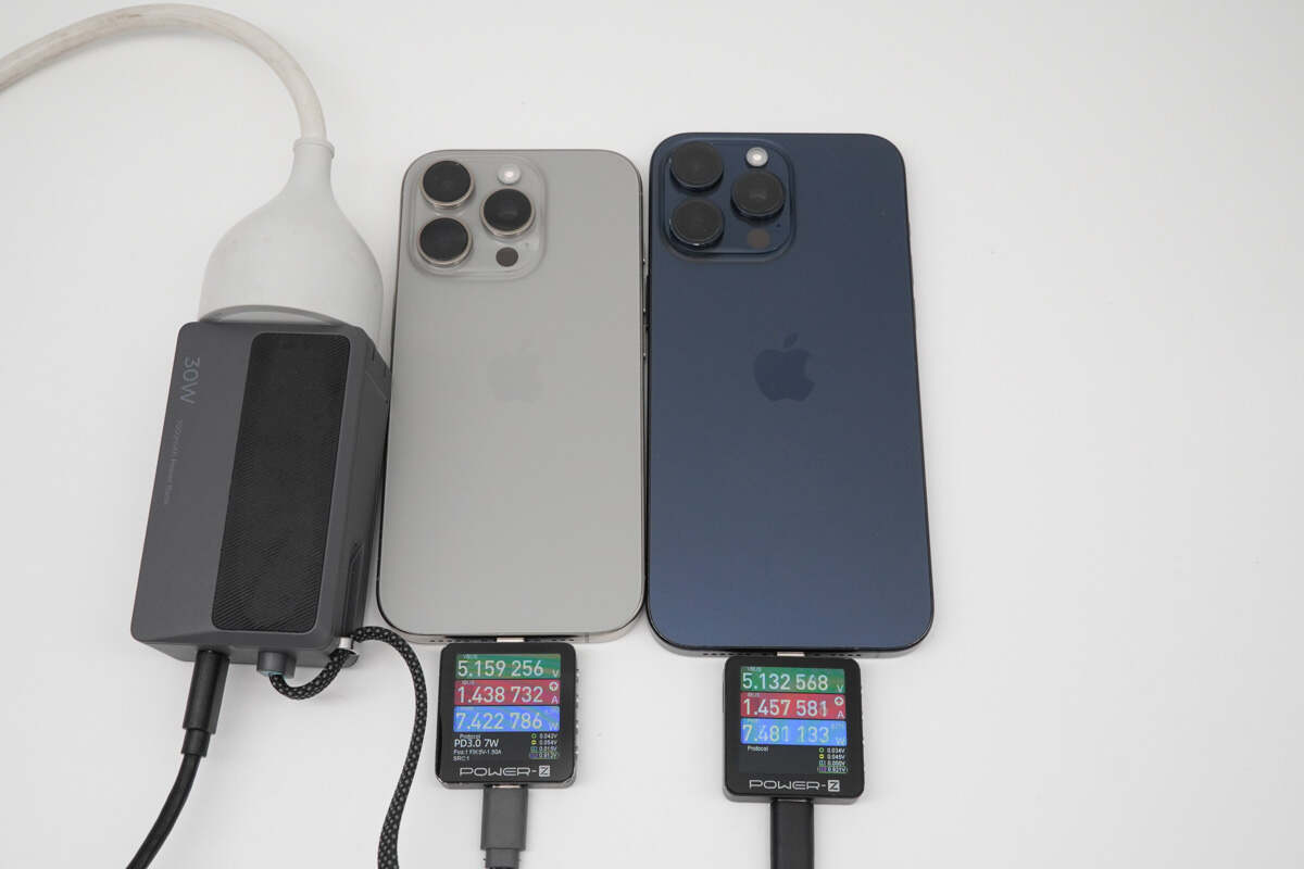

当双口输出时,自带线输出功率为 7.49W,USB-C端口输出功率为 7.35W。

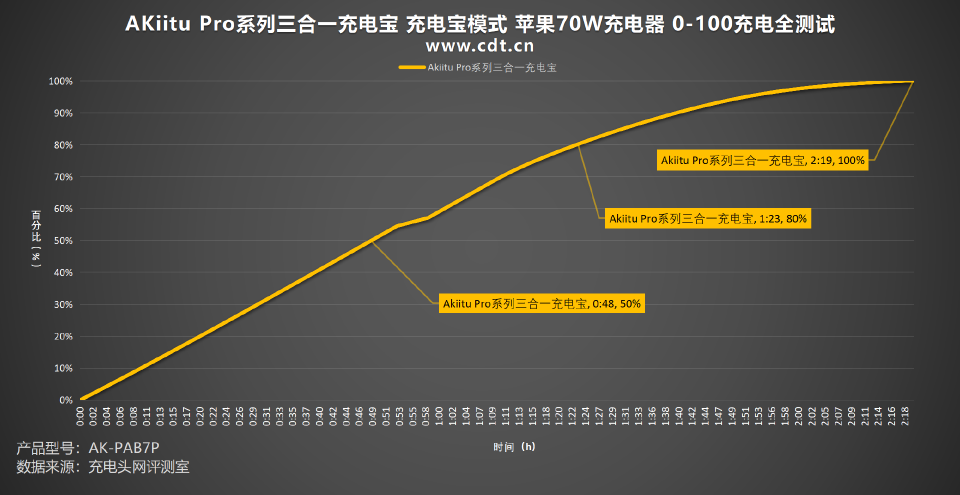

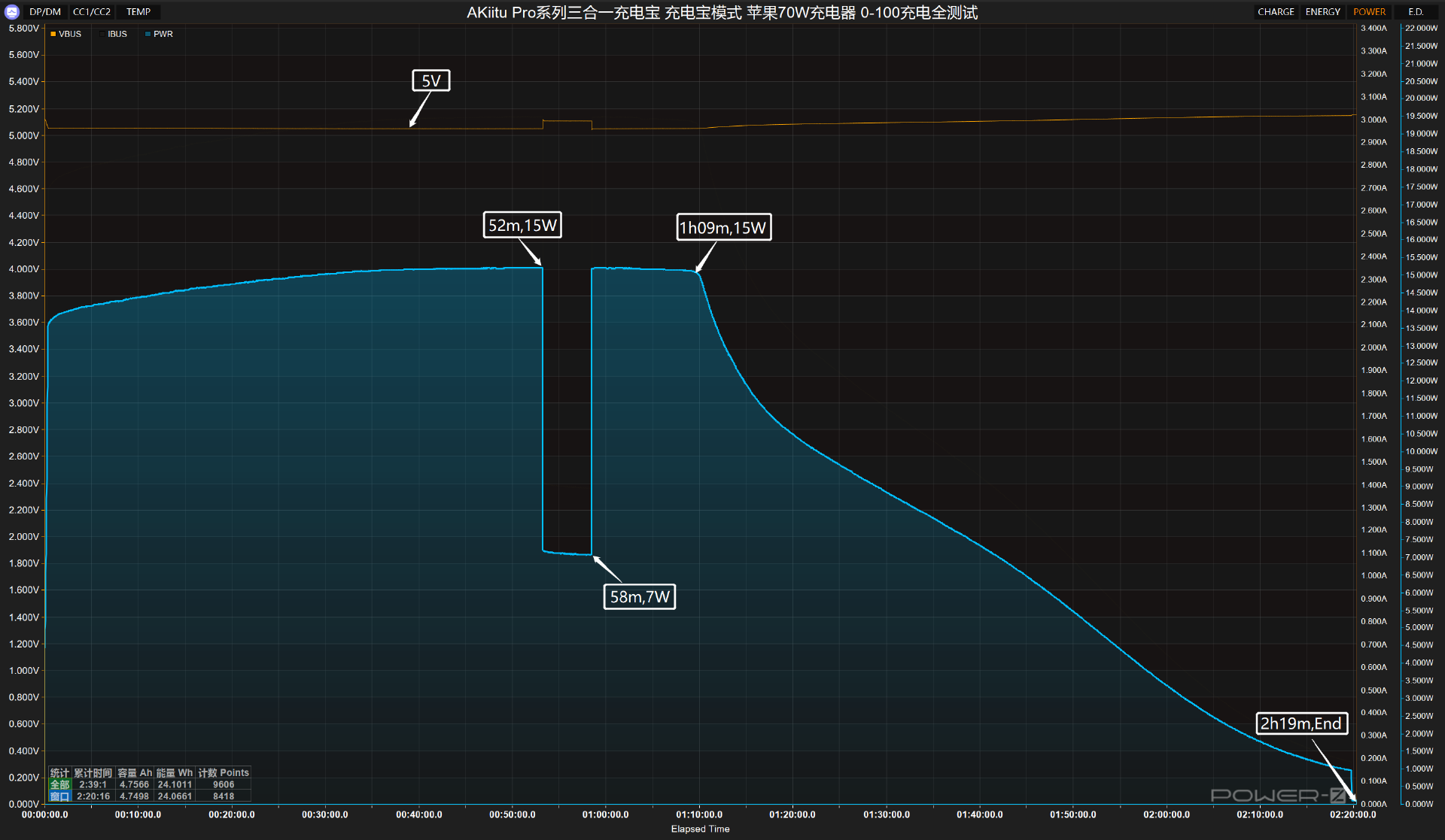

充电全程测试
针对 Akiitu Pro系列三合一充电宝 的充电全程测试,将使用 苹果 70W 充电器 为其充电,测试全程在25℃的恒温箱中进行,充电全程如下。
移动电源在充电宝模式下,接通电源后握手5V电压,前52分钟功率持续爬升至15W,随后下降至7W,六分钟后重新爬升至15W直至1小时9分钟,随后功率持续下降直至充满,总耗时2小时19分钟。
绘制出折线图,可以看出,苹果 70W 充电器 为 Akiitu Pro系列三合一充电宝 充电至50%耗时48分钟,充至80%耗时1小时23分钟,充至100%耗时2小时19分钟。

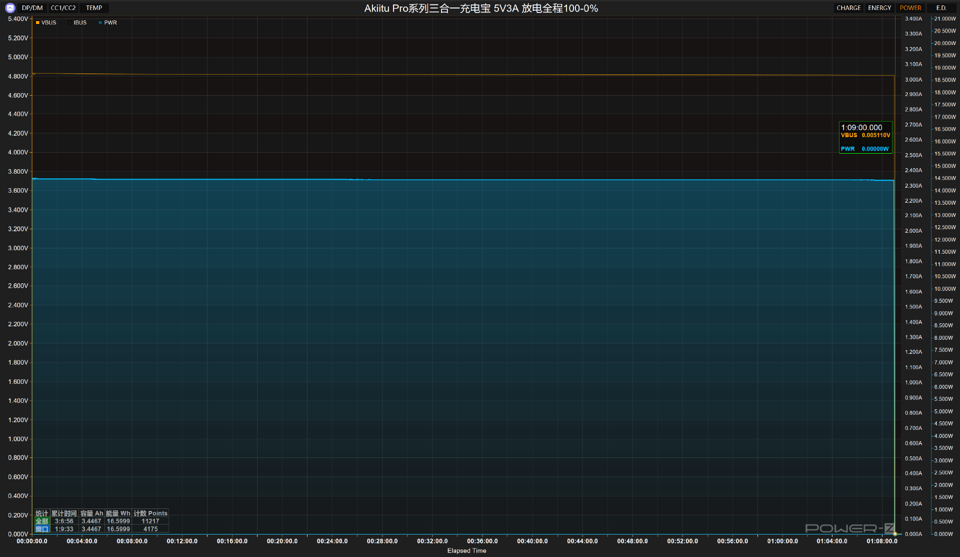

首先让移动电源以5V3A 15W的功率持续输出,最后于1小时9分钟结束;实际放出的电池能量约为16.61Wh,所以移动电源在以5V3A 15W的功率输出时的效率约为16.61/25.2=65.91%。

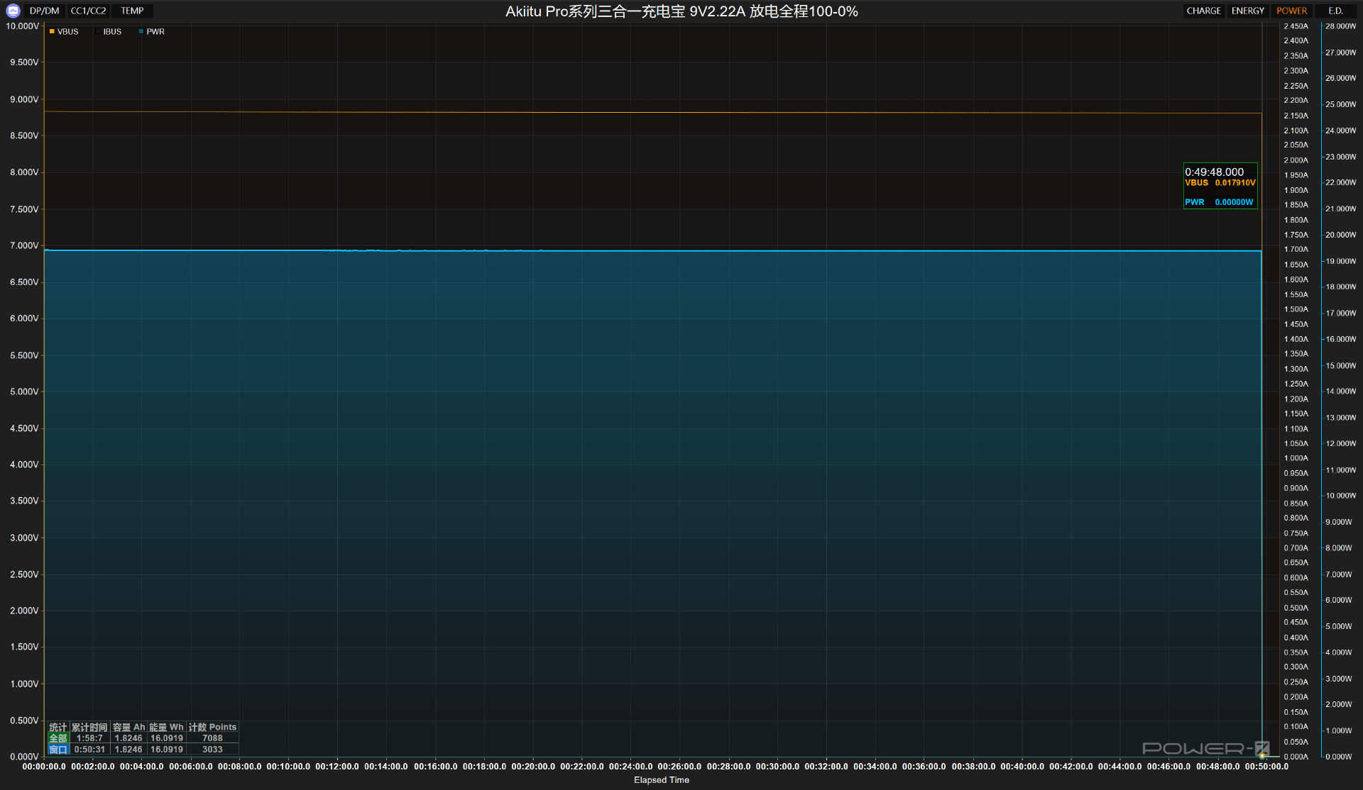

接着让移动电源以9V2.22A 19.98W的功率持续输出,最后于49分钟结束;实际放出的电池能量约为16.09Wh,所以移动电源在以9V2.22A 19.98W的功率输出时的效率约为16.09/25.2=63.85%。

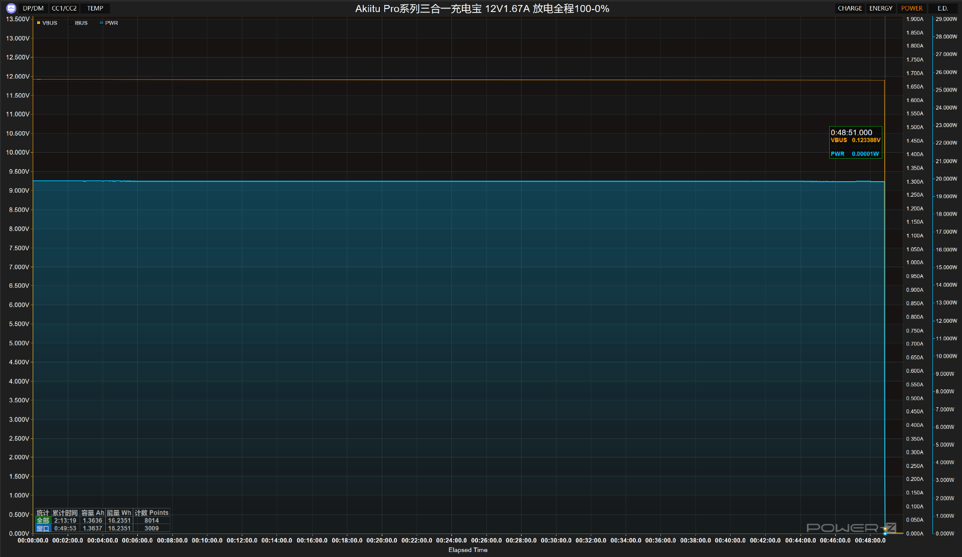

最后让移动电源以12V1.67A 20.04W的功率持续输出,最后于48分钟结束;实际放出的电池能量约为16.24Wh,所以移动电源在以12V1.67A 20.04W的功率输出时的效率约为16.24/25.2=64.44%。

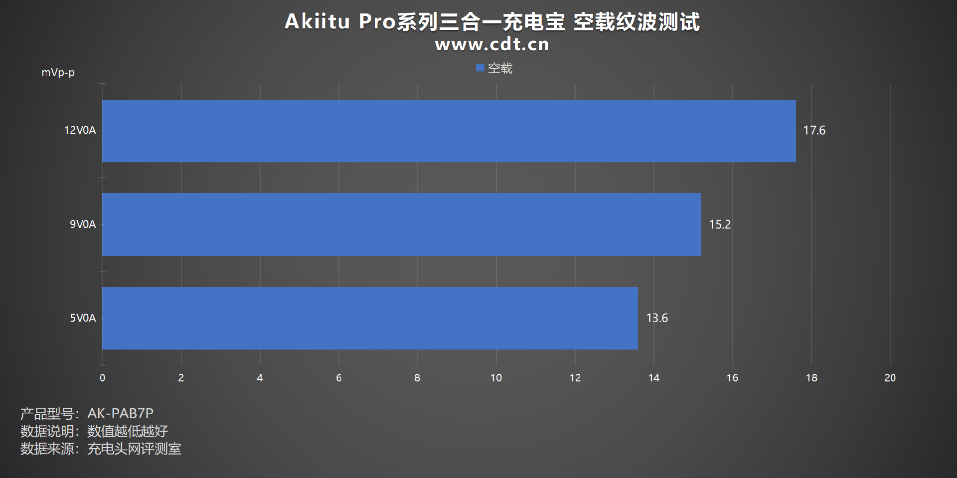

空载纹波
空载纹波测试中,纹波峰峰值最高的是12V0A档位,纹波峰峰值为17.6mVp-p;纹波峰峰值最低的是5V0A档位,纹波峰峰值为13.6mVp-p。

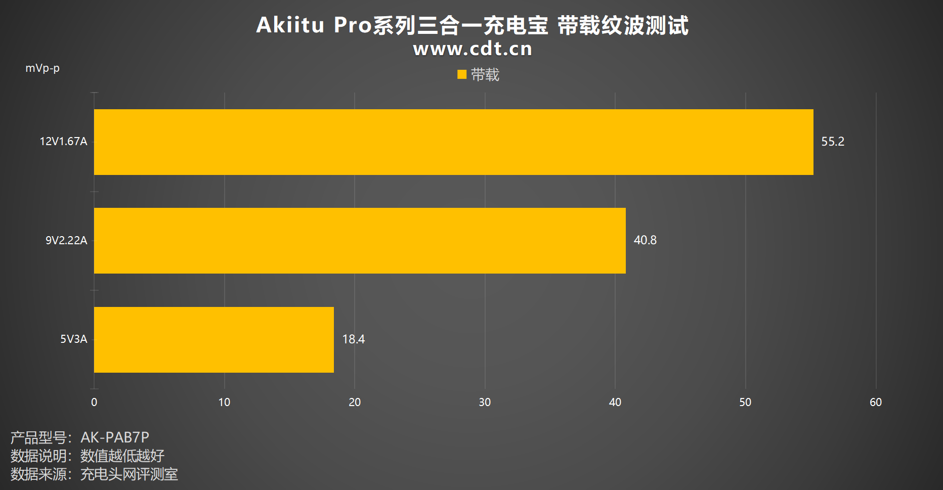

带载纹波
带载纹波测试中,纹波峰峰值最高的是12V1.67A档位,纹波峰峰值为55.2mVp-p;纹波峰峰值最低的是5V3A档位,纹波峰峰值为18.4mVp-p

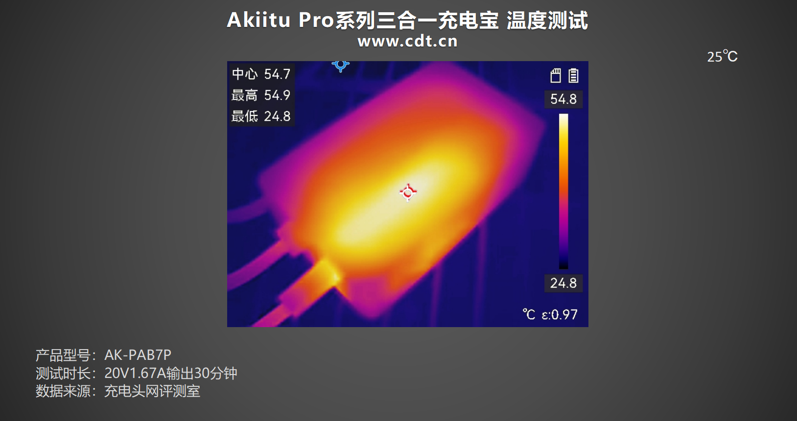

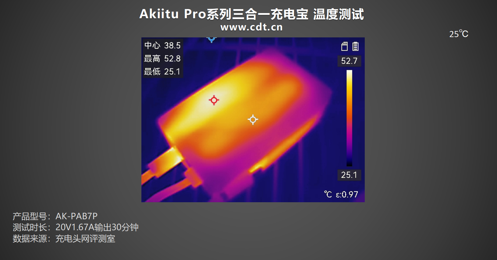

移动电源是一种转换设备,充电过程中会有损耗,以热量的形式散发出来,所以移动电源会发热。Akiitu Pro系列三合一充电宝 最高支持 12V1.67A 20.04W 输出,将移动电源放置于25℃的恒温箱中,以12V1.67A负载30分钟后采集移动电源表面的温度。
放电30分钟后,使用热成像仪拍摄充电宝正面,可以看到最高温度主要集中在电芯部分,温度为54.9℃。
再来看看背面温度,可以看到最高温位置与正面一致,最高温度为52.8℃,中心温度为 38.5℃。

在自充测试中,充电宝模式下支持最高20W充电,使用 苹果 70W 充电器 对移动电源进行充电,充电耗时2小时19分钟,输出测试阶段,各档位转换效率在63-65%区间,在输出质量方面,在空载状态下,纹波数值均不超过20mVp-p,带载状态下,9V以及12V档位纹波较高,最高为55.2mVp-p,在用最高档位对移动电源负载30分钟后机身正面最高温度在55℃左右。
