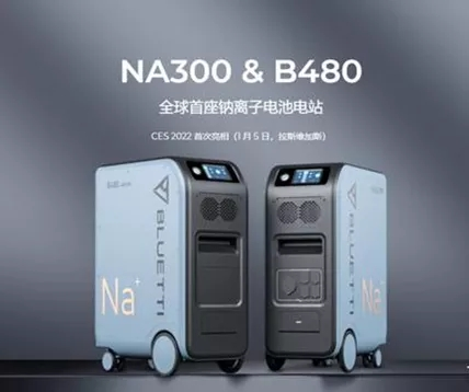

铂陆帝 NA300光伏储能产品
在1月5日的 CES2022大会上,全球领先的太阳能产品制造商Bluetti现已开发出世界上第一台钠离子电池的家用光伏储能产品NA300。
Bluetti发布了其新型 NA300 钠离子太阳能发电机,这款发电机基于了这家公司最新研发了钠基电池技术。同时还推出兼容的纳电池组B480。
此款钠离子电池,安全性远超锂离子电池,极限情况下保证不起火、不爆炸;并且更加耐用,更环保。NA300设计使用寿命12年,安装有铂陆帝自主设计的钠离子BMS,可将钠离子电池的使用寿命提升至万次,并可在-25℃低温环境下充、放电使用。
作为德兰明海储能设备插头供应商,艾迈斯储能电源插头采用V0级阻燃材料加工而成,每一颗连接器均为V0级阻燃插头,更安全;接触件为黄铜真金且为铜棒柱式设计,真材实料大大降低连接器自身的电阻值;并且可在-20℃-120℃的高低温环境下使用!
新型NA300可以称为最快的充电太阳能发电机,因为它可以30分钟内从 0-80% 充电。这主要是因为它使用了6000W AC+PV双充电技术,可以快速从太阳能中获取电力。同时采用低阻值连接器可以使电流几乎零损耗通过,设备运行更快、更高效。

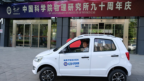

中科海钠钠离子电池低速电动车
值中国科学院物理研究所九十华诞来临之际,首辆钠离子电池低速电动车在物理所园区内示范演示。该辆电动车是由依托物理所钠离子电池技术成立的中科海钠科技有限责任公司推出。
低速电动车又被誉为“国民车”,在我国三四线城市、农村及发展中国家有着广阔的市场需求。2018年3月,国务院工信部发布的《2018年新能源汽车标准化工作要点》中首次将低速电动车纳入到新能源汽车的范畴,低速电动车将迎来市场布局的黄金时间。目前,90%以上的低速电动车以铅酸电池作为动力源,铅酸电池在成本方面占有一定的优势,但其寿命一般只有1-2年,且废旧电池存在环境污染问题。低速电动车要想得到长期发展,非常有必要开发综合性能更优且环保的电池技术。

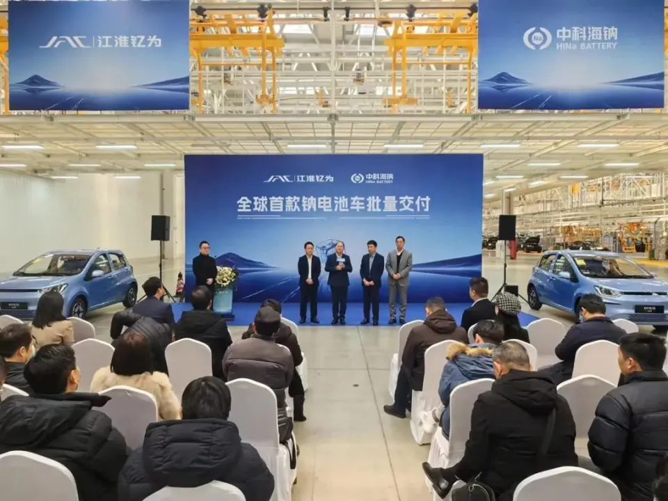

江淮钇为钠电池车花仙子
2024年1月5日,江淮钇为在安徽安庆正式向用户批量交付全球首款钠电池车钠电版花仙子。这款车搭载了由中科海钠供应的32140钠离子圆柱电芯,电池容量为23.2kWh,CLTC续航里程达到230km,百公里电耗水平接近10度电。
江淮钇为是江汽集团旗下新能源乘用车板块“混改”后成立的全新品牌,承担着整个集团新能源战略转型的核心角色。该款钠电版花仙子采用了中科海钠供应的32140钠离子圆柱电芯,单体容量为12Ah,能量密度≥140Wh/kg,采用铜基层状氧化物+硬碳的技术路线。
新车还采用了蜂窝电池安全结构,整个电池包容量为23.2kWh,CLTC续航里程达到230km,百公里电耗水平接近10度电。此外,整车快充性能SOC10%-80%仅需20分钟,SOC30%-80%仅需15分钟。据透露,江淮钇为还计划在下半年推出续航里程达到300km的钠电版车型,以推动钠电产业化进程,助推大众化电动车的普及。
