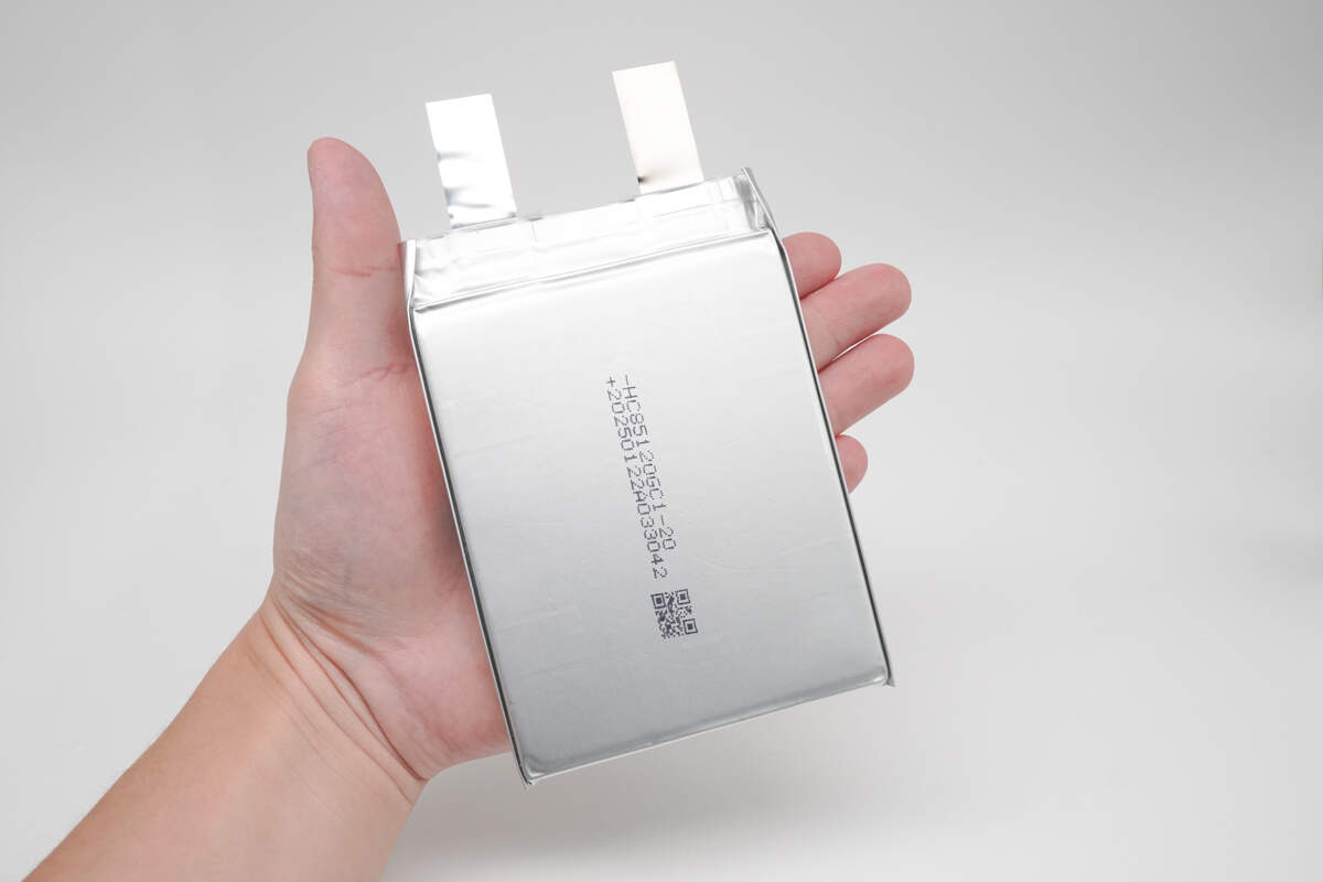

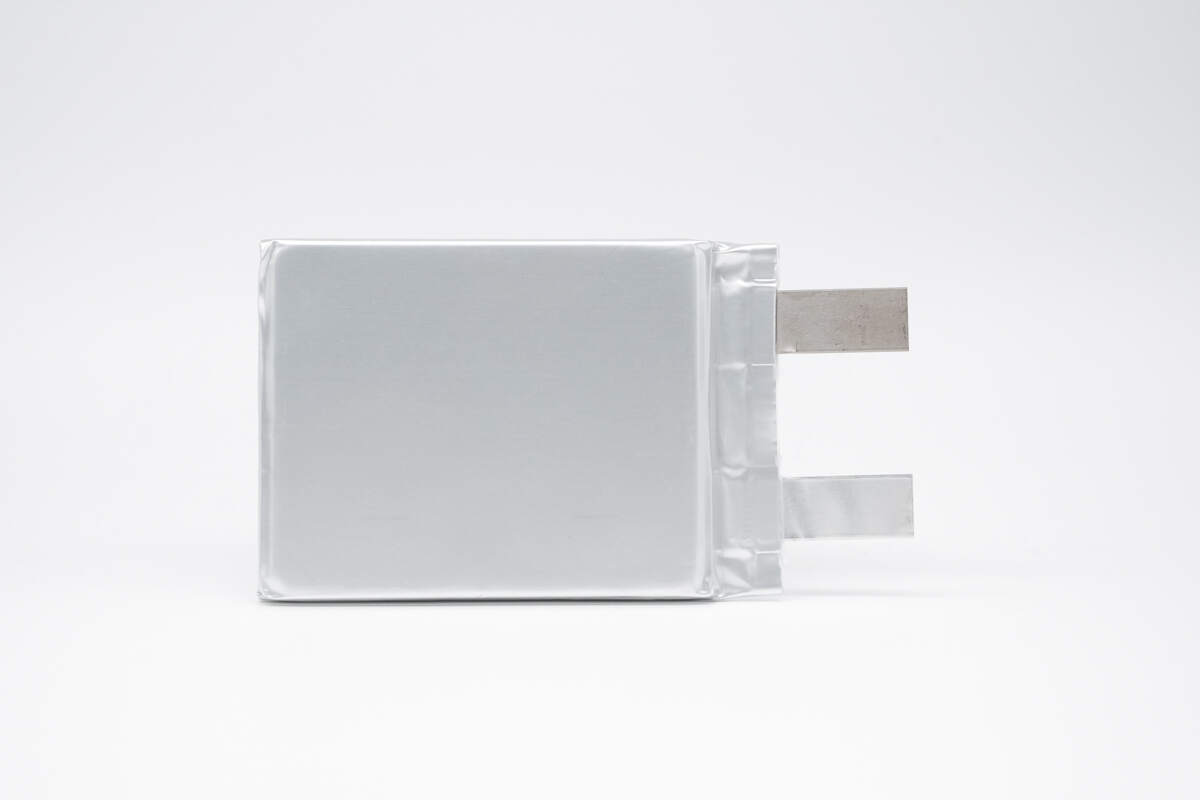

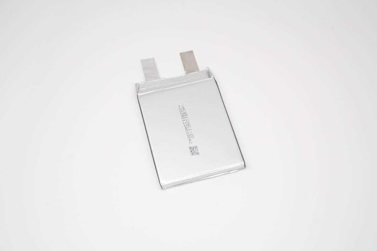

合源锂创HC85120GC1–20电芯整体为长方形结构,为半固态电池。采用常规的铝塑复合膜封装,顶部正负极耳露出。
合源锂创HC85120GC1–20半固态电芯正面印有相关参数字样:
型号"HC85120GC1–20”及“+”、“-”正负极标识;
下方印有出厂批号,右侧还有生产信息二维码,可用于追溯生产信息。
电芯背面无信息。

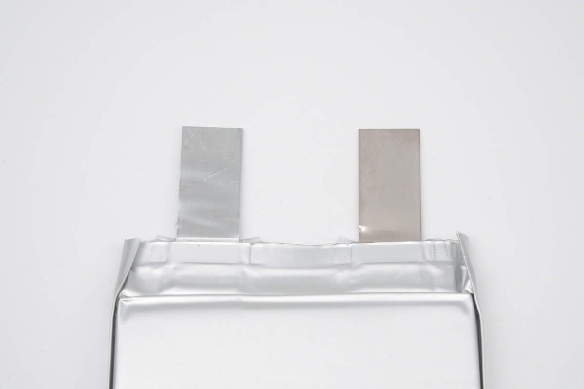

电芯顶面正负极极耳特写,强化极耳长度适中,为长方形外观,镍片材质,表面光洁强度较高。

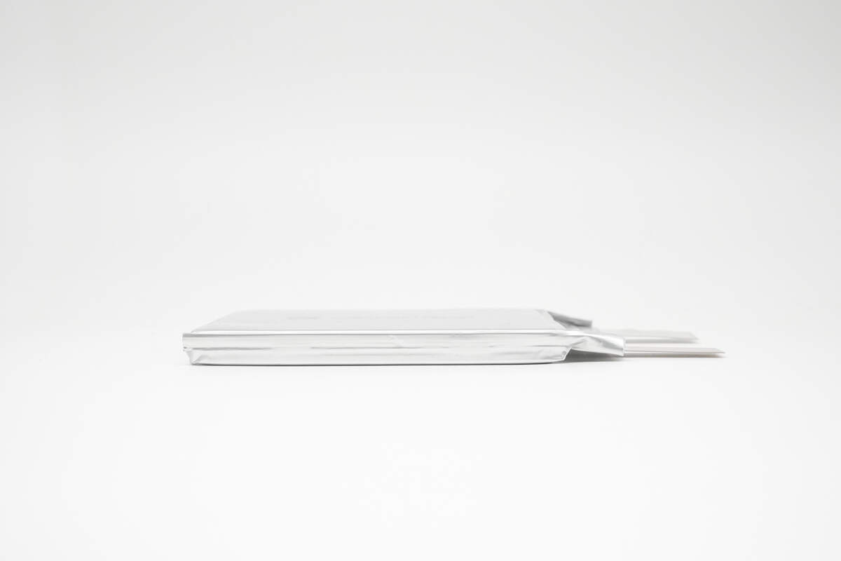

电芯侧面可见合源锂创双折边封装,铝塑膜贴合紧密无空隙。

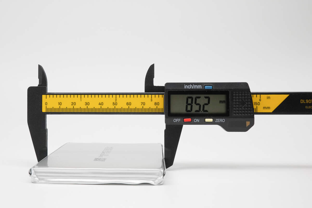

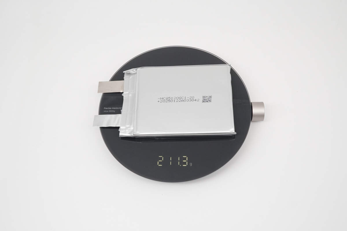

测得合源锂创HC85120GC1–20电芯长度约为120.6mm。
测得合源锂创HC85120GC1–20电芯宽度约为85.2mm。
测得合源锂创HC85120GC1–20电芯厚度约为10.1mm。
合源锂创HC85120GC1–20电芯重量约为211.3g。
将电芯握在掌中感受下大小。

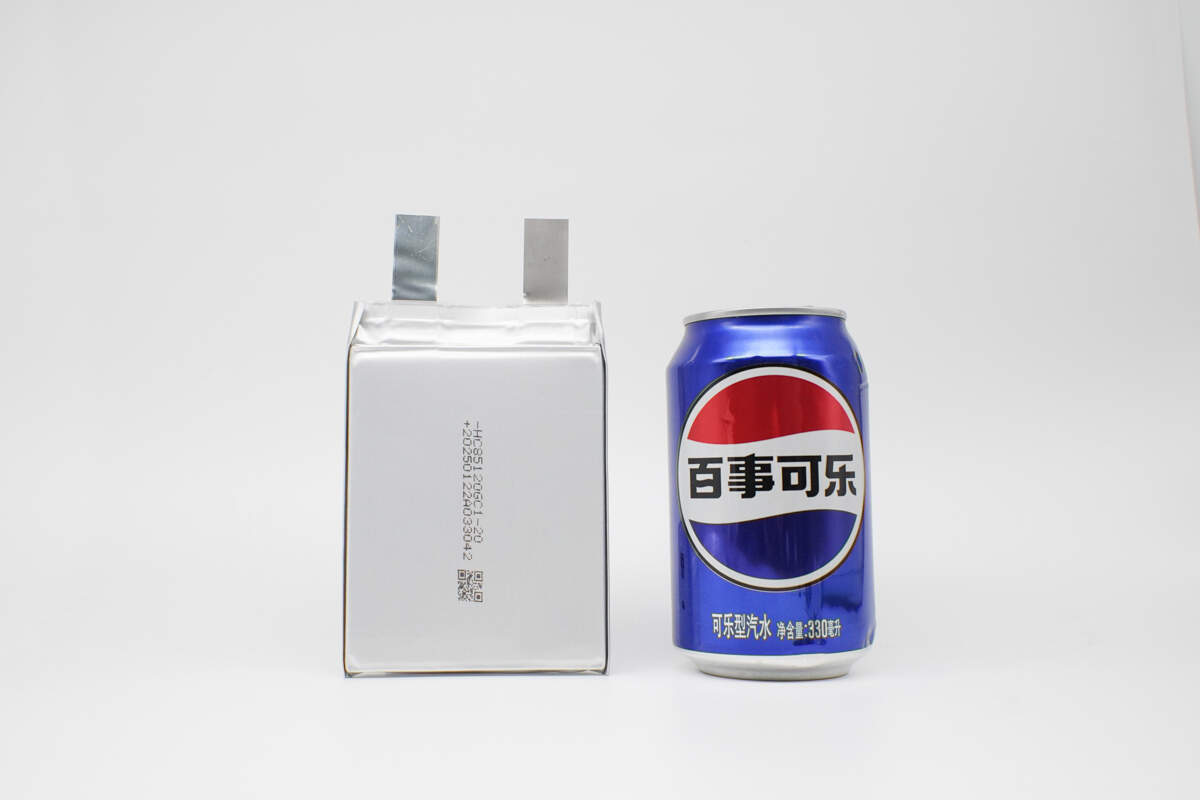

与罐装可乐对比感受下体积。

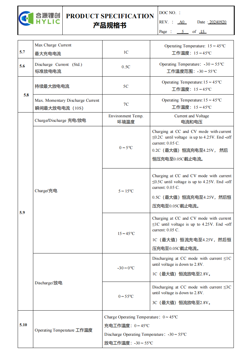

合源锂创HC85120GC1-20半固态锂电芯,专为无人机、3C电子及储能设计,核心优势为高能量密度与宽温域性能。标称电压3.58V,容量20Ah(0.5C充放电),充电采用恒流恒压模式,最大充电电流1C(15-45℃),持续放电5C,峰值10秒达7C,满足高功率需求。根据规格书内容,电芯具备两大特点。
环境适应性强:充电温度0到55℃,放电横跨-40到60℃,-40℃低温容量≥80%,55℃高温保持98%。存储灵活(短期-20-45℃/长期10-35℃),初始内阻≤2.5mΩ,减少损耗。紧凑设计:尺寸85×120×10.1mm(210g),双折边封装,极耳强化(正极0.4mm/负极0.3mm),通过振动、挤压测试,无泄漏风险。
安全可靠:通过外部短路、过充(4.6V)、过放、温度循环(-40℃~85℃)及130℃加热测试,均无起火爆炸。长寿命:800次1C循环容量≥80%,1000次0.5C循环≥80%,28天荷电保持≥93%。适配工业无人机、储能等高要求场景,12个月质保,兼顾高效能、高安全与耐用性,为高端锂电应用提供可靠支持。

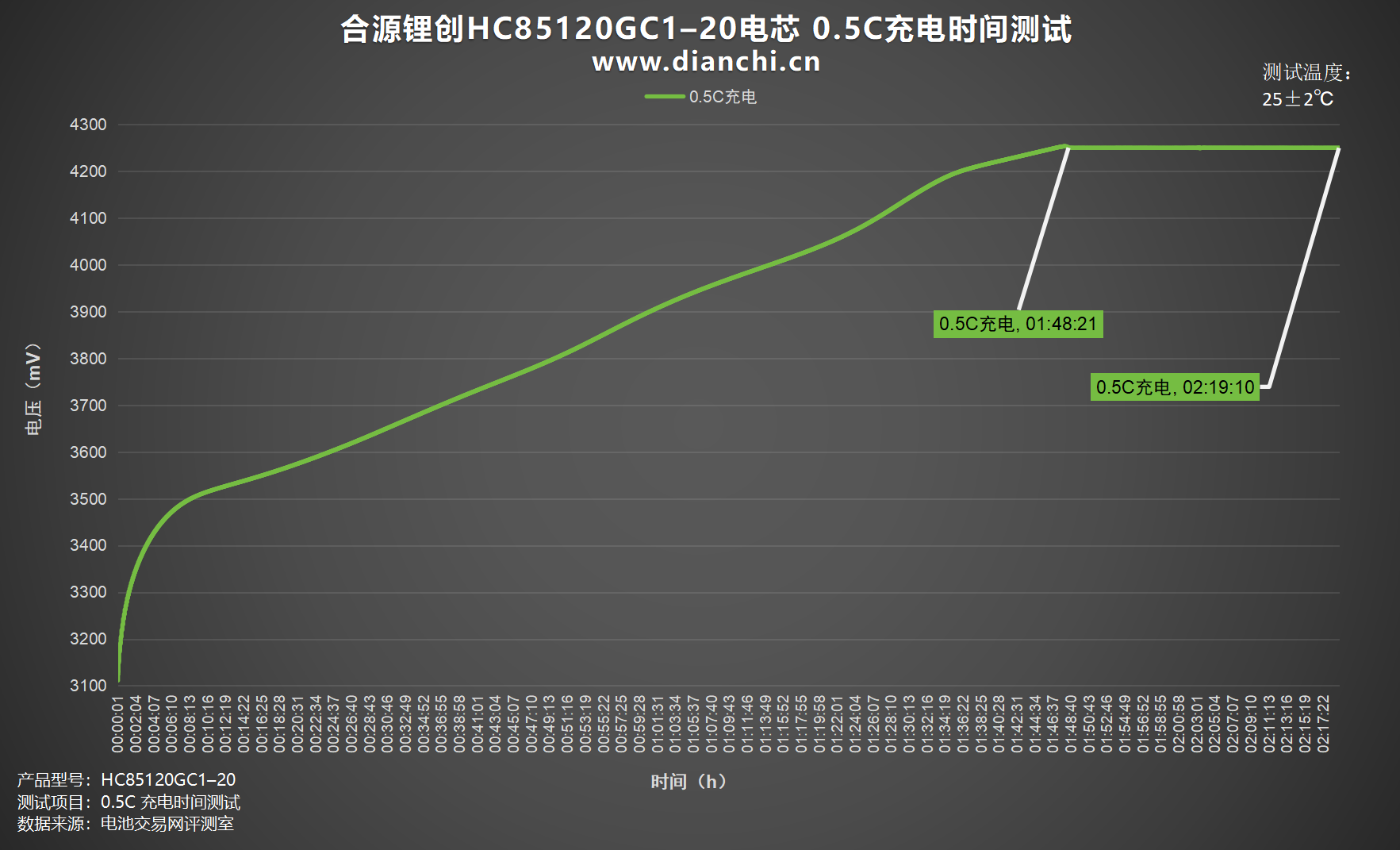

0.5C充电
绘制出折线图,设置电流为 10000mA,0.5C为合源锂创HC85120GC1–20电芯充电,充电截止电压为 4.25V,充至4.25V时间约为1小时48分钟,涓流完全充满时间约为2小时19分钟。

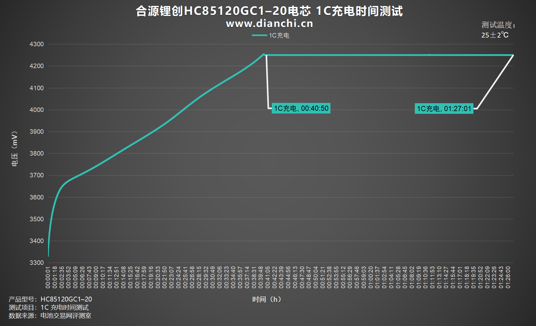

1C充电
绘制出折线图,设置电流为 20000mA,1C为合源锂创HC85120GC1–20电芯充电,充电截止电压为 4.25V,充至4.25V时间约为40分钟,涓流完全充满时间约为1小时27分钟。
将所测数据绘制成曲线图进行对比,0.2C涓流完全充满时间约为5小时2分钟,0.5C涓流完全充满时间约为2小时19分钟,1C涓流完全充满时间约为1小时27分钟。

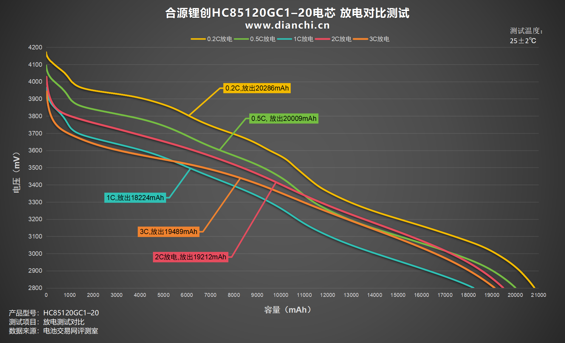

放电测试
放电测试阶段将使用恒流放电,统计其总耗时及其放出容量及能量数值。

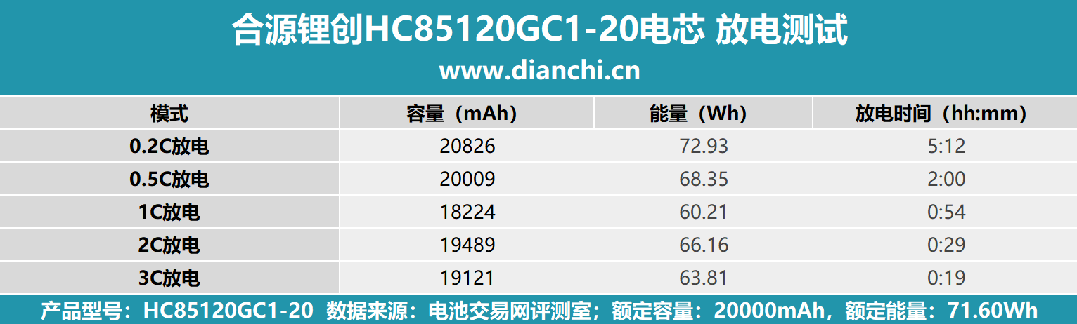

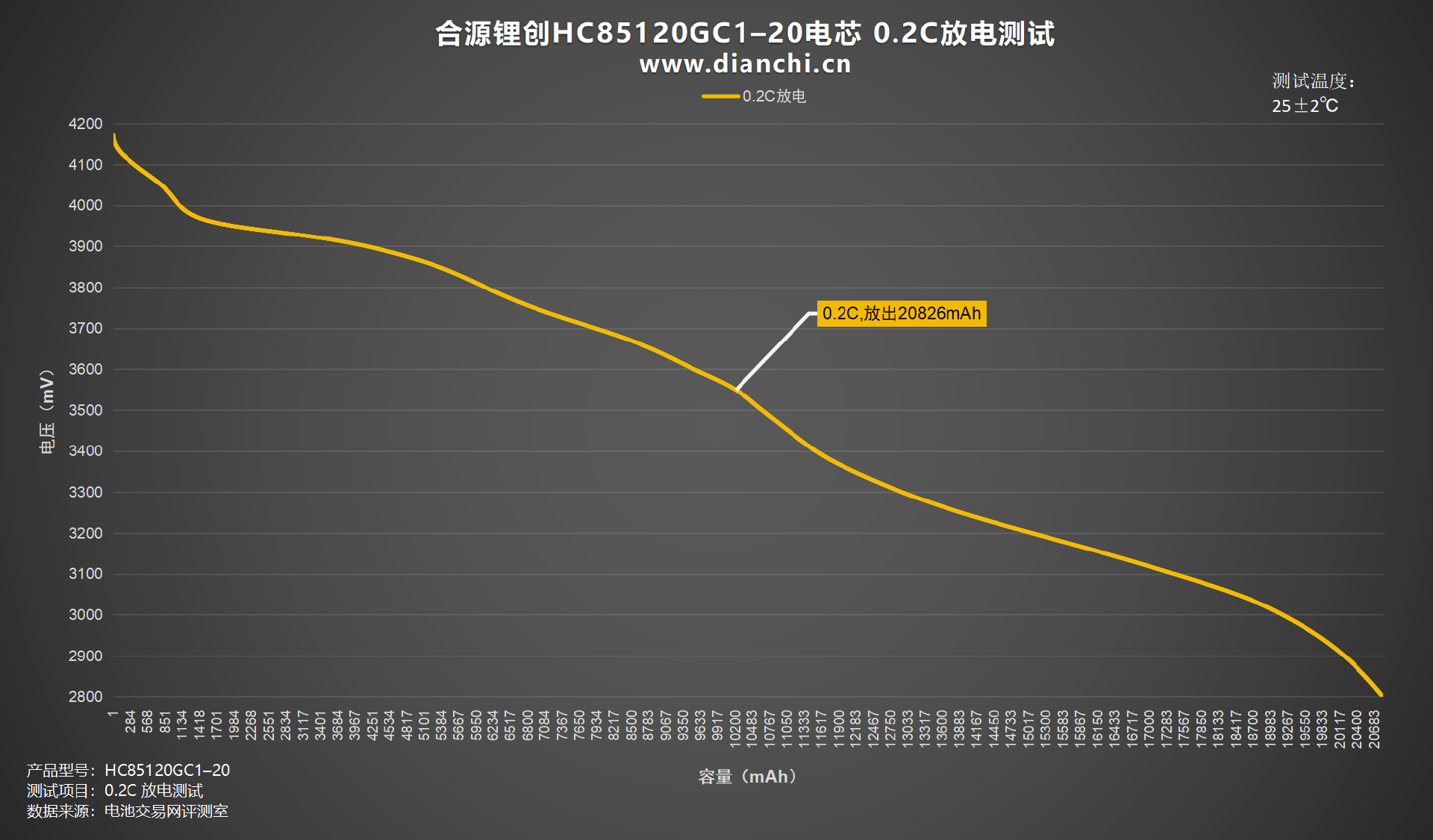

0.2C放电
绘制出折线图,设置电流为 4000mA,0.2C为合源锂创HC85120GC1–20电芯放电,均压 3.5V,放到截止电压为2.8V,耗时约5小时12分钟,放出容量20826mAh,放出能量72.93Wh。
0.5C放电
绘制出折线图,设置电流为 10000mA,0.5C为合源锂创HC85120GC1–20电芯放电,均压 3.42V,放到截止电压为2.8V,耗时约2小时,放出容量20009mAh,放出能量68.35Wh。

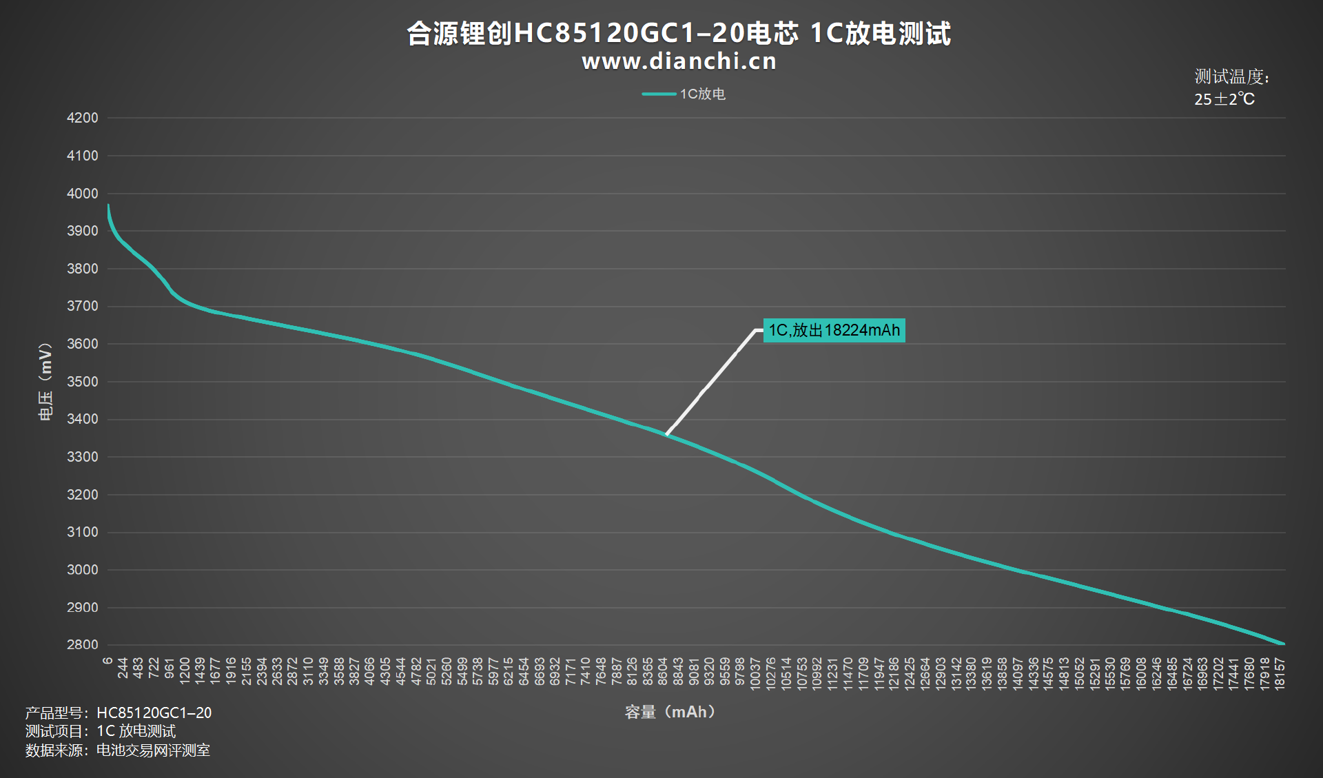

1C放电
绘制出折线图,设置电流为 20000mA,1C为合源锂创HC85120GC1–20电芯放电,均压 3.3V,放到截止电压为2.8V,耗时约54分钟,放出容量18224mAh,放出能量60.21Wh。

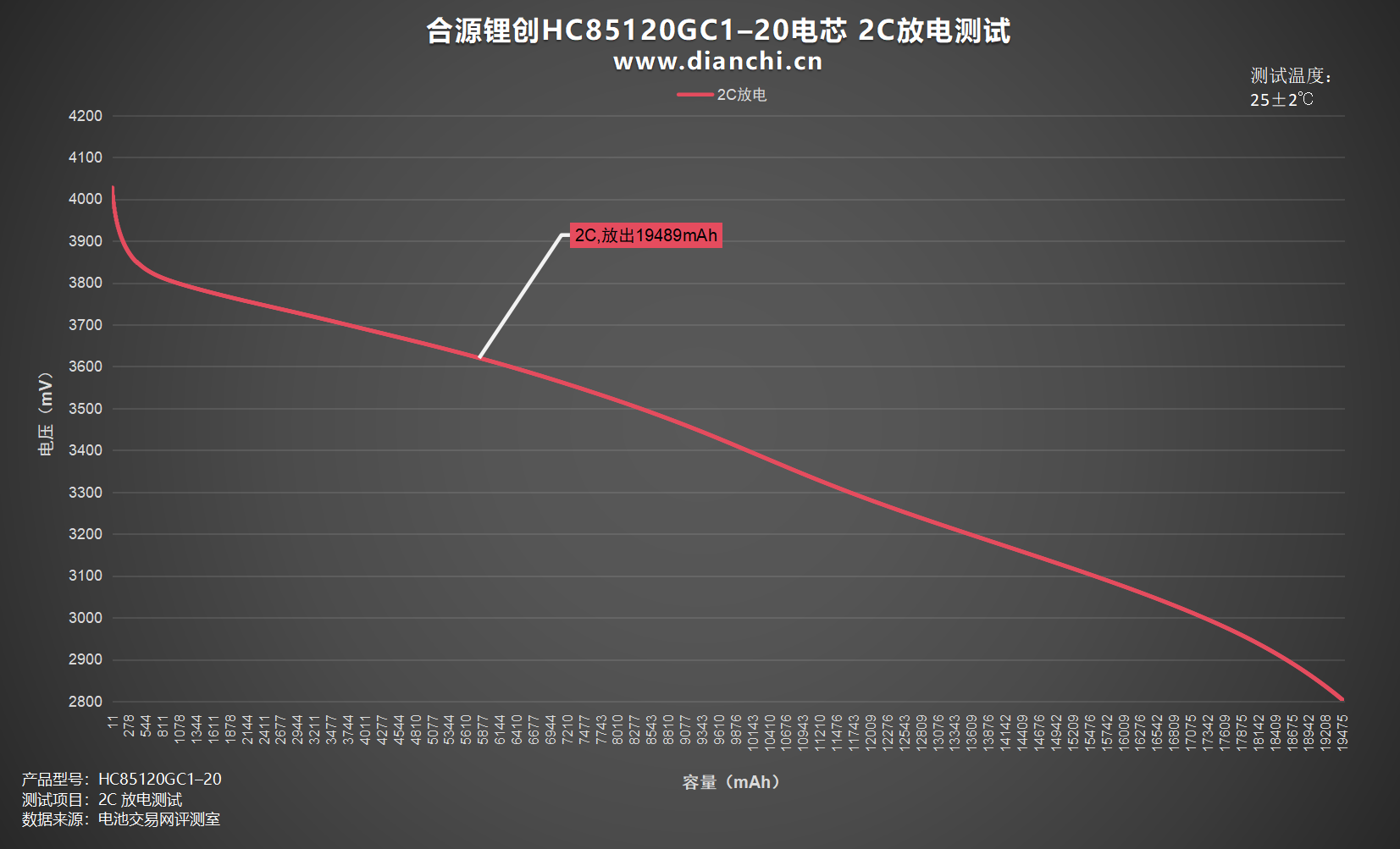

2C放电
绘制出折线图,设置电流为 40000mA,2C为合源锂创HC85120GC1–20电芯放电,均压 3.41V,放到截止电压为2.8V,耗时约29分钟,放出容量19489mAh,放出能量66.16Wh。

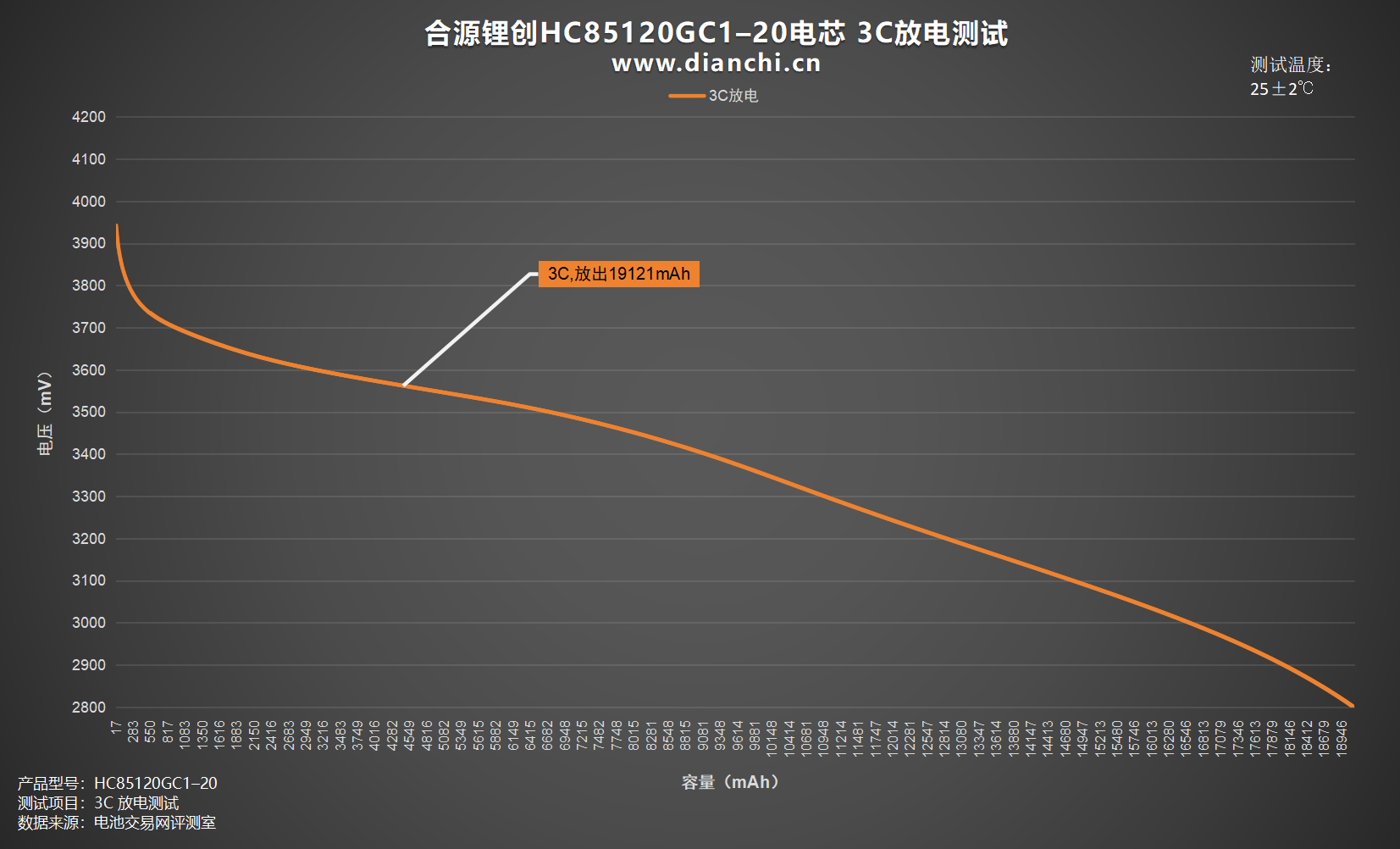

3C放电
绘制出折线图,设置电流为 60000mA,3C为合源锂创HC85120GC1–20电芯放电,均压 3.34V,放到截止电压为2.8V,耗时约19分钟,放出容量19121mAh,放出能量63.81Wh。
将测试数据汇总成表格,可以看出电芯在五种倍率下进行放电测试,放电时间最短的为3C放电,放电时间约为19分钟。放电时间最长的为0.2C放电,放电时间约为5小时12分钟。
将测试数据汇总成柱状图,放电测试中整体放电能量在60.21-72.93Wh之间;其中放电能量最高的是0.2C放电档位,放电能量达到72.93Wh;放电能量最低的是1C放电,放电能量为60.21Wh。
再来看看各档位放出的容量差异,将数据绘制出曲线图,可以看到在五种不同放电倍率下,放电容量最高的是0.2C放电倍率,放出容量最低的是1C放电倍率。

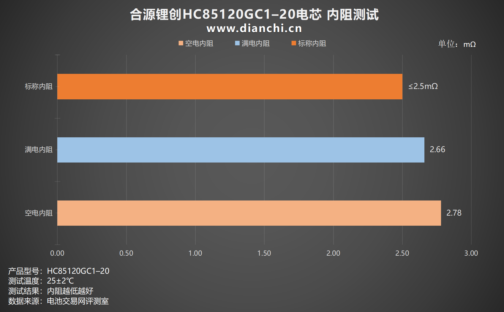

内阻测试
内阻测试部分,电池交易网将使用内阻测试仪器,分别测试 满电内阻 与 空电内阻。
将测试数据汇总至表格,可以看到满电内阻电压为 4.25V,空电内阻电压则为 2.8V,合源锂创HC85120GC1–20电芯标称内阻为≤2.5mΩ。
绘制出柱状图,可以看到 4.25V满电内阻为 2.66mΩ,2.8V空电内阻为 2.78mΩ。

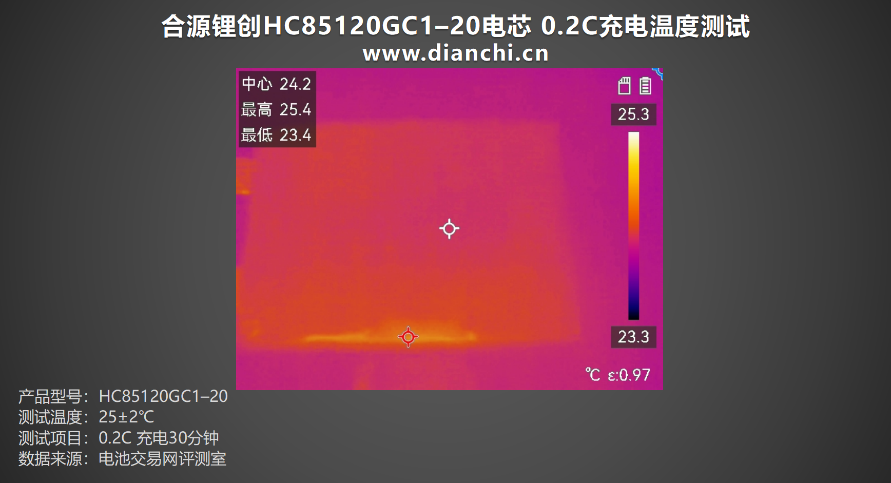

0.2C充电
合源锂创HC85120GC1–20电芯以0.2C倍率进行充电30分钟,表面最高温度为25.4℃左右。

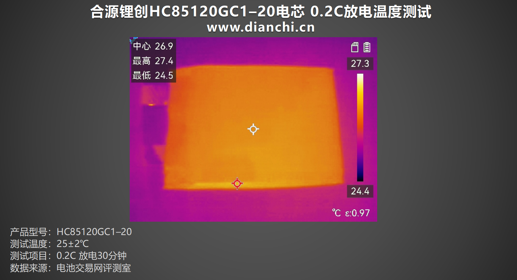

0.2C放电
合源锂创HC85120GC1–20电芯以0.2C倍率进行放电30分钟,表面最高温度为27.4℃左右。

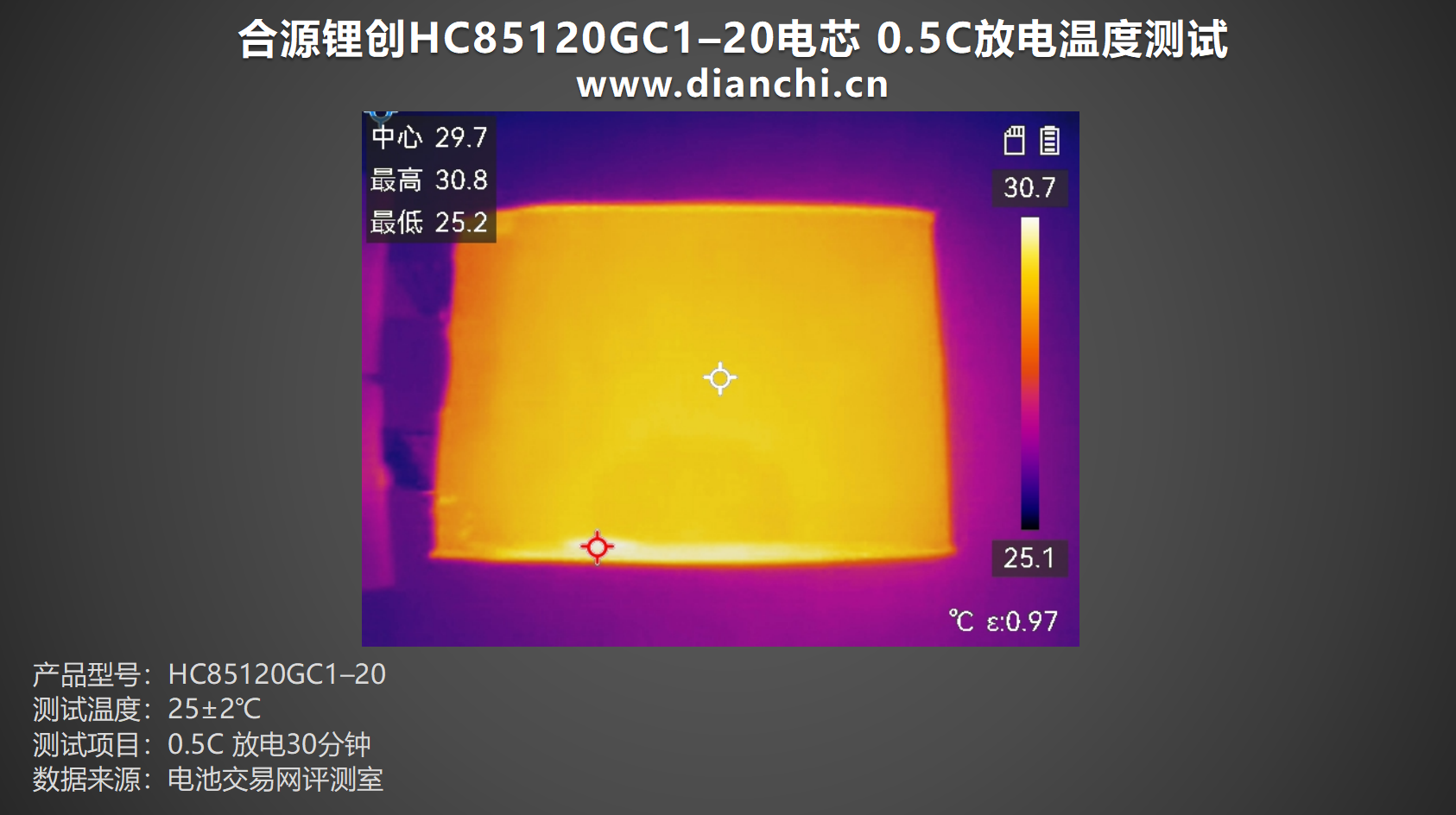

0.5C放电
合源锂创HC85120GC1–20电芯以0.5C倍率进行放电30分钟,表面最高温度为30.8℃左右。

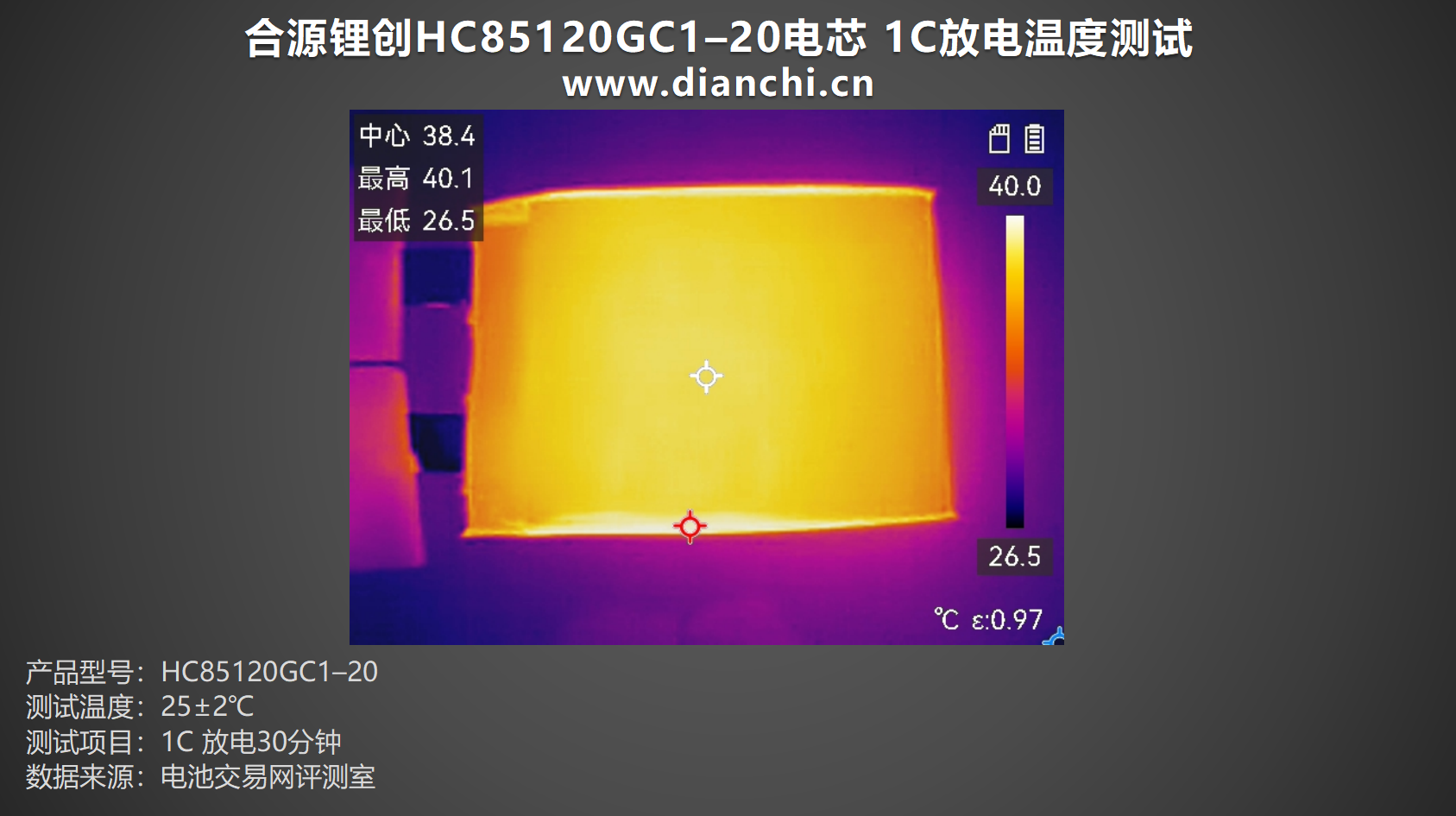

1C放电
合源锂创HC85120GC1–20电芯以1C倍率进行放电30分钟,表面最高温度为40.1℃左右。

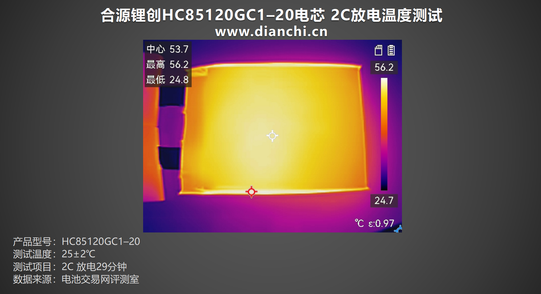

2C放电
合源锂创HC85120GC1–20电芯以2C倍率进行放电29分钟,表面最高温度为56.2℃左右。
