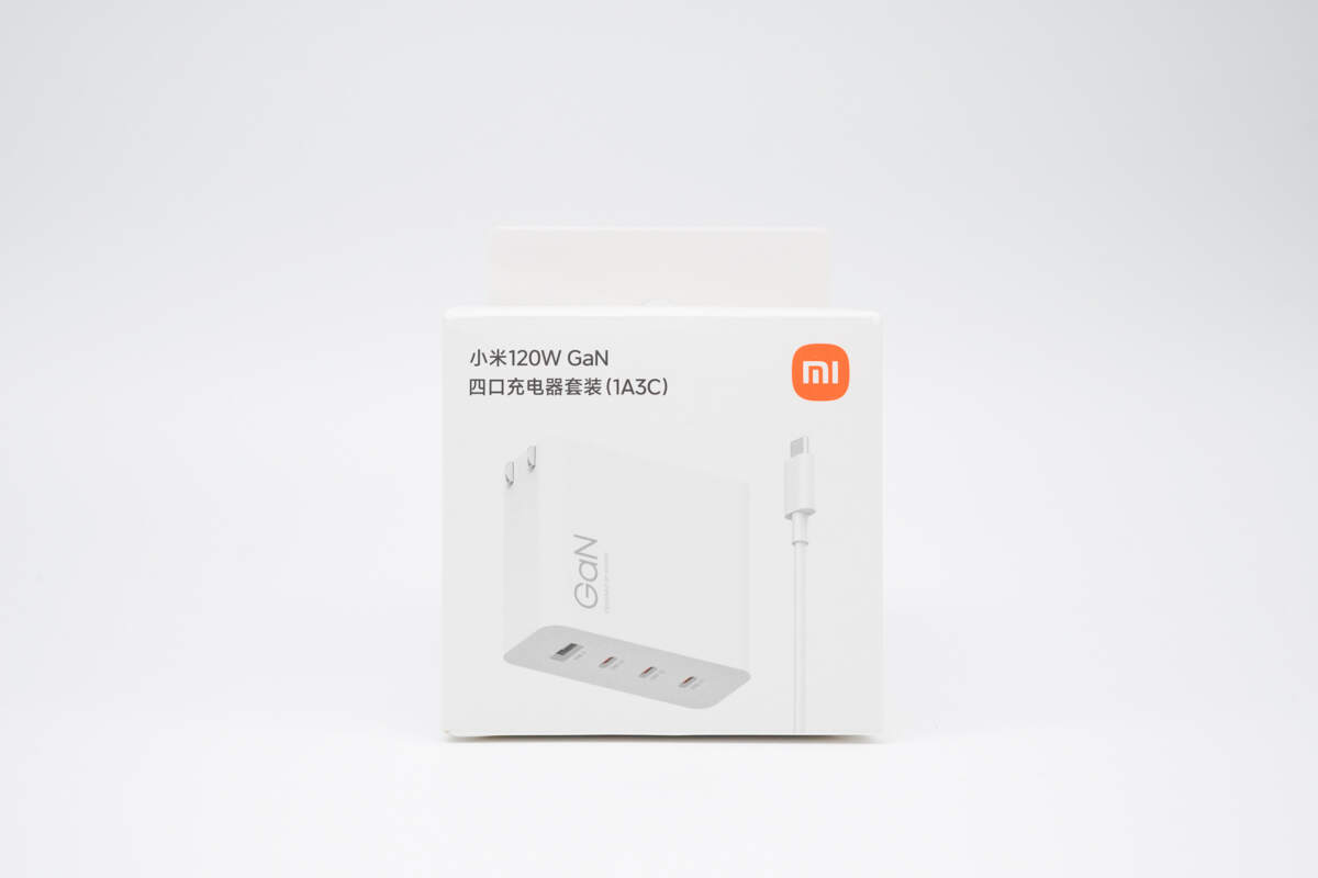

小米120W GaN 四口充电器采用小米经典简白包装,左上角印有产品名称,中间印有产品外观展示图,可以看清晰的看到3C1A接口以及附赠数据线,右上角则是小米LOGO。
打开包装,里面包含小米120W GaN 四口充电器以及C to C 数据线、说明手册等。

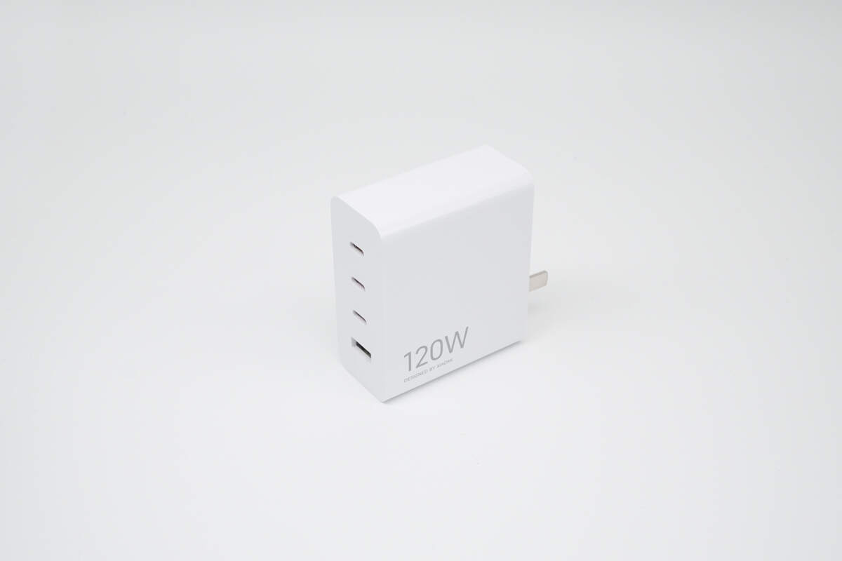

小米120W GaN 四口充电器延续历代充电器的设计风格,整体依旧采用白色亮面的高阻燃PC外壳设计,边缘圆润过渡,手感细腻温润;充电器正背面印有“120W”、“Designed by Xiaomi”等字样。

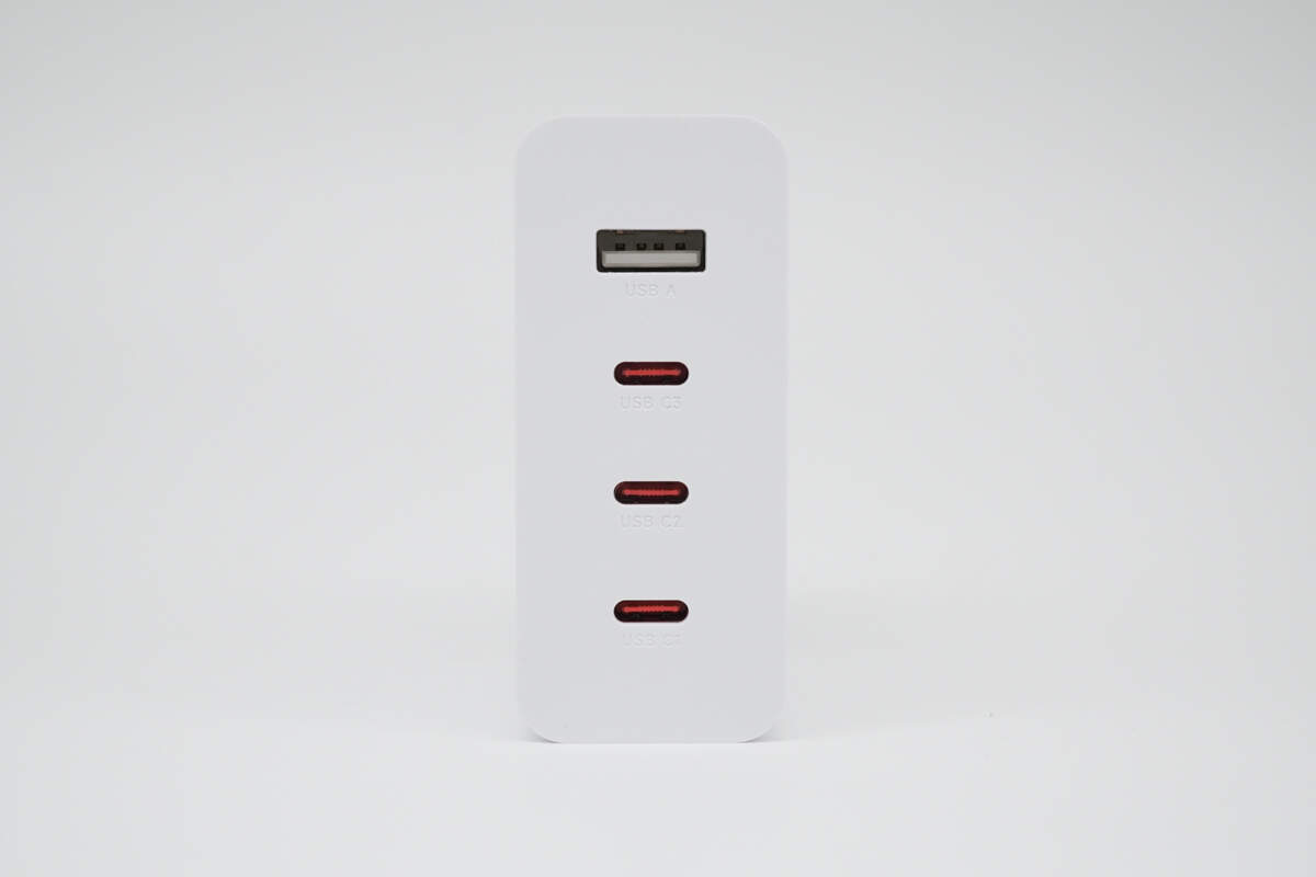

输出面板为白灰色,配置 3USB-C + USB-A 四端口,C口母口胶芯均为橙红色。USB-A端口内部两侧为加宽 PIN 脚设计,可通过大电流。

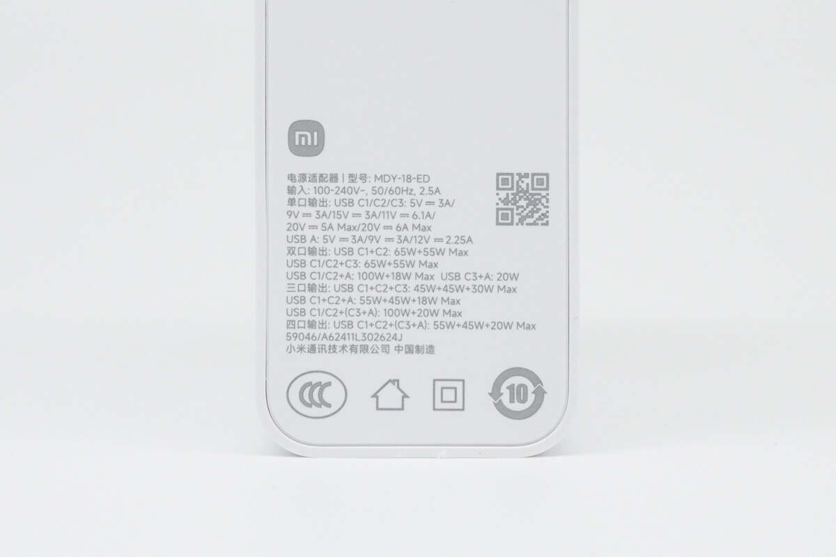

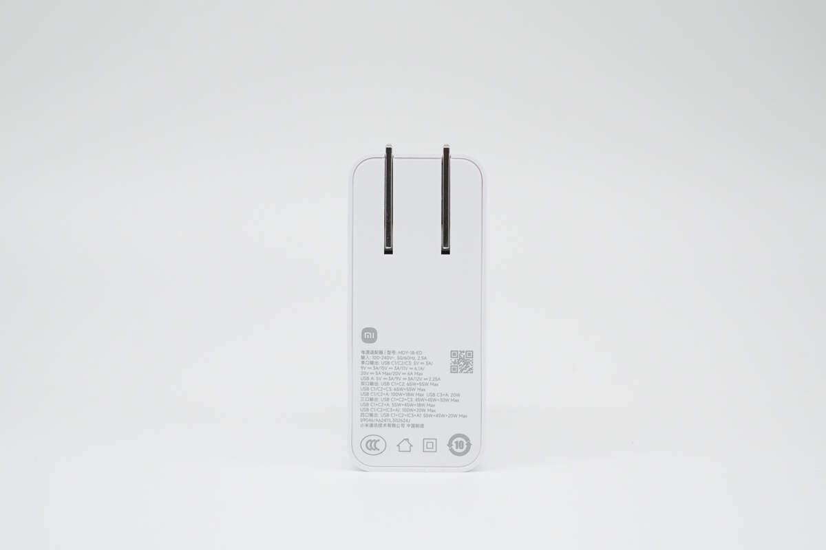

输入端面板同样印有充电器的规格参数信息。
型号:MDY-18-ED
输入:100-240V~ 50/60Hz,2.5A
单口输出:
USB C1/C2/C3:5V3A/9V3A/15V3A/11V6.1A/20V 5A Max/20V 6A Max
USB A:5V3A/9V3A/12V2.25A
双口输出:
USB C1+C2:65W+55W Max
USB C1/C2+C3:65W+55W Max
USB C1/C2+A:100W+18W Max
USB C3+A: 20W
三口输出:
USB C1+C2+C3:45W+45W+30W Max
USB C1+C2+A: 55W+45W+18W Max
USB C1/C2+(C3+A):100W+20W Max
四口输出:USB C1+C2+(C3+A):55W+45W+20W Max
制造商:小米通讯技术有限公司。

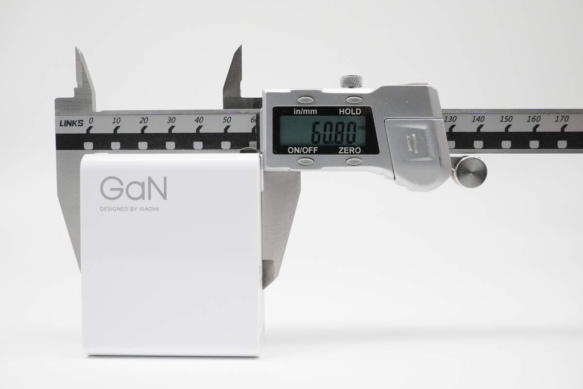

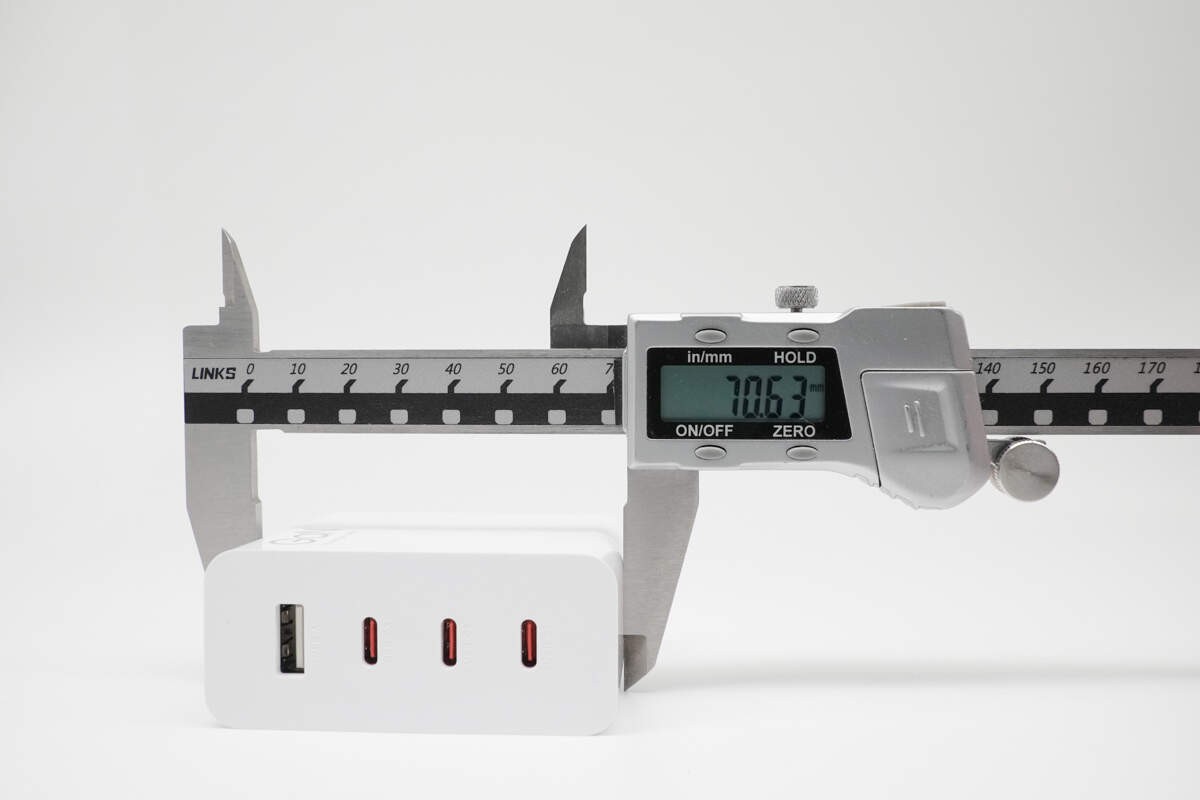

小米120W GaN 四口充电器长度约为60.80mm。
小米120W GaN 四口充电器高度约为70.63mm。

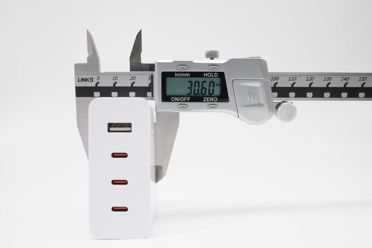

小米120W GaN 四口充电器宽(厚)度约为30.60mm,体积约为 131.41cm³,以充电器的功率120W计算,功率密度约为 0.91W/cm³。

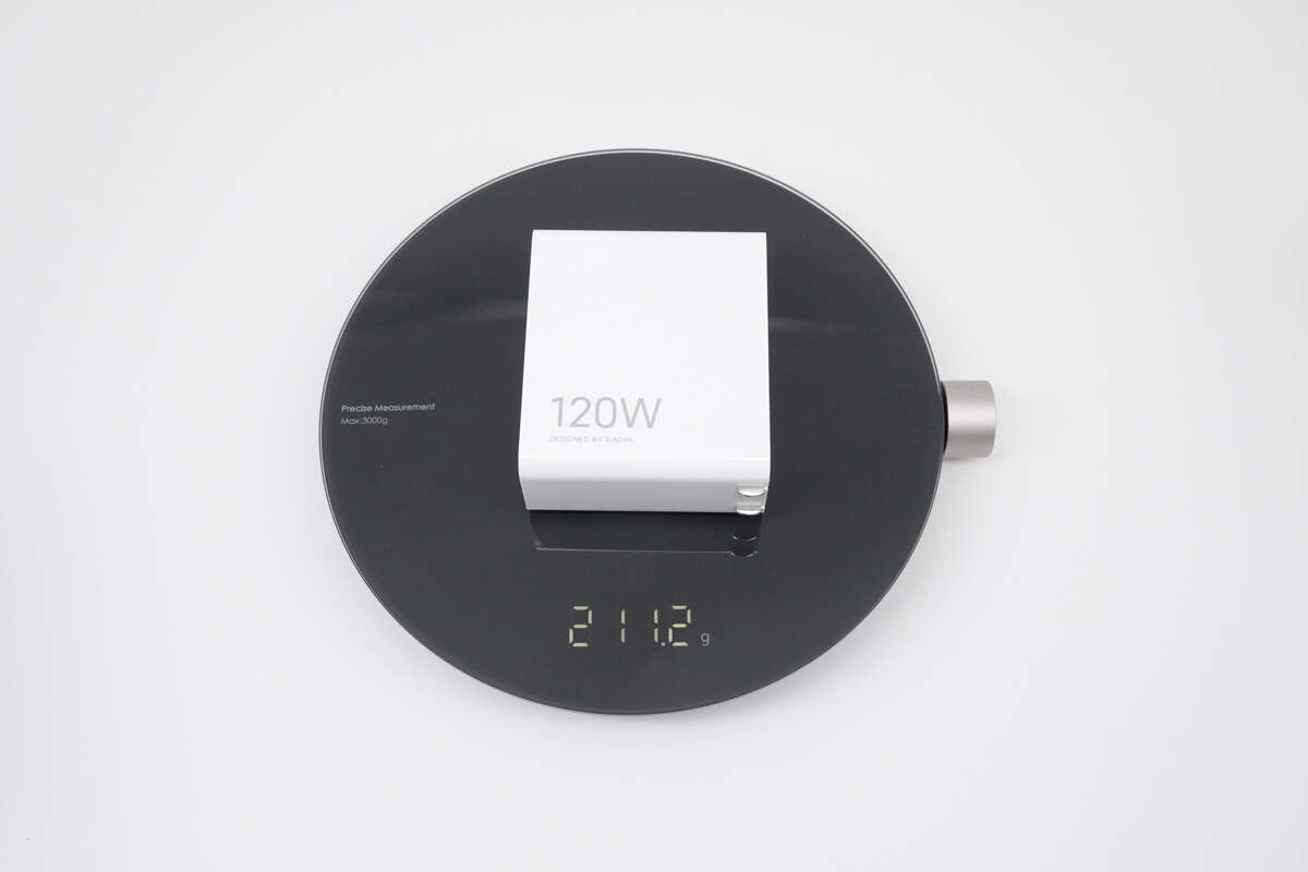

小米120W GaN 四口充电器重量约为211.2g。

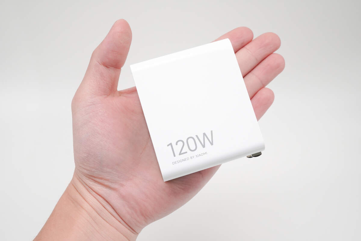

小米120W GaN 四口充电器放在成年男性手掌对比,观感上依旧精致。

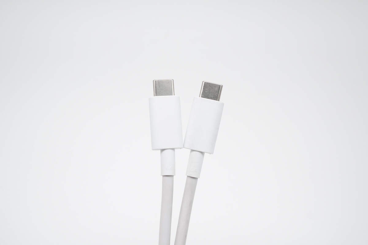

附赠线材为C to C ,线身浮印“6A”字样。

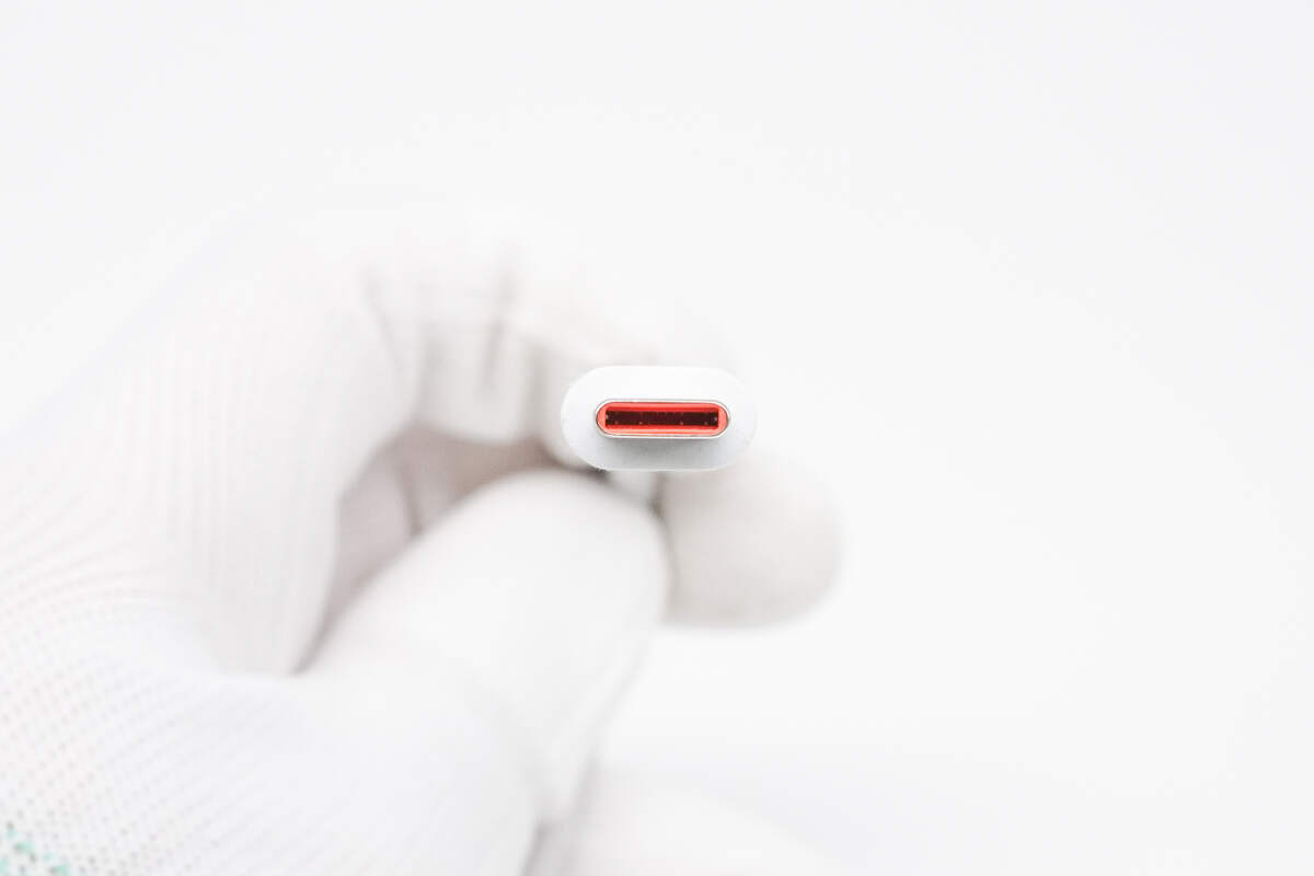

USB-C舌芯为小米经典橙。

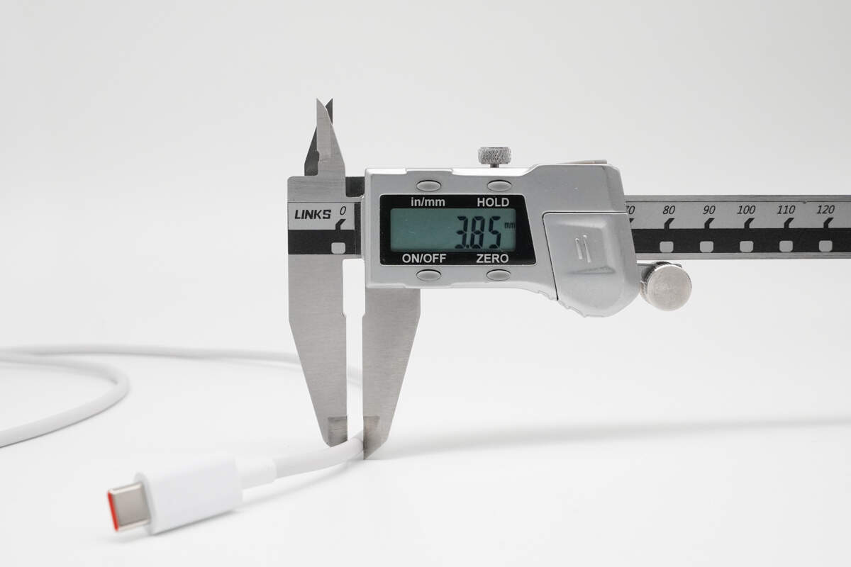

实测附赠线材直径约为3.85mm。

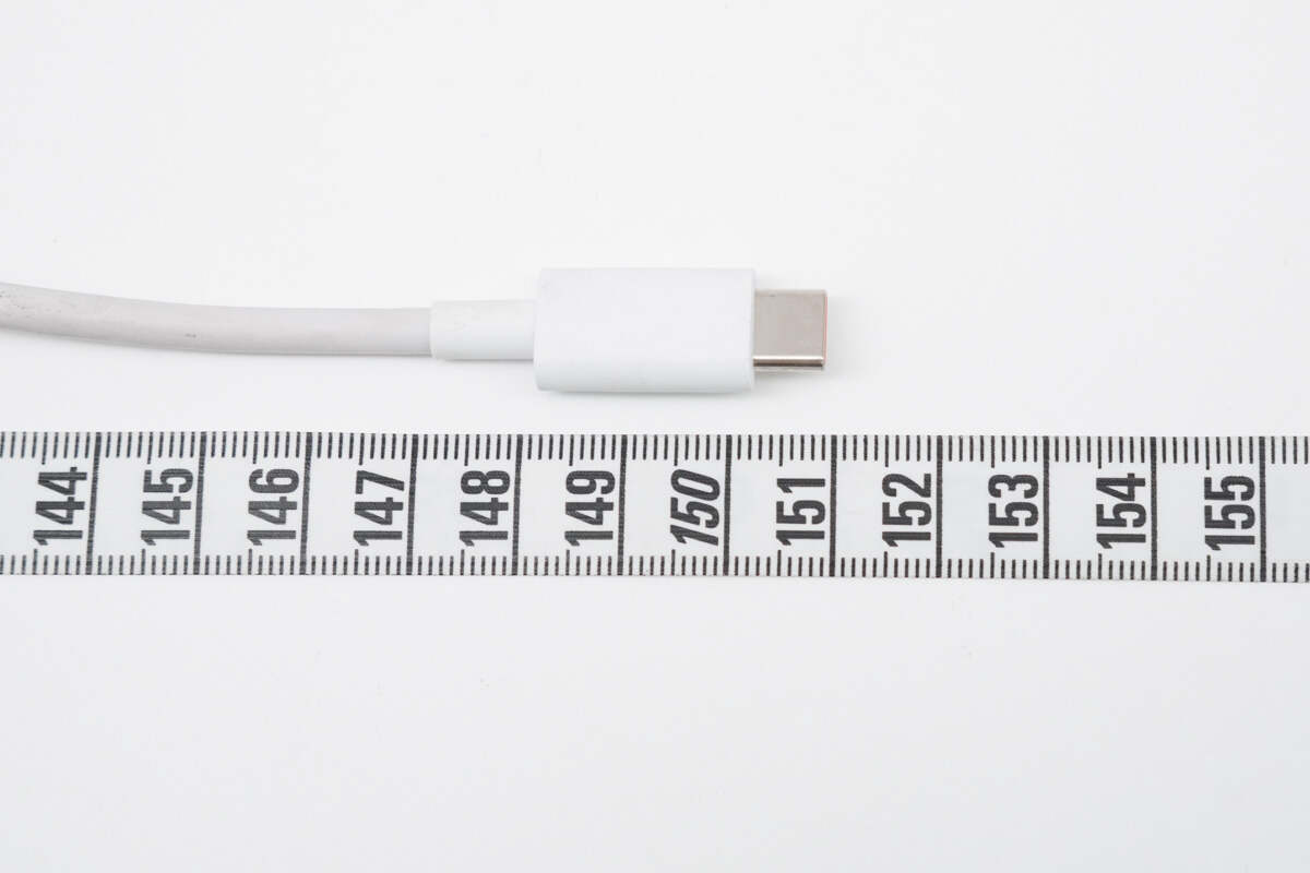

实测线长约为151cm。

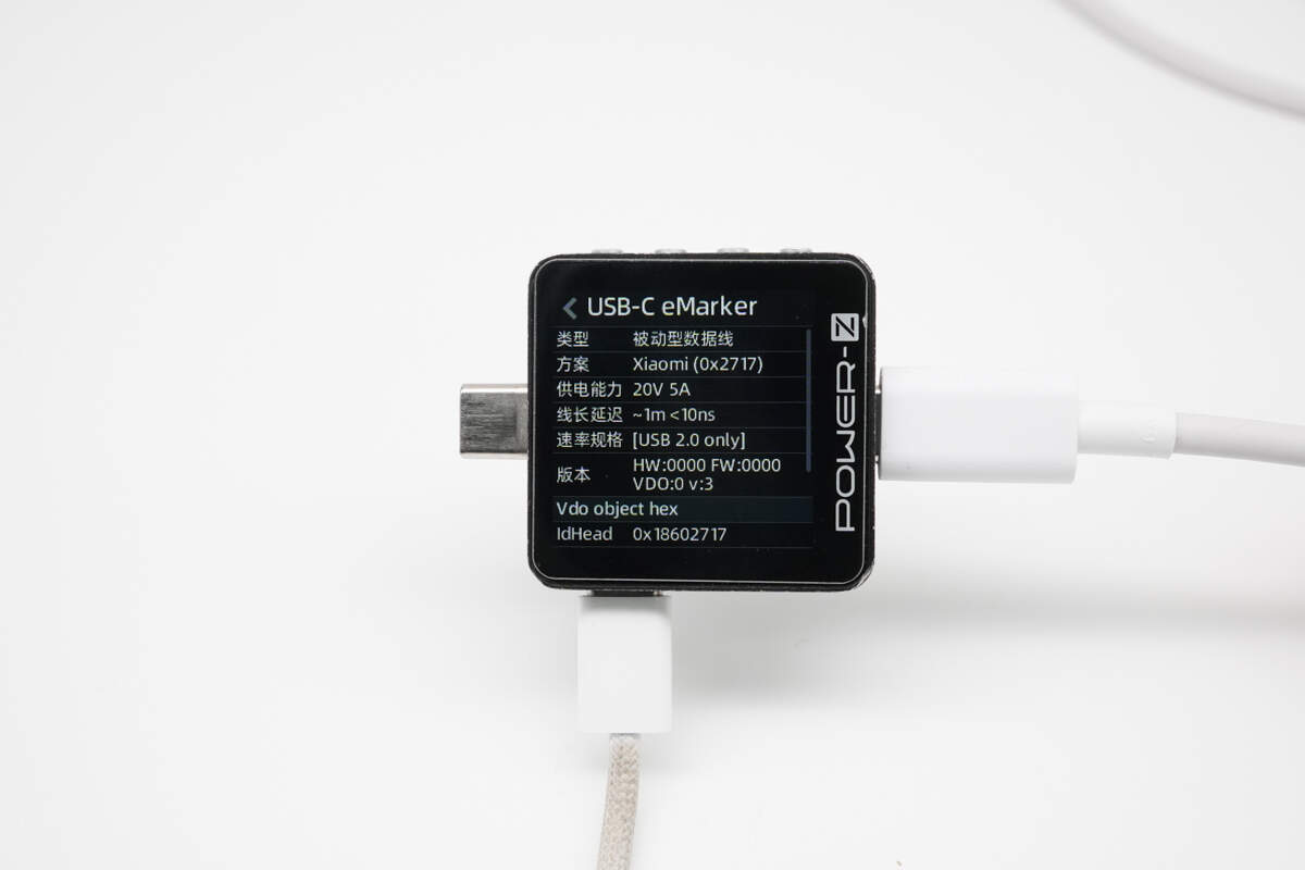

POWER-Z KM003C测得线材规格具备 50V5A 供电能力以及 USB 2.0 的传输速率。

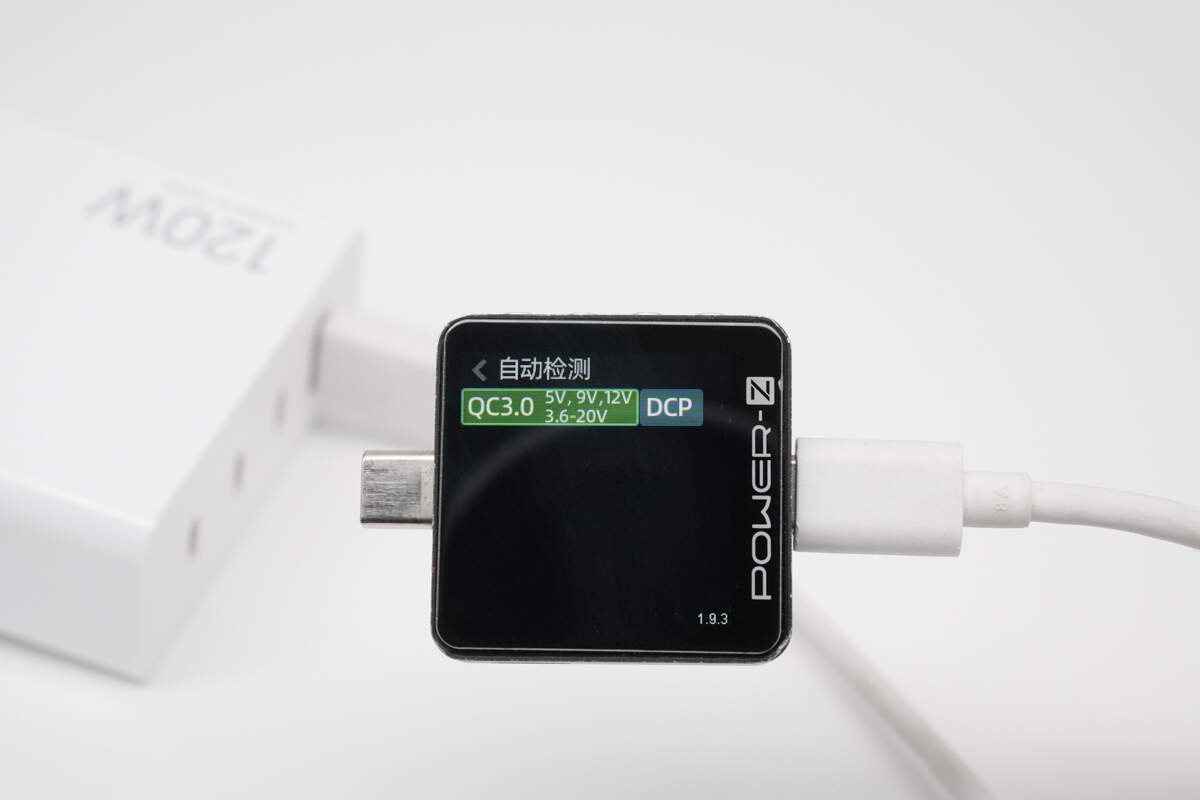

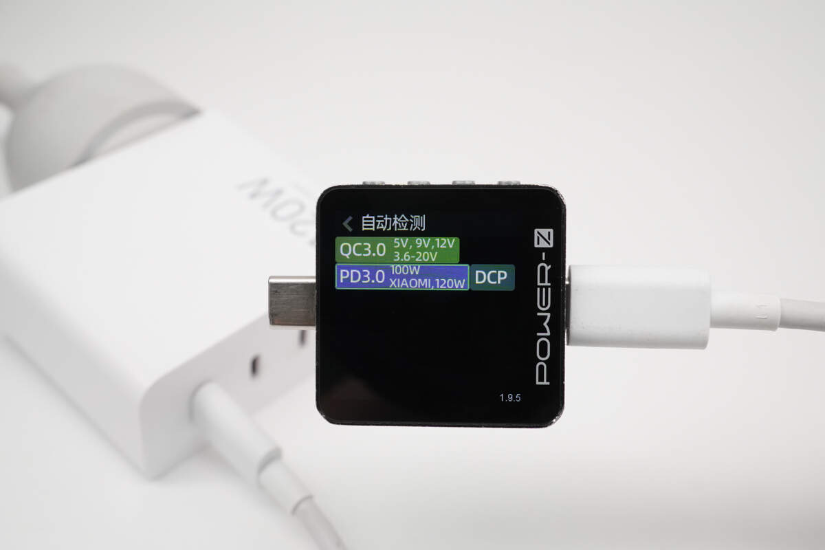

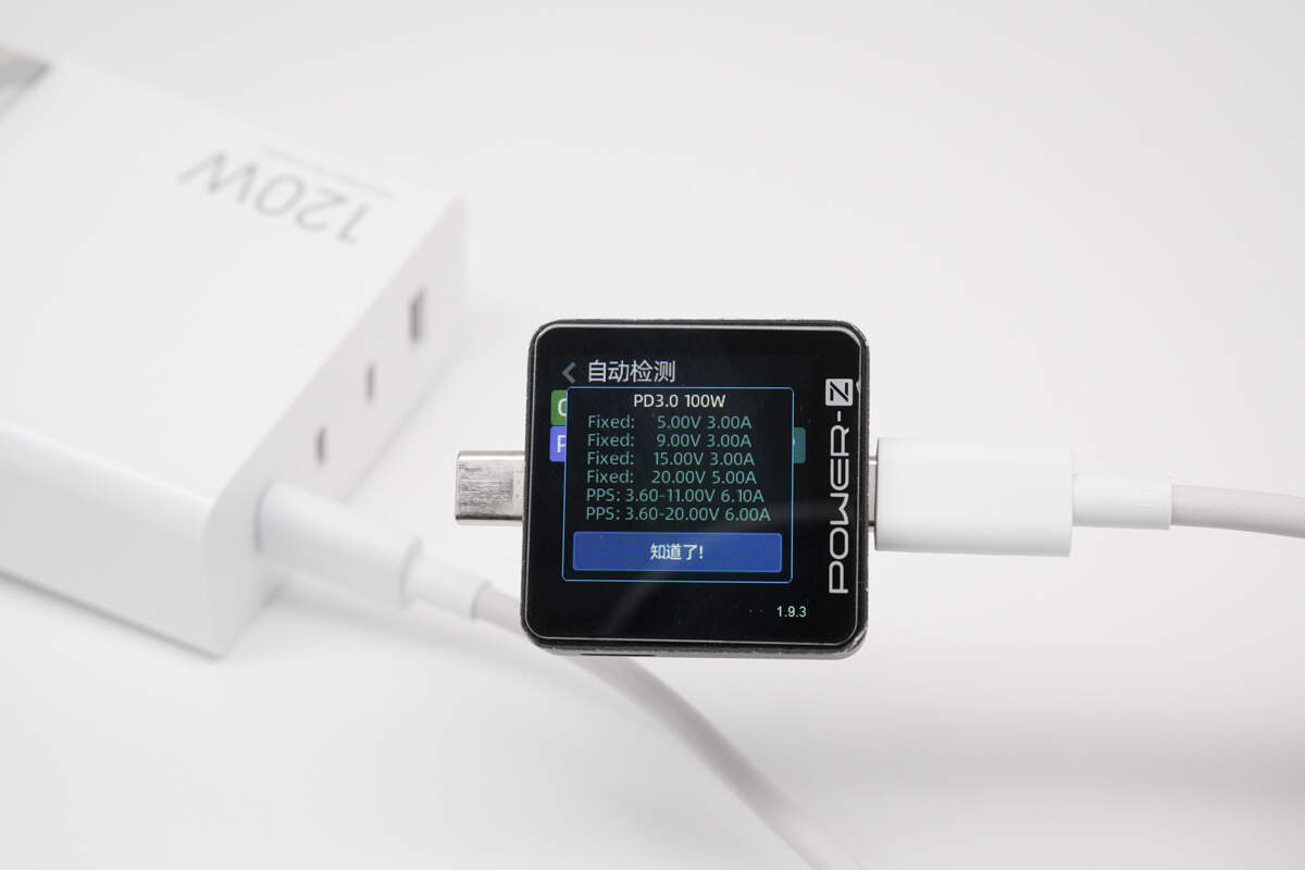

通过 POWER-Z KM003C 测试仪读取 USB-C1/C2/C3 端口协议,实测支持 QC3.0、PD3.0、XIAOMI 120W 和 DCP 等充电协议。
PDO报文方面,实测 USB-C1/C2/C3 端口具备 5V/3A、9V/3A、15V/3A、20V/5A 四组固定电压档位以及 3.6-11V 6.1A、3.6-20V 6A 两组PPS电压档位,这里应属于私有协议。
USB-A口测得具备QC3.0以及DCP协议。

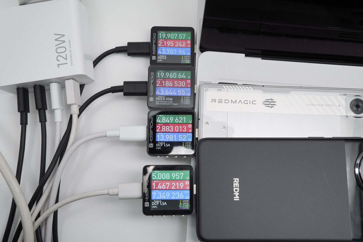

多口输出测试

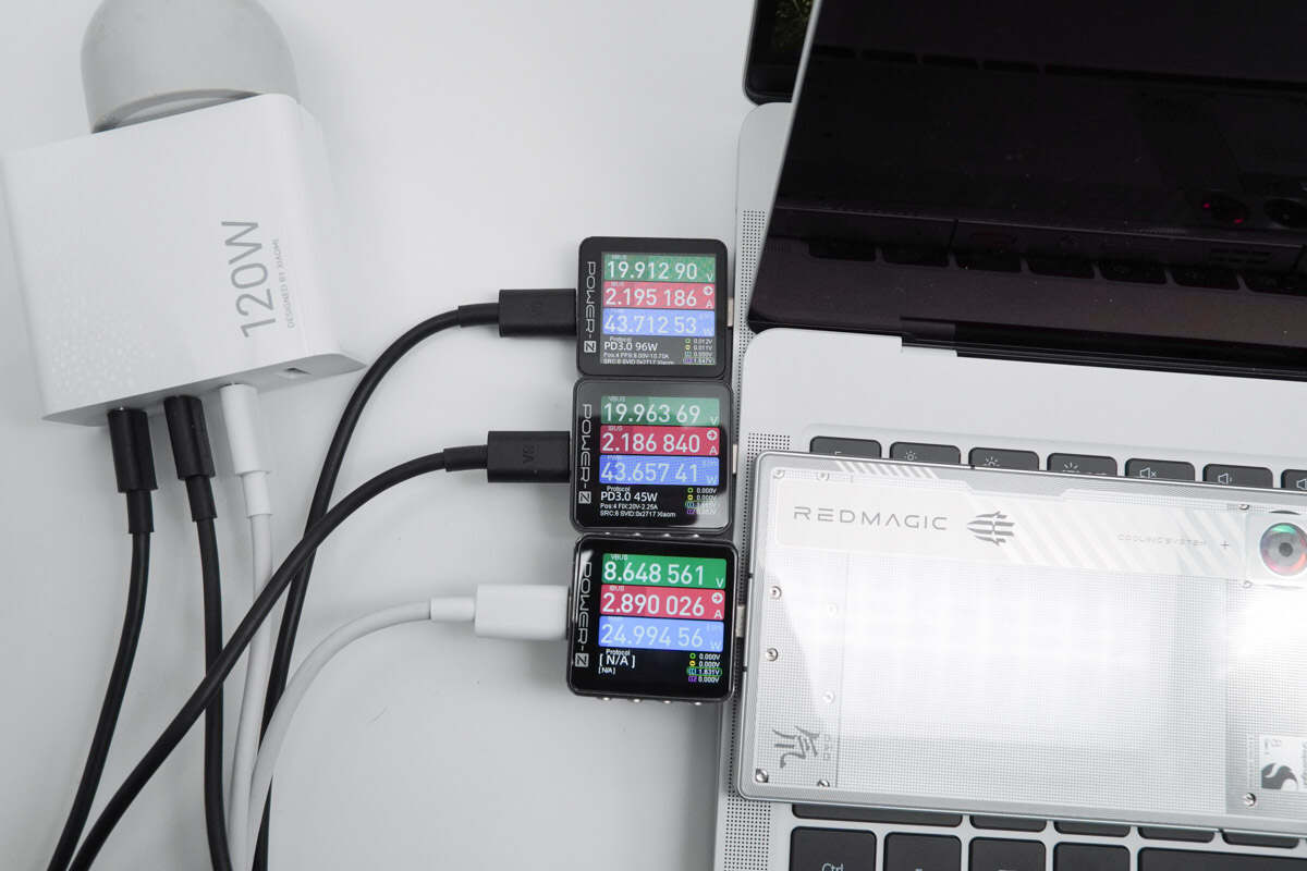

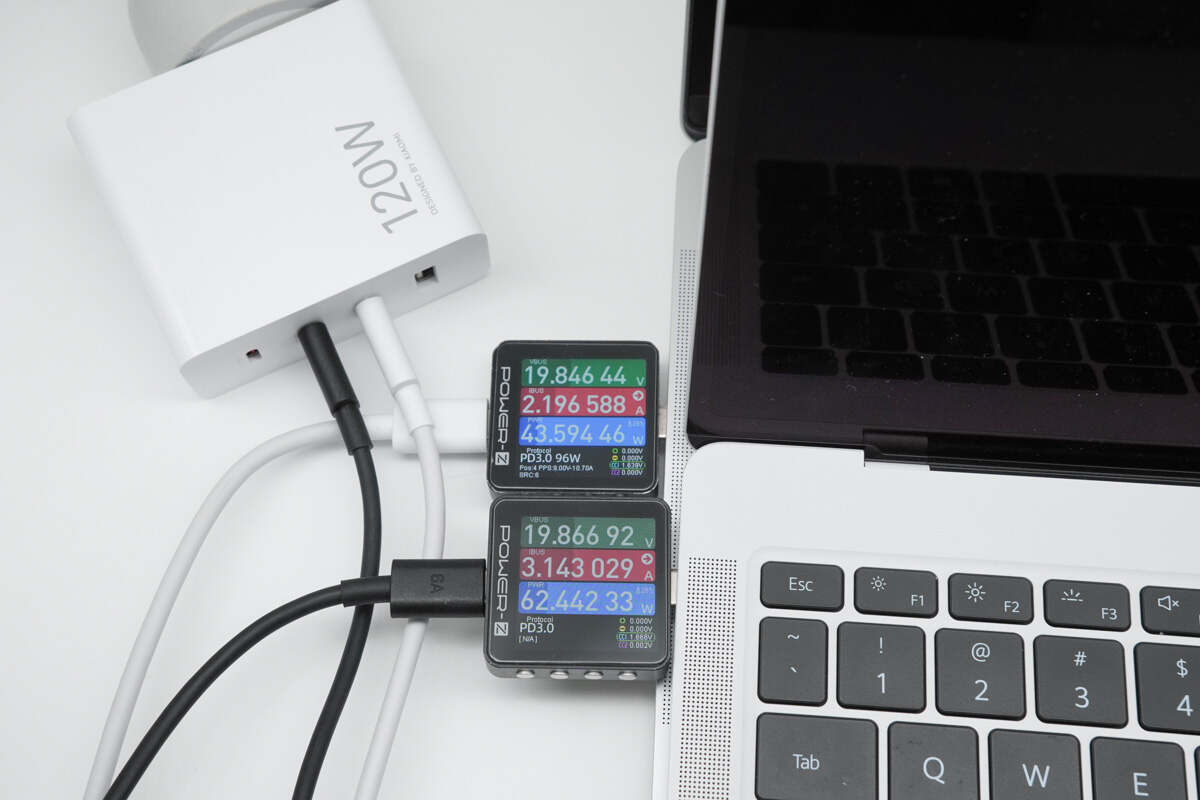

实测小米120W GaN 四口充电器同时为两台笔电进行充电,功率分别为43.59W、62.44W。
同时为两台笔电+手机进行充电,功率分别为43.71W、43.66W、24.99W。
同时为两台笔电+两台手机进行充电,功率分别为43.70W、43.64W、13.98W、73.5W,输出总功率达108.67W。

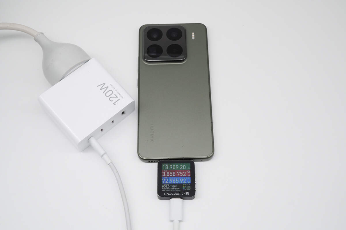

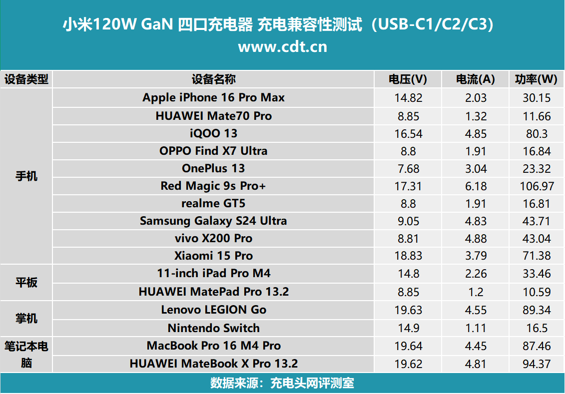

小米120W GaN 四口充电器搭载原厂充电线为小米 15 Pro 手机充电,实测当前手机端输入功率为18.91V 3.86A 72.97W。

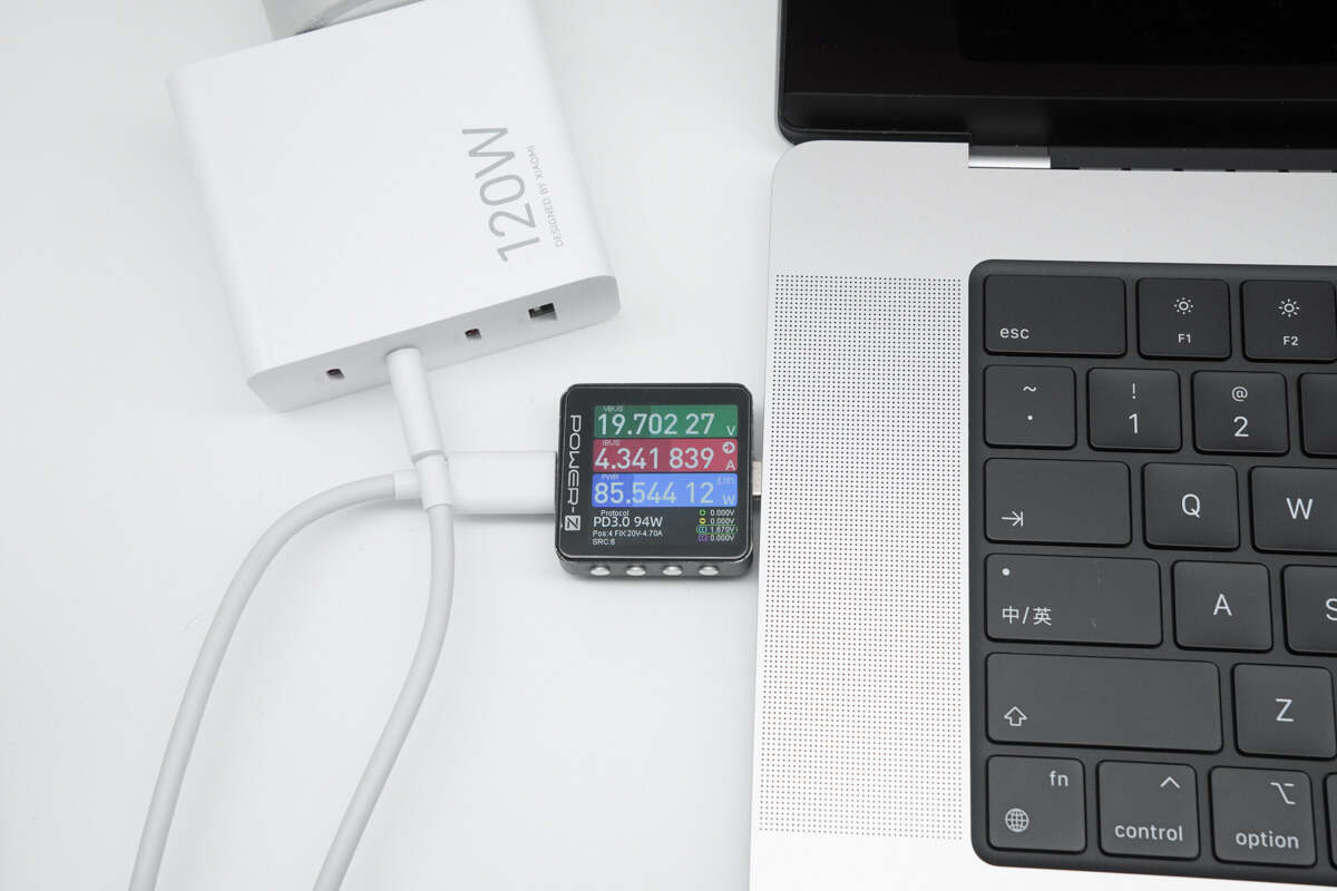

小米120W GaN 四口充电器搭载原装充电线为MacBook Pro 16 M1 Max笔电充电,实测当前输入功率为19.70V 4.34A 85.54W。

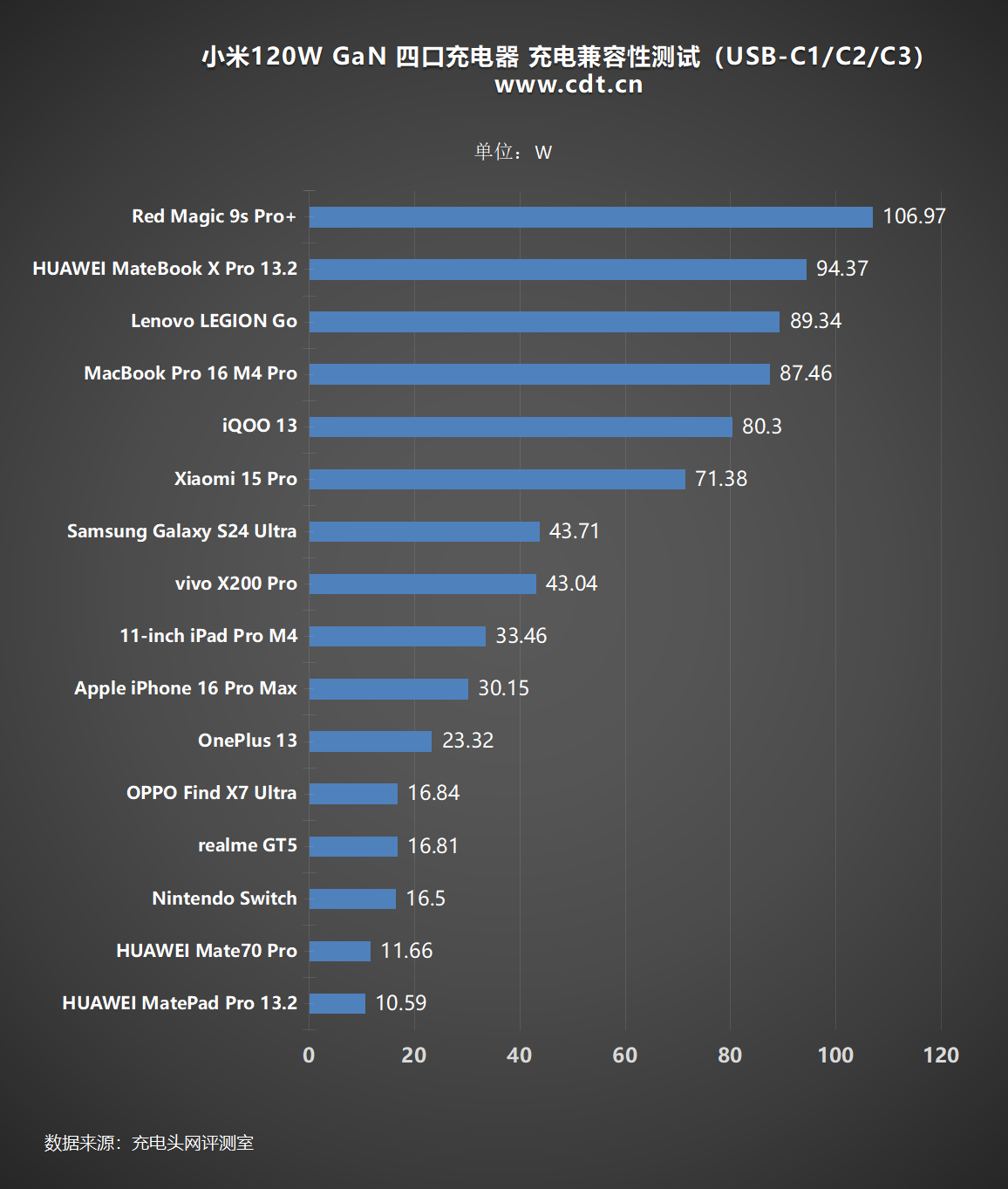

将数据做成表格,可以看出,大部分手机握手电压为9V左右,米系以及持支持高功率PD、PPS协议的手机则可以握手15V及以上的电压。
绘制成柱状图,可以看到测试设备充电功率最高的是106.97W的红魔9S Pro+,其次笔电设备可达到87W以上的充电功率,总的来说对于致支持PPS、PD协议的设备来说都能达到比较理想的快充体验。

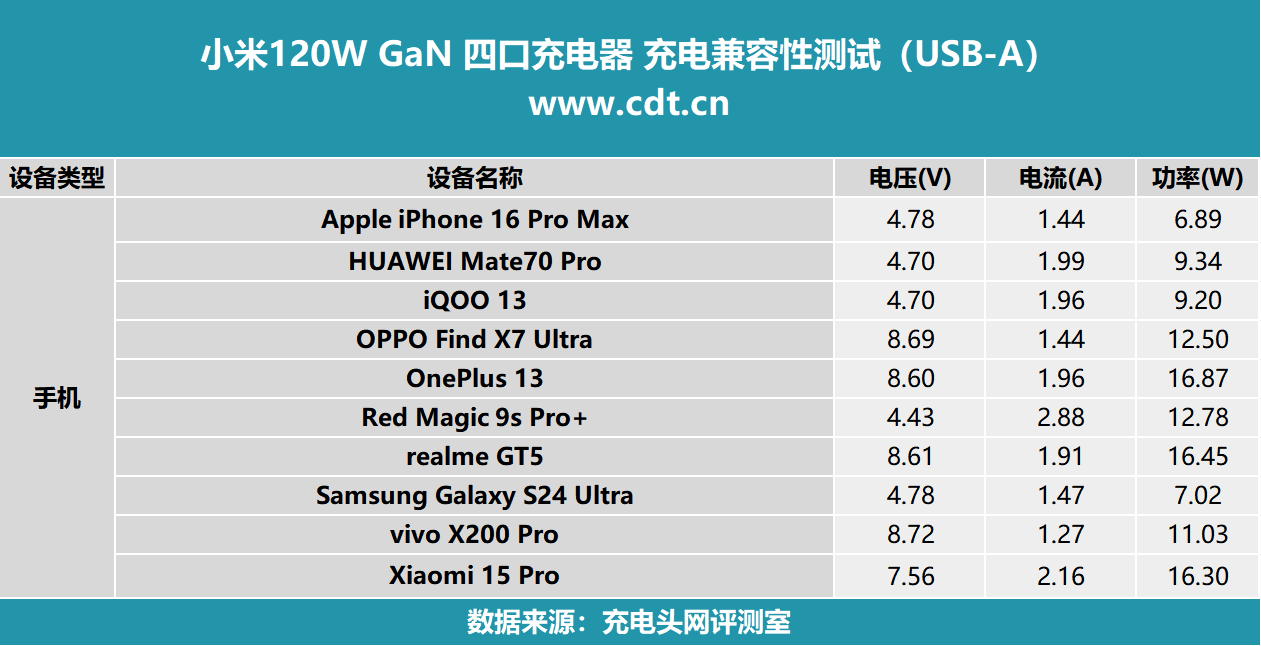

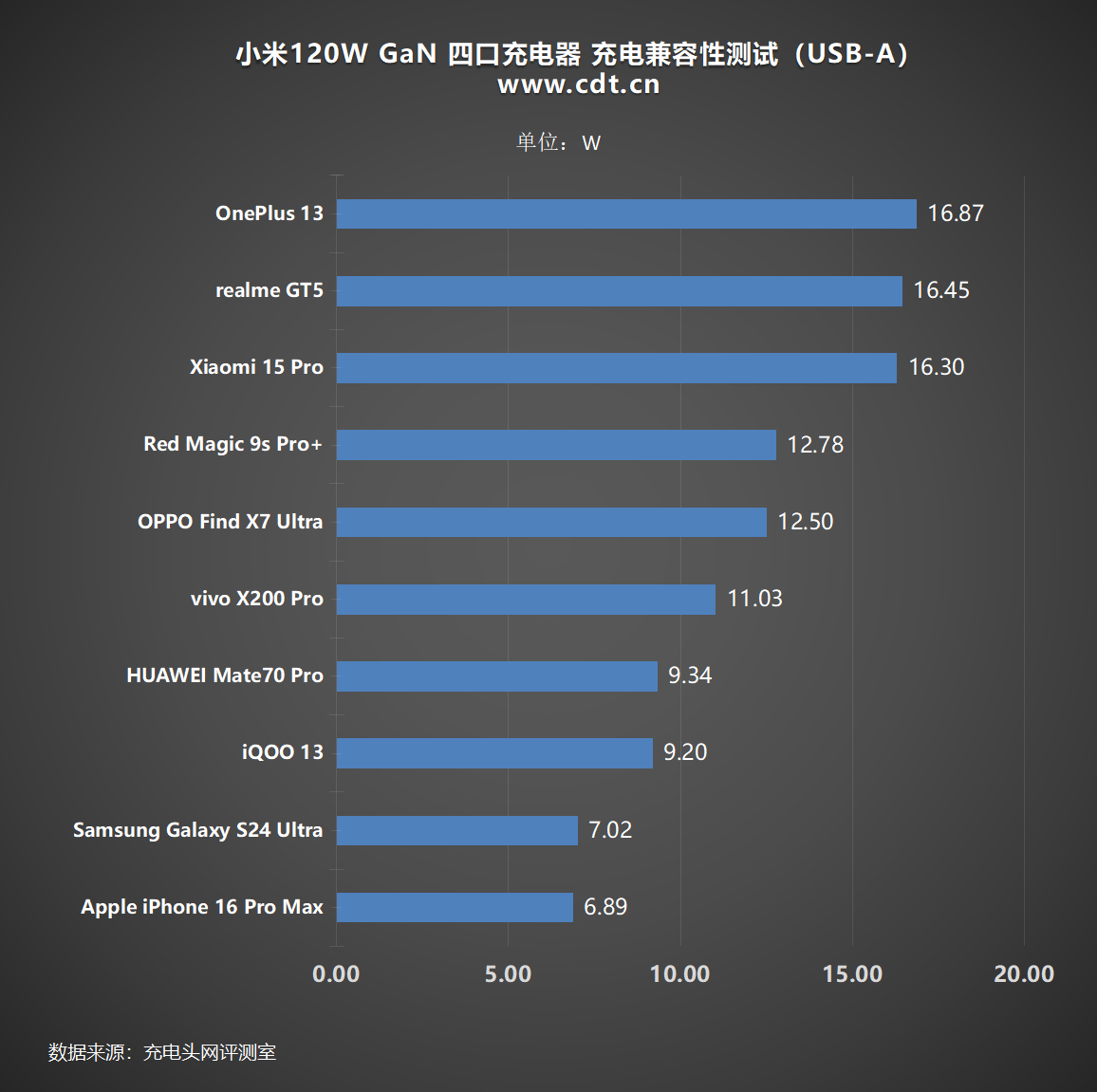

小米120W GaN 四口充电器协议较为简单,支持QC3.0的设备可握手9V电压,其余设备只能握手5V电压。
将测试数据绘制成图表,可以看出测试设备充电功率在6-17W之间,16W功率段的设备握手QC3.0协议拥有较高的充电功率。

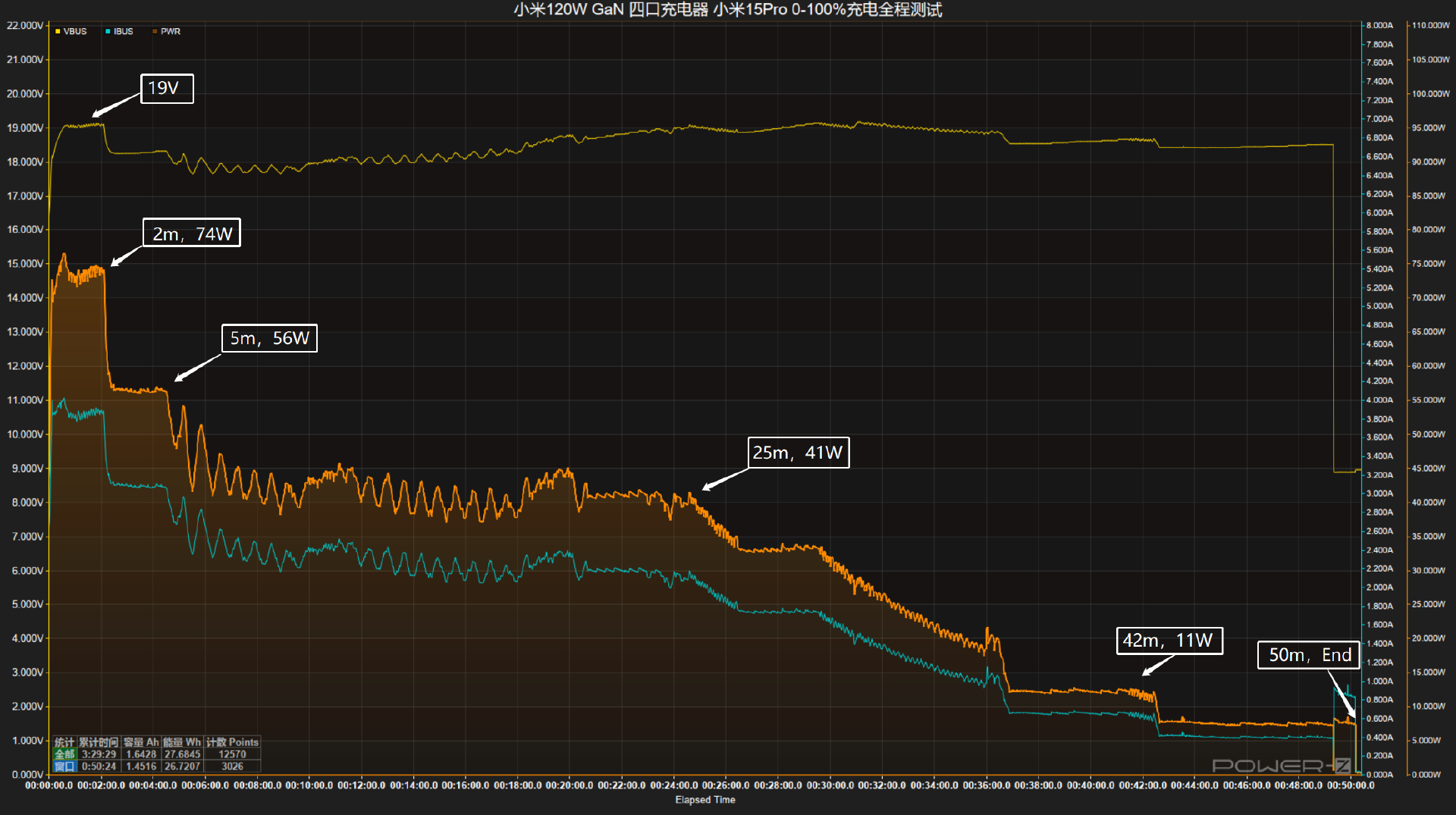

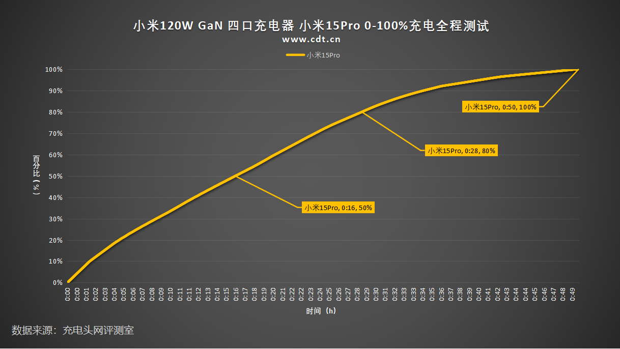

小米120W GaN 四口充电器最大输出功率120W,在测试设备方面充电头网选用了 小米 15 Pro 作为测试对象,将小米120W GaN 四口充电器与 小米 15 Pro 放置于25℃的恒温箱中,并接通电源,测试结果如下。
接通电源后握手19V电压,前2分钟功率稳定在74W左右;随后功率下降至56W,并持续充电至第5分钟;随后功率下降至41W并充电至第25分钟;随后功率不断下降以11W的功率充电至42分钟,充电全程耗时约50分钟。
绘制出折线图,可以看出,小米120W GaN 四口充电器为 小米 15 Pro 充电至50%耗时16分钟,充至80%耗时28分钟,充至100%耗时50分钟。

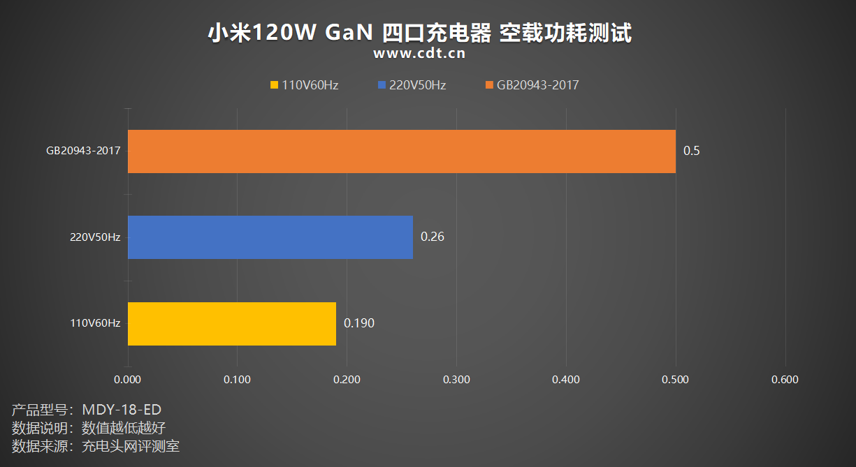

充电器在插座上插着不使用的情况下是否会浪费电,具体会损耗多少电能,这是许多读者心中的疑问,待机功耗环节就是为了解答这个问题。将充电器插在横河 WT310E数字功率计的插座上,并读取功率计上的数据,测试结果如下。
经过功率计测试,充电器在220V 50Hz 电压下的空载功耗为0.26W,换算下来一年损耗的电能约为2.78KW·h,若市电价为0.6元/KW·h,则充电器一年的电费约为1.37元左右。
再来看看在110V 60Hz 电压下的空载功耗,使用功率计读取的功耗为0.19W,换算下来一年损耗的电能约为1.66KW·h,若市电价为0.6元/KW·h,则充电器一年的电费约为1元左右。
小结
经过上面的空载功耗测试,小米120W GaN 四口充电器在 220V 50Hz 电压环境下插在插座上不使用,一年下来消耗的电费约为1.37元左右;而在110V 60Hz 的电压环境插在插座上不使用,一年下来消耗的电费约在1元左右。

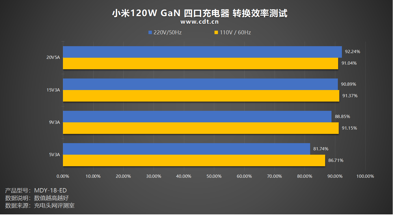

充电器本质上是一种转换设备,过程中会有损耗,以热量的形式散发出来;充电器从插座上汲取的功率往往会比充电器标注的功率大一些;将 小米120W GaN 四口充电器在220V 50Hz 和110V 60Hz 交流输入的情况下分别进行转换效率测试,下图是测试结果。
先来看看220V 50Hz电压下转换效率如何,整体转换效率在81.74-92.24%之间;其中转换效率最高的是20V5A档位,转换效率达到了92.24%;转换效率最低的是5V3A档位,转换效率为81.74%。
再来看看110V 60Hz电压下的转换效率,整体的转换效率在86.71-91.37%之间;其中转换效率最高的是15V3A档位,转换效率达到了91.37%;转换效率最低的是5V3A档位,转换效率为86.71%。
整体来看,小米120W GaN 四口充电器在两类电压下的转换效率在同类充电器中属于主流水平,最高转换效率达到了92.24%,表现不错。

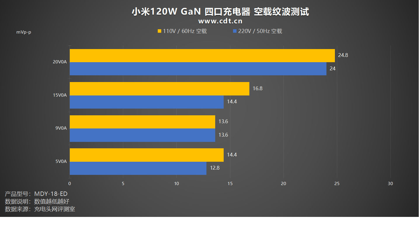

空载纹波
首先看看220V 50Hz电压下的空载纹波,纹波峰峰值最高的是20V0A档位,纹波峰峰值为24mVp-p;纹波峰峰值最低的是5V0A档位,纹波峰峰值为12.8mVp-p。
再来看看110V 60Hz电压下的空载纹波表现如何,纹波峰峰值最高的是20V0A档位,纹波峰峰值为24.8mVp-p;纹波峰峰值最低的是9V0A档位,纹波峰峰值为13.6mVp-p。

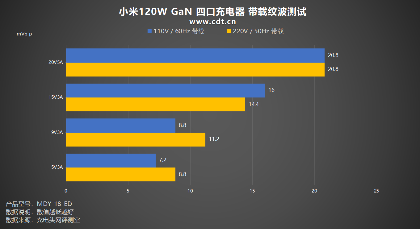

带载纹波
首先看看220V 50Hz电压下的带载纹波,纹波峰峰值最高的是20V5A档位,纹波峰峰值为20.8mVp-p;纹波峰峰值最低的是5V3A档位,纹波峰峰值均为7.2mVp-p。
再来看看110V 60Hz电压下的带载纹波表现如何,纹波峰峰值最高的是20V5A档位,纹波峰峰值为20.8mVp-p;纹波峰峰值最低的档位是5V3A,纹波峰峰值为8.8mVp-p。
小结
YD/T 1591-2009 通信行业标准中充电器纹波要求是不高于200mVp-p,小米120W GaN 四口充电器在220V 50Hz、110V 60Hz的输入电压下,所有输出功率纹波峰峰值均不高于24.8mVp-p,整体来看表现优异。

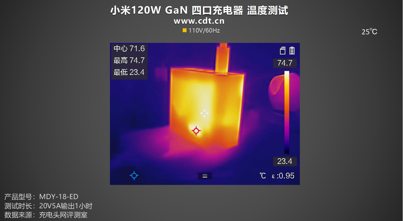

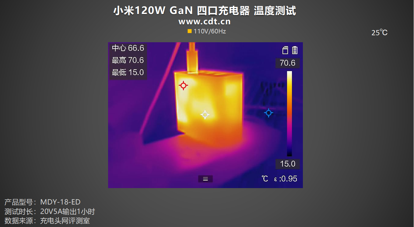

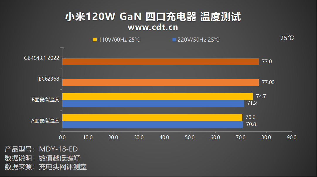

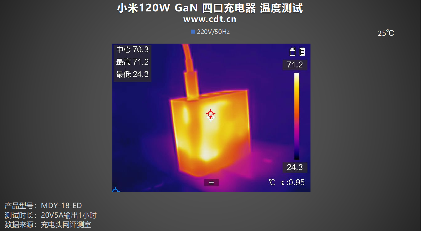

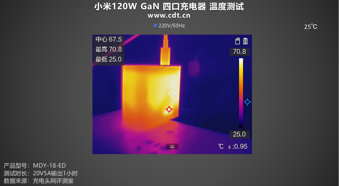

充电器是一种转换设备,充电过程中会有损耗,以热量的形式散发出来,所以充电器会发热。小米120W GaN 四口充电器最高支持PD 100W输出,将充电器放置于25℃的恒温箱中,以20V5A负载一小时后采集充电器表面的温度。
首先看看 220V 50Hz 电压输出下充电器温度表现如何。
一小时后,使用热成像仪拍摄的充电器表面最高温度为70.8℃。
充电器另外一侧表面最高温度为71.2℃。
再来看看 110V 60Hz 电压下温度表现如何。
一小时后,使用热成像仪拍摄的充电器表面最高温度为70.6℃。
充电器另外一侧表面最高温度为74.7℃。

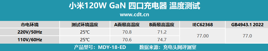

将温度数据汇总成表格,可以看出充电器在两类电压下进行温度测试时,220V 50Hz 、110V 60Hz电压下的充电时温度在70.6-74.4℃。整体来看,在110V 60Hz电压环境下充电温度会更高一些。
将数据绘制成柱状图,可以看出小米120W GaN 四口充电器两侧最高温度基本一致,在国内市电下满载温度稳定在71℃左右,而110V 60Hz 电压下负载最高温度为74.7℃左右。整体来看充电器负载时的最高温度符合IEC国际电工委员会IEC62368与新国标GB4943.1 2022对电子电气设备测试中,温度不高于77℃的要求。

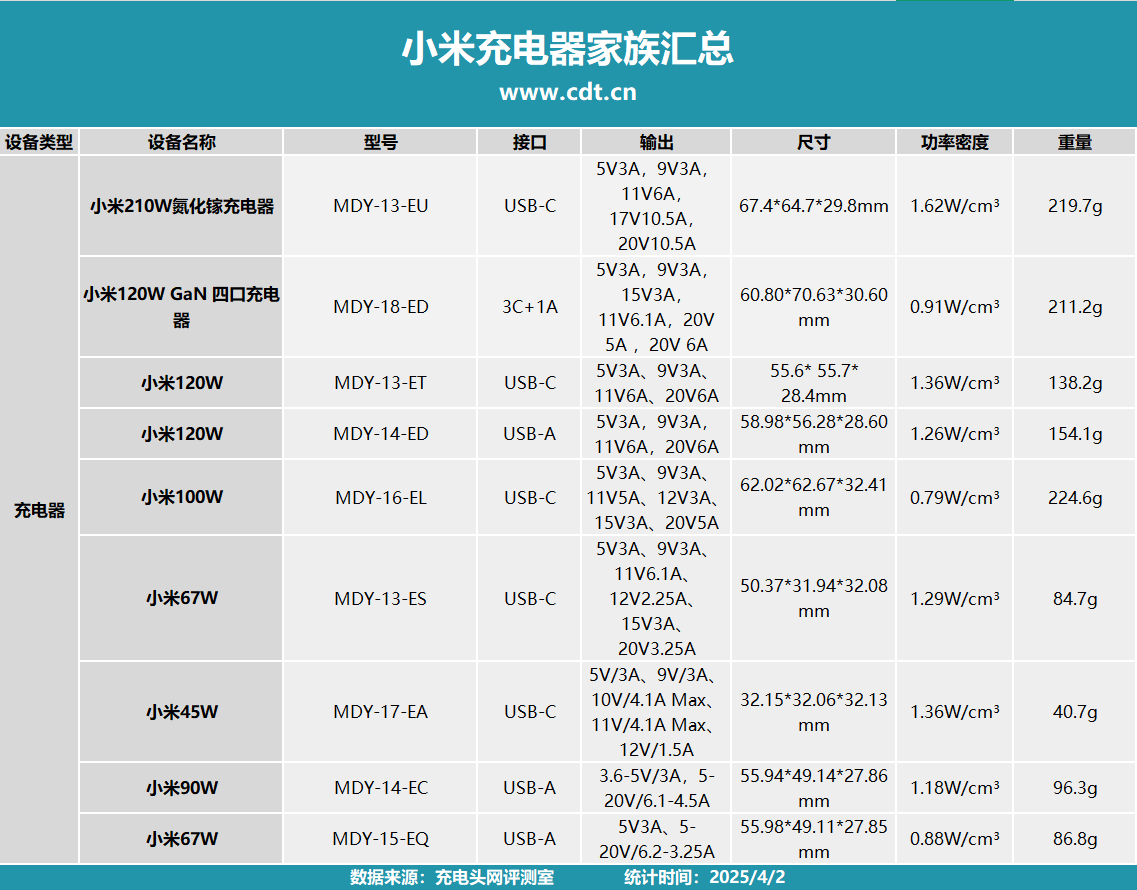

小米120W GaN 四口充电器在外观上依旧保持了小米家族的简洁设计,配备了3C1A接口,拥有智能分配功率,多口模式下可为两台笔记本进行同时快充,四台设备同时进行快充输出功率达108.67W。此外,附赠6A 1.5米超长线缆满足大部分充电使用场景。
在充电兼容性方面,小米120W GaN 四口充电器拥有 100W PD、120W 小米快充,对于米系手机和支持大功率PD以及PPS的设备都能有非常好的充电体验,如:红魔9S Pro充电功率达106.97W,对于市面上的主流手机、平板电脑和笔电设备,能有较为理想的快充功率。
以功耗、纹波、转换效率以及温度测试来体现这款充电器的输出质量,在220V 50HZ和110V 60Hz市电下,待机功耗均不超过0.26W;所有输出功率纹波峰峰值均不高于24.8mVp-p,输出质量为市面主流水准;其次是220V常规电压档位下的充电器转换效率在81.74-92.24%之间,最高负载温度在74.7℃以下,日常轻载使用温度会更低。
综合来说,小米120W GaN 四口充电器在多口输出、兼容性方面拥有非常不错的体验,同时折叠式脚插、4口输出设计不论是在桌面办公还是外出旅游都能方便携带,对于米粉来说,这款小米120W GaN 四口充电器是一个不错的选择。
