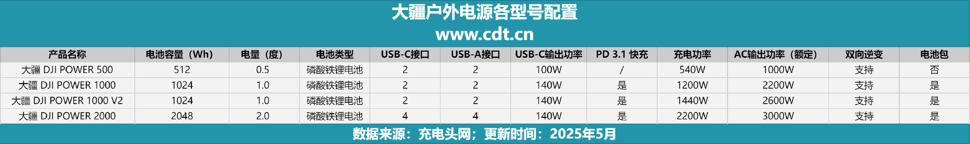

以上为大疆各型号户外电源配置,供大家参考。

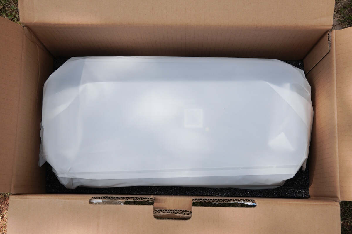

大疆 DJI Power 1000 V2 户外电源 采用一贯的牛皮纸包装,正面印有产品缩略图,上方为产品名称“DJI POWER 1000 V2”。
打开包装,内部采用缓冲泡沫覆盖,并附带AC交流电源线以及说明书、保修卡等一系列纸质信息。
取出泡沫,就能看到户外电源本体,底部同样有缓冲泡沫包裹,电源本体还有塑料纸袋保护,有效防止划痕。

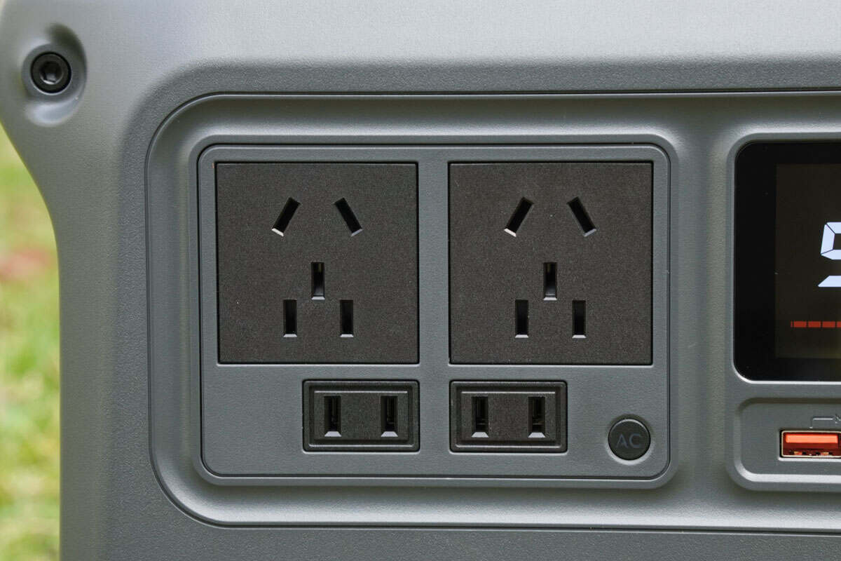

相较于上代两个3+2新国标组合插口,新增了两个两脚插口,增加了实用性,同时配置独立AC输出控制开关以及指示灯。

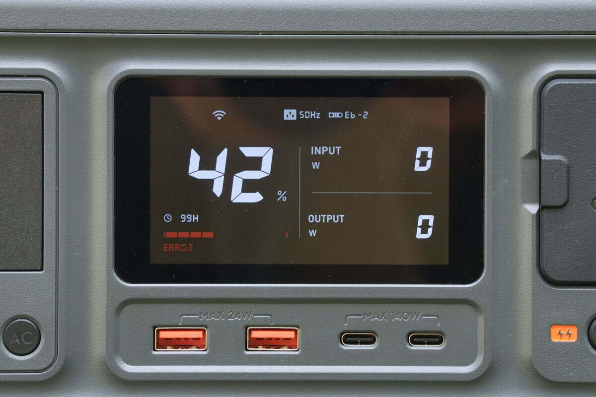

中间区域配置显示屏以及2A2C四个USB接口,四个USB接口分别支持最大24W和140W快充,显示屏可显示剩余电量、输出情况下的功率和使用时长、输入情况下的功率和所需时间。

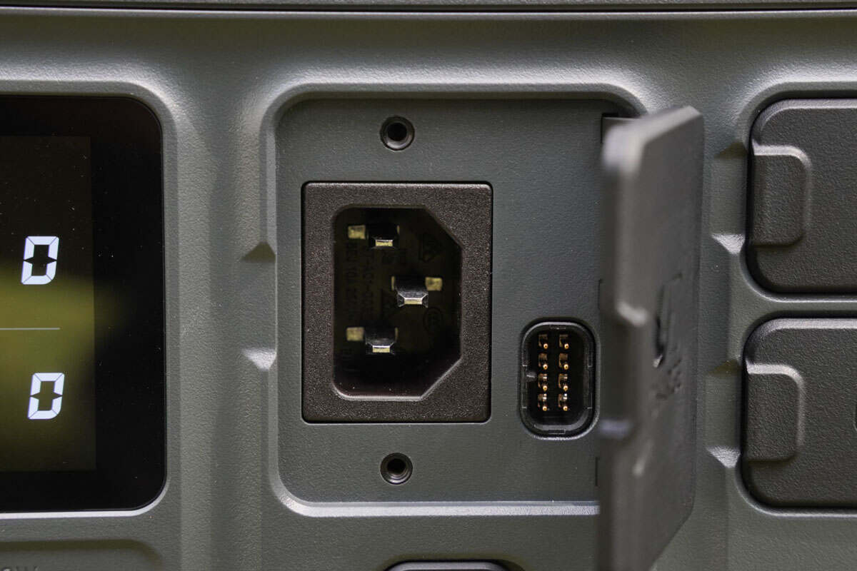

右侧设有AC输入接口,拥有保护盖板防尘防潮,AC输入支持普通模式和快充模式,普通模式充电噪音更低且有利于延长电池寿命,快充模式可让户外电源快速充满,不耽误行程。

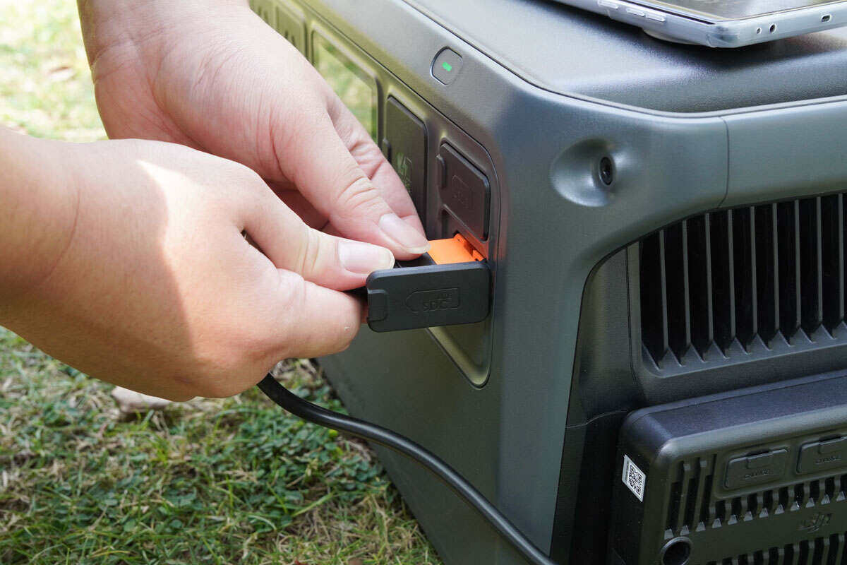

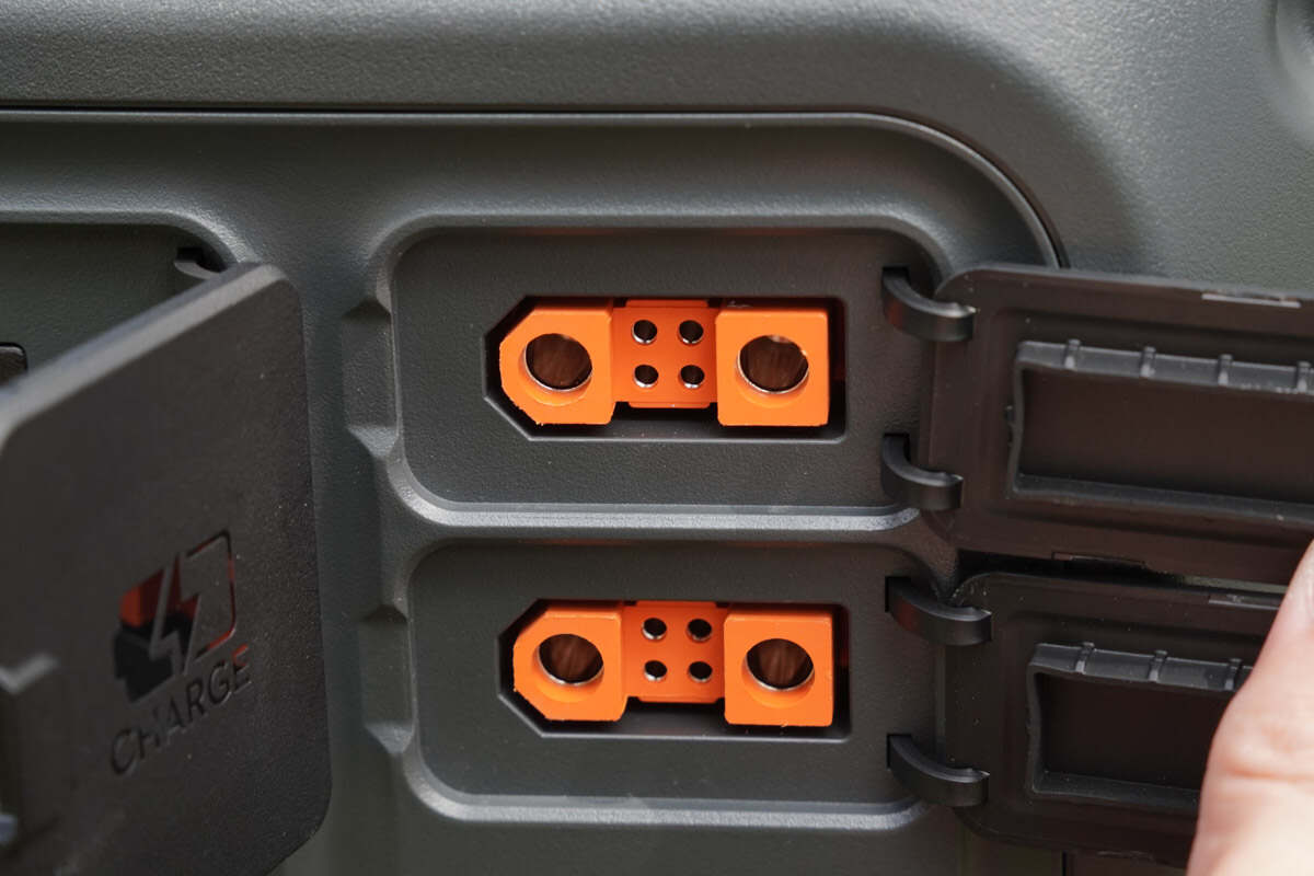

右侧同时提供SDC接口(上)和SDC Lite接口(下),SDC接口可以实现户外电源行车充电、太阳能充电以及加电包等操作,SDC Lite接口相比则暂不支持连接加电包以及行车闪充,整体来看两个接口解决了用户多种场景下的充电问题。此外,这也大大扩充产品的应用场景,如搭配使用对应的SDC快充线(需另外购买),可为DJI飞行器的电池进行快速充电。

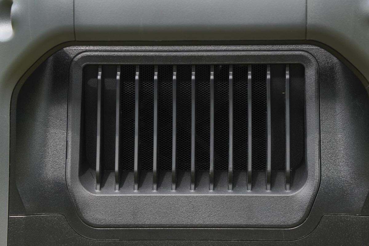

机身侧面设有通风散热口,挡板格栅式设计,通风散热口拥有防尘网,细节到位。

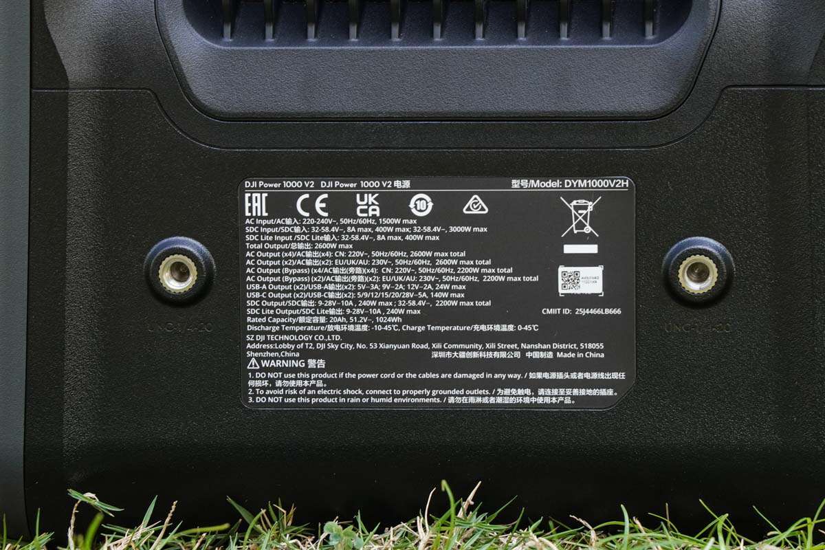

机身另一侧同样也设有通风散热口,下方贴有产品铭牌贴纸。
产品铭牌特写,两侧均设有两个“1/4”螺纹孔。

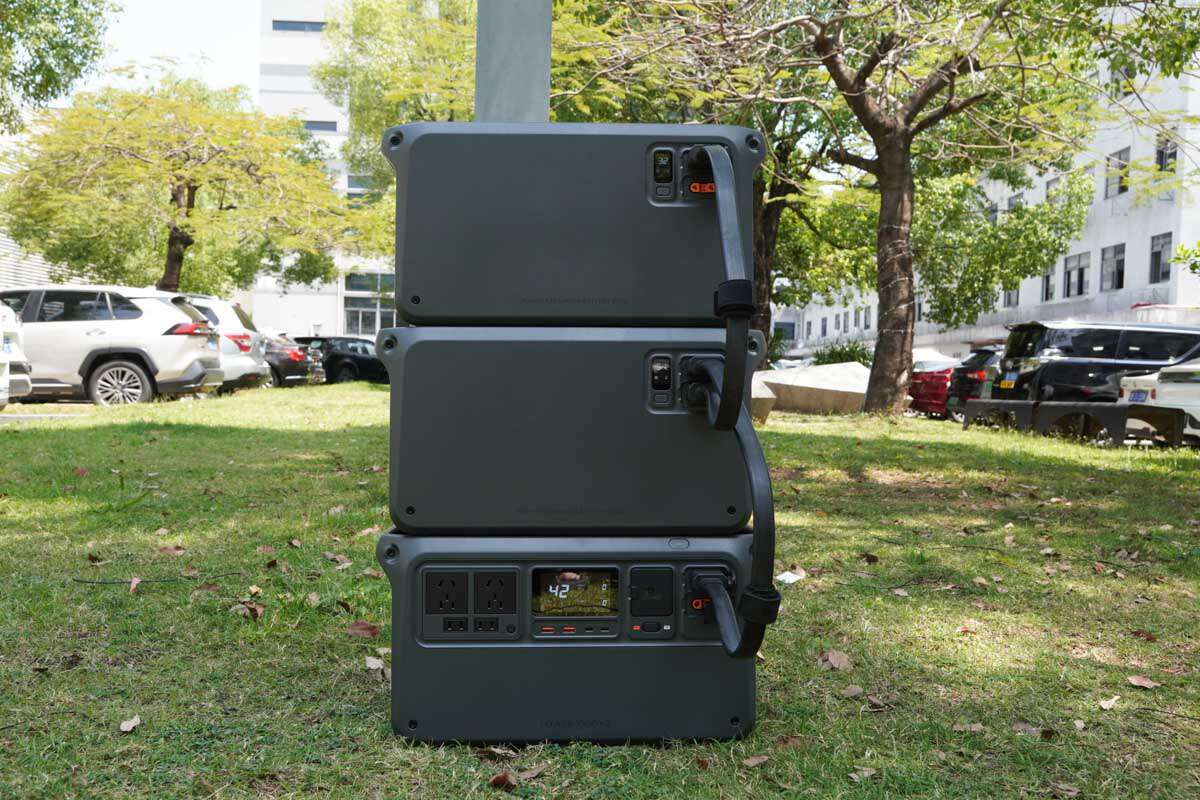

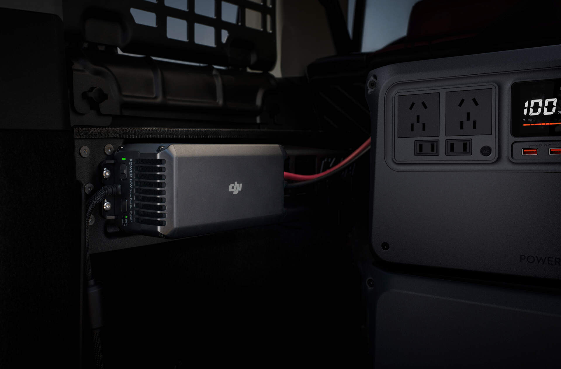

大疆 DJI Power Expansion Battery 2000 加电包外观风格和户外电源相同,组合在一起一体性更强,使用SDC连接线将户外电源与加电包结合,即可组成约五度电储能系统,最多可支持连接5个加电包,拓展成11度电的储能产品。
在户外电源显示屏上可以看见右上角显示加电包数量。

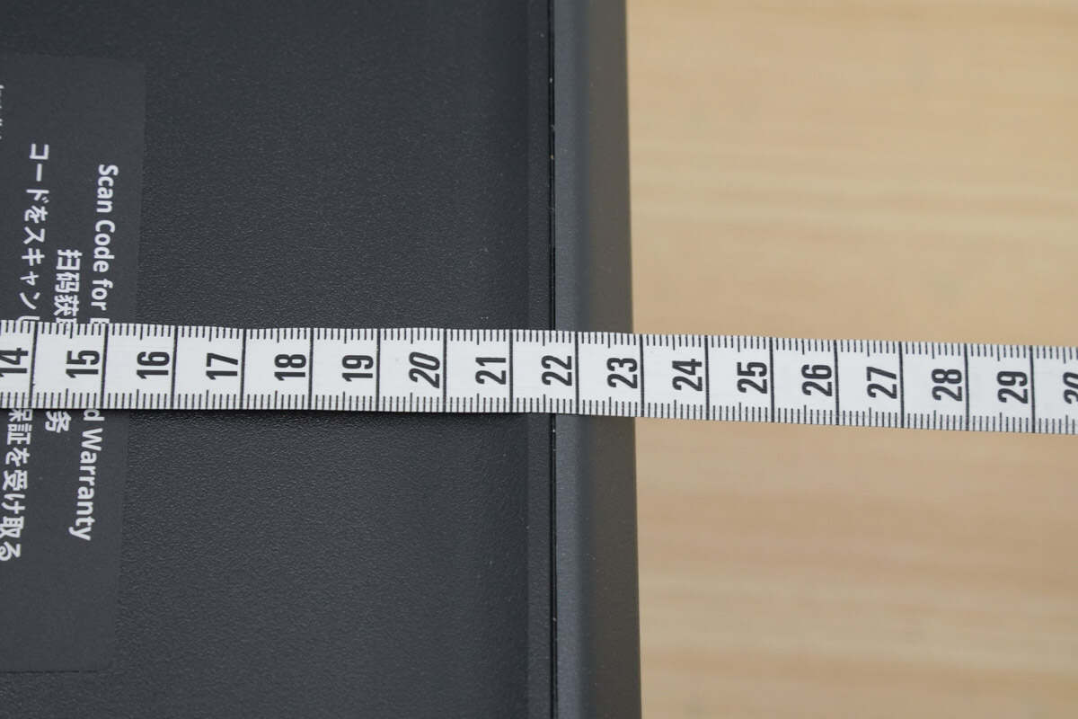

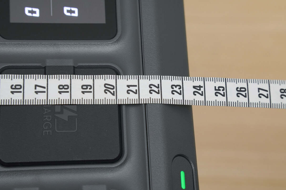

实测 DJI Power 1000 V2 户外电源顶部两个把手到把手的长度约44cm。
DJI Power 1000 V2 户外电源 机身宽度约为 23cm。
DJI Power 1000 V2 户外电源机身高度约为 23.5cm。

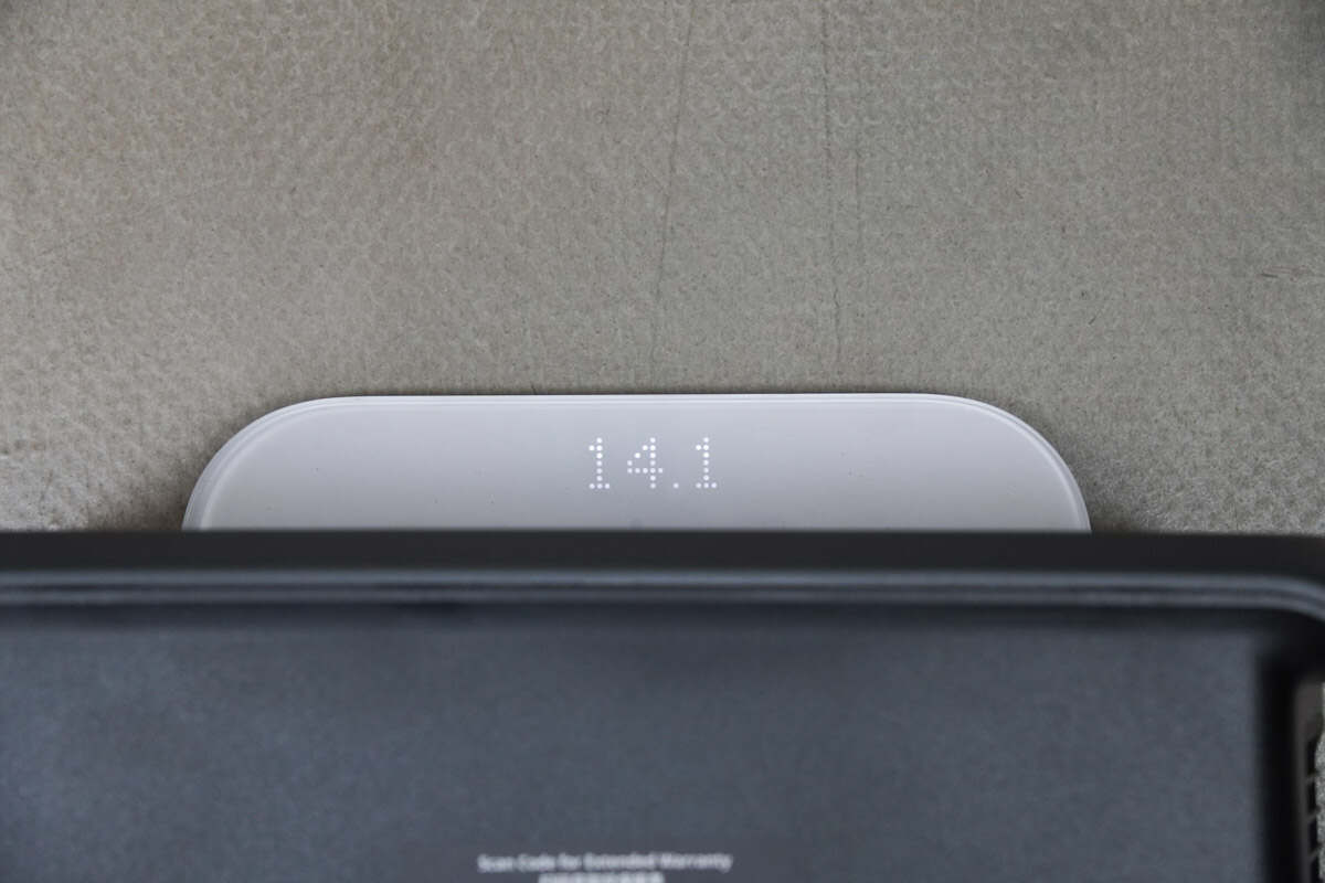

DJI Power 1000 V2 户外电源重量约为 14.1kg。

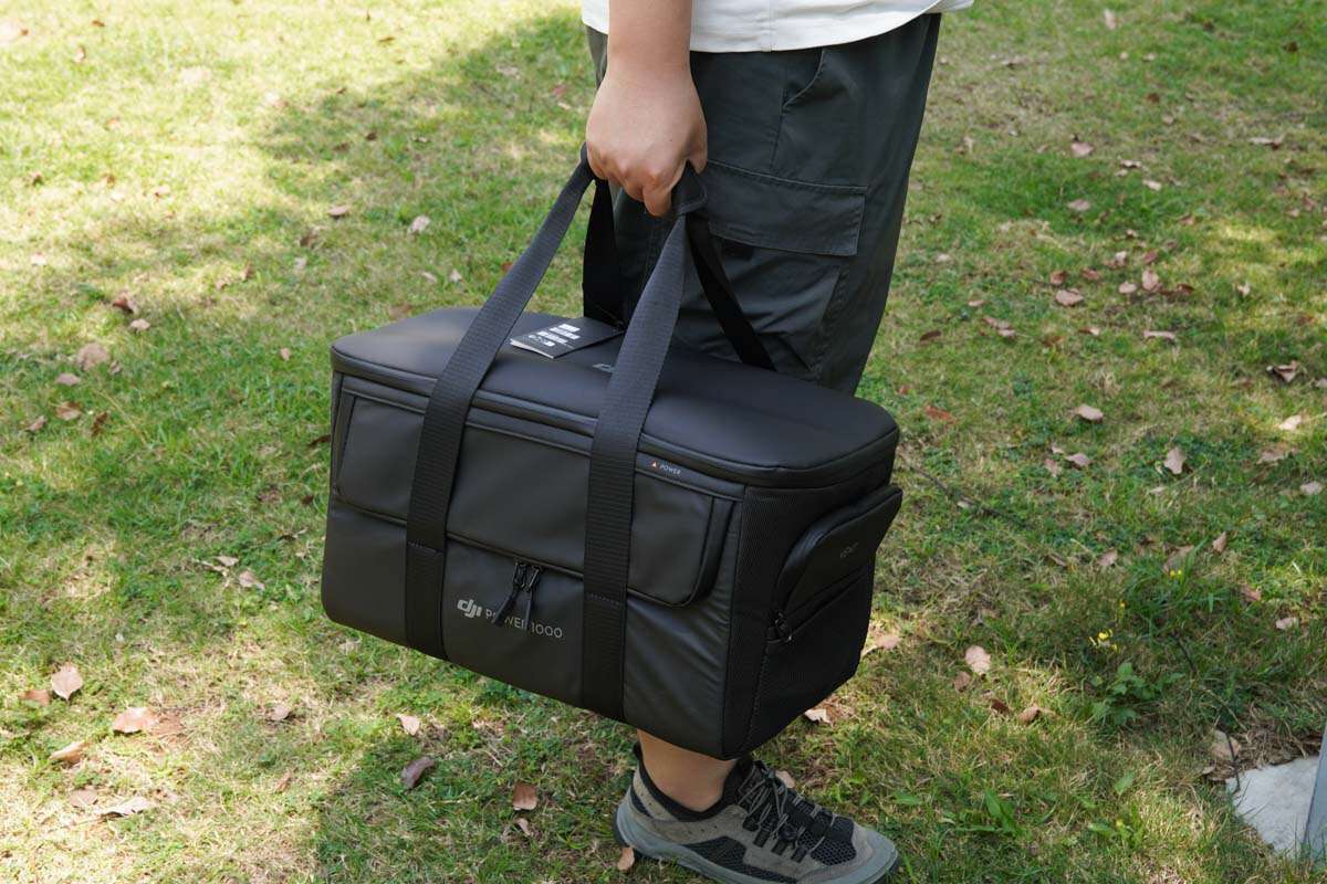

Power 1000 V2 还可配备便携收纳旅行包,旅行包不仅能装下移动电源,还拥有多层分格内外袋,携带更方便。

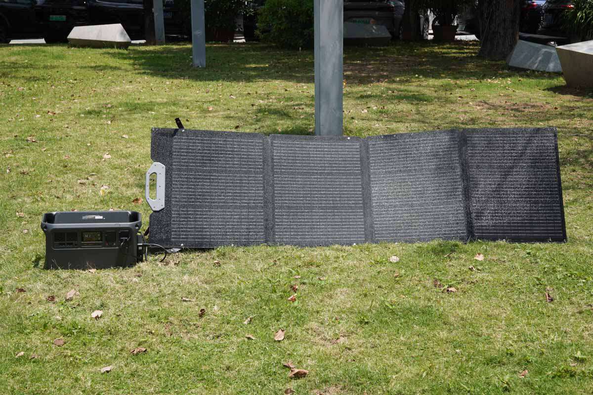

太阳能充电

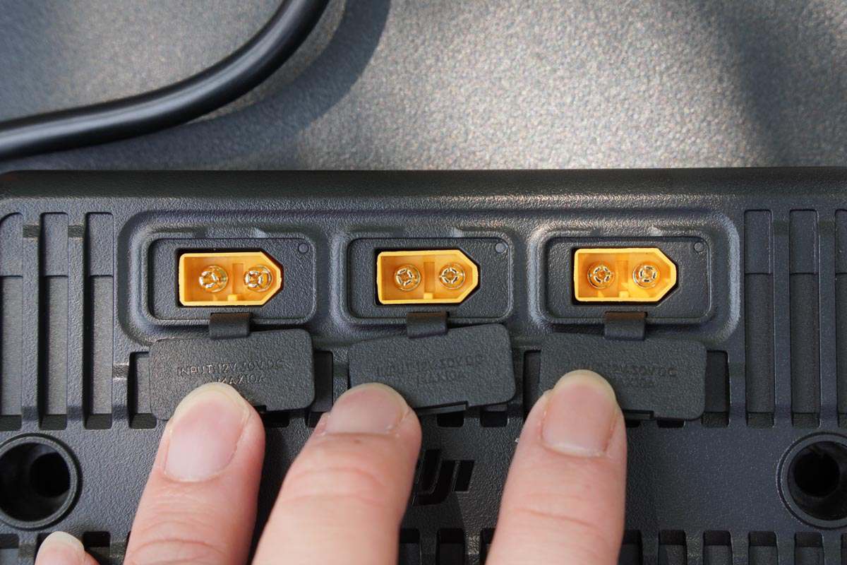

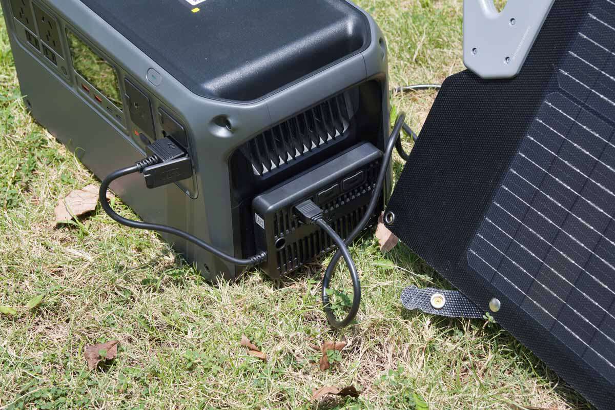

此次,大疆也为 DJI Power 1000 V2 也支持太阳能充电功能,通过太阳能板转接模块,最多可连接三块太阳能板,
此次搭配的太阳板为 PORTABLE 200W 可折叠太阳能板。

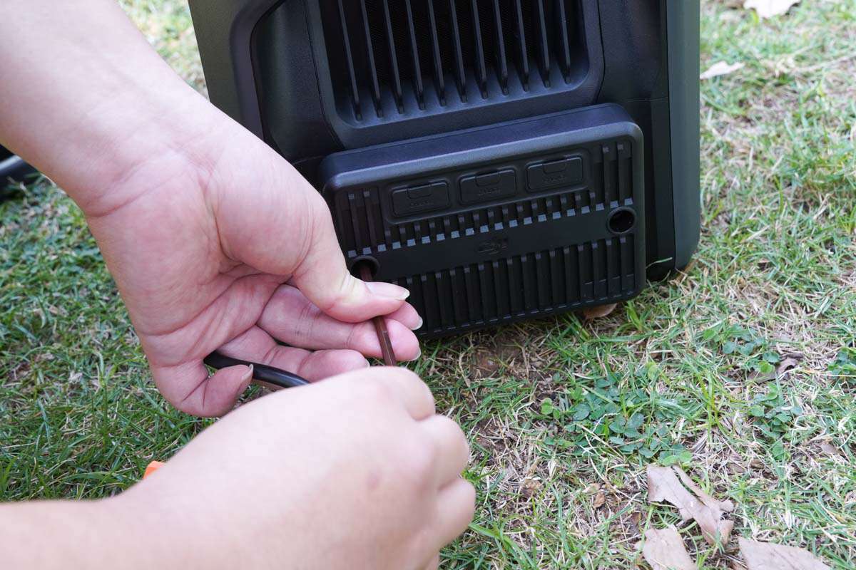

可使用长螺丝搭配工具将转接模块固定至户外电源侧面的“1/4”螺纹孔上。
将输入端口接入户外电源的SDC端口,即可完成转接模块的安装。
转接模块配置了3个XT60端口,最高可支持接入三块太阳能板。
再通过XT60接口与太阳能板连接。
在阳光充足的情况下,一块太阳能板最高可支持200W充电。

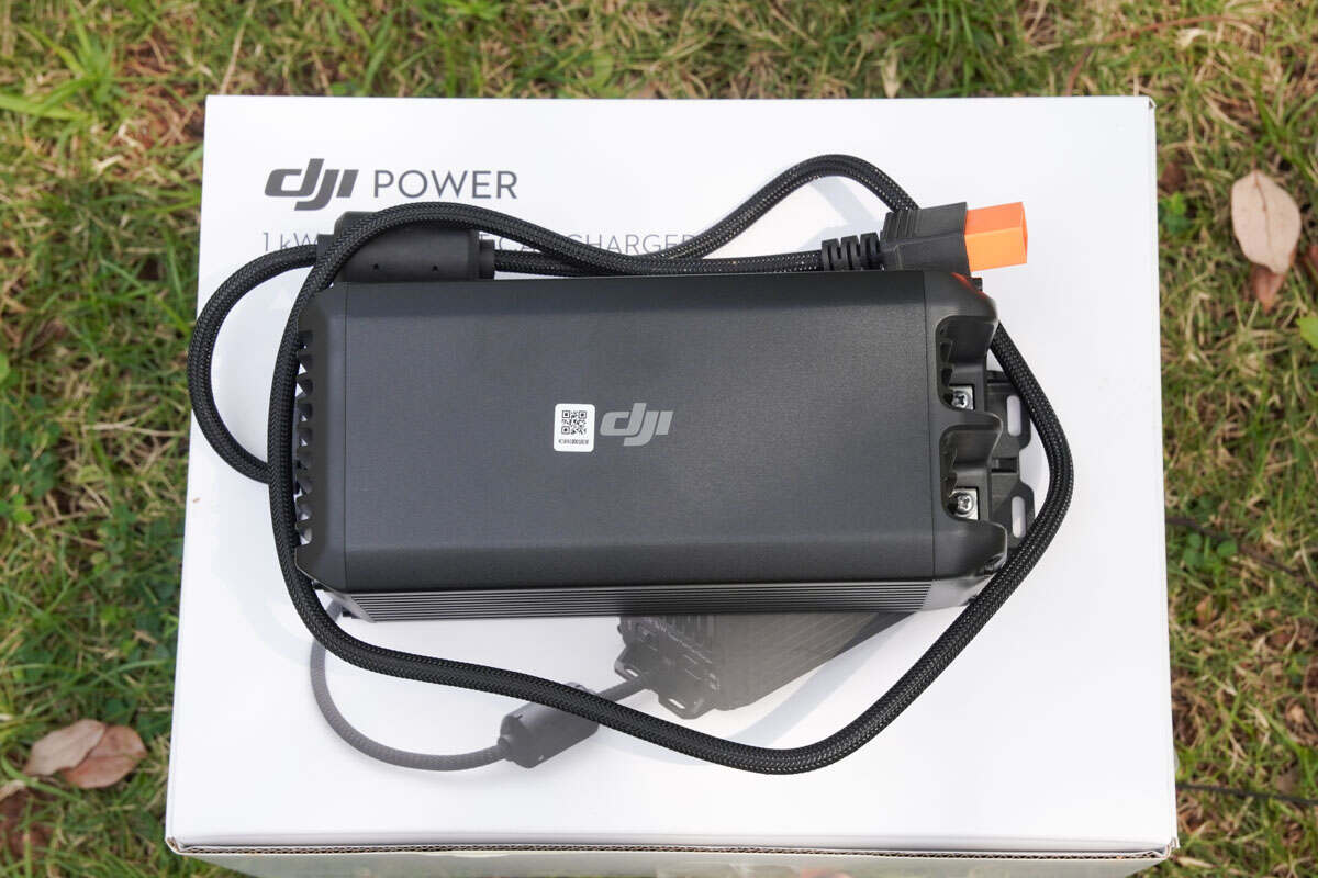

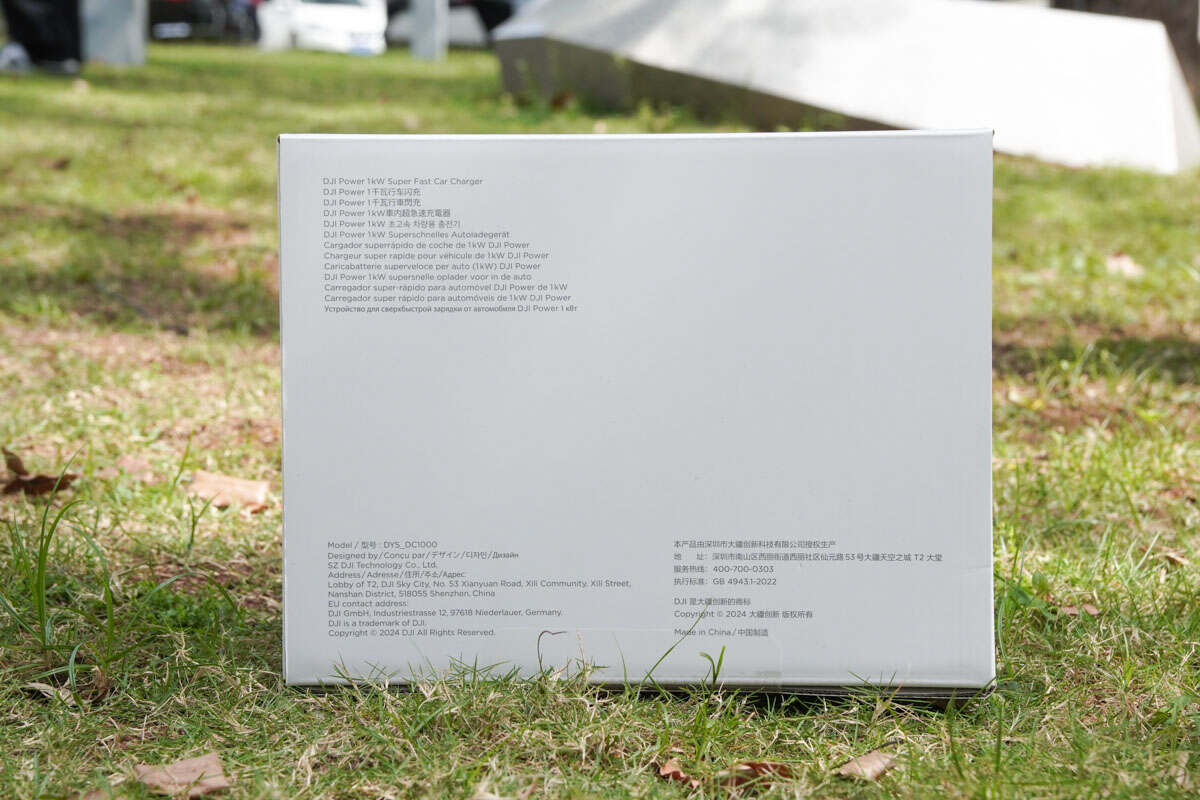

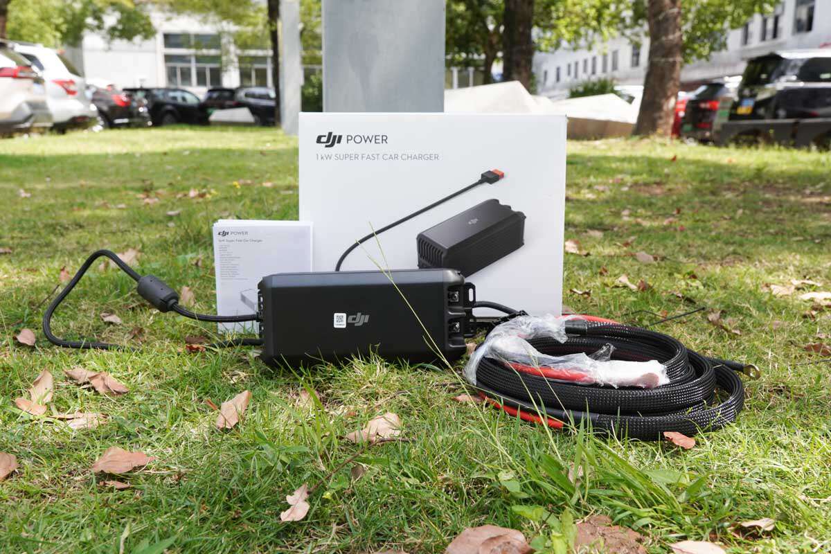

Power 1000 V2 还支持 1000W 的行车充电,充电器包装外观采用纯白配色,正面可见产品缩略图,左上角为产品名称。
背面为产品参数铭文。
充电器整体为金属材质,一端为正负极引出,另一端为SDC快充插头。
取出包装内所有物品,除充电器本体外,另拥有电源线以及说明书。
搭配1KW行车闪充,78分钟即可充满户外电源。

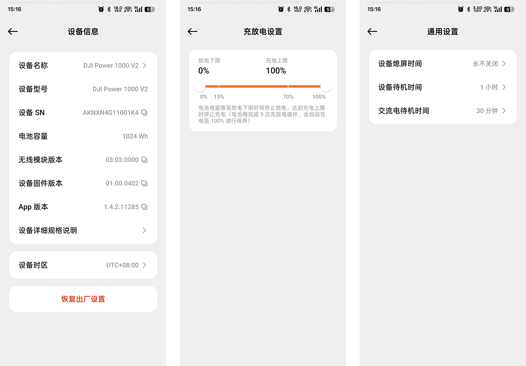

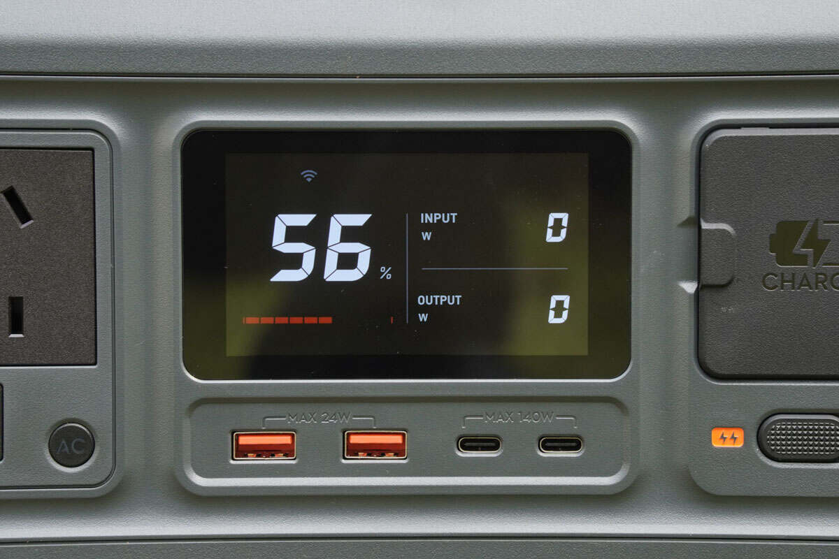

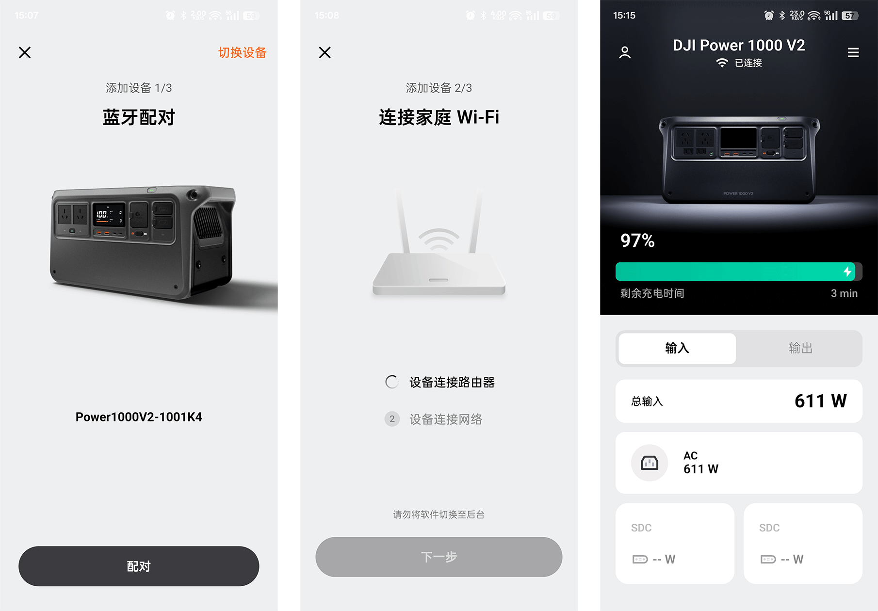

相较于上代,此次 POWER 1000 V2 内置了手机无线模块,无需外置无线模块就可以实现与手机互联。
在进行配对后,即可进入主界面,主要分为输入、输出两个板块,输入方面,可显示当前电量、剩余充电时间、总输入功率以及各个端口的充电功率,输出方面,同样显示当前电量、剩余可用时间、总输出功率以及各个端口的输出功率,同时还可进行AC端口的开/关。
设置方面,可查阅设备信息,固件更新,还可进行充放电设置以及设备熄屏时间、待机时间、交流待机时间。

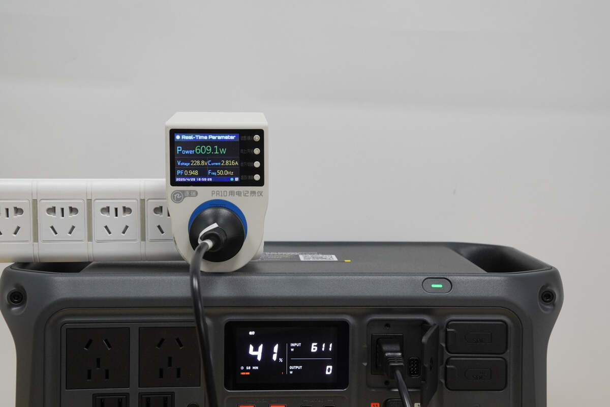

DJI POWER 1000 V2 户外电源提供了三种补能方式,其中最常用的就是交流市电。

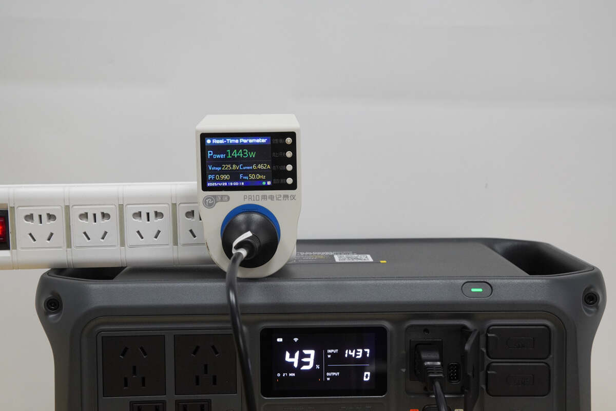

使用原装AC充电线为户外电源充电,实测在慢充模式下充电功率为 609.1W左右。
快充模式下最高则可达1440W。

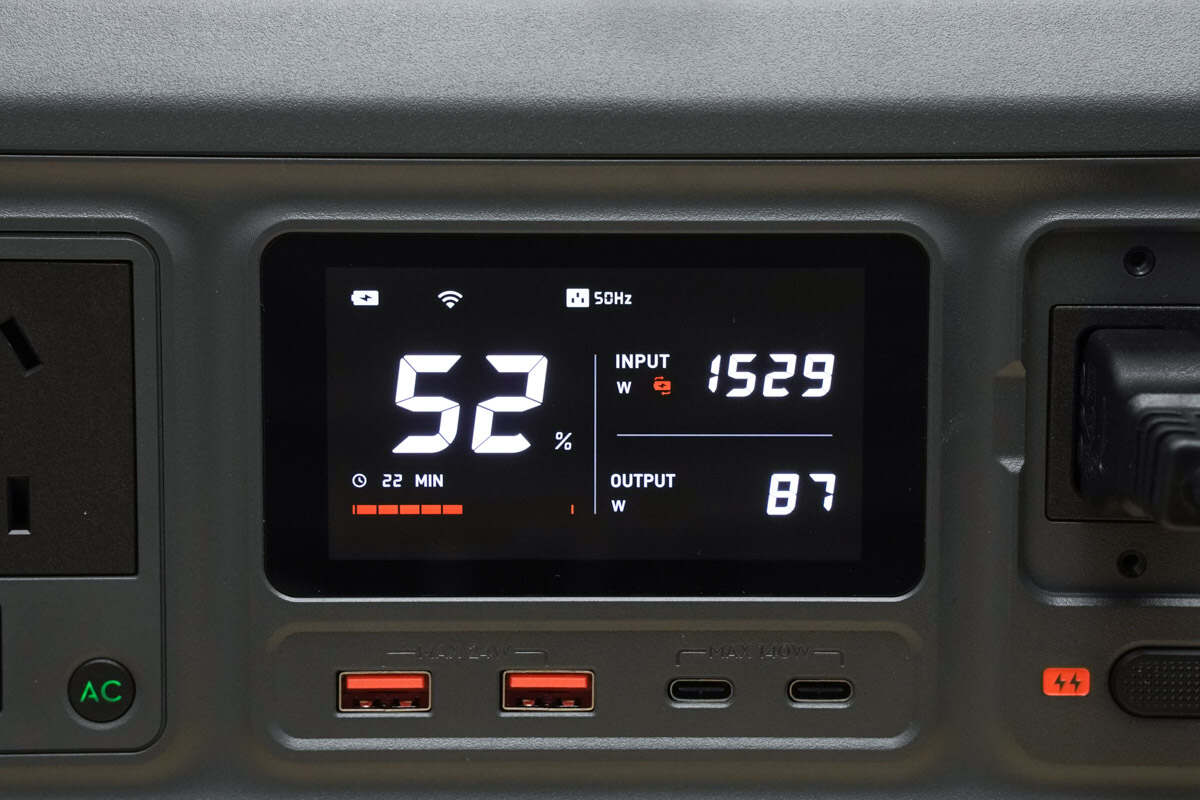

电源在为设备供电的状态下接入市电时,默认进入UPS 模式。如市电突然断开,电源可快速切换至供电状态,市电再次接入时,则快速切回市电充电状态切换时间仅需 0.01秒。
当UPS开启时,数显屏显示输入功率为 1529W,输出功率为 87W,实测在突然拔掉充电线后,电脑仍能维持正常运行。

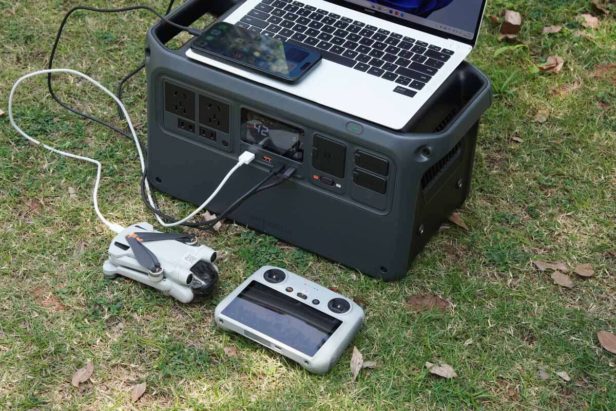

户外经济持续升温,长途自驾旅行,城市的生活方式搬到户外,大容量、大功率的便携户外电源成为出行热门装备。那它能否实现户外用电自由呢?

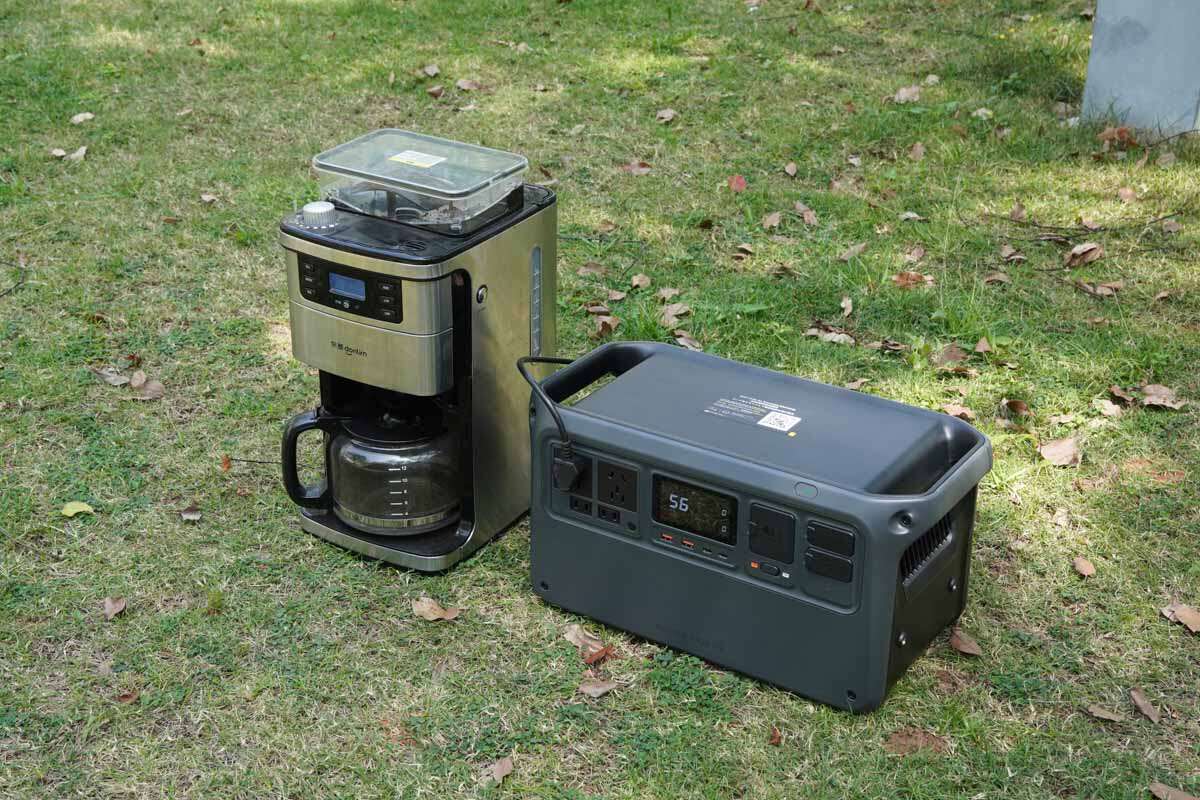

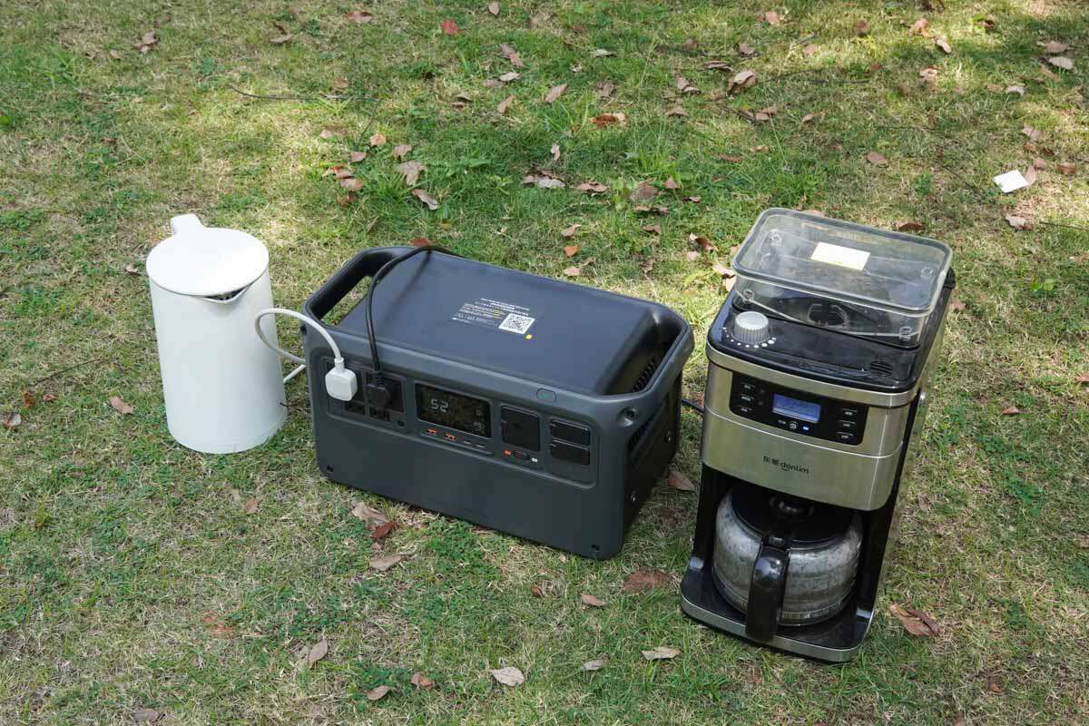

对于户外露营,咖啡也别有一番情调,咖啡机是必备设备。即使在户外, DJI POWER 1000 V2 也能满足咖啡机用电需求。
对咖啡机(AC 220V~)进行供电,可以看到屏幕显示功率达到973W,咖啡机可进行工作。

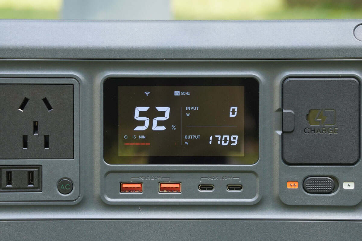

而对于户外出行来讲,在路上停下休息的时候,难免需要用到比如电磁炉、烧水壶、车载冰箱等额定功率比较大电器。
使用 DJI POWER 1000 V2 为烧水壶进行供电,实测峰值功率能达到1709W左右。

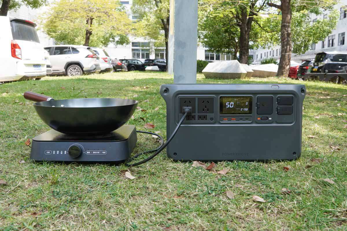

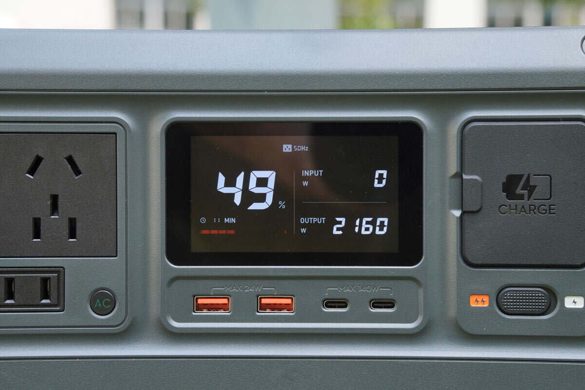

在户外也能吃到热腾腾的饭菜,支持电磁炉供电,能够满足炒菜、火锅以及炖汤的电磁炉供电加热功率,在户外也能大展厨艺。(电磁炉拥有智能断电功能,避免空烧损坏)。
通过显示屏可以看到功率在2160W。

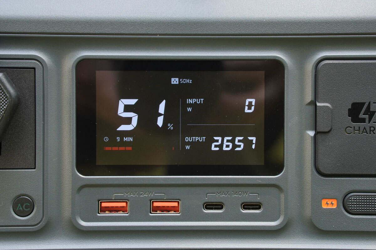

对于多电器使用来说,Power 1000 V2 也绝不逊色。
通过显示屏可以看到总功率为 2657W,能完美应对多电器的使用。

大疆户外电源 DJI POWER 1000 V2 前面板配备了2A2C四个USB接口,四个USB接口分别支持最大24W和140W快充,可为笔电、手机等设备充电。
配备140W大功率充电端口,不仅能为笔记本、游戏掌机等大功率设备充电,同时,也可为大疆无人机充电,此外,配备DJI Power系列独家无人机快充生态,采用SDC超级快充可为 Air3 以及 Mavic3 系列无人机实现半小时左右的快速补能。

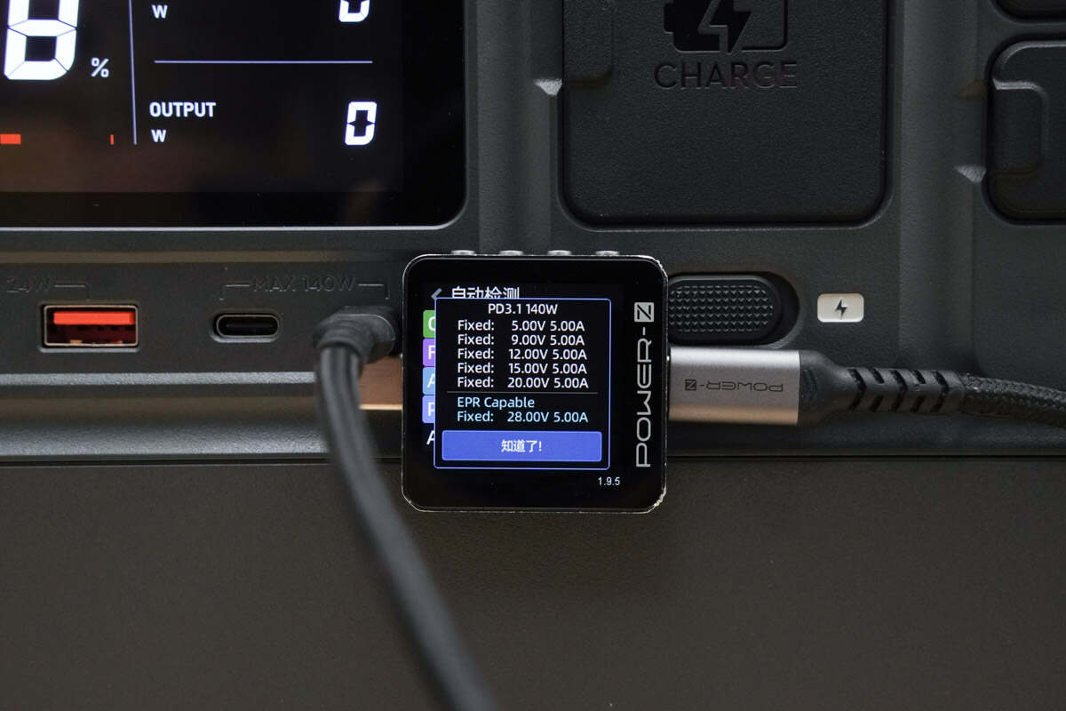

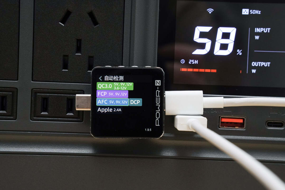

使用POWER-Z KM003C 读取USB-C端口的快充协议,实测支持 QC3.0、FCP、AFC、PD3.1、QC5、DCP 以及 Apple 2.4A 充电协议。
PDO报文方面,USB-C1口支持 5V3A、9V3A、12V3A、15V3A、20V5A和 28V5A 六组固定电压。
使用POWER-Z KM003C 读取USB-A端口的快充协议,实测支持 QC3.0、FCP、AFC、DCP 以及 Apple 2.4A 充电协议。

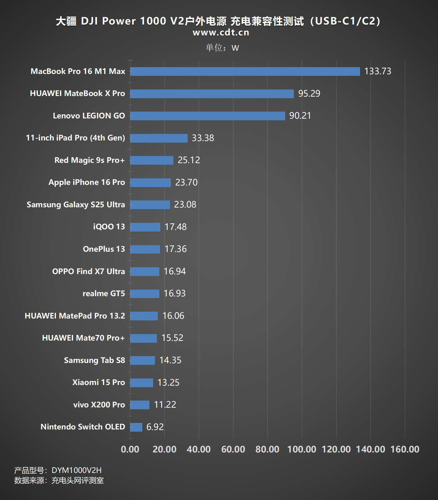

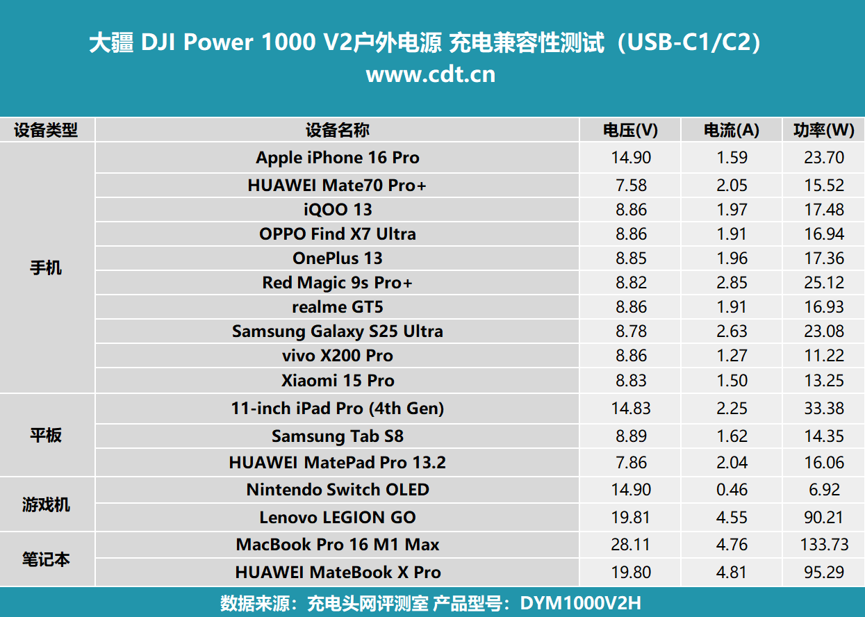

USB-C1/C2(140W)

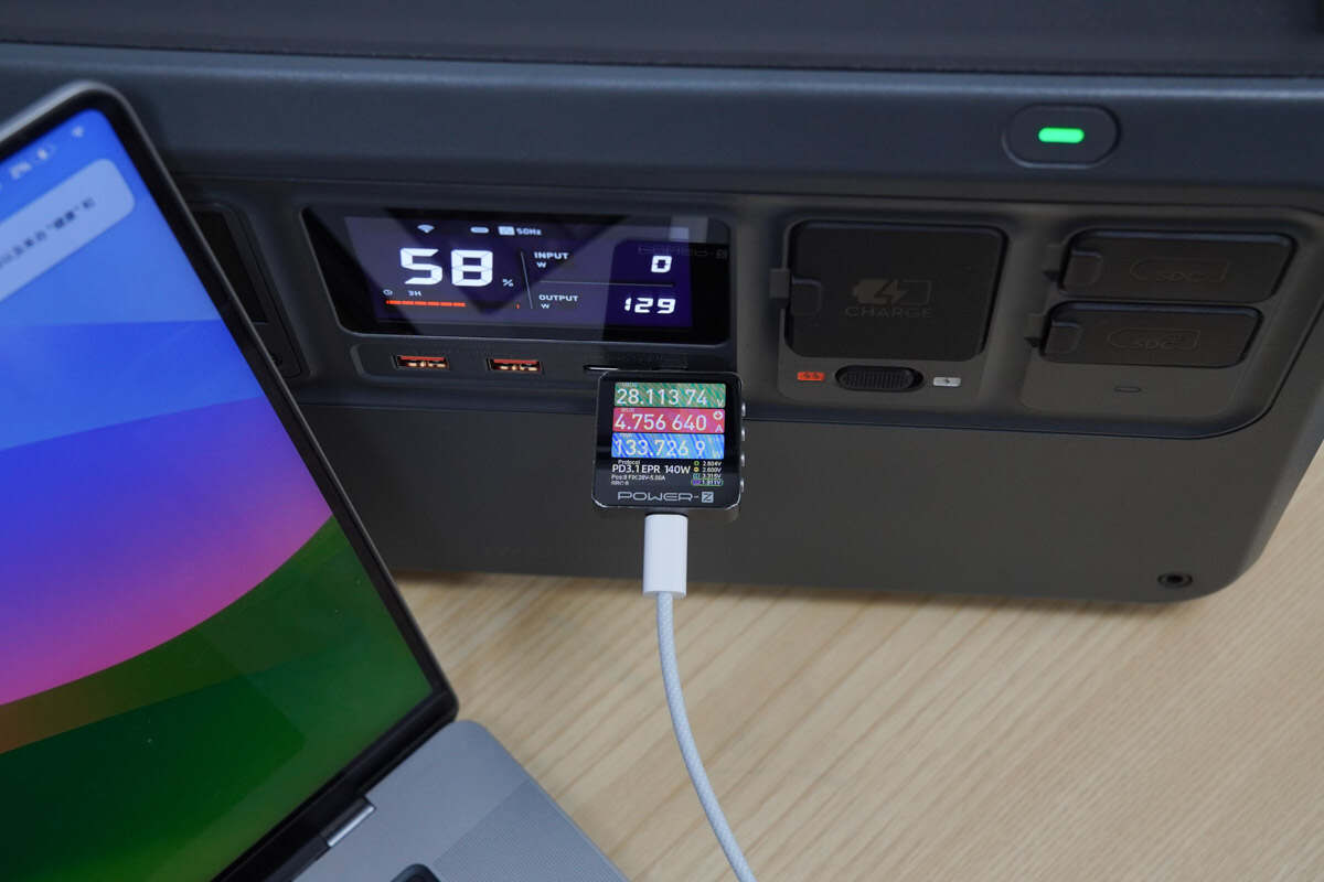

将 MacBook Pro 16 M1 Max 接入户外电源USB-C1端口,实测功率为 28.11V 4.76A 133.73W。
将所测手机汇总至表格,所测绝大多数手机、平板握手9V、15V电压档位,笔记本、游戏机则握手15V、20V电压档位,其中 MacBook Pro16 M1 Max 握手 28V电压,符合标称 PD 140W 输出描述。
将表格数据绘制出柱状图,从图中可以看出 MacBook Pro 16 M1 Max充电功率最高,可达133.73W,与一众机型甩开较大差距,其次是 HUAWEI MateBook X Pro,功率为95.29W;手机、平板方面,由于只有固定档位,充电功率普遍在10-35W区间。

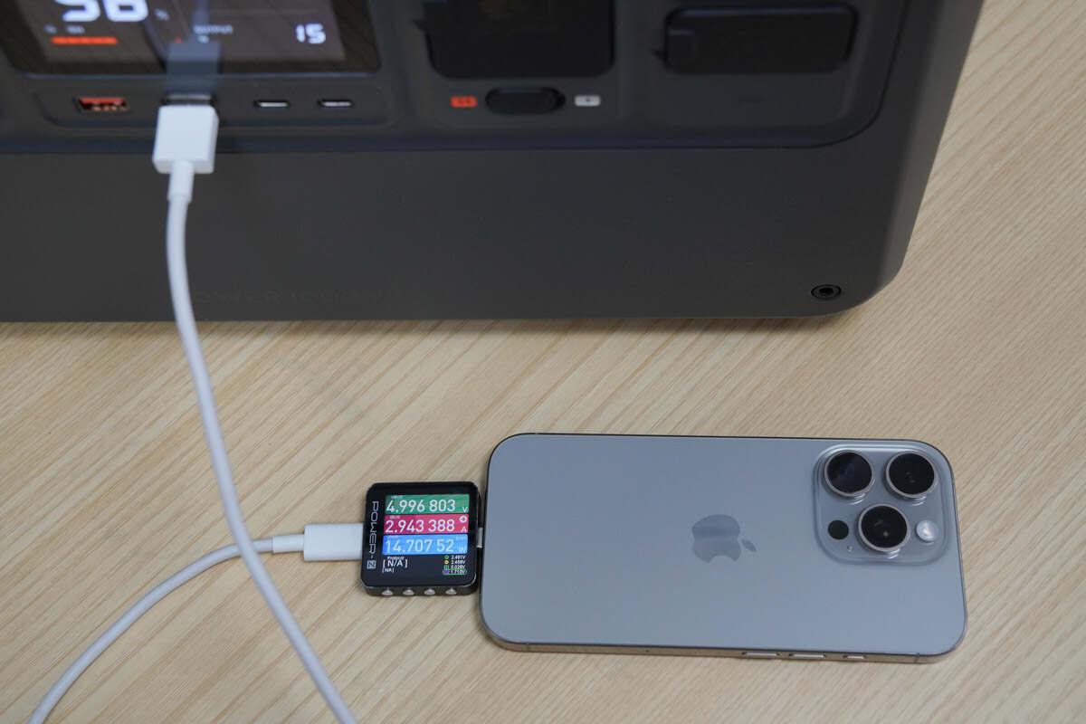

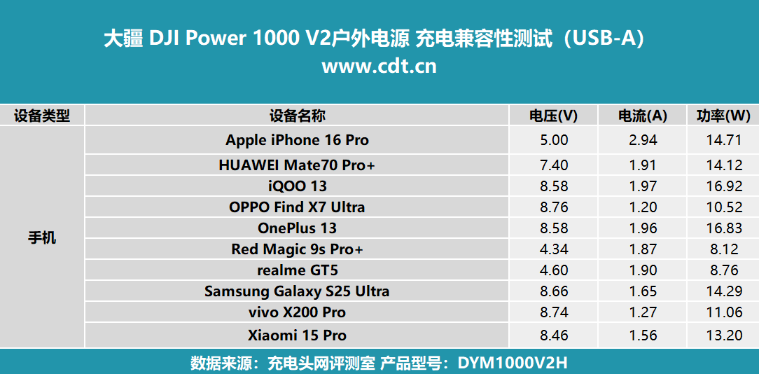

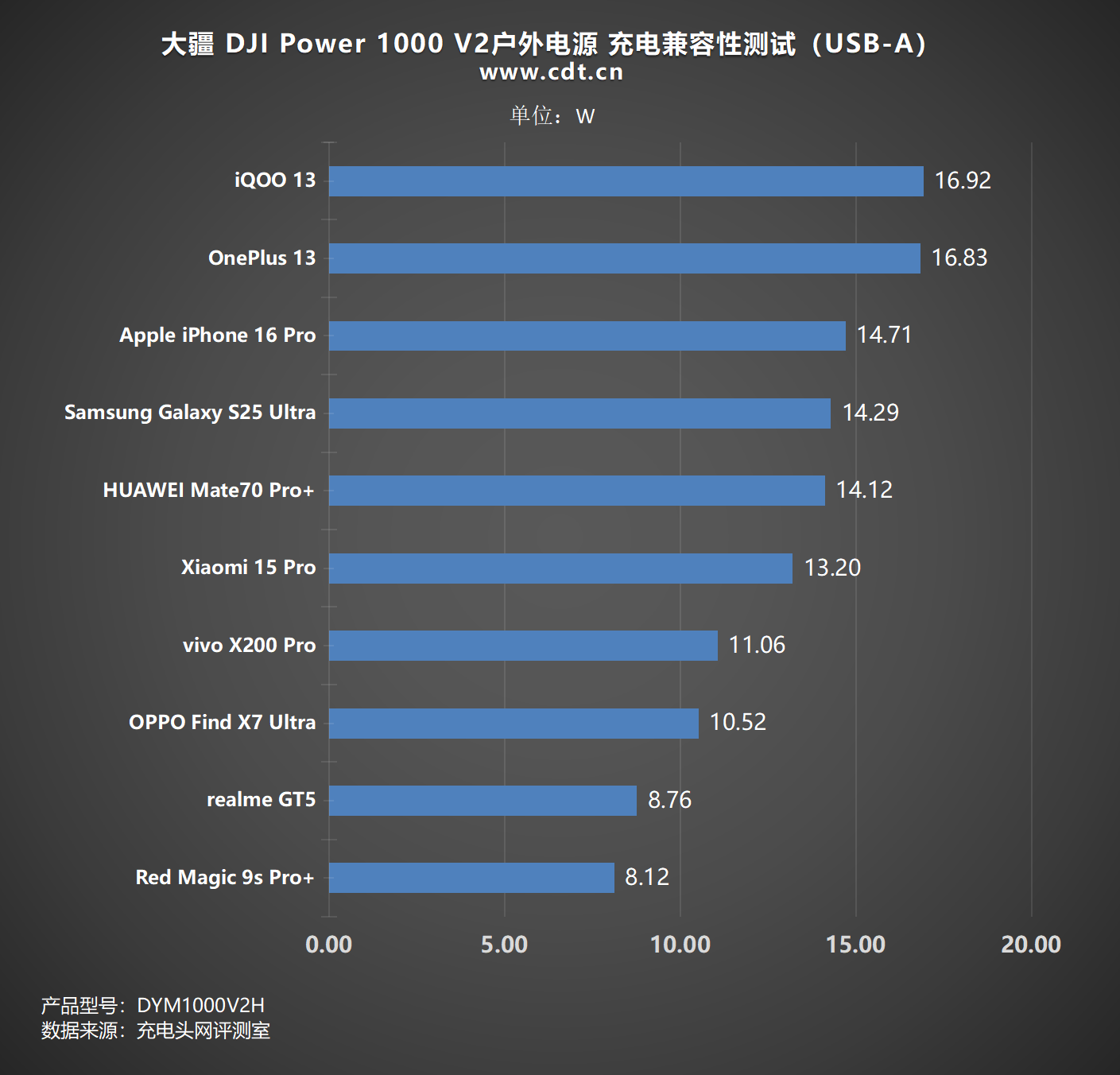

USB-A(24W)
将 iPhone16 Pro 接入户外电源USB-A1端口,实测功率为 8.52V 1.56A 13.25W。
最后再来看看USB-A端口的表现,可以看到所测机型分别握手9V或5V电压。
同样绘制出柱状图,USB-A 端口测试中,充电功率最高的是 iQOO 13,功率达到 16.92W,其次是iQOO 13 功率为16.83W,其余机型大致可以分为 14W、8W两个功率段。

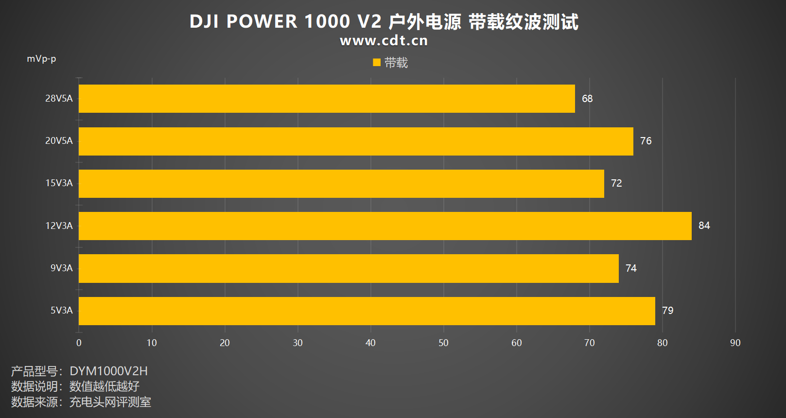

纹波测试
空载纹波
空载纹波测试中,纹波峰峰值最高的是12V0A档位,纹波峰峰值为86mVp-p;纹波峰峰值最低的是5V0A档位,纹波峰峰值为68mVp-p。
带载纹波
带载纹波测试中,纹波峰峰值最高的是12V3A档位,纹波峰峰值为84mVp-p;纹波峰峰值最低的是28V5A档位,纹波峰峰值为68mVp-p。

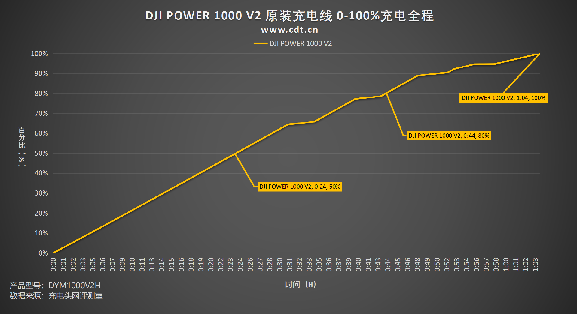

大疆户外电源 DJI POWER 1000 V2 支持220V AC 1440W输入充电,开启快充模式,使用原装大功率电源线为户外电源充电,并接通BEICH CH2806数字功率计进行充电数据记录,测试结果如下。
将充电数据绘制成折线图,可以看出使用原装大功率充电线为户外电源充电50%耗时24分钟,充电80%耗时44分钟,完全充满则需要64分钟。

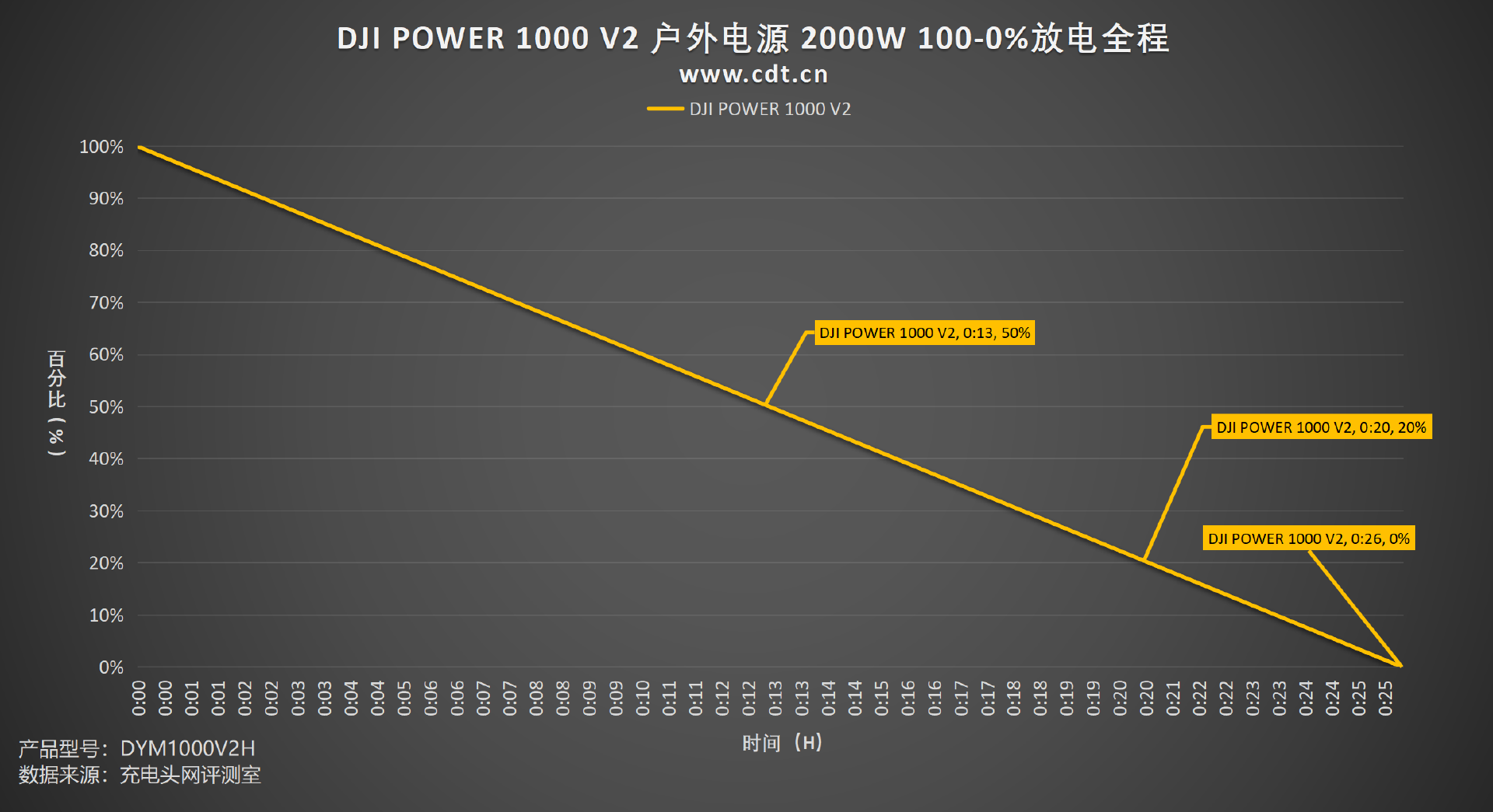

AC 2000W 输出全程
将户外电源的AC模块进行负载测试,以2000W的功率持续输出,直至电量耗尽,并接通BEICH CH2806数字功率计记录数据,测试结果如下。
将数据绘制成折线图,可以看出户外电源2000W持续输出24分钟电量剩余50%,38分钟剩余电量20%,48分钟电量耗尽。

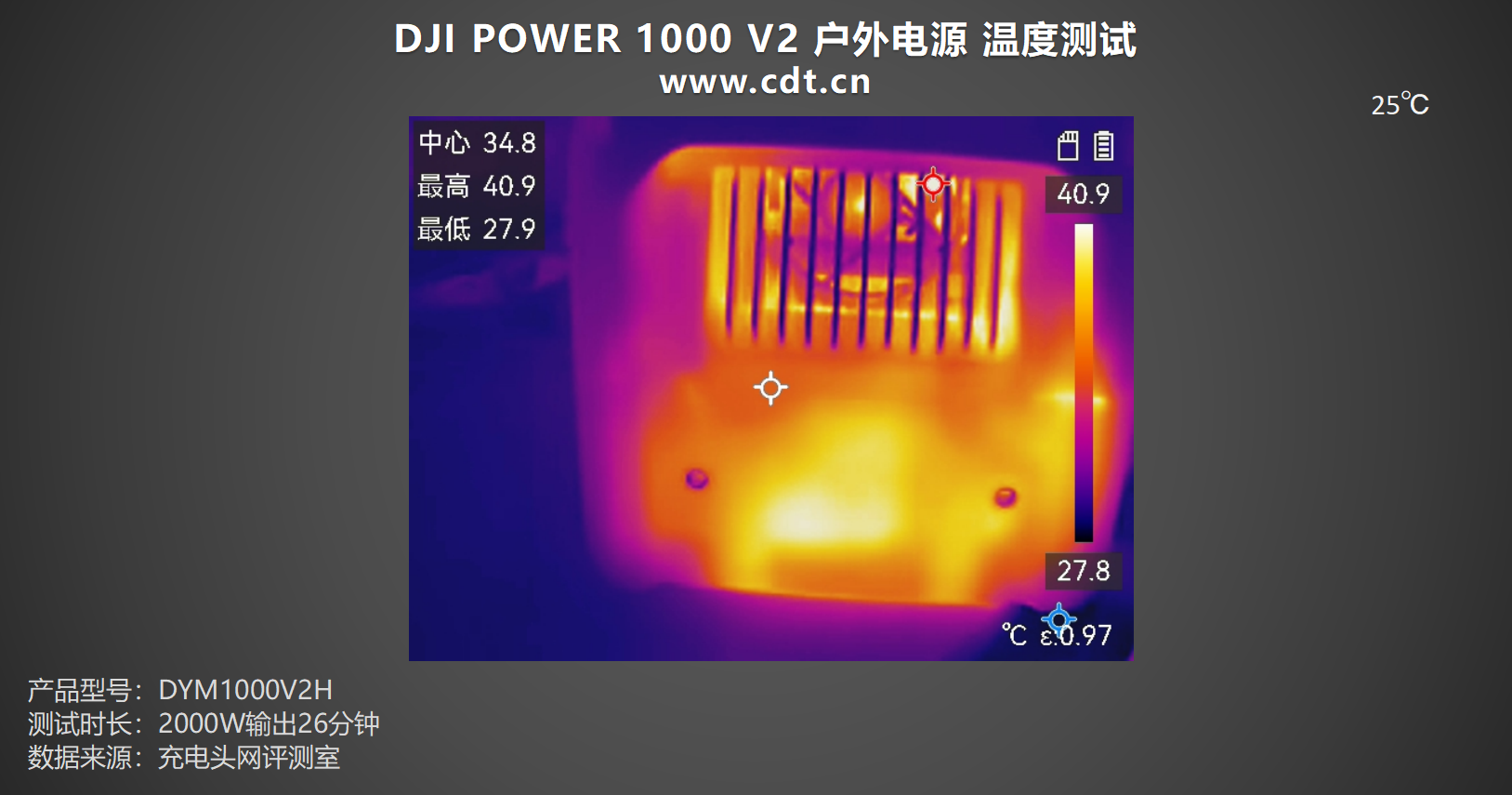

温度测试

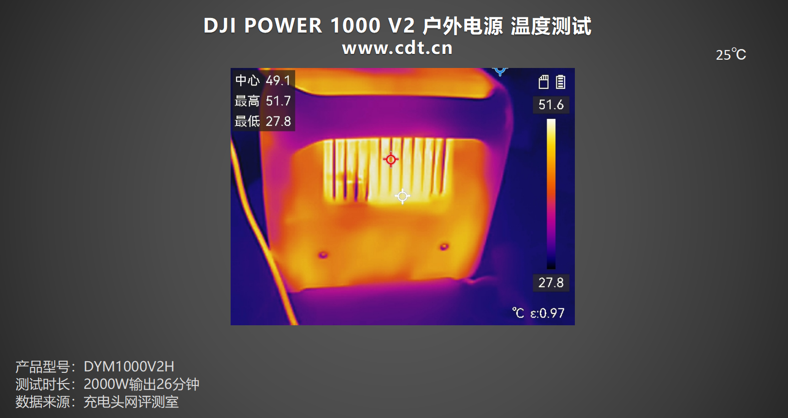

再来看看 大疆户外电源 DJI POWER 1000 V2 在室温25±2℃ AC模式持续26分钟输出2000W后的温度表现如何。
放电30分钟后,使用热成像仪拍摄户外电源进风口,最高温度约为 36.5℃,机身温度约为 28.5℃,
再来看看出风口的温度,出风口最高温度约为 51.7℃,得益于内部大面积均热板以及主被动散热的加持,在高功率放电时,温度表现优秀。
