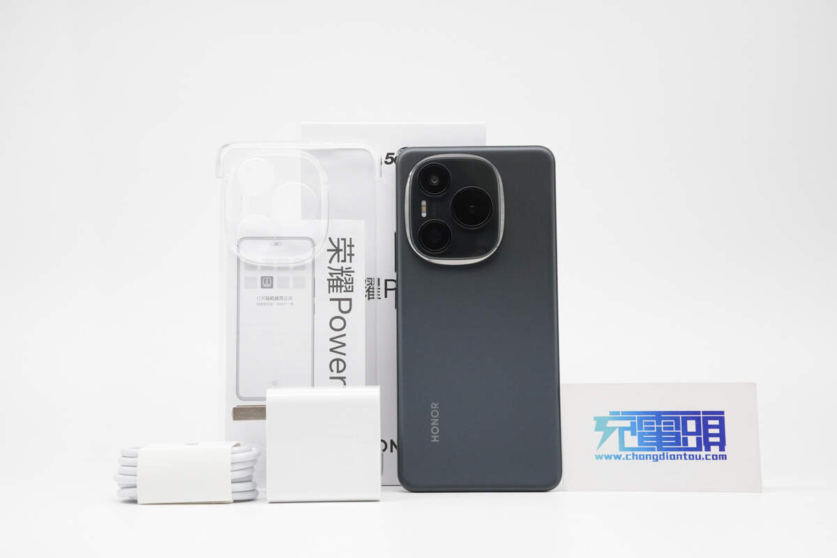

荣耀 Power 搭载 6.78 英寸 1.5K AMOLED 等深微四曲屏,拥有 3840Hz 超高频 PWM 调光等多重护眼功能,峰值亮度达 4000nit 。性能上,采用第三代骁龙 7 移动平台,搭配 8GB+256GB、12GB+256GB 或 12GB+512GB 存储组合。影像系统方面,后置 5000 万像素 OIS 主摄与 500 万像素广角摄像头,前置为 1600 万像素镜头 。其最大亮点是配备 8000mAh 青海湖电池,支持 66W 超级快充;还搭载自研射频增强芯片 C1+,部分版本支持双向北斗卫星短信。手机通过瑞士 SGS 金标五星认证,具备出色防护性能,并有 300% 大音量双扬声器等特色配置,运行 MagicOS 9.0 (基于Android 15)系统,售价 1999 元起。
续航与充电上,内置 8000mAh(典型值)电池额定容量为 7850mAh 大电池+66W快充组合。

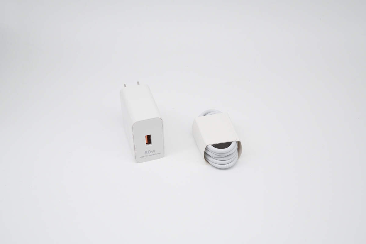

荣耀Power附赠原装80W充电器套装,充电器接口为USB-A。
使用配套的 80W 充电器套装为荣耀Power充电,POWER-Z KM003C 测试仪实测当前手机输入端功率为18.46V 3.21A 59.27W。

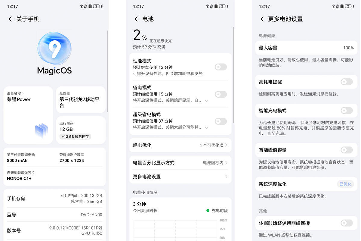

系统&电池
荣耀Power,搭载第三代骁龙移动平台搭配 MagicOS 9.0 (基于Android 15)系统,日常使用丝滑流畅。
在【电池】设置中,荣耀提供了”性能、省电、超级省电“三种模式供用户选择,在【更多电池设置】中可以查看当前手机电池最大容量,其次还有高耗电、智能充电模式、智能峰值容量等开关。用户可根据自己习惯进行设置充电方式以延缓电池寿命。
