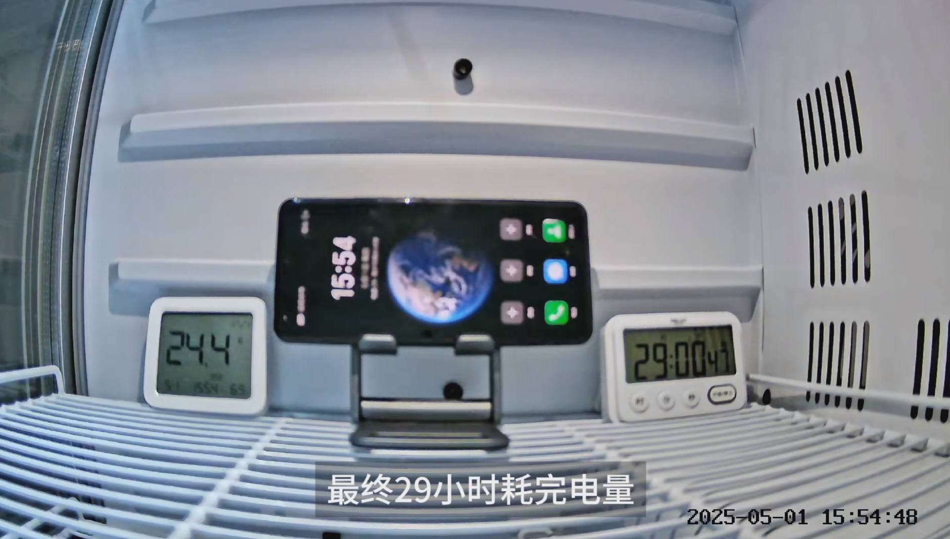

手机的续航能力是大家关心的一大重点,充电头网会将手机进行播放4K视频的续航测试,测试环境为:关闭WIFI、无SIM卡、后台全部清除并放置于25℃的恒温箱内进行测试。
100%音量、100%亮度

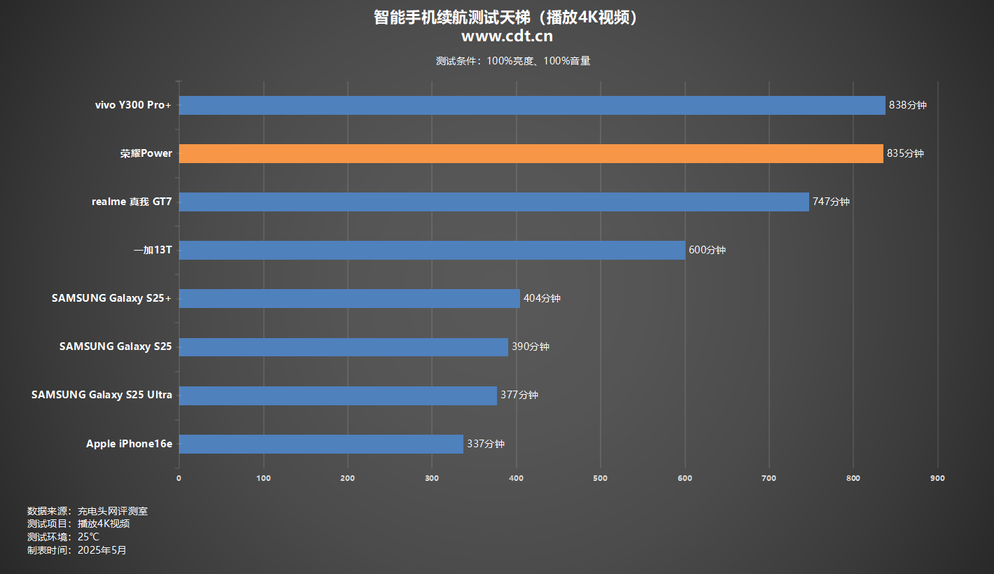

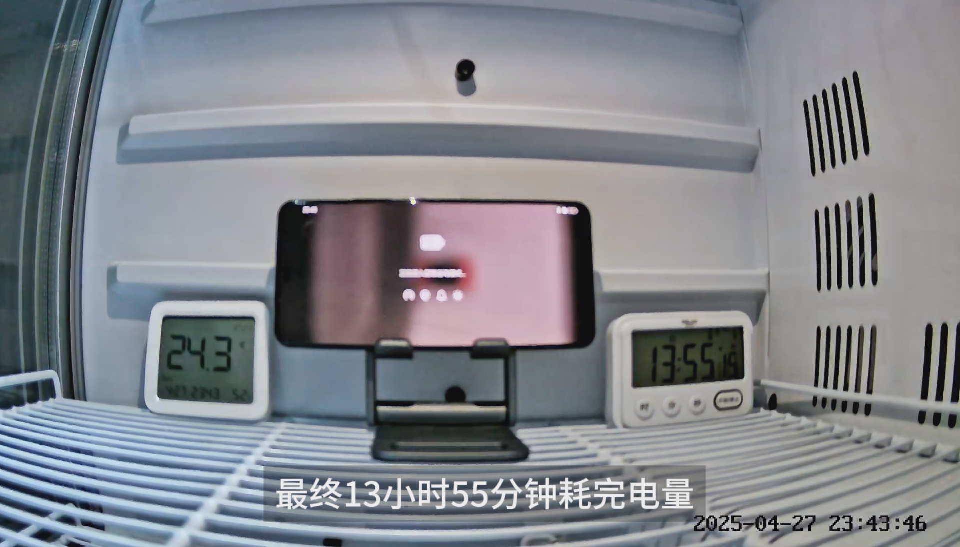

第一个续航测试标准为:100%音量、100%亮度、关闭WiFi、清空后台,播放本地4K视频,并置于25℃恒温箱内。
因系统限制,到低电量时会自动进入超级省电模式,因此本次续航测试为100-1%。
关闭WIFI、无SIM卡、后台全部清除并放置于恒温箱条件下,续航时间约为 13小时55分钟。
50%音量、50%亮度

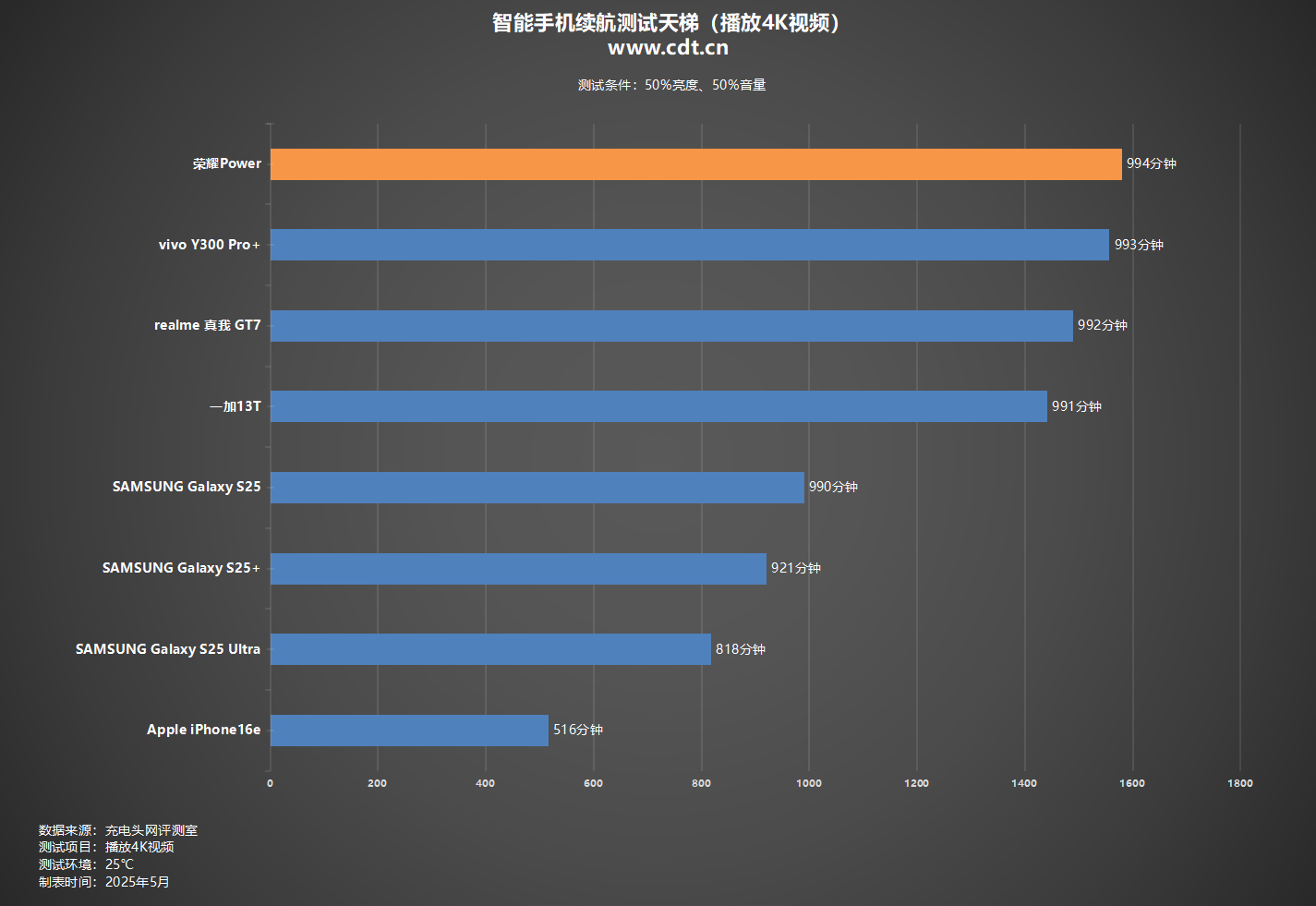

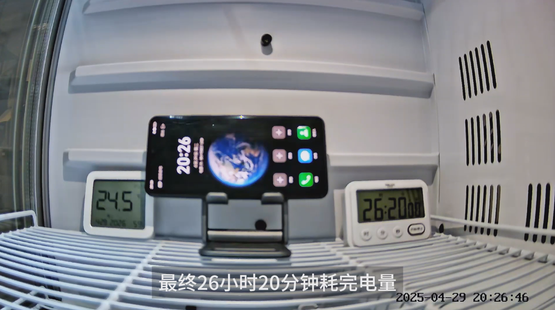

第二个续航测试标准为:50%音量、50%亮度、关闭WiFi、清空后台,播放本地4K视频,并置于25℃恒温箱内。
在关闭WIFI、无SIM卡、后台全部清除并放置于恒温箱条件下,续航时间约为 26小时20分钟。
20%音量、20%亮度

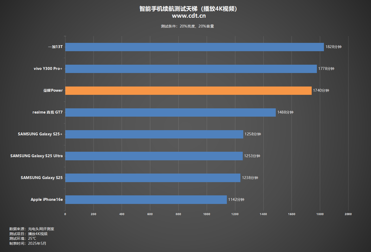

第三个续航测试标准为:20%音量、20%亮度、关闭WiFi、清空后台,播放本地4K视频,并置于25℃恒温箱内。
在关闭WIFI、无SIM卡、后台全部清除并放置于恒温箱条件下,续航时间约为 29小时。

在20%亮度、音量续航天梯中,荣耀Power续航时间为1740分钟,排名第三。
在50%亮度、音量续航天梯中,荣耀Power续航时间为994分钟,排名第一。
在100%亮度、音量续航天梯中,荣耀Power续航时间为835分钟,排名第二。

在50%音量和亮度的榜单中,荣耀Power以994分钟的续航时间位居行业榜首,显示出其在能耗管理和电池效率方面的出色表现。不仅得益于其巨大的电池容量,还得益于其先进的能耗管理系统,使得荣耀Power在性能和续航之间取得了完美的平衡。
