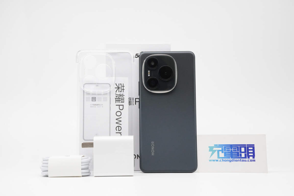

开箱

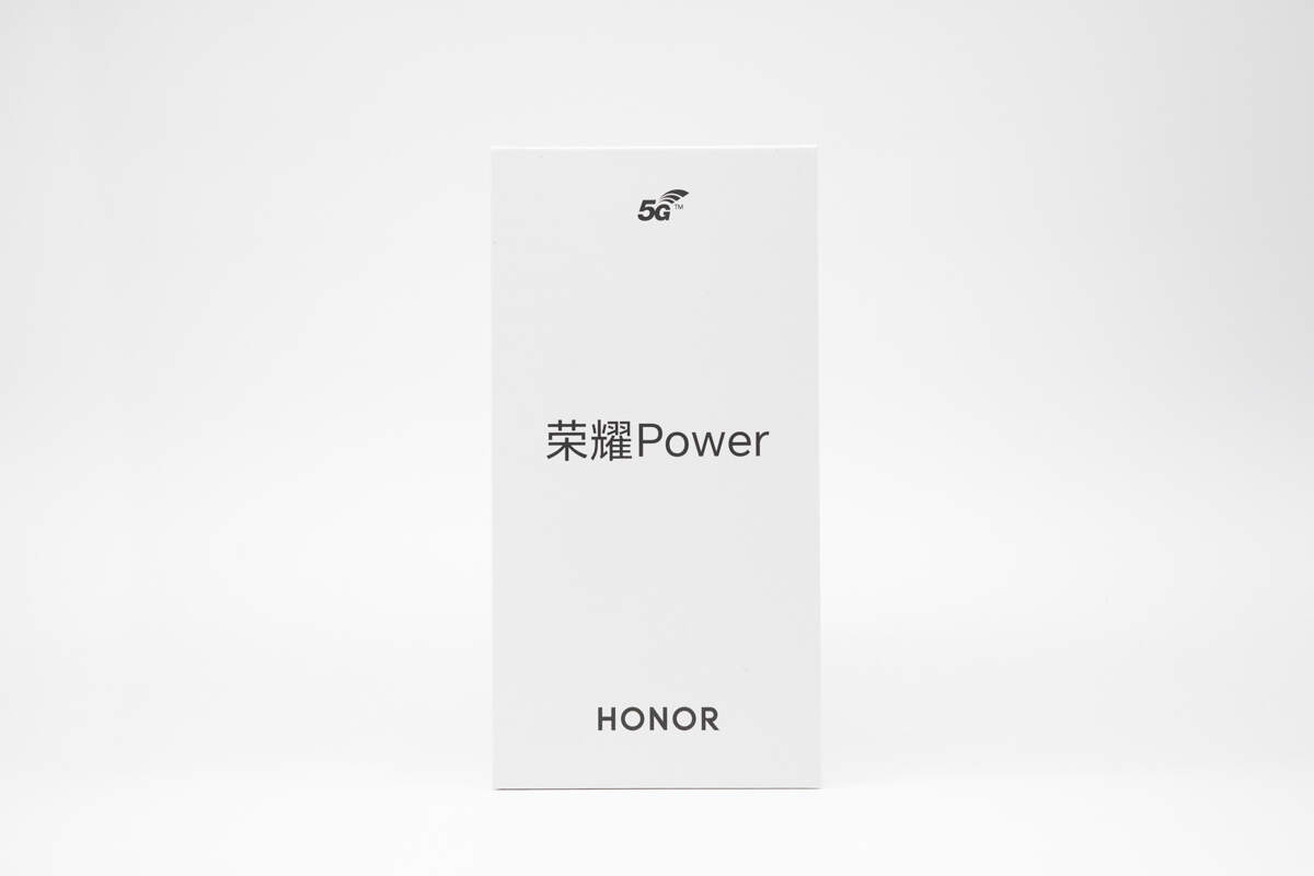

荣耀Power采用简约白盒包装,正面印有“荣耀Power”产品名称以及“5G”标识,底部为“HONOR”品牌名称。
包装侧面依旧非常简洁,仅有“荣耀Power”名称。
打开包装,除手机本体外,还附赠80W充电套装、手机膜、卡针、手机壳以及使用手册。

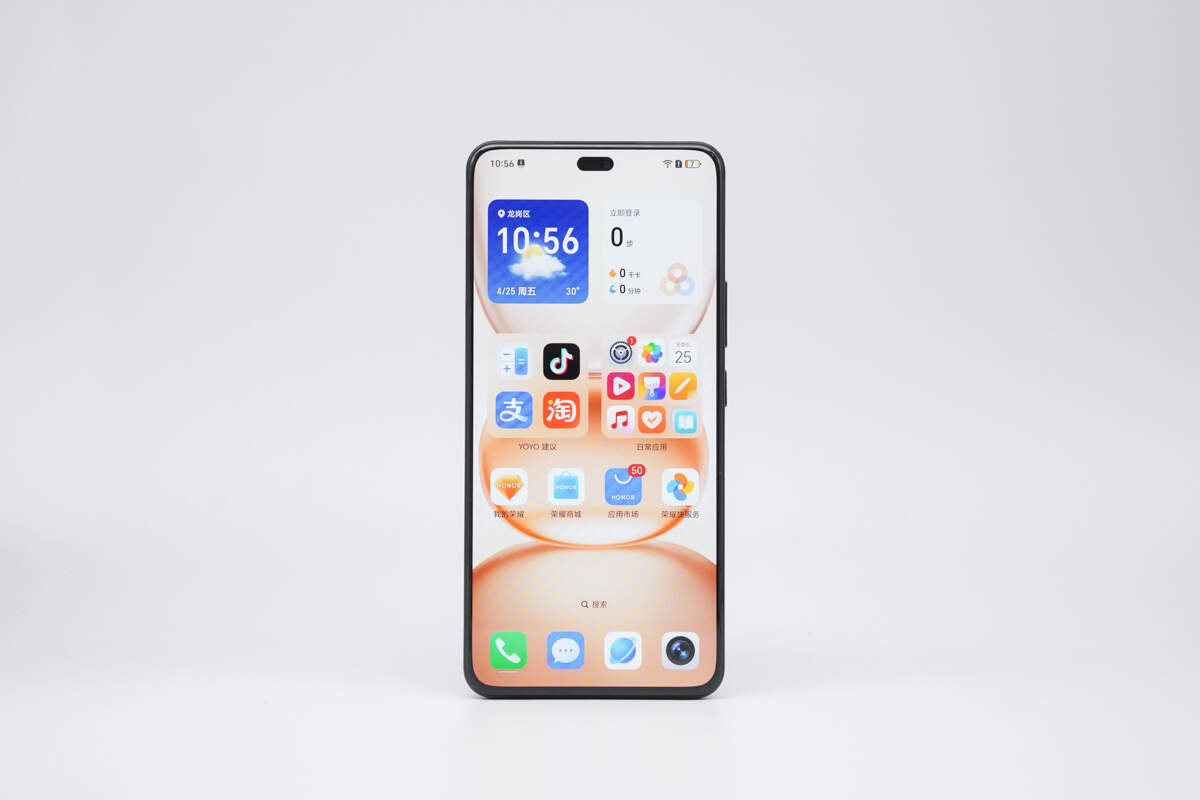

屏幕方面,荣耀Power 采用 6.78 英寸 1.5K AMOLED 等深微四曲屏,观感和握持感俱佳。屏幕峰值亮度达 4000nit,户外阳光直射下也能清晰可见。支持 3840Hz 超高频 PWM 调光,搭配 AI 离焦护眼功能等,能有效保护眼睛。还具备 120Hz 自适应刷新率、AI 超动态显示和 AI 甄彩显示技术,画面流畅,显示效果出色。
荣耀Power拥有雪原白,幻夜黑,沙漠金 三种配色,图中为幻夜黑配色,现代设计与创新科技完美融合。舒适握持,手感绝佳。

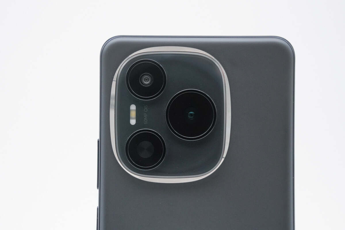

摄像头模组方面,荣耀Power后置 5000 万像素 OIS 主摄与 500 万像素广角摄像头,前置 1600 万像素镜头,虽能满足日常拍摄需求,但未采用旗舰级影像硬件,暗光拍摄和变焦能力有限。

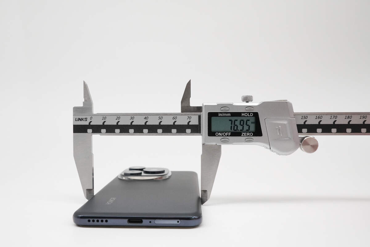

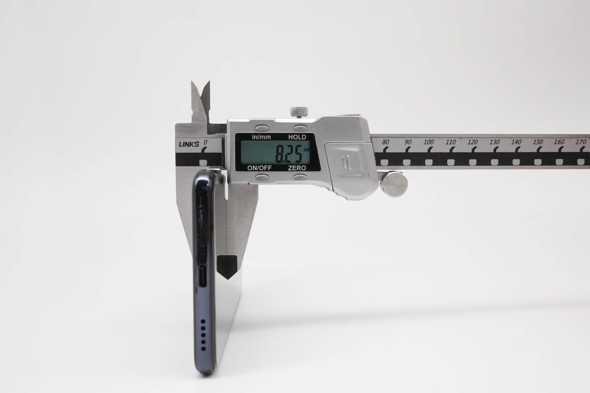

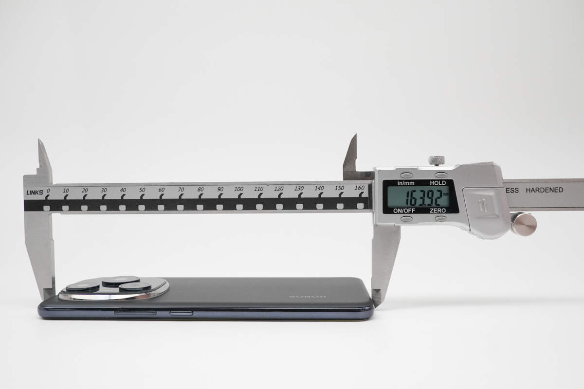

尺寸
实测荣耀Power手机长度约为163.92mm。
实测荣耀Power手机宽度约为76.95mm。
厚度约为8.25mm。

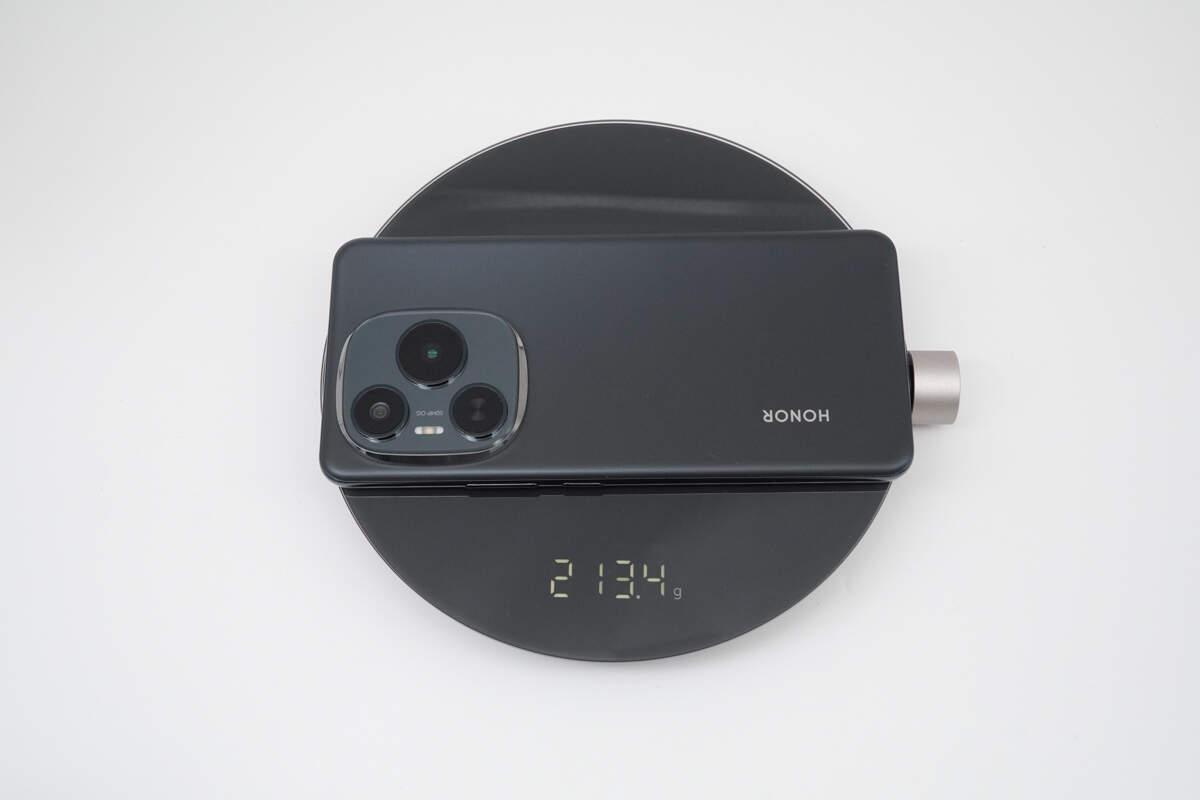

实测手机重量(带贴膜)约为213.4g。

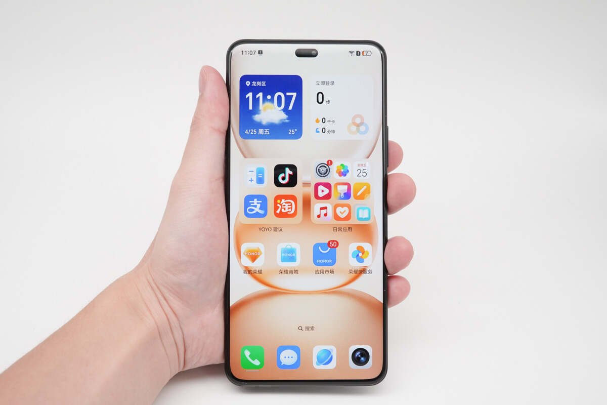

机身尺寸成年男子可单手握持,屏幕色彩艳丽,正面观感饱满。

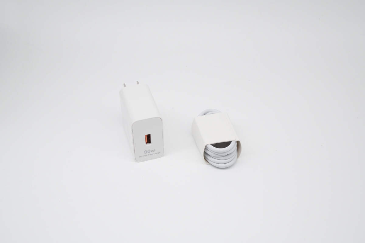

荣耀Power附赠80W闪充套装。

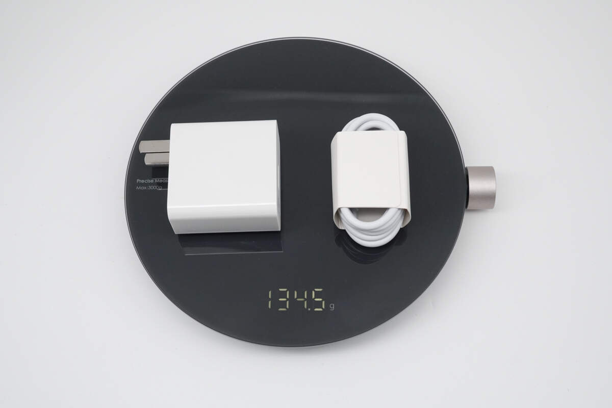

充电套装总重量约为134.5g。

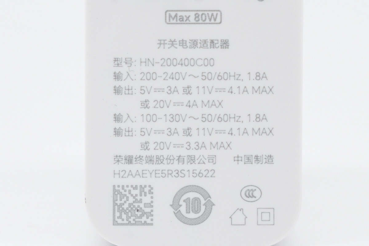

插脚一侧印有充电器参数规格。
型号:HN-200400C00
输入:200-240V~50/60Hz,1.8A
输出:5V⎓3A 或 11V⎓4.1A MAX 或 20V⎓4A MAX
输入:100-130V~50/60Hz,1.8A
输出:5V⎓3A或11V⎓4.1A MAX或 20V⎓3.3A MAX

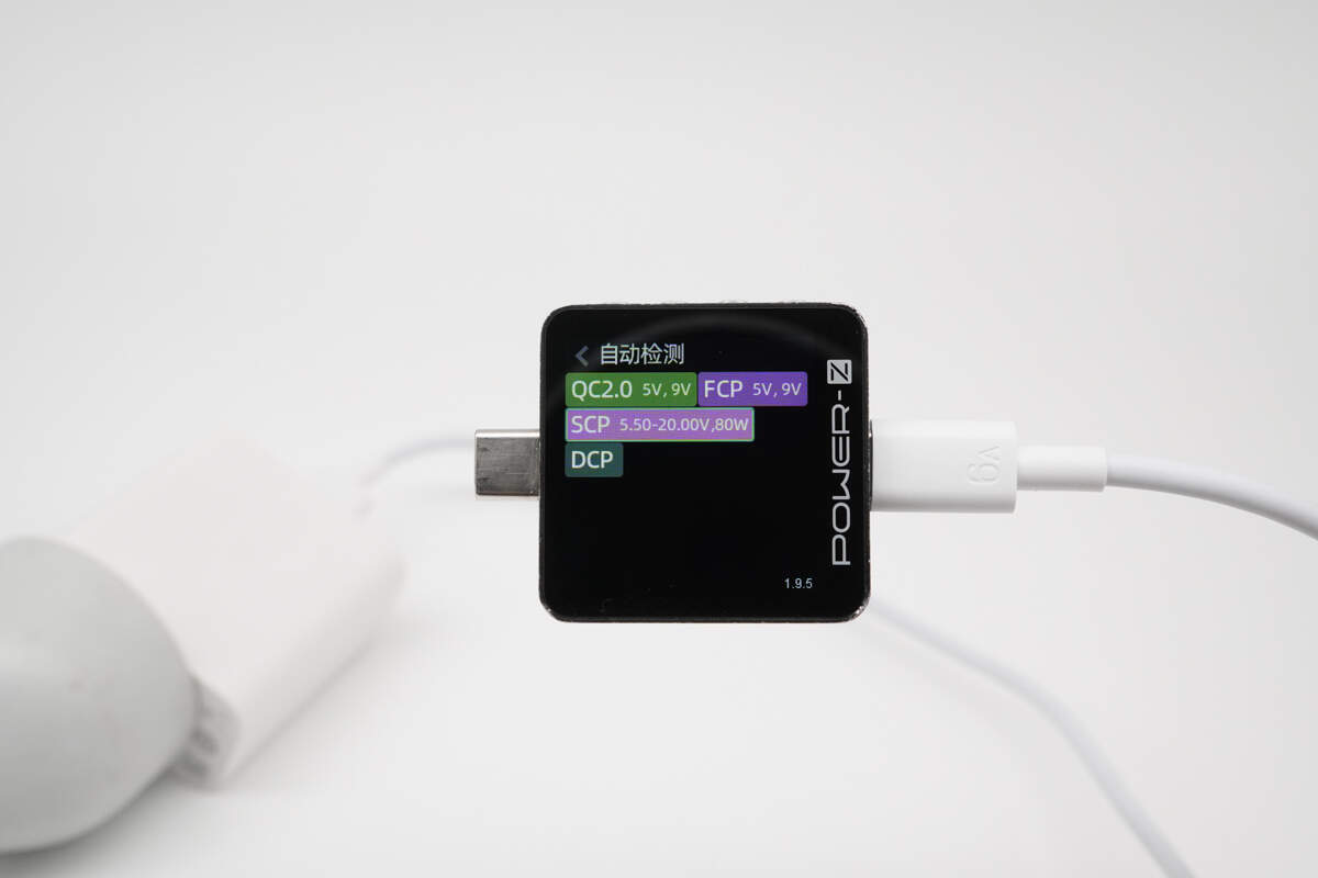

POWER-Z KM003C实测该充电器拥有QC3.0、FCP、SCP、DCP等充电协议。

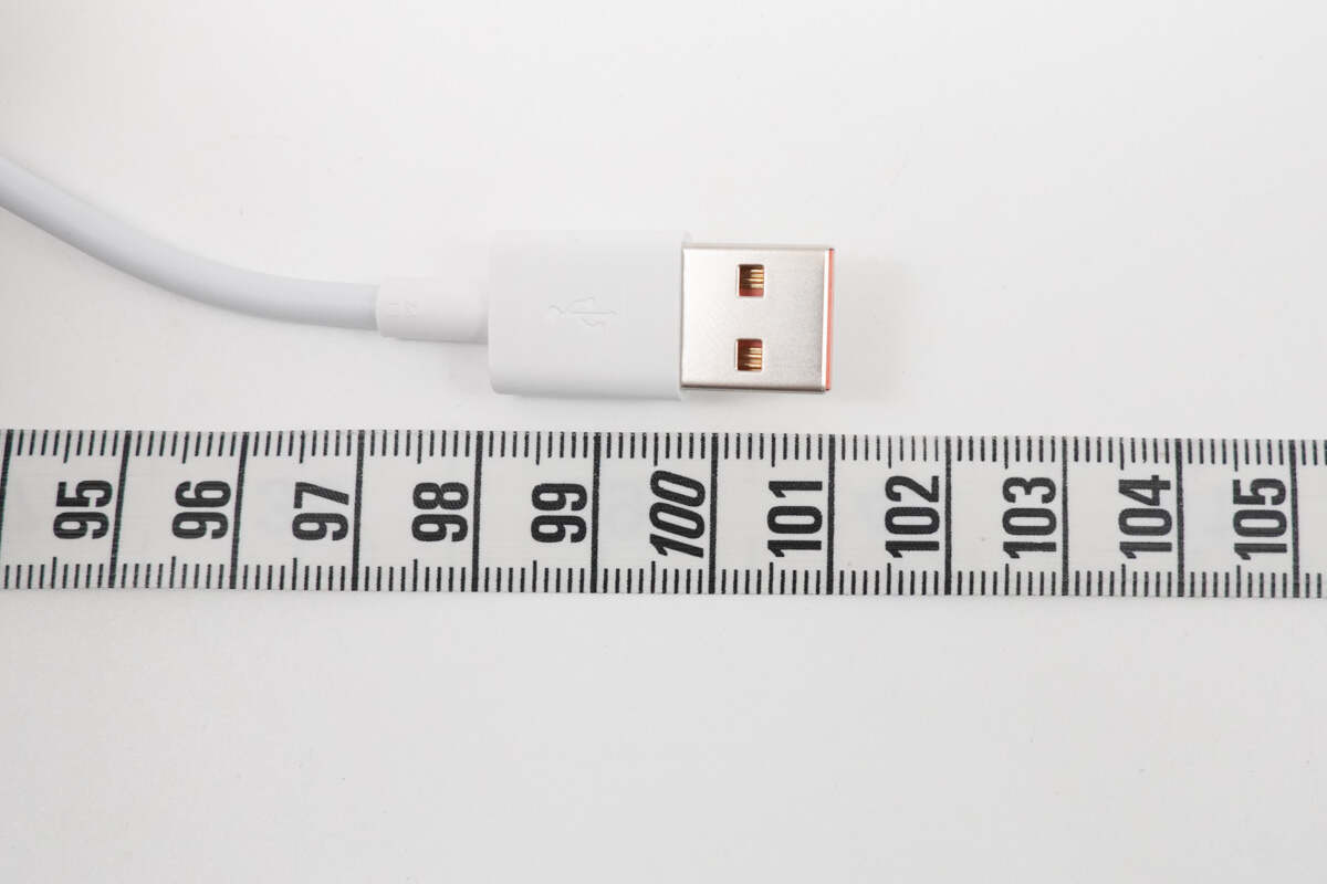

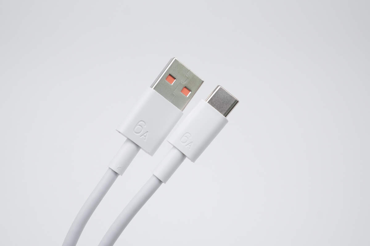

附赠线材为 A to C 端头,线材印有“6A”字样,具备大电流通流能力。
实测线材长度约为101cm。

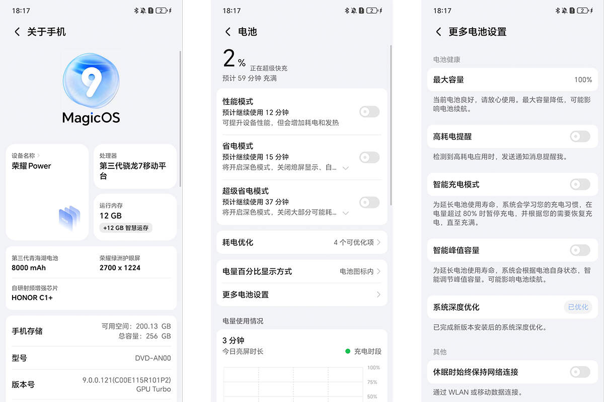

荣耀Power,搭载第三代骁龙移动平台搭配 MagicOS 9.0 (基于Android 15)系统,日常使用丝滑流畅。
在【电池】设置中,荣耀提供了”性能、省电、超级省电“三种模式供用户选择,在【更多电池设置】中可以查看当前手机电池最大容量,其次还有高耗电、智能充电模式、智能峰值容量等开关。用户可根据自己习惯进行设置充电方式以延缓电池寿命

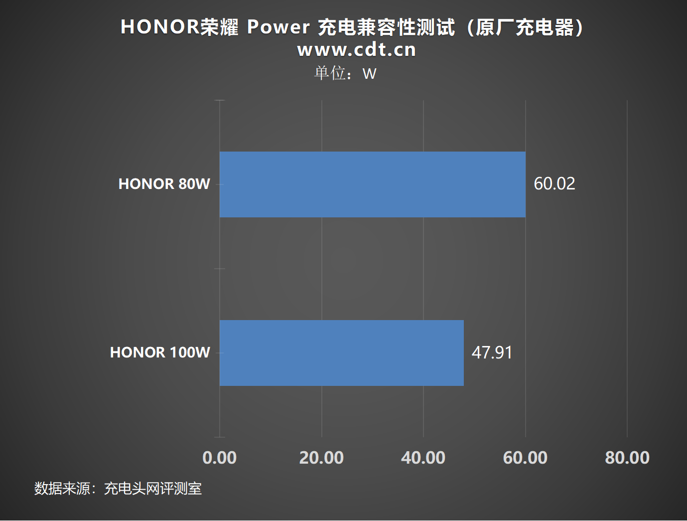

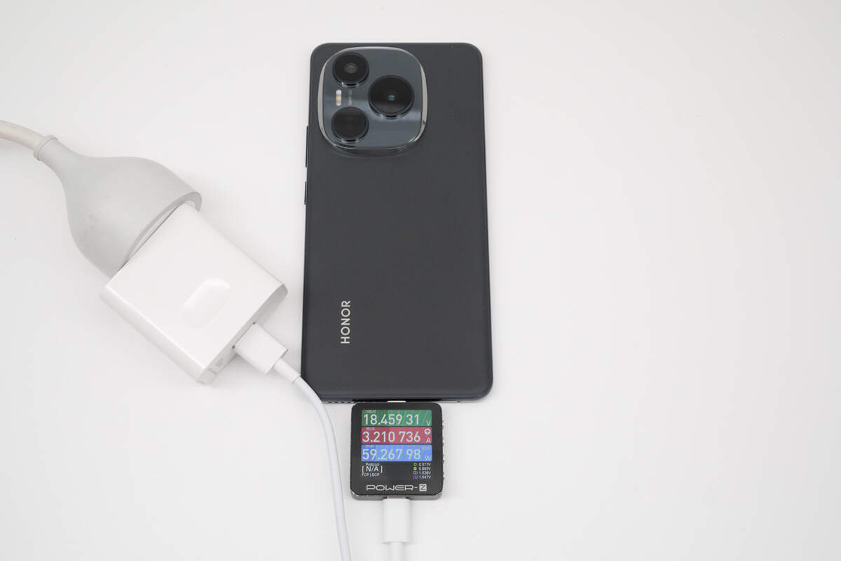

使用 荣耀 80W 充电器套装为荣耀Power 手机充电,POWER-Z KM003C 测试仪实测当前手机输入端功率为 18.46V 3.21A 59.27W。
原厂充电器兼容性方面,荣耀 Power 手机在搭配自家充电套装时,可以握手大电压快充, 充电功率 47W 以上,而原装 80W 充电器能够达到 60.02W 左右。

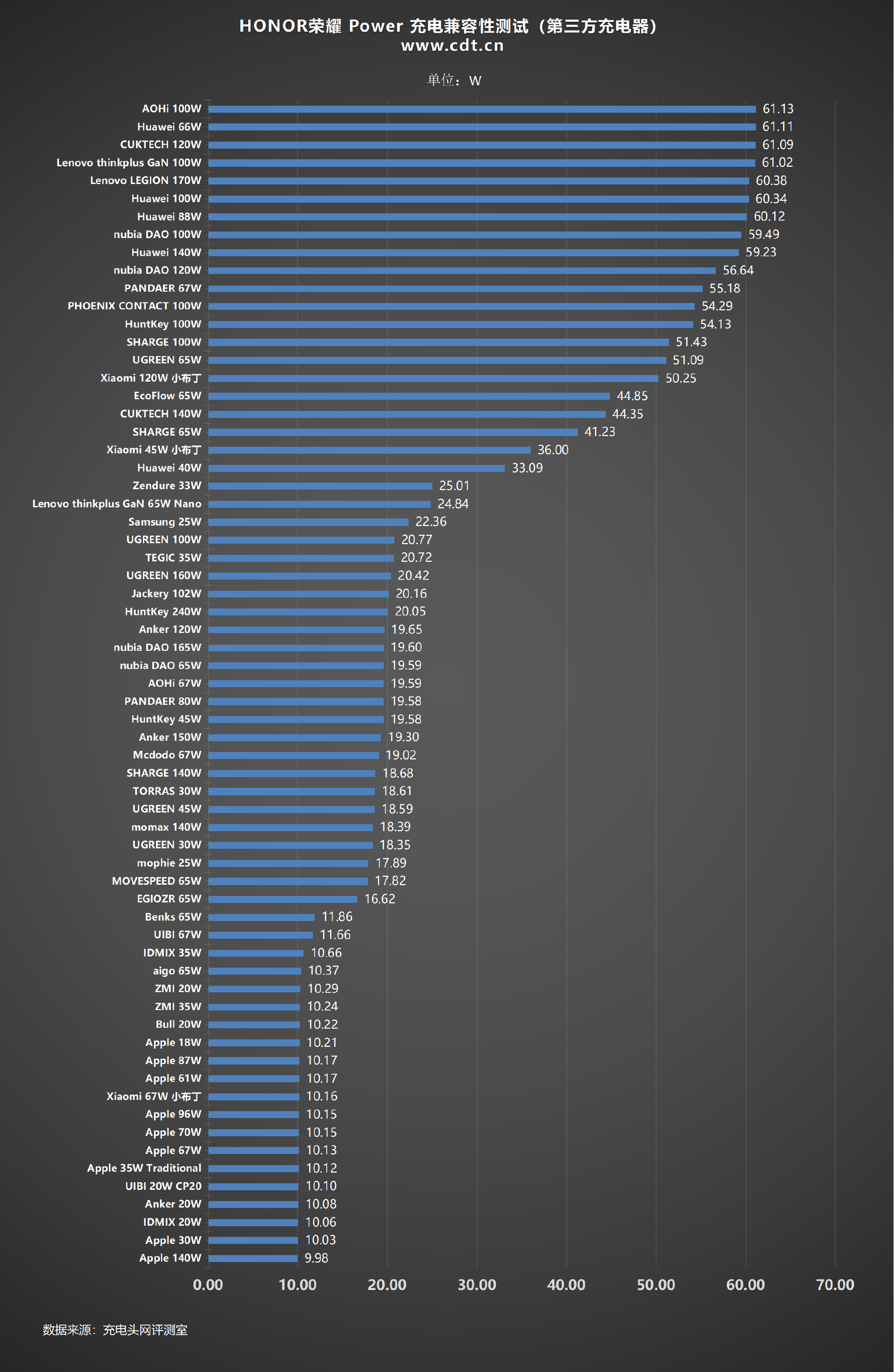

第三方充电器兼容性上,可以看到荣耀 Power 手机的充电功率主要集中在 11W、18-20W、40-60W 多个功率档位;其中华为多款充电器因为同样支持 SCP 超级快充协议,充电功率和荣耀原厂充电器接近,另外部分支持 PPS 快充的充电器也能给荣耀 Power 提供 40-60W 左右比较高的充电功率,少部分虽然充电器支持大功率 PPS,但是没有达到理想的充电功率。

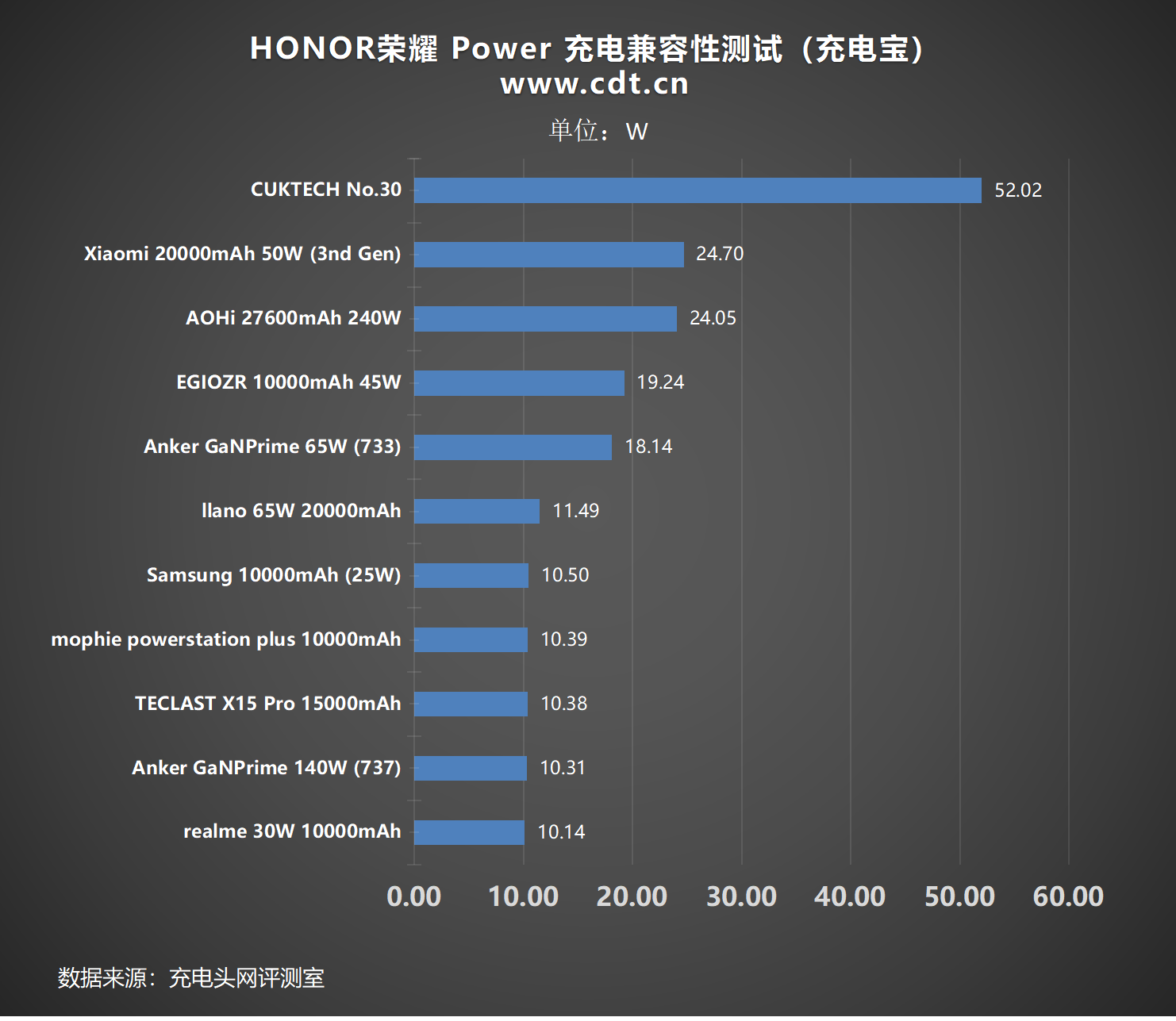

在充电宝的兼容性方面,所测试充电宝的充电功率主要集中在 11W、18-24W、50W 这几个功率档位,其中酷态科的 30 号电能仓可以握手大功率 PPS 快充,功率高达 52W,其余部分充电宝即便支持大功率 PPS,实际给荣耀 Power 充电的功率也在 25W 以下。
小结
从原厂、第三方充电器和充电宝的充电兼容性可以看出,想要更高的充电效率,充电器和充电宝首选荣耀自家以及华为的充电产品,对于第三方充电器、充电宝而言,可以选择部分已经实测过稳定兼容的、支持大功率 PPS 的充电设备。

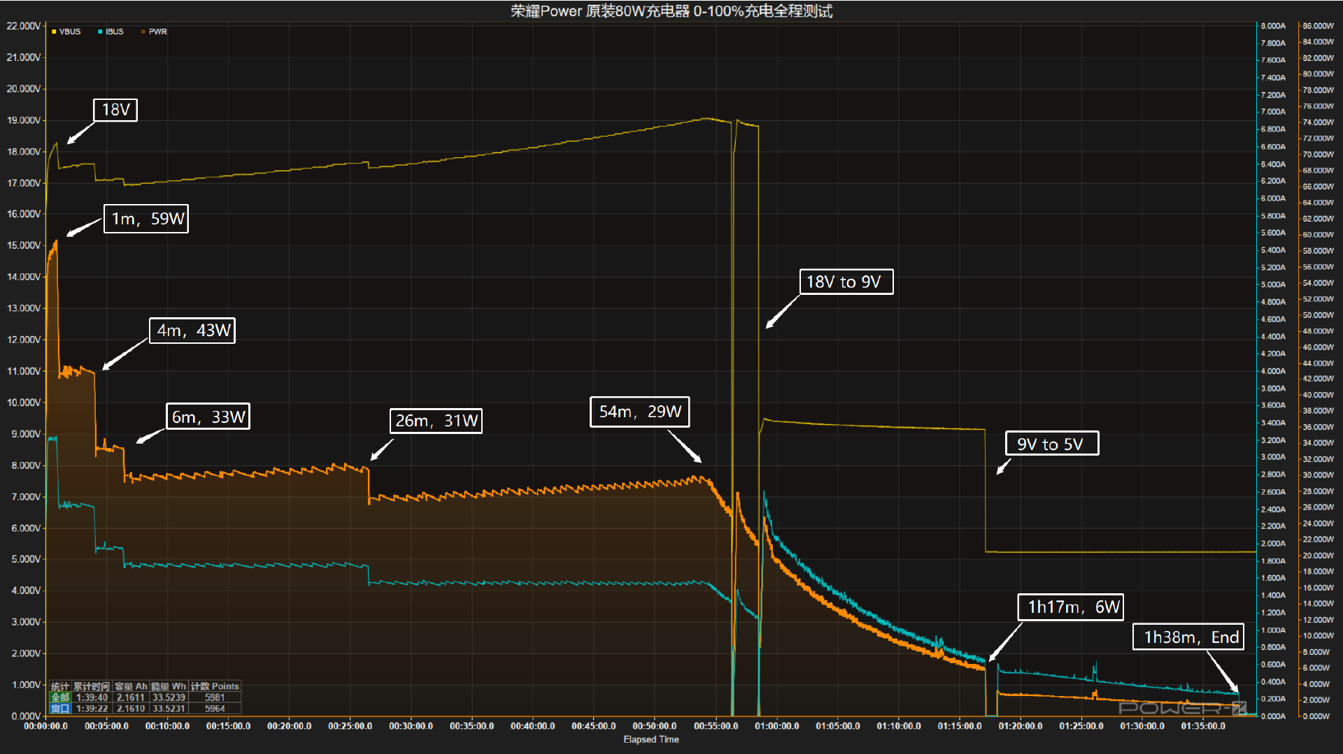

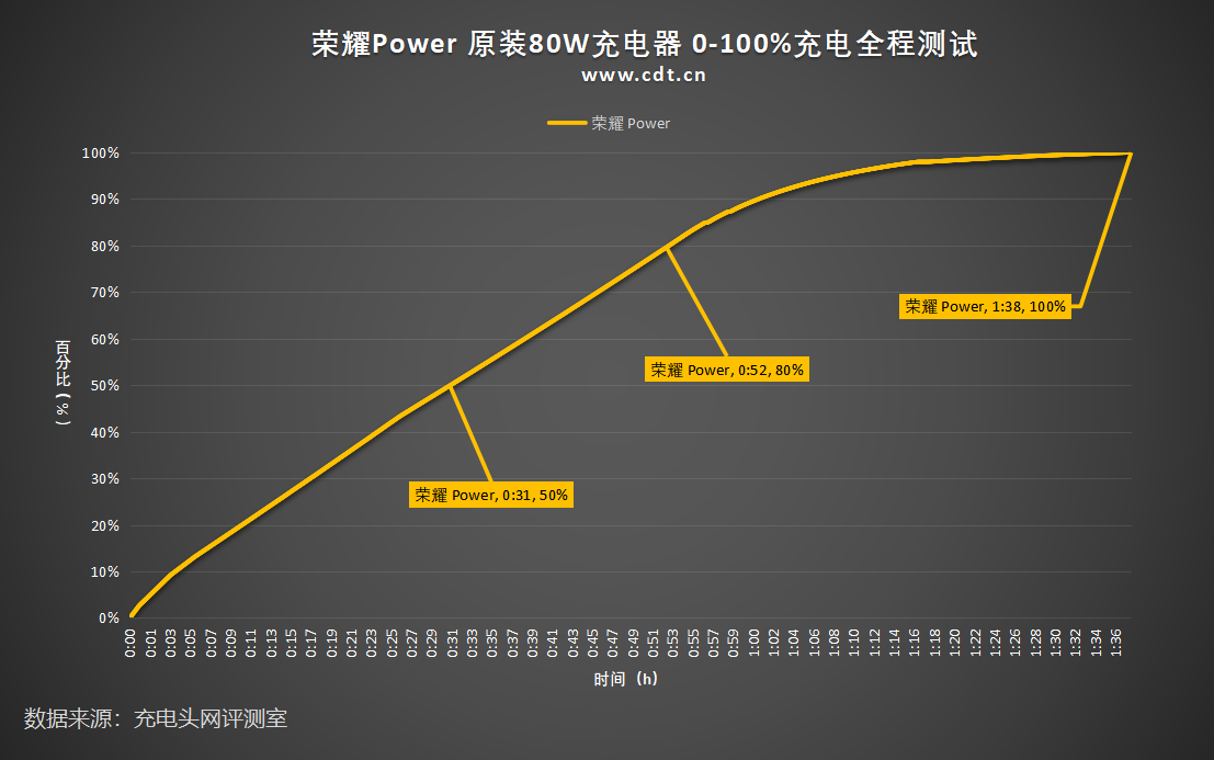

荣耀Power内置一块8000mAh青海湖电池,官方宣传观看长视频可持续25小时,并支持66W超级快充,将手机电量消耗殆尽后,将手机与原装80W适配器放入25℃的恒温箱中,接通电源,并记录数据。下面就带大家看看使用原装 80W 充电器充满需要多久。
接通电源后,握手18V电压档位;前1分钟充电功率稳定在59W;随后功率下降至43W左右并持续充电至第4分钟;随后功率下降至33W左右并持续充电至第6分钟;随后功率下降至31W左右并持续充电至第26分钟;随后功率下降至54W左右并持续充电至第29分钟;随后功率呈“曲线”下降直至充满,于1小时38分钟充至满电。
绘制出折线图,可以清楚看出搭配原装80W适配器为荣耀Power 31分钟充至50%;52分钟充至80%;完全充满耗时约1小时38分钟。

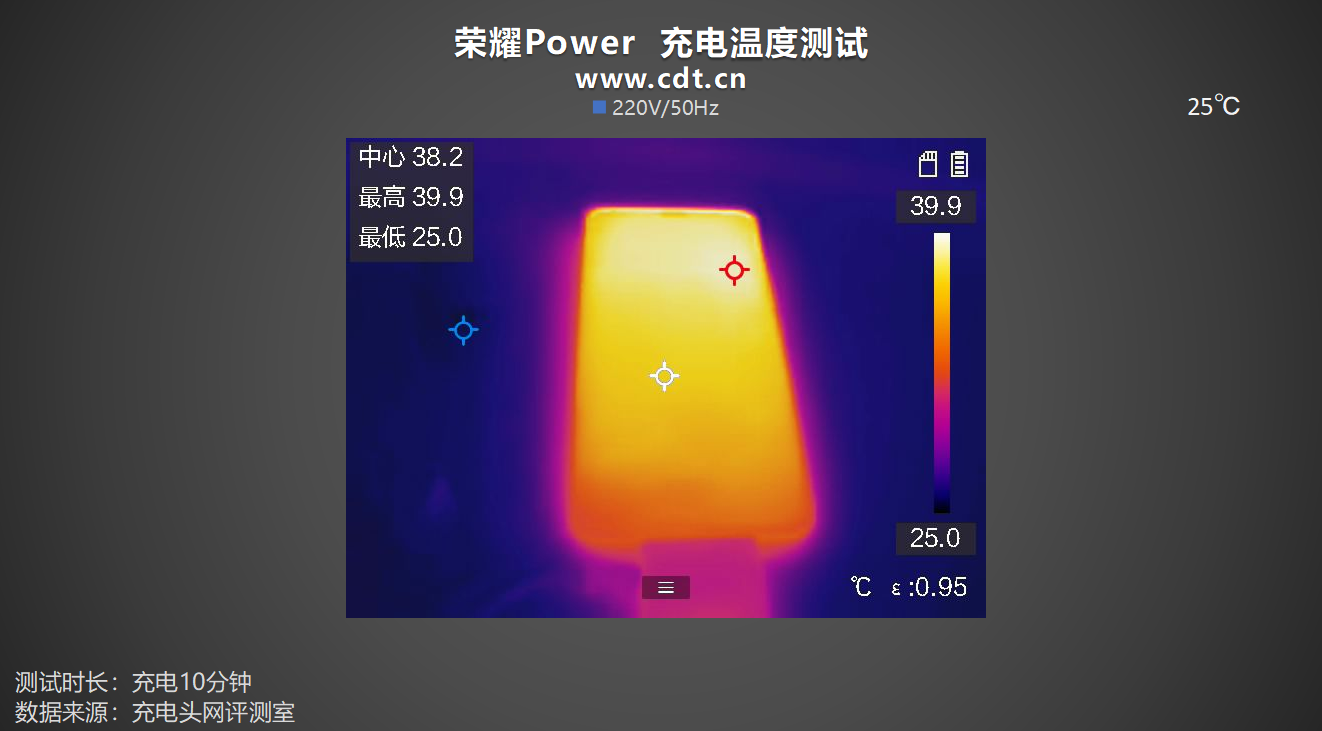

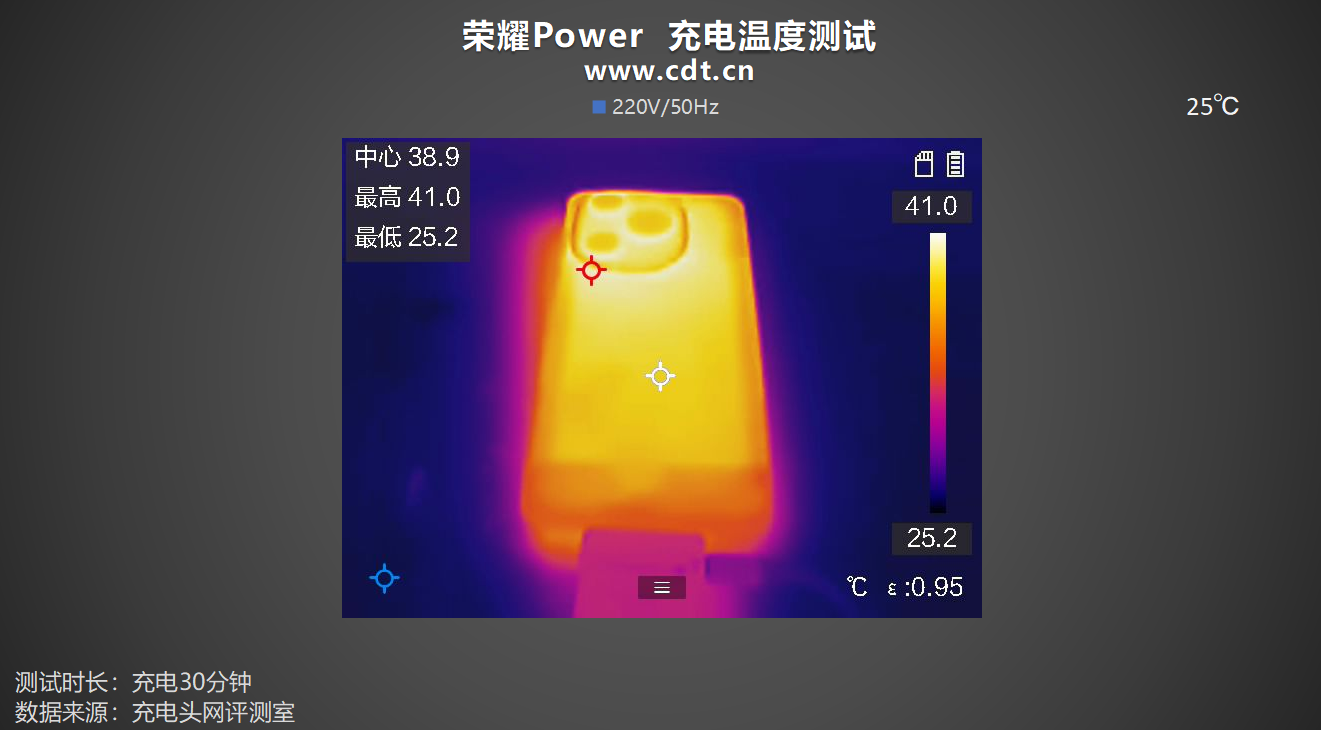

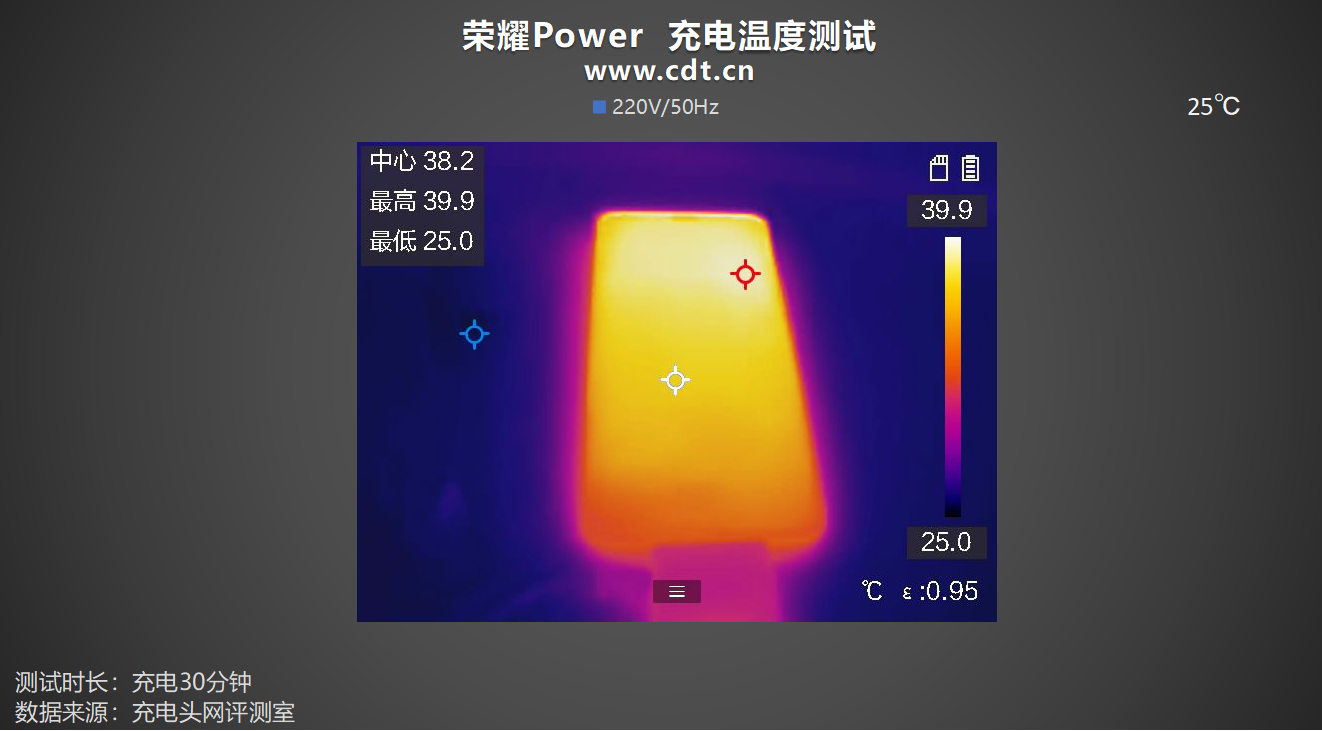

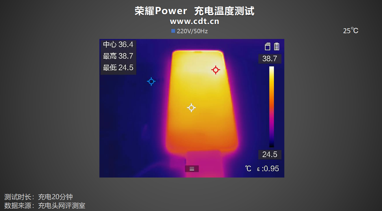

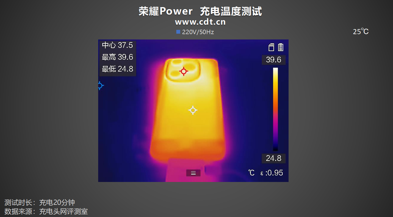

手机充电发热便是我们所需要关注的一个问题,让我们看看荣耀Power对于充电时温度的调控如何,测试全程在25℃恒温箱中进行,温度拍摄的时间点为:充电10分钟、充电20分钟、充电30分钟。
充电10分钟
充电10分钟后,使用热成像仪拍摄手机正面 ,最高温度为39.9℃。
充电10分钟后,使用热成像仪拍摄手机背面 ,最高温度为38.5℃。
充电20分钟
充电20分钟后,使用热成像仪拍摄手机正面 ,最高温度为38.7℃。
充电20分钟后,使用热成像仪拍摄手机背面 ,最高温度为39.6℃。

充电30分钟后,使用热成像仪拍摄手机正面 ,最高温度为39.9℃。
充电30分钟后,使用热成像仪拍摄手机背面 ,最高温度为41℃。

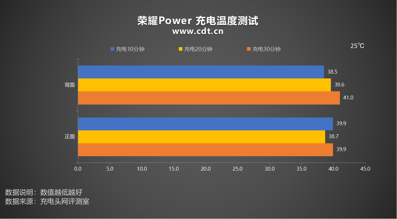

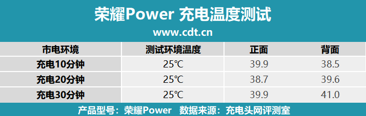

将温度数据汇总,可以看出充电过程中手机整体的温度在38.5-41.0℃之间。
绘制出柱状图可以看出,半小时充电时最高温度为41.0℃,三次测温中,整机温度基本在40.0℃左右浮动,结合充电曲线,

充电方面,8000mAh 青海湖电池与 66W 超级快充的组合,彻底终结电量焦虑,兼容性方面,充电协议 方面除了 SCP 超级快充外,也支持 PD、PPS 等快充协议,广泛的快充协议兼容性也让用户能够灵活选择华为系或支持 PPS 协议的第三方设备。充电全程测试中,66W的手机快充搭配原装80W适配器为荣耀Power 31分钟回血50%;完全充满耗时约1小时38分钟。前54分钟充电功率都在29-59W之间,其中有48分钟都维持在29-31W这个功率段,对于8000mAh手机大电池来说,整体的充电表现还是比较优秀的。
