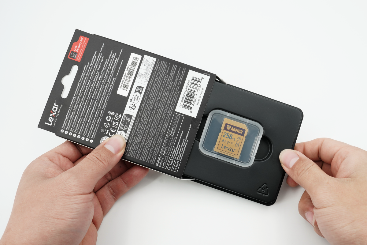

本次评测的是 ARMOR 金卡(海外包装版本),可以看到外包装清晰标注品牌 “Lexar”以及所属“ARMOR”系列。容量为 256GB,最高读取速度达 280MB/s,最高写入速度达 205MB/s,视频速度等级 V60,支持 6K 视频录制,性能强劲。不锈钢材质具备出色防护能力,能承受 370N 压力、5 米防摔,达到 IP68 防尘防水等级。
包装背面则印有规格、认证标识、温馨提示等信息。

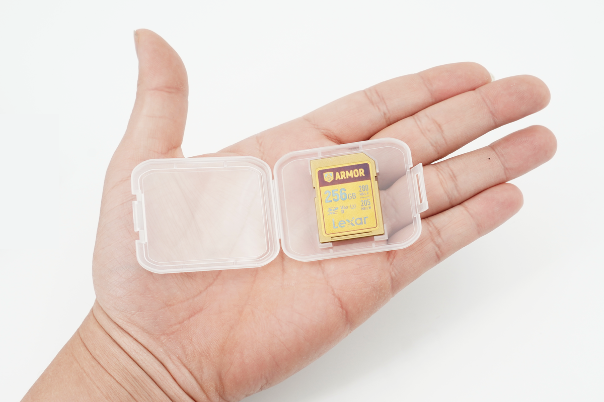

取出包装,可以看到雷克沙 ARMOR SDXC UHS-II 存储卡采用透明塑料盒收纳。

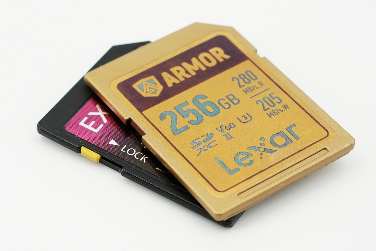

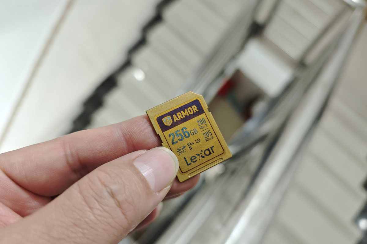

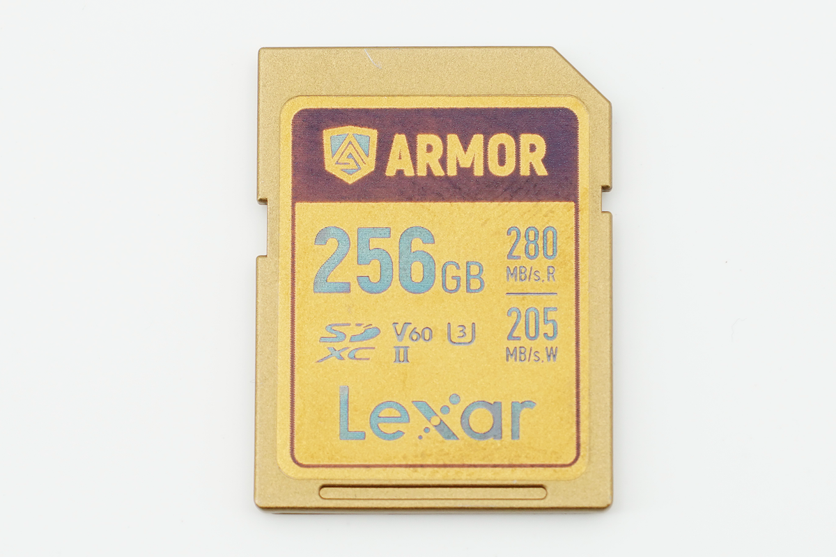

雷克沙 ARMOR SDXC UHS-II 存储卡整体为金色,上方印有品牌“Lexar”、系列“ARMOR”、读写性能“280MB/s.R”、“205MB/s.W”以及“SDXC”、“UHS-II”、“V60”等相关的性能标识。
存储卡采用不锈钢材质,具备优秀的抗跌落和耐弯折能力,可耐受 5m 高度摔下,370N 抗压(约 37kg),同时还具备 IP68 防护防水防尘,可应付恶劣的户外拍摄环境,和高强度高频次的使用。

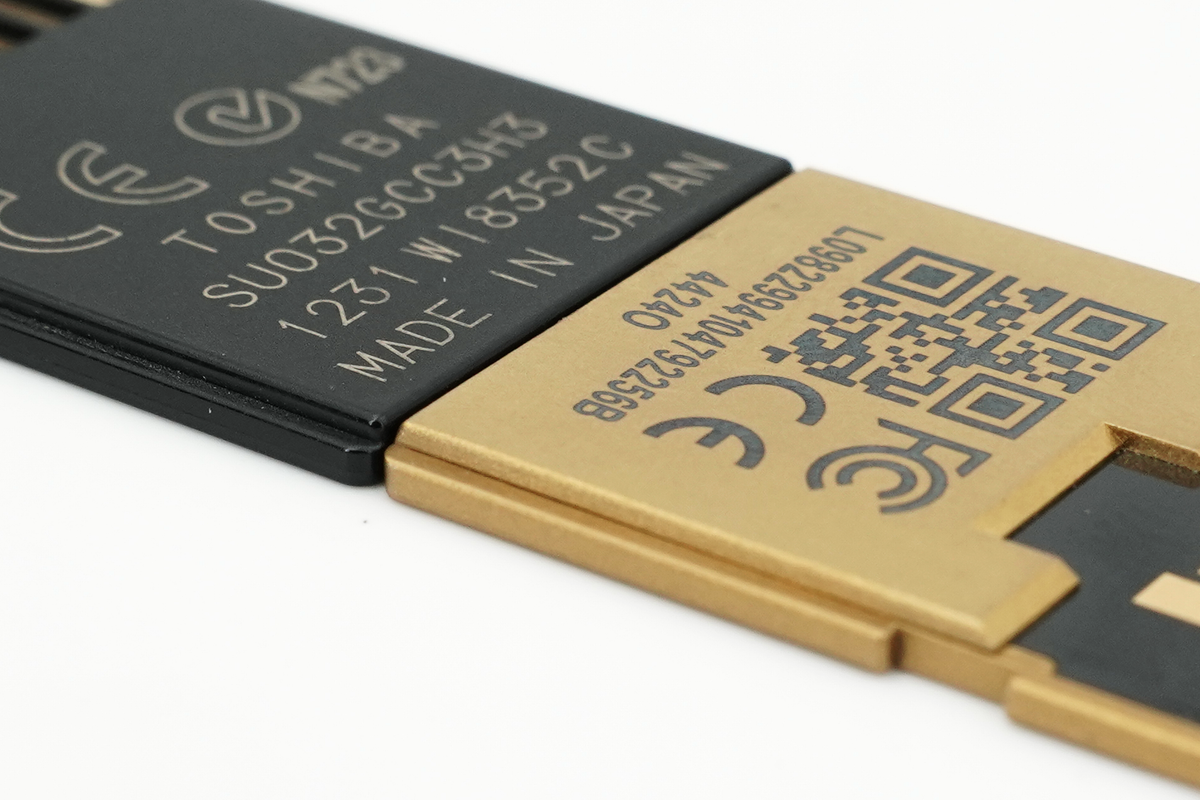

雷克沙 ARMOR SDXC UHS-II 存储卡相比普通塑料外壳 SD 卡在结构、材质等全面升级。不锈钢材质散热性能更好,且金属外壳抗摔抗压,能降低物理损坏导致的数据丢失风险。表面的参数信息为镭刻设计,不怕磨损。

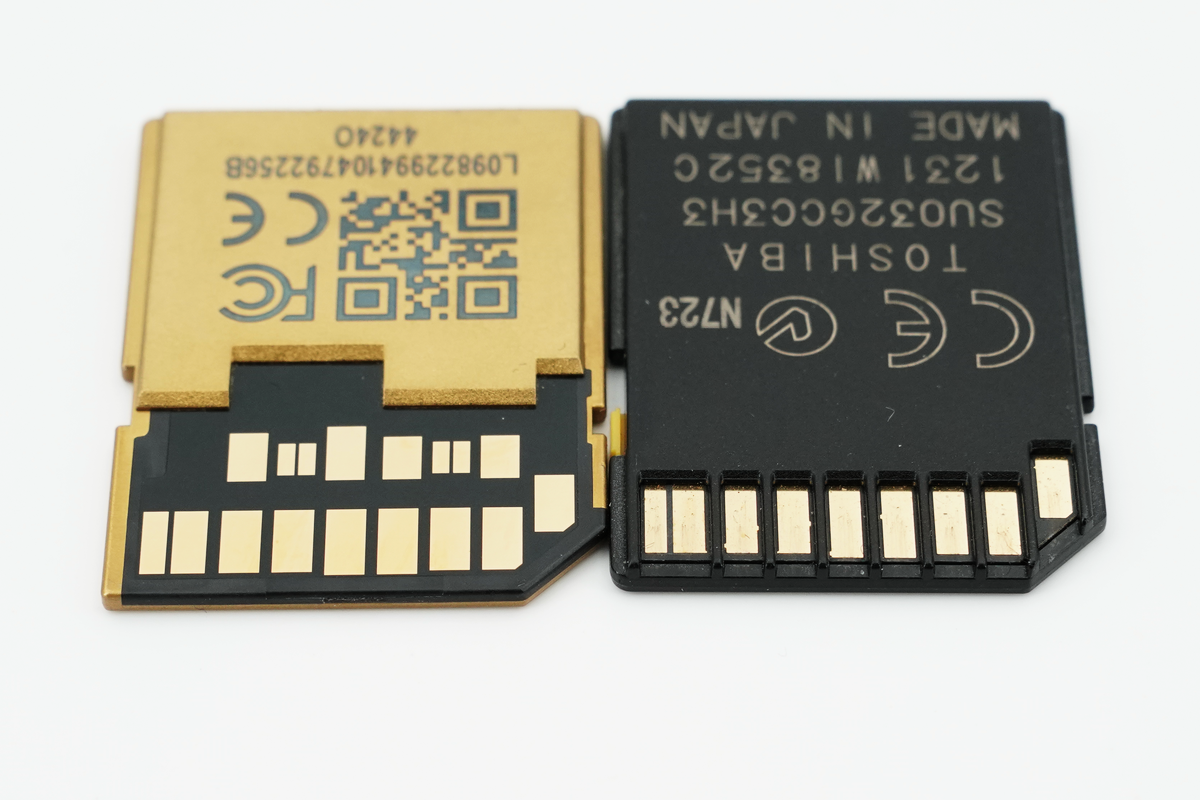

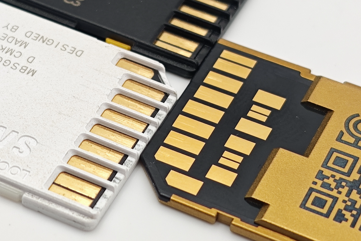

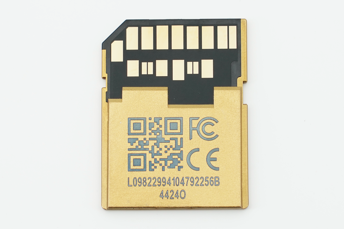

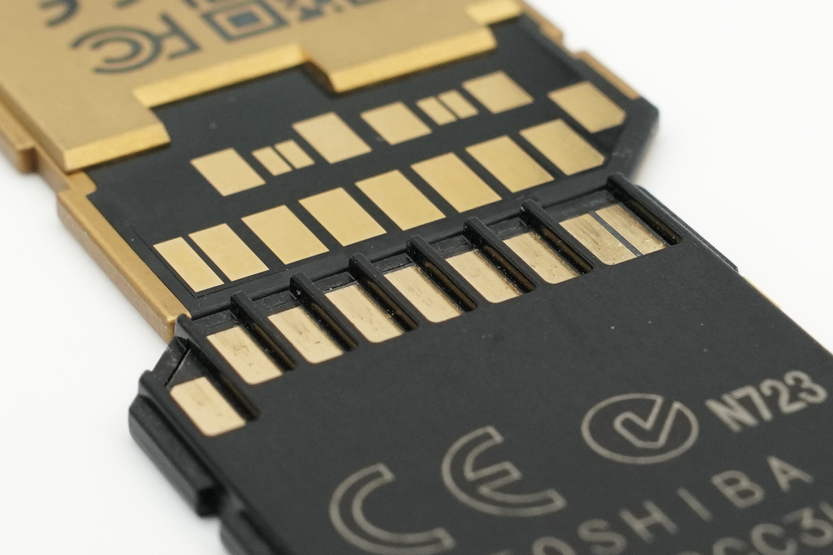

在存储卡背面,雷克沙 ARMOR SDXC UHS-II 存储卡背面触点周围取消了塑料挡边结构,避免因挡边翘起损坏相机卡槽。9 个触点与 SDHC UHS-I 规格的 SD 卡相同,因此能向下兼容;而上方额外的 8 个触点用于高速串行传输(LVDS),可大幅提升传输速率。
另外,相比传统的塑料 SD 卡,雷克沙 ARMOR SDXC UHS-II 还取消了写入保护开关,不仅能提升整体结构强度,也能避免写入保护开关损坏导致存储卡无法使用。

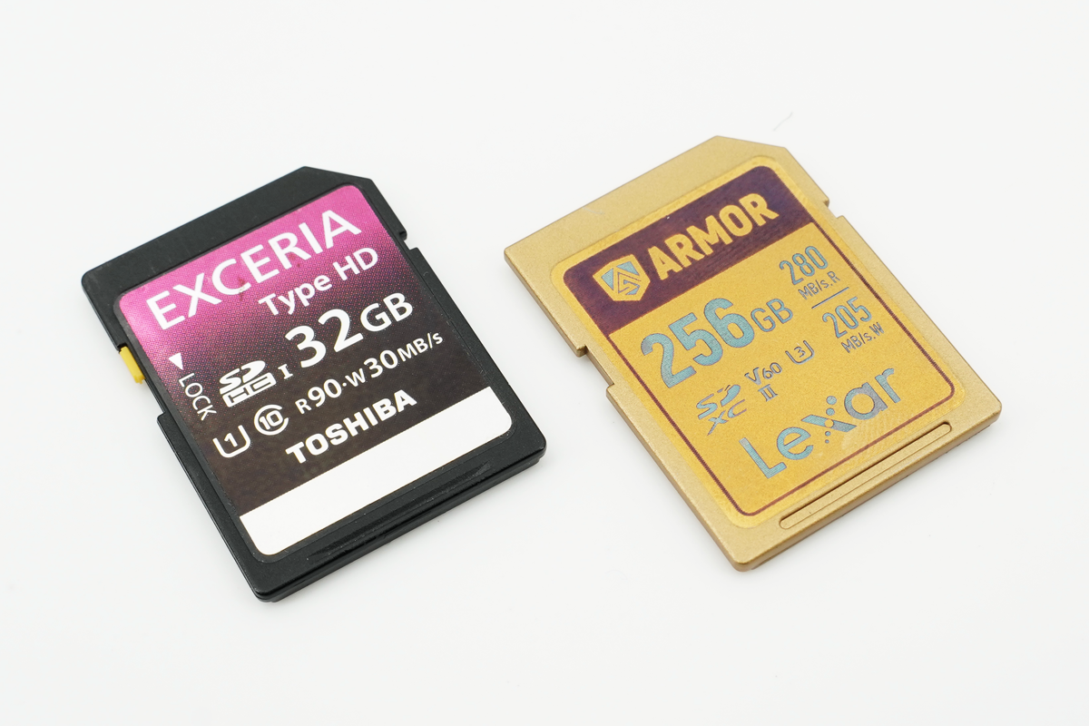

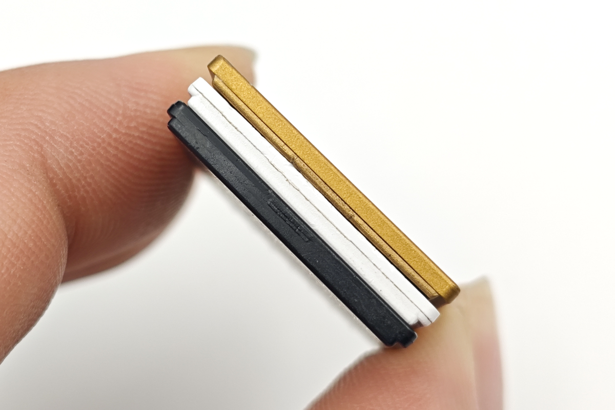

因为雷克沙 ARMOR SDXC UHS-II 采用不锈钢作为机身进行设计制造,不同于普通塑料壳体 SD 卡的材质,这里特意进行尺寸规格兼容性测试。内存卡头部(插入方向),不锈钢的雷克沙 ARMOR SDXC UHS-II 厚度与传统塑料 SD 卡厚度完全相同。
内存卡尾部,不锈钢的雷克沙 ARMOR SDXC UHS-II 厚度与传统塑料 SD 卡厚度完全相同。

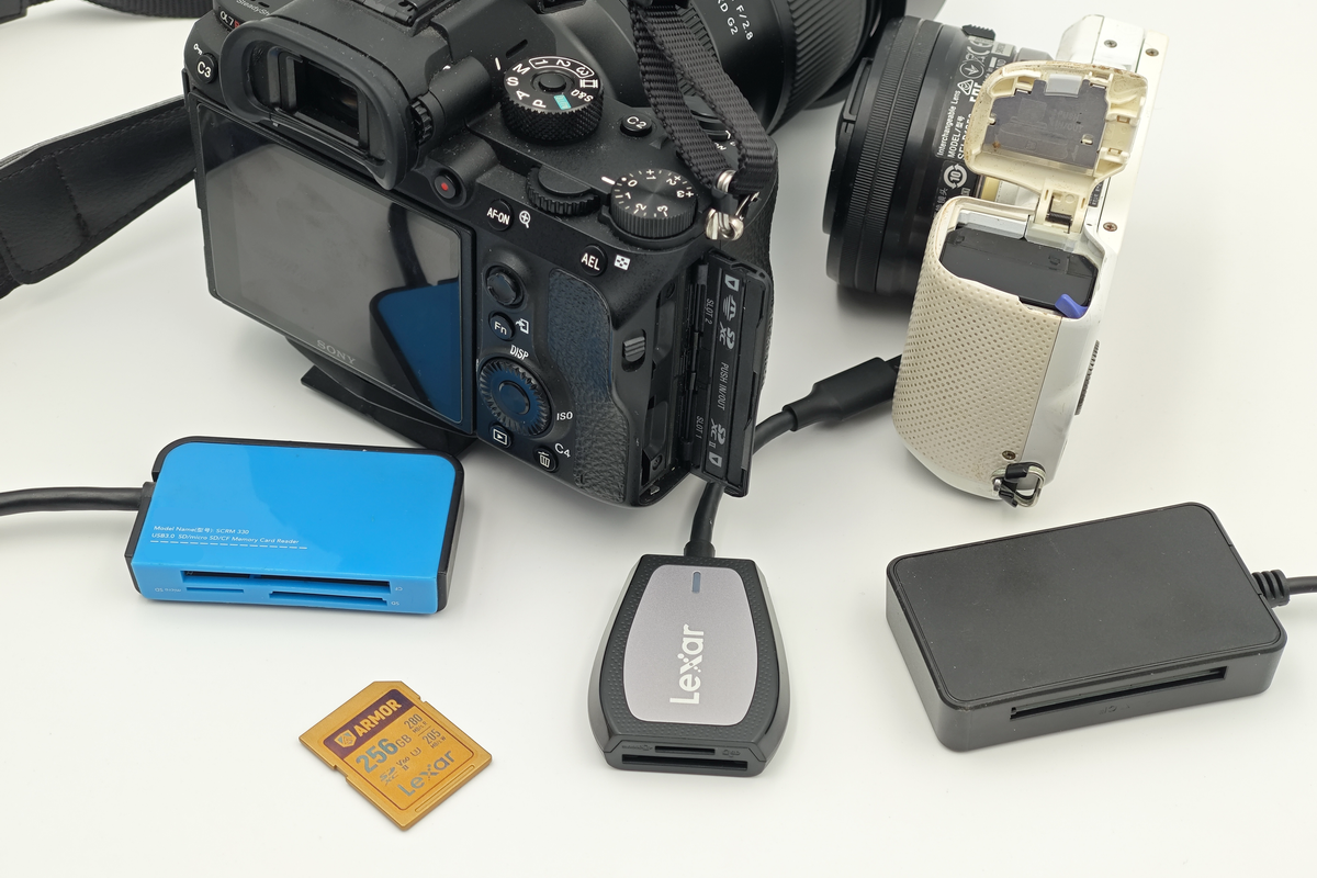

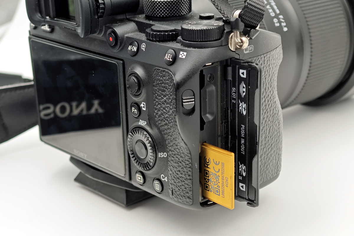

这里选取 A7R3 全幅微单相机、NEX-5R 半幅微单相机、还有数款读卡器作为测试对象,测试 ARMOR SDXC UHS-II 存储卡是否可以兼容常见的相机和读卡器。
实测两款微单相机均可以顺畅插入、拔出,所需力度与普通 SD 卡无区别,因金属壳体的关系,手感会更加清脆一些。

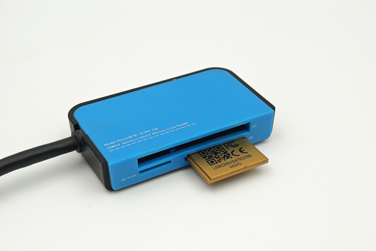

多款市面主流 SD 读卡器同样可以顺畅插入、拔出,所需力度与普通 SD 卡无区别,同样因金属壳体的关系,手感也会更加清脆一些。

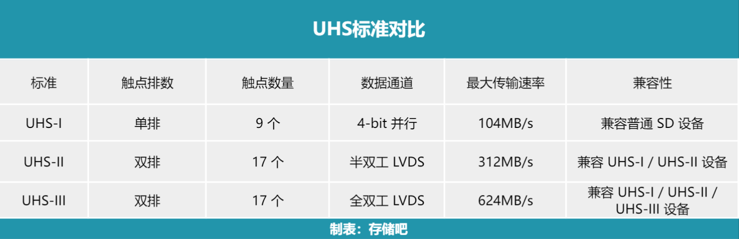

SD 卡按照容量划分主要有 SDHC、SDXC、SDUC(尚未有产品上市)三种,市面上主流的则是前两种。UHS(Ultra High Speed)是与 SDXC 同期推出的 SD 卡总线标准,共有 UHS-I、UHS-II、UHS-III 三个级别,此标准适用于 SDHC 和 SDXC。
其中,UHS-I 最高传输速度为 104MB/s,UHS-II 最高达 312MB/s,而 UHS-III 最高传输速度可达 624MB/s,但目前尚未有正式量产的产品。

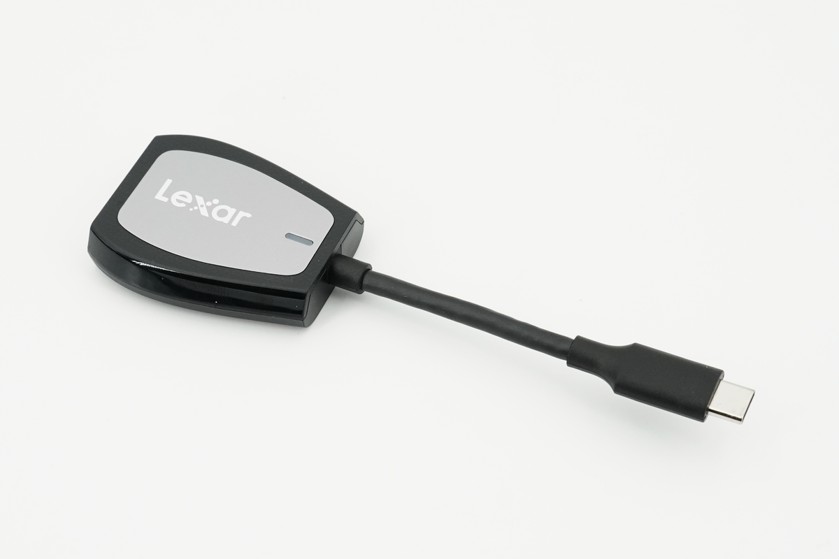

雷克沙 UHS-II 高速读卡器采用黑白配色,支持 SD 和 microSD 存储卡。
雷克沙多功能 2 合 1 读卡器包装盒背面,印有相关性能参数、环保标识、合格认证:支持 SD 和 microSD UHS-II 规格存储卡,传输速度最高达 312MB/s,向下兼容 UHS-I 规格的 SD 和 microSD 存储卡(传输速度最高达 170MB/s),支持 USB 3.2 Gen1 高速传输标准。
读卡器配备 USB-C 接口,能高效传输数据,满足用户快速读取存储卡信息的需求,适用于多种数码设备,助力数码资料的便捷管理与传输。

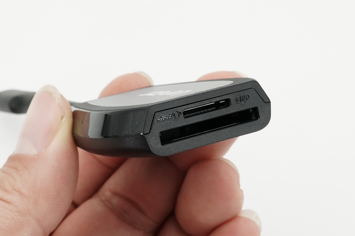

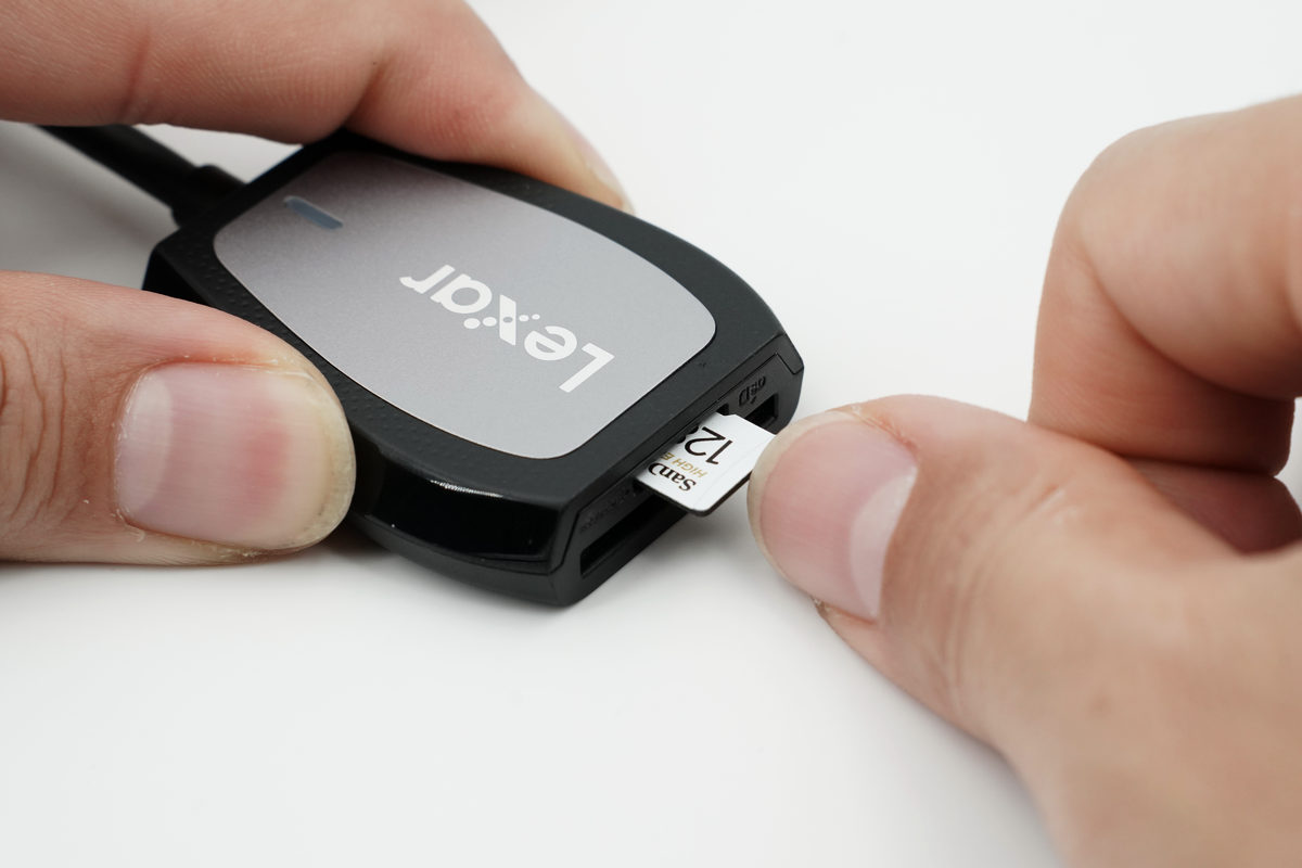

读卡器共有 micro SD(TF)和 SD 两个卡槽接口。

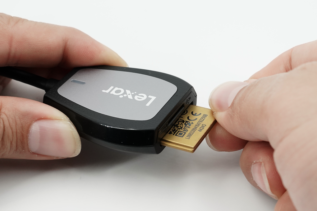

TF 卡槽带弹力,按压插入,再次按压自动弹出。
SD 卡槽无弹力,需手动插入、手动拔出。
实际使用过程中,待机时为红灯常亮,有读写任务是则白灯闪烁。
TF 卡槽与 SD 卡槽实测可同时使用,互不干扰。
我的电脑内可以同时显示两个卡槽的存储卡,可以同时操作。

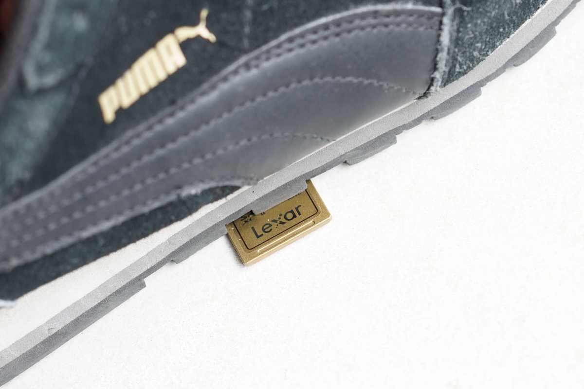

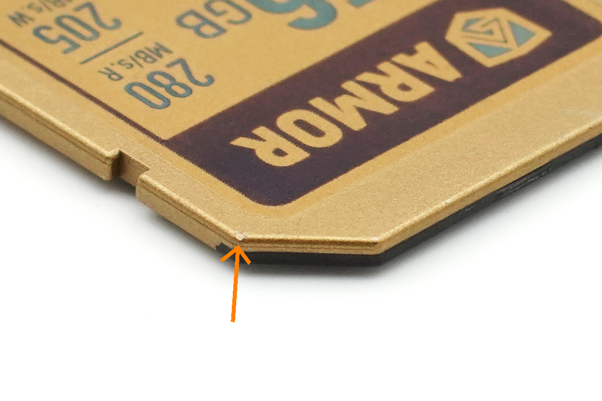

这款存储卡具备强大的防摔性能,通过了严格的 5m 高空跌落测试。官方标称,在 5 米高度内,地面为大理石或混凝土材质,自由跌落 6 次以内(1.5 米高度 12 次以内),均可正常使用。
实测从 5m 高度掉落,肉眼无法看出存储卡有损伤、划痕、凹陷,最后通过微距摄像头仔细寻找才发现,内存卡一个角落仅发现了一个针尖大小的凹陷。可见使用不锈钢作为内存卡机身,能极大程度保障数据安全,减少因设备掉落导致的损坏风险。

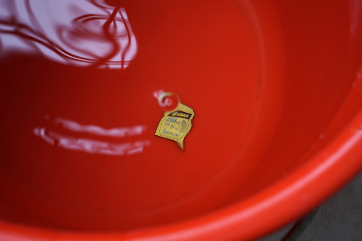

雷克沙 ARMOR SDXC UHS-II 存储卡在防水性能方面表现卓越,官方标称达到 IPx8 防水等级,这意味着在 5 米水深的自来水环境中,保持常温 25℃的条件下,连续浸泡 72 小时,产品依然能够正常使用,有效保护内部存储的数据安全。因小编没有那么深的水体条件测试,这里使用了 0.5m 的水桶浸泡 72 小时,浸泡时间结束后拿出内存卡风干。
通过以上多种三防测试后,小编再一次测试内存卡,发现插拔卡槽手感无任何变化,读写数据的性能无任何问题,比普通存储卡具有更高的可靠性。

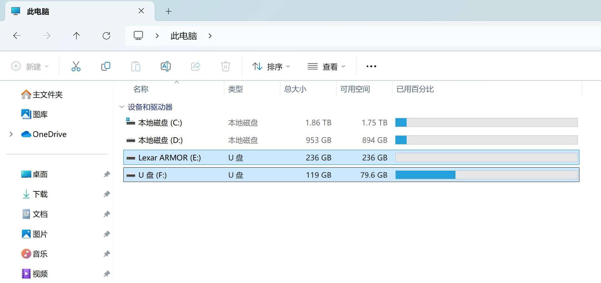

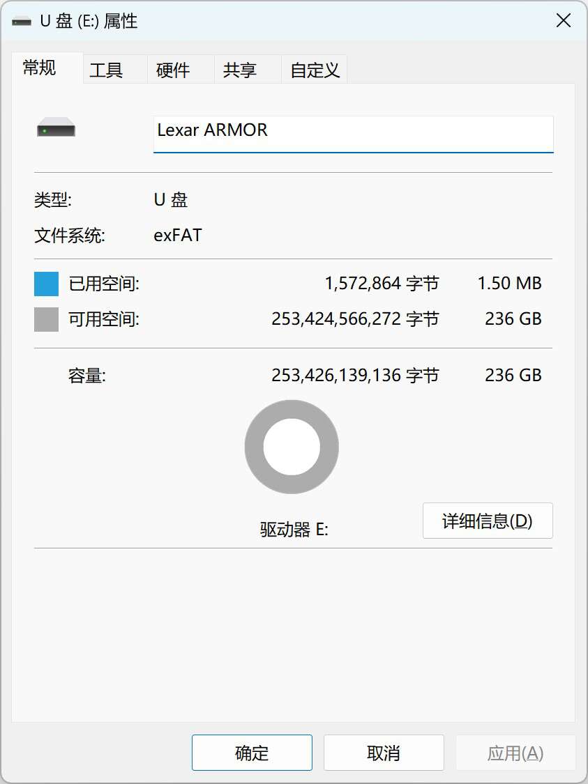

将所测试的雷克沙 ARMOR SDXC UHS-II 存储卡用读卡器读取后,我的电脑显示容量总容量为 236GB,因为 SD 卡 一般采用十进制来表示存储容量,而操作系统则采用的是二进制计算存储容量,因此实际容量会略小于标注容量。

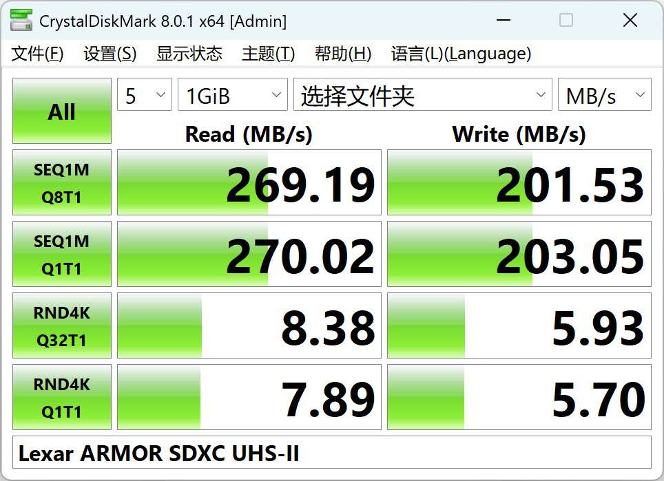

使用 CrystalDiskMark 对雷克沙 ARMOR SDXC UHS-II 存储卡进行读写测试,实测读取速度约为 269.189MB/s,写入速度约为 201.53MB/s,与所宣传的速度性能基本相符。

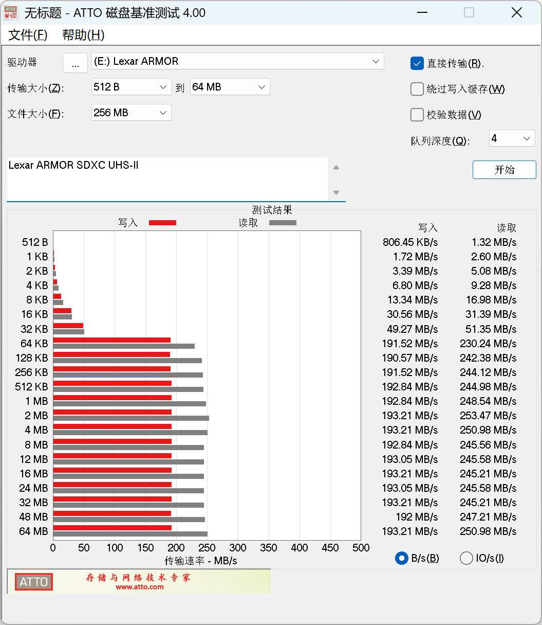

使用 ATTO Disk BenchMark 软件测试不同文件大小下的传输速度的差别,可以看到测试结果,写入速率可达 193.21MB/s,读取速率可达 250.98MB/s,在 64KB 以上的文件大小测试中,性能几乎都是顶满在跑,在同规格产品中的表现相当不错。

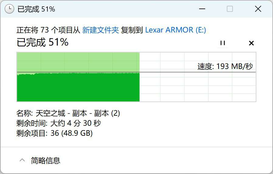

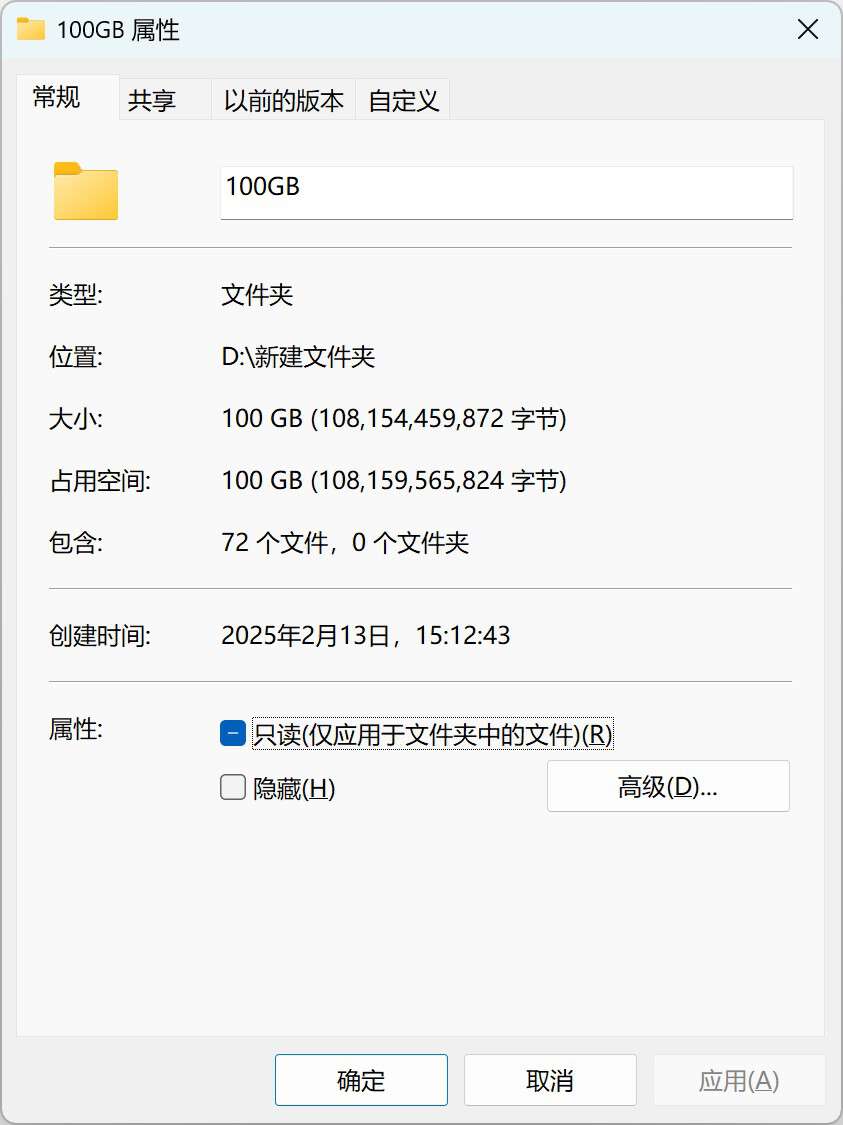

下面对雷克沙 ARMOR SDXC UHS-II 存储卡进行大容量连续写入测试,所测试的文件为约为 100GB,专业媒体用途的大容量文件拷贝,一般不会超过这个数量。
将文件从电脑本地拷贝到存储卡,实测 100GB 文件写入耗时约 9 分钟,写入速度全程维持在 190MB/s 左右稳定至结束,全程未掉速。

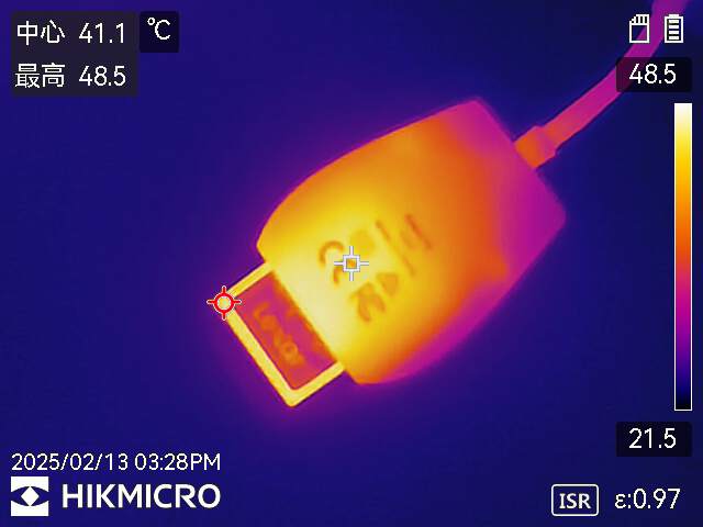

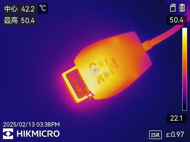

100GB 测试文件写入完成后,使用红外测温枪测得读卡器表面温度为 41.1℃,内存卡温度为 48.5 ℃。

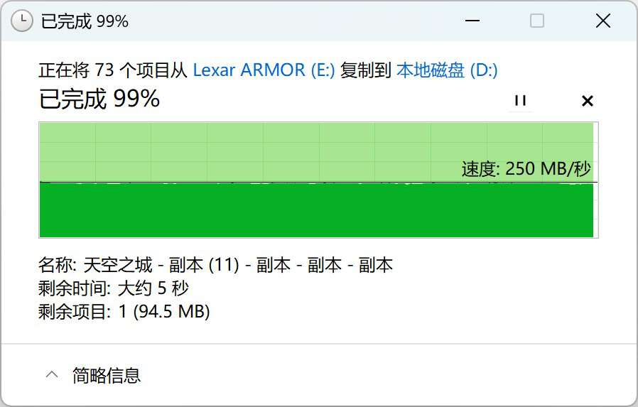

接着存储卡进行 100GB 文件读取测试,将文件从存储卡拷贝到电脑本地,实测全程读取速度维持在 250MB/s 左右,稳定至结束,未发生过热掉速现象。
100GB 文件读取测试完成后,使用红外测温枪测得读卡器表面温度为 42.2℃,内存卡温度为 50.4 ℃。

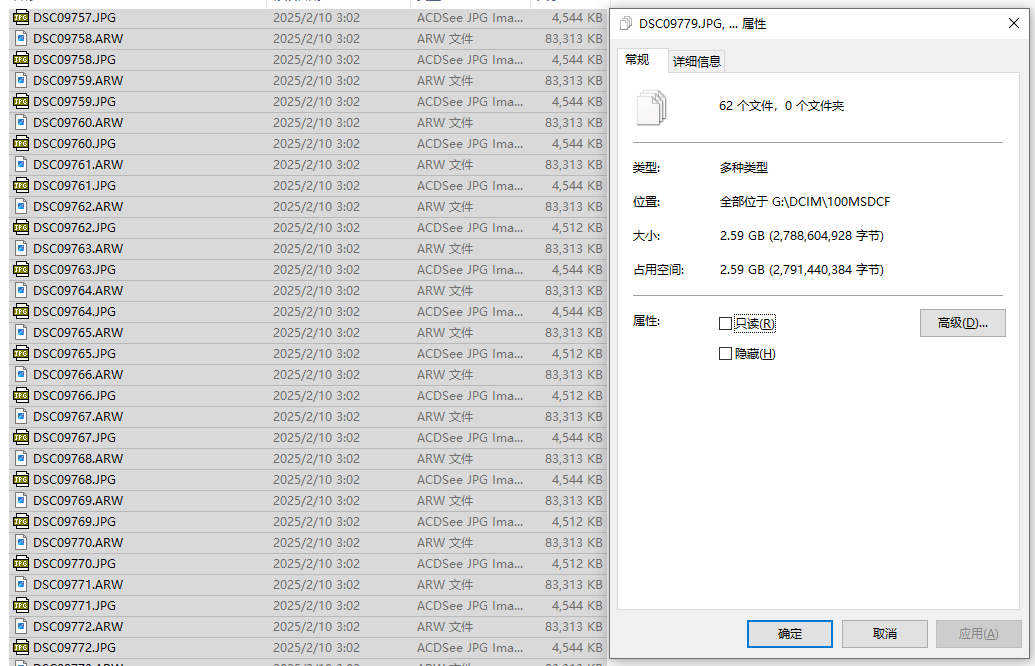

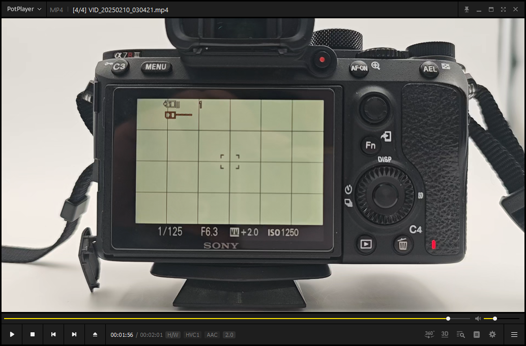

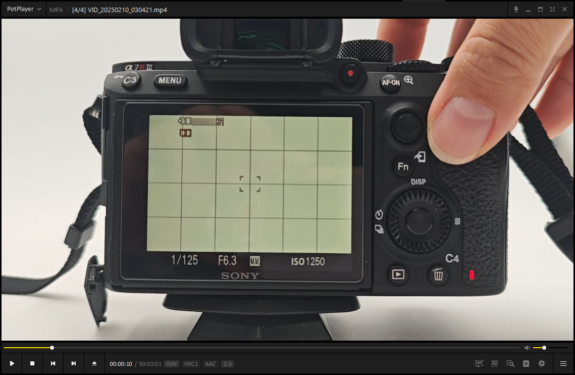

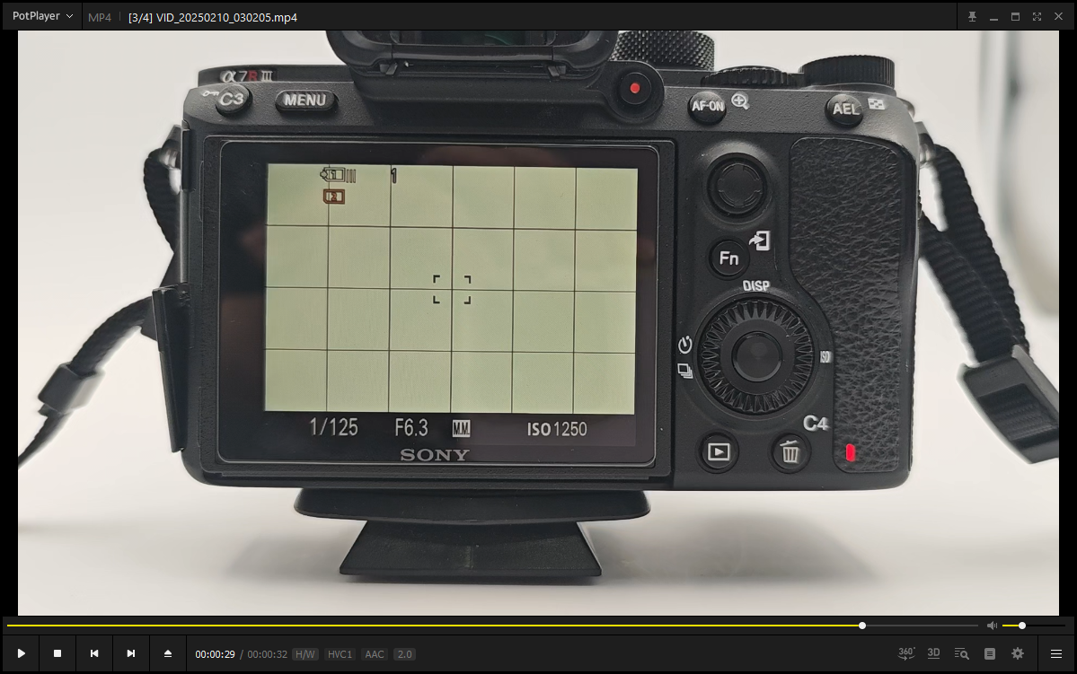

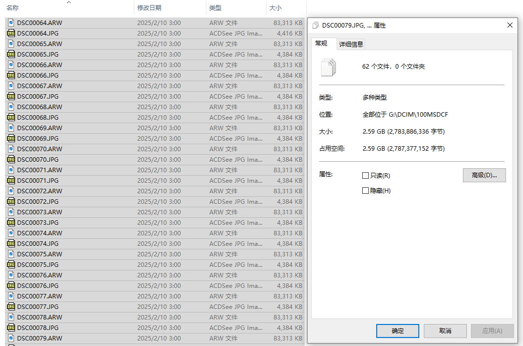

以索尼 A7R3 为例,在插入雷克沙 ARMOR SDXC UHS-II 存储卡后进行连续拍摄,直到取景框显示缓存中还能容纳的照片张数为 0。
从相机满缓存开始到全部写入内存卡,雷克沙 ARMOR SDXC UHS-II 存储卡耗时 15 秒,写入数据量为 2.59GB。

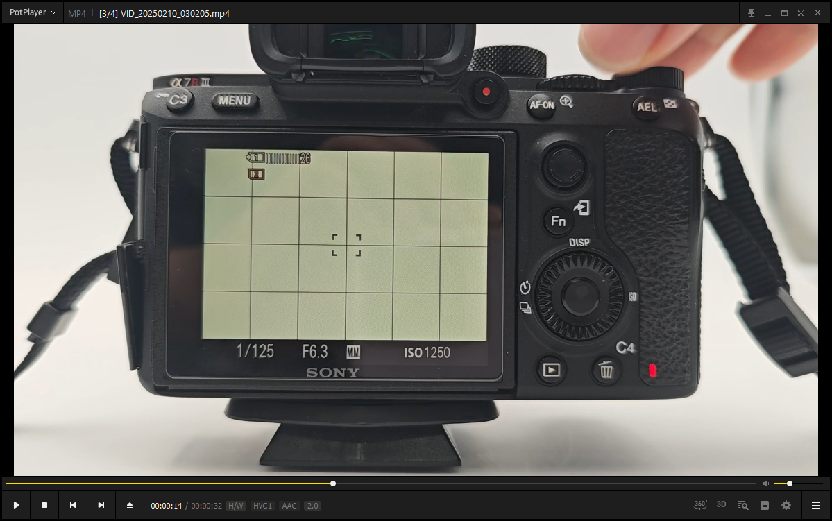

作为对比,将插入的存储卡更换为普通的内存卡后进行连续拍摄,直到取景框显示缓存中还能容纳的照片张数为 0。
从相机满缓存开始到全部写入内存卡,普通内存卡耗时 106 秒(1 分钟 46 秒),写入数据量 同样为 2.59GB。
测试结果显示,使用雷克沙 ARMOR SDXC UHS-II 存储卡,索尼 A7R3 在缓存满后仅需 15 秒即可完成 2.59GB 数据的写入,而普通 SD 卡则需长达 106 秒,差距显著。这表明,高速存储卡能有效避免丢帧、卡顿等问题,确保拍摄过程流畅无阻,对专业摄影师而言是不可或缺的存储方案。
