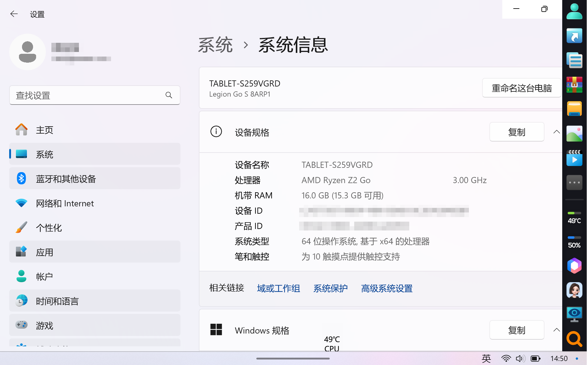

调出联想拯救者Legion Go S游戏掌机的配置参数信息,可以看到该设备搭载AMD Ryzen Z2 Go处理器,内存大小为16GB,同时预装 Windows 11 操作系统。

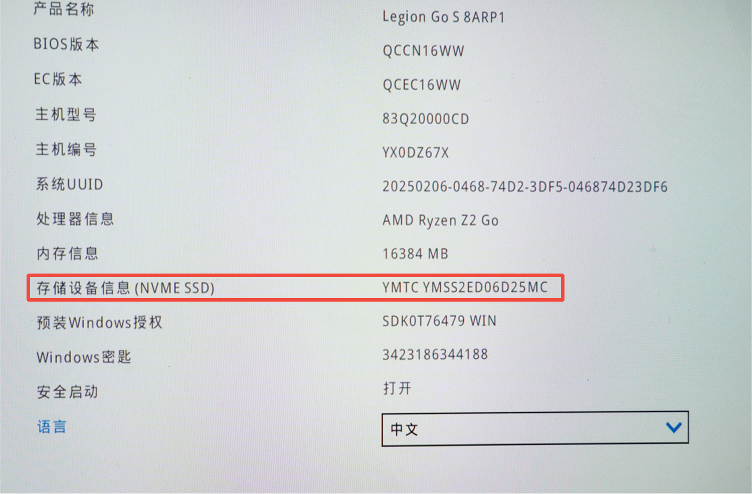

进入联想拯救者Legion Go S游戏掌机的BIOS,可以读到存储设备信息(NVME SSD),型号为 YMTC YMSS2ED06D25MC。

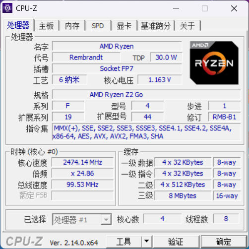

打开CPU-Z读取处理器信息,可以看到AMD Ryzen Z2 Go处理器 ,基于 6nm 工艺,采用 Rembrandt(Zen 3+)架构。拥有4 核心 8 线程,基础频率 3.00GHz ,单核睿频可达 4.30GHz,4 核睿频 3.80GHz。集成AMD Radeon 680M ,有 12 个计算单元、768 个纹理着色器,GPU 基础频率 2.00GHz,加速频率 2.20GHz ,支持硬件光线追踪,可同时输出到 3 台显示器,支持 DirectX 12。并且支持PCIe 4.0 x16 ,带宽 31.5GB/s 。默认 TDP(PL1/PBP)为 15W ,TDP 峰值可达 30W。

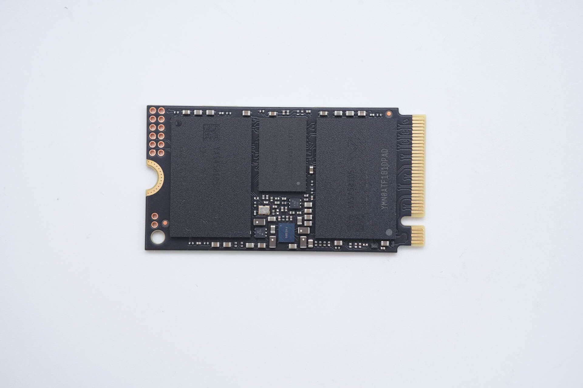

将硬盘取出,贴纸印有相关信息参数,型号:PC411-512GB-D,内存容量为 512G。
长江存储PC411采用单面颗粒设计,同时,它相较于传统八通道方案的硬盘,采用四通道方案设计,能达到 PCIe Gen4x4 接口上限,实现总线饱和(Saturate the Bus),而由于其减少了一半的通道数量,也显著降低功耗,减少发热。

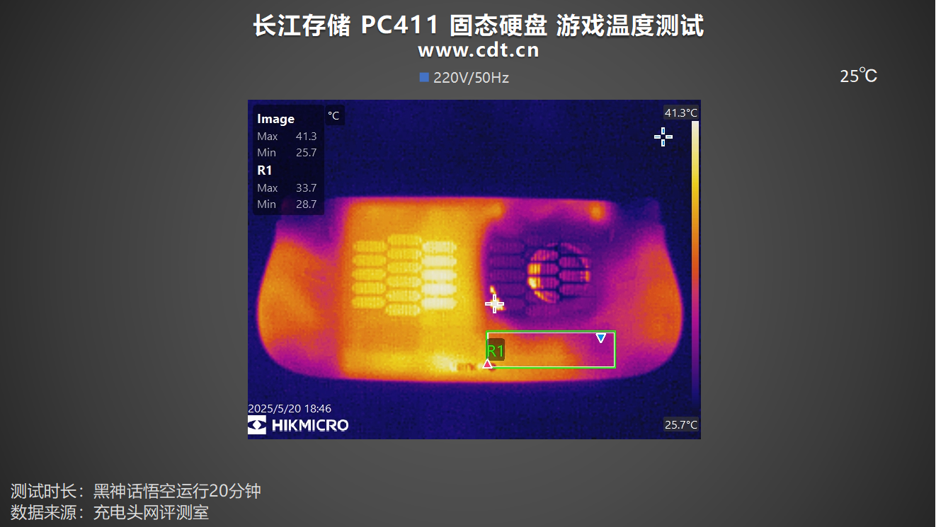

在室内环境使用掌机运行黑神话悟空约20分钟后,使用恒温枪拍摄掌机背面,可以看到掌机最高温度约为41.3℃,而底部硬盘区域最高温度约为33.7℃,发热控制优秀。长江存储 PC411采用4通道设计,更少的通道数,使得产品功耗低至4W(2TB容量为4.5W),有效降低功耗减少发热,续航时间更长,使用体验更好。

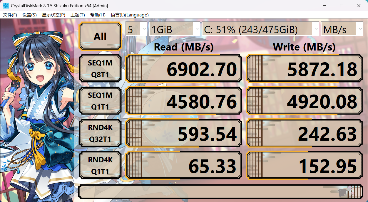

使用CrystalDiskMark 8.0.5 Shizuku Edition x64 测试软件进行测试,结果显示读取速度约为6902.70MB/s,写入速度约为5872.18MB/s。与官方宣传7000MB/s的最大顺序读取速度和6000MB/s的最大写入速度基本一致。
小文件方面,4K Q32T16 读取速度为 593.54MB/s、写入速度为 242.63MB/s,4K Q1T1 随机读取速度为 65.33MB/s,写入速度为 152.95MB/s,小文件性能表现同样符合预期。

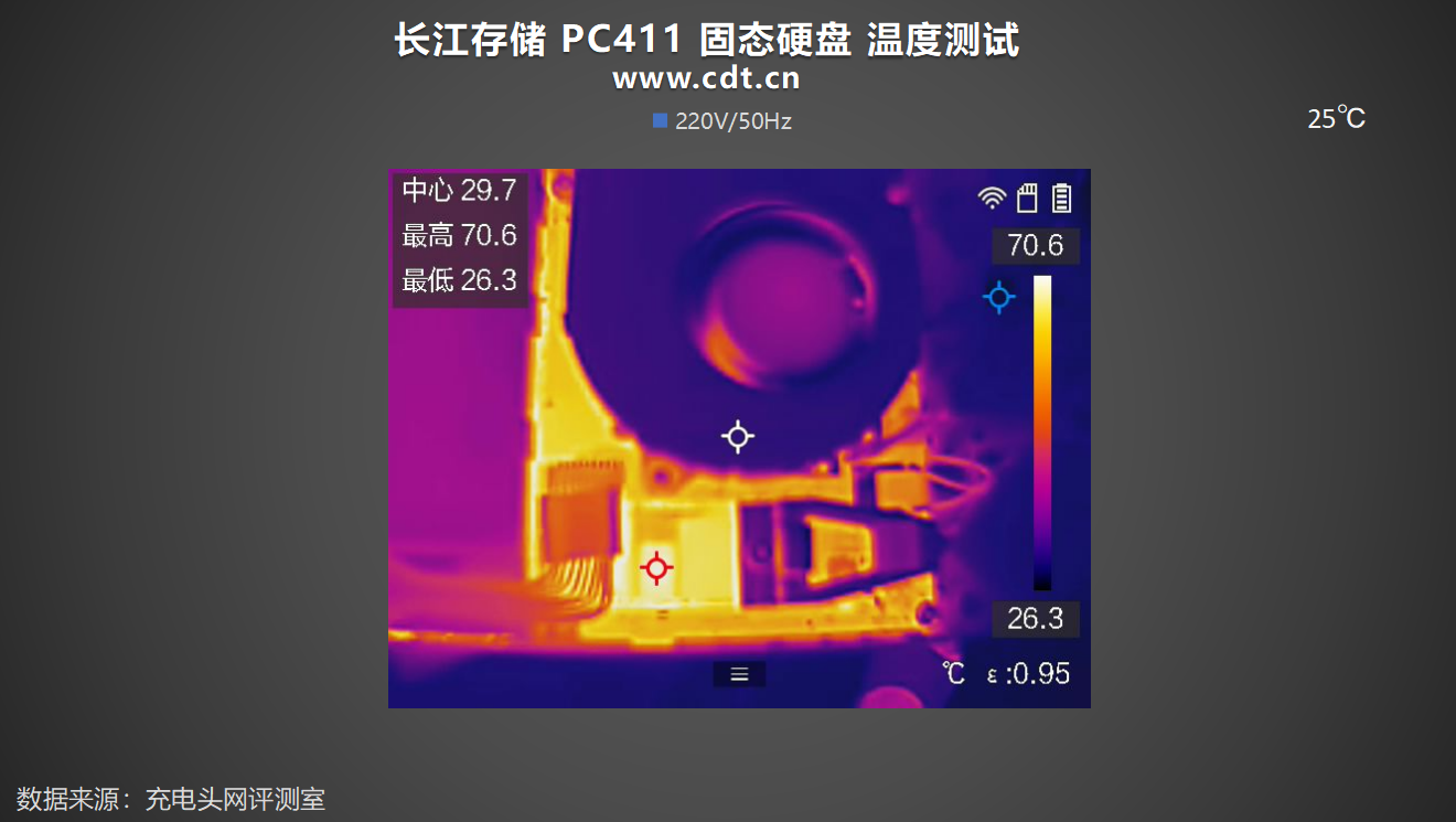

读写时使用测温枪对硬盘温度进行检测,此时硬盘最高温度约为70.6℃。

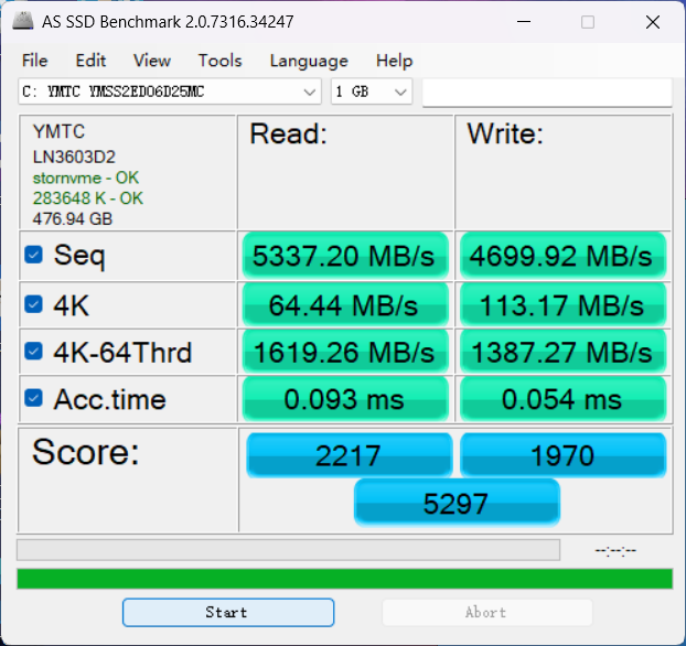

使用 AS SSD Benchmark 2.0.7316.34247 测试传输速度,实测读取速度约为5337.2MB/s,写入速度约为4699.92MB/s,能够满足4K、8K乃至于12K分辨率的RAW格式读写需求。

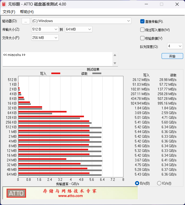

使用 ATTO Disk BenchMark 软件测试 PC411 在不同文件大小下的传输速度的差别,文件大小除了24 MB、32 MB 速率稍低,其余在 128 KB 以上时,读取速率稳定在 5+GB/s,写入速率则稳定在 4+GB/s。

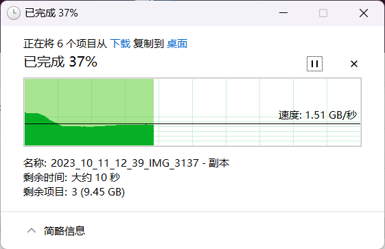

从C盘中复制一份约15GB视频素材至桌面,耗时约10秒,平均传输速度约为1.51GB/秒。
