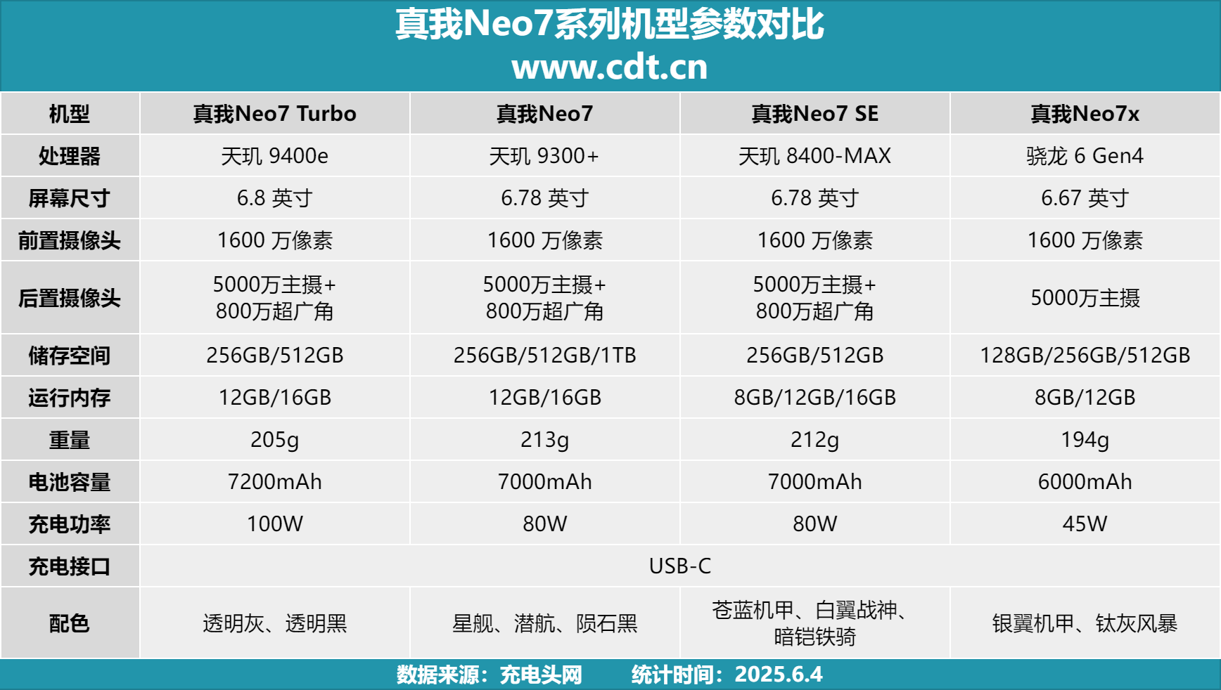

此次发布的有Neo7 Turbo、Neo7 、Neo7 SE、Neo7 x,在处理器、屏幕、电池容量以及充电功率有较大区别,Neo7 Turbo作为该系列顶配,各方面数据都处于水桶级别,下面跟随充电头网的评测,一起来看一下这款新机性能如何吧。

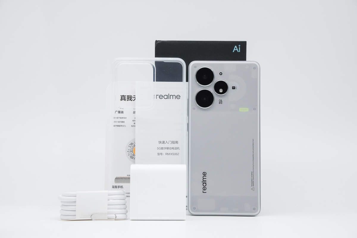

真我Neo7 Turbo采用全黑方盒外包装,中间印有“Neo7 Turbo”光面字样以及"realme"品牌标识,整体感觉内敛高级。
包装侧面依旧非常简洁,仅有“真我Neo7 Turbo”名称。
打开包装,除手机本体外,还附赠100W充电套装、手机膜、卡针、手机壳以及使用手册。

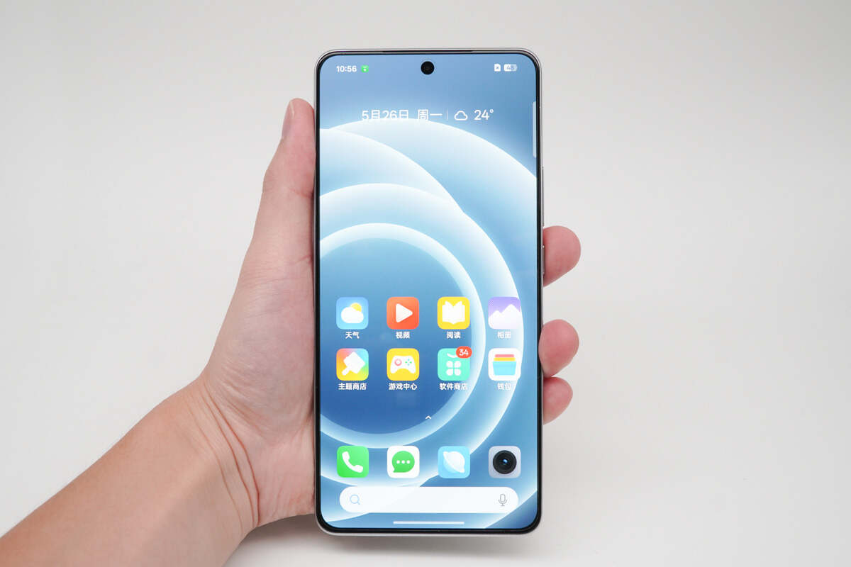

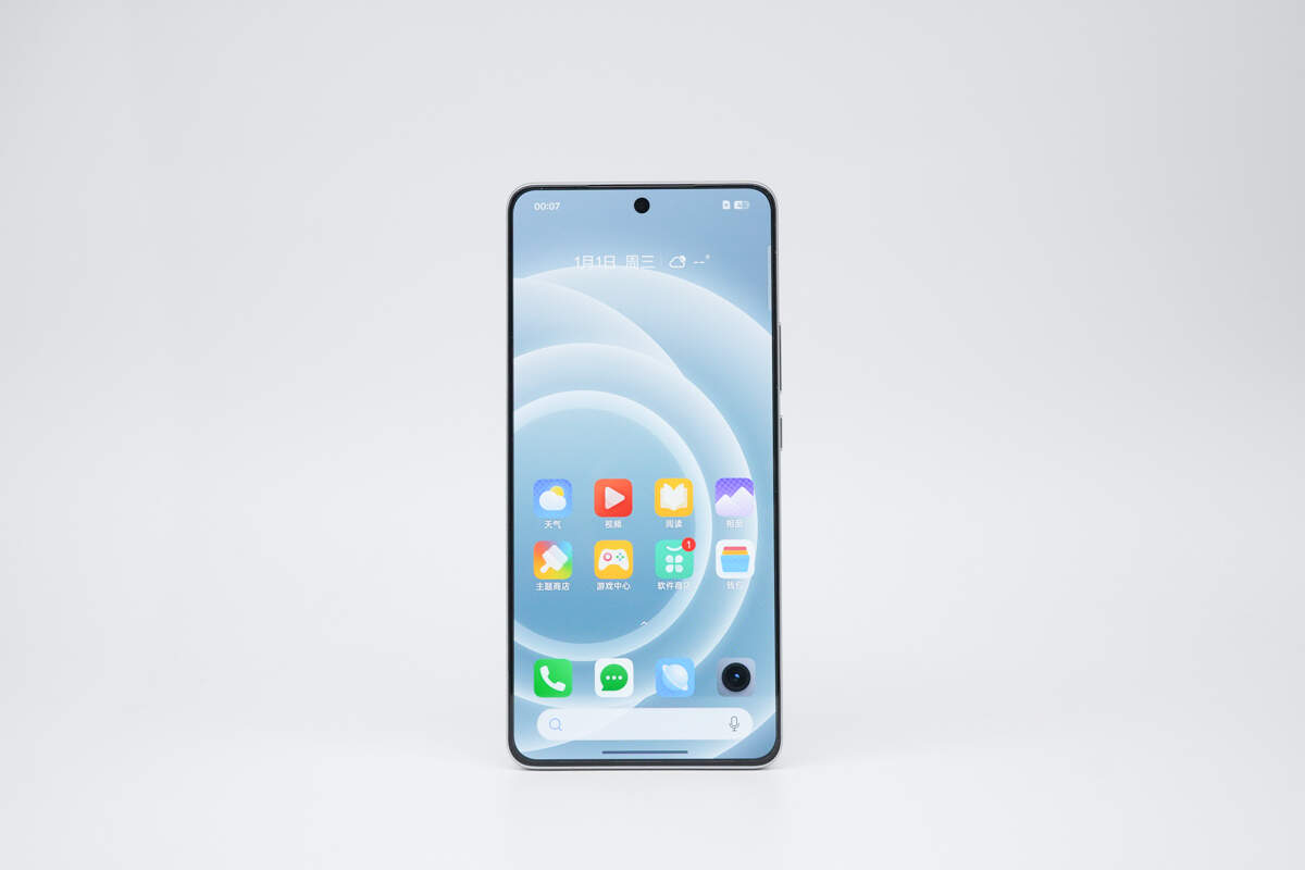

屏幕方面,真我Neo7 Turbo 手机配备一块6.80英寸 144Hz 1.5K护眼直屏,2800*1280 分辨率,453PPI,2600Hz瞬时触控采样率,屏占比高达94.7%,其采用旗舰同款Q10发光材料,并且带来了行业最强6500nit局部峰值亮度,全局激发亮度 达到了1800nit,无惧户外高光。
真我Neo7 Turbo拥有行业最高4608Hz超高频PWM调光,低亮度SVM 频闪波动深度最低0.15,用户在暗光下打游戏频闪风险更小。此外,真我Neo7 Turbo支持绿野AI护眼、硬件级低蓝光、舒眠模式等多项独家护眼技术,全天候、全方位呵护用户用眼健康。

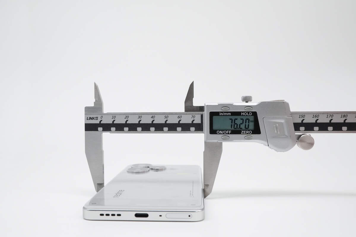

尺寸

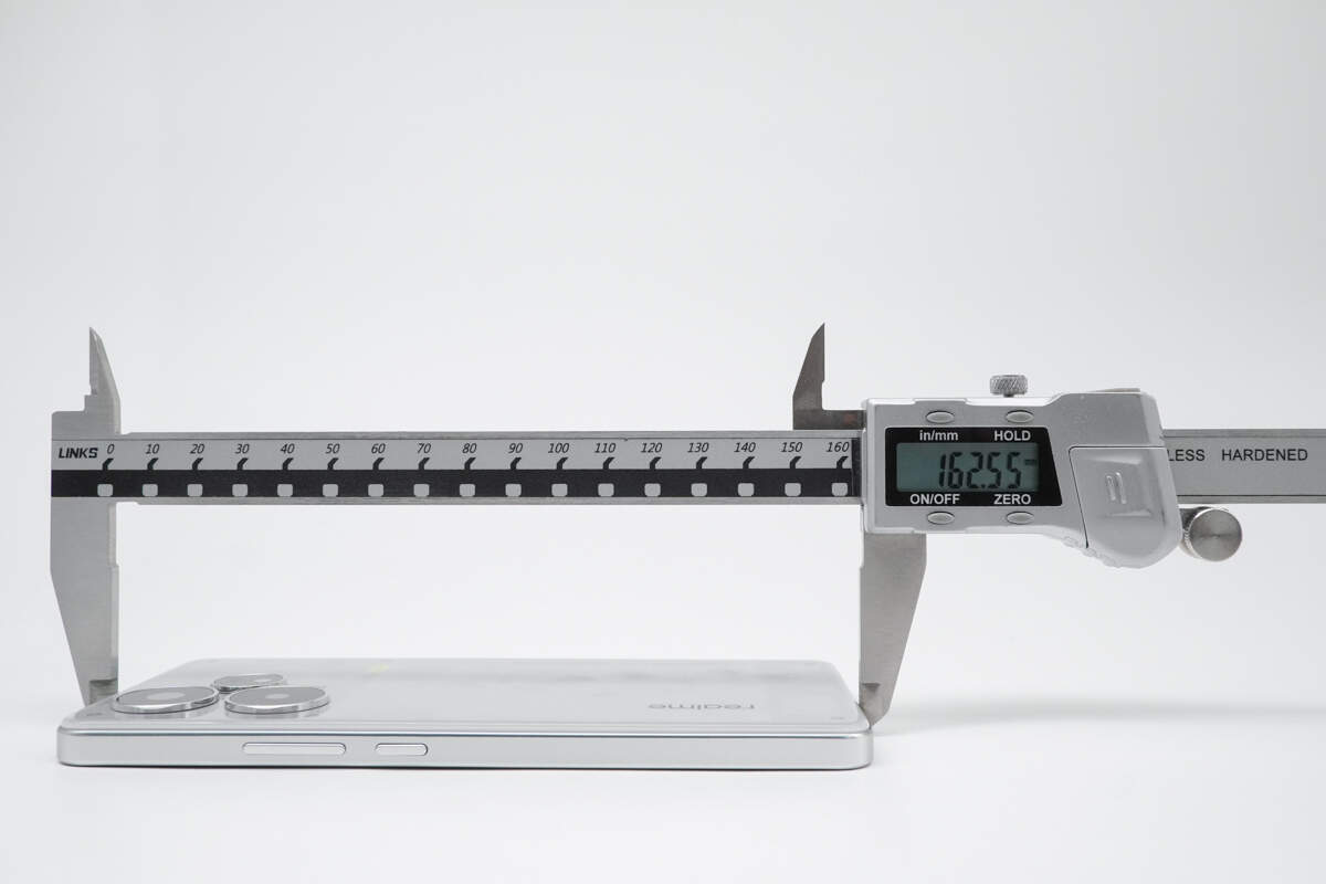

实测真我Neo7 Turbo手机长度约为162.55mm。
实测真我Neo7 Turbo手机宽度约为76.20mm。

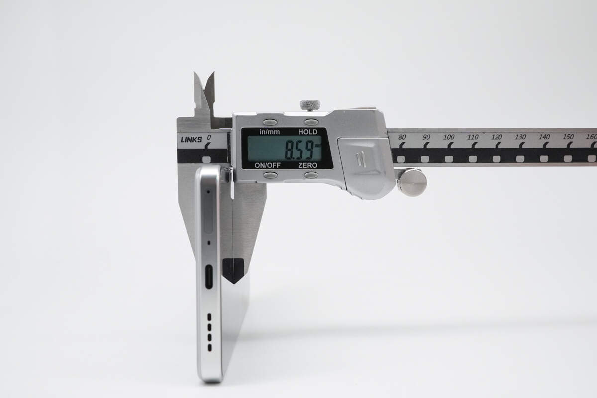

厚度约为8.59mm。

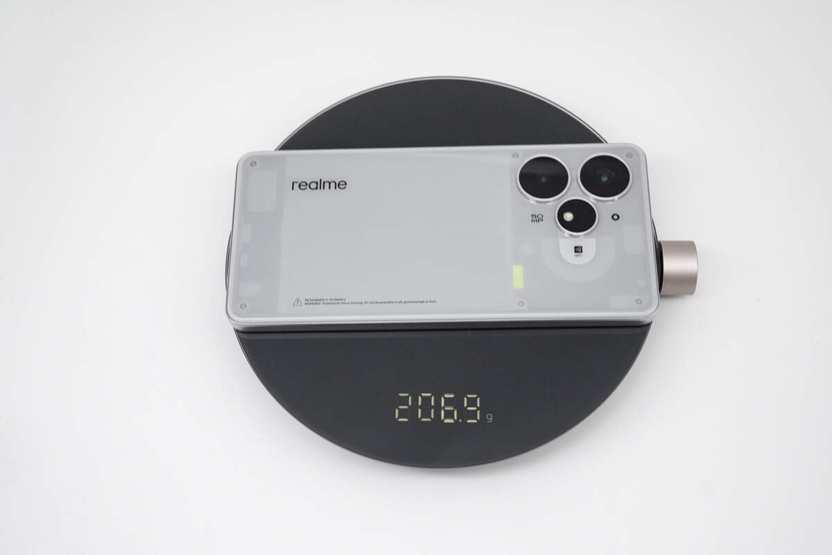

实测手机重量(带贴膜)约为206.9g。
机身尺寸成年男子可单手握持,真我Neo7 Turbo边框仅有1.3mm,带来同档罕见的绝美正面观感。

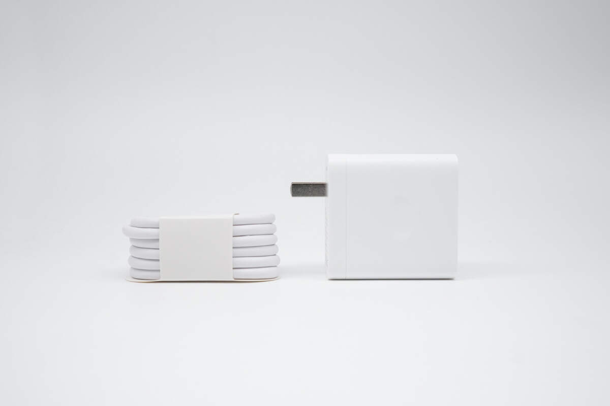

充电套装
真我 Neo7 Turbo附赠100W闪充套装。

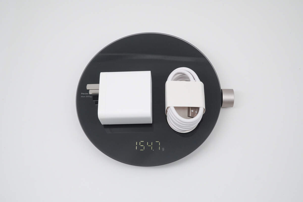

充电套装总重量约为154.7g。

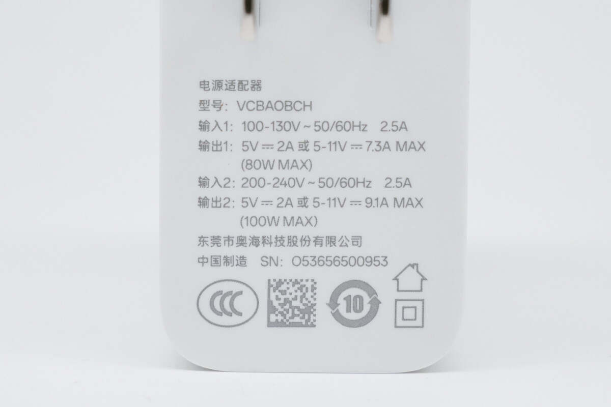

插脚一侧印有充电器参数规格。
型号:VCBAOBCH;
输入1:100-130V~50/60Hz,2.5A;
输出1:5V2A,5-11V7.3A MAX(80 Max);
输入2:200-240V~50/60Hz,2.5A;
输出2:5V2A,5-11V9.1A MAX(100 Max);
由东莞市奥海科技股份有限公司制造,并印有CCC认证标识。

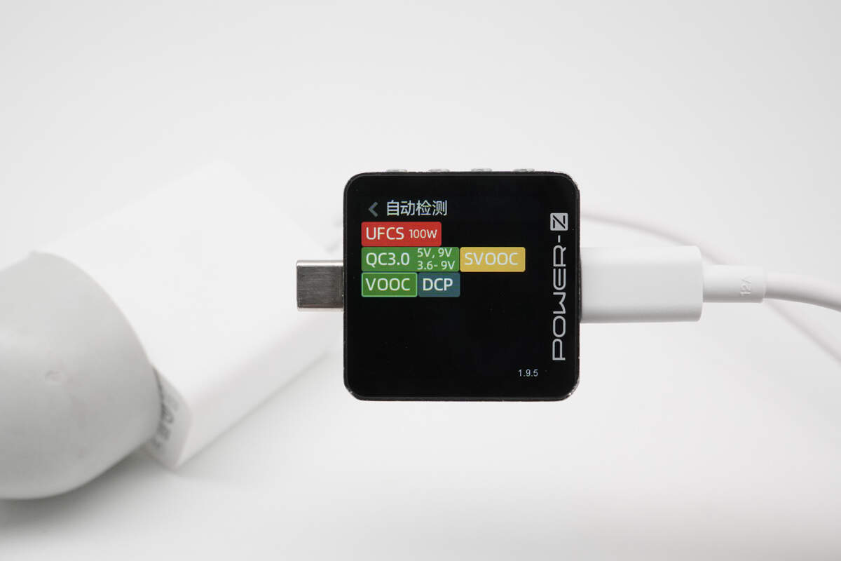

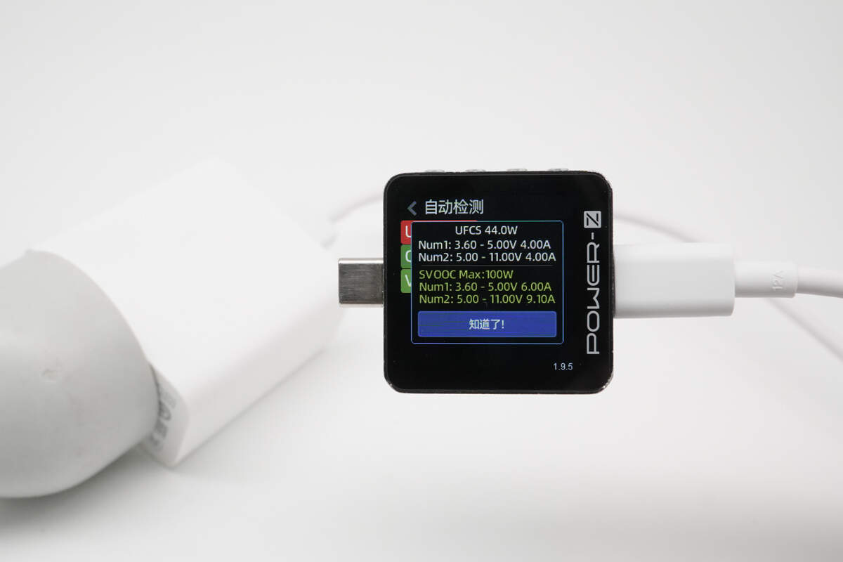

POWER-Z KM003C实测该充电器拥有UFCS、QC3.0、SVOOC、VOOC、DCP等充电协议。
UFCS报文方面,最大支持100W输出,拥有3.6-5V 4A、5-11V 4A 两个输出档位,另外还有3.6-5V 6A、 5-11V 9.1A两个私有协议档位。

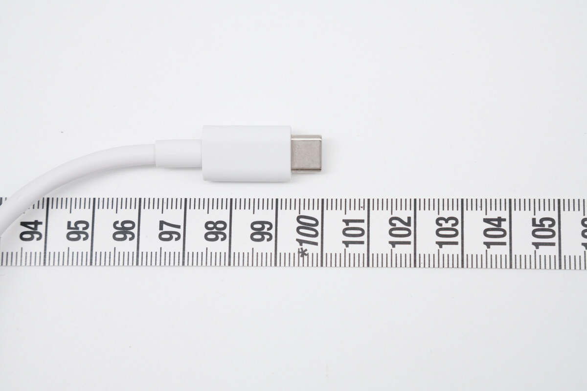

附赠线材为 A to C 端头,线材印有“12A”字样,具备大电流通流能力。
实测线材长度约为100cm。

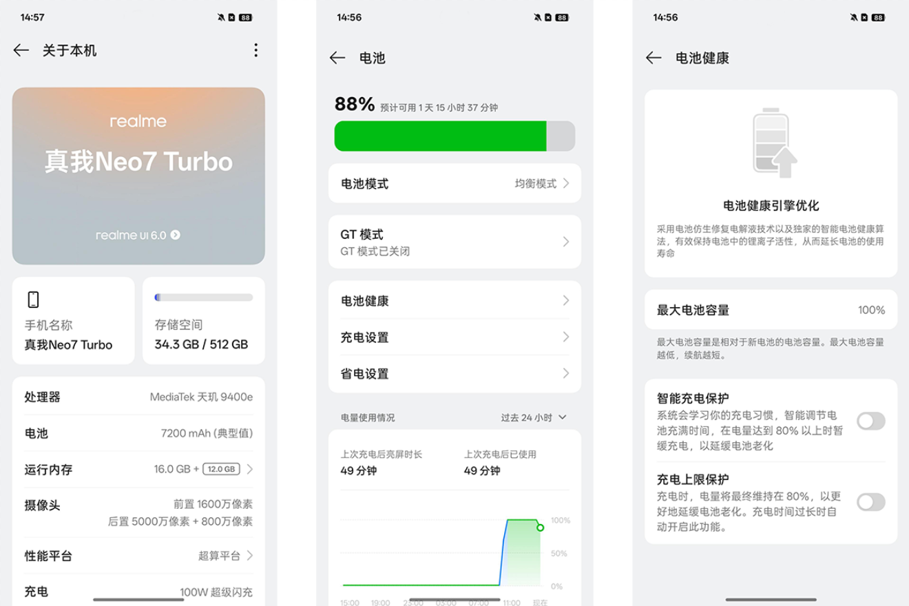

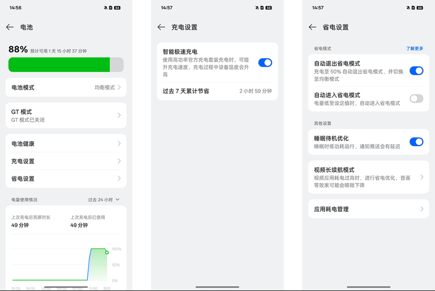

真我Neo7 Turbo出厂搭载realme UI 6.0(基于安卓15),存储为512GB,运行内存为16+12GB,在【电池】-【电池健康】中可选择80%充电智能保护以及80%充电上限保护,以延缓电池老化。
在充电设置中可以设置智能极速充电,开启后识别到原厂充电器会自动进行快充,在省电设置中有视频长续航模式,通过降低音画来增加长续航。

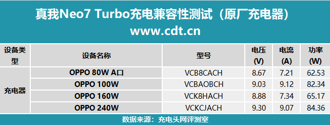

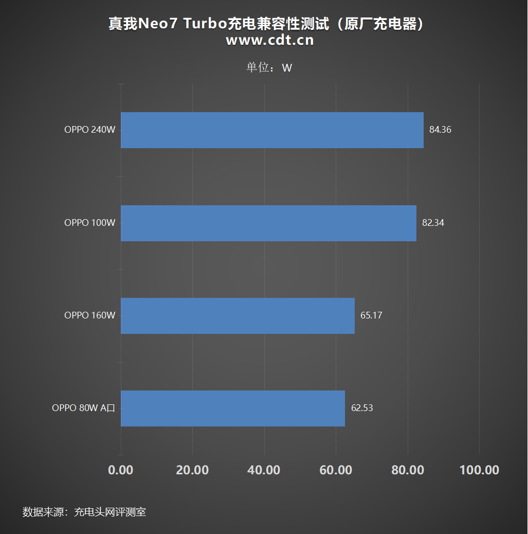

如果你之前用过 OPPO 手机,那么家里肯定少不了之前用过的 OPPO 系充电器,让我们来看下这款手机搭配 OPPO各系列充电器套装的充电兼容性表现。

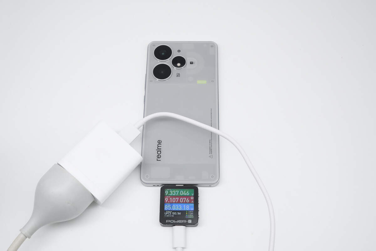

使用 OPPO 100W (型号:VCBAOBCH)充电器套装为真我Neo7 Turbo 手机充电,POWER-Z KM003C 测试仪实测当前手机输入端功率为9.34V 9.11A 85.03W。
将 OPPO 系内不同功率档位的充电器进行逐一充电测试,均搭配原装A/C to C 充电线材进行连接,实测真我Neo7 Turbo 手机的实际充电功率至高可达84.36W左右。
将各充电功率制作柱状图,可以看到,真我 Neo7Turbo手机在搭配自家充电套装时,测试充电器套装都能达到7A电流,功率在62W以上,充电功率最高的是OPPO 240W充电器,功率达到84.36W。

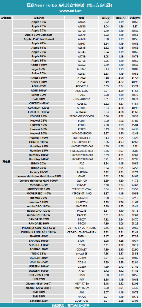

第三方兼容性充电器

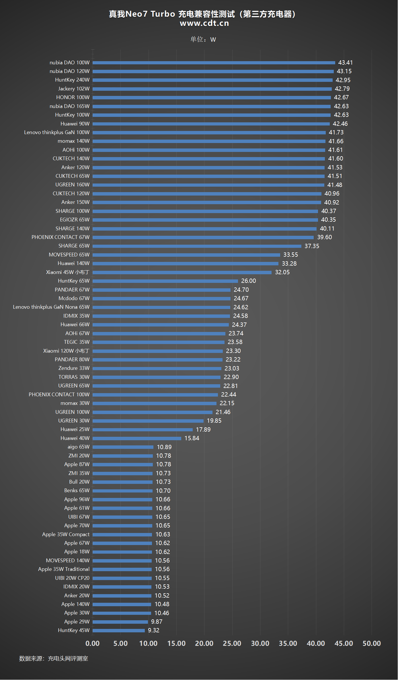

看完了原厂的兼容性数据,再来看看这款手机对于第三方充电器的充电兼容性如何,此次测试一共选用了多款充电器,具体测试结果如下。
将第三方充电器搭配第三方充电线的兼容性测试数据汇总,本次测试的第三方充电头给真我Neo7 Turbo 手机的充电大部分握手9V电压档位,握手电流在1-5A左右。
将充电功率数据绘制为柱状图,可以看到真我Neo7 Turbo 手机的充电功率主要集中在11W、24W、40W功率档位。此次,真我Neo7 Turbo 支持UFCS/PD/PPS等多项充电协议,十分强大,因此可以握手更大的电流,实测多数充电器都能达到40W以上的充电功率,充电体验十分不错。

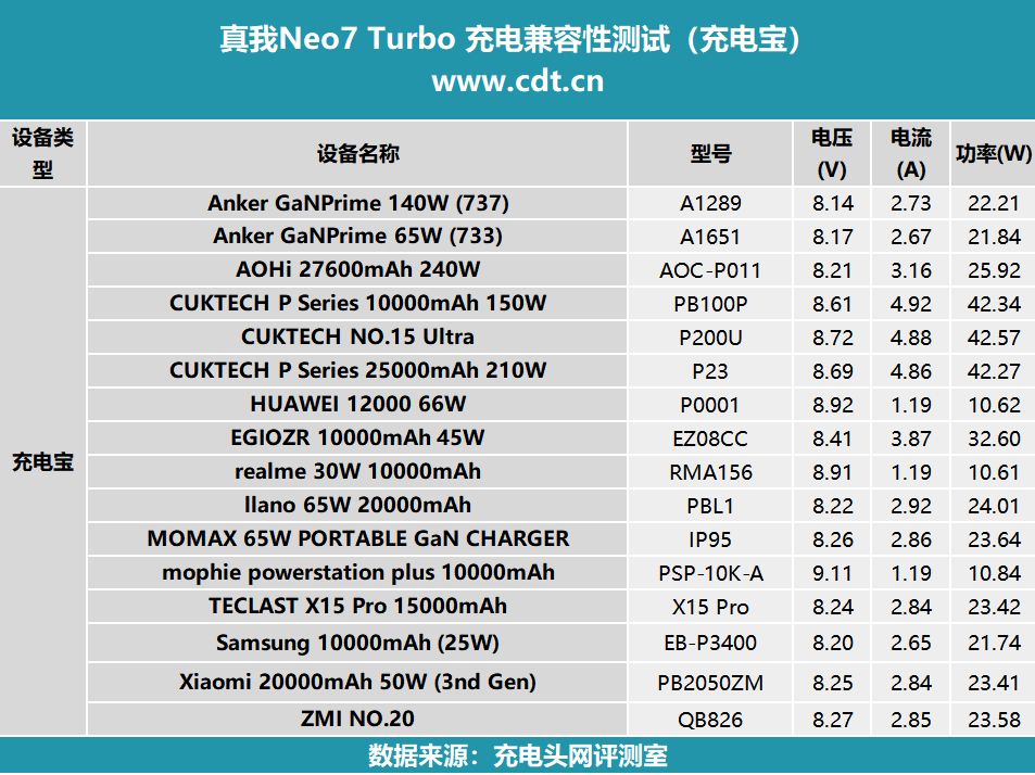

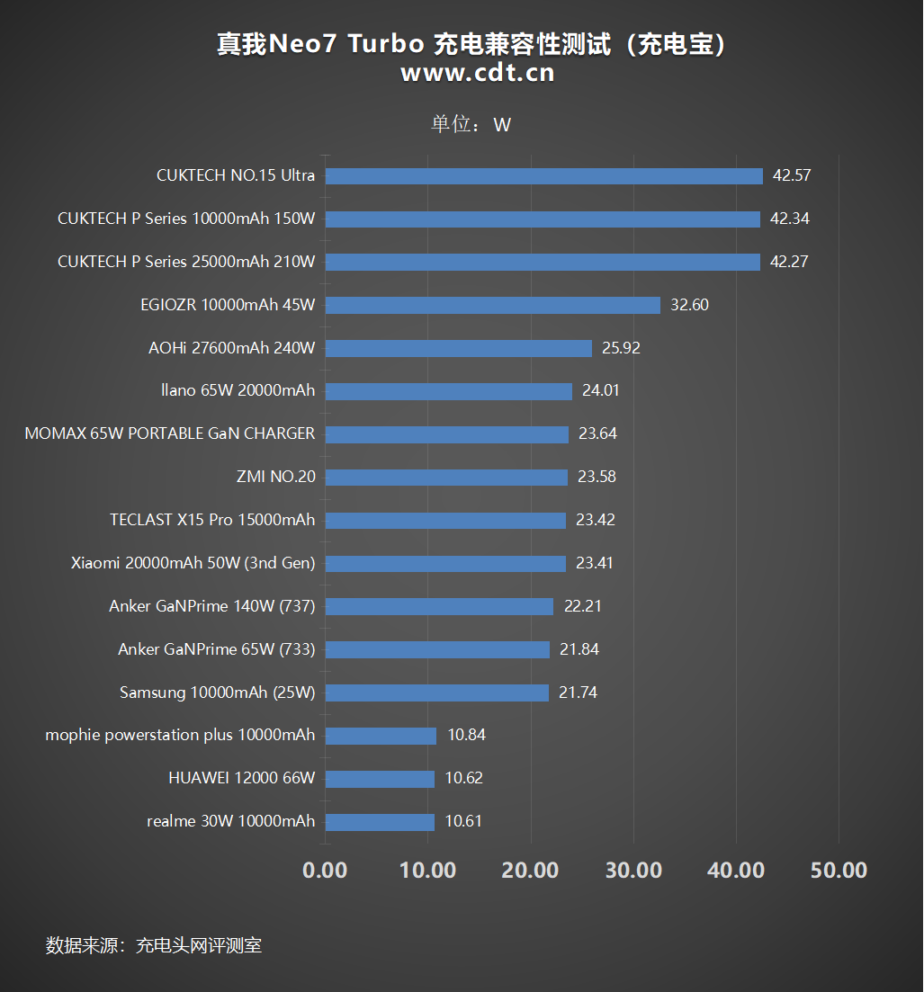

第三方充电宝兼容性测试中,基本握手9V电压,表现情况与第三方充电器相似。
测试设备中由于第三方充电宝输出功率相较于手机较低一些,大部分充电宝都能为真我Neo7 Turbo提供21W以上的充电功率,有部分充电功率达到42W,同时,少数充电宝仅能提供10W的充电功率。

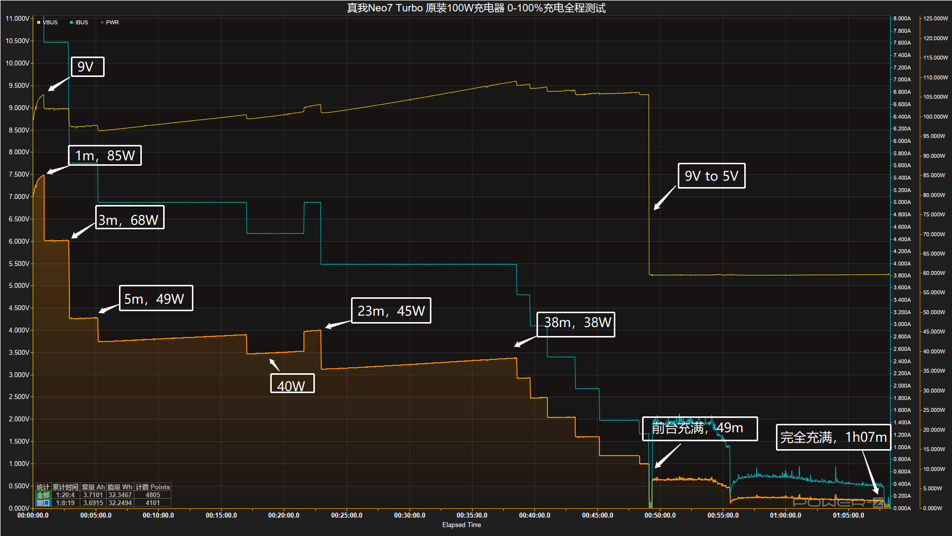

真我Neo7 Turbo拥有7200mAh泰坦电池,支持100W光速秒冲,拥有不俗的续航与快充。那么这款手机大电池充电表现如何呢?接下来,就带大家来看一下这款真我Neo7 Turbo的充电表现,手机电量消耗至0%,即自动关机,将手机与原装充电器放入25℃的恒温箱中,接通电源,并记录数据。

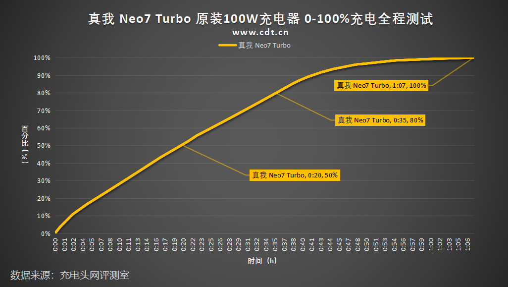

接通电源后握手9V电压,1分钟时功率达85W,随后功率下降至68W,持续至3分钟,随后功率在40-45W之间,持续至23分钟,随后以38W的充电功率充至38分钟,充电末端功率呈阶梯式下降,第49分钟时,前台显示充满,完全充满耗时约1小时07分钟。
将测试数据绘制成折线图,可以看到使用100W闪充套装为真我Neo7 Turbo充电至50%耗时20分钟,充电至80%耗时约35分钟,充至100%耗时约1小时07分钟。

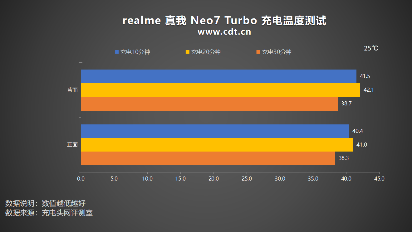

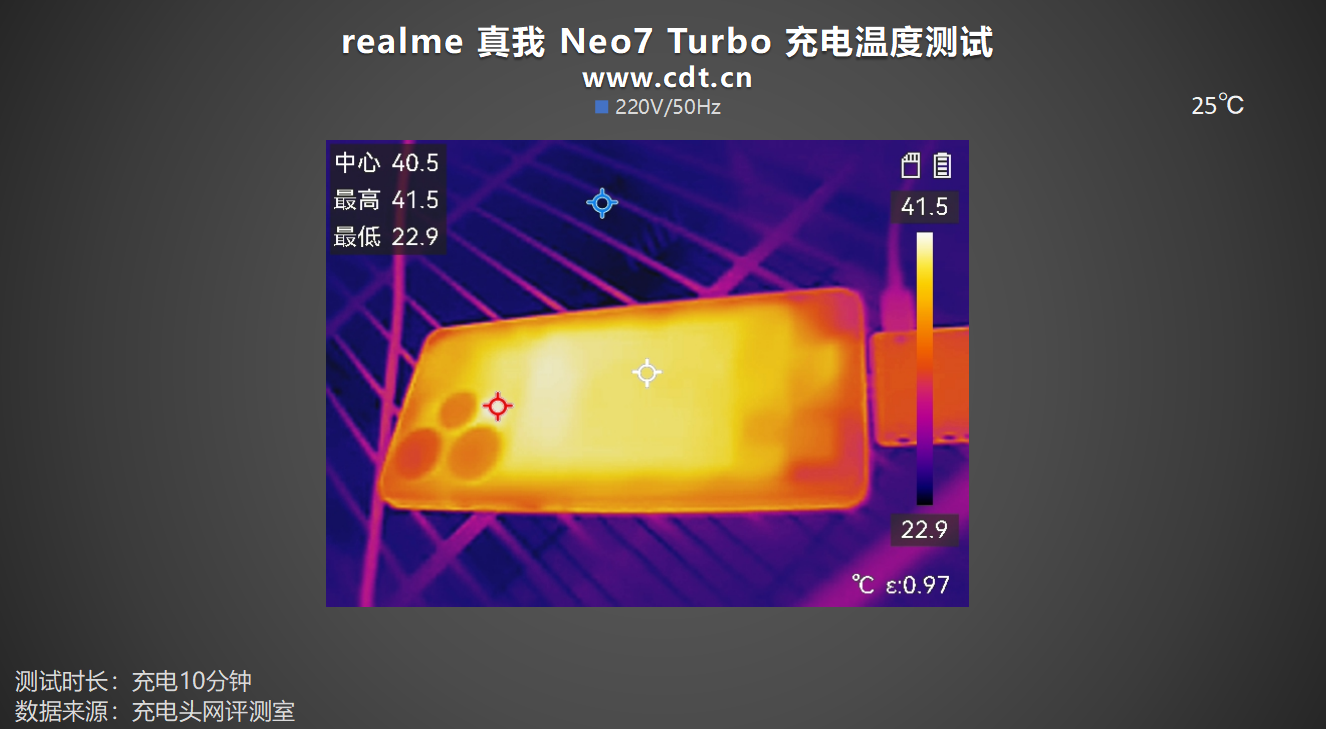

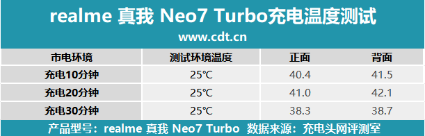

手机充电发热便是我们所需要关注的一个问题,让我们看看真我Neo7 Turbo对于充电时温度的调控如何,测试全程在25℃恒温箱中进行,温度拍摄的时间点为:充电10分钟、充电20分钟、充电30分钟。
充电10分钟

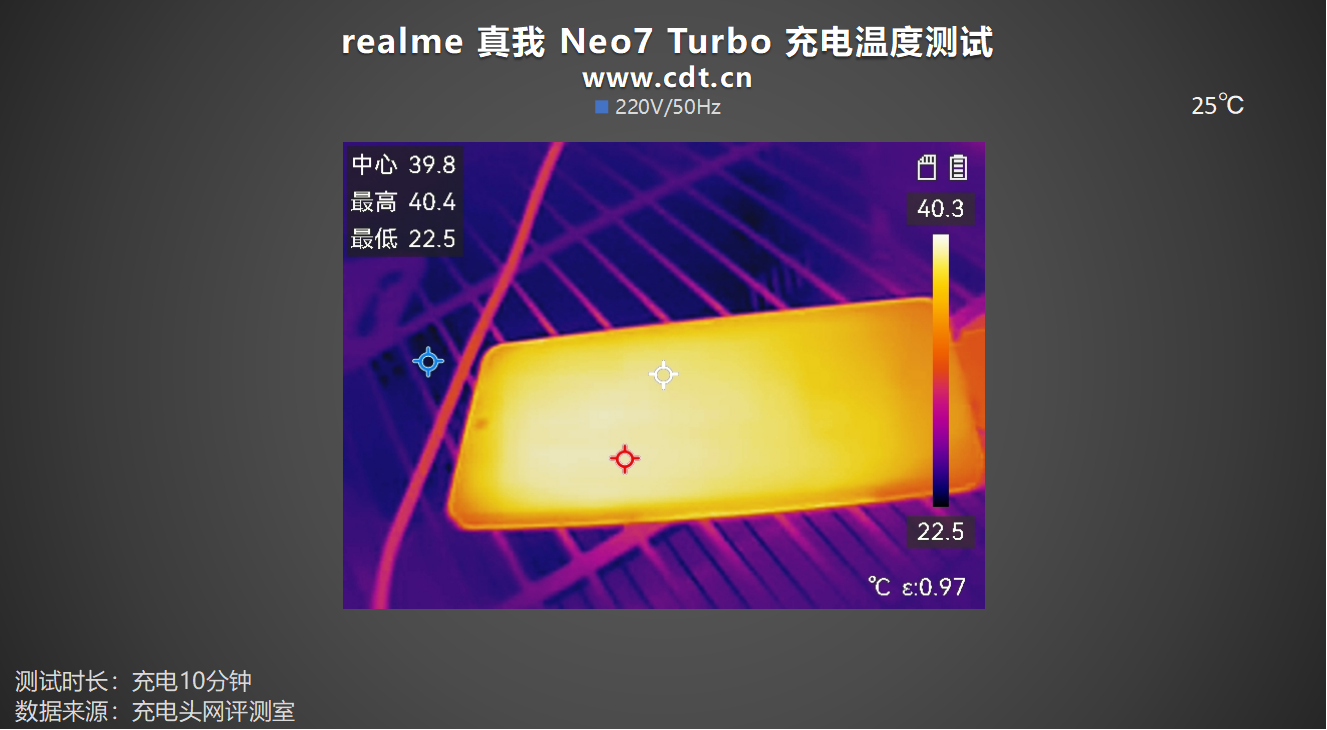

充电10分钟后,使用热成像仪拍摄手机正面 ,最高温度为40.4℃。
充电10分钟后,使用热成像仪拍摄手机背面 ,最高温度为41.5℃。
充电20分钟

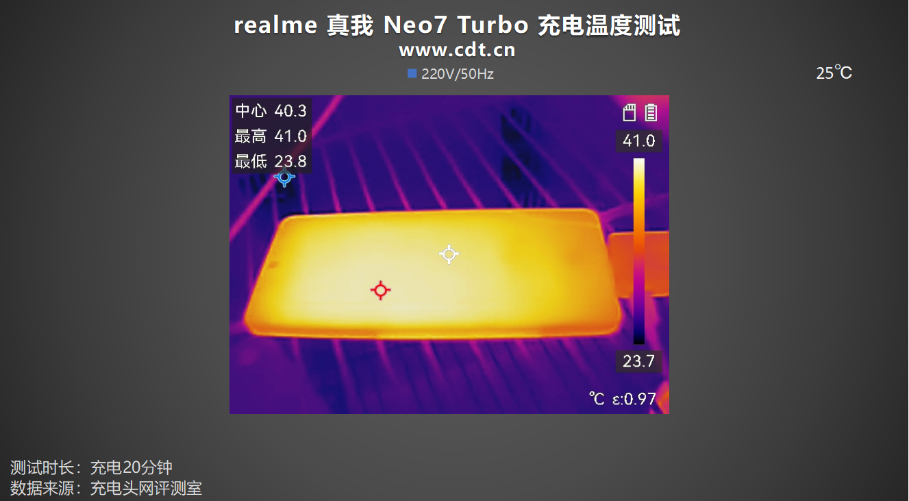

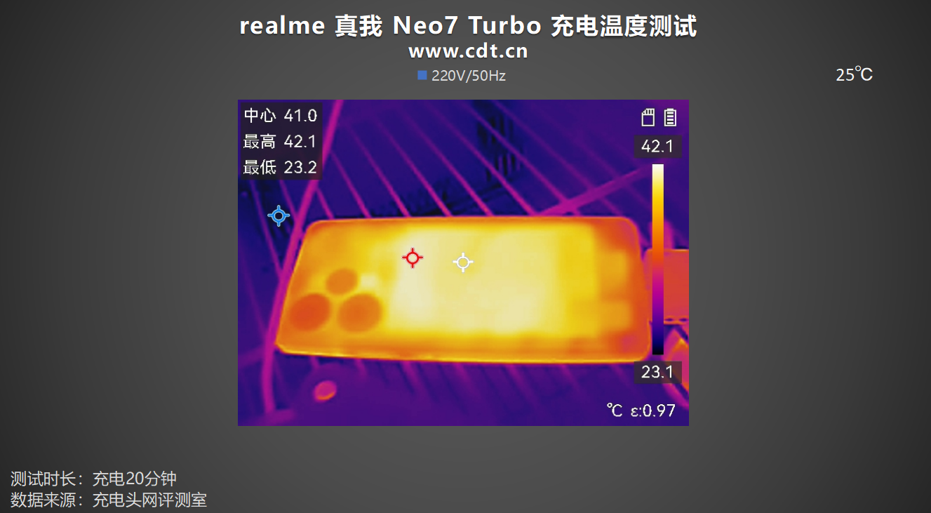

充电20分钟后,使用热成像仪拍摄手机正面 ,最高温度为41.0℃。
充电20分钟后,使用热成像仪拍摄手机背面 ,最高温度为42.1℃。
充电30分钟

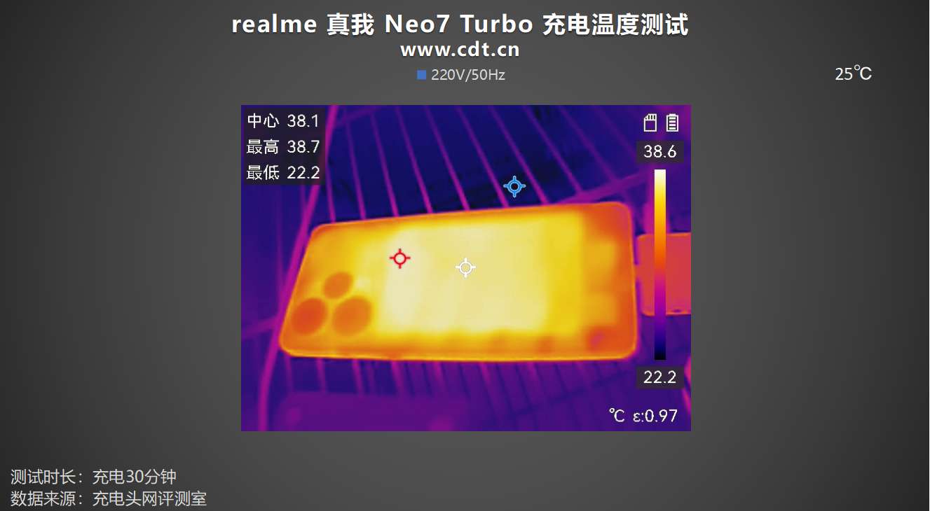

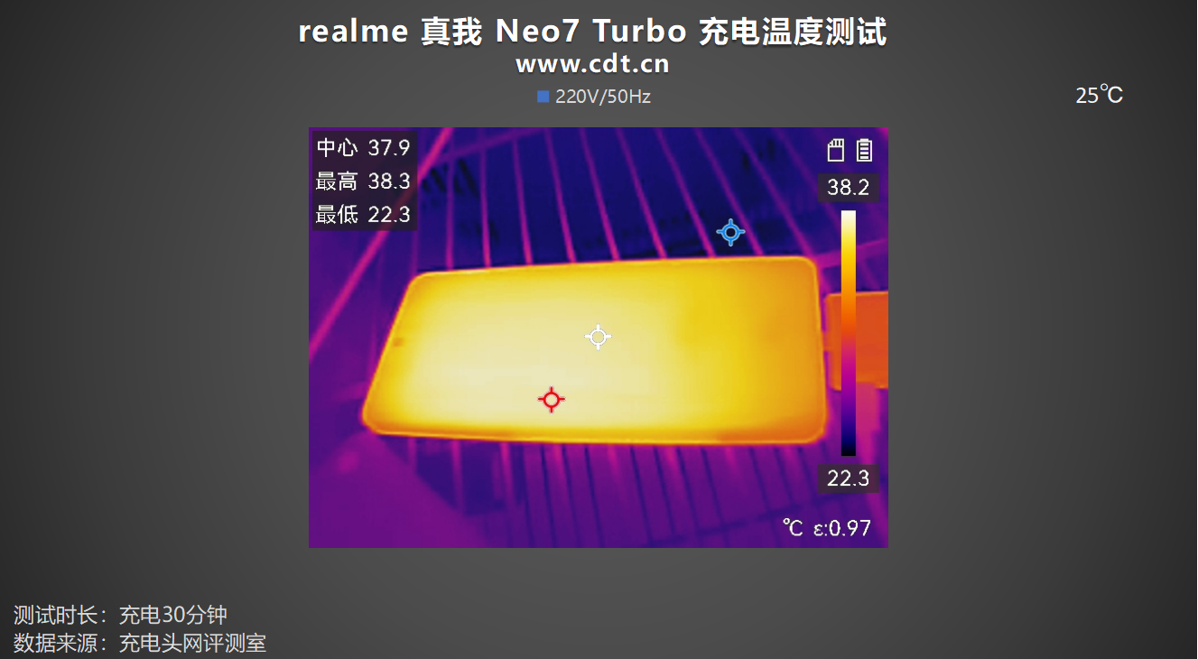

充电30分钟后,使用热成像仪拍摄手机正面 ,最高温度为38.3℃。
充电30分钟后,使用热成像仪拍摄手机背面 ,最高温度为38.7℃。
将温度数据汇总,可以看出充电过程中手机整体的温度在38.3-42.1℃之间。
绘制出柱状图可以看出,半小时充电最高温度为42.1℃,第二十分钟时温度达到最高,第三十分钟时整机温度骤降,结合充电曲线,此时充电功率在38W左右,7200mAh+100W的充电组合有这样的温控表现还是不错的。
