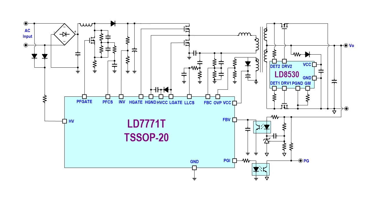

LD7771T在LD7771的基础上以TSSOP-20封装呈现,集成PGI (Power Good)讯号功能,免除需求额外PG芯片,该讯号除能显示电源稳定通知外,亦可快速侦测AC断电时先期通知终端设备,能在断电前做应有之处置功能。
                    图二 LD7771T芯片应用电路图
